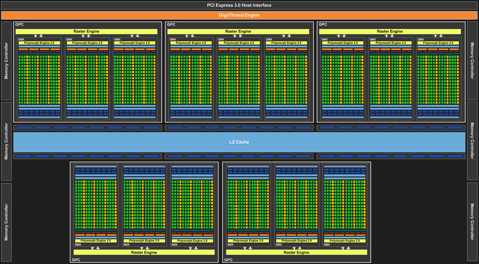

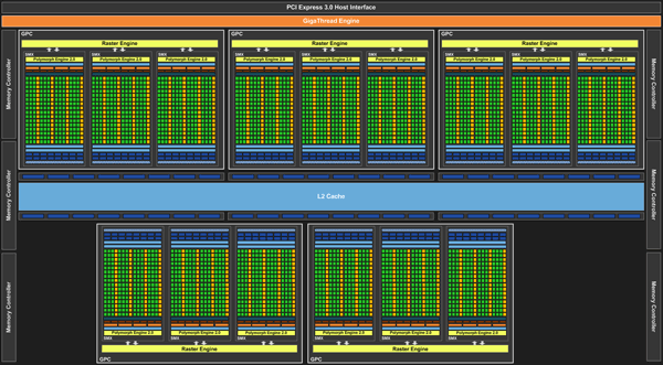

В активе процессора пять процессорных кластеров GPC, в каждом по три мультипроцессорных блока SMX. У GK104, на котором базировался старый флагман GeForce GTX 680, только четыре GPC по два SMX. Общее количество потоковых процессоров 2880, текстурных блоков — 240, блоков ROP — 48. У GeForce GTX Titan соотношение вычислительных блоков 2688/224/48, а у GeForce GTX 780 2304/192/48. Шина памяти имеет разрядность 384 бита. Но благодаря повышению рабочей частоты микросхем GDDR5 до 7000 МГц итоговая пропускная способность памяти в сравнении с Radeon R9 290X выше на 5%.

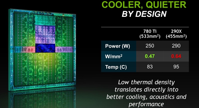

NVIDIA традиционно оперирует значениями TDP вместо точных цифр энергопотребления. И по этому параметру новый флагман не должен отличаться от остальных решений на базе GK110, вписываясь в рамки 250 Вт. Примечательно, что процессор при большей площади относительно GPU Hawaii имеет рабочую температуру лишь 83 °С. И даже скорость вращения вентилятора системы охлаждения, как можно будет убедиться ниже, меньше. То есть GK110 более энергоэффективный и холодный чип. В такой ситуации его большая площадь только помогает улучшить отдачу тепла охладителю. Для флагмана это очень важно, ведь боле низкие требования к охлаждению обеспечивают выигрыш в шуме, что является основной проблемой Radeon R9 290X.

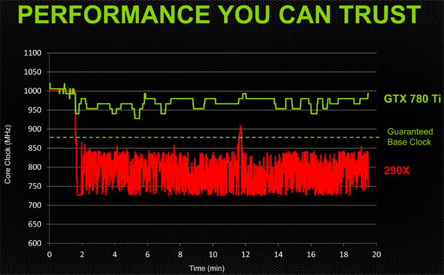

Семисотая серия GeForce поддерживает GPU Boost 2.0, в котором приоритет с ограничений по мощности сместился на ограничения по температуре. При этом все новые карты имеют довольно неплохой запас по мощности, что при должном охлаждении обеспечивало стабильное функционирование на высоких частотах Boost. У новичка temperature target повышен с 81 °С до 82 °С, как у Titan. При этом приоритет снова сменился на power target (если верить MSI Afterburner), что обеспечивает более плавное переключение и некую инерционность при высоком нагреве. Ну и в целом заметно, что алгоритм Boost более агрессивен. В итоге ядро карты удерживается в рамках 83 °С, а рабочие частоты почти всегда превышают заявленный Boost Clock. GeForce 780 в аналогичных тестовых условиях более охотно сбрасывает частоту до Boost Clock и ниже.
Интересная позиция двух компаний. NVIDIA объявляет базовое значение и обеспечивает возможность работы на еще более высоких частотах. AMD объявляет максимальное значение частоты, но в тихом режиме оно далеко от реальных значений. «Зеленые» даже иронизируют на этот счет, намекая, что производительности их решения пользователь может доверять.

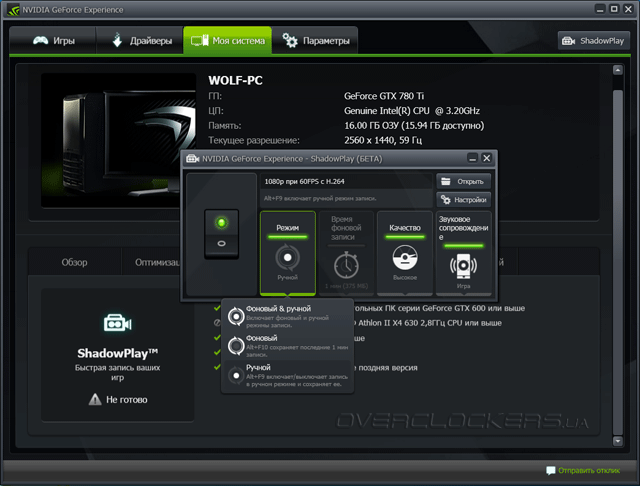

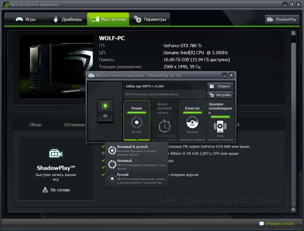

Много внимания со стороны компании уделяется развитию программного центра GeForce Experience, который обеспечивает автоматическую настройку графики в игровых приложениях с балансом между качеством и производительностью. Функция полезная для игроков, не разбирающихся в нюансах графических настроек. С недавних пор в пакет GeForce Experience добавлено приложение ShadowPlay, которое позволяет записывать игровой процесс. Это может осуществляться как фоновом, так и в ручном режиме по нажатию горячей клавиши. Запись идет в формате .mp4 с кодированием видео силами GPU. При этом падение производительности минимально и почти не ощущается на общем фоне. Размер файлов небольшой, качество довольно высокое, без артефактов в динамических сценах. Без проблем работает запись в 64-битных приложениях, чего нет у MSI Afterburner. Вот, к примеру, видеозапись нашего теста производительности в Battlefield 4, осуществленная при помощи NVIDIA ShadowPlay.
Минус пока только один: разрешение видео ограничено 1920x1080. Если вы работает на мониторе более высокого разрешения, видео все равно будет конвертироваться в Full HD. Но и актуальность таких разрешений пока что минимальна.

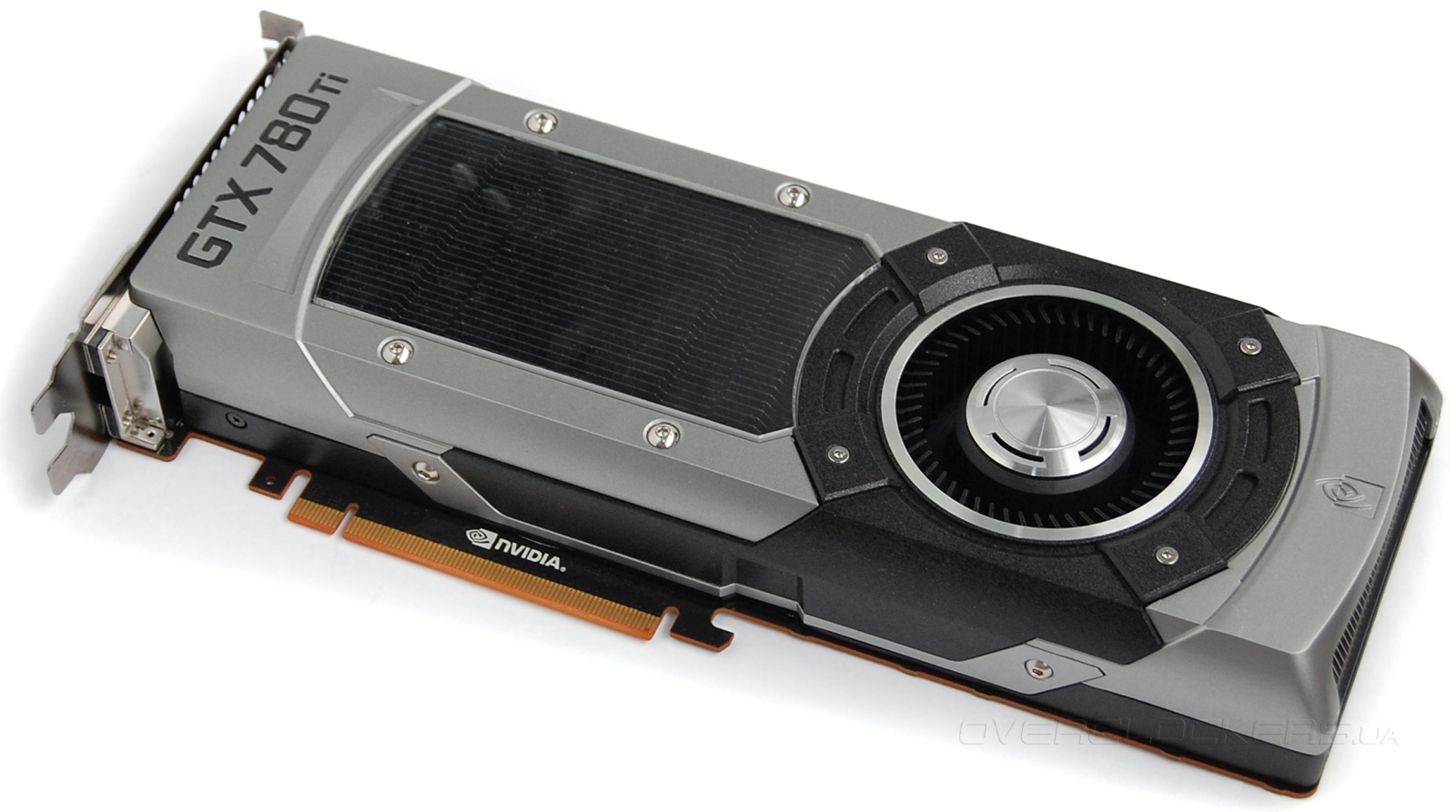

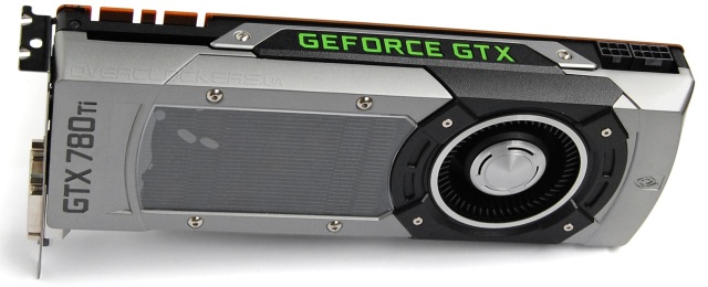

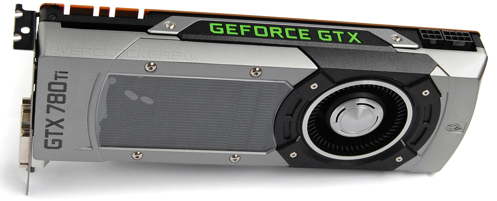

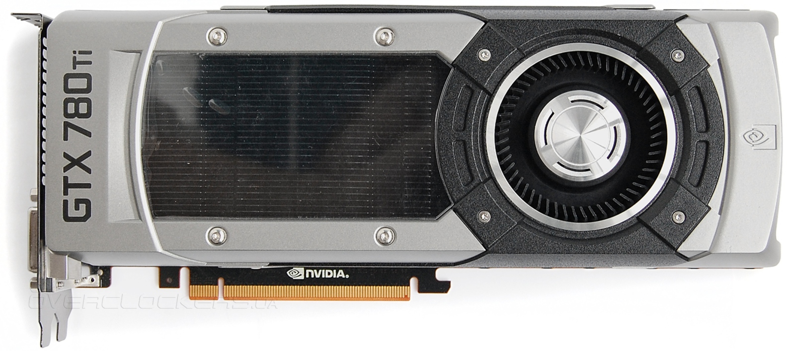

Внешний вид видеокарты не изменился со времен Titan и наследует стиль еще GeForce GTX 690: кожух серебристого цвета с черными вставками и прозрачным окошком, через которое виден радиатор. В дизайне чувствуется влияние стилистики хай-тек.
NVIDIA GeForce GTX 780 Ti
Сбоку имеется зеленая подсвечиваемая надпись GeForce GTX. Питание подключается к одному шестиконтактному и одному восьмиконтактному разъемам, как и у Radeon R9 290X.

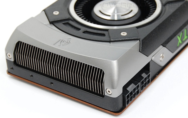

Особенностью конструкции последних GeForce GTX является наличие дополнительного радиатора над узлом питания в боковой части платы.

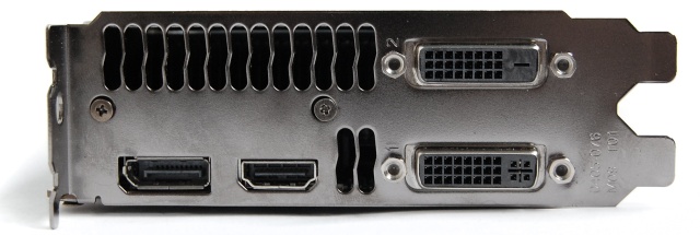

Набор интерфейсных разъемов стандартный для GeForce: DisplayPort, HDMI и два DVI.

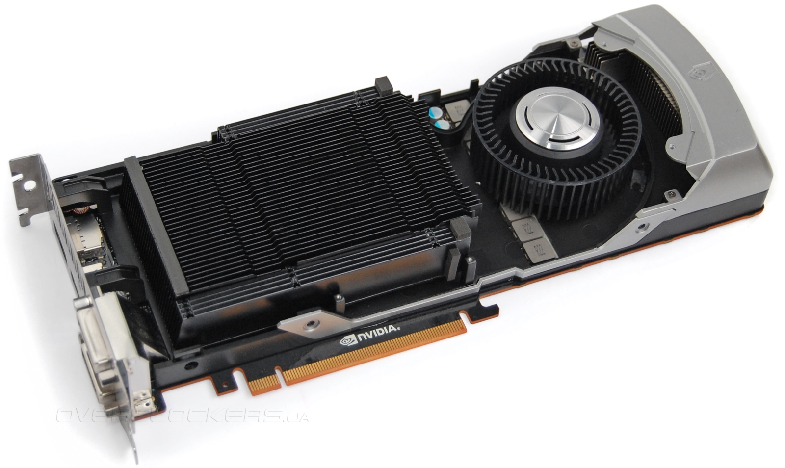

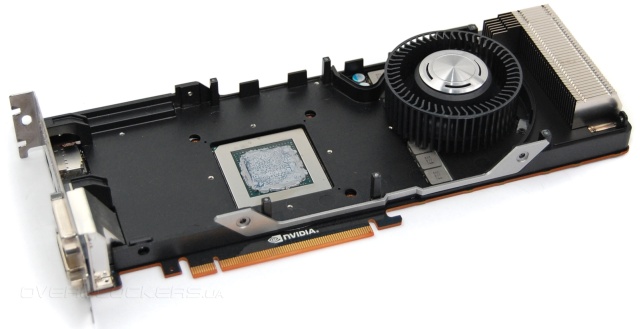

У данной видеокарты тоже есть возможность снятия кожуха без полного разбора охлаждения. Вот только сам процесс этот несколько сложнее в виду наличия множества отдельных элементов, фиксируемых вместе большим количеством винтов.

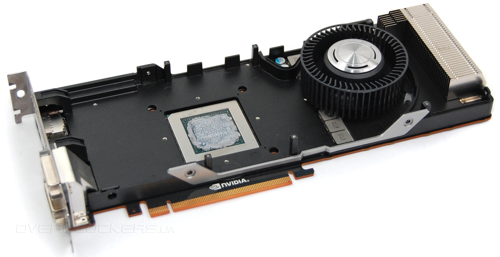

Изменений в конструкции системы охлаждения нет. Графический процессор накрыт крупным радиатором, который контактирует с поверхностью кристалла через окошко в основании кулера. Справа от вентилятора расположена дополнительная секция радиатора, призванная улучшить охлаждения VRM.

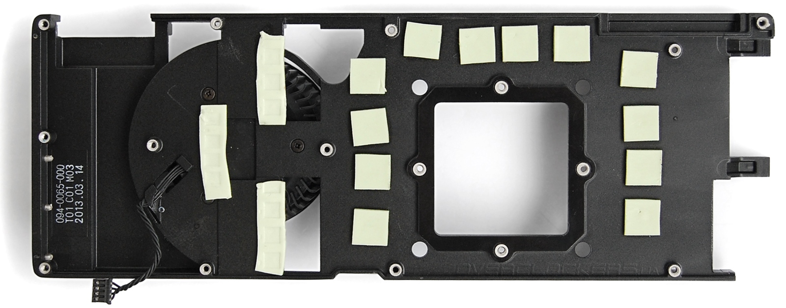

Основание контактирует с силовыми компонентами и микросхемами памяти через мягкие термопрокладки, обеспечивая тем самым отвод тепла от всех элементов на плате.

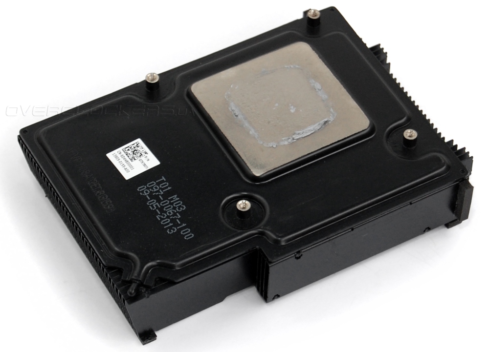

Радиатор GPU имеет в основании испарительную камеру с приподнятой контактной площадкой. Кроме этой плошадки вся остальная поверхность радиатора имеет черное напыление.

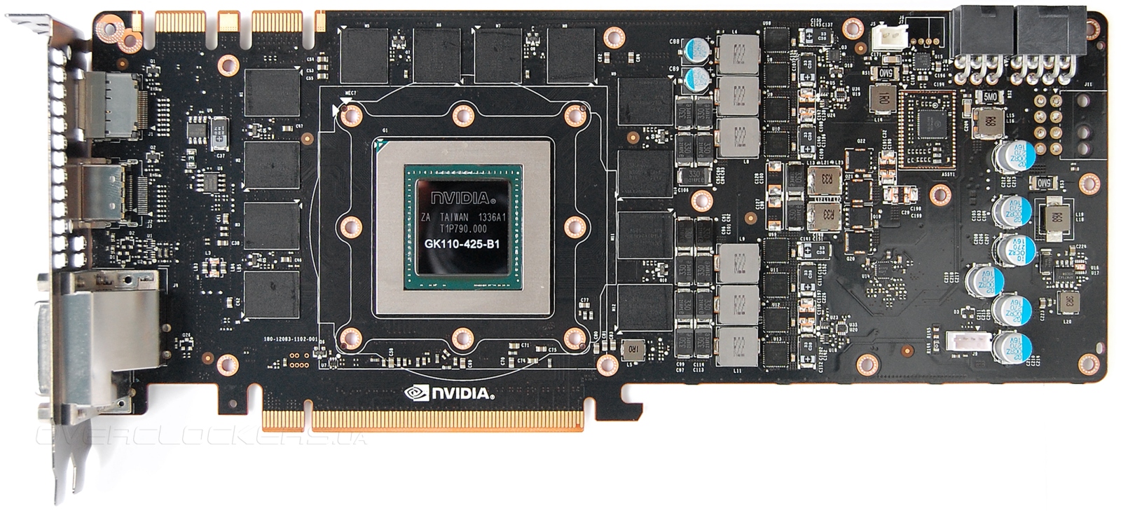

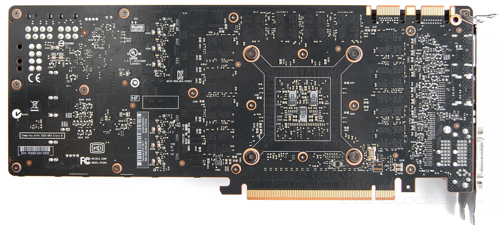

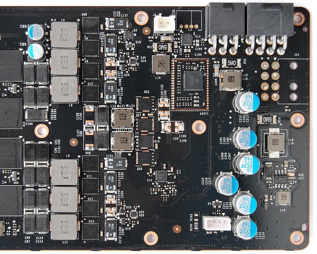

Базовый дизайн платы не претерпел серьезных изменений с момента появления Titan, хотя видна некоторая доработка. Конденсаторов стало больше, немного изменилось их расположение, удвоено количество транзисторов в системе питания памяти. В результате таких преобразований новая плата не совместима с водоблоками типа fullcover для ранее выпущенных GeForce. Еще одно новшество, которое нельзя оценить визуально — изменение балансировки токов на линиях питания.
Процессор запитан от шестифазного преобразователя напряжения под управлением стандартного контроллера NCP4206. Тем не менее, программная регулировка напряжения в утилитах пока не работает. В MSI Afterburner не работает даже мониторинг напряжения. В EVGA Precision с этим проблем нет. Последняя утилита даже позволяет поднимать напряжение, но судя по нашим экспериментам, на аппаратном уровне реальных изменений не происходит.

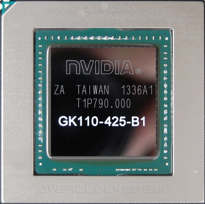

Полное наименование процессора GK110-425-B1:
GK110-425-B1

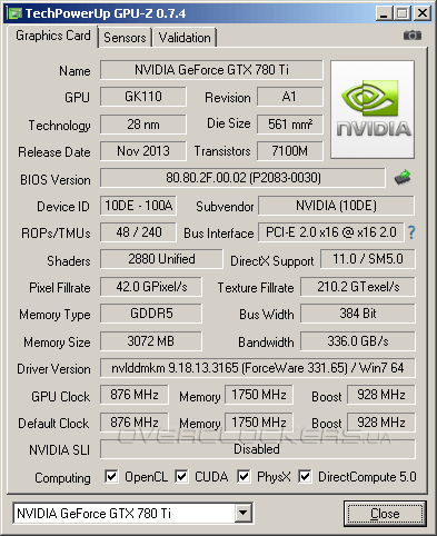

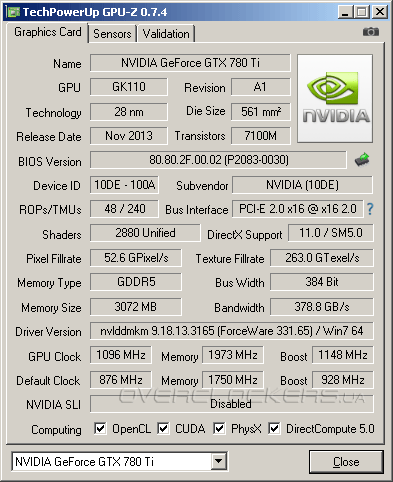

Согласно GPU-Z базовая частота ядра составляет 875 МГц, а Boost Clock — 928 МГц. Память функционирует на эффективной частоте обмена данных в 7000 МГц.

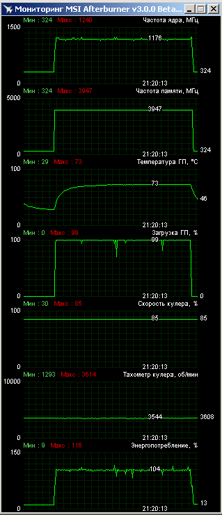

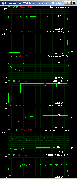

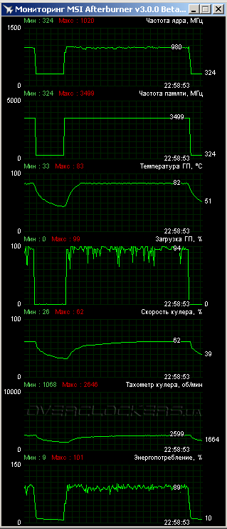

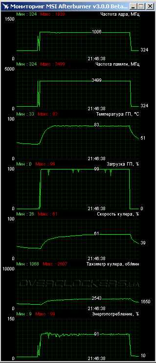

В Crysis: Warhead почти все время в течении 12-минутного теста GPU работал на частоте 1006 МГц. В начале теста, пока не прогрелось ядро, наблюдалось и более высокое значение частоты. Была пара кратковременных снижений частоты до 980 МГц. В Unigine Valley benchmark ядро работало в диапазоне 967–980 МГц. Пиковая температура в обоих тестах не превысила 83 °C, вентилятор раскручивался до 2500–2600 об/мин. Уровень шума можно назвать средним.

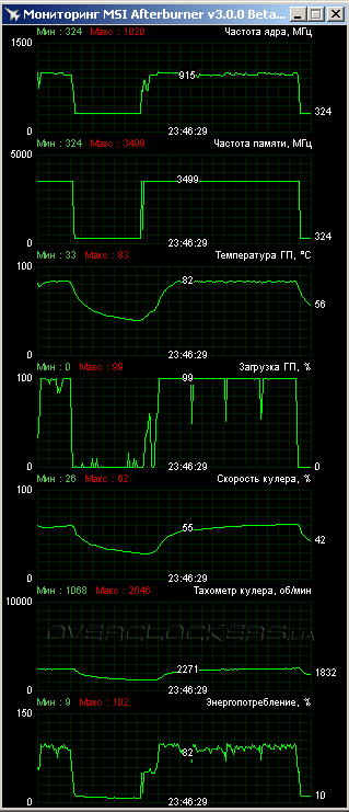

Для сравнения с конкурентом приведем графики загрузки в Metro Last Light и Sleeping Dogs. В первом случае рабочий диапазон частот составил 967–1006 МГц, во втором приложении были снижения до 915 МГц.

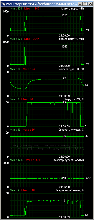

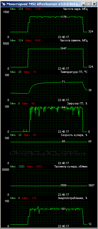

Во время испытаний на разгон нас ожидал настоящий сюрприз, ведь GeForce GTX 780 Ti по тактовым частотам GPU не уступил, а кое-где и обошел лучшие оверклокерские версии GeForce GTX 780. Видеокарта сохраняла стабильность при базовой частоте ядра 1096 МГц и максимальном Boost в 1240 МГц. Лимит мощности при этом был повышен до своего предела (+6% к номиналу). Память заработала на эффективной частоте 7894 МГц.
В Crysis реальная частота ядра Boost составила 1226 МГц с периодическими просадками до 1213 МГц и повышениями до 1240 МГц. В Valley benchmark основной рабочий диапазон частот равнялся 1176–1187 МГц, с просадками до 1150 МГц.

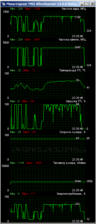

NVIDIA GeForce GTX 780 Ti NVIDIA GeForce GTX 780 Ti
В Last Light частота варьировал в пределах 1176–1226 МГц. Актуально это и для Sleeping Dogs, хотя в данной игре еще появились просадки до 1150 МГц. Кстати, на графике вы можете заметить и два более значительных снижения, но при соотношении их с формой графика загрузки GPU ясно, что это моменты уменьшения нагрузки при навигации по меню игры между запусками встроенного теста.

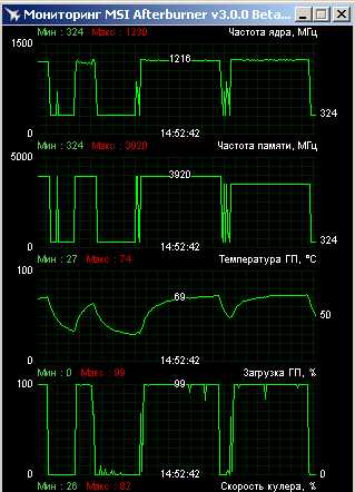

В референсных GeForce GTX 780 есть влияние частоты памяти на Boost ядра. Имеет место общий мониторинг мощности видеокарты, поэтому происходит более активное снижение частоты ядра при значительном разгоне памяти. Подобная тенденция проявилась и на GTX 780 Ti, но она выражена слабее. Иллюстрацией к этому служит нижний скриншот.
Слева почти ровная прямая частоты GPU на отметке 1216 МГц при разгоне памяти до 3920 МГц (7840 МГц). Справа, где память сброшена до номинала, видно, как начинает варьироваться частота ядра, поднимаясь периодически до 1226 МГц. Разница в один шаг Boost и 13 МГц, что нельзя назвать критичным. А по опыту общения с нереференсными версиями GTX 780 можно предположить, что и у аналогичных GeForce GTX 780 Ti такая зависимость будет сведена на нет.
