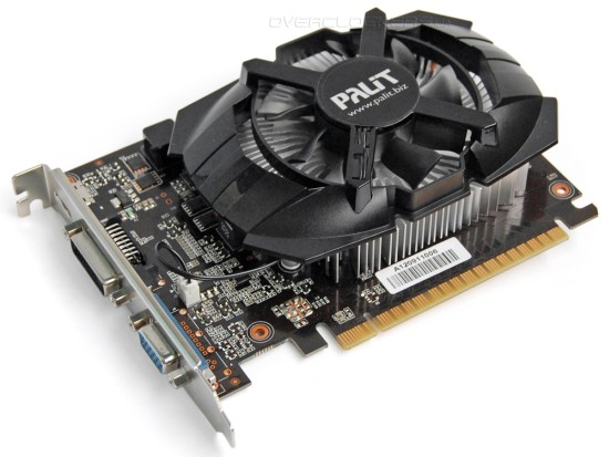

Palit GeForce GTX 650
Видеокарта поставляется в компактной коробке. Весь набор аксессуаров ограничивается диском с драйвером и инструкцией.

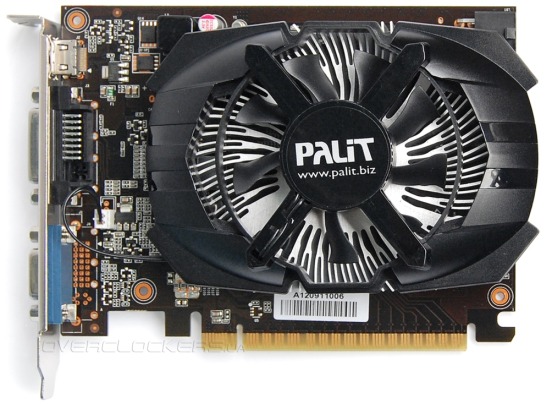

Сразу видно, что перед нами бюджетный продукт: скромных размеров печатная плата, простенький кулер с алюминиевым радиатором.

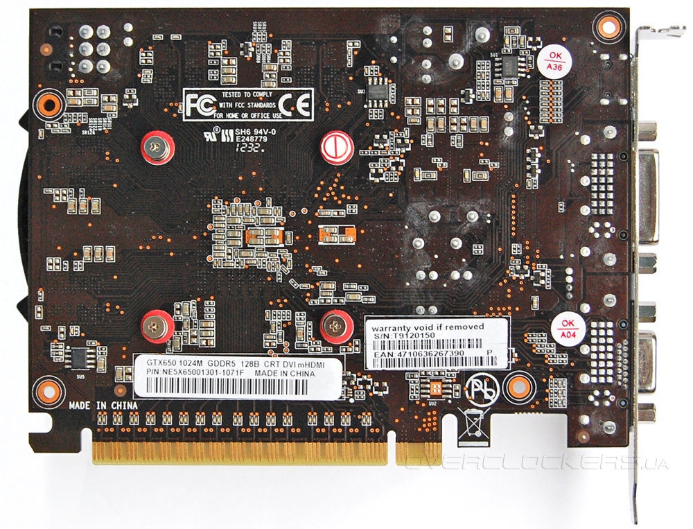

На одном из винтов, которыми прикручена система охлаждения, имеется защитная гарантийная наклейка. Удалить ее без повреждения не удалось, поэтому пришлось ограничится лишь внешним осмотром карты.

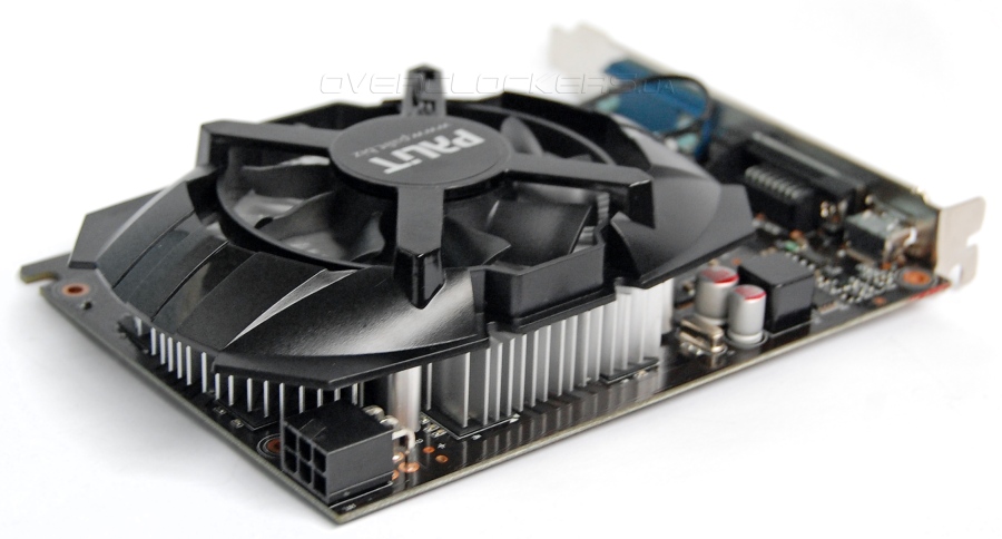

Но и без разбора нельзя не отметить большое сходство с референсом, фотографию которого мы приводили в первом обзоре GeForce GTX 650. Только у Palit кожух более массивный, да и радиатор под ним вроде как тоже чуть больше стандартного. Диаметр вентилятора 70 мм (реальный размер лопастей примерно 65 мм). Вся конструкция занимает два слота расширения, что характерно и эталонной версии данного видеоадаптера.
Заявленный уровень TDP укладывается в 64 Вт. Видеокарта может обходиться без дополнительного питания, ограничиваясь возможностями шины PCI Express. Но разъем питания на GeForce GTX 650 все равно присутствует — вероятно, для разгона.

Изучение платы подтверждает ее идентичность референсному дизайну. Графический процессор запитан от двухфазного преобразователя напряжения, на питание памяти GDDR5 идет одна фаза.
Объем памяти в один гигабайт набран четырьмя микросхемами Elpida.

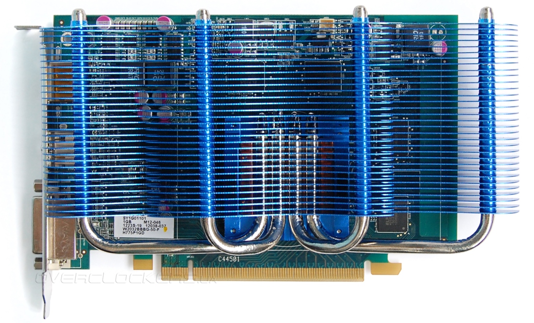

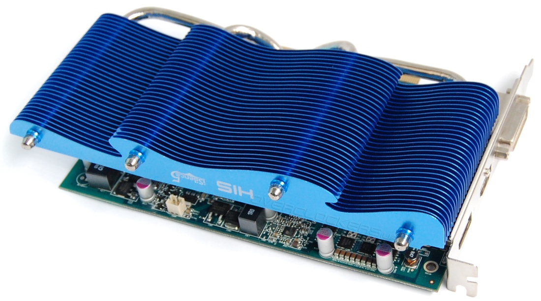

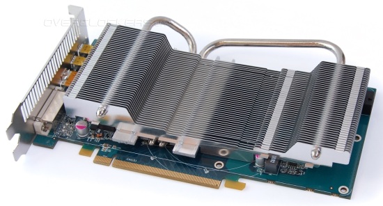

Видеоадаптер по размерам больше GeForce GTX 650. Система охлаждения внушительная, базируется на четырех тепловых трубках, кулер по длине превышает плату.
HIS 7750 iSilence 5 1GB GDDR5 (H775P1GD)

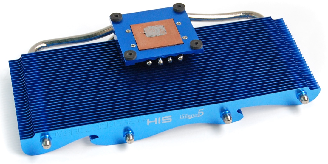

Пластины радиатора особой волнистой формы. Окрашены в голубой цвет.
На крайнюю пластину нанесен логотип компании.
На задней панели три интерфейсных разъема: Display Port, HDMI и DVI.

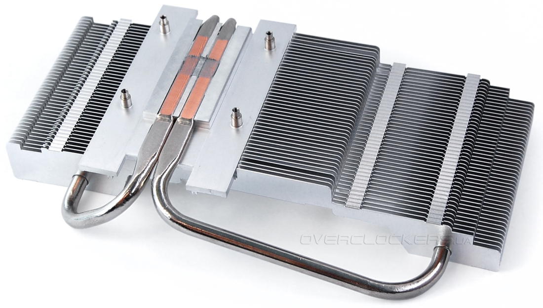

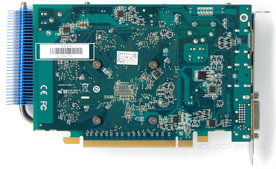

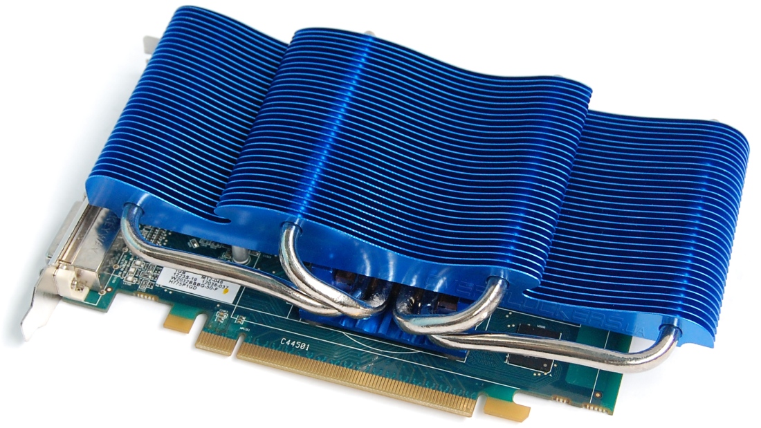

Тепло от графического процессора отводится через медную пластину, на которую напаяны тепловые трубки. Верхняя часть трубок открыта, их ничто не прижимает к основанию.

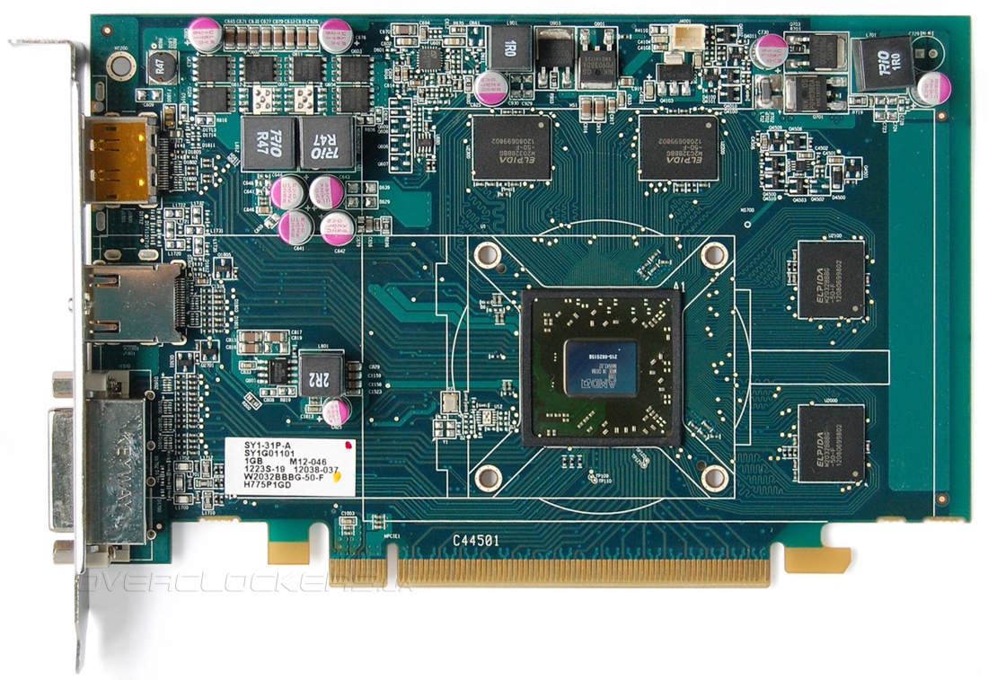

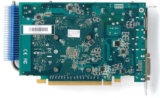

Плата выполнена по стандартному для Radeon HD 7750 дизайну. Система питания GPU реализована по простой двухфазной схеме.

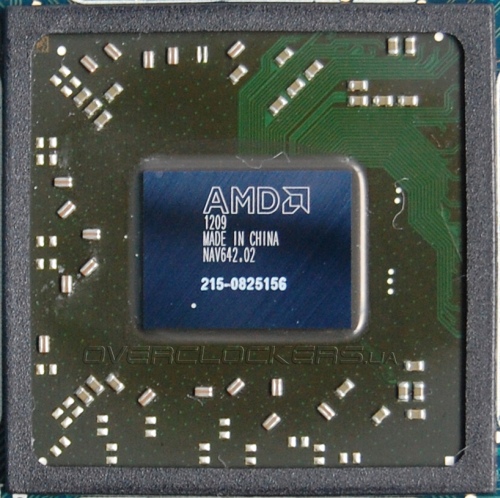

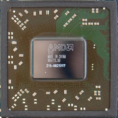

Процессор Cape Verde окружен пластиковой защитной рамкой.
AMD Cape Verde
Распаяны чипы памяти Elpida W2032BBBG-50-F общим объемом в один гигабайт.
Частотная конфигурация у HIS стандартная — 800/4500 МГц для ядра и памяти. В простое частоты понижаются до 300/600 МГц.

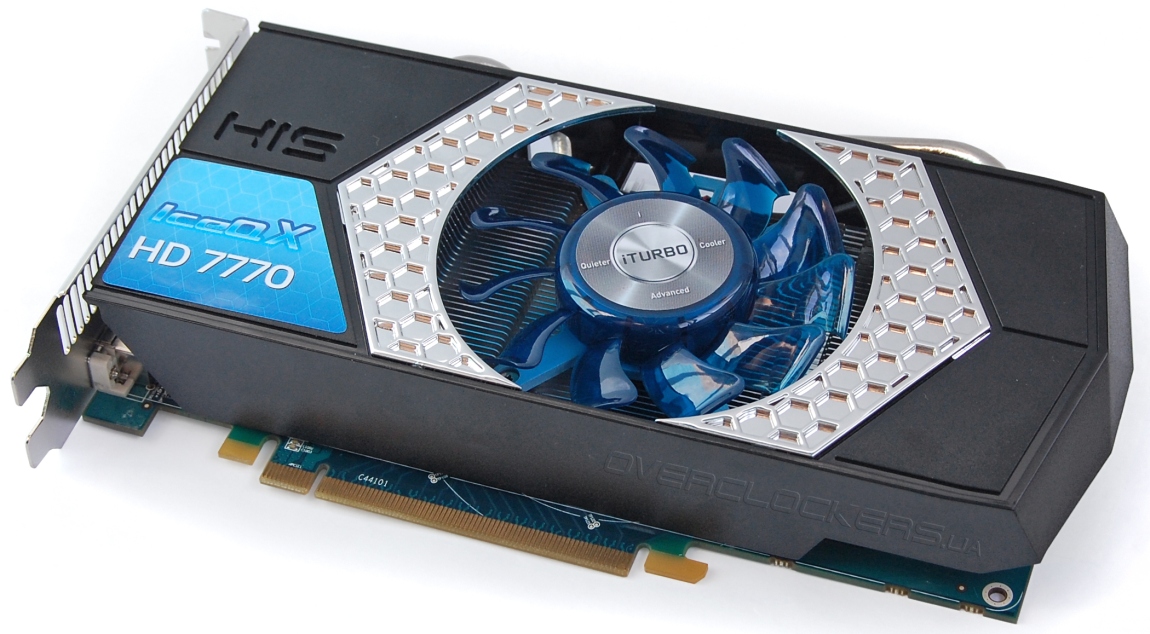

HIS 7770 IceQ X 1GB GDDR5 (H777QN1G2M)
Старший видеоадаптер Radeon HD 7770 поставляется в коробке больших размеров со «снежным» оформлением.

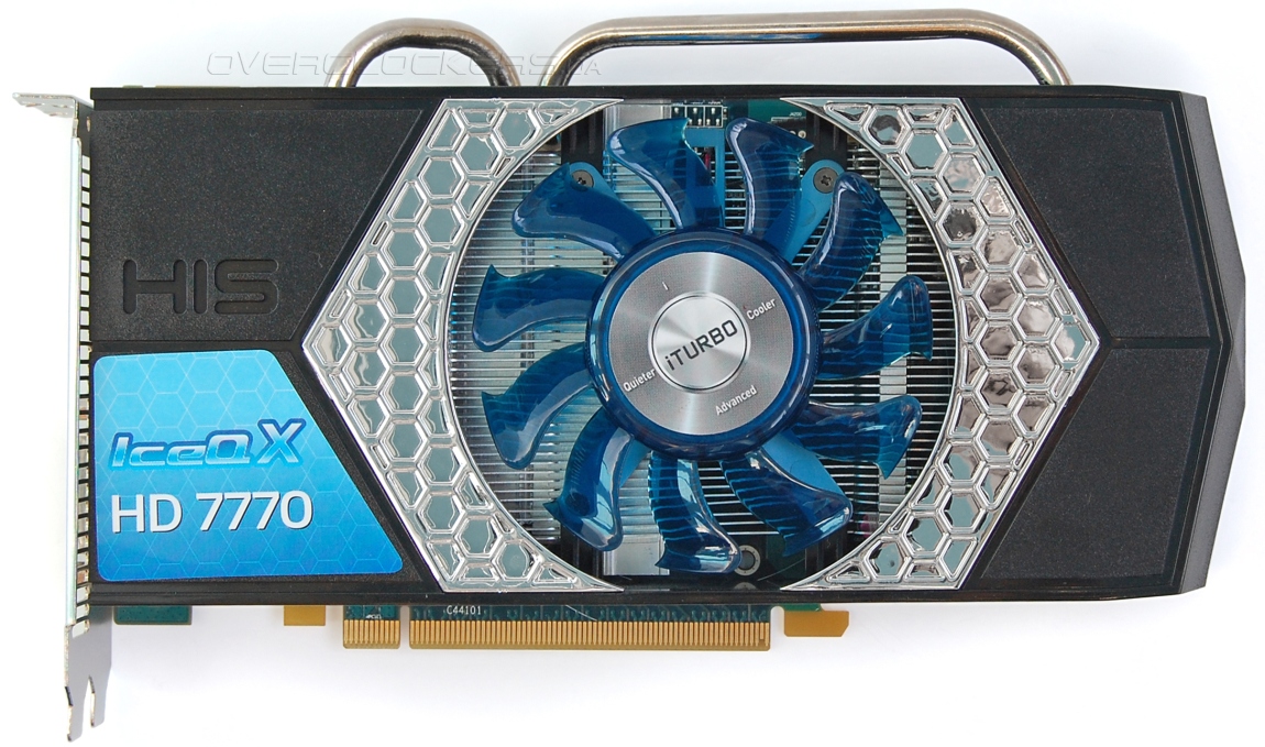

HIS 7770 IceQ X выглядит очень солидно на фоне других представителей этой серии: массивный кулер с выглядывающими тепловыми трубками и большим вентилятором.
Старые модели IceQ были полностью выполнены в синих тонах, в данном случае черный кожух сочетается с синим вентилятором.

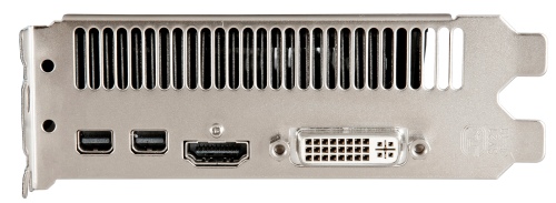

Набор интерфейсных разъемов такой: два mini-DisplayPort, HDMI и DVI.

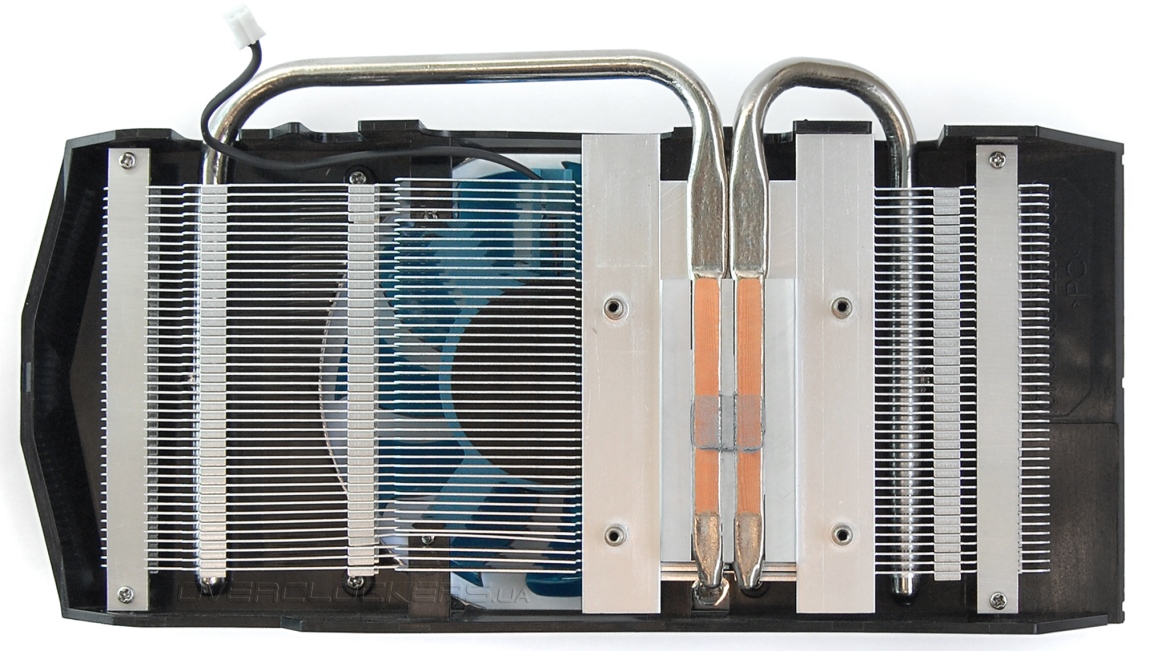

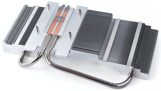

Под кожухом скрывается массивный радиатор, который пронизывают две тепловые трубки. Осуществляется прямой контакт трубок с поверхностью кристалла GPU. Правда расстояние межу трубками довольно большое, поэтому центр чипа контактирует с алюминиевым основанием.
Оценить примерные габариты радиатора можно по нижней фотографии. Это не идет ни в какое сравнение со скромным алюминиевым радиатором на референсном Radeon HD 7770.

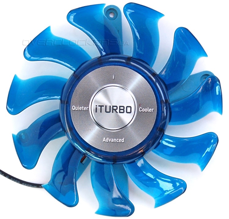

Вентилятор типоразмера 92 мм без опознавательных знаков. Лопасти имеют особую волнистую форму.

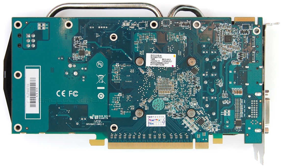

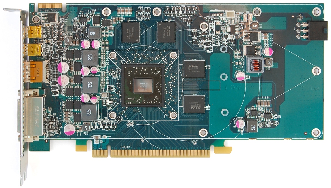

Плата выполнена по референсному дизайну. Никаких изменений внесено не было.

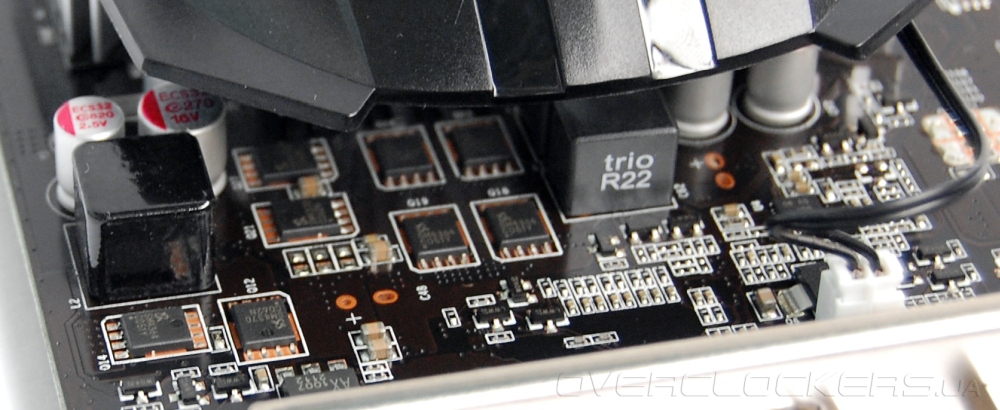

Система питания графического процессора реализована по типовой трехфазной схеме под управлением контроллера L6788A от STMicroelectronics.
STMicroelectronics L6788A
На HIS установлена защитная рамка для GPU, хотя стандартная версия Radeon HD 7770 ее лишена.

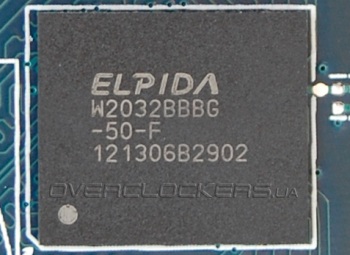

Микросхемы памяти такие же, что и у младшей модели — Elpida W2032BBBG-50-F.

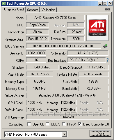

Работает видеокарта на рекомендованных частотах 1000/4500 МГц для ядра и памяти соответственно. Питающее напряжение равно 1,125 В.
Параметр ASIC оценен GPU-Z в 77,1%.

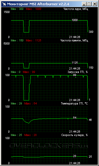

В номинале видеокарта не прогревалась выше 54 °C в тесте Crysis: Warhead при аналогичных с 7750 iSilence 5 условиях. Вентилятор раскручивался лишь до 28% от своего максимума, шум при этом низкий.

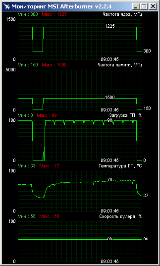

Разгонный потенциал высокий. Нам удалось добиться стабильной работы при частоте GPU в 1225 МГц. Для этого понадобилось напряжения до 1,237 В, дальнейшее его повышение не приносило практической пользы. Результат самый высокий среди всех Radeon HD 7770 побывавших у нас Хотя отрыв HIS от конкурентов небольшой — MSI R7770 Power Edition 1GD5/OC уступил лишь 10 МГц. Разгон памяти тоже высокий — 6000 МГц. Но это уже на 80 МГц ниже результата MSI.
На таких частотах видеокарта не смогла работать в тихом режиме. Для прохождения всех тестов пришлось поднимать обороты. Мы остановились на отметке в 55%, что на самом деле уже очень громко. Вентилятор создает заметный гул даже при превышении порога в 35%. Так что практический разгон при сохранении приемлемого уровня шума будет меньше.

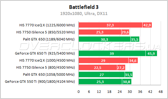

Battlefield 3
Battlefield 3
Тестирование Palit GeForce GTX 650, HIS 7750 iSilence и HIS 7770 IceQ X
В шутере Battlefield 3 у GeForce GTX 650 весьма хорошие результаты на фоне Radeon HD 7750. Конкурент слабее на 16—20%. Так что младший HIS со своим разгоном не в состоянии сравняться с Palit. Последний же при частотах 1189/6040 МГц на 3—4% обходит Radeon HD 7770 на стандартных частотах. Старший представитель AMD с разгоном повышает свою производительность на 24—29%, но до GeForce GTX 650 Ti все равно не дотягивает. Старичок GeForce GTX 550 Ti в этом тесте держится неплохо, совсем чуть-чуть уступает GeForce GTX 650 и обходит Radeon HD 7750.

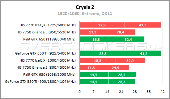

Crysis 2
Crysis 2
Преимущество GeForce GTX 650 над Radeon HD 7750 сохраняется и в Crysis 2. Младшему HIS удается выйти на уровень производительности конкурента лишь при разгоне до 850/5520 МГц. А разогнанный Palit приближается по производительности к Radeon HD 7770. Последний при повышении своих частот выходит на один уровень с GeForce GTX 650 Ti.

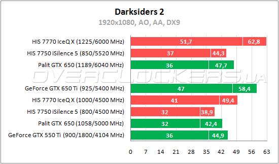

Darksiders 2
Darksiders 2
GeForce GTX 550 Ti преподносит сюрприз в Darksiders 2, обгоняя новый GeForce GTX 650 на 12,5% по минимальному fps и на 6% по среднему fps. Radeon HD 7750 слабее GeForce GTX 650 на 9% по среднеигровой частоте кадров, а Radeon HD 7770 лучше на 28% и 17%. Разгон повышает результаты Palit на 12,5%, младший HIS от ускорения до 850/5520 МГц выигрывает 16% и 14%. Старший HIS увеличивает свои результаты при разгоне на 26—27%, что позволяет наконец-то обогнать GeForce GTX 650 Ti.

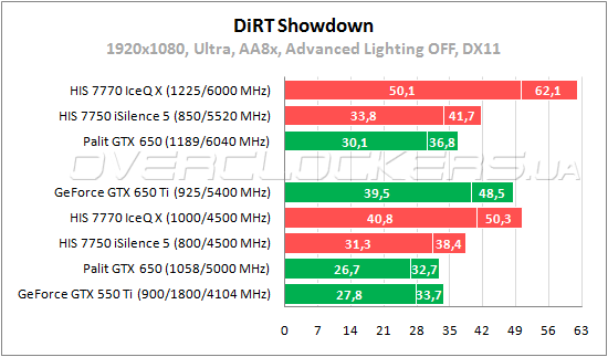

DiRT: Showdown
DiRT: Showdown
В Showdown доминируют решения AMD. И тут GeForce GTX 650 уступает Radeon HD 7750 примерно 17%. Примечательно, что и GeForce GTX 550 Ti в этот раз снова немного обгоняет приемника. Radeon HD 7770 даже в номинале немного производительнее GeForce GTX 650 Ti с разницей в 3—4%.

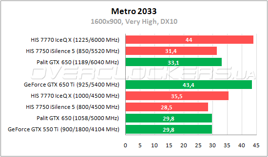

Metro 2033
Metro 2033
В Metro 2033 видеоадаптер Palit возвращает преимущество над Radeon HD 7750, хотя разница между ними небольшая — менее 5%. Radeon HD 7770 производительнее GeForce GTX 650 на 19%.
