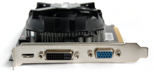

У Palit конфигурация разъемов на задней панели немного отличается от стандартного набора. Вместо mini-HDMI и двух DVI в данном случае реализованы mini-HDMI, DVI и аналоговый D-Sub.

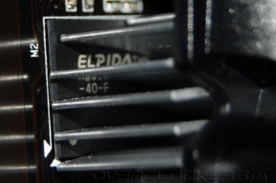

Объем памяти в один гигабайт набран четырьмя микросхемами Elpida.

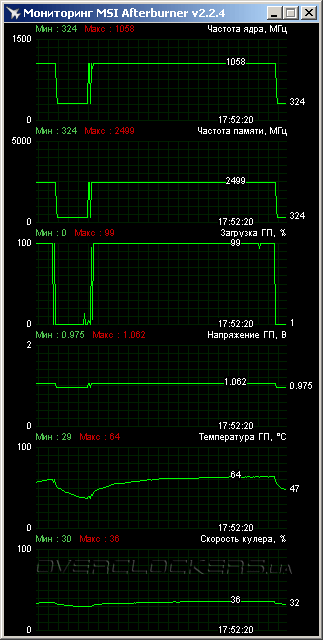

Рабочие частоты отвечают стандартным спецификациям — 1058/5000 МГц для ядра и памяти. В простое снижаются до 324/648 МГц. Напряжение GPU в 3D-режиме составляет 1,062 В.
Palit GeForce GTX 650
При 12-минутной нагрузке бенчмарком Crysis: Warhead температура графического процессора не превысила 64 °C при тестировании в открытом корпусе и 23 °C в помещении. Шум слабо выражен, но в системном блоке с тихими компонентами будет заметен.

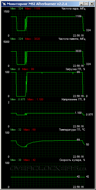

Ну и теперь самое интересное: разгон. Изначально были подозрения, что видеокарта стандартного дизайна окажется в этом отношении хуже рассматривавшегося ранее MSI N650 PE 1GD5/OC. И подозрения подтвердились, хотя разница оказалось не особо большой. Данный экземпляр смог стабильно работать на частоте ядра не выше 1189 МГц при частоте памяти в 6040 МГц. Результат MSI был 1240/6210 МГц.
Пришлось прибегнуть к софтвольтмоду, но напряжение было повышено не до максимума, а до значения в 1,1 В. В таком режиме необходимо и более качественное охлаждение, поэтому нами были повышены обороты обдувающего вентилятора. Прибавка была небольшой — скорость вентилятора была зафиксирована лишь на 42%. Но и этого хватило, чтобы шум стал более заметным.
