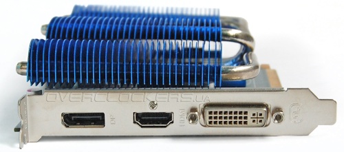

На задней панели три интерфейсных разъема: Display Port, HDMI и DVI.

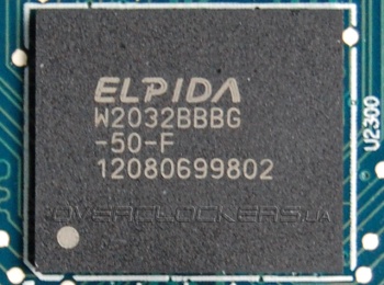

Распаяны чипы памяти Elpida W2032BBBG-50-F общим объемом в один гигабайт.

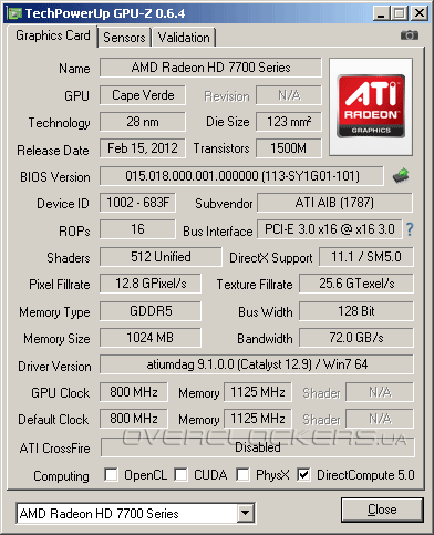

Частотная конфигурация у HIS стандартная — 800/4500 МГц для ядра и памяти. В простое частоты понижаются до 300/600 МГц.
HIS 7750 iSilence 5 1GB GDDR5 (H775P1GD)
Согласно утилите GPU-Z параметр ASIC равен 82,5%.

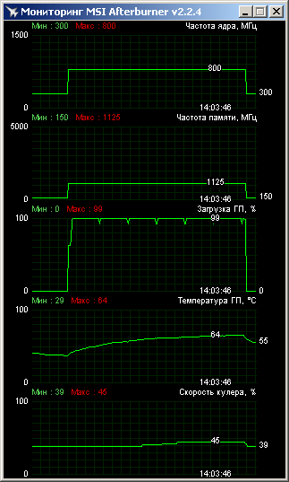

По опыту тестирования других видеокарт с пассивным охлаждением мы ожидали от HIS очень высоких температур в нагрузке. Такого рода системы в любом случае требуют продуманного и хорошо организованного охлаждения. И многие производители говорят об этом, как о необходимом условии эксплуатации. Но 28-нм процессор Cape Verde на частоте 800 МГц оказался настолько прохладным, что не прогрелся выше 64 °C в 12-минутном тесте Crysis при 22,5 °C в помещении. Великолепный результат! Это примерно такие же температуры, что и у карт с активным охлаждением. Например, HIS 7750 iCooler грелся до 66 °C при 24 градусах в помещении. И такое сравнение характеризует эффективность кулера iSilence 5 с самой наилучшей стороны. Однако это не означает, что в данном случае можно быть полностью спокойными даже при эксплуатации в более экстремальных условиях, ведь в тесном не продуваемом корпусе и в более жарком помещении температуры могут быть значительно выше.

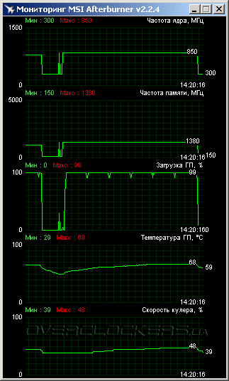

Одним из объяснений столь невысоких температур является и низкое рабочее напряжение. Подтверждением этому служит очень слабый разгон GPU, свыше 850 МГц графический процессор не смог стабильно работать. О разгоне памяти нужно поговорить отдельно. Если вы помните наши первые обзоры Radeon HD 7750, то в них мы говорили о невозможности разгона этих видеокарт из-за странных скачков производительности или мизерного прироста при повышении частот. Тогда все списали на сырые драйвера. В этот раз дела с разгоном обстояли намного лучше, но без проблем не обошлось. При повышении частот памяти возникали проблемы в 2D-режиме, даже если в 3D видеокарта работала без сбоев. Это проявлялось как подергивание изображения на рабочем столе при переходе из одного рабочего режима в другой и проблемы с листанием веб-страниц в окне браузера. Последнее вообще было замечено нами случайно, зато какой эффект: изображение в браузере рассыпалось на полосы и мерцало. Один раз быстрая прокрутка страницы даже привела к падению видеодрайвера. И самое удивительное, что такие проблемы начинались даже при небольшом повышении частоты GDDR5. Но еще более удивительно, что после длительной 3D-нагрузки проблемы в 2D пропадали сами собой. В итоге нам пришлось потратить довольно много времени на подбор рабочей конфигурации памяти и остановиться на эффективной частоте в 5520 МГц.
При таком разгоне видеокарта прогрелась лишь до 68 °C в тесте Crysis без какого-либо дополнительного обдува радиатора.
