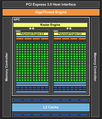

Данный чип состоит из одного кластера на два стандатных SMX-блока архитектуры Kepler. Общее число потоковых процессоров достигает 384, текстурных блоков 32, блоков растеризации 16, объем кэш-памяти L2 256 КБ. С видеопамятью сообщается при помощи двух 64-битных контроллеров.

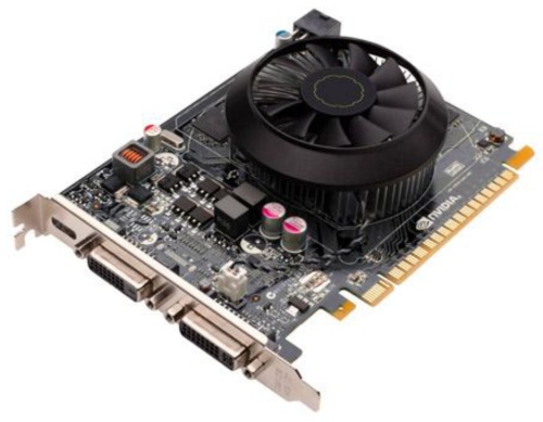

Видеокарта выполнена по простому дизайну, который мало чем отличается от PCB младшего GeForce GT 640. Появился разъем дополнительного питания. Охлаждается простеньким кулером с алюминиевым радиатором.

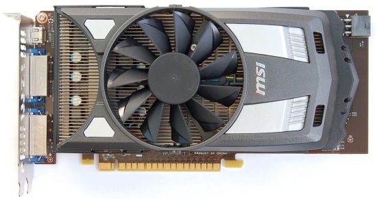

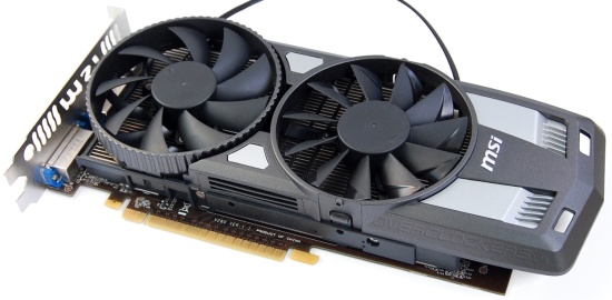

Версия от MSI намного массивнее и смотрится солиднее.
А еще видеокарта очень напоминает R7770 Power Edition 1GD5/OC. В данном случае лишь раскраска кожуха системы охлаждения немного другая — вместо синих вставок бело-серебристые.

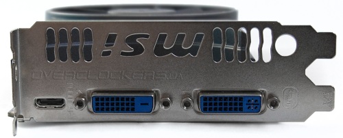

На заднюю панель вынесено два разъема DVI и один mini Display Port.

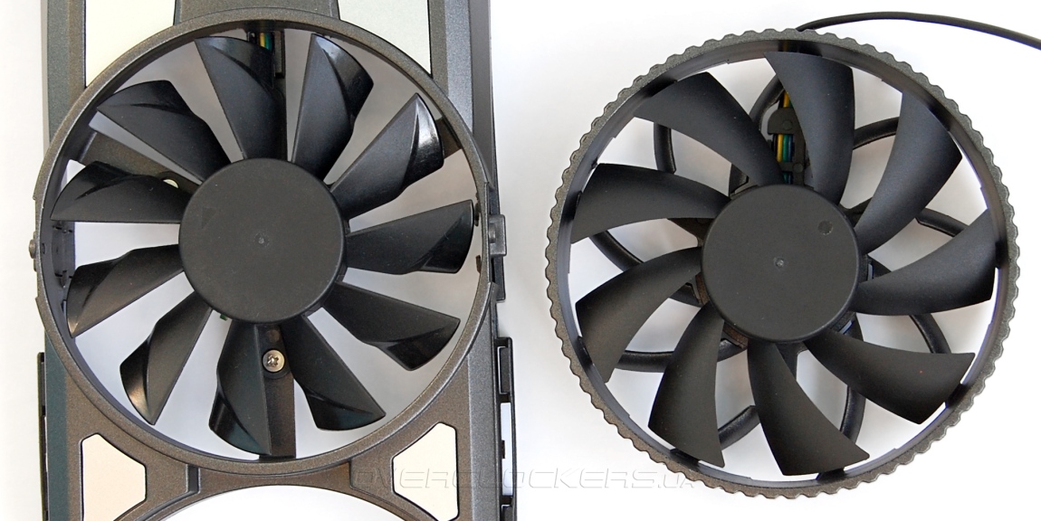

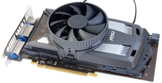

N650 PE 1GD5/OC является таким же трансформером как и R7770 Power Edition. В комплекте есть дополнительный вентилятор, который можно установить как поверх основного, так и сбоку от него. Для второго варианта сдвигается подвижная рамка с родным вентилятором, длина видеокарты при этом увеличивается с 23 до 25 см.
Крепление второго вентилятора осуществляется и без винтов, благодаря защелкам. Но для надежной фиксации лучше все же его прикрутить. На данной видеокарте мы не проводили сравнение эффективности разных конфигураций. Можно предположить, что результаты будут схожи с показателями R7770 Power Edition 1GD5/OC и последний вариант наиболее эффективен. Собственно, это ясно и без тестов, ведь при боковом расположении дополнительного вентилятора обдувается вся площадь радиатора. Очень важное улучшение— подключение второго вентилятора по 4-контаткному разъему и поддержка автоматической регулировки оборотов. Этого R7770 Power Edition был лишен. Так что у MSI N650 PE 1GD5/OC никаких проблем с шумом в максимально эффективном режиме охлаждения быть не должно.

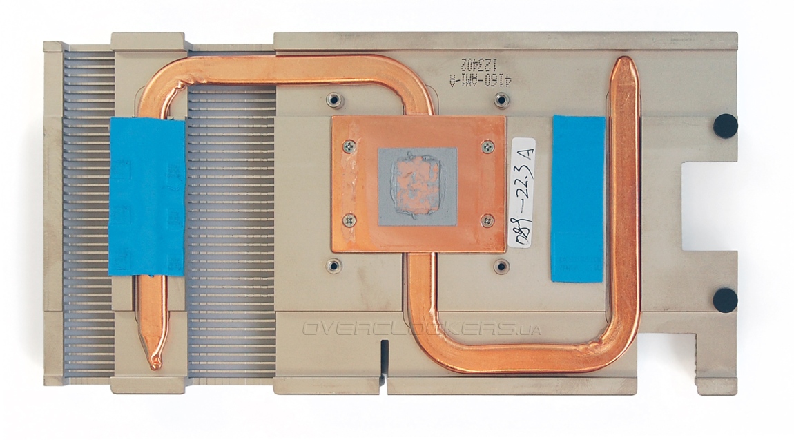

Радиатор накрывает почти всю плату.
От процессора тепло отводится через медную вставку с одной изогнутой тепловой трубкой. Данная конструкция контактирует еще с силовыми элементами системы питания и двумя микросхемами памяти.
Оба вентилятора от Power Logic типоразмера 92 мм. Основной оснащен фирменными «лезвиями» по краям лопастей, что характерно для систем охлаждения Twin Frozr III. Форма лопастей у дополнительного вентилятора обычная. Максимальная скорость вращения составляет 3500 об/мин.
У данной видеокарты используется фирменная технология защиты от пыли. При старте системы 30 секунд вентилятор дует в обратную сторону, избавляясь от накопившейся пыли, а потом возвращается в стандартный режим. Такой пылевой «защитой» обладают лишь топовые решения MSI серий Lightning и Hawk.

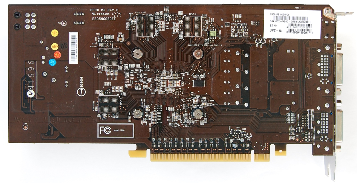

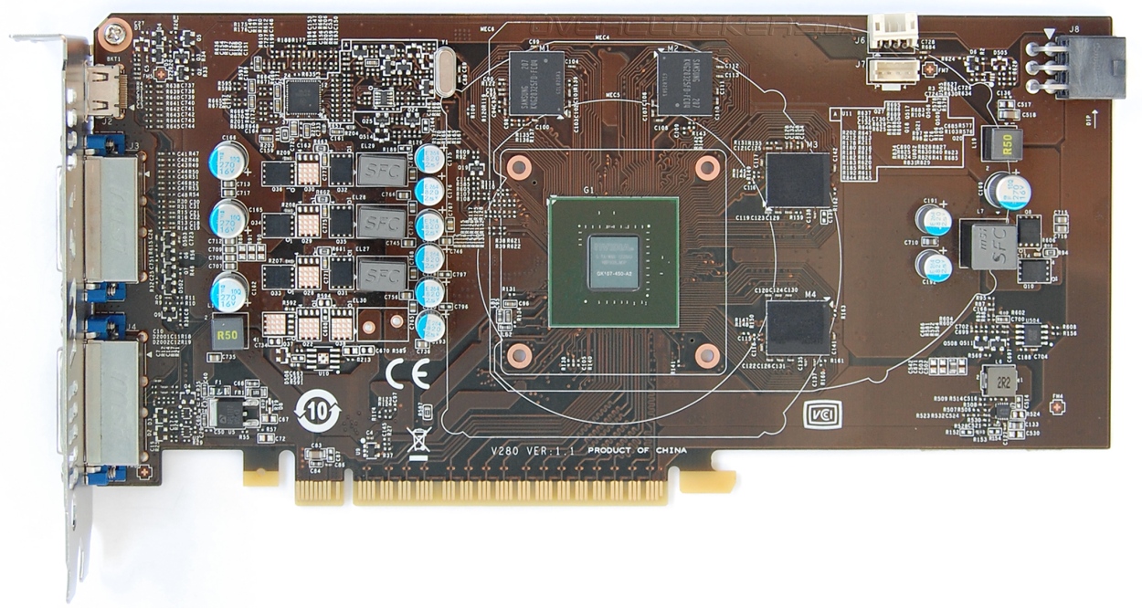

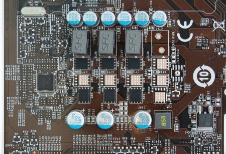

Взглянем поближе на печатную плату. Она хоть и большая (в сравнении с референсной), но пустых мест на текстолите хватает.

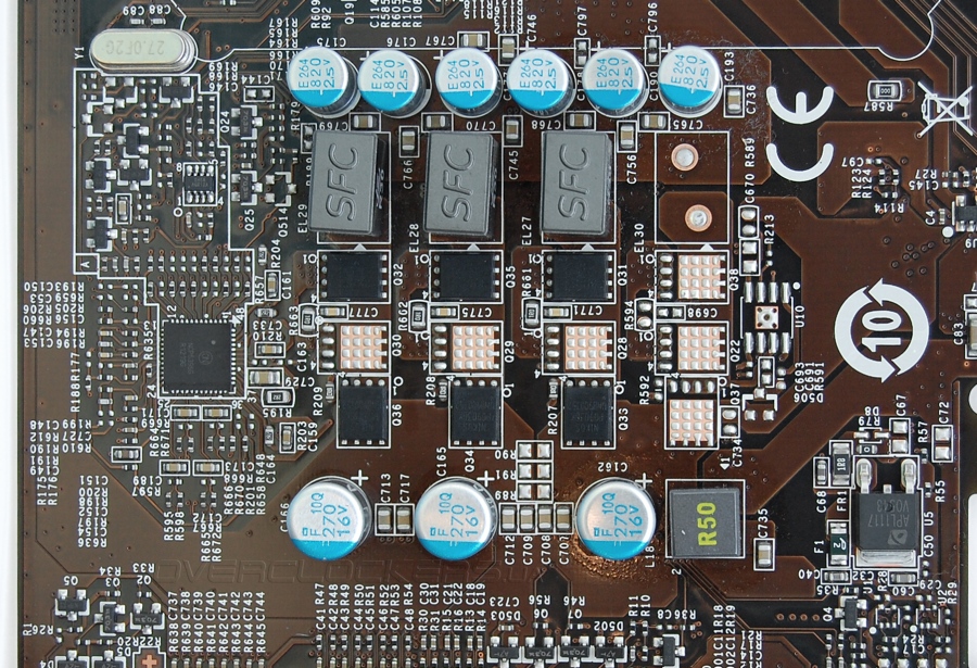

Графический процессор запитан он трехфазной системы питания (две фазы у обычного GeForce GTX 650) под управлением контроллера ON Semiconductor NCP5395G. Система питания памяти использует одну фазу.

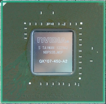

Процессор GK107 очень компактный. Обходится без защитной рамки.
![GK107 GK107](/video/geforce-gtx650-msi-pe/12-geforce-gtx650-msi-pe.jpg)

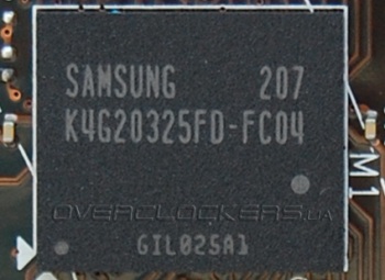

Один гигабайт видеопамяти набран четырьмя микросхемами Samsung K4G20325FD-FC04.

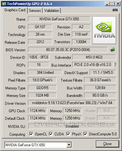

Рабочие частоты MSI — 1124/5000 МГц. Заводской разгон коснулся только GPU. В простое частоты снижаются до 324/648 МГц.
![MSI N650 PE 1GD5/OC MSI N650 PE 1GD5/OC](/video/geforce-gtx650-msi-pe/14-geforce-gtx650-msi-pe.png)
До недавнего времени GPU-Z у всех видеокарт Kepler определял ASIC в 100%. С учетом одинакового напряжения у всех старших моделей можно предположить, что производитель отказался от дифференциации чипов по определенным показателям качества или сама система градаций как-то изменилась. Но последняя версия GPU-Z начала показывать отличные от 100% на некоторых видеокартах. Так что, возможно, данный параметр актуален для пользователей новых видеокарт NVIDIA. В данном случае он равен 92,3%.

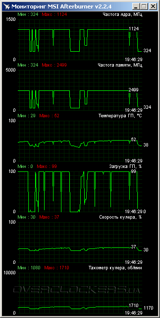

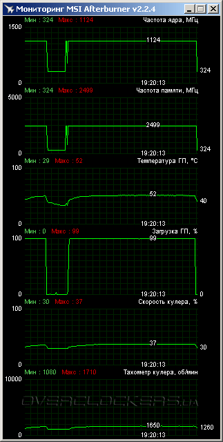

Кулер, неплохо проявивший себя на Radeon HD 7770, в сочетании GPU GK107 продемонстрировал просто великолепные результаты. При 23,5 °C в помещении ядро видеокарты в Crysis: Warhead не грелось выше 52 °C. При этом вентилятор работал на скорости 1650 об/мин. Тихо и холодно.
![MSI N650 PE 1GD5/OC MSI N650 PE 1GD5/OC](/video/geforce-gtx650-msi-pe/16-geforce-gtx650-msi-pe.png)
Даже в самых тяжелых тестах пиковая температура не превышала эти же 52 °C, а вентилятор лишь изредка раскручивался до 1710 об/мин.

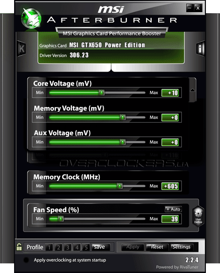

MSI N650 PE 1GD5/OC имеет расширенные возможности по управлению рабочими напряжениями. Для регулировки в утилите MSI Afterburner кроме напряжения GPU доступны Memory Voltage и AUX Voltage.
![MSI N650 PE 1GD5/OC MSI N650 PE 1GD5/OC](/video/geforce-gtx650-msi-pe/18-geforce-gtx650-msi-pe.png)

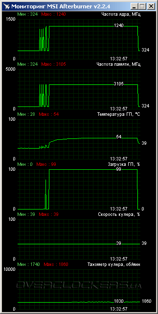

После длительных испытаний мы остановились на разгоне 1240/6210 МГц. В некоторых приложениях видеокарта работала на таких частотах и при номинальном напряжении, но в некоторых потребовалось поднять на 10 мВ. Дальнейший разгон GPU не имел особого смысла из-за артефактов и проблем со стабильностью. Повышение напряжение эти проблемы решало лишь частично, длительные нагрузки все равно приводили к сбоям.
![MSI N650 PE 1GD5/OC MSI N650 PE 1GD5/OC](/video/geforce-gtx650-msi-pe/19-geforce-gtx650-msi-pe.png)
Самое приятное, что такой разгон не потребовал значительного повышения оборотов. Зафиксировав вентилятор на 39% (1830—1860 об/мин) мы легко прошли все тесты. Температура GPU достигала при этом лишь 54—55 °C. Просто отличный результат. С такими температурными показателями можно и вовсе не прибегать к ручной регулировке оборотов.
Итоговый выигрыш по частоте ядра относительно рекомендованного значения для референса составил 17%, а разгон памяти достиг 24%.
