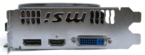

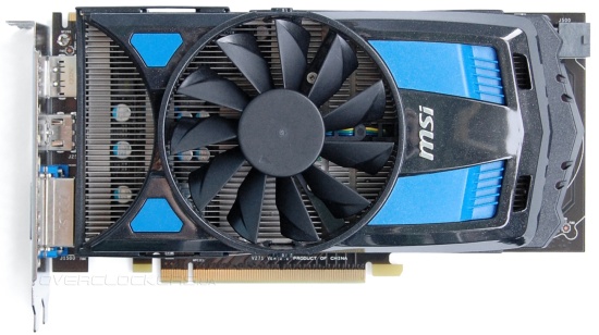

На задней панели расположено три интерфейсных разъема: DisplayPort, HDMI и DVI.
![MSI R7770 Power Edition 1GD5/OC MSI R7770 Power Edition 1GD5/OC](/video/amd-radeon-hd7770-msi-power-edition/04-amd-radeon-hd7770-msi-power-edition.jpg)

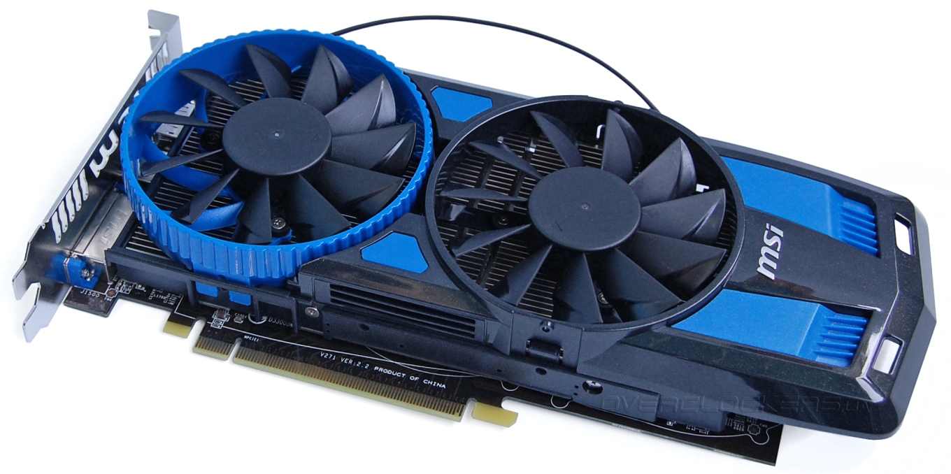

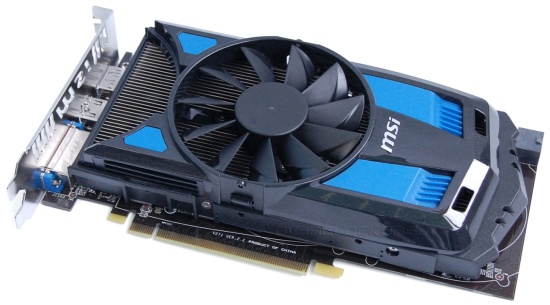

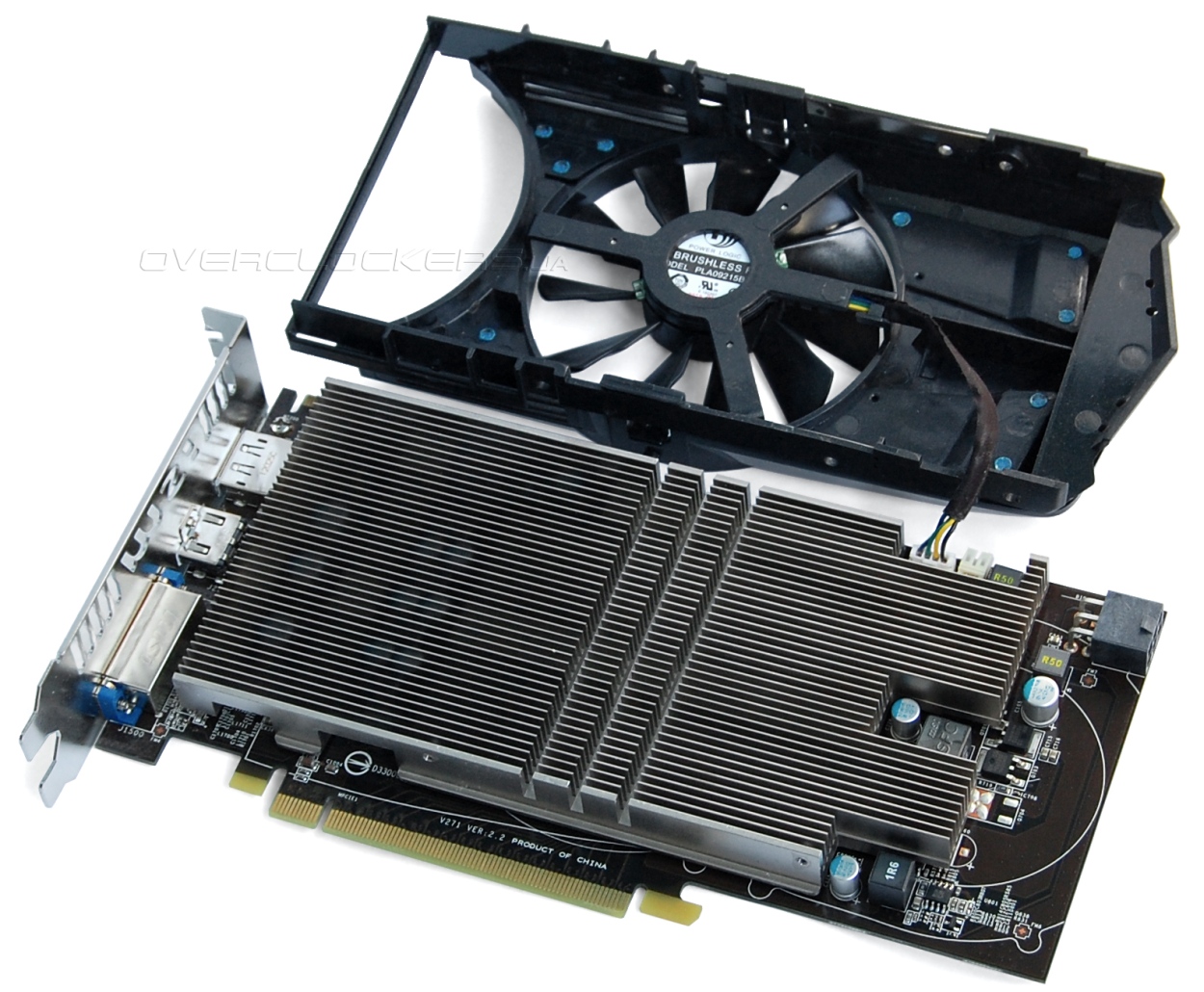

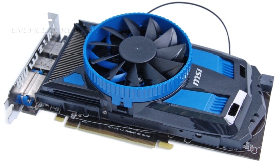

Особенностью видеокарты является изменяемый дизайн системы охлаждения с возможностью использования одного или двух вентиляторов. MSI называет это TransThermal Design. Самый простой вариант — один вентилятор по центру.
Сверху можно установить второй вентилятор. Он цепляется за специальные ушки на боках пластикового кожуха. Для дополнительной фиксации используются винты. Питание подключается к отдельному двухконтактному разъему.
А если сдвинуть в сторону верхнюю крышку, то дополнительный вентилятор можно будет установить прямо на радиатор. Такая конструкция должна быть наиболее эффективной.
Ребристый радиатор накрывает почти всю поверхность печатной платы.

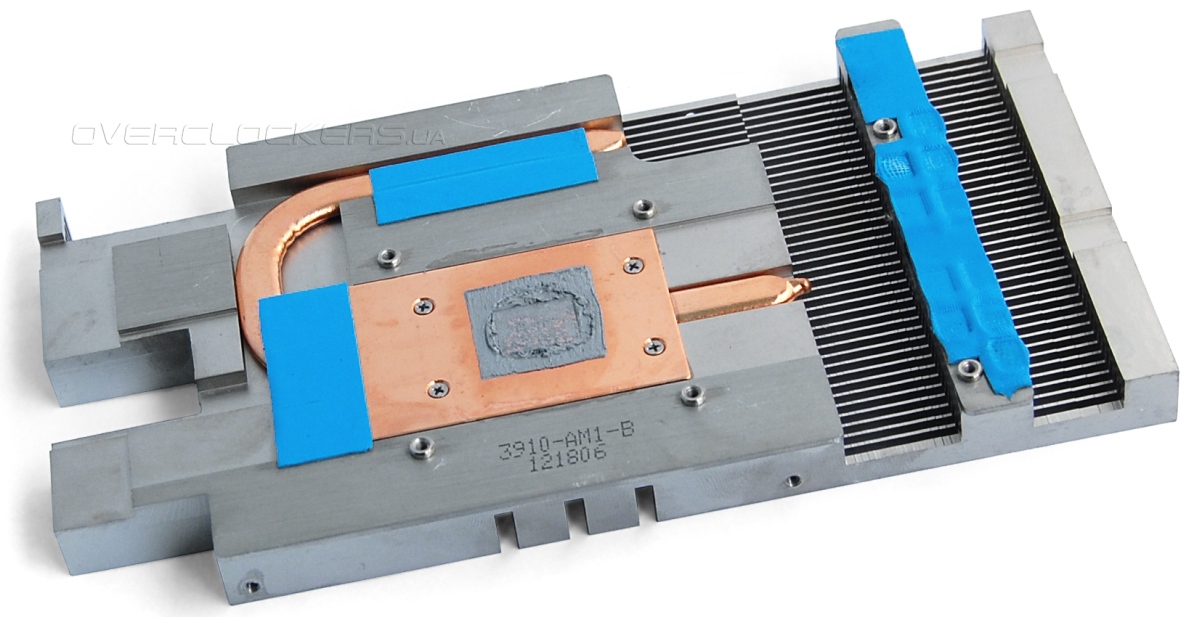

В основании есть медная вставка и приплюснутая тепловая трубка. Медный «пятачок» отводит тепло от графического чипа. Через голубые термопрокладки осуществляется контакт с микросхемами памяти и компонентами узла питания. Но из-за разной толщины основания и тепловой трубки контакт с двумя микросхемами неполный.

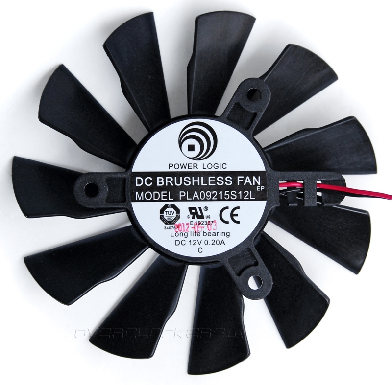

Основной вентилятор PowerLogic PLA09215B12H, дополнительный — PowerLogic PLA09215S12L. Они одинакового диаметра — 92 мм. Для второго заявлена скорость 2500 об/мин при шуме 25,9 дБ. Спецификации основного вентилятора не приводятся, но скорость его вращения выше.
Лопасти имеют особую изогнутую форму.

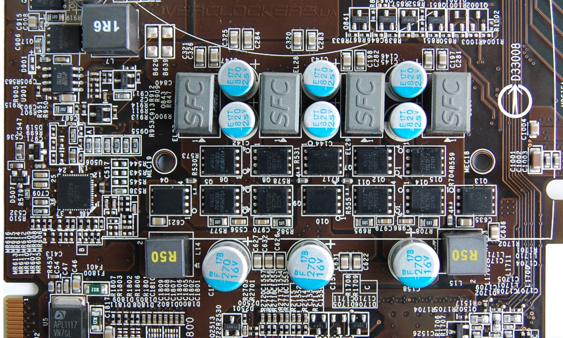

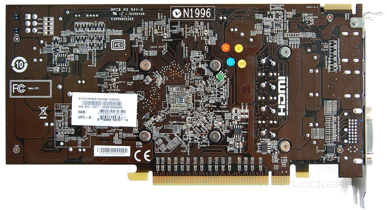

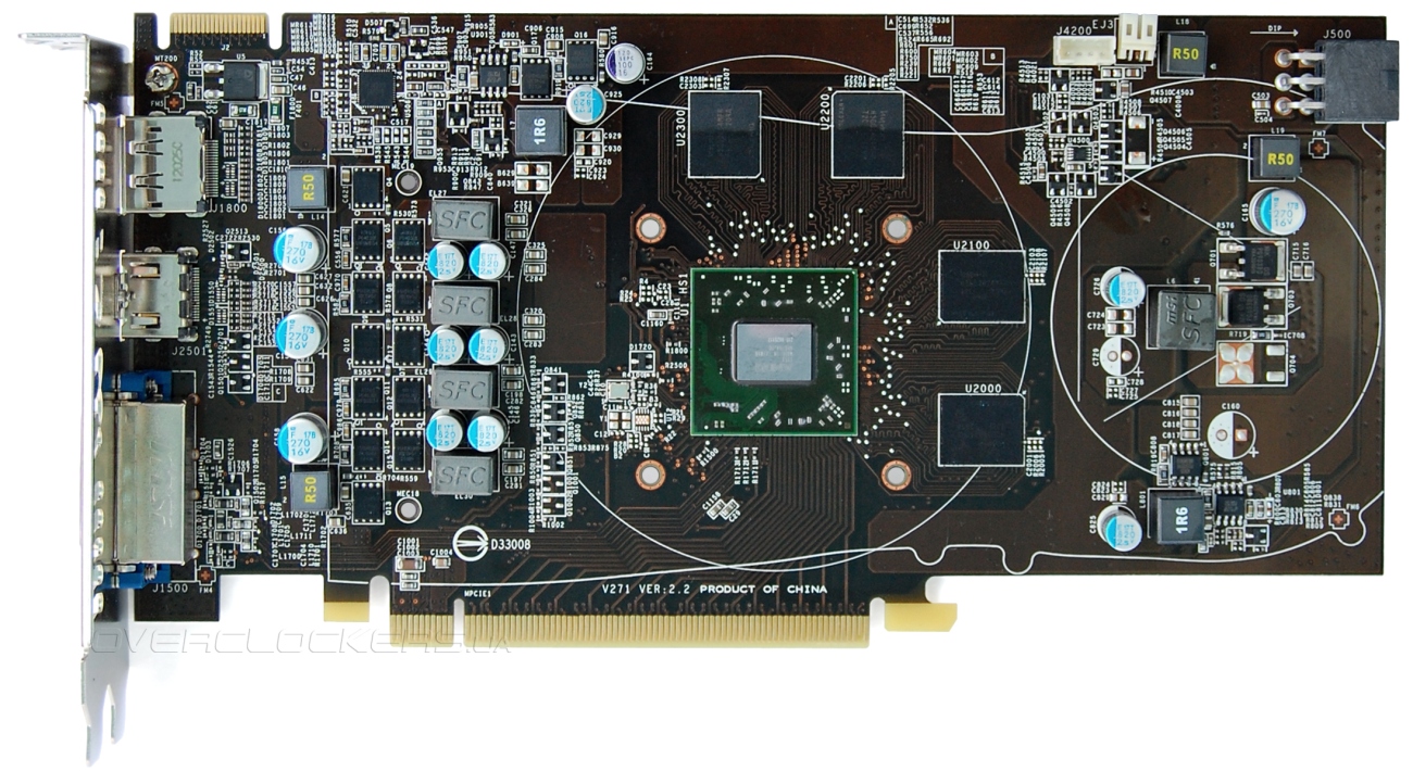

Печатная плата R7770 Power Edition 1GD5/OC выполнена по нереференсному дизайну.
Усилена система питания графического процессора Cape Verde, который запитан от четырехфазного стабилизатора (у референса — три фазы). Применен ШИМ-контроллер uP1608 PK. Используются качественные компоненты, отвечающие стандарту стандарту MSI Military Class III (фирменные дроссели SFC-серии и др.).

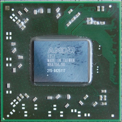

Графический процессор очень скромных размеров благодаря 28-нм техпроцессу. Защитной рамки не имеет.

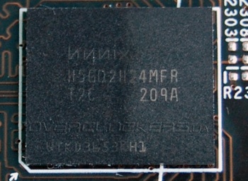

Один гигабайт видеопамяти набран четырьмя микросхемами Hynix H5GQ2H24MFR T2C.

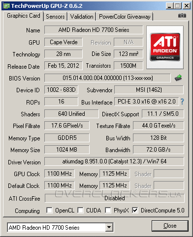

Приставка OC в названии модели говорит о повышенных частотах. Данная карта функционирует на 1100/4500 МГц. Хотя после планируемого повышения частот видеокарт AMD для HD 7770 частота в 1,1 ГГц станет стандартом. Данная частотная формула не самая высокая. Из протестированных нами моделей ASUS HD7770-DCT-1GD5 может похвастать чуть большей частотой GPU, а Gigabyte GV-R777OC-1GD — более быстрой памятью.

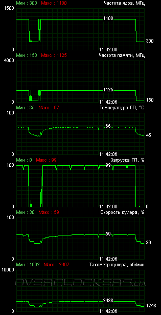

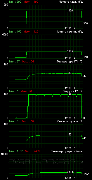

При 12-минутной нагрузке Crysis: Warhead карта прогрелась до 67 °C в стандартной конфигурации с одним вентилятором (26 °C в помещении, открытый корпус). Скорость вентилятора достигала 2488—2497 об/мин в пике. Шум весьма заметный.

При установке второго вентилятора поверх первого температура снизилась до 64 °C. Но обороты основного вентилятора почти не упали. При этом появилась вторая «гуделка» на 2500 об/мин, отчего шум только усилился.
![MSI R7770 Power Edition 1GD5/OC MSI R7770 Power Edition 1GD5/OC](/video/amd-radeon-hd7770-msi-power-edition/19-amd-radeon-hd7770-msi-power-edition.png)

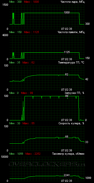

Установка второго вентилятора сбоку оказалась наиболее эффективной. Температура в Crysis упала до 62 °C. Основной вентилятор выше 2250 об/мин не раскручивался, но нельзя сказать, что общий уровень шума стал меньше. Дополнительный вентилятор не управляется и работает на постоянной скорости.

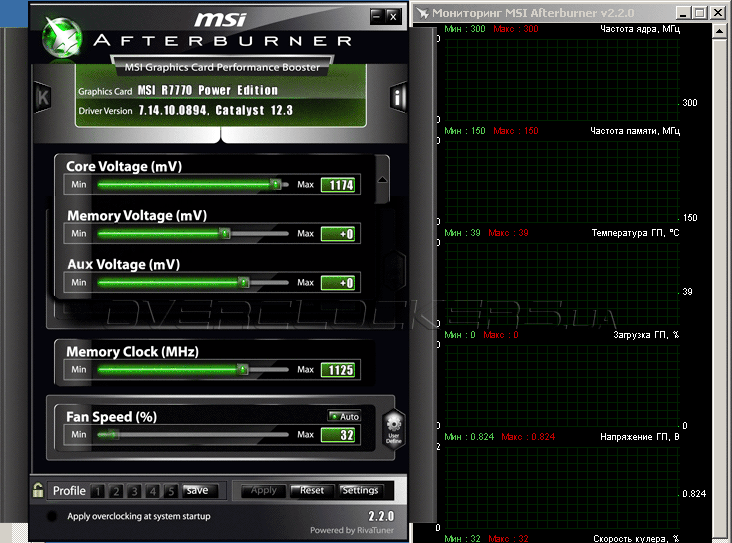

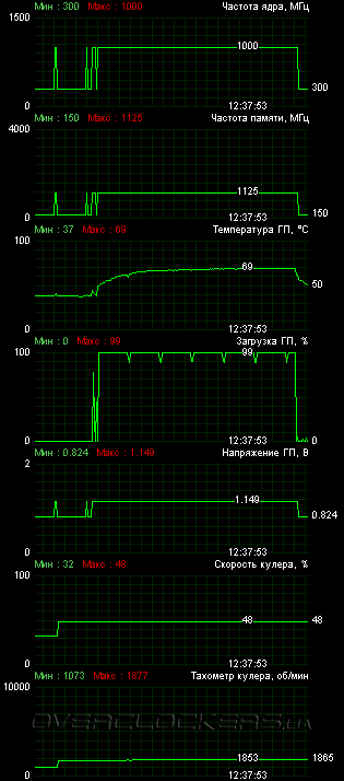

Ревностным ценителям комфорта придется отказаться от дополнительного вентилятора и снижать обороты основного. Мы так и поступили, дополнительно понизив еще и напряжение с 1,174 В до 1,149 В. В итоге при 1850 об/мин температура держалась в пределах 69 °C.
![MSI R7770 Power Edition 1GD5/OC MSI R7770 Power Edition 1GD5/OC](/video/amd-radeon-hd7770-msi-power-edition/21-amd-radeon-hd7770-msi-power-edition.png)

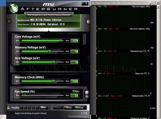

Кстати, насчет напряжений. У видеокарты доступно для программного изменения три параметра. Но по неизвестной причине софтвольтмод работал только в MSI Afterburner 2.2.0, в более новой версии 2.2.1 этой функции не было. Надеемся в свежей версии 2.2.2 это досадное недоразумение исправлено.

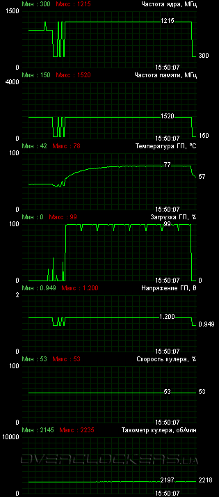

Наш экземпляр MSI R7770 Power Edition 1GD5/OC разогнался до 1215/6080 МГц. Это лучший результат среди всех Radeon HD 7770, побывавших у нас ранее, хотя отрыв от R7770-2PMD1GD5/OC минимальный. Но самое главное, что на таких частотах удалось добиться работоспособности при использовании одного вентилятора на умеренных оборотах. Все тесты были пройдены при скорости примерно 2200 об/мин. Вышло тише, чем в номинале, да еще и значительно быстрее.
![MSI R7770 Power Edition 1GD5/OC MSI R7770 Power Edition 1GD5/OC](/video/amd-radeon-hd7770-msi-power-edition/23-amd-radeon-hd7770-msi-power-edition.png)
В данном режиме температура GPU легко достигала 78 °C. Для длительного использования такой режим не очень подходит. Подключение второго вентилятора без изменения скорости основного снижало пиковую температуру на 4 °C.
