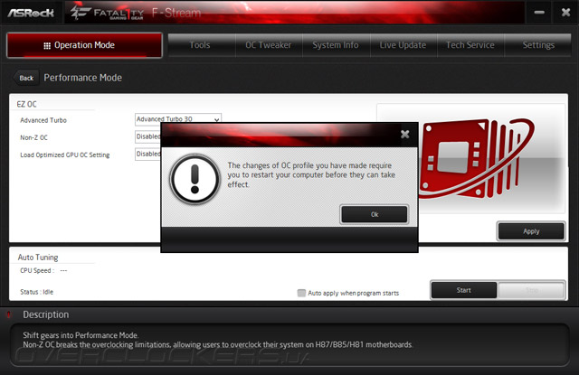

Как уже отмечалось, количество готовых профилей с преднастройками для проведения разгона в один клик весьма велико. Возможности UEFI и фирменной оболочки F-Stream задействуют несколько одинаковых механизмов, но всё же в последнем помощнике их три вместо двух вариантов в UEFI. К тому же неподготовленным пользователям разгонять систему удобнее будет в среде MS Windows путём использования приложения. Первый шаг — активация режима работы системы под названием Performance.
Разгон ASRock Fatal1ty B85 Killer
Один из вариантов повышения быстродействия — форсаж профиля Advanced Turbo 30.

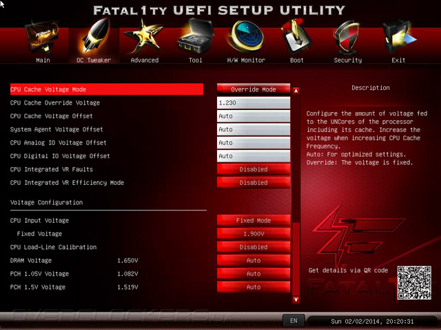

Сценарий оказался равноценным всем виденным прежде в тестированиях продукции ASRock, да и зачем менять что-либо, если функциональность подтверждена уже не одним испытанием. При фиксированном напряжении на отметке 1,32 В процессор работал на частоте 4,6 ГГц, не понижая её даже в моменты простоя.
Разгон ASRock Fatal1ty B85 KillerРазгон ASRock Fatal1ty B85 KillerРазгон ASRock Fatal1ty B85 Killer
Правда теперь в настройки оперативной памяти не было произведено никаких вмешательств, да и CPU Cache также оказался неразогнанным, то есть небольшие отличия всё же имеются.

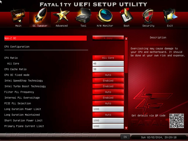

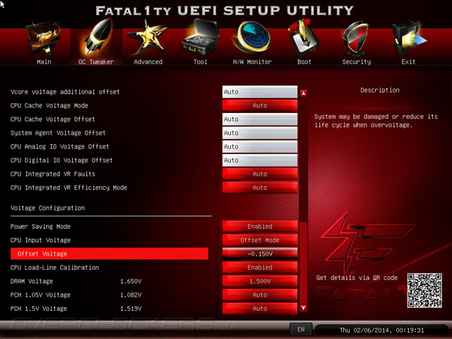

Другой вариант — выбор одного из профилей Non-Z OC, заместившего собой Load Optimized CPU OC Setting. Проверялся крайний вариант, сулящий работу процессора на частоте 4,8 ГГц.
Действующее значение напряжения (1,352 В) оказалось несколько ниже ранее виденного уровня, например, в обзоре грозной Z87 OC Formula. В простое частота не понижалась, а блок Uncore, как и оперативная память, вновь не меняли своих значений относительно номинальных.

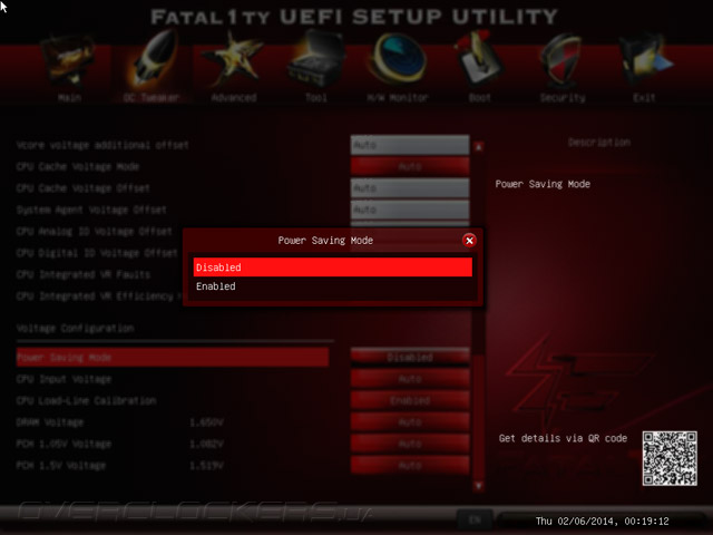

Проводимые изменения оказались зафиксированы в UEFI как постоянные параметры работы системы.

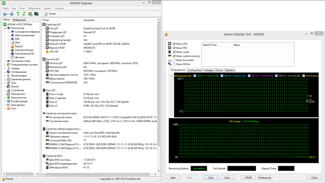

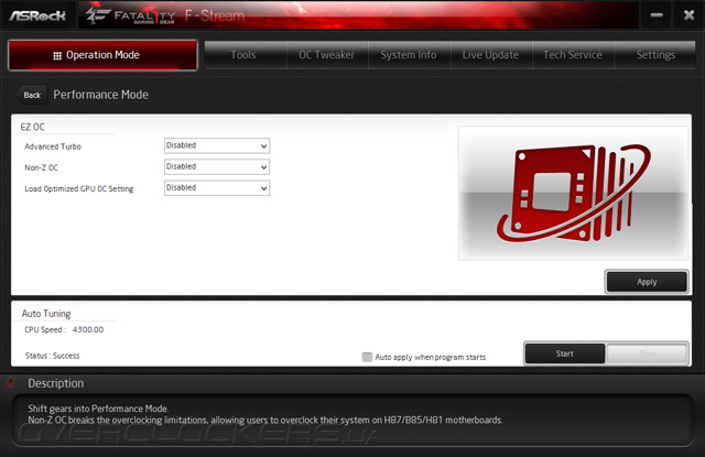

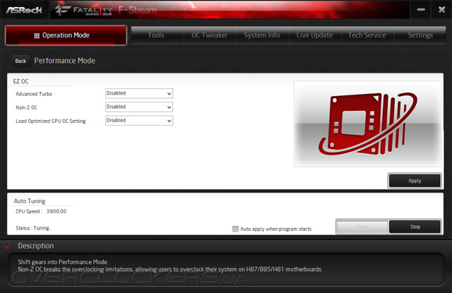

Ещё один способ — Auto Tuning. Параметры проверяются на лету, после чего остаются действующим профилем в F-Stream, никак не изменяя настройки в UEFI.

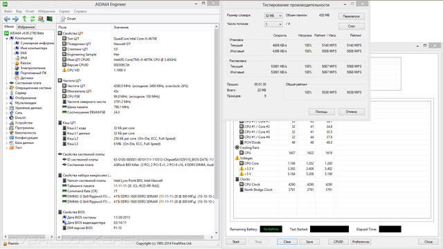

И здесь не произошло неожиданностей, процессор разогнался до 4,3 ГГц с повышением напряжения до 1,199 В. CPU Cache и DRAM вновь оказались безучастными. Ни напряжение, ни множитель ЦП в простое так и не понижались, как и в прочих случаях.

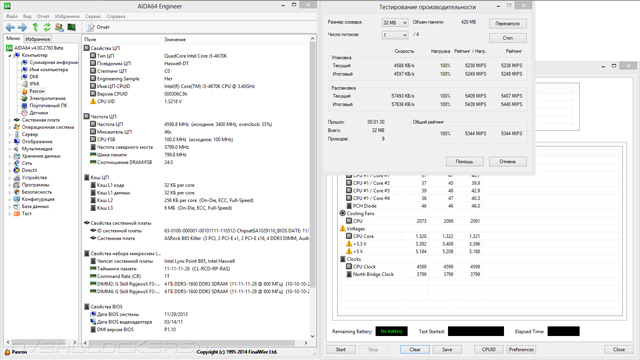

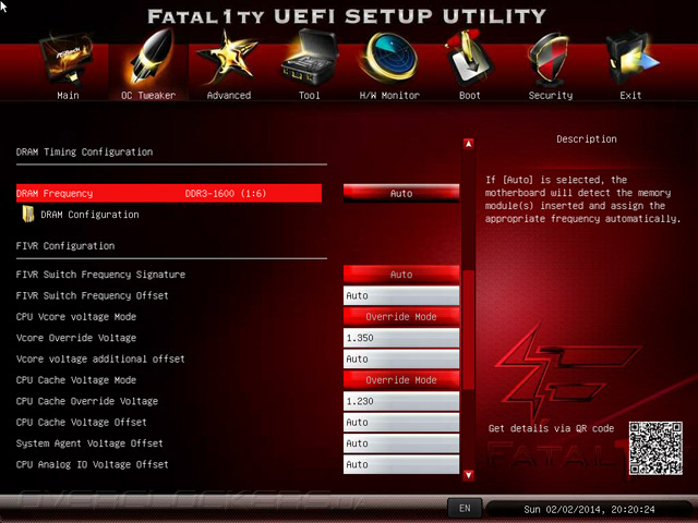

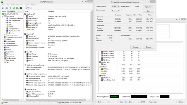

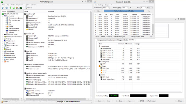

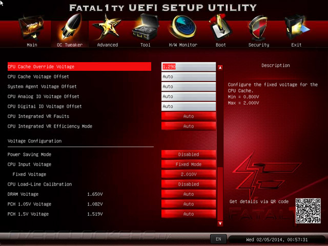

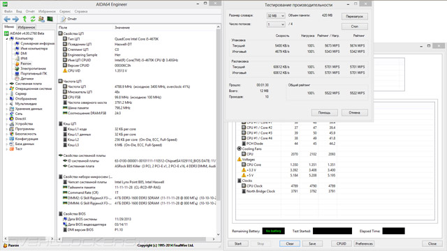

Ввиду невозможности повышения базовой частоты и разгона оперативной памяти, всё внимание сегодня сосредоточим на разгоне Core i5-4670K. Проверенными параметрами стабильной работы на частоте 4,9 ГГц является его напряжение 1,38 В для вычислительных ядер и питающее величиной 1,95 В. Если вспомнить наше тестирование Z87M Extreme4, а также взглянуть повнимательнее на режим работы устройства во время привлечения готовых профилей со сценарием работы системы на повышенных частотах, становится очевидным факт отказа от использования механизма Load-Line Calibration. Во время осмотра дизайна зоны VRM я не зря заострил на этом внимание. На поверку оказалось, что активация этого параметра существенно занижает установленное значение. Но главный недостаток не в этом. Чем тяжелее становится нагрузка на систему, тем больше напряжение начинает уклонятся в строну, при этом не только меньшую, а в оба направления. Иными словами, LLC путём попыток его занижения пытается удержать средневзвешенное значение в области установленной границы. Установив 1,95 В, я столкнулся с его «проседанием» до отметки 1,91 В и кратковременными всплесками до 2,01 В. Вся ли вина лежит на ISL95820 — непонятно. Мотивом использования этого механизма не было простое любопытство. Как оказалось, и без LLC поведение действующего напряжения весьма похоже, но всё не настолько плохо, как с привлечением такой никудышней «стабилизации». В итоге стабильность была зафиксирована при питающем напряжении 2,01 В, которое временами то падало, то повышалось, но границы разброса были существенно меньше суммарных 0,1 В (1,97–2,03 В).
В итоге процессор заработал на 4,89 ГГц, а заодно и частота CPU Cache повышалась до 4,59 ГГц при напряжении 1,29 В. В простое оба параметра снижались до уровня 798 МГц. Немного меньшие итоговые показатели продиктованы базовой частотой 99,8 МГц, что никак нельзя исправить.
Уровень потребления стендом электроэнергии оказался равным 88–264 Вт, что весьма немало и превосходит средний показатель по группе. При этом температура элементов достигала 85 °C. Радиатор оставался слегка тёплым (47 °C на его верхней грани), лишний раз подтверждая посредственные теплопроводные свойства пластичного материала, служащего проводником тепла между транзисторами и охладителем. Впрочем, как бы там ни было, плата, никак не претендующая на роль оверклокерской, смогла поспособствовать полному раскрытию частотного потенциала нашего экземпляра процессора, несмотря на трёхканальный преобразователь напряжения и незавидную реализацию механизма LLC.

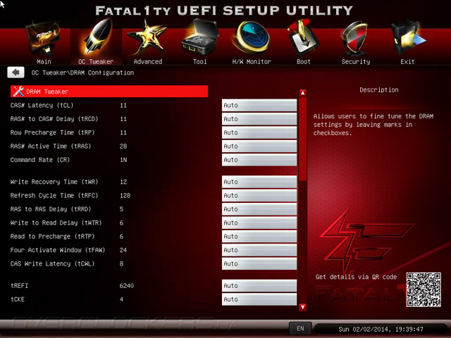

Агрессивный набор задержек нисколько не сказывается на итоговой скорости работы памяти, но ожидаемо снижает её латентность. Собственно, результаты Fatal1ty B85 Killer оказываются идентичными ранее продемонстрированным её одноклубниками.
