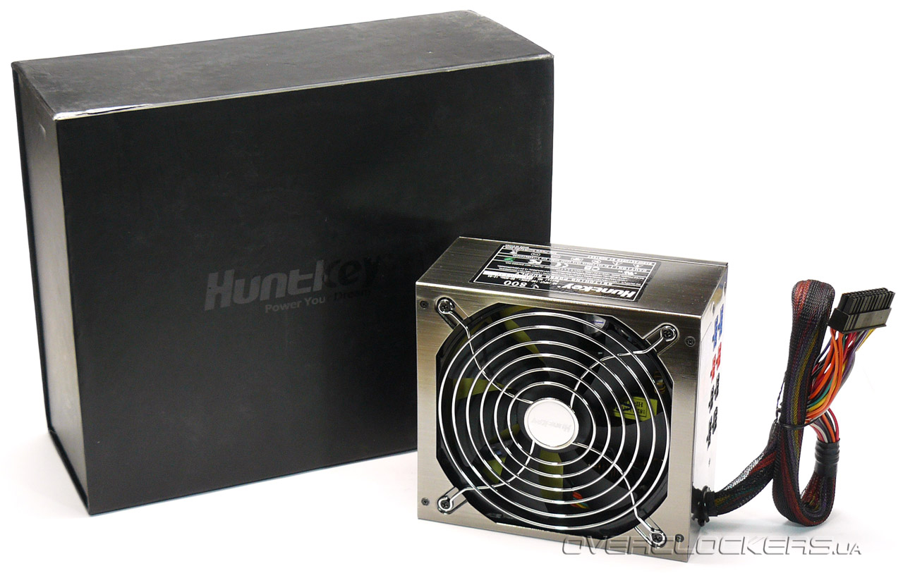

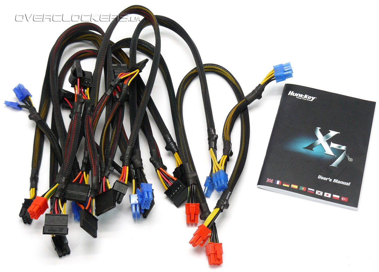

В комплекте с блоком питания есть все необходимые отстегивающиеся кабели, инструкция и крепежные болты.
Huntkey X7 800
Основной кабель питания с 24-контактным разъемом не съемный, длиной 48 см. Остальные кабели имеют следующие размеры и количество разъемов:
  • один с 8-контактным (4+4) разъемом EPS12V (50 см);
  • два с двумя 8-контактным (6+2) разъемами для видеокарт PCI-E (50+13 см);
  • два с 6-контактным разъемом для видеокарт PCI-E (50 см);
  • три с тремя разъемами питания для SATA-устройств и одним для IDE (55+16+16+16 см).

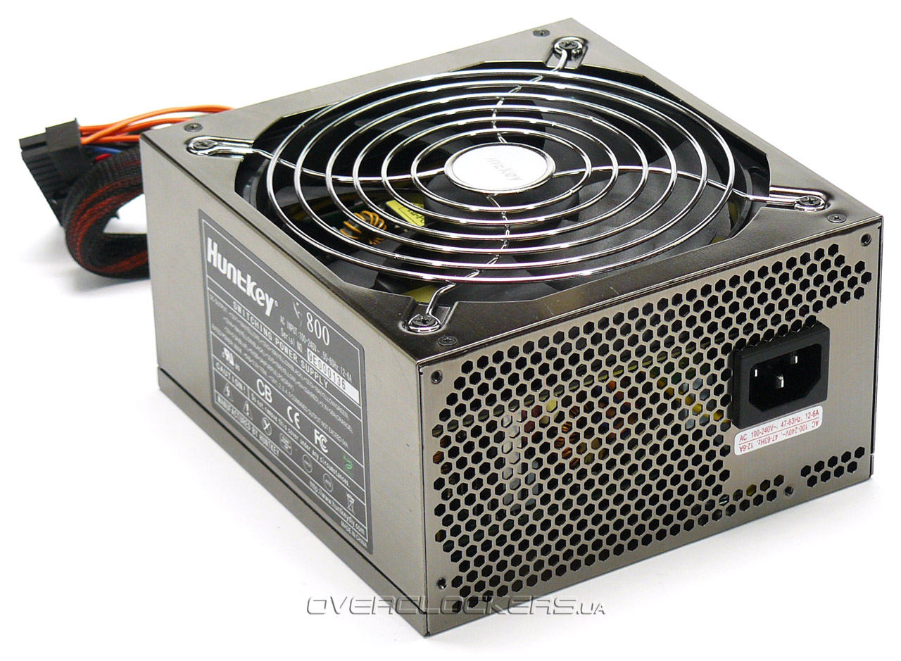

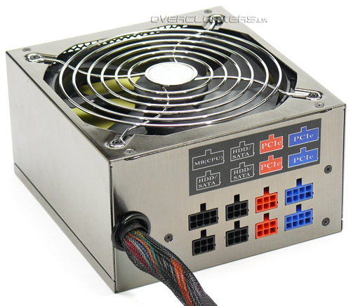

Блок, корпус которого выполнен из тонированной нержавеющей стали, выглядит весьма солидно. Хромированная решетка накрывает 140-мм вентилятор, работающий достаточно тихо при любой нагрузке. На внешней стенке корпуса присутствует лишь сетевой разъем.
Huntkey X7 800
Разъемы для отстегивающихся кабелей имеют цветовую маркировку и соответствующую подпись, позволяющую избежать путаницу при подключении.

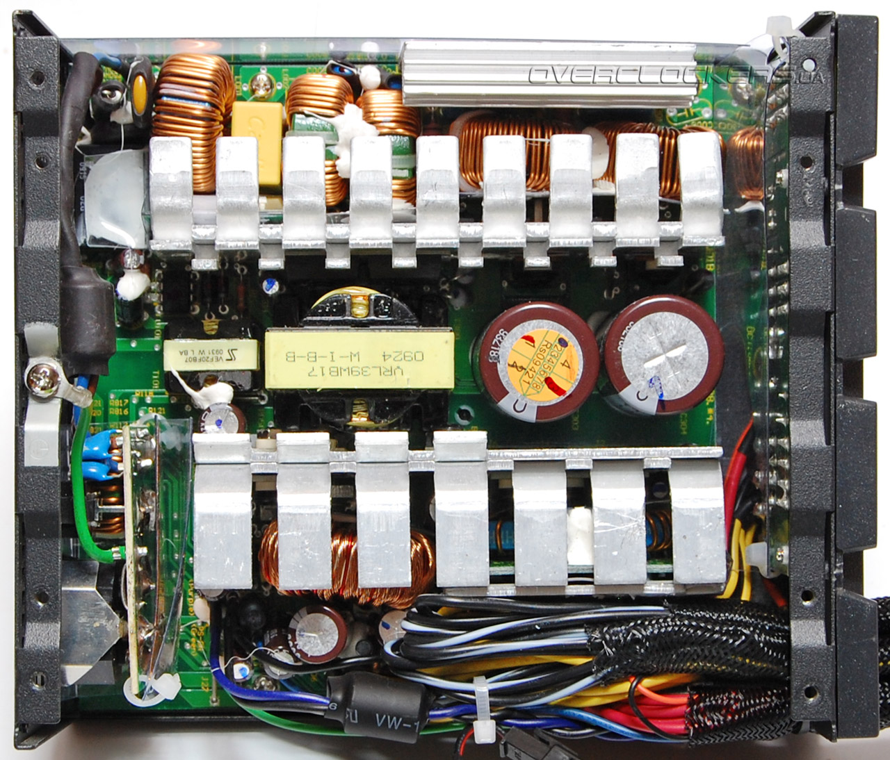

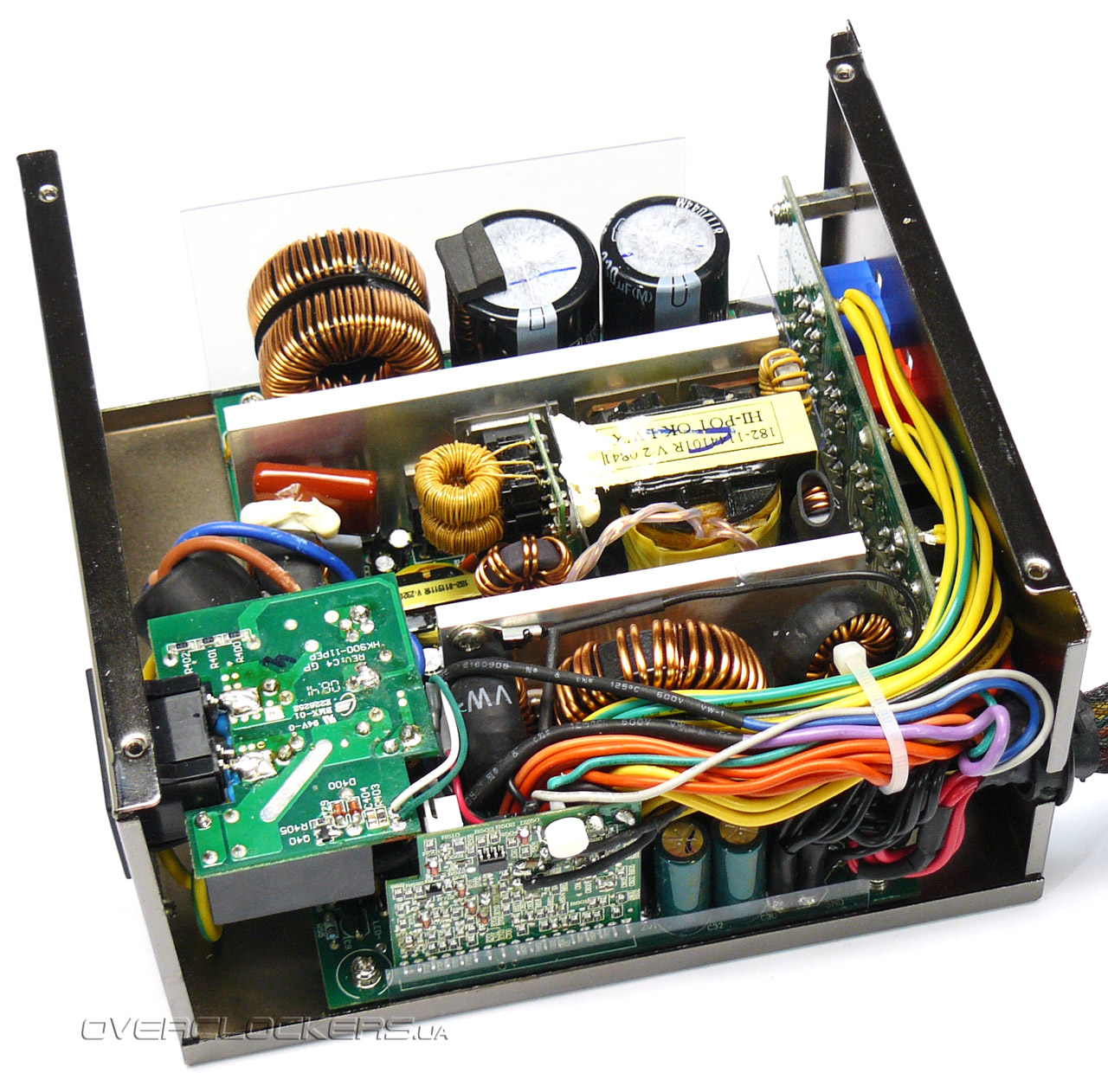

По качеству Huntkey X7 800 не уступает решениям более именитых производителей. Монтаж элементов очень плотный. Радиаторы для охлаждения ключевых транзисторов и диодных сборок представляют собой обычные толстые алюминиевые пластины, но никакого перегрева устройства или его нестабильной работы во время тестирования не наблюдались.
Huntkey X7 800 Huntkey X7 800
Из особенностей блока отметим раздельную стабилизацию низковольтных каналов, наличие реле во входном фильтре, отключающее для экономии энергии питание от силовой части. Плата с разъемами для дополнительных кабелей представляет собой обычный разветвитель, без какой-либо фильтрации.

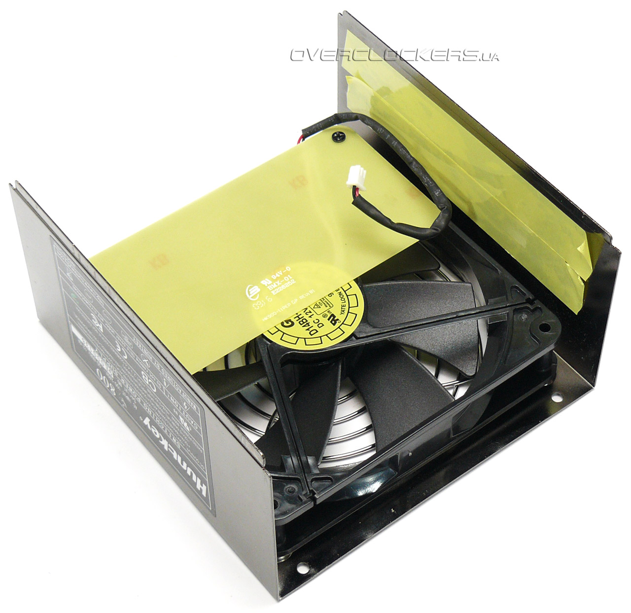

Вентилятор GP D14BH-12 производства Yate Loon Electronics оснащен шарикоподшипником и имеет рабочую скорость до 2800 об/мин. Естественно, за счет имеющейся системы регулировки оборотов, таких значений вентилятор не достигает. Для направления потока от крыльчатки его половина прикрыта пластинкой из пластика.

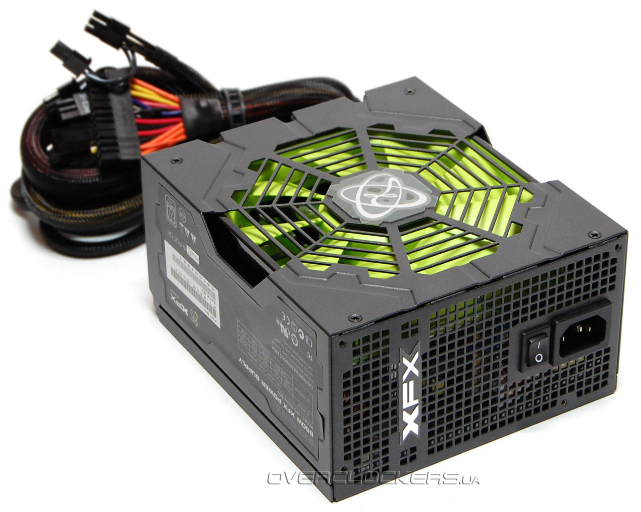

XFX 850W Black Edition (XPS-850W-BES)
Следующий наш участник производства известной своими оригинальными решениями компании XFX. На отечественном рынке ее продукция появилась лет шесть назад, и уже тогда от конкурирующих изделий она отличалась своим внешним видом и привлекательными характеристиками.
XFX XPS-850W-BES

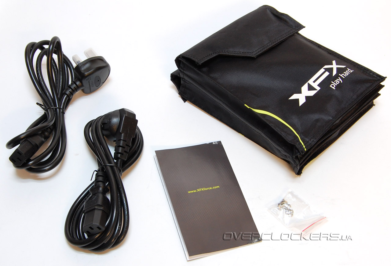

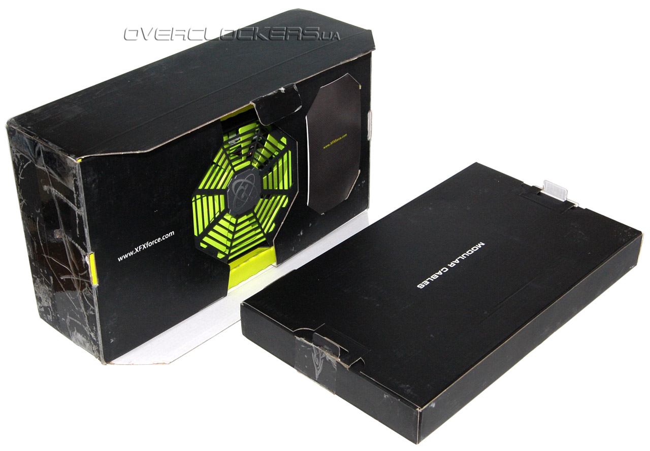

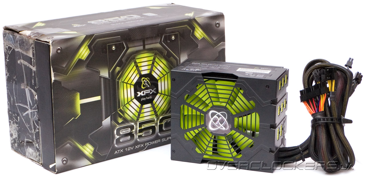

В лучших традициях этого производителя блок питания XFX XPS-850W-BES поставляется в оригинальной упаковке, которая, к тому же, состоит из двух частей. В первой находится блок и сетевые кабели с инструкцией, а во второй, в чехле, — отстегивающиеся кабели.
XFX XPS-850W-BES
В комплекте также есть крепежные болты и сетевой шнур с вилкой BS 1363. Для чего он нужен в наших широтах сказать сложно. Вроде бы до британских колоний нам далеко. Хотя…
XFX XPS-850W-BES
В отличие от решения Huntkey рассматриваемая модель обладает всеми основными жестко закрепленными кабелями:

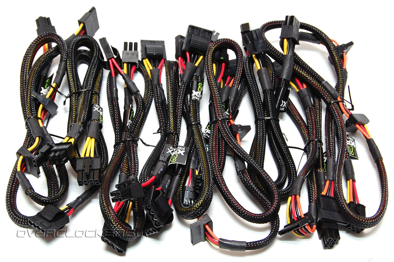

Дополнительных кабелей также намного больше:
  • два с 8-контактными (6+2) разъемами для питания видеокарт PCI-E (55 см);
  • один с тремя разъемами питания для SATA-устройств (55+15+15 см);
  • два с тремя разъемами питания для SATA-устройств (45+15+15 см);
  • один с двумя разъемами питания для SATA-устройств (35+15 см);
  • один с тремя разъемами питания для IDE-устройств (55+15+15 см);
  • один с тремя разъемами питания для IDE-устройств (45+15+15 см);
  • один с двумя разъемами питания для IDE-устройств (35+15 см).
  • один переходник с разъема для IDE-устройств на два для флоппи-дисководов (14 см).

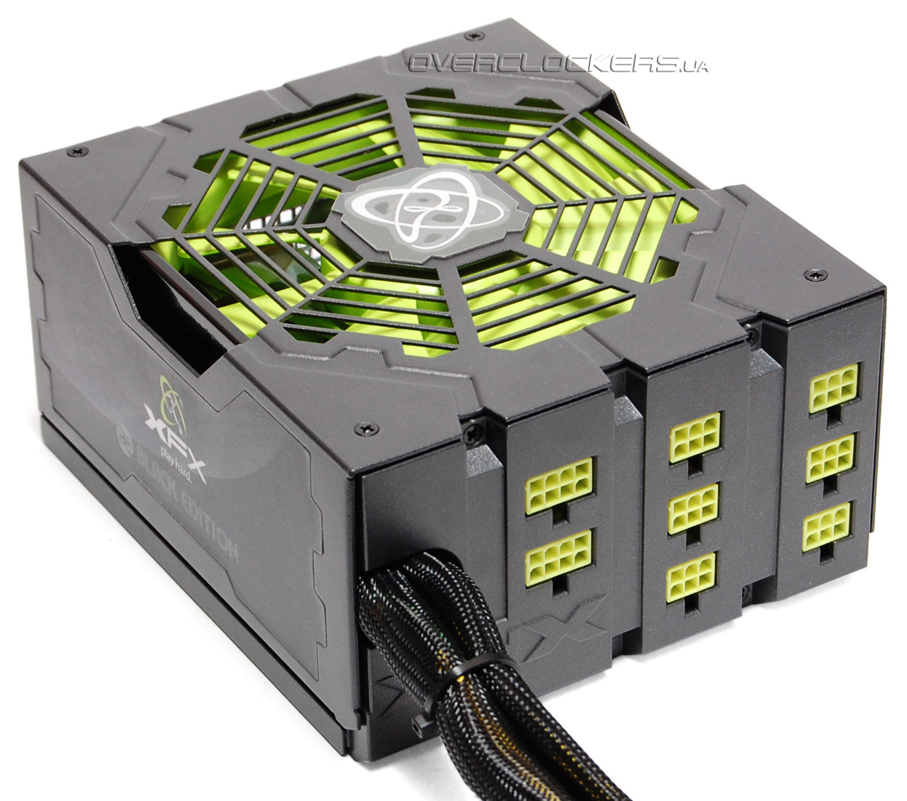

XFX XPS-850W-BES

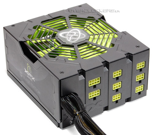

Внешне блок выглядит весьма эффектно. Корпус цвета серый металлик имеет выштампованную решетку в виде паутины, накрывающую салатовый вентилятор.
XFX XPS-850W-BES

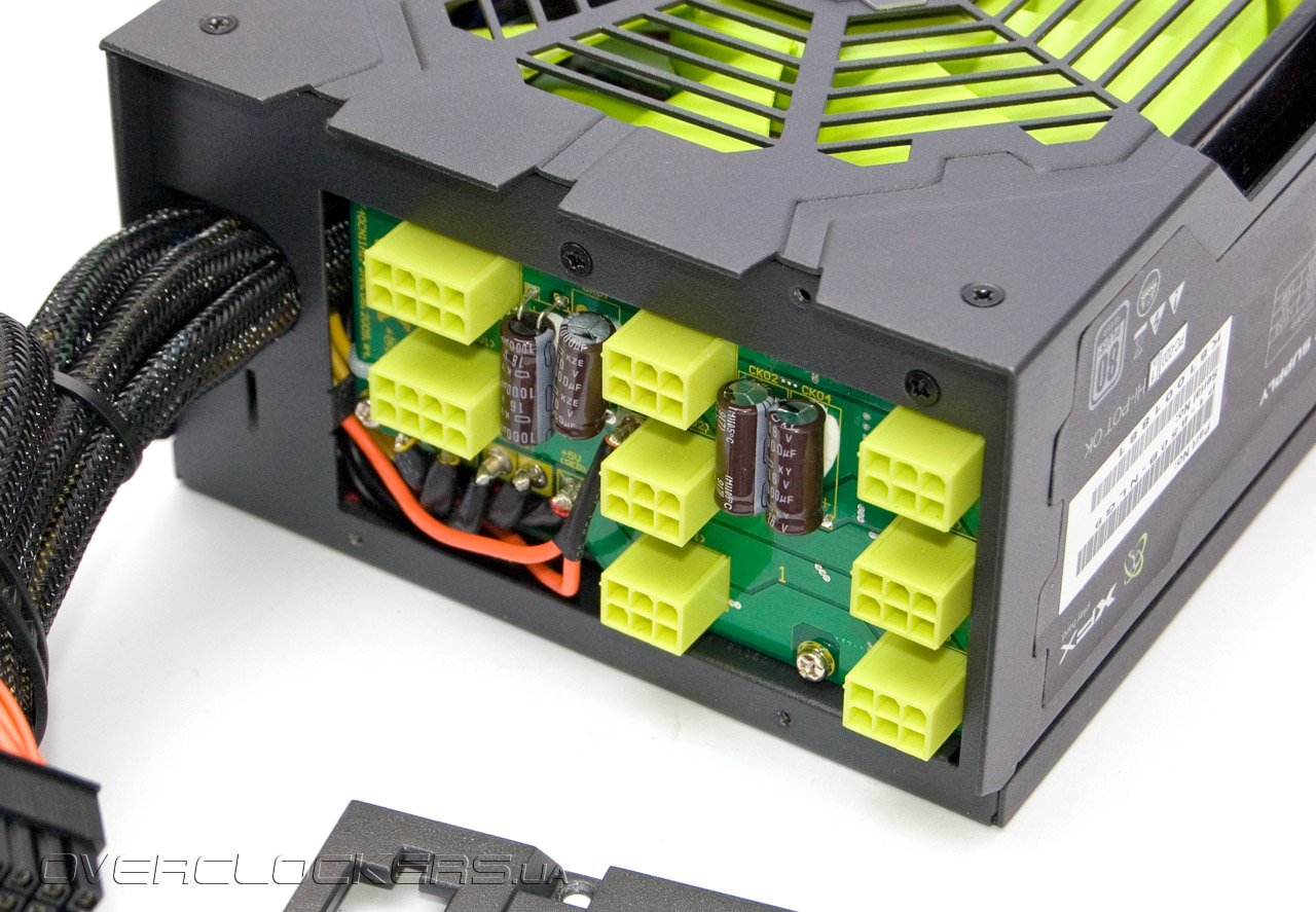

На внутренней стенке, где расположены разъемы для дополнительных кабелей, установлена пластмассовая рифленая крышка, дополняющая стиль всего устройства. Пожалуй, это самый «гламурный» блок питания, который можно только встретить. Если материнские платы и видеокарты уже давно превратились в произведения искусства, то устройства питания в этом плане несколько консервативны. Продукт XFX, естественно, нарушил все представления о том, как должен выглядеть этот компонент системы.

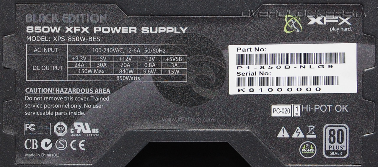

Определить истинного производителя блока питания по этикетке не удалось, зато по своим характеристикам он очень похож на модель Seasonic M12D-850.
XFX XPS-850W-BES
Номинальная и комбинированная по +3,3V и +5V каналам мощность у них равна, как и по +12V каналу. Только в последнем случае у XPS-850W-BES линия на 12 вольт всего лишь одна.
Шина питания +3,3V +5V +12V -12V +5Vsb
Макс. ток нагрузки, А 24 30 70 0,8 3
Комбинированная мощность, Вт 150 840 9,6 15
Общая мощность, Вт 850

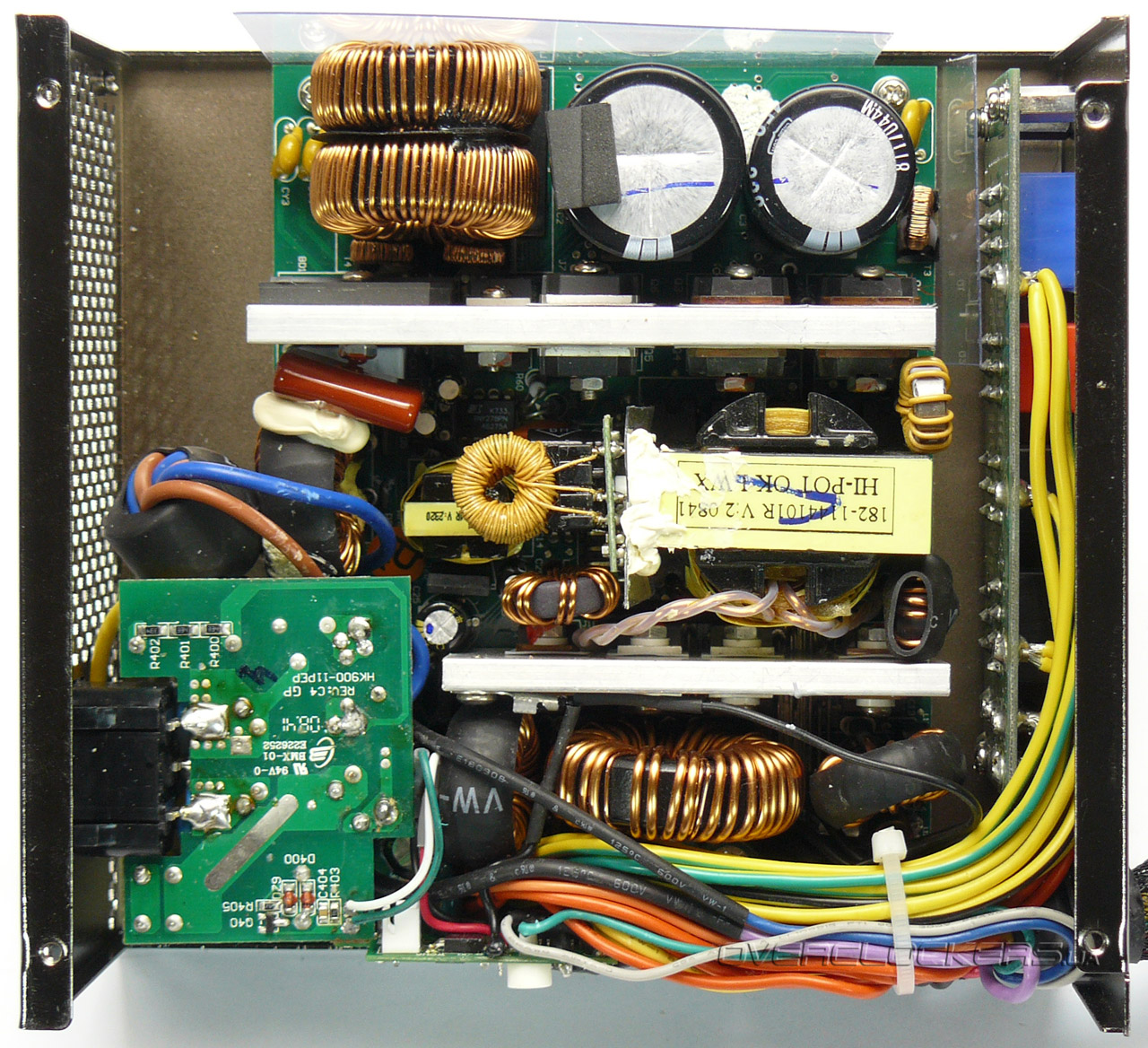

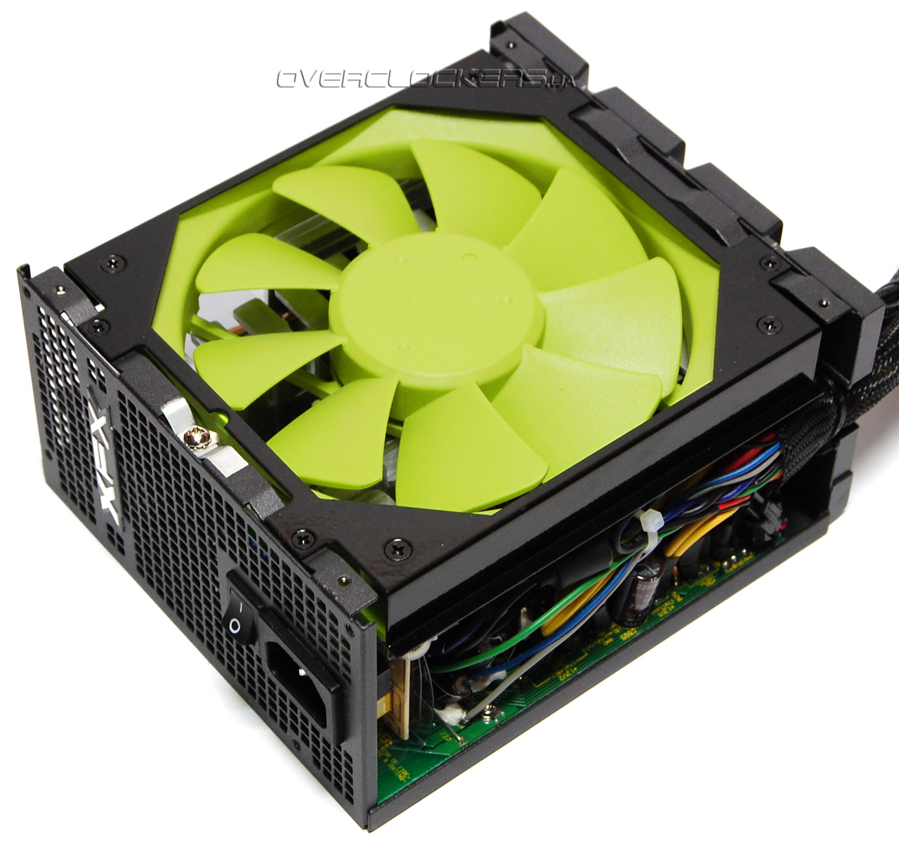

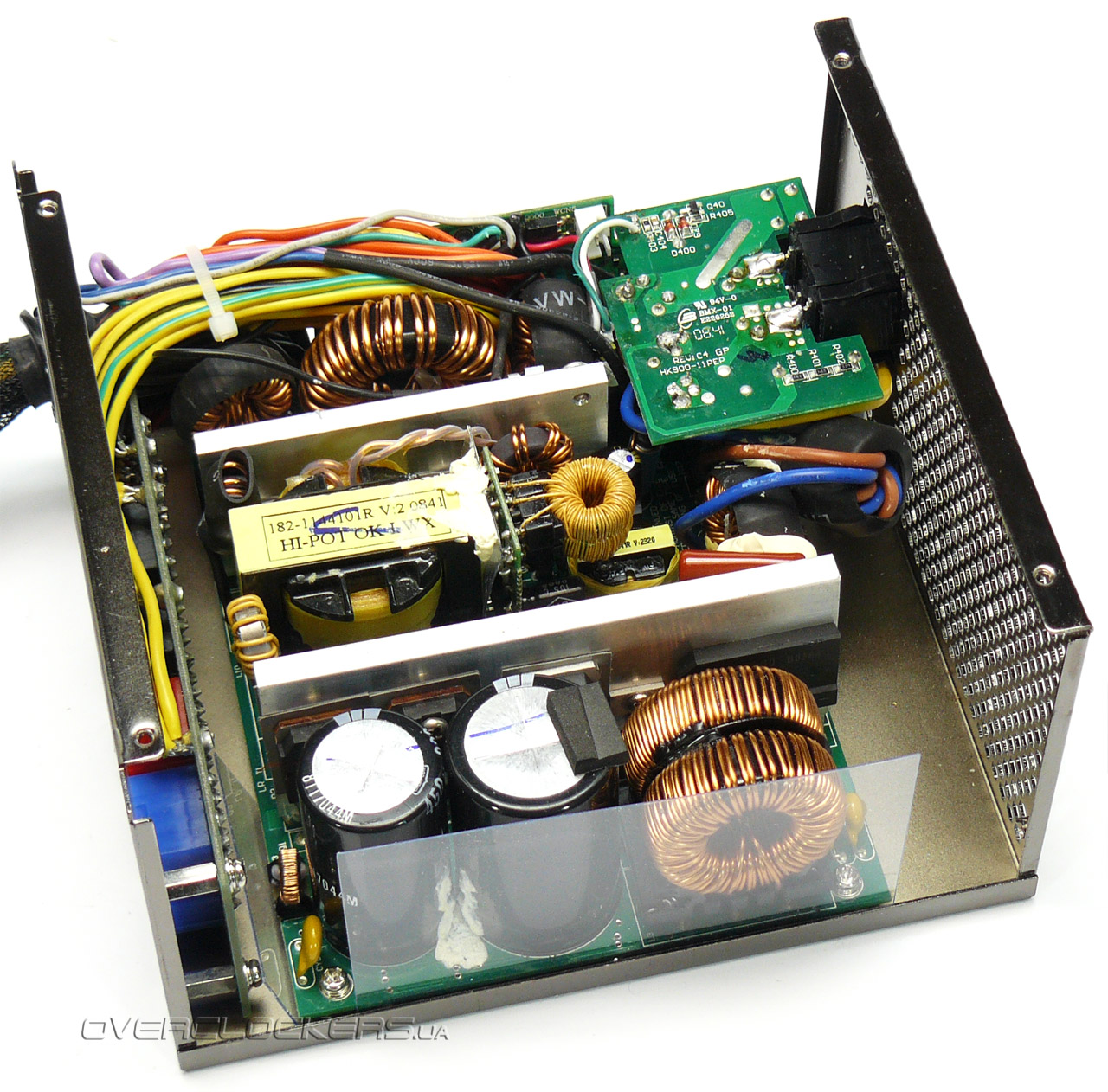

Чтобы полностью убедиться в сходстве XPS-850W-BES с моделью Seasonic осталось разобрать наш блок питания. Под крышкой на специальной раме, которая к тому же служит декоративным элементом, расположен вентилятор типоразмера 135 мм, закрепленный через резиновые шайбы, гасящие вибрации.
XFX XPS-850W-BES

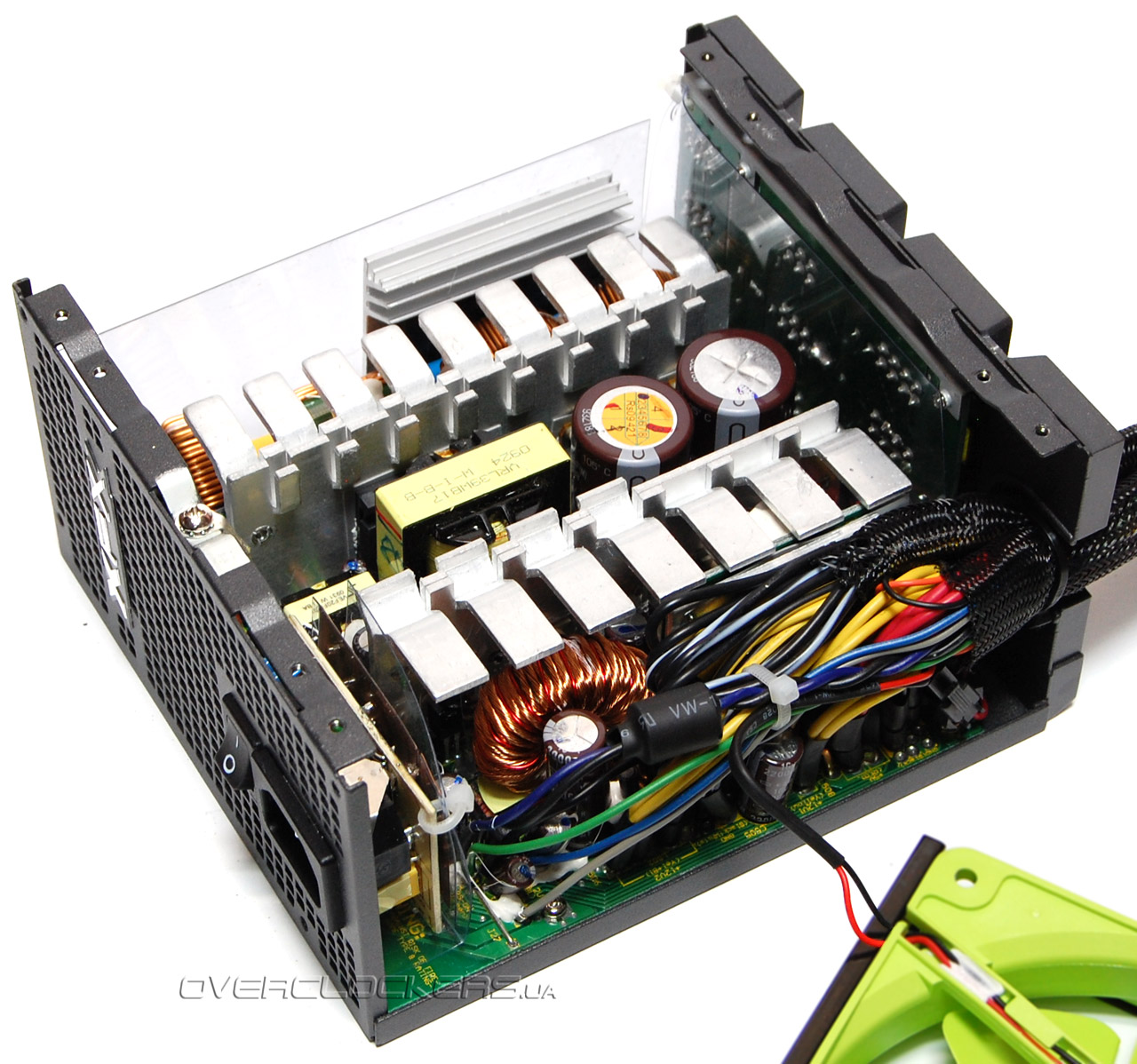

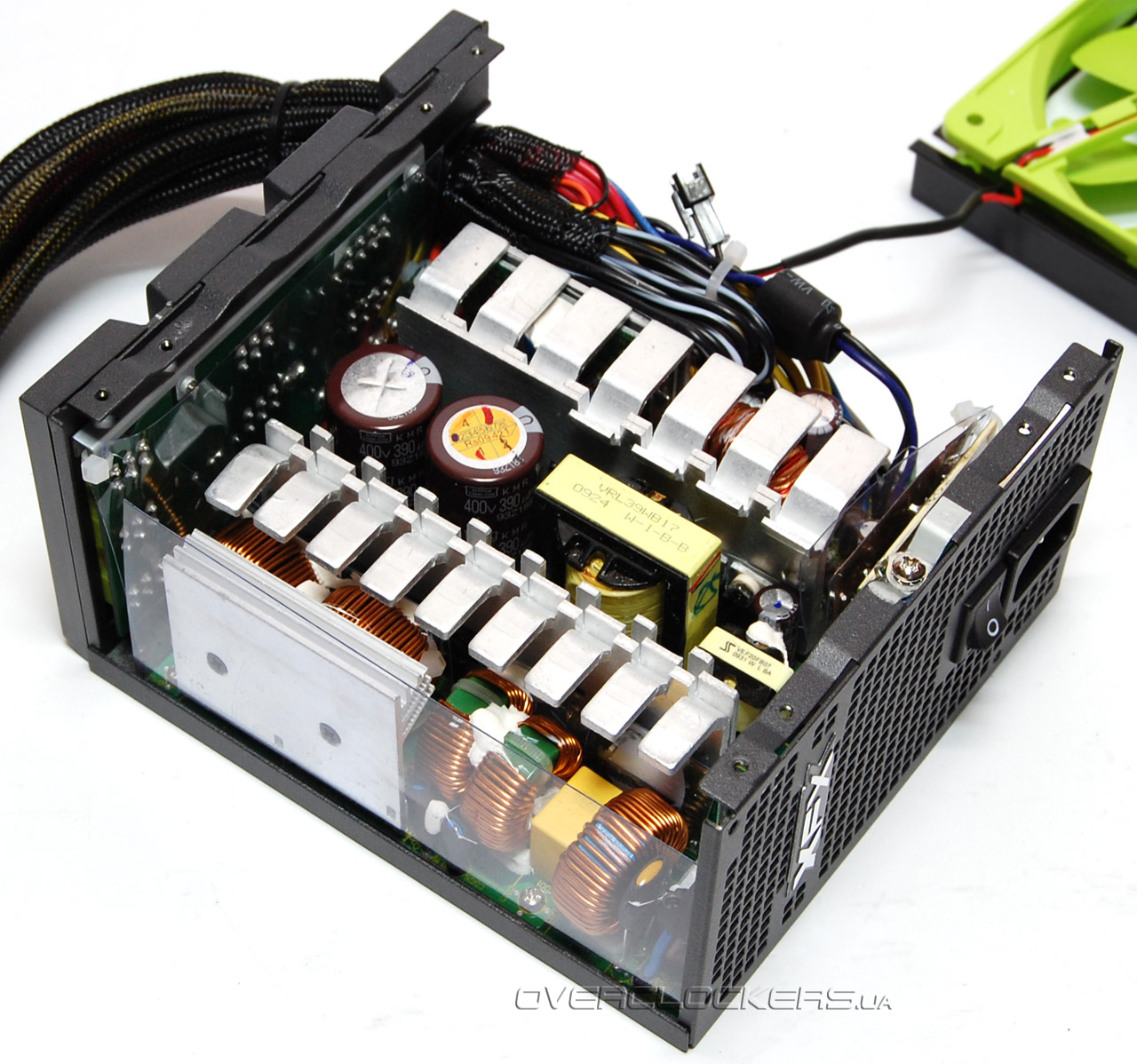

Сняв вентилятор можно убедиться в идентичности блоков питания: все те же сдвоенные радиаторы, аналогичные используемые компоненты и их расположение. Даже преобразователь DC-DC для линий +3,3 В и +5 В находится там же, где и у Seasonic M12D-850.
XFX  XPS-850W-BES
Пайка элементов выполнена качественно, придраться не к чему. Да и сомневаться по этому поводу с таким именитым производителем не приходиться.

На платке с дополнительными разъемами для кабелей предусмотрены сглаживающие емкости.

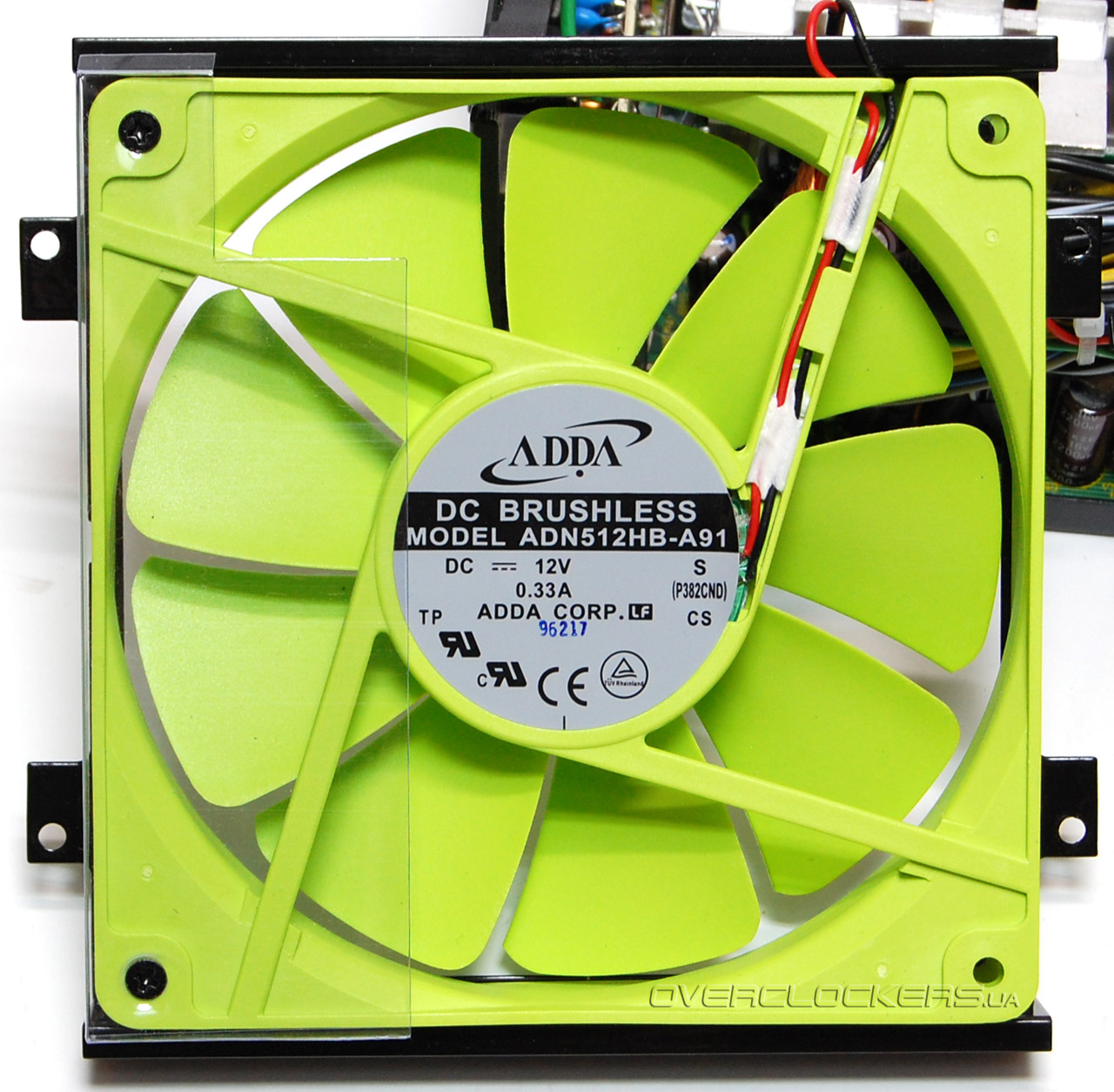

Для охлаждения элементов блока используется вентилятор ADN512HB-A91 производства ADDA с частотой вращения 2200 об/мин.
XFX XPS-850W-BES
Во время работы XPS-850W-BES его практически не слышно, даже при сильной нагрузке уровень шума не выходит за пределы остальных компонентов системы.
