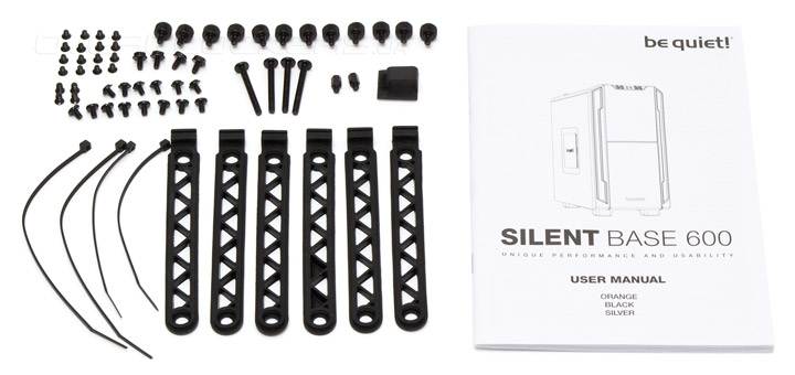

В комплект деталей крепежа корпуса be quiet! Silent Base 600 входят:
  • инструкция по сборке (в том числе и на русском языке);
  • две длинные и две короткие стяжки;
  • один липкий держатель для стяжек;
  • шесть прорезиненных салазок для жестких дисков;
  • две стойки крепления материнской платы;
  • 12 винтов M3 с накатанной головкой для жестких дисков;
  • четыре винта для крепления переднего вентилятора;
  • четыре винта для блока питания;
  • шесть винтов для устройств 5,25″;
  • восемь винтов для материнской платы;
  • 14 винтов для 2,5″ устройств;
  • четыре винта для 2,5″ лотка корзины жестких дисков.

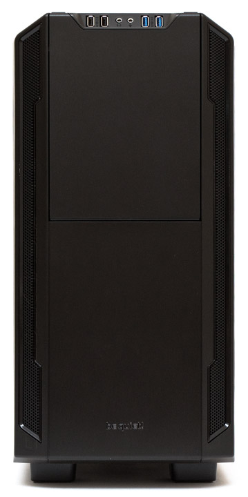

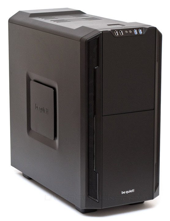

Внешность be quiet! Silent Base 600 сохраняет фамильные черты, доставшиеся ей от Silent Base 800, однако выглядит чуть более приплюснутой сверху и снизу. Вместо футуристических ножек-салазок по бокам, теперь имеем вполне обычные квадратные ножки снизу. По бокам передней панели сохранились вертикальные решетки с круглыми вентиляционными отверстиями. Передняя нижняя часть фронта с логотипом компании является неподвижной, а верхняя часть — это по-прежнему дверца, закрывающая 5,25″ отсеки.

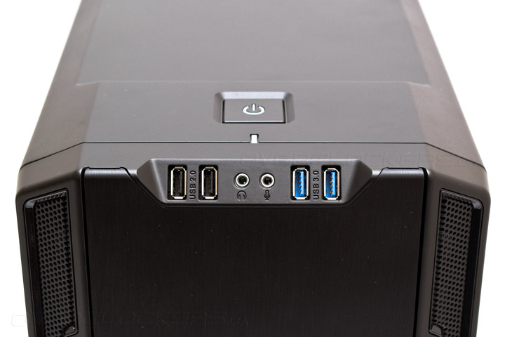

Внешние порты сместились с верха на скос в передней грани фронтальной панели и, как по мне, это лишь прибавило удобства для пользователя. Здесь находятся два порта USB 2.0, два аудиоразъема для наушников и микрофона и два порта USB 3.0, окрашенные в традиционный для них синий цвет. Большая квадратная кнопка включения, совмещенная с индикатором работы системы, осталась на своем месте, но вместо белого прозрачного пластика она теперь черная. А маленькая полоска индикатора активности накопителей, по совместительству являющегося клавишей перезагрузки системы, осталась без изменений.

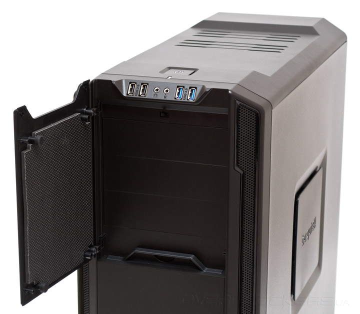

Верхняя дверца проклеена изнутри толстым слоем шумоизоляции и имеет четыре упора, которые создают запас пространства в 9 мм от лицевой части 5,25″ устройств. Большие ручки реобасов сюда явно не влезут, но хотя бы кнопки не будут нажиматься случайно при закрытии панели. Все три отсека 5,25″ закрыты глухими заглушками, которые легко снимаются, правда — только изнутри. Дверца держится в закрытом состоянии на магнитах и ее петли можно перевесить влево или вправо, для открывания в соответствующую сторону. Тоже весьма удобно. Но самое интересное, что под дверцей в районе аудиоразъемов скрывается почти невидимый ползунок регулятора оборотов скорости трех вентиляторов. Он трехступенчатый и может подавать на пропеллер напряжения в 5, 7 или 12 вольт.

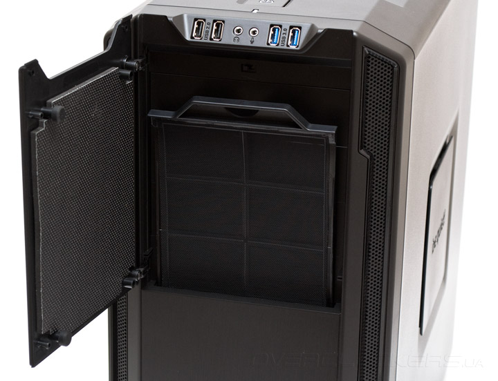

Здесь же торчит малозаметная ручка переднего пылевого фильтра, который вынимается по направлению вверх. Довольно оригинальное решение, которое еще не встречалось мне ранее на других шасси.

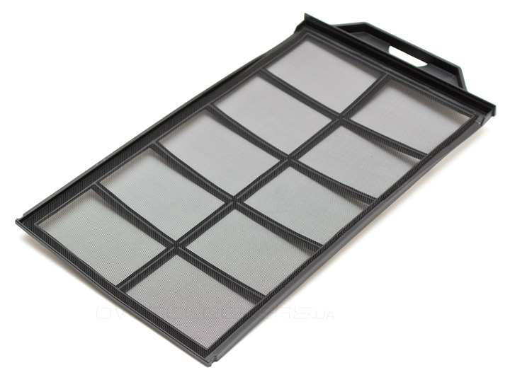

А вот и сам передний пылевой фильтр. Сделан он из качественной мелкой сеточки, наклеенной на пластмассовую рамку. Рамка, кстати, заметно изгибается, как будто бы ей слегка тесно на своем посадочном месте.

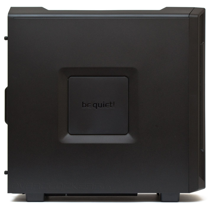

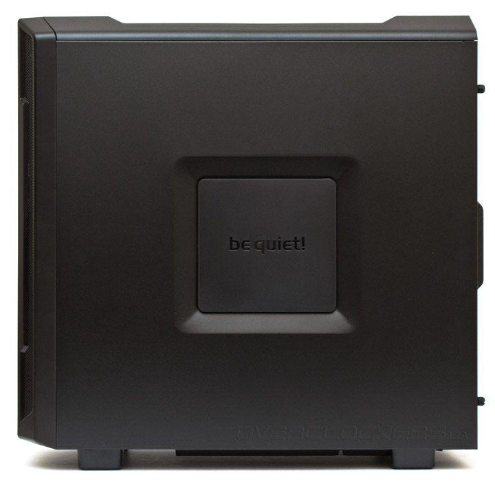

Левая боковая панель полностью аналогична и даже взаимозаменяема с таковой у корпуса Silent Base 800. Она имеет по центру вентиляционное отверстие, закрытое пластмассовой заглушкой с надписью be quiet!
Боковая панель имеет достаточную толщину металла и дополнительные ребра жесткости, чтобы обладать хорошей устойчивостью к диагональному скручиванию. Солидности и веса ей добавляет и 2-мм слой шумоизоляции, наклеенный изнутри. Вентиляционная решетка расположена по центру, что не очень удачно, поскольку вентилятор частично попадает в плоскость процессорного кулера. На решетку можно установить 120-мм пропеллер. От попадания пыли она защищена металлической сеточкой. Пластиковая заглушка может быть снята полностью (для лучшей вентиляции) или выдвинута на 10 мм в сторону, чтобы приглушить исходящий наружу шум от крыльчатки и двигателя вентилятора. Это уже остается на усмотрение пользователя.

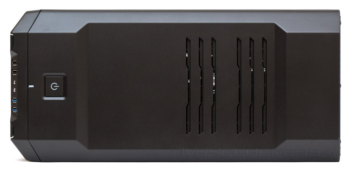

Верхняя панель корпуса выполнена из пластмассы и имеет скошенные боковые грани и выемку посередине. Шесть прорезей в задней части служат для отвода горячего воздуха наружу.

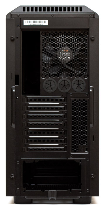

Только взглянув на корпус сзади, понимаешь, насколько же все-таки он широкий. В верхней части находятся вентиляционные отверстия, напоминающие выхлоп ноутбучных систем охлаждения. Чуть ниже расположена выпуклая решетка, к которой прикреплен 120-мм вентилятор. Под ней есть три прорезиненных отверстия для шлангов СВО. Еще одна вертикальная вентиляционная решетка находится рядом с семью вентилируемыми многоразовыми заглушками слотов расширения PCI.

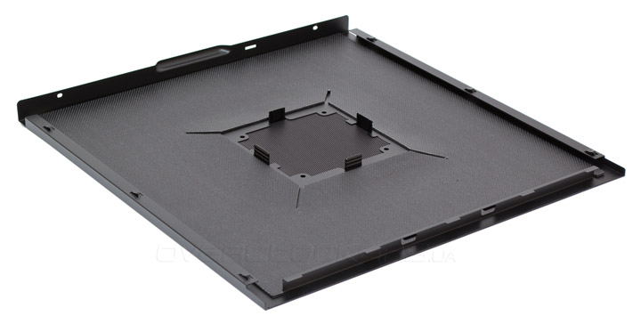

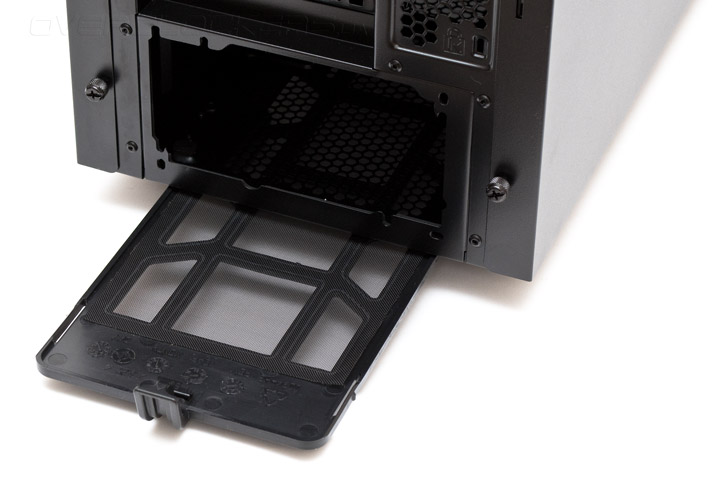

Блок питания в данном корпусе можно ставить как вентилятором вниз, так и вверх. Из-под него извлекается длинный пылевой фильтр. Как всегда, это не очень хорошо, ведь корпус нельзя поставить вплотную к стенке, либо придется его передвигать только для того, чтобы очистить данный фильтр.

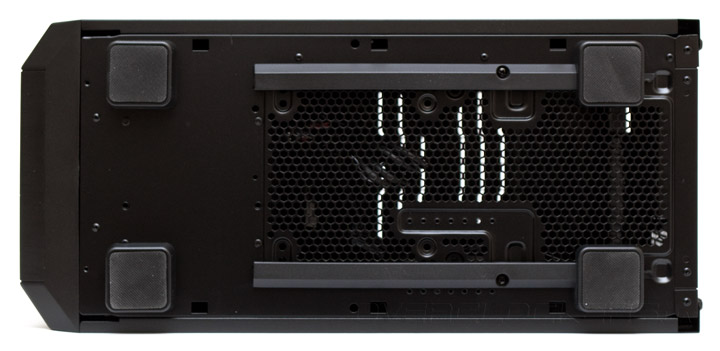

Так выглядит нижняя панель корпуса.

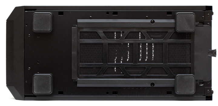

Если снять пылевой фильтр, увидим вентиляционную решетку, к которой изнутри можно прикрепить один 120- или 140-мм вентилятор. В последнем случае придется отвинчивать салазки фильтра на время установки пропеллера.

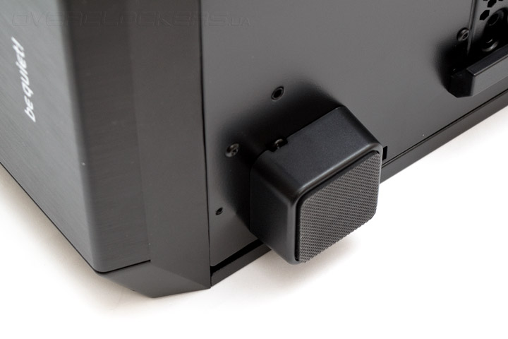

Массивные и прочные резиновые ножки в пластмассовой обойме поднимают корпус на высоту в 24 мм над столом. Этого более чем достаточно для хорошей вентиляции БП или эффективной работы нижнего нагнетающего вентилятора.
