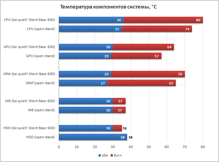

Методика тестирования
Тепловая нагрузка создавалась с помощью одновременной работы стресс-тестов LinX 0.6.5 с 2048 МБ выделенной памяти и MSI Кombustor 3.5.1.0 на протяжении 10 минут после стабилизации температуры. Нагрузка на жесткий диск производилась программой Crystal Disk Mark 5.0.3 х64. В конце цикла тестирования система работала 10 минут в холостом режиме для определения минимальных тепловых показателей. Температура окружающей среды равнялась 26 градусам Цельсия. Скорости вентиляторов процессорного кулера и видеокарты зафиксированы на максимальных оборотах. Пиковое энергопотребление системы составило 327 ватт. Тестирование проводилось в единственном режиме сравнения с открытым стендом. Для оптимизации воздушных потоков внутри корпуса, спереди был установлен один дополнительный нагнетательный 140-мм вентилятор и еще один 140-мм пропеллер занял свое место сзади сверху в ориентации на вытяжку. Все пропеллеры работали на максимальных доступных скоростях.
Результаты тестирования
be quiet! Silent Base 600
Будучи максимально закрытым корпусом, ориентированным на шумоподавление, be quiet! Silent Base 600 не хватает звезд с неба в плане охлаждения. По температуре процессора он уступает открытому стенду шесть градусов, семь по нагреву видеоадаптера и еще пять по степени накала силовых элементов материнской платы. Тем не менее, система функционирует в пределах нормы и каких-либо критичных перегревов при этом не наблюдается даже в разогнанной системе. По температуре материнской платы у открытого стенда и данного корпуса установился паритет, а жесткий диск охлаждается здесь намного лучше.
