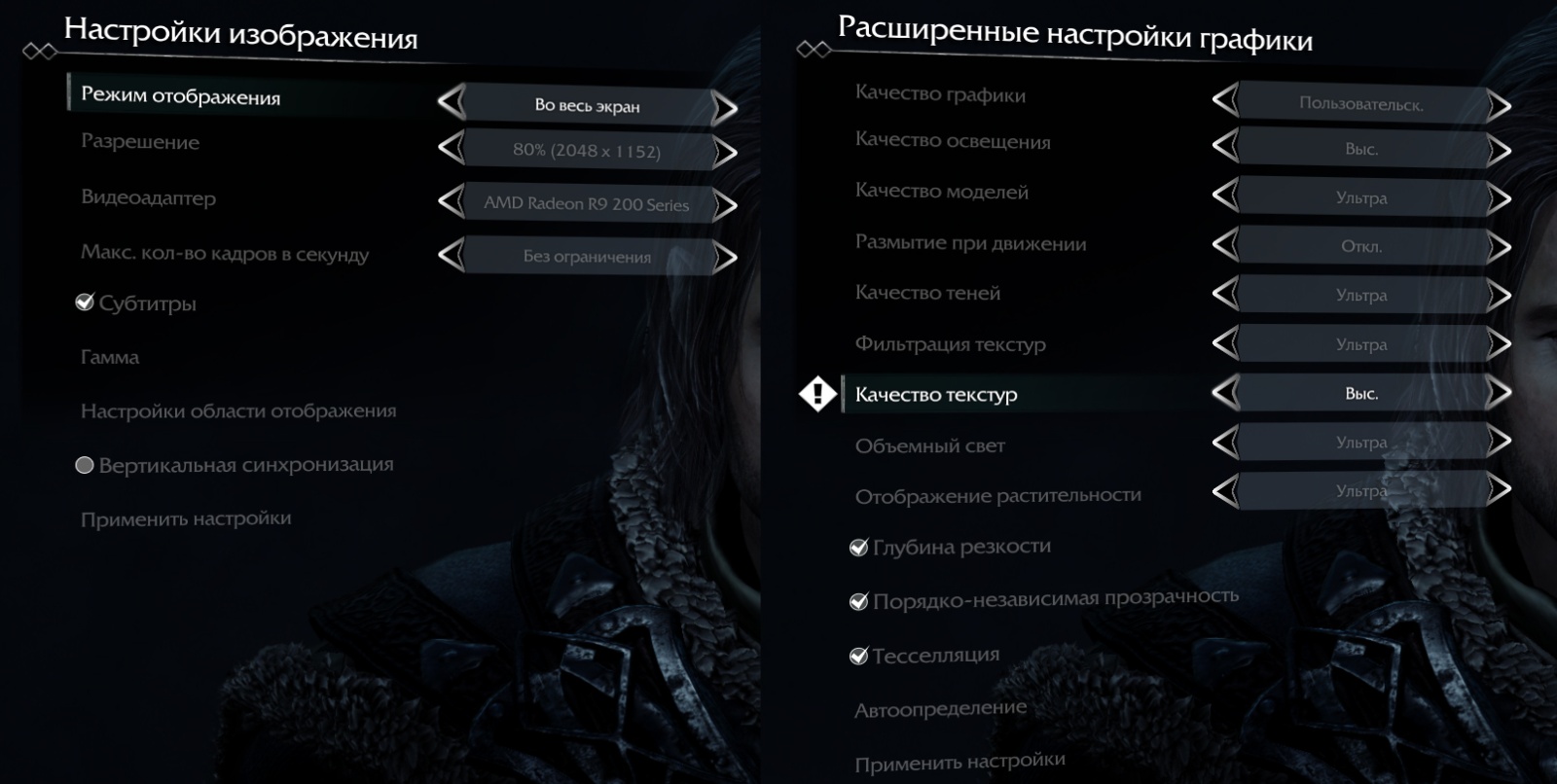

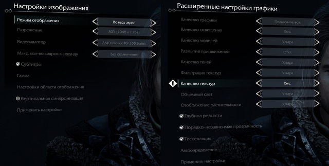

Middle-earth: Shadow of Mordor
Пять прогонов встроенного игрового теста, без учета первого запуска бенчмарка, который выдает заниженный минимальный fps относительно последующих запусков. Рабочее изображение 1920x1080, но реальный рендеринг в 2048x1152. Игра столь хитрая, что сама определяет родное разрешение тестового монитора 2560x1440 как базовое. И 2048x1152 (80%) — это самое близкое значение к целевому Full HD.
В параметрах графики качество текстур понижено до уровня «Высоко» (даже в таком режиме рекомендуется 3 ГБ). Отключено размытие контуров при движении (Motion Blur). Остальные параметры на максимально возможном уровне при активации всех дополнительных эффектов.
