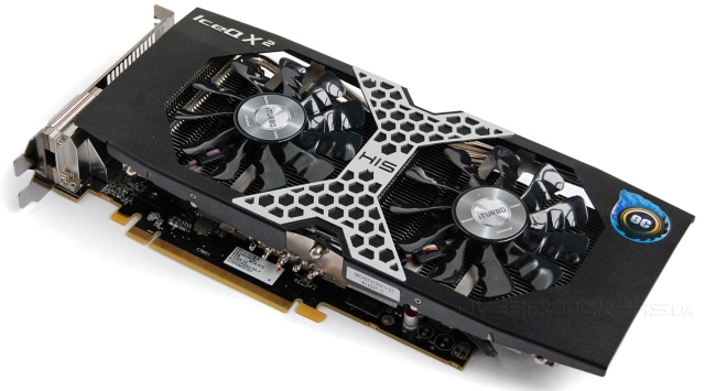

HIS R9 285 IceQ X2 OC 2GB
Ели оценивать по внешнему виду, то и сама видеокарта не особо отличается от других моделей HIS серии IceQ X². Накрыта она системой охлаждения с двумя вентиляторами, между которыми имеется декоративная ячеистая вставка в форме буквы X. От ближайшего родственника HIS R9 280 IceQ X² OC отличается цветом кожуха — черный вместо золотистого.

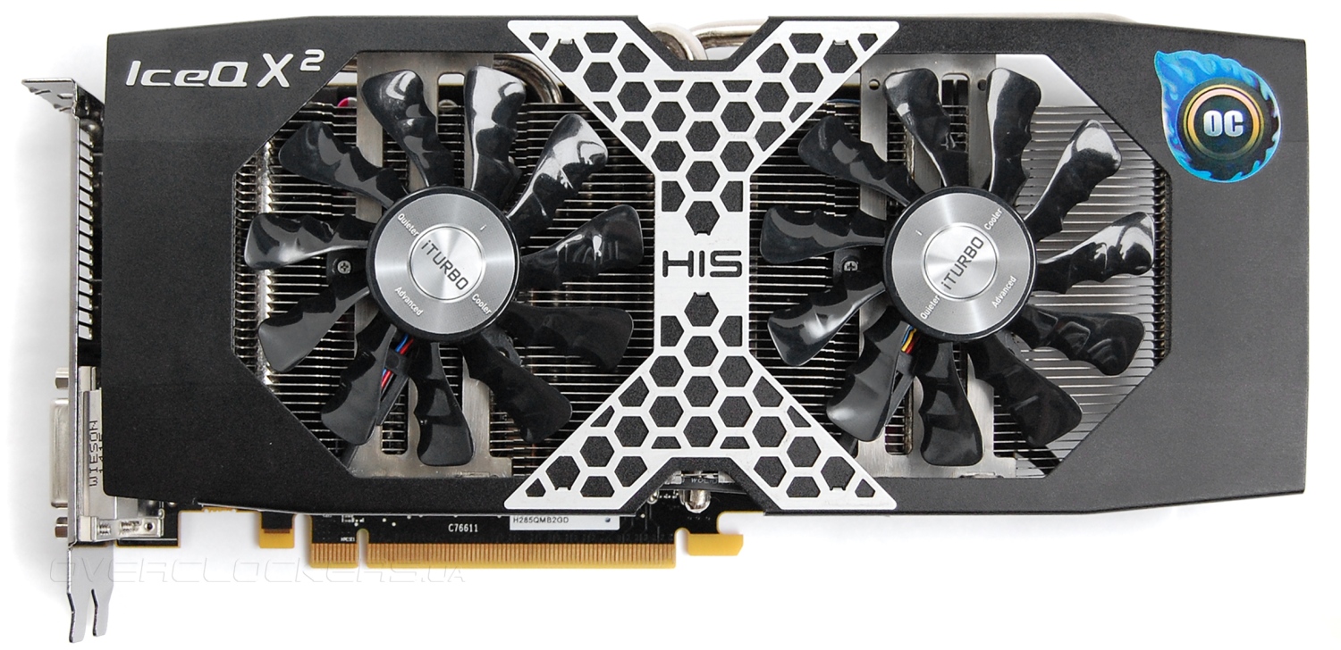

Общая длина видеокарты 26,5 сантиметров.

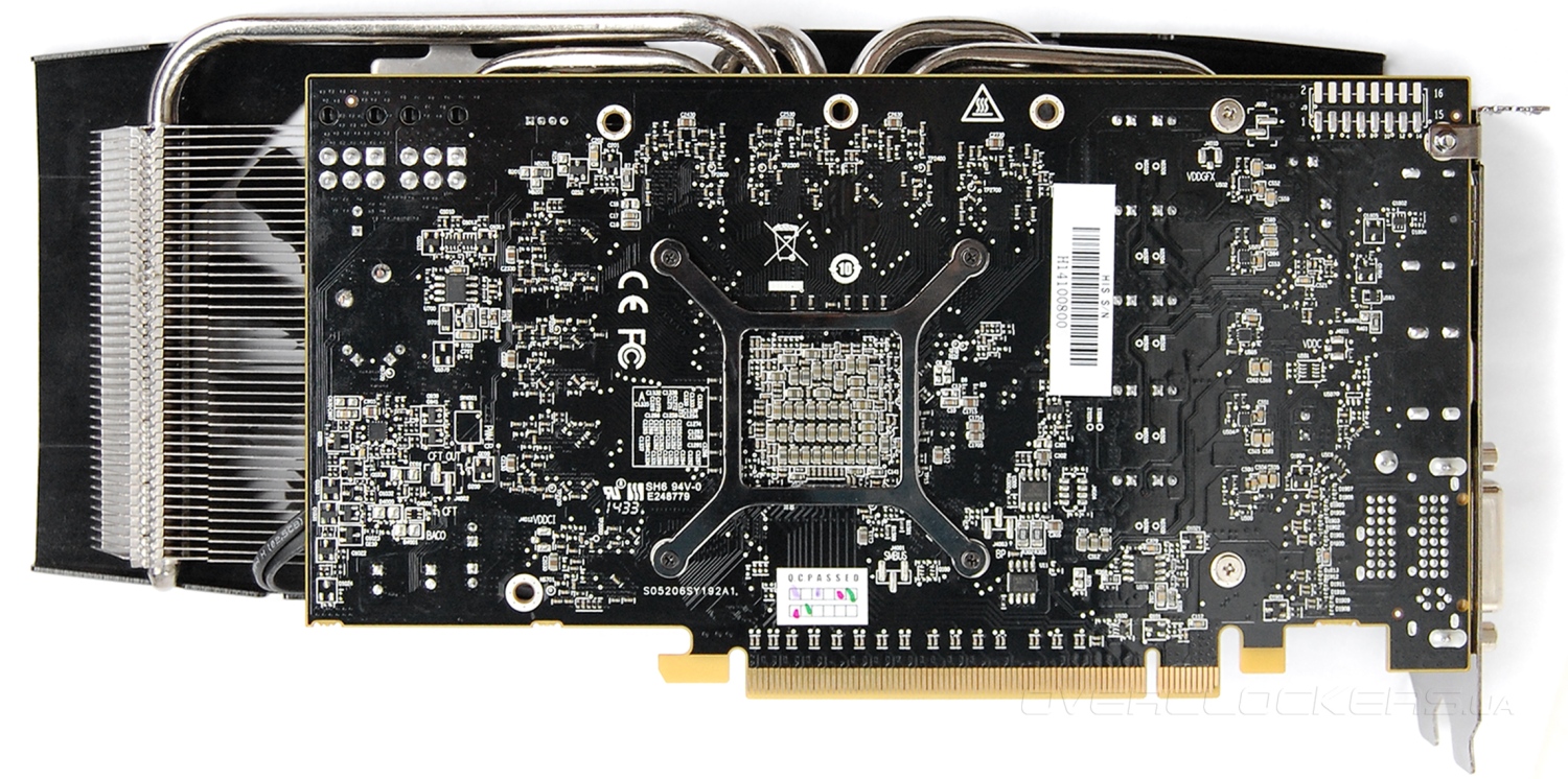

При взгляде с обратной стороны видно, что плата заметно короче. Поэтому кулер частично нависает над пустым местом.

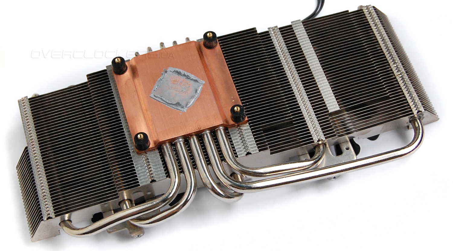

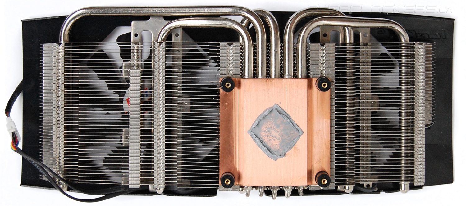

Система охлаждения немного отличается от таковой у HIS R9 280 IceQ X² OC. Используется одинаковое число тепловых трубок (пять), но у R9 285 они все стандартного 6-мм диаметра. Изменилась их ориентация относительно радиатора. Да и сам радиатор чуть уменьшился в габаритах. Зато медное основание больше и массивнее.
Трубки уложены в желобки основания с внешней стороны. Сверху напаян радиатор. Все хорошо пропаяно, о чем свидетельствует припой в местах соединений.

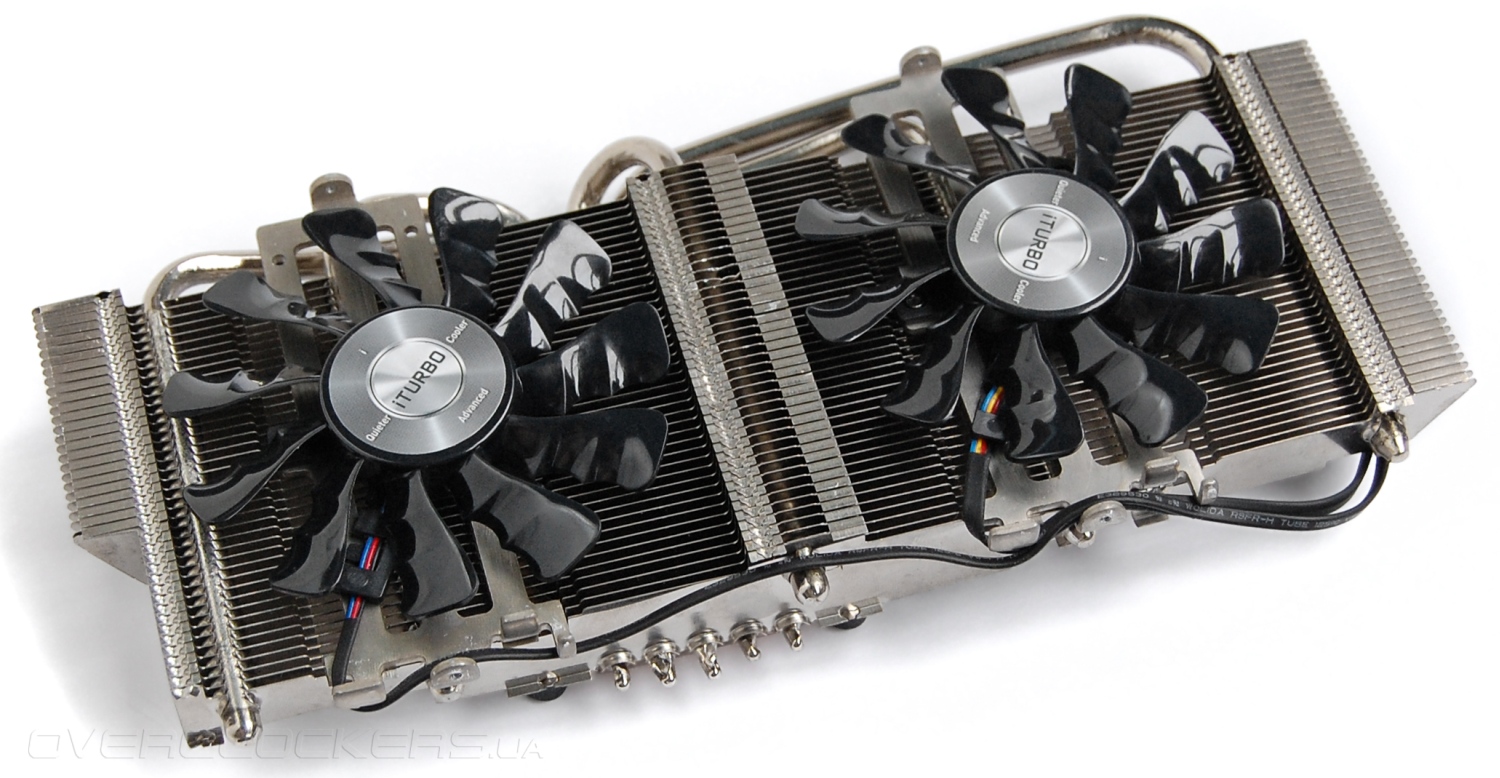

Вся конструкция обдувается парой вентиляторов типоразмера 92 мм (диаметр лопастей немного меньше).

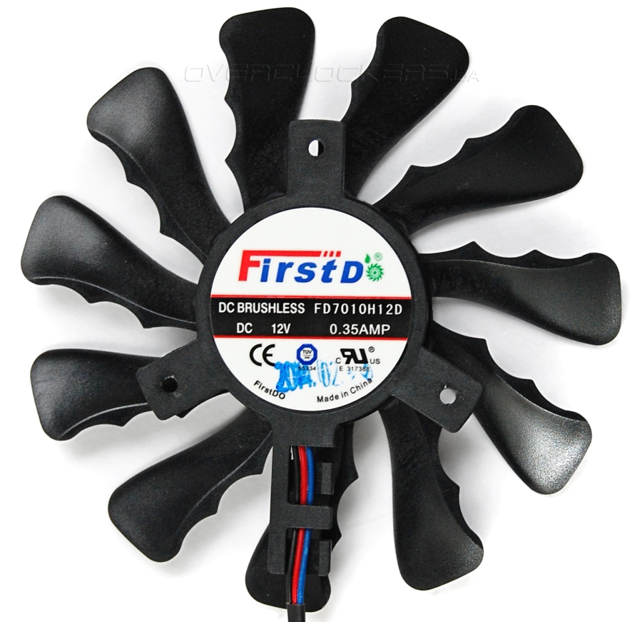

Используются стандартные для HIS вентиляторы FirstD FD7010H12D. Поверхность лопастей имеет особую волнистую поверхность.

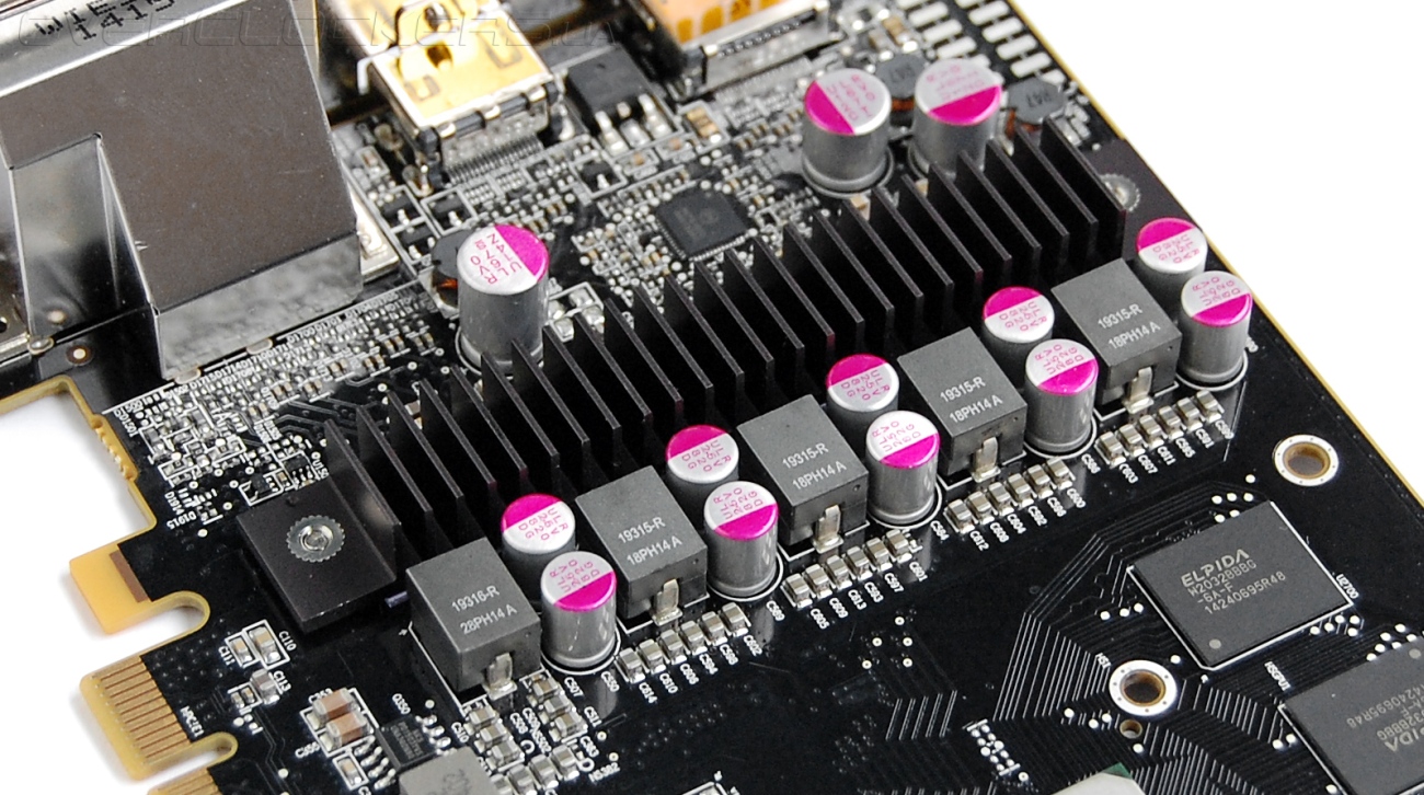

Для охлаждения транзисторов узла питания предусмотрен небольшой ребристый радиатор.

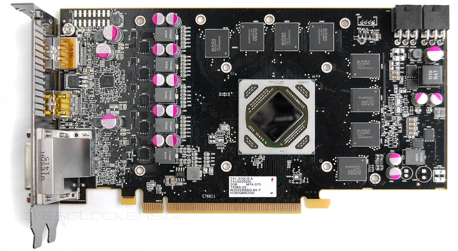

HIS R9 285 IceQ X² OC проще HIS R9 280 IceQ X² OC не только по охлаждению. Печатная плата выполнена по более простому дизайну и компактнее — длина 20,5 сантиметров. В левой части плати расположена пятифазная система питания графического ядра под управлением контроллера ON Semiconductor NCP81022.
GPU Tonga окружен массивной рамкой, на поверхность которой нанесена вся маркировка.
Два гигабайта памяти набраны восемью микросхемами Elpida W2032BBBG-6A-F.
