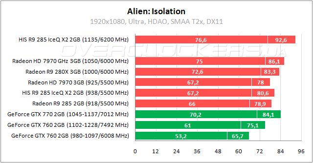

Alien: Isolation
HIS R9 285 IceQ X2 OC
При стандартных частотах Radeon R9 285 в Alien: Isolation изначально демонстрирует результаты на уровне старого флагмана Radeon HD 7970. Быстрее разогнанного GeForce GTX 760 на 5–8% и лишь на 6–7% слабее GeForce GTX 770. Разгон позволяет нагнать и перегнать Radeon HD 7970 GHz Edition.

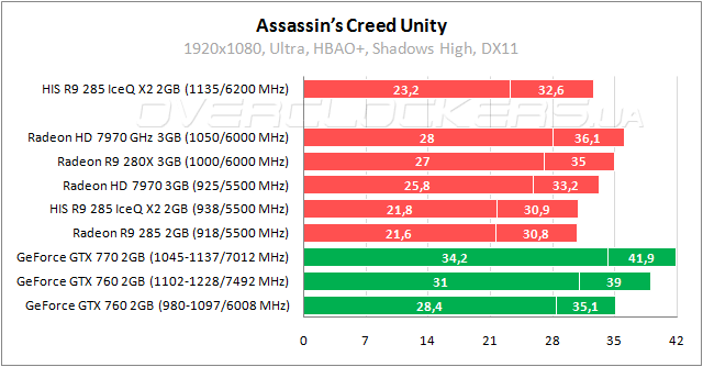

Assassin’s Creed: Unity
Теперь Radeon R9 285 в аутсайдерах, проигрывая 8–18% старому Radeon HD 7970. Отставание от младшего GeForce еще больше. Последний же даже чуть лучше Radeon R9 280X. Обращает на себя внимание и минимальный рост производительности Radeon R9 285 при повышении частот. Возможно, причина в недостаточном объеме памяти. Хотя все участники NVIDIA при таком же объеме демонстрируют более высокие результаты.

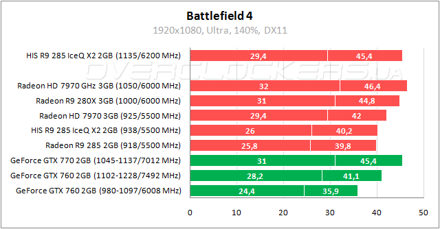

Battlefield 4
Radeon R9 285 в Battlefield 4 быстрее GeForce GTX 760 на 6–10%. Отставание от Radeon HD 7970 до 6% по средней частоте кадров и до 14% по минимальному параметру. Разгон до 1135/6200 МГц позволяет поднять производительность на 14%.

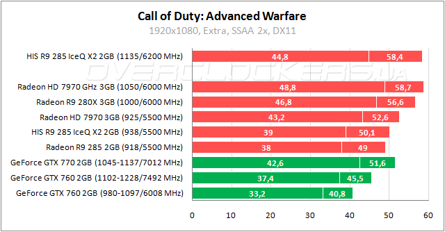

Call of Duty: Advanced Warfare
В Advanced Warfare младший участник AMD снова уверенно обходит GeForce GTX 760. Даже с разгоном этот соперник не дотягивает до Radeon R9 285. Отставание от GeForce GTX 770 на уровне 6–12%. Отставание от Radeon HD 7970 около 7–13%. HIS быстрее референса на 2%, а разгон позволяет увеличить результаты еще на 15–16%, и это выводит героя обзора на один уровень с Radeon R9 280X.

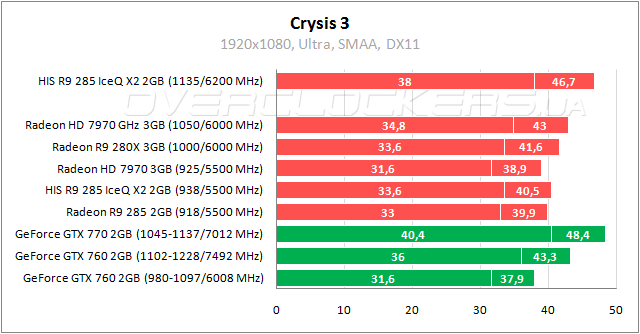

Crysis 3
Преимущество над GeForce GTX 760 сокращается до 5% в Crysis 3. HIS лучше референса на полтора процента, демонстрируя результаты почти на одном уровне с Radeon R9 280X. Старый Radeon HD 7970 впервые проигрывает Radeon R9 285. Разгон до 1135/6200 МГц позволяет обогнать Radeon HD 7970 GHz Edition и сохранить преимущество над форсированным GeForce GTX 760.

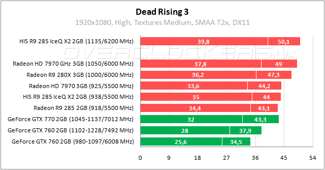

Dead Rising 3
Сообщество красных одерживает уверенную победу над представителями NVIDIA в Dead Rising 3. Тут даже GeForce GTX 770 по минимальному fps немного проигрывает Radeon R9 285, который не уступает и Radeon HD 7970. Разгон позволяет HIS выбиться в лидеры, обогнав Radeon HD 7970 GHz Edition. Но все это актуально лишь для среднего качества текстур. При высоком их качестве на Radeon R9 285 периодически возникали жуткие подтормаживания, чего совершенно не было на старших Radeon с большим объемом памяти.

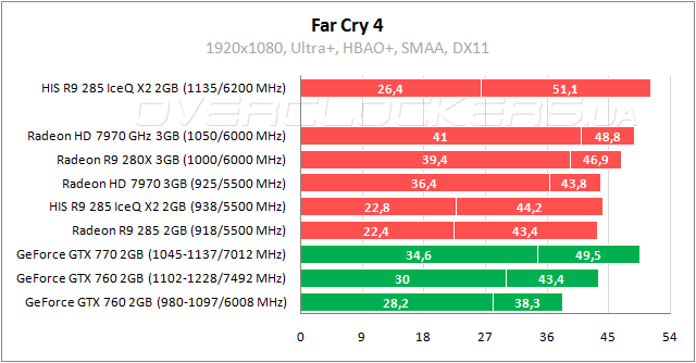

Far Cry 4
Еще одна игра, демонстрирующая пользу от дополнительного объема памяти. У Radeon R9 285 и Radeon HD 7970 почти идентичная средняя частота кадров, но по минимальному fps огромный разрыв. Разгон такие просадки не устраняет, поэтому требовательному игроку придется понижать какие-то из параметров для достижения более плавной производительности. Любопытно, что представители NVIDIA при тех же 2 ГБ столь мощные просадки fps не демонстрируют. Даже без разгона GeForce GTX 760 по минимальному fps лучше Radeon R9 285.

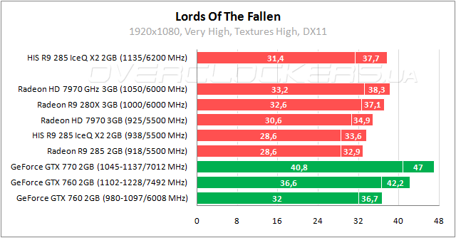

Lords Of The Fallen
Стоит отметить необычную ситуацию с производительностью на разных картах. У Radeon каждая новая загрузка приводила к снижению fps относительно первого запуска, а у GeForce частота кадров возрастала. Только на картах с 3 ГБ наблюдались более-менее стабильные результаты.
Полное доминирование графических решений NVIDIA в игре Lords Of The Fallen. Даже с разгоном Radeon R9 285 дотягивает лишь до GeForce GTX 760, нагоняя попутно Radeon R9 280X. Сам разгон слабо сказывается на производительности. А попытка активации максимального качества текстур вообще приводила к 25 fps у Radeon R9 285.

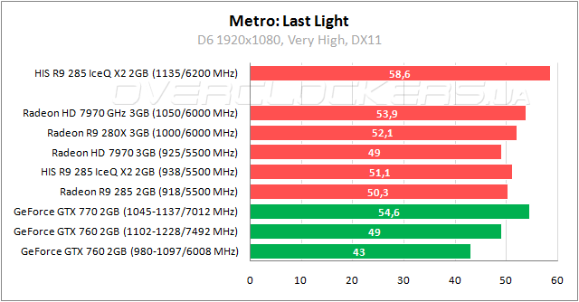

Metro: Last Light
По результатам встроенного теста Metro: Last Light герой обзора изначально интереснее разогнанного видеоадаптера GeForce GTX 760, при повышении своих частот обгоняя GeForce GTX 770 и Radeon HD 7970 GHz Edition.

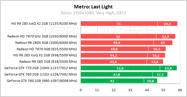

По итогам тестирования на уровне «Пепелище» картина несколько иная. Radeon R9 285 быстрее GeForce GTX 760 только на 4–8%. HIS быстрее референса на 2% и чуть слабее Radeon HD 7970. Разгон дает дополнительное ускорение 15–16%, что позволяет обойти Radeon HD 7970 GHz Edition. Но GeForce GTX 770 все еще остается лидером по минимальному fps.

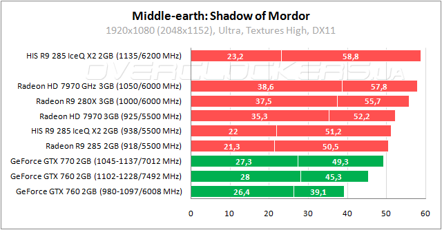

Middle-earth: Shadow of Mordor
Игра Middle-earth: Shadow of Mordor известна своими неуемными аппетитами к потреблению видеопамяти. Так что и тут мы видим огромный разрыв между разными представителями AMD с 2 и 3 гигабайтами. У соперников от NVIDIA просадки fps меньше относительно показателей Radeon R9 285, хотя по средней частоте последний даже выигрывает пару процентов у GeForce GTX 770.

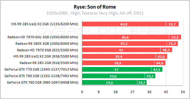

Ryse: Son of Rome
Еще один провал графических решений на базе GPU GK104 наблюдается в Ryse: Son of Rome. GeForce GTX 770 проигрывает 3–4% обычному Radeon R9 285. Отставание последнего от Radeon HD 7970 доходит до 9%. Повышение частот до 1135/6200 МГц позволяет выйти на один уровень с Radeon R9 280X.

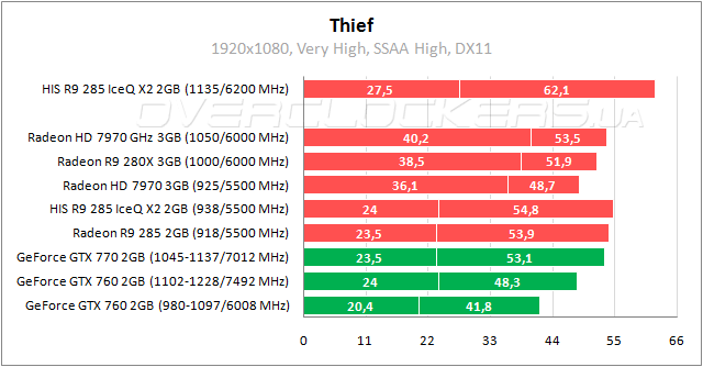

Thief
Необычное соотношение сил в Thief. По средней частоте кадров Radeon R9 285 не уступает Radeon HD 7970 GHz Edition, а по минимальному параметру проигрывает более 50% даже простому Radeon HD 7970. Вновь сказывается меньший объем памяти. Скромная разница по минимальному fps с соперниками от NVIDIA. Но они проигрывают по средней частоте.

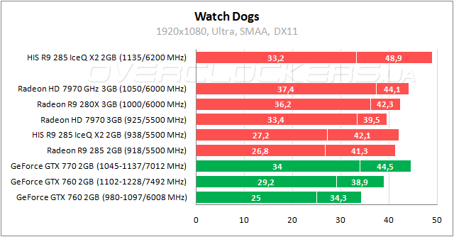

Watch Dogs
В Watch Dogs у Radeon R9 285 веское преимущество 20% по среднему fps относительно GeForce GTX 760 при разнице в 7% по минимальному параметру. Radeon HD 7970 уступает новичку по среднему fps, но уверенно обходит по минимальному (такого уровня Radeon R9 285 достигает только при разгоне).

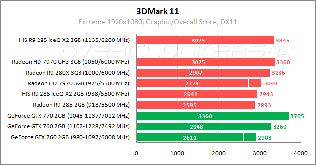

3DMark 11
Radeon R9 285 и GeForce GTX 760 демонстрируют идентичные результаты в номинале при мизерной разнице в разгоне. Radeon HD 7970 быстрее новичка на 5%. HIS лучше референса на 2%, от разгона выигрывает еще до 15%. Повышение частот позволяет выйти на уровень Radeon HD 7970 GHz Edition. GeForce GTX 770 в этой версии 3DMark вне конкуренции.

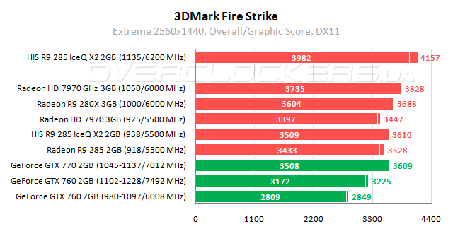

3DMark Fire Strike
Fire Strike демонстрирует иную расстановку сил. Radeon R9 285 обгоняет GeForce GTX 760 на 24% и проигрывает GeForce GTX 770 каких-то пару процентов. На уровне старшего представителя NVIDIA результат у HIS IceQ. Референсный Radeon R9 285 лучше Radeon HD 7970, а HIS со своим скромным заводским разгоном максимально близок к Radeon R9 280. Разгон выводит героя обзора в лидеры рейтинга.

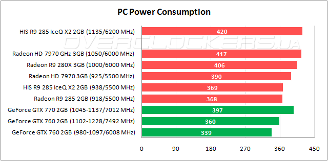

Энергопотребление
Результаты замеров по итогам данного сравнения незначительно отличаются от данных в старых материалах, что может быть связано с разными заводскими параметрами у новых и старых участников. Более явственно просматривается меньшее энергопотребление у Radeon R9 285 относительно решений на GPU Tahiti. По старым обзорам разница с Radeon HD 7970 была мизерная. Ну и нынешний GeForce GTX 770 выглядит немного прожорливым.
