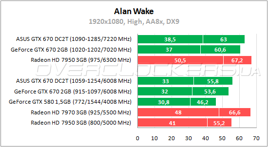

Alan Wake
Alan Wake
Тестирование ASUS GTX670-DC2T-2GD5
В Alan Wake лидируют решения AMD. ASUS TOP всего на 3—4% обходит референс. С разгоном видеоадаптер нагоняет и обгоняет Radeon HD 7950 по среднему fps, но проигрывает по минимальному.

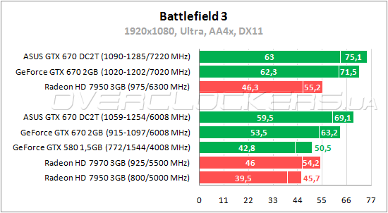

Battlefield 3
Battlefield 3
Battlefield 3 в отличие от предыдущей игры предпочитает видеокарты NVIDIA. ASUS GTX670-DC2T-2GD5 примерно на 10% производительнее референсного GTX 670 и на 37—39% лучше старого флагмана GTX 580. Radeon HD 7950 слабее на 51%, а Radeon HD 7970 на 28—29%. При разгоне GTX670-DC2T-2GD5 тоже нет равных.

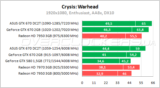

Crysis: Warhead
Crysis: Warhead
В Warhead рассматриваемая карта на 8—9% обходит стандартную версию, вырывая победу и у Radeon HD 7970 с преимуществом в 16% по минимальному fps и 10% по среднему. Общий выигрыш в производительности от разгона относительно частот референса составляет 19—21%.

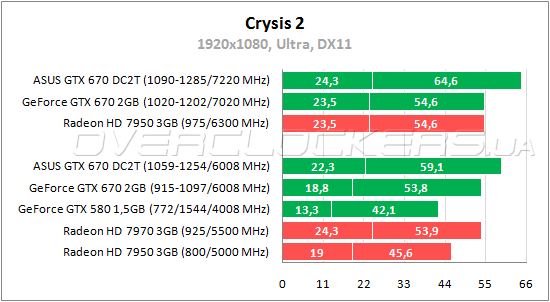

Crysis 2
Crysis 2
В Crysis 2 по среднеигровой частоте кадров лидирует ASUS, а вот по минимальному fps лучше красный флагман. Разгон поднимает производительность еще на 9%.

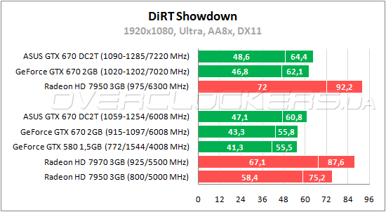

DiRT: Showdown
DiRT: Showdown
DiRT: Showdown оптимизирована под видеокарты AMD. Так что тут результаты у представителей NVIDIA очень слабые. Оба GeForce GTX 670 хоть и демонстрируют достаточный для комфортной игры fps, но совершенно не могут соперничать с Radeon HD 7950.

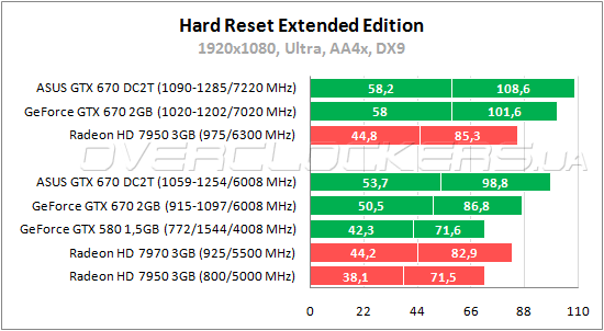

Hard Reset Extended Edition
В игре Hard Reset ситуация меняется на противоположную. ASUS уверенно лидирует, обгоняя собрата от Gainward на 6—14%, а Radeon HD 7970 на 19—21%.

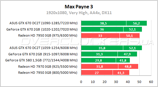

Max Payne 3
Max Payne 3
При стандартных частотах в Max Payne 3 обычный GeForce GTX 670 чуть-чуть проигрывает Radeon HD 7970, но благодаря повышенной частоте ядра GTX670-DC2T-2GD5 уже оказывается впереди.

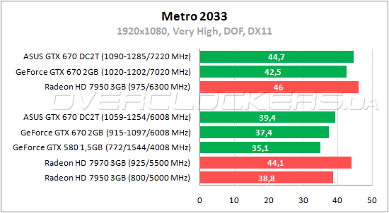

Metro 2033
Metro 2033
В Metro 2033 Radeon HD 7950 немного обгоняет простой GeForce GTX 670, но уступает TOP-версии ASUS. При разгоне участников младший представитель AMD оказывается быстрее соперников, и это с учетом низкого частотного потенциала данного экземпляра.

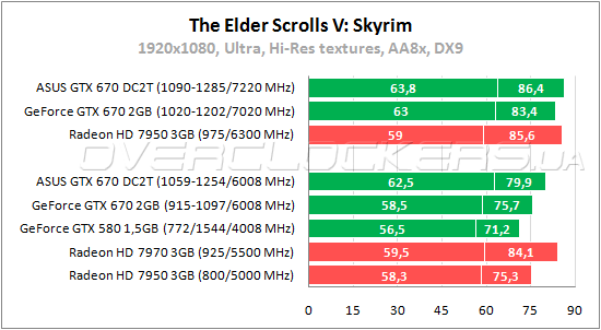

The Elder Scrolls V: Skyrim
В Skyrim результаты начинают упираться в производительность центрального процессора, о чем явно свидетельствует небольшая разница в fps (особенно при разгоне). Radeon HD 7970 лидирует по среднему fps, но по минимальному проигрывает ASUS.

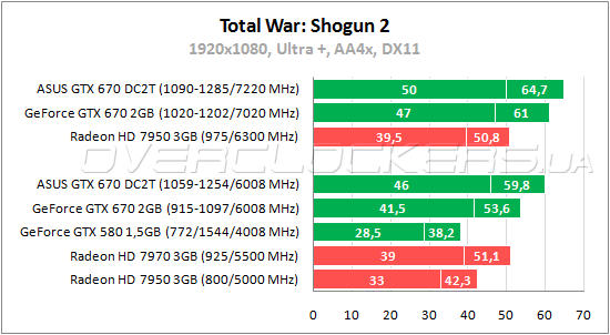

Total War: Shogun 2
Total War: Shogun 2
Видеокарты NVIDIA в данной игре тестировались на драйвере GeForce 305.37. Дело в том, что одно из обновлений Total War резко снизило их производительность в игре аж на 60%. Поэтому и использовался более новый драйвер, в котором это уже «пофиксено».
Radeon HD 7970 проигрывает даже простому GeForce GTX 670. С ASUS разница достигает 17—18%. Между GTX670-DC2T-2GD5 и референсным Kepler разница в 11%. При разгоне ASUS доводит преимущество над референсом до 20,5%.

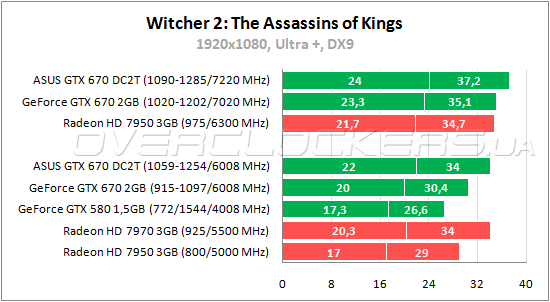

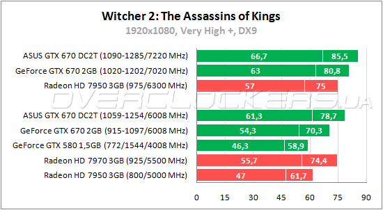

Witcher 2: The Assassins of Kings Enhanced Edition
В игре «Ведьмак 2: Убийцы королей» видеокарты протестированы при всех максимальных параметрах графики без активации «запредельного качества», а потом и с ним.
В обоих режимах ASUS обходит Radeon HD 7970, хотя в самом тяжелом режиме красный флагман уже сводит разницу к минимуму. Значительное преимущество над Radeon HD 7950 и старым GeForce GTX 580.

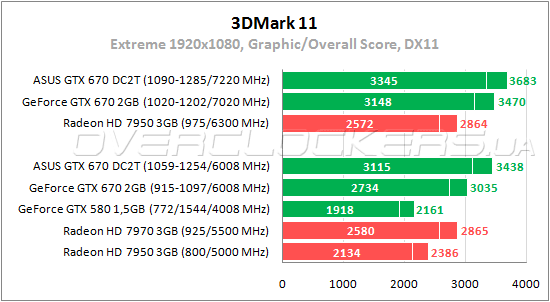

3DMark 11
3DMark 11
Выигрыш ASUS над референсом достигает 14% в номинале и 6% при разгоне. Рассматриваемый видеоадаптер на 21% быстрее флагмана AMD и на 46% лучше младшего Radeon HD 7950.
