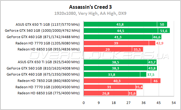

Assassin's Creed 3
Частота кадров измерялась при помощи Fraps. Совершалась прогулка по пристани Бостона, сразу после прибытия в город. Четыре повтора для более точных итоговых данных. Установлено самое высокое качество изображения под DirectX 11, сглаживание «высокое» (среднее положение соответствующего ползунка). Просмотреть видеозапись нашего теста можно тут.

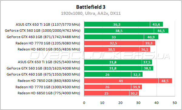

Battlefield 3
Частота кадров измерялась при помощи Fraps. Выбрана миссия «Молот и наковальня» (Rock and a hard place). После первой контрольной точки мы спускаемся по склону холма в долину до укреплений врага. Тестовая сценка включала кроме спуска начало перестрелки при штурме первого ряда укреплений. Огонь велся по двум точкам через прицел из-за камней справа и слева от дороги. С учетом простого спуска общий порядок действий легко повторим, а итоговые результаты почти не зависят от случайных факторов. Плюс в кадре находится не только большая площадь с детализированными текстурами, но и световые эффекты выстрелов, взрывы. Это помогает создать вполне адекватную картину реальной производительности как в сложных насыщенных сценах одиночной кампании, так и в многопользовательских схватках. Все параметры детализации и качества на Ultra под DirectX 11, задействован режим сглаживания MSAA 2x. Видеозапись нашего теста доступна здесь.

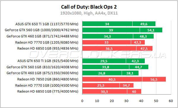

Call of Duty: Black Ops 2
Тестирование проводилось на второй миссии «Целерий» сразу после полета в момент начала штурма вражеской базы. Специально выбран этот детализированный уровень с атмосферными эффектами и яркими прожекторами, который является одним из самых красивых в игре. Совершалась короткая пробежка со стрельбой. Видеозапись тестовой сцены доступна здесь. Четыре повтора. Настройки графики максимальные под DirectX 11, сглаживание MSAA 4x.

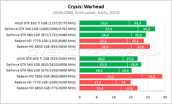

Crysis: Warhead
Два пятикратных прогона демо Ambush из Crysis Warhead Benchmarking Tool. Настройки графики максимальные (Enthusiast) под DirectX 10 при сглаживании AA 2x в разрешении 1920x1080.

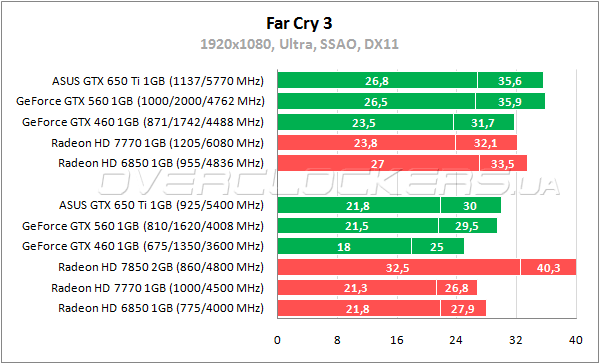

Far Cry 3
Тестирование проводилось в «ручном» режиме. Совершалась прогулка по территории первого поселка и окружающим зарослям. Обилие гирлянд и прочих источников освещения создает значительную нагрузку на видеокарту, поэтому для тестирования и было выбрано это место. Видеозапись тестовой прогулки доступна здесь. Три прогона. Максимальные настройки качества под DirectX 11 при активном SSAO, отключено сглаживание. Угол обзора стоит на значении по умолчанию — 73,15°.

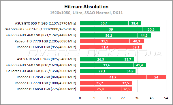

Hitman: Absolution
Три прогона стандартного игрового теста производительности. Все настройки графики в DirectX 11 на максимальном качестве, только для SSAO установлено «нормальное качество». Сглаживание MSAA и FXAA не активировались.

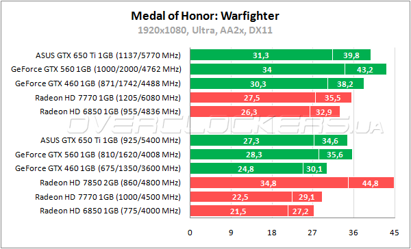

Medal of Honor: Warfighter
Тестирование проводилось в первой вступительной миссии, насыщенной взрывами. После второй контрольной точки, когда надо подорвать машину, совершалась коротенькая пробежка по территории, потом выполнялся подрыв и мы следовали вдоль падающих и горящих конструкций до закрытого контейнера. Видеозапись тестового момента можно просмотреть тут. Четыре прогона, все настройки графики максимальные, сглаживание AA 2x.

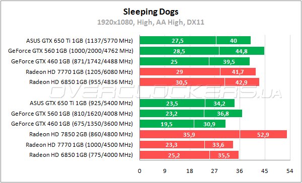

Sleeping Dogs
Три прогона встроенного теста производительности. Максимальные настройки качества. Параметр «Уровень сглаживания», регулирующий качество сглаживания FXAA и качество затенения, установлен в положение «Высоко». Конечно, основное влияние на производительность оказывает не FXAA, а «затенение», что в данном случае подразумевает использование более прогрессивной системы глобального освещения.

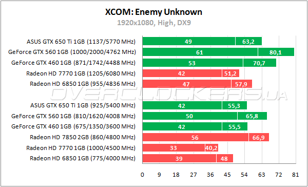

XCOM: Enemy Unknown
Максимальные настройки качества графики. Запускалась новая игра и измерялась производительность во время вступительной сцены и в течении первых нескольких секунд демонстрации игрового уровня. Время тестирования ограничено 52 секундами, видеозапись можно просмотреть тут. Для уменьшения погрешности совершалось два повтора.

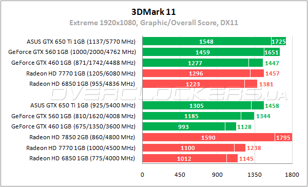

3DMak 11
Тестирование в режиме Extreme в разрешении 1920x1080.

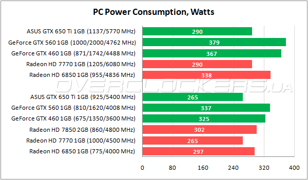

Энергопотребление
Для комплексной оценки энергопотребления замеры проводились в нескольких играх:
- Battlefield 3;
- Crysis: Warhead;
- Hitman: Absolution;
- Sleeping Dogs.
Assassin's Creed 3
В новом Assassin's Creed в номинале GeForce GTX 650 Ti демонстрирует идентичные результаты с GeForce GTX 560, уступая Radeon HD 7850 лишь 5%. Отставание Radeon HD 6850 и Radeon HD 7770 очень значительное, хотя последний компенсирует его разгоном. При повышении частот разница между GeForce GTX 650 Ti и GeForce GTX 560 небольшая, но некоторое преимущество все же остается за старым видеоадаптером.
Battlefield 3
Мизерная разница между GeForce GTX 650 Ti и GeForce GTX 560 в Battlefield 3. Лишь при разгоне представитель прошлого поколения добивается преимущества над новичком. В номинале Radeon HD 7770 слабее ASUS на 18–22%, а при разгоне разница между ними уменьшается до 10–12%. Разгон увеличивает производительность рассматриваемого видеоадаптера на 14–16%, что заметно ниже прироста по частоте GPU — сказывается низкий разгон памяти GDDR5.
Видеоадаптер ASUS в Black Ops 2 уверенно обходит Radeon HD 7770 и GeForce GTX 460. Относительно Radeon HD 6850 у GeForce GTX 650 Ti преимущество по среднему fps в 6%, но минимальный хуже на 3%. При сравнении разогнанных видеоадаптеров имеем минимальный перевес над ускоренным GeForce GTX 460, отрыв в 3/17% (минимальный/средний fps) от Radeon HD 7770 и вновь неоднозначную ситуацию в сравнении с Radeon HD 6850. Сам разгон дает прирост в 15–17%.
Crysis: Warhead
Уверенная победа над GeForce GTX 460 и Radeon HD 7770 в Warhead. Radeon HD 6850 хуже GeForce GTX 650 Ti по минимальному показателю в номинале, но при разгоне добивается полного преимущества.
Far Cry 3
В Far Cry 3 минимальное преимущество над GeForce GTX 560 в номинале и равенство результатов при разгоне. Radeon HD 7770, Radeon HD 6850 и Radeon HD 460 слабее в обоих режимах.
Hitman: Absolution
После ряда игр с неоспоримым преимуществом новичка над GeForce GTX 460 они впервые меняются местами в Hitman. GeForce GTX 650 Ti сохраняет преимущество лишь над Radeon HD 7770 и Radeon HD 6850. Но при разгоне всех участников и это преимущество теряется из-за малого прироста производительности в 14–15%. Низкая частота памяти вновь сдерживает потенциал GPU, работающего на частоте в 22,5% выше номинальной.
GeForce GTX 650 Ti наступает на пятки GeForce GTX 560 в Medal of Honor: Warfighter, обгоняя GeForce GTX 460 на 10–15%, Radeon HD 7770 на 19–21% и Radeon HD 6850 на 27%. Разгон дает привычный прирост в 15%.
Sleeping Dogs
Минимальное преимущество ASUS над Radeon HD 7770 в Sleeping Dogs в 1–2%. Radeon HD 6850 в этот раз оказывается производительнее GeForce GTX 650 Ti. Очень слабо в этой игре реализовал себя старый GeForce GTX 460, заняв место аутсайдера. Даже у GeForce GTX 560 преимущество относительно GeForce GTX 650 Ti наблюдается лишь по среднему fps. В этой игре разгон позволяет нашему видеоадаптеру поднять свои результаты на 17%. Но и с таким приростом он уступает форсированному Radeon HD 7770.
XCOM: Enemy Unknown
Идентичная производительность у GeForce GTX 650 Ti и GeForce GTX 460 в новом XCOM. Radeon HD 7770 слабее на 27% по минимальному fps и на 37% по среднему показателю, Radeon HD 6850 уступает 8% и 15%. При разгоне GeForce GTX 650 Ti уступает представителям NVIDIA прошлого поколения. Последние, кстати, при своем разгоне обгоняют Radeon HD 7850.
3DMark 11
Наилучшие результаты бюджетный Kepler демонстрирует в синтетике, обгоняя всех участников кроме Radeon HD 7850. К результатам последнего вплотную удается подобраться при разгоне.
Энергопотребление
Приятной неожиданностью стали одинаковые показатели энергопотребления систем с Radeon HD 7770 и GeForce GTX 650 Ti. В прошлых наших тестированиях представитель AMD все же оказывался экономичнее. Соотношение между остальными участниками вполне привычное. Возможно, в прошлый раз нам попался более удачный экономичный экземпляр Radeon HD 7770 или слишком прожорливый GeForce GTX 650 Ti. В любом случае, по опыту этого и прошлого сравнения можно сделать вывод о небольшой разнице в энергопотреблении между Radeon HD 7770 и GeForce GTX 650 Ti.
