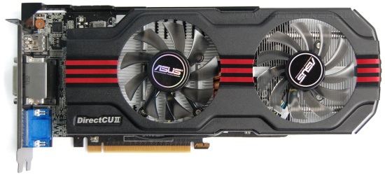

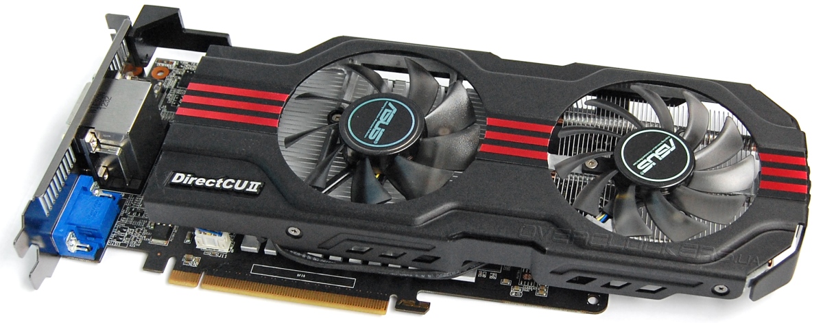

GTX650TI-DC2T-1GD5 внешне напоминает такие видеокарты как ENGTX560 DCII TOP/2DI/1GD5 и HD7870-DC2-2GD5 — такая же система охлаждения с двумя разными по конструкции вентиляторами и легко узнаваемый дизайн кожуха.
ASUS GTX650TI-DC2T-1GD5

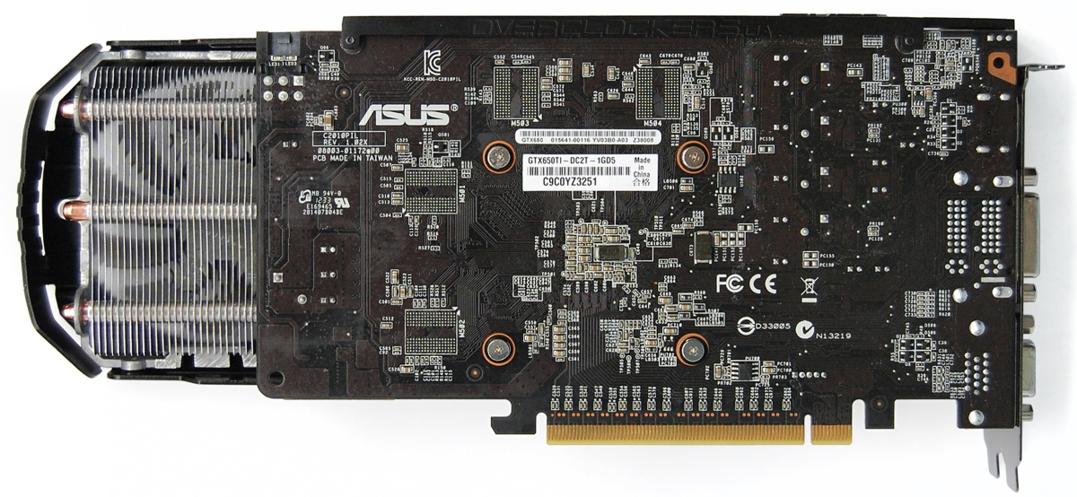

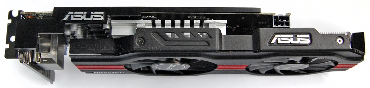

Напомним, что референсная версия выполнена на миниатюрной по размеру плате. У ASUS текстолит хоть и не такой крошечный, но плату длинной не назвать — 21 сантиметр в длину. При этом вся видеокарта занимает 27,5 сантиметров и значительная часть кулера торчит сбоку.

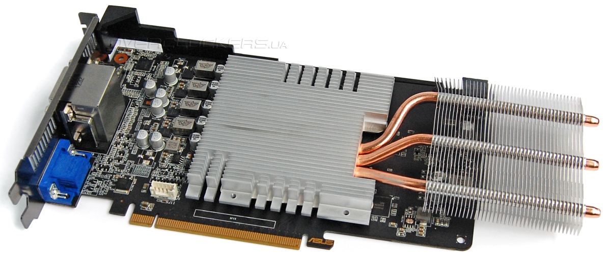

К боковой грани прикручено массивное ребро жесткости. Хотя при такой небольшой плате и нетяжелом кулере особой необходимости в нем нет. Разъем питания расположен вплотную к радиатору, поэтому развернут защелкой вверх, чтобы не было препятствий при подключении кабеля.

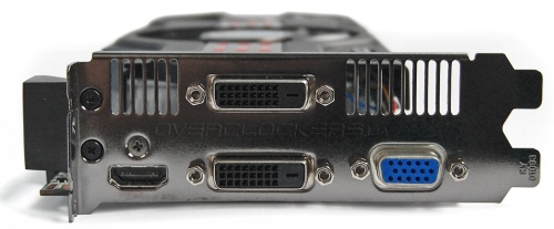

На заднюю панель вынесено два разъема DVI, один HDMI и аналоговый D-Sub.

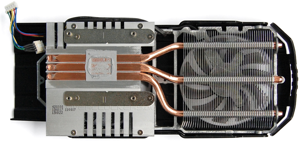

Конструкция кулера стандартная. Три тепловые трубки, две секции радиатора, каждая из которых обдувается своим вентилятором. Такое же охлаждение используется у упоминавшихся ENGTX560 DCII TOP/2DI/1GD5 и HD7870-DC2-2GD5. Правда с Radeon HD 7870 подобный кулер справляется с большим трудом, но тут более холодный графический чип, так что проблем быть не должно.

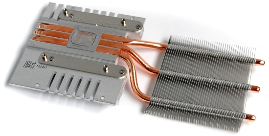

Трубки напрямую контактируют с поверхностью GPU. Боковая секция из алюминиевых пластин немного приподнята, чтобы не мешать элементам на плате.
По сути у ASUS есть несколько универсальных систем охлаждения, конструкция которых остается неизменной все зависимости от дизайна платы новых графических ускорителей. И в данном случае нельзя сказать, что весь объем используется рационально. По нижней фотографии отлично видно, что слева есть пустое место. И вентилятор, расположенный строго над радиатором, эту часть напрямую не обдувает. Сдвинуть бы его немного в сторону — улучшился бы температурный режим соответствующих компонентов. Хотя все это уже из разряда мелких придирок. Видеокарта бюджетная, экономичная и не горячая изначально, так что такого охлаждения ей хватает и для номинала и для разгона.

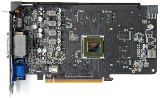

Плата выполнена по оригинальному нереференсному дизайну:

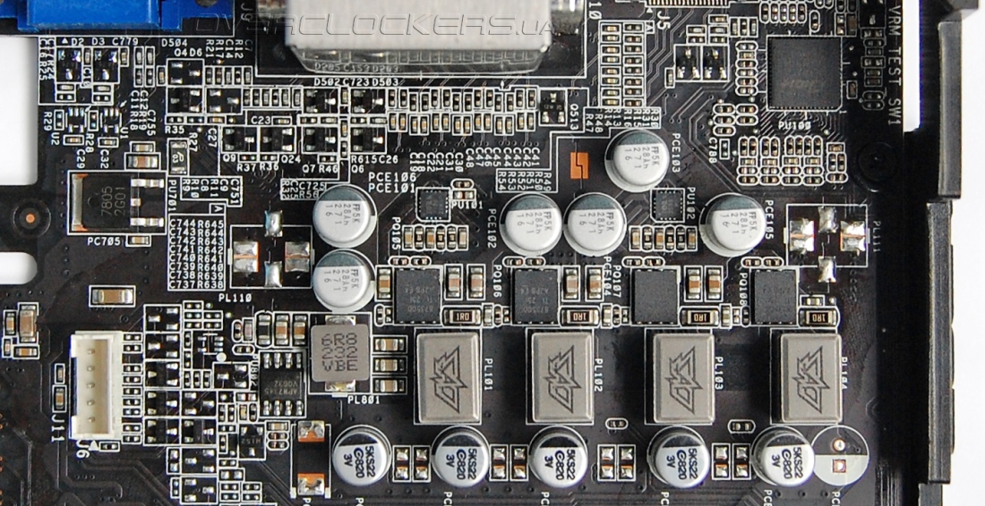

Если у стандартного GeForce GTX 650 Ti процессор запитан от двухфазного стабилизатора, то у ASUS система питания усилена до четырех фаз. Плата выполнена по технологии Super Alloy Power, что подразумевает использование высококачественных компонентов с улучшенными характеристиками. Контроллер питания промаркирован как Digi+ ASP1212.

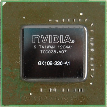

Напомним, что у GTX 650 Ti используется чип GK106 от GTX 660, но с частично отключенными вычислительными блоками и урезанной до 128 бит шиной памяти.
GK106-220-A1

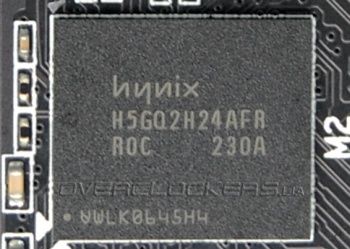

Распаяно четыре микросхемы памяти Hynix H5GQ2H24AFR общим объемом в 1 ГБ. Точно такие же микросхемы используются в MSI N650Ti PE 1GD5/OC.

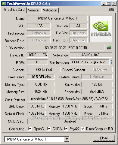

Частота ядра повышена с рекомендованных 925 МГц до 1033 МГц. Память обходится без заводского разгона и работает на предписанных 5400 МГц.

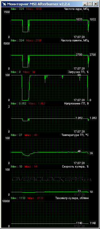

При 12-минутной нагрузке бенчмарком Crysis: Warhead ядро не прогрелось свыше 46 °C при температуре в помещении 22 °C. Шикарный результат. И вентиляторы при столь низкой температуре работали на скорости 1100—1170 об/мин с минимальным уровнем шума.

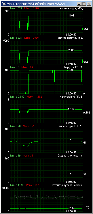

В отличие от видеокарты MSI у данной модели мониторинг напряжения GPU происходит нормально. В номинале оно равно 1,062 В. При помощи MSI Afterburner его можно повысить максимум на 100 мВ, что мы в итоге и сделали во время разгона. При таком напряжении графический процессор смог стабильно работать на 1198 МГц, что лучше результата MSI N650Ti PE на 50 МГц. Относительно рекомендованной частоты это прирост почти в 30%. Но вот память таким впечатляющим разгоном не поразила, даже наоборот, разочаровала. Выше 5770 МГц видеокарта работала крайне нестабильно. То есть для памяти итоговый прирост составил скромные 7%. Насколько плохо это отразится на итоговой производительности, покажет наше тестирование. Сделать соответствующие выводы нам поможет сравнение ASUS на частотах 1198/5770 МГц с MSI при 1148/7114 МГц.
Для такого разгона мы лишь незначительно подняли скорость вентиляторов до уровня 1400 об/мин. Шум по-прежнему оставался очень низким, а рабочие температуры выросли незначительно.
