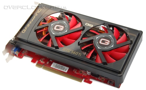

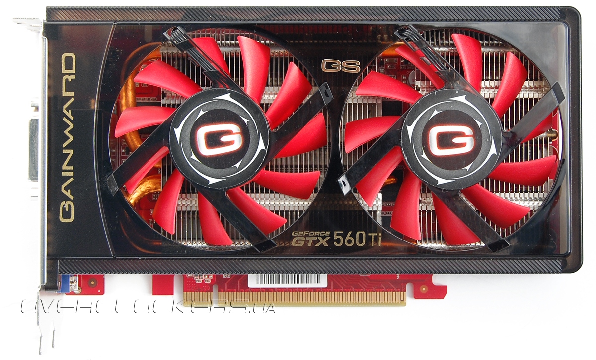

«Золотой» GeForce GTX 560 Ti упакован в стандартную для Gainward коробку с небольшой наклейкой Golden Sample на лицевой стороне.
![Gainward GeForce GTX 560 Ti 1024MB Golden Sample Gainward GeForce GTX 560 Ti 1024MB Golden Sample](/video/geforce-gtx560ti-gainward/36-geforce-gtx560ti-gainward-golden-sample.jpg)
![Gainward GeForce GTX 560 Ti 1024MB Golden Sample Gainward GeForce GTX 560 Ti 1024MB Golden Sample](/video/geforce-gtx560ti-gainward/37-geforce-gtx560ti-gainward-golden-sample.jpg)

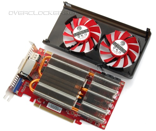

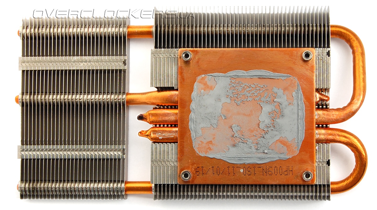

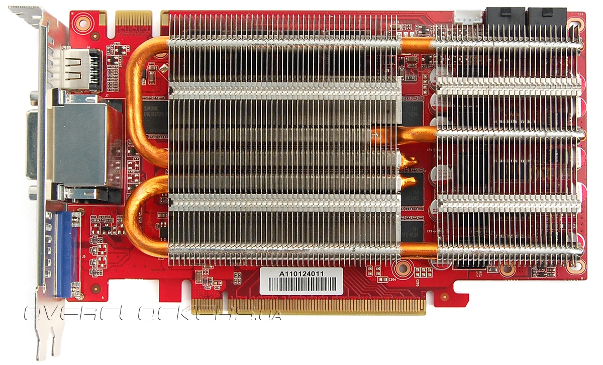

Чтобы убедиться в полной идентичности Gainward Golden Sample и Palit Sonic достаточно заглянуть под этот самый кожух.

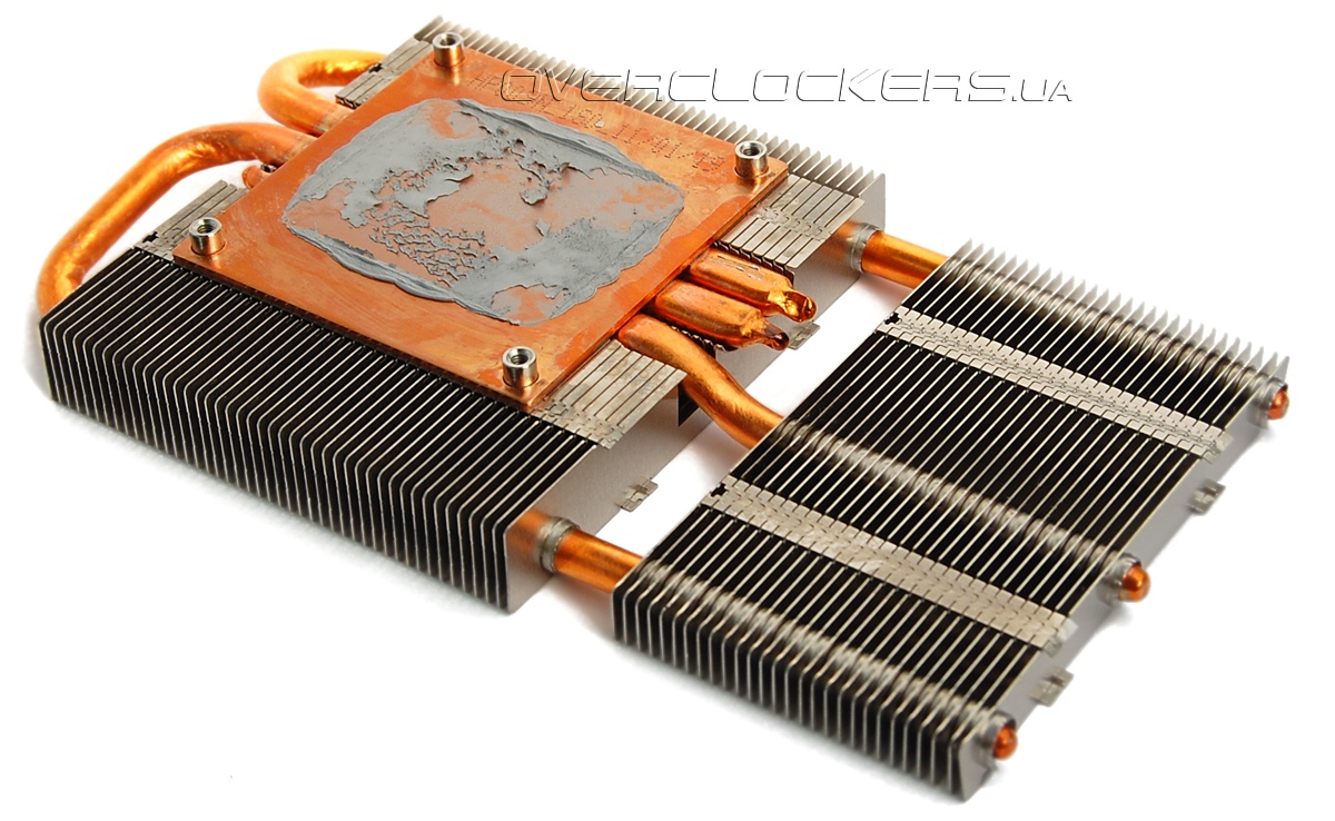

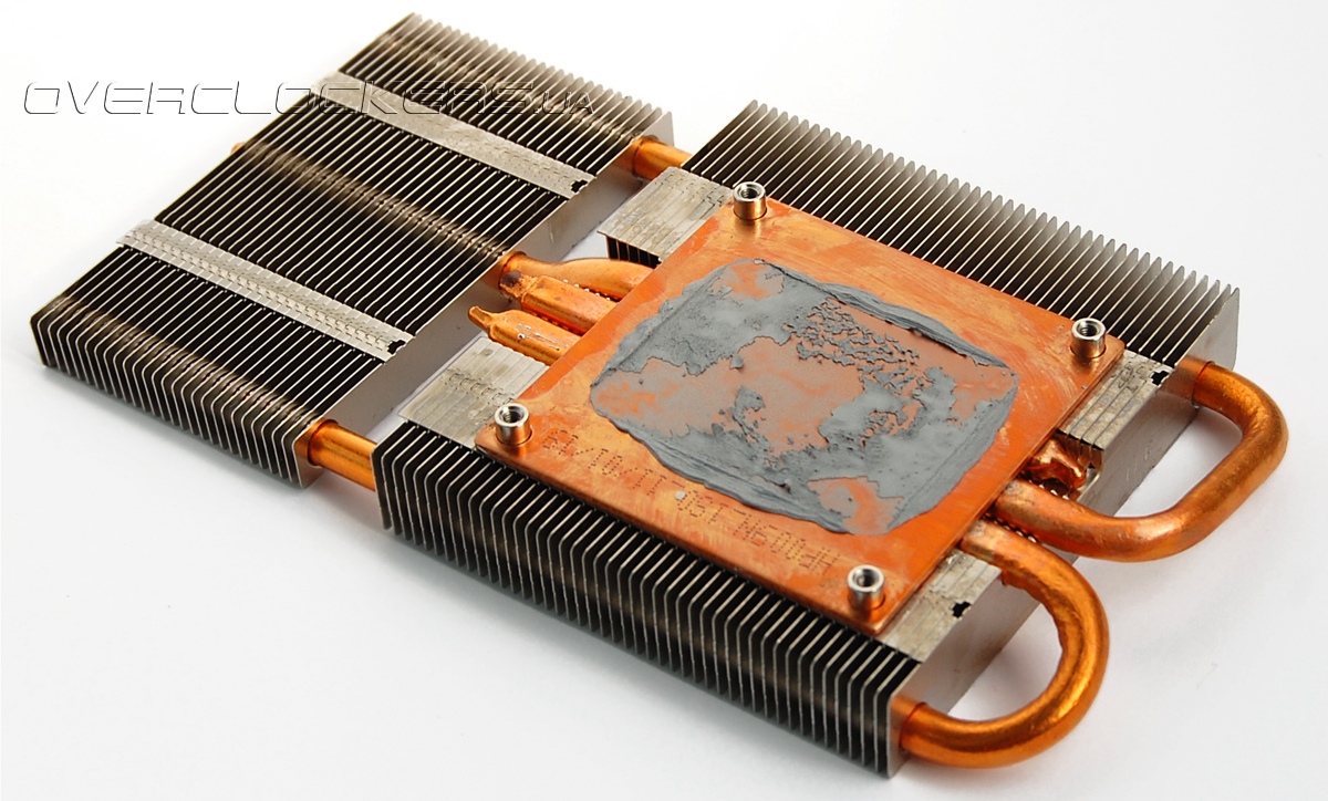

Кулер состоит из двух секций, пронизанных тремя тепловыми трубками.
Трубки напаяны на медное основание, приплюснуты в месте контакта.
За обдув отвечает пара стандартных вентиляторов Power Logic PLA08015S12HH с лопастями диаметром 75 мм. На силовых элементах нет радиатора, хотя монтажные отверстия под него предусмотрены.

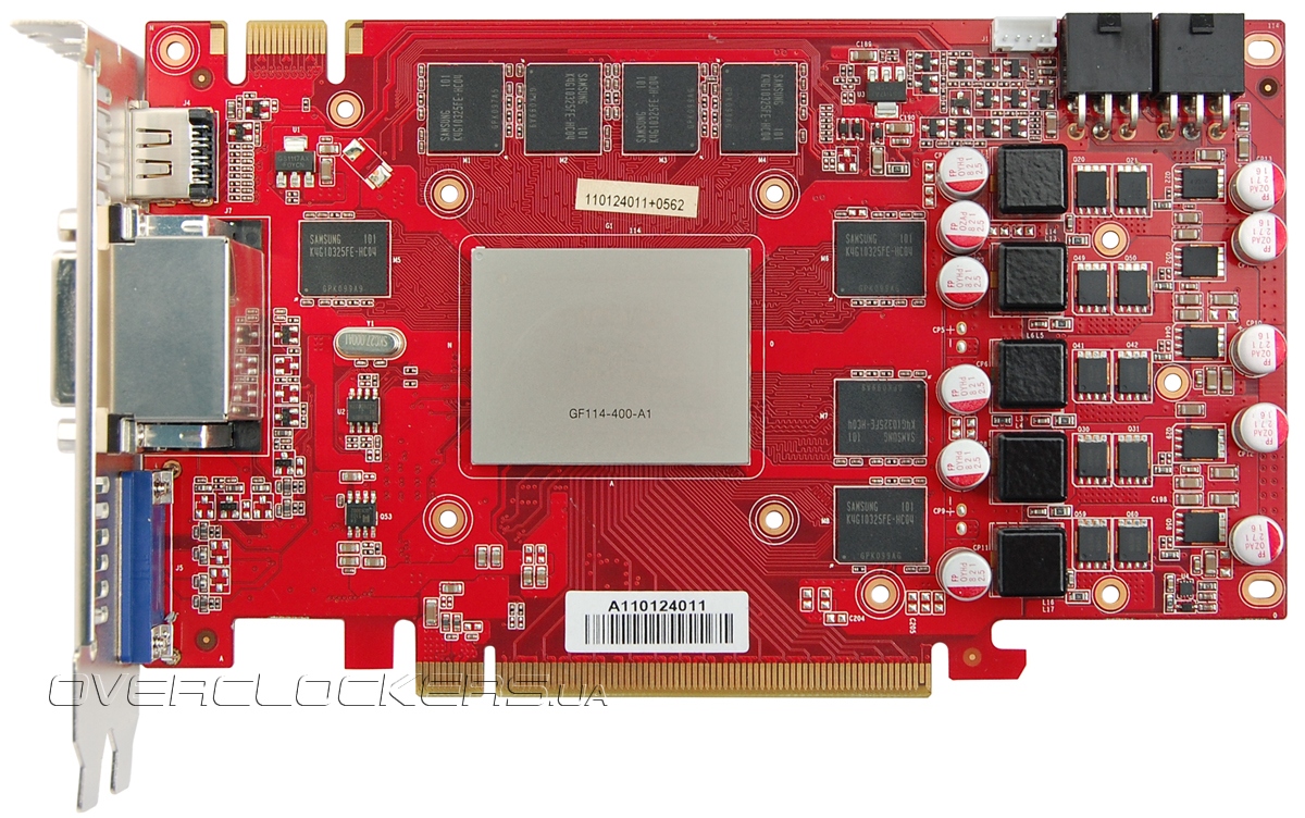

Дизайн PCB ничем не отличается от прочих GeForce GTX 560 Ti от Palit и Gainward.

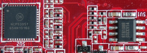

Система питания ядра реализована на контроллере NCP5395T, памяти — на RT9259.

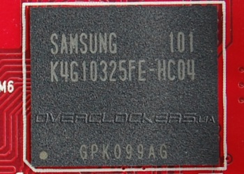

Гигабайт видеопамяти набран восемью микросхемами Samsung K4G10325FE-HC04.
![Samsung K4G10325FE-HC04 Samsung K4G10325FE-HC04](/video/geforce-gtx560ti-gainward/47-geforce-gtx560ti-gainward-golden-sample.jpg)

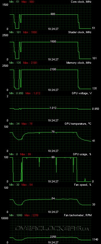

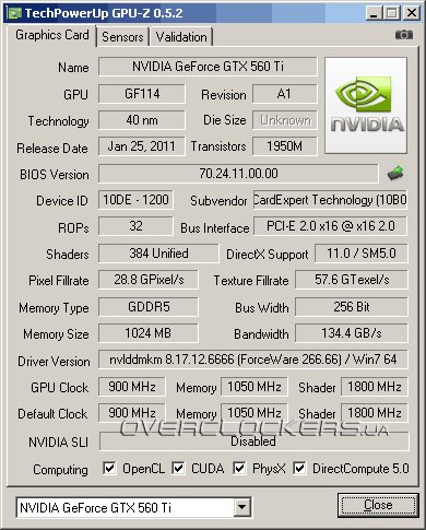

По частотным характеристикам Golden Sample вновь повторяет Sonic — 900/1800 МГц для ядра и 4200 МГц для памяти. В простое рабочие частоты снижаются до 51/101/270 МГц. Напряжение в 3D-режиме 1,012 В, в 2D — 0,95 В.
![Gainward GeForce GTX 560 Ti 1024MB Golden Sample Gainward GeForce GTX 560 Ti 1024MB Golden Sample](/video/geforce-gtx560ti-gainward/48-geforce-gtx560ti-gainward-golden-sample.png)
В нашем стандартном тесте Crysis: Warhead ядро прогрелось до 78 °С при 23 градусах Цельсия в помещении. Вентиляторы раскручивались до 2250 об/мин. Горячее и шумнее чем Phantom, но и заводской разгон больше.

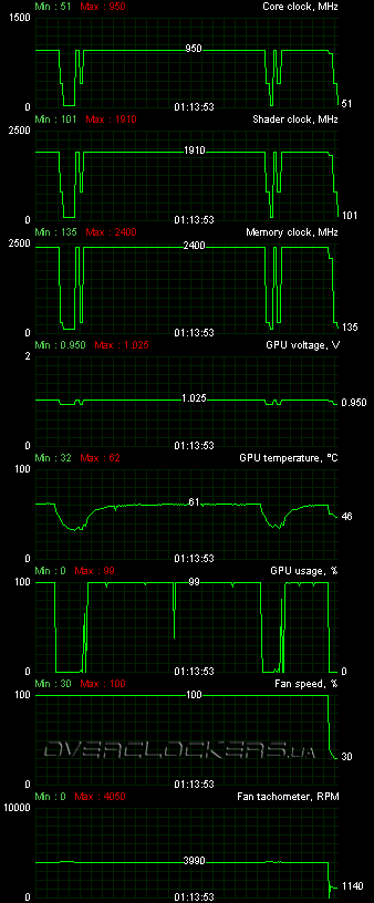

Повысить частоты нам удалось до 950/1900 МГц для ядра и до 4800 МГц для памяти.
![Gainward GeForce GTX 560 Ti 1024MB Golden Sample Gainward GeForce GTX 560 Ti 1024MB Golden Sample](/video/geforce-gtx560ti-gainward/50-geforce-gtx560ti-gainward-golden-sample.png)
Напряжение поднималось до 1,025 В. Для большего разгона GPU требовалось дальнейшее повышение питающего напряжения, но стабильности добиться уже не удавалось. Память тоже могла функционировать на больших частотах, но после хорошего прогрева начинали появляться артефакты.
