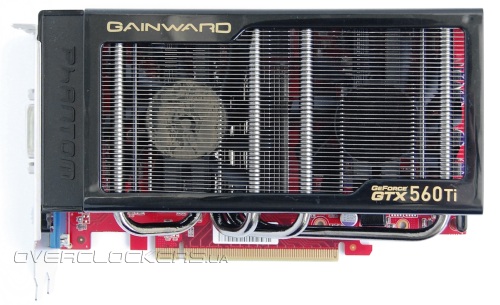

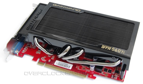

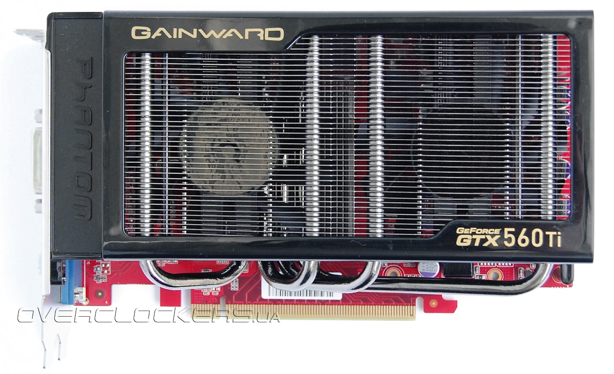

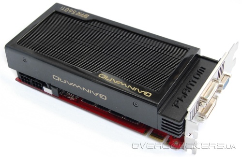

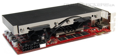

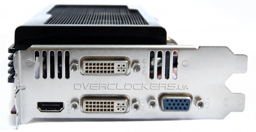

По размерам карта не отличается от собратьев, только толщина стала больше. Вместо двух слотов система охлаждения теперь занимает два с половиной, что отлично видно при взгляде сбоку. Набор внешних интерфейсов стандартен: D-Sub, два DVI плюс HDMI.

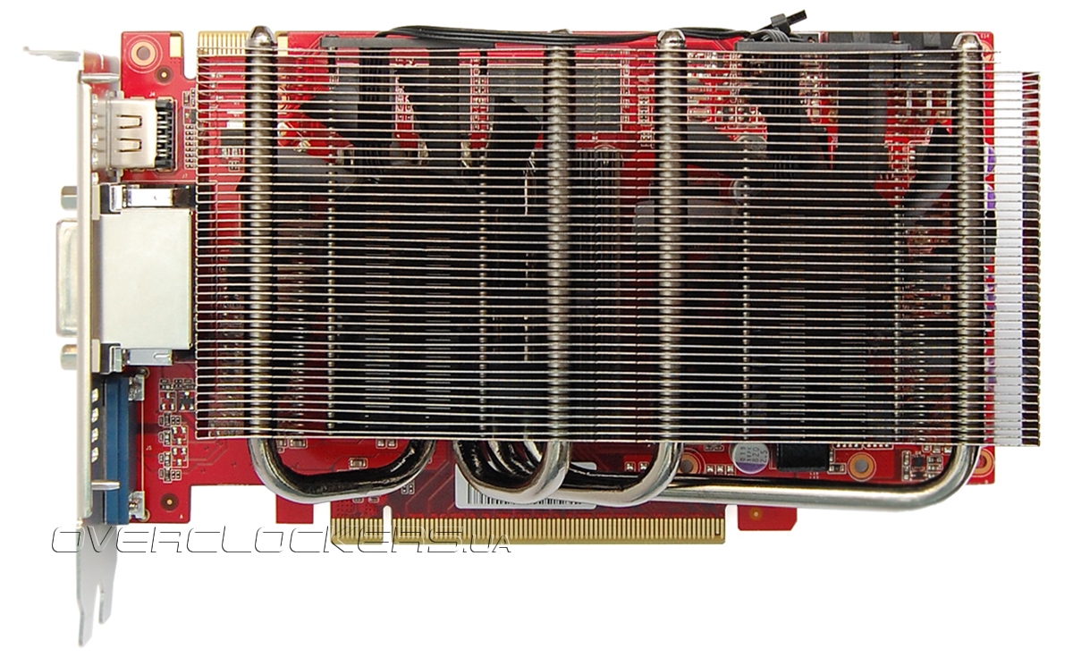

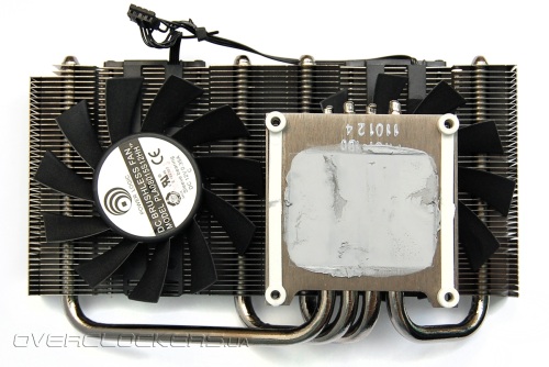

Верхний кожух снимается отдельно от кулера. Под ним скрывается радиатор с черным никелированным покрытием.
Конструкция с двумя вентиляторами накрывает всю плату, что обеспечивает отличный обдув всех компонентов.
Используемые вентиляторы Power Logic PLA08015S12HH крепятся прямо к радиатору. Его пронизывают четыре тепловые трубки, выходящие из основания с «гребешками» с обратной стороны. Таким образом, нижняя пластина играет роль небольшого вспомогательного радиатора.

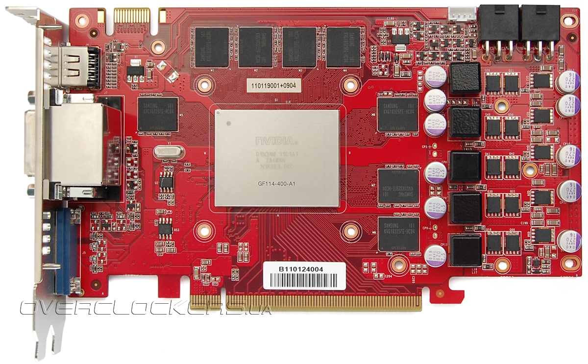

Плата полностью идентична уже упоминавшимся моделям Palit серии GTX 460 и другим GeForce GTX 560 Ti от Gainward и Palit.

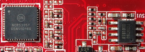

Стандартная четырехфазная схема питания GPU под управлением ШИМ-контроллера NCP5395T, софтвольтмод поддерживается. За питание памяти GDDR5 отвечает RT9259.

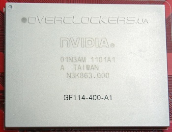

Графический чип GF114 собственной персоной:

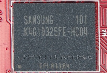

Используются микросхемы памяти Samsung K4G10325FE-HC04, которые рассчитаны на 5 ГГц.

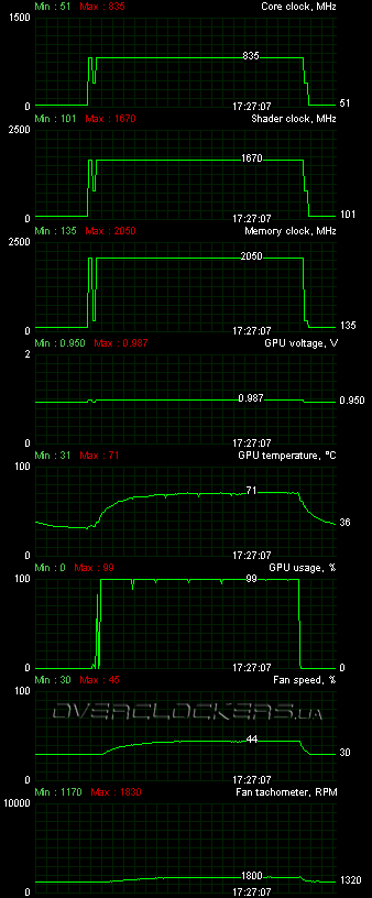

Данный видеоадаптер оказался самым тихим на фоне своих товарищей. И температура ядра в игровом режиме была самая низкая. При 12-минутной нагрузке Crysis Warhead на максимальных настройках качества температура не поднялась выше 71 °С. Вентиляторы раскручивались до 1800 об/мин.

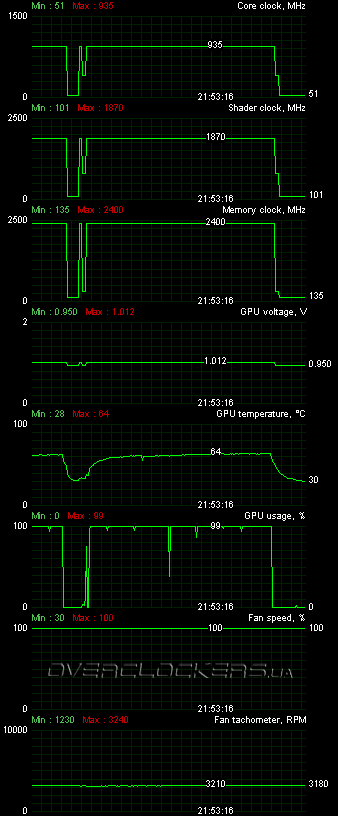

Разгон ядра небольшой — всего 935 МГц при 1,012 В (в номинале 0,987 В). Как видим, и второй вентилятор не помог достичь более высоких частот. Но чувствуется, что потенциал еще есть, и при наличии радиатора на VRM разгон мог быть повыше. Зато память порадовала результатом в 4800 МГц.
