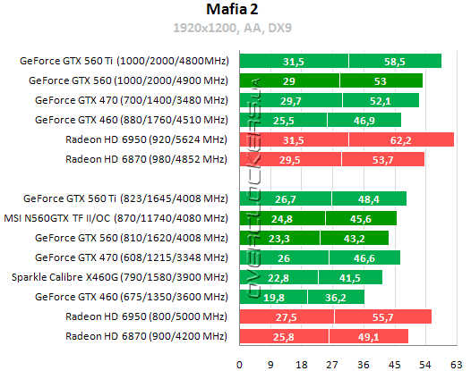

В этой игре разница между старшим и младшим GeForce GTX 560 укладывается в 12–14 процентов. Новичок уступает GeForce GTX 470 и Radeon HD 6870, но легко обходит их при разгоне. На одинаковой частоте ядра в 1 ГГц, разница между двумя GeForce снижается до 8–10%.

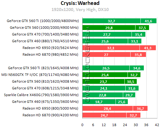

Crysis: Warhead

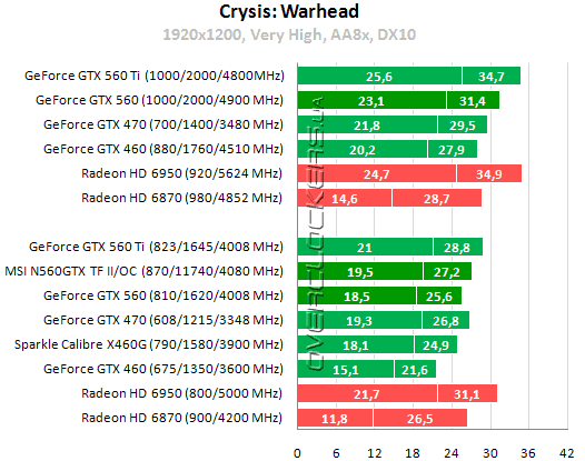

Отставание новинки от Ti-собрата от 11 до 13%. С GeForce GTX 470 разница меньше. У Radeon HD 6870 новый GeForce выигрывает в тяжелом режиме, но проигрывает при отключении сглаживания. MSI N560GTX Twin Frozr II/OC производительнее референса примерно на 7%. При разгоне результаты MSI чуть выше показателей Radeon HD 6950 на номинальных частотах.

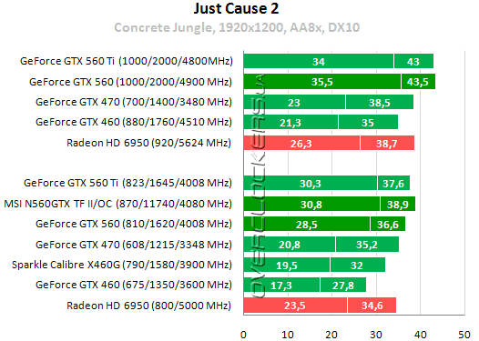

Just Cause 2

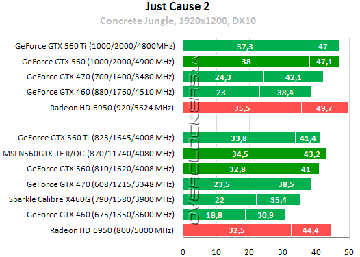

Неожиданный сюрприз от GeForce GTX 560. Минимальное отставание от Ti-версии, а у MSI N560GTX результат даже выше. Разогнанный до 1 ГГц новичок даже обходит Calibre X560, но тут свою роль сыграли дополнительные 100 МГц по памяти. При этом GeForce GTX 460 даже на более высоких частотах при разгоне уступает новому решению. Если мизерное отставание от старшего собрата еще можно списать на драйверы, то колоссальные различия между GeForce GTX 460 и GeForce GTX 560 одним программным обеспечением трудно объяснить. Похоже, без архитектурных улучшений у GF114 не обошлось. Стоит напомнить, что и GeForce GTX 580 в редких приложениях демонстрировал качественный прирост производительности относительно GeForce GTX 480, который не укладывался в рамки прироста по числу вычислительных блоков и приросту по частотам.
Впрочем, это не последняя статья, посвященная GeForce GTX 560, и в будущем мы постараемся еще раз сравнить видеокарту с предшественником, чтобы расставить все точки над «i».

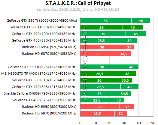

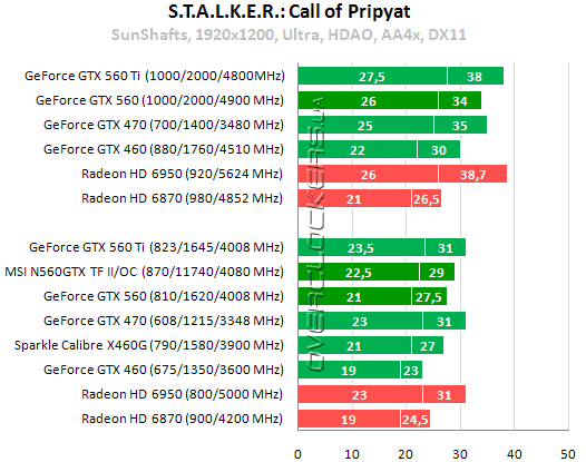

S.T.A.L.K.E.R.: Call of Pripyat
В этой игре между GeForce GTX 460 на частоте 790/1580/3900 МГц и GeForce GTX 560 на стандартных частотах различия минимальны. Это сильно контрастирует с результатами в предыдущем тесте. От старшей версии Ti новинку отделяют 12,5%. Старому GeForce GTX 470 она проигрывает примерно столько же в тяжелом режиме, но в более простом по минимальному fps разница снижается до 5%. Без сглаживания даже отставание от Radeon HD 6950 очень скромное, но при антиалиасинге соперничать со старшим представителем AMD удается лишь MSI N560GTX Twin Frozr II/OC с повышенными частотами.

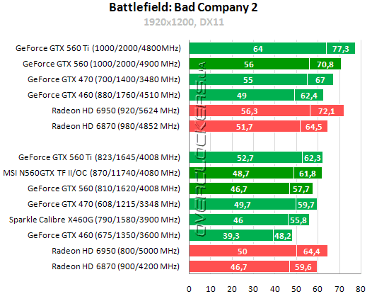

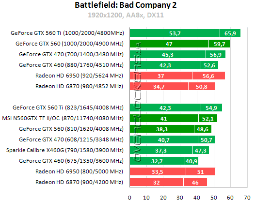

Между старшим и младшим видеоадаптером на базе GF114 мы видим привычную уже разницу в 13%. Старый GeForce GTX 470 демонстрирует совсем скромное преимущество и проигрывает карте MSI. Между GeForce GTX 560 и Radeon HD 6870 устанавливается примерный паритет в простом режиме, но при включении сглаживания победа остается за представителем NVIDIA. В таком режиме даже Radeon HD 6950 проигрывает N560GTX Twin Frozr II/OC по минимальному fps.

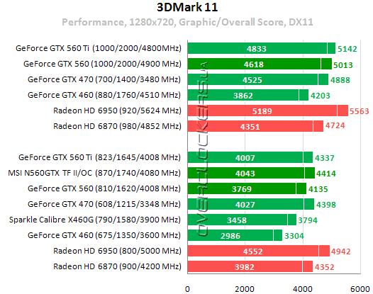

Заключительный тест, в котором мы видим небольшую разницу между GeForce GTX 560 и Titanium-версией — примерно 6%. Radeon HD 6870 вновь вырывает победу у новичка, но пасует перед N560GTX Twin Frozr II/OC. Разгон приносит карте MSI до 22,5% прироста производительности в сравнении с референсными частотами 810/1620/4008 МГц. С таким разгоном новичок даже превосходит на 1,5% работающий в номинале Radeon HD 6950.
