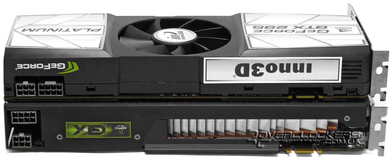

По дизайну GeForce GTX 295 Rev. B кардинально отличается от своего предшественника, как за счет компоновки элементов на одной плате, так и за счет расположенного по центру 85-мм вентилятора, воздух от которого выходит как наружу системного блока, так и вовнутрь через торец карты. Что-то подобное применялось еще во времена GeForce 7900 GTX.

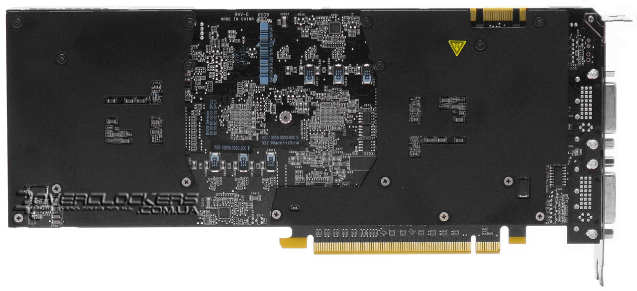

На обратной стороне прикручены две пластины-радиаторы, охлаждающие часть микросхем памяти. Аналогичное, но цельное решение используется и в Radeon HD 4870 X2.
По своим размерам новинка нисколько не отличается от старой ревизии, хотя в Сети была информация о немного большей длине акселератора относительно ранее вышедшего GeForce GTX 295.

Конструктивно система охлаждения имеет много общего с таковой у своего конкурента Radeon HD 4870 X2, но, как уже отмечалось выше, рассматриваемый адаптер оснащен крупным вентилятором вместо турбины, часть воздуха от которого, охлаждая радиатор одного графического процессора, выходит внутрь системы через отверстие в задней части кожуха.
Крышка кулера снимается легко, в отличие от первых карт на базе 65-нм G200, и чтобы избежать дребезжания пластика во время работы системы, по периметру на направляющие установлены небольшие пружинки.
Кулер состоит из алюминиевого основания, охлаждающего память, чип-коммутатор NV200, две микросхемы NVIO2 и силовые элементы, а для охлаждения графических процессоров используются два отдельных радиатора с тепловыми трубками.
Радиаторы небольшого размера, даже меньше, чем у одночиповых карт серии GeForce GTX 200, имеют медную вставку и две тепловые трубки, передающие тепло тонким алюминиевым ребрам.
Продуваются радиаторы вентилятором с максимальной частотой вращения, равной около 3400 об/мин. При номинальном режиме работы скорость вентилятора не поднимается выше 3100 оборотов в минуту, но несмотря на это, система работает куда тише кулеров турбинного типа.

Инженерам компании NVIDIA пришлось серьезно поработать над дизайном печатной платы, ведь по сравнению с Radeon HD 4870 X2 тандем от калифорнийцев обладает большим количеством микросхем памяти и дополнительных чипов.
Но в итоге расположение элементов на плате получилось достаточно компактным, как за счет переноса части микросхем памяти на обратную сторону карты, так и за счет группирования дополнительных чипов и силовой обвязки в центре платы. Подсистема питания, как и в старой ревизии GTX 295 раздельная: по три фазы на графический процессор и по одной на память. Питание карты осуществляется за счет одного 8- и одного 6-контактного разъема.

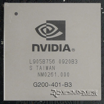

На карте установлены графические процессоры G200-400 и G200-401 ревизии B3. Защитных рамок нет, да и не нужны они, учитывая, что основание кулера несет функцию ребра жесткости для всей платы.

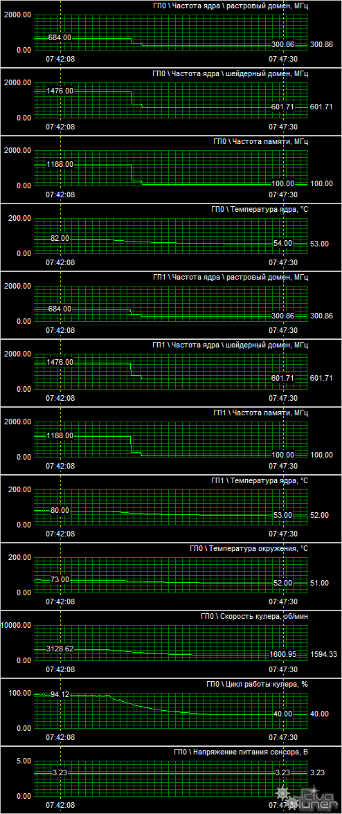

Разгон карты составил 684/1476 МГц (растровый и шейдерный домены) по чипам и 2376 МГц по памяти, что очень даже неплохо, как для двухчипового решения. Например, представитель GeForce GTX 295 Rev. A не в состоянии был достигнуть подобных частот.
Кроме разгонного потенциала порадовал температурный режим адаптера — не более 82 °C на GPU при тестировании в игровых приложениях и не более 86 градусов Цельсия при запуске FurMark.
