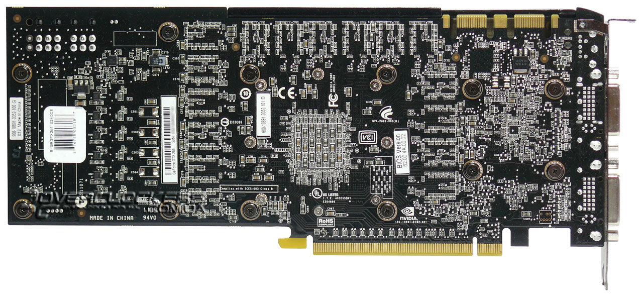

По дизайну GeForce GTX 295 Rev. B кардинально отличается от своего предшественника, как за счет компоновки элементов на одной плате, так и за счет расположенного по центру 85-мм вентилятора, воздух от которого выходит как наружу системного блока, так и вовнутрь через торец карты. Что-то подобное применялось еще во времена GeForce 7900 GTX.
На обратной стороне прикручены две пластины-радиаторы, охлаждающие часть микросхем памяти. Аналогичное, но цельное решение используется и в Radeon HD 4870 X2.

Инженерам компании NVIDIA пришлось серьезно поработать над дизайном печатной платы, ведь по сравнению с Radeon HD 4870 X2 тандем от калифорнийцев обладает большим количеством микросхем памяти и дополнительных чипов.
Но в итоге расположение элементов на плате получилось достаточно компактным, как за счет переноса части микросхем памяти на обратную сторону карты, так и за счет группирования дополнительных чипов и силовой обвязки в центре платы. Подсистема питания, как и в старой ревизии GTX 295 раздельная: по три фазы на графический процессор и по одной на память. Питание карты осуществляется за счет одного 8- и одного 6-контактного разъема.

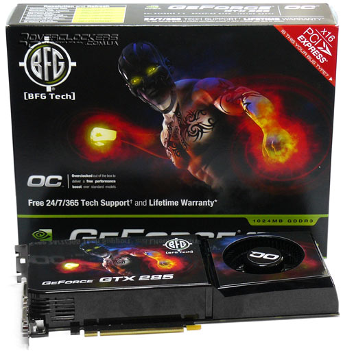

Продукция американской компании совсем недавно появилась на отечественном рынке, и хоть представлена она не особо, симпатию у определенной категории пользователей все же завоевала.
Карта BFG GeForce GTX 285 OC поставляется в небольшой коробке с изображением разрисованного «фокусника-культуриста», на которой также указаны рабочие частоты видеокарты и приведены эталонные характеристики, чтобы можно было почувствовать разницу не отходя от прилавка.
Комплект поставки:
- переходник DVI/D-Sub;
- переходник DVI/HDMI;
- переходник HDTV;
- аудиокабель (S/PDIF);
- переходник питания Molex/PCI-E;
- инструкции;
- гарантийная памятка;
- рекламный вкладыш;
- диск с драйверами;
- наклейки.

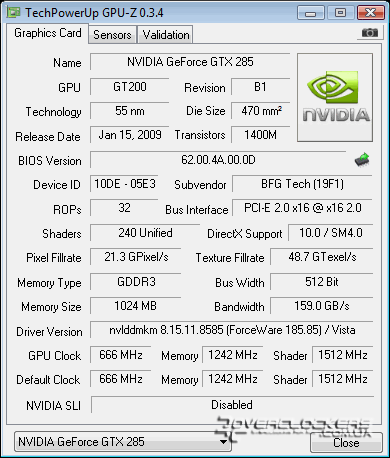

BFG GeForce GTX 285 OC полностью соответствует референсным продуктам и отличается лишь фирменной наклейкой на системе охлаждения.
Набор периферийных разъемов все тот же: два Dual Link DVI и HDTV. Есть пара интерфейсов MIO для объединения подобных карт в режиме SLI. Питание карты осуществляется за счет двух шестиконтактных разъемов.
Рабочие частоты акселератора немного отличается от эталонных GeForce GTX 285: 666/1512 чип и 2484 МГц память, что выше на 18/36 МГц по графическому процессору. Переход к 2D-режиму происходит так же, как и у XFX GF GTX295 576M 1792MB DDR3.

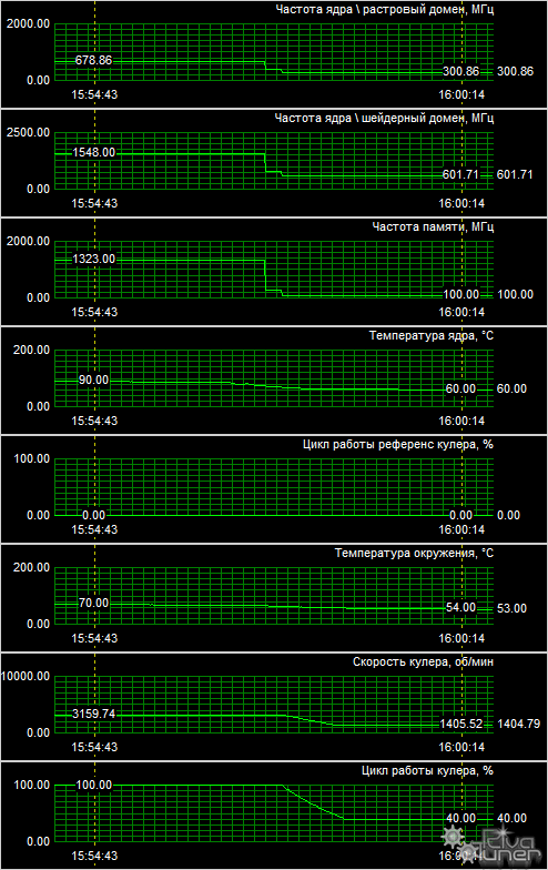

Разгон карты особо не впечатлил и составил 678/1548 МГц по чипу и 2646 МГц по памяти.
Температура чипа при разгоне достигала 90 °C, а турбина вращалась при своих 100%, что составляло около 3160 об/мин. Конечно, тихой работу СО не назовешь, но для hi-end-продуктов это стало уже порядком вещей.

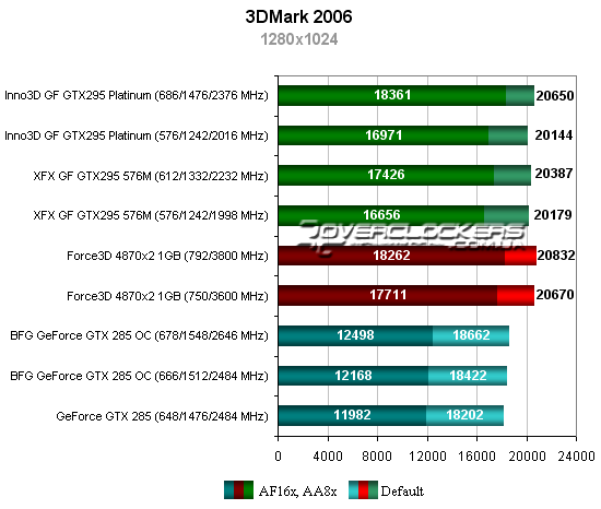

3DMark’06
В старой версии синтетического тестового пакета 3DMark лидером является Radeon HD 4870 X2. Впрочем, карта Inno3D легко компенсирует отставание за счет хорошего разгонного потенциала. Одноядерный флагман NVIDIA не сильно отстает от топовых карт в простом режиме, но уже со сглаживанием уступает до 40% GeForce GTX 295.

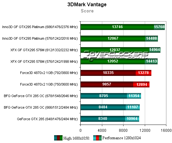

3DMark Vantage
В 3DMark Vantage лидерство уже на стороне двухчиповых карт NVIDIA, флагман AMD прилично отстает от них, и с повышением разрешения это отставание лишь увеличивается (до 28%). Одноядерная карта GeForce GTX 285 не в состоянии конкурировать со старшими братьями, но от карты Radeon HD 4870 X2 ее отделяют примерно 20%, которые, впрочем, никакой разгон наверстать не помогает.

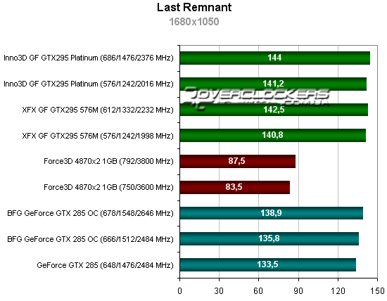

The Last Remnant
Сразу бросается в глаза мизерная разница между двухчиповыми картами NVIDIA и GeForce GTX 285. Да и результат у Radeon HD 4870 X2 очень низкий, а если вы заглянете в наши прошлые обзоры, то примерно такие же показатели увидите у обычного Radeon HD 4870. Так что в этой игре CrossFire не работает, да и SLI похоже тоже.

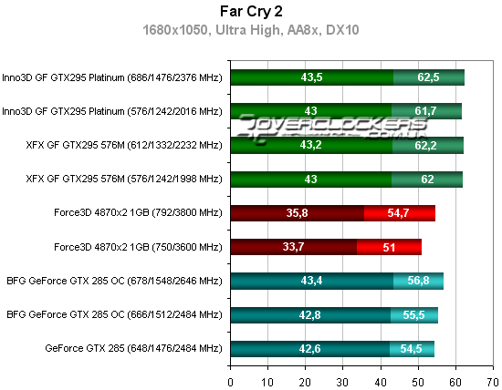

Far Cry 2
Необычные результаты наблюдаются в игре Far Cry в простом режиме. Все двухчиповые карты уступают GeForce GTX 285, а разгон не приносит прироста производительности, а то и вообще приводит к небольшому падению итогового результата, что наводит на мысль о том, что причина этого кроется в драйверах. Но посмотрим, как будут обстоять дела при включении сглаживания.
В тяжелом режиме всё принимает более-менее адекватный вид для карт NVIDIA, но не для Radeon, который теряет примерно 25% производительности и становится аутсайдером. Зато двухчиповые кары GeForce показывают примерно те же результаты, что и в простом режиме, на 14% обгоняя GeForce GTX 285. А вот по минимальному fps эти карты уже почти не отличаются. Но тут небольшую разницу можно объяснить высокой процессорозависимостью данного теста.

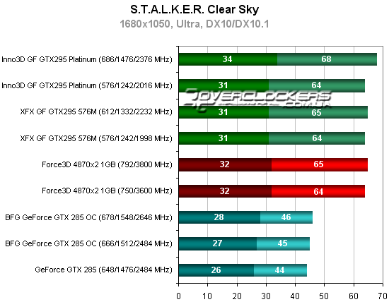

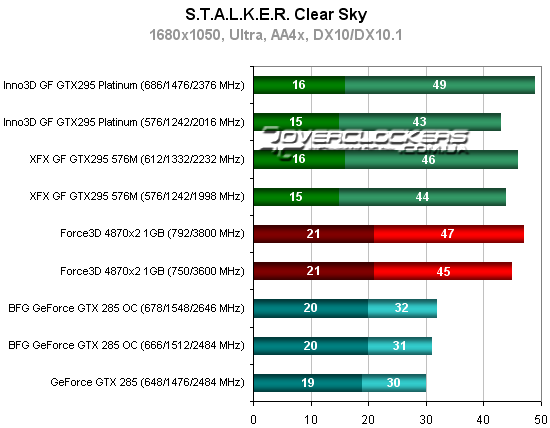

S.T.A.L.K.E.R.: Clear Sky
Двухчиповые карты NVIDIA и AMD демонстрируют почти идентичные результаты, но минимальное преимущество по минимальному fps остается все же Radeon HD 4870 X2. Высокий разгонный потенциал легко выводит Inno3D GeForce GTX 295 Platinum в лидеры. Отставание одночипового GeForce GTX 285 от более дорогих ускорителей составляет около 45%.
Немного неоднозначные результаты наблюдаются у обоих GeForce GTX 295 при включении сглаживания в этой игре. Минимальный fps у них сильно проседает и по этому показателю они уступают даже GeForce GTX 285. Похоже драйвера для двухчиповых NVIDIA еще нуждаются в существенной доработке.

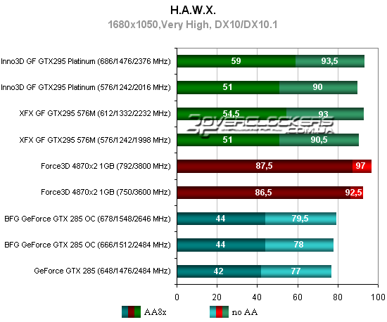

H.A.W.X.
В этом приложении безоговорочный лидер Radeon HD 4870 X2, особенно в тяжелом режиме со сглаживанием. На ее стороне 70% преимущество в таком режиме над GeForce GTX 295 и более чем двукратное преимущество над GeForce GTX 285!

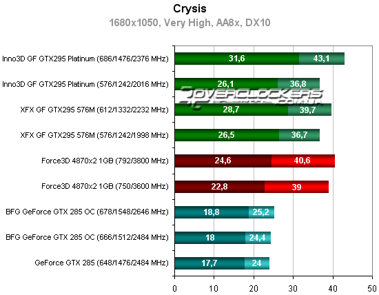

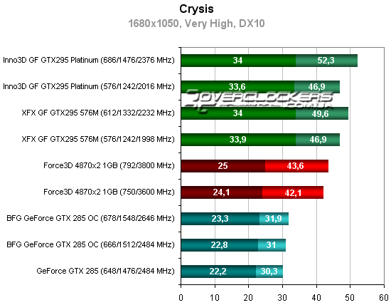

Crysis
В Crysis вновь место лидера уверенно занимают двухчиповые флагманы NVIDIA. Хороший разгонный потенциал обновленного GeForce GTX 295 помогает карте Inno3D уверенно обойти всех соперников. GeForce GTX 285 хоть и существенно уступает старшим картам, но по минимальному fps не так уж и сильно отстает от Radeon HD 4870 X2.
При включении сглаживания производительность Radeon HD 4870 X2 падает значительно меньше, чем у всех карт GeForce, а потому в номинале она даже обгоняет GeForce GTX295, но по минимальному fps вновь она не может с ней конкурировать. В таком тяжелом режиме чувствуется недостаток вычислительной мощности у GeForce GTX 285, отставание которой от лидеров лишь увеличивается.

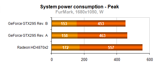

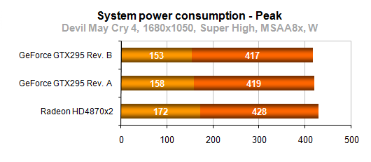

Энергопотребление
Для измерения общей потребляемой мощности системы использовался прибор Seasonic Power Angel. В качестве нагрузки на видеоадаптеры использовались: 10-минутный прогон бенчмарка FurMark, три пролета над островом в Crysis с качеством графики Very High и AA8x, а также три первых теста в Devil May Cry 4 с качеством Super High и MSAA8x. Разрешением экрана всегда было 1650x1050. Энергопотребление системы в простое измерялось после завершения теста через 10 минут.
Итак, карта GeForce GTX 295 новой ревизии оказалась менее прожорливой во время нагрузки, и пиковое энергопотребление в первых двух тестах было на 10 Вт ниже, чем у старой GTX 295. В третьем приложении энергопотребление системы сравнялось, и разница составила лишь 2 Вт. В простое система на базе новинки также потребляла меньше — на 5 Вт. Карта Radeon HD 4870 X2 побила все рекорды по «экономичности» — система на ее базе при нагрузке уже потребляла на 100 Вт больше в FurMark, на 50 Вт — в Crysis и на 10 Вт больше в DMC 4, чем с GeForce GTX 295, а в простое разница достигала почти 20 Вт. Результат явно не в пользу решения от AMD.
