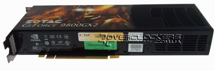

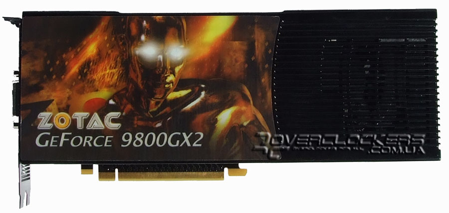

Внешний вид видеокарты не сильно отличается от GTX 280. Все такой же массивный «кирпич» закованный в металлический корпус. Вот только теперь не видно турбины.
Видеокарта ZOTAC GeForce 9800GX2

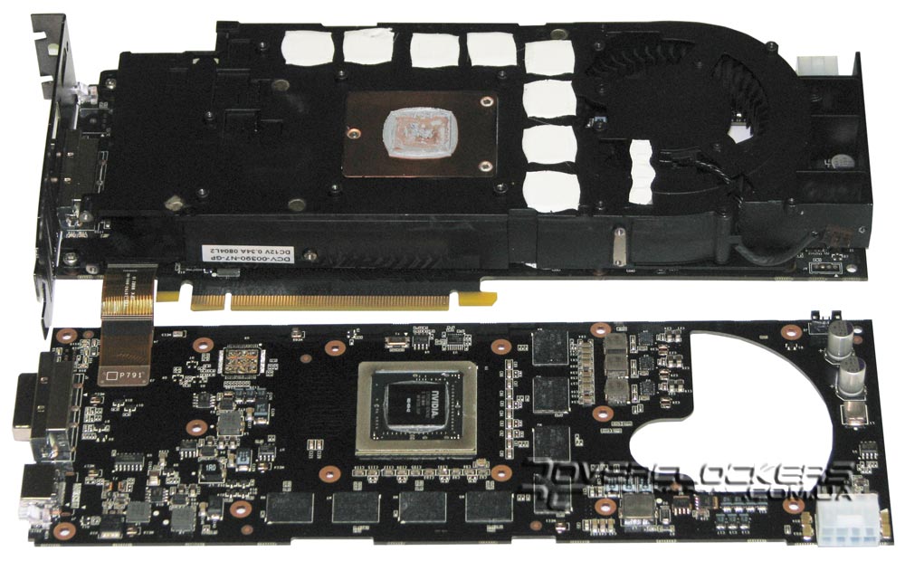

Устройство этой карты вы можете оценить по нижеприведенному слайду из документации NVIDIA.
Видеокарта NVIDIA GeForce 9800GX2
Карты расположены по бокам конструкции и повернуты чипами и памятью вовнутрь, а между ними расположена система охлаждения, турбина которой, захватывая воздух через отверстия в платах, прогоняет его между ребрами радиатора и выбрасывает часть за пределы корпуса, а часть воздуха, причем большую, - обратно в системный блок (как в GeForce 9600 GT).

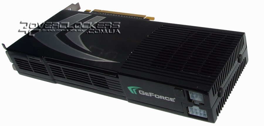

Для циркуляции воздушного потока в кожухе есть вентиляционные отверстия.

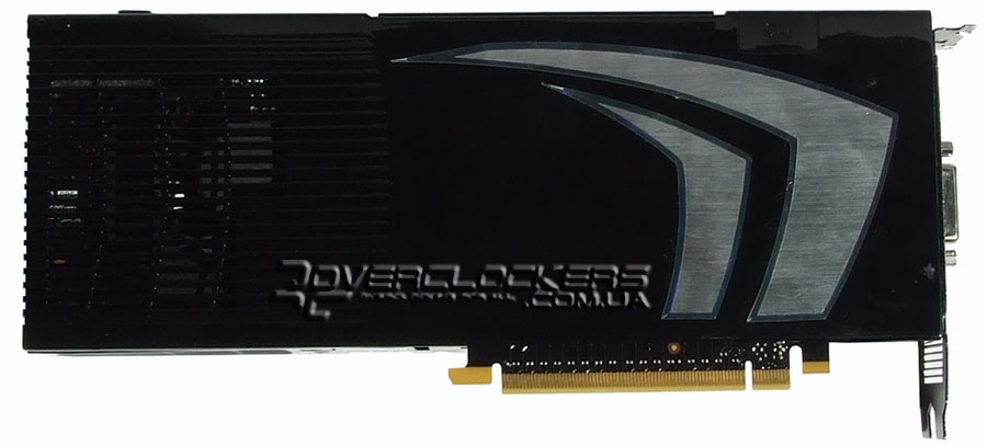

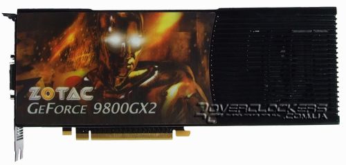

Одна из плат является главной - без установки драйвера работает только она одна. Поэтому при подключении монитора его нужно воткнуть в нижний разъем DVI под номером 1.
Кроме разъемов DVI имеется также HDMI, так что, переходники при подключении цифрового приемника видеосигнала не понадобятся. Внешние разъемы и коннекторы питания подсвечиваются. Энергопотребление платы ниже GeForce GTX 280 и составляет 197 Вт в пике. NVIDIA каждую плату в составе GeForce 9800 GX2 наделила своей памятью объемом 512 МБ, которая в SLI, как мы помним не суммируется.
