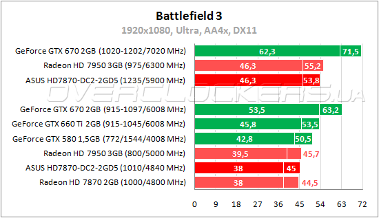

Battlefield 3
Начнем с популярного шутера Battlefield 3. В этой игре лидируют видеокарты NVIDIA и Radeon HD 7870 приходится довольствоваться ролью аутсайдера. Рассматриваемый адаптер ASUS на 20,5% хуже GeForce GTX 660 Ti по минимальному fps и на 19% по среднему. Выйти на уровень этого конкурента и немного его обойти помогает разгон.

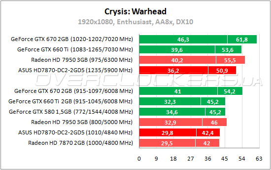

Crysis: Warhead
В дополнении Warhead к первому Crysis видеокарты Radeon HD 7870 снова проигрывают GeForce GTX 660 Ti и GeForce GTX 580. У HD7870-DC2-2GD5 преимущество над референсом в 1%. Разгон ускоряет карту на 21%.

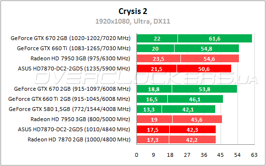

Crysis 2
Во втором Crysis 2 по среднеигровой частоте кадров Radeon HD 7870 и GeForce GTX 580 оказываются на одном уровне, но просадки в сценах с множеством брызг и пыли на видеоадаптерах AMD меньше. По минимальному fps они уступают только GeForce GTX 670. У ASUS с референсом снова мизерная разница, а разгон повышает производительность на 20—23%, что позволяет легко обогнать Radeon HD 7950.

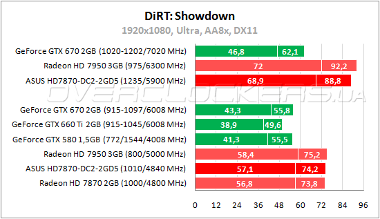

DiRT Showdown
Новые тесты HD 7870 в данной игре вынудили нас повторить тесты и для некоторых других участников. Дело в том, что в последней части DiRT наблюдается большой разброс результатов в игровом бенчмарке. При первых тестах на этой же конфигурации средний результат для HD 7870 получился немного выше. По новым тестам его пришлось снизить и даже откорректировать графики в недавнем обзоре GTX 660 Ti в соответствии с новыми данными. На других картах такого падения не наблюдалось, и результаты остались примерно на том же уровне. Из-за непонятного поведения встроенного игрового теста и его привередливости мы, возможно, откажемся от данной игры в будущих обзорах.
В прошлых частях этой игровой серии безоговорочно лидировали карты NVIDIA. Теперь же разработчики сильно постарались оптимизировать приложение под AMD. В итоге даже простой Radeon HD 7870 обходит GeForce GTX 670 с огромным отрывом. Разница с Radeon HD 7950 минимальная и ASUS уступает этой карте лишь один fps. Разгон поднимает производительность на 20—21%.

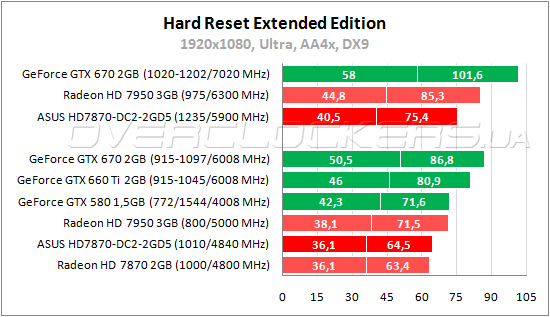

Hard Reset Extended Edition
В игре Hard Reset у ASUS и обычного Radeon HD 7870 разница чуть больше одного процента, но лишь по среднему fps. От Radeon HD 7950 герой данного обзора отстает на 6—11%, от GeForce GTX 580 на 11—17%. Разгон помогает выйти на уровень производительности старого флагмана NVIDIA.

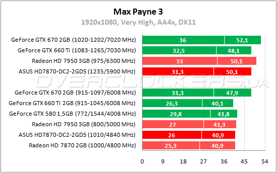

Max Payne 3
В Max Payne 3 у ASUS мизерное преимущество над GeForce GTX 660 Ti по среднему fps. При разгоне обоих участников за первым сохраняется лидерство по среднему показателю, а второй лучше по минимальному. Также при разгоне ASUS удается немного обойти по среднеигровому fps и GeForce GTX 670, демонстрирующий лучший результат в номинале.

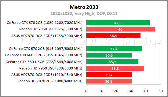

Metro 2033
В игре Metro 2033 у Radeon HD 7870 и GeForce GTX 660 Ti паритет. С Radeon HD 7950 разница более 26%, с GeForce GTX 580 — 14%. Последнего конкурента удается немного обойти при повышении частот ASUS до 1235/5900 МГц.

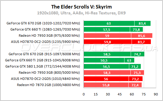

The Elder Scrolls V: Skyrim
В Skyrim наш ASUS идет примерно на одном уровне с GeForce GTX 580, выигрывая пару кадров по среднему fps. GeForce GTX 660 Ti в данном случае аутсайдер.

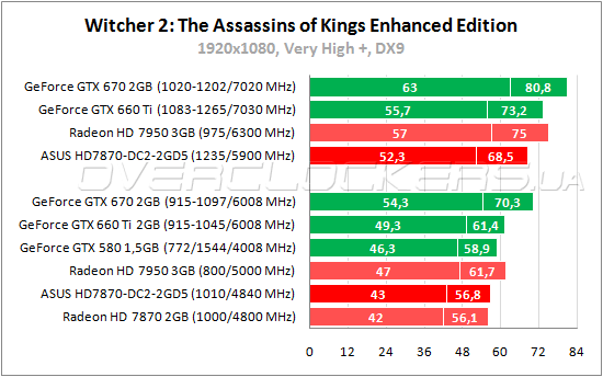

Witcher 2: The Assassins of Kings Enhanced Edition
Во втором «Ведьмаке» последнее место вновь занимает простой Radeon HD 7870. У ASUS мизерное преимущество над ним при отставании в 9% относительно Radeon HD 7950. Обойти старшего собрата вместе с GeForce GTX 580 и GeForce GTX 660 Ti позволяет разгон до 1235/5900 МГц.

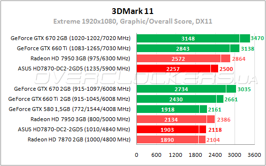

3DMark 11
В данном тесте видеокарты на Pitcairn снова в конце рейтинга. Но ASUS вплотную подбирается к GeForce GTX 580, проигрывая менее 1%. С Radeon HD 7950 разница в 12%, с GeForce GTX 660 Ti — почти 28%.
