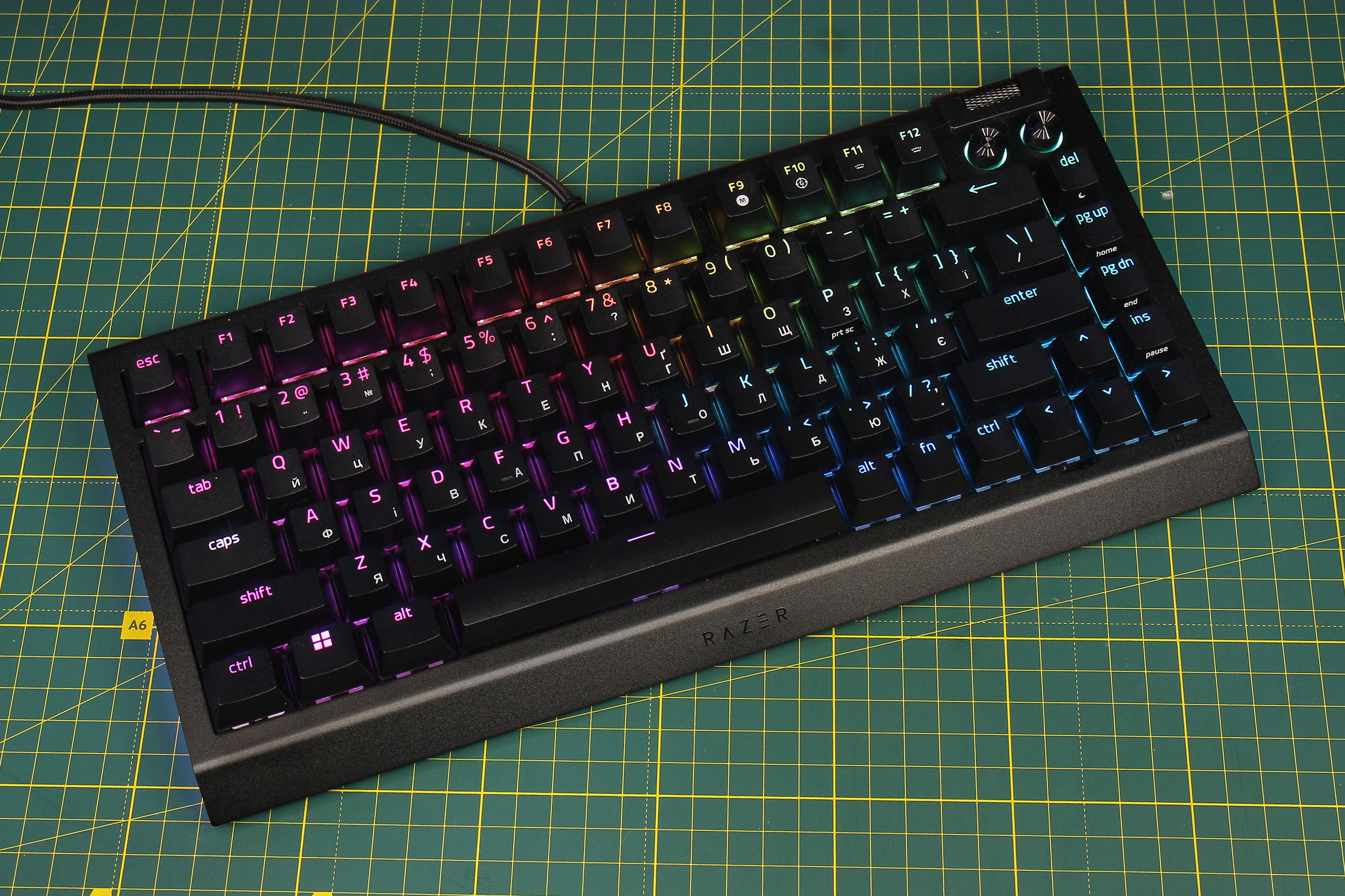

В принципі, будь-яка клавіатура з hotswap-перемикачами типу Cherry MX придатна для доробки чи збірки кастому. Особливо, якщо метою є не обов'язково якийсь мегапроєкт, а просто покращення відчуттів від ігор та набору тексту.
Тюнінг клавіатур. Частина 2: практика

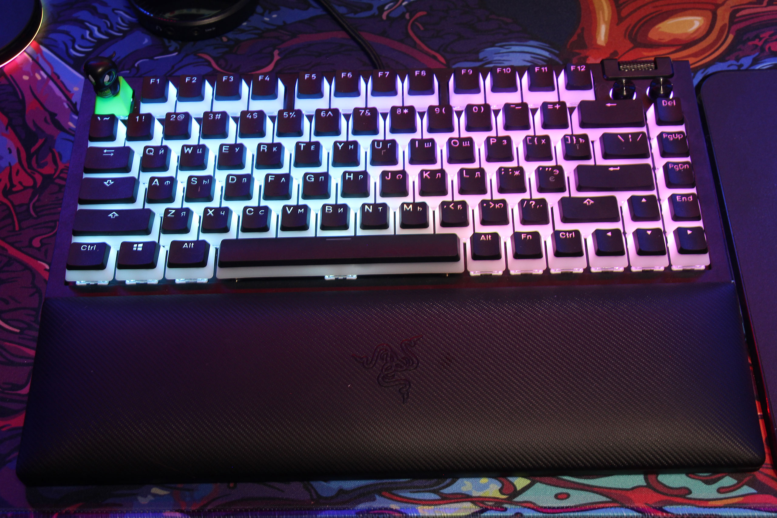

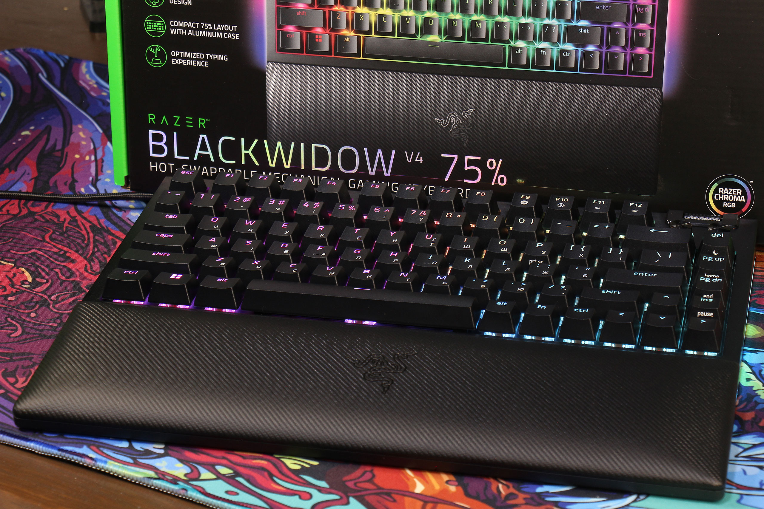

Але для статті вирішено було взяти «завдання з зірочкою» і побудувати кастом на основі геймерської клавіатури. Правда, не аби якої. Як це вже детально було описано в огляді, Razer Blackwidow V4 75% легко відповідає вимогам ентузіастів: формат 75%, звісно hotswap, кріплення типу gasket-mount, частково металевий корпус, плейт з FR4, щедра шумоізоляція включно з заводським tape mod, отвори для screw-in стабілізаторів, навіть рідні перемикачі вже змащені (але про це ми ще поговоримо)...
І при цьому клавіатура дає доступ до всіх можливостей, за які люблять Razer і що недоступно для типових кастомних клавіатур: частота опитування 8000 Гц, регулювання куту нахилу, магнітна підставка для рук в комплекті, якісна підсвітка Chroma з підтримкою дуже гнучких налаштувань через Razer Chroma Studio, застосунок Razer Synapse для тонкої та зручної зміни призначення клавіш та створення макросів, повноцінна гарантія та технічна підтримка (в тому числі від місцевого дистриб'ютора). Чудова база для нестандартного кастому. Цю клавіатуру будемо робити максимально тихою.

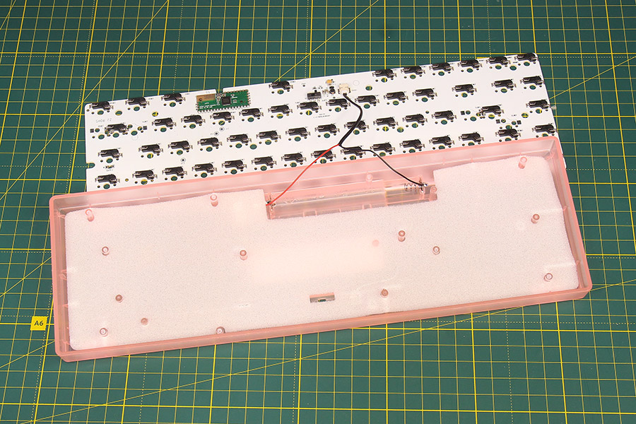

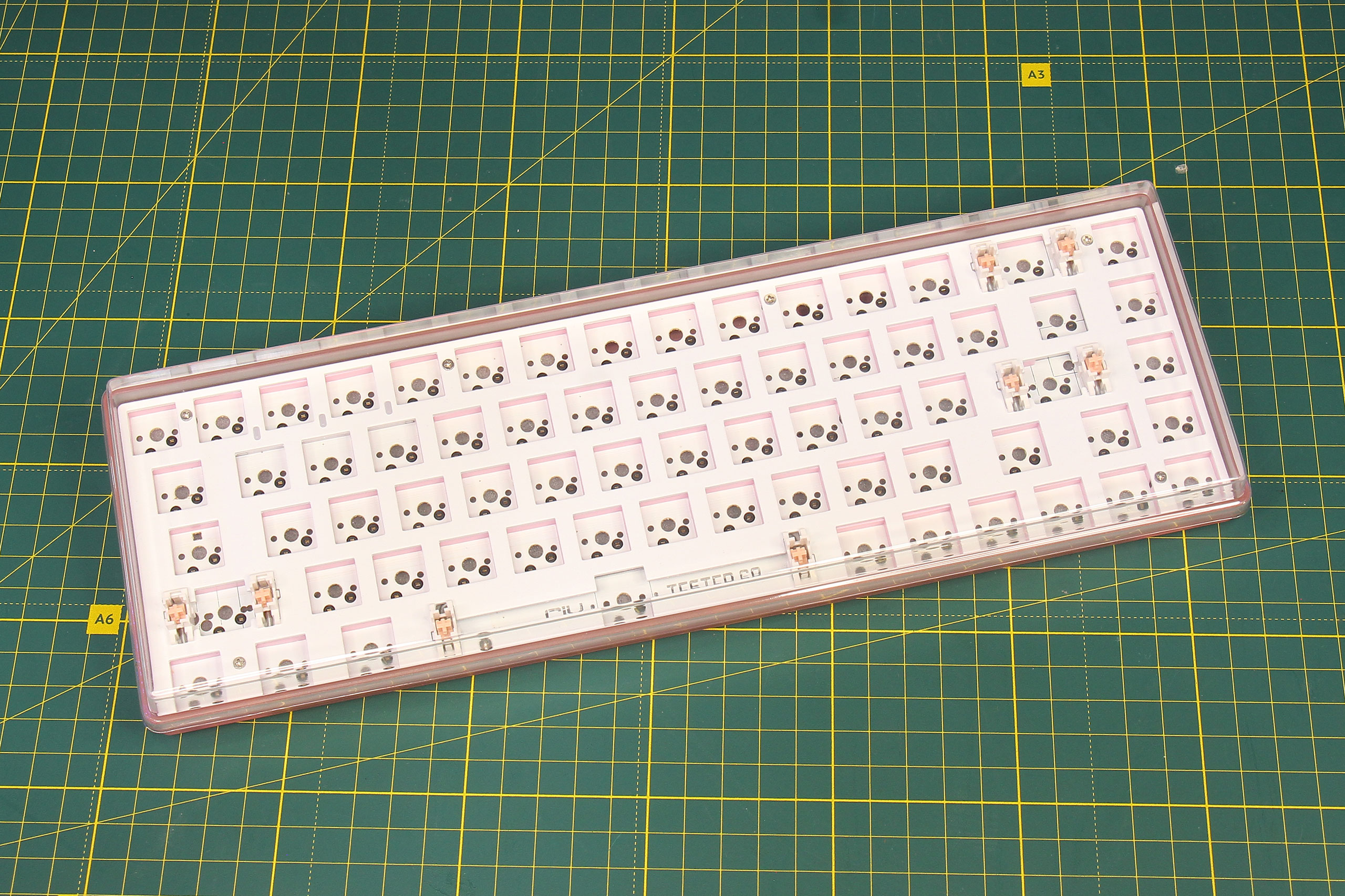

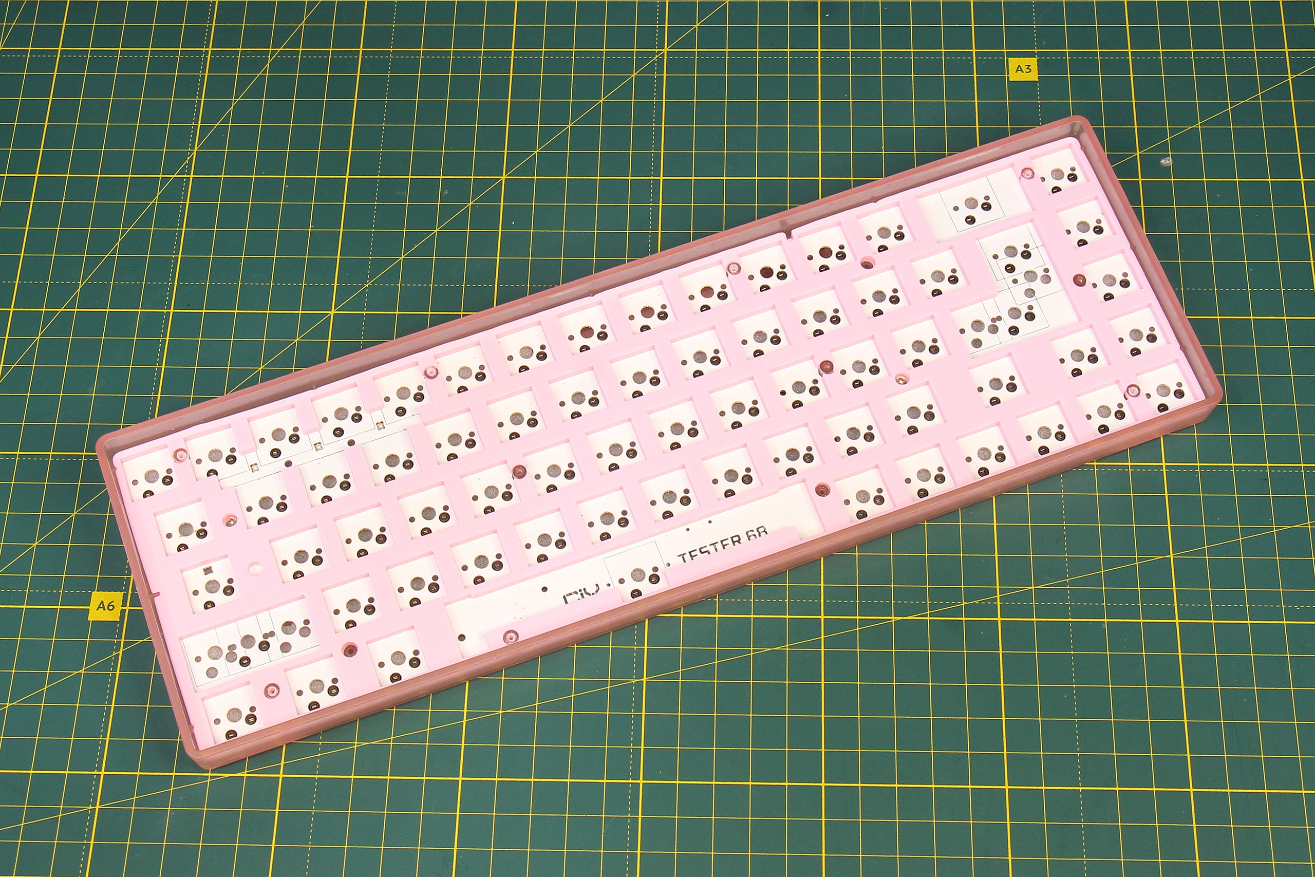

Друга основа з'явилася взагалі випадково. Коли стало зрозуміло, що для матеріалу треба зібрати якнайбільше різних перемикачів, то на ринку України виявилася цікава пропозиція: у магазині Funkeys при купівлі за 650 грн тестового набору «Жменька свічів» (по 1 штучці кожного свічу, що є в наявності магазину, всього 18 видів) можна взяти баребон CIY Tester 68 всього лише за такі ж самі 650 грн, що дешевше навіть китайської ціни!
Це дуже бюджетна механічна клавіатура, але тим вона й цікава. Має напівпрозорий корпус з ABS-пластику без верхньої кришки, формат 65%, кріплення типу tray-mount, стальний плейт, силіконову шумоізоляцію плейту та дуже простеньку нижню шумоізоляцію. Підтримуються тільки plate-mount стабілізатори, вони ж йдуть у комплекті. Звісно, ніякого RGB. А також ніякого USB-дроту, бо клавіатура може підключатися тільки за допомогою Bluetooth або до комплектного USB-приймача 2,4 ГГц. Живлення відбувається від двох батарейок типу ААА.
Клавіатура працює з Windows та MacOS і не має жодних власних драйверів, застосунку чи сумісності з QMK/VIA/Vial (єдиний шлях переназначити клавіші на ній — це використання AutoHotKey). З огляду на ігриву зовнішність баребону, додамо кейкапи з котячою темою та клікові свічі.

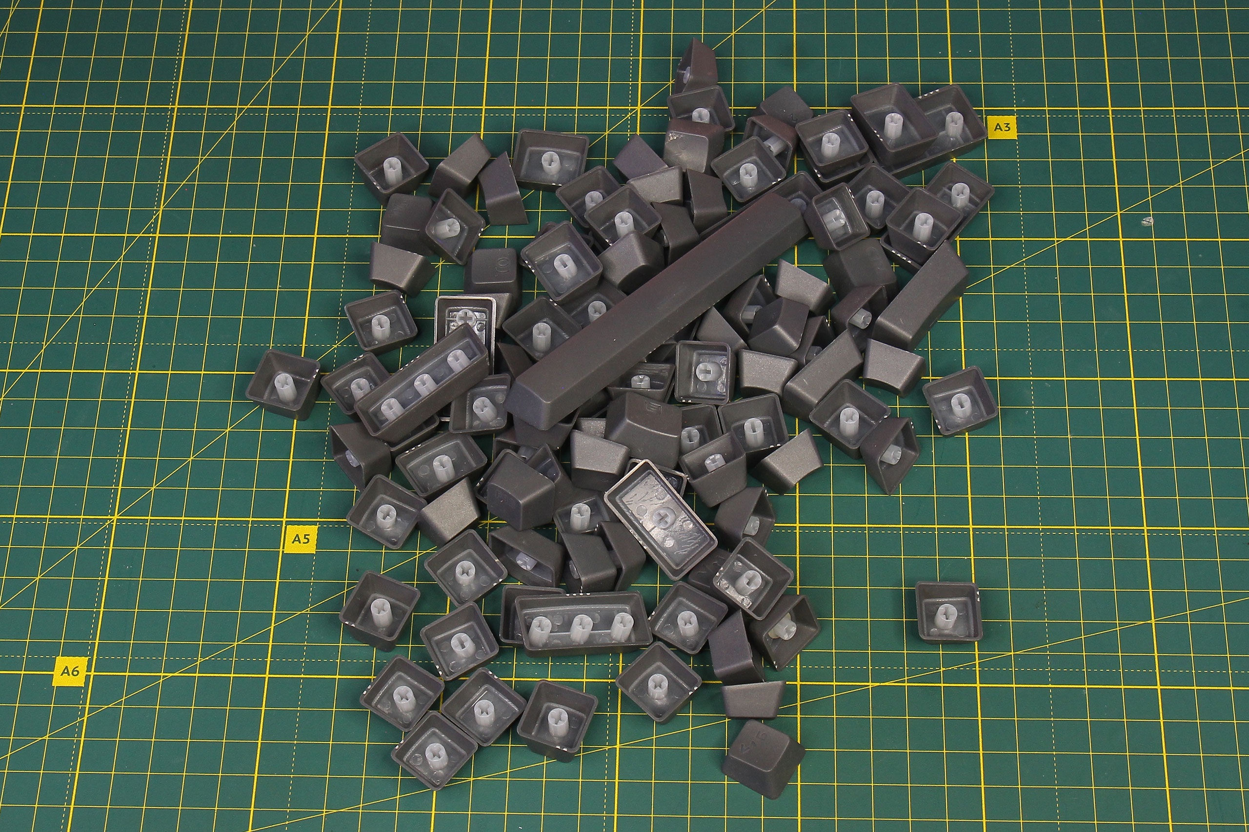

Почнемо з начебто найпростішого, та одночасно, найпомітнішого — кейкапів. Оскільки ми живемо в Україні, де використовують дві розкладки клавіатури, то хотілося б мати на клавіатурі відповідні українські символи. Але, в нас же «завдання з зірочкою»? Тому додаємо ще одне ускладнення — хотілося б мати кейкапи, де легенди обома мовами просвічуються RGB-світлодіодами. На жаль, рідний набір Razer Blackwidow V4 75% має просте гравіювання українських символів, тож просвічуються тільки англійські... Підібрати бажаний комплект стає подвійною проблемою.
Переважна більшість кейсетів відомих виробників на кшталт GMK та NicePBT, що пропонуються спеціалізованими магазинами, взагалі не мають просвічуваних символів жодною мовою. Те, що їх виробляють з англомовною розкладкою QWERTY, а українські символи наносить сам магазин на замовлення покупця, вже є вторинною бідою (хоча й це неприємно, адже у продуманій красоті оригінальних легенд є помітна частина привабливості брендових кейкапів).

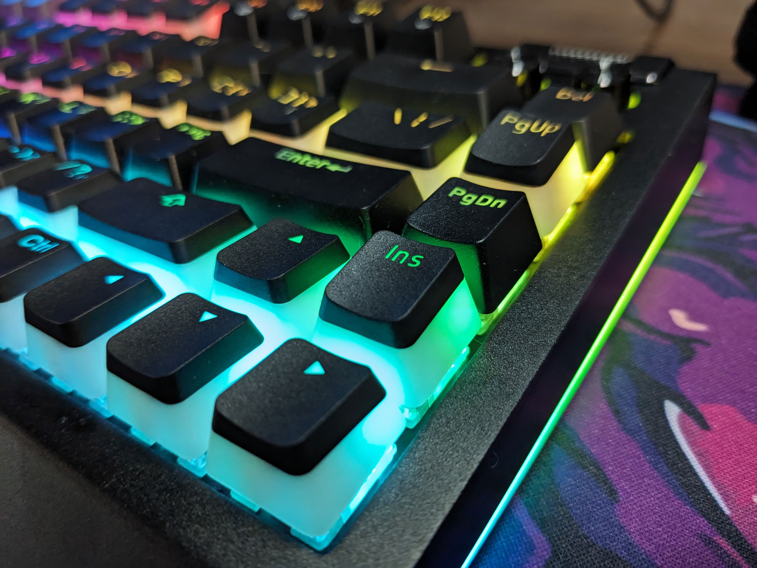

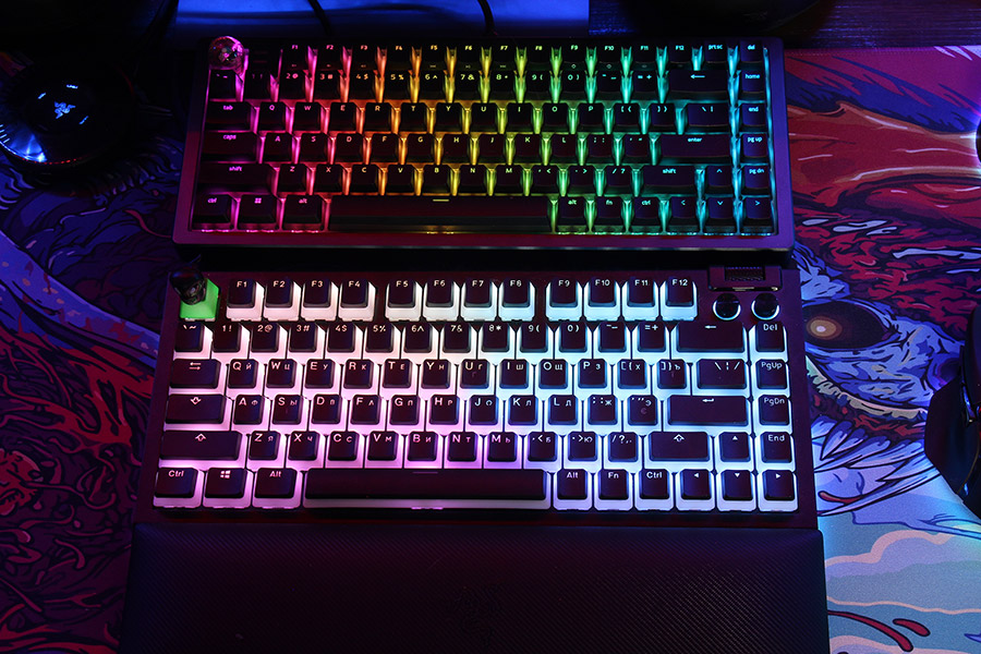

На жаль, коли KS-45 та KS-49 приїхали, то виявилося, що просвічуються в них тільки англійські та російські символи, а українські присутні, але нанесені гравіюванням... А ще виявилося, що у KS-45 та ж біда, що й у HATOR — набір призначений для повнорозмірних та TKL-клавіатур і не має кейкапів, які потрібні для сумісності з форматом 75%. На щастя, хоча б KS-49 потрібні кейкапи мав, що автоматично вирішило долю збірки Blackwidow V4 75% — буде з «пудингами»!

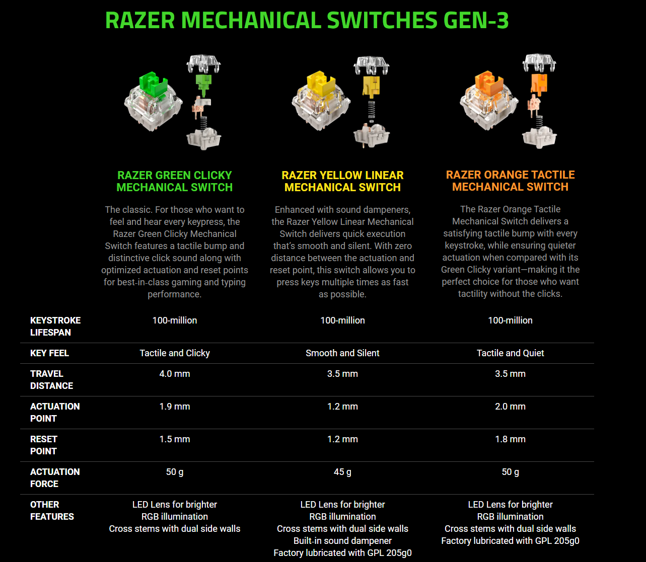

Самі Razer для тюнінгу власних клавіатур пропонують декілька кольорових різновидів PBT-кейкапів, а також власну розробку під назвою Phantom Keycaps. По ефекту це дещо середнє між «пудингами» та звичайними кейкапами, адже нижня частина зроблена з прозорого, але тонованого пластику. Тобто підсвічування стає більше по площі, але завдяки тонуванню воно менш яскраве. Ще цікавіше з легендами, бо з вимкненим RGB ці кейкапи взагалі схожі на «бланки» (blanks, тобто клавіші без легенд).
З підсвічуванням же легенди стає видно — от тільки, звісно, англійською мовою. Не дивлячись на те, що Blackwidow V4 75% є першою клавіатурою бренду в цьому форматі, а кейкапи Phantom виробляються вже декілька років, в комплекті є всі потрібні клавіші для правильної збірки 75% клавіатури.

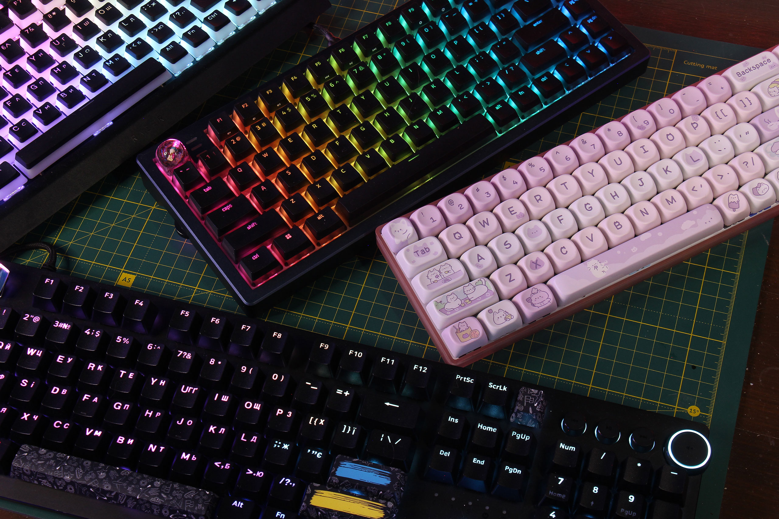

Для CIY Tester 68 ніяких обмежень вже не було, адже RGB-підсвічування у клавіатури немає, українська розкладка не дуже потрібна, проте хотілося й поекспериментувати, й зекономити, й отримати щось незвичайне і миле. Так знайшлися китайські кейкапи USLION Dessert Cat з рівномірним (unified) профілем MOA, закругленими догори боковими стінками та фантастично милими котами й солодощами, які нанесені методом сублімації на PBT-пластик. Ще й кольори пасують до корпусу клавіатури. Ідеально. Профіль з однаковою висотою клавіш також проявив себе при встановленні на клавіатуру формату 65%. Бо хоча у наборі кейкапів всього 95 і серед них не передбачено напряму коротких Alt, Ctrl та Fn, як і навігаційних клавіш, але наявність абстрактних novelties з котячо-десертними малюнками замість підписів допомогла зібрати естетично чудовий комплект.
Плюс, як бонус, ще дісталися якісь зовсім noname китайські кейкапи сірого кольору з англійською та російською розкладкою, що просвічується. Мабуть, вони краще ніж нічого, але і якість виконання, і вигляд з підсвічуванням, і шрифт, і навіть звучання — все вийшло яскравим нагадуванням про те, яка юшка виходить з дешевої рибки. Відео демонструє, наскільки по-різному звучать використані кейкапи:

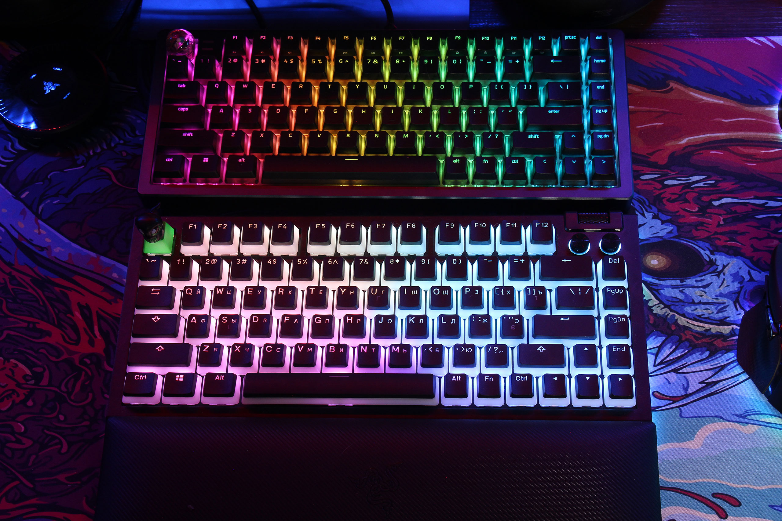

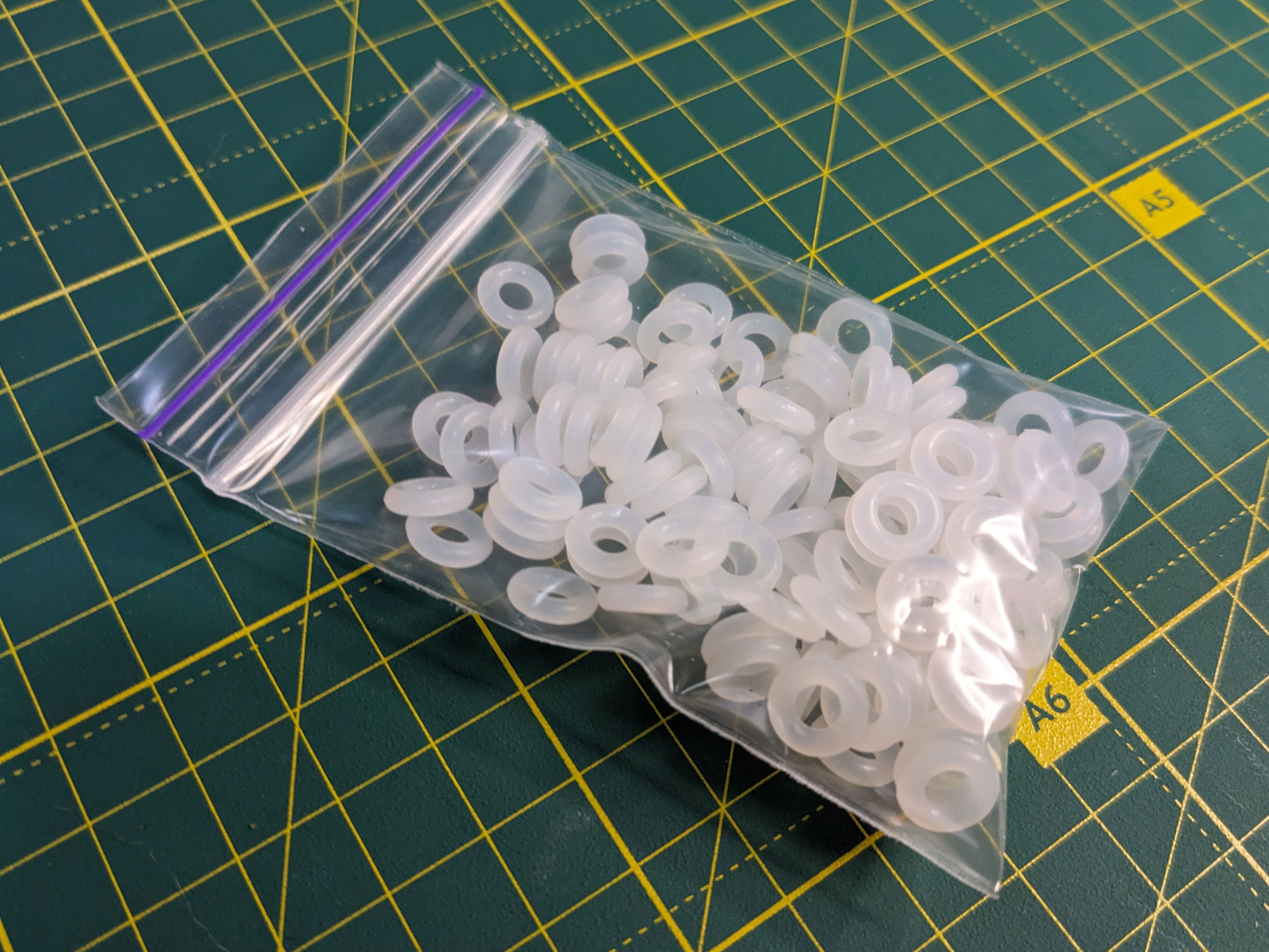

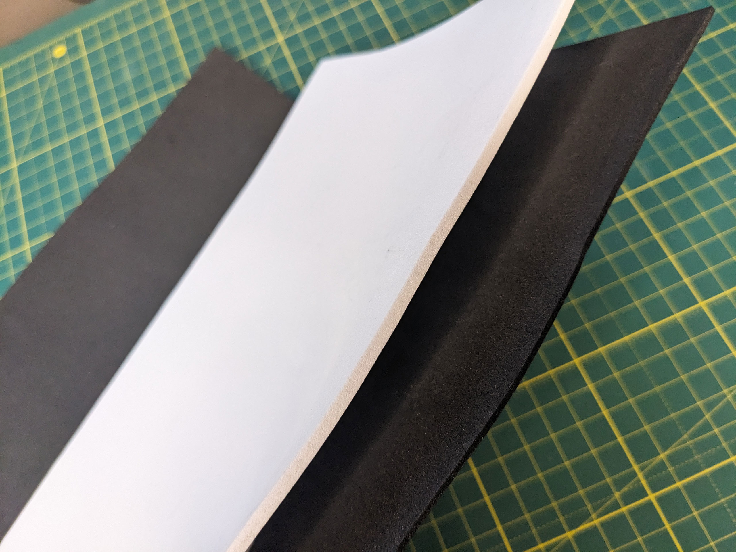

Оскільки задача нашого основного проєкту — зробити максимально тиху клавіатуру, то для додаткового ефекту взяли гумові ущільнювальні кільця (o-rings). Вони не завжди допомагають, але саме в нашому випадку все вийшло чудово, бо звук став тихіше та м'якше. Зверніть увагу, що о-рінги бувають різної товщини й ці вийшли досить поважні. На відео різниця між 0, 1 та 2 о-рінгами:

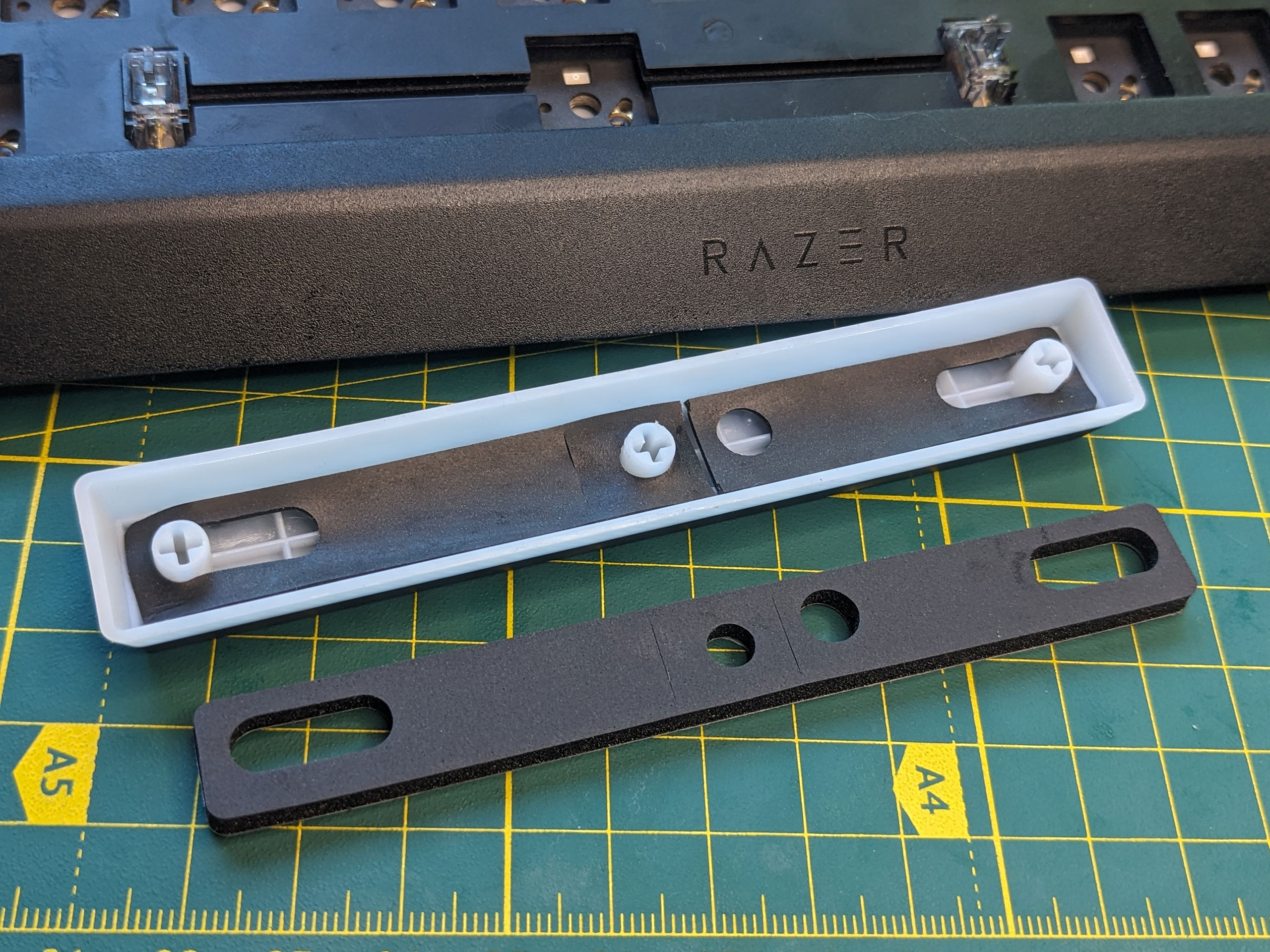

Для клавіші пробіл замість о-рінгів додали ще пінний ущільнювач (тонкіший, щоб не впливав на підсвічування «пудингу»).
Отже, порівняти «до» та «після» можна таким чином:
В принципі, замінити кейкапи на одній клавіатурі один раз можна без додаткового інструменту, якщо бути акуратним. Але краще так не робити та скористатися спеціалізованим з'ємником (keycap puller, кейкап-пуллер). Тим більше, що їх часто додають у комплект або клавіатури, або самих кейкапів. Інструменти бувають двох конструкцій — з пластику та з дроту. Як не дивно, саме металеві є не тільки зручнішими, а ще й майже виключають можливість пошкодити кейкап при знятті.

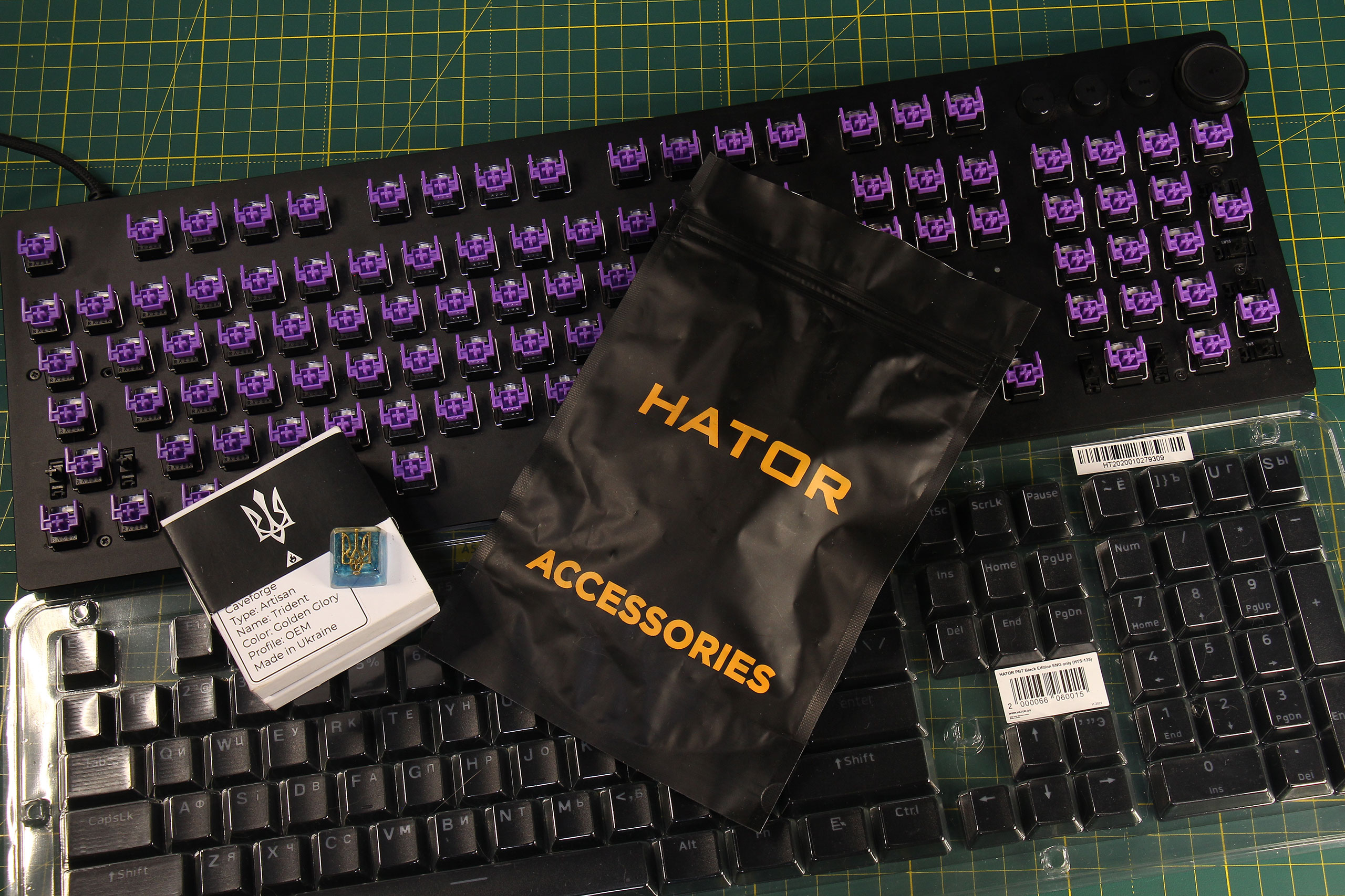

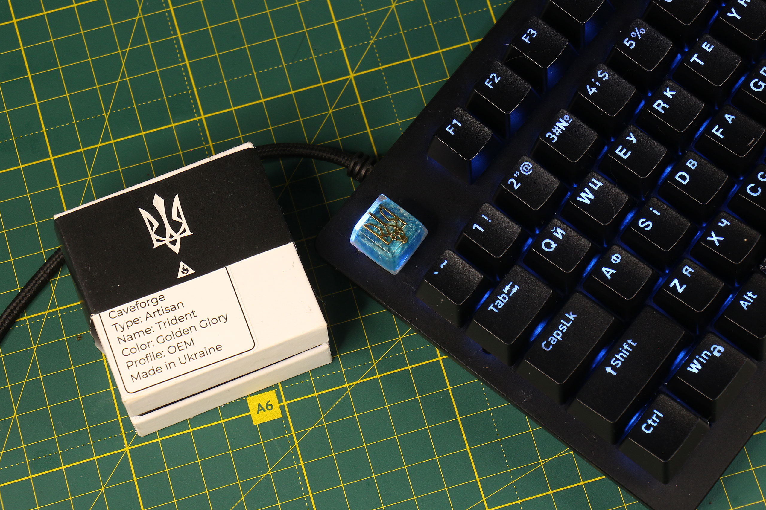

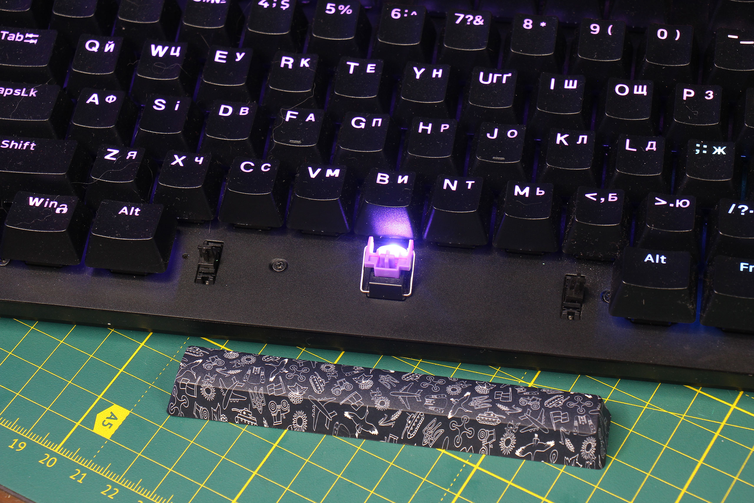

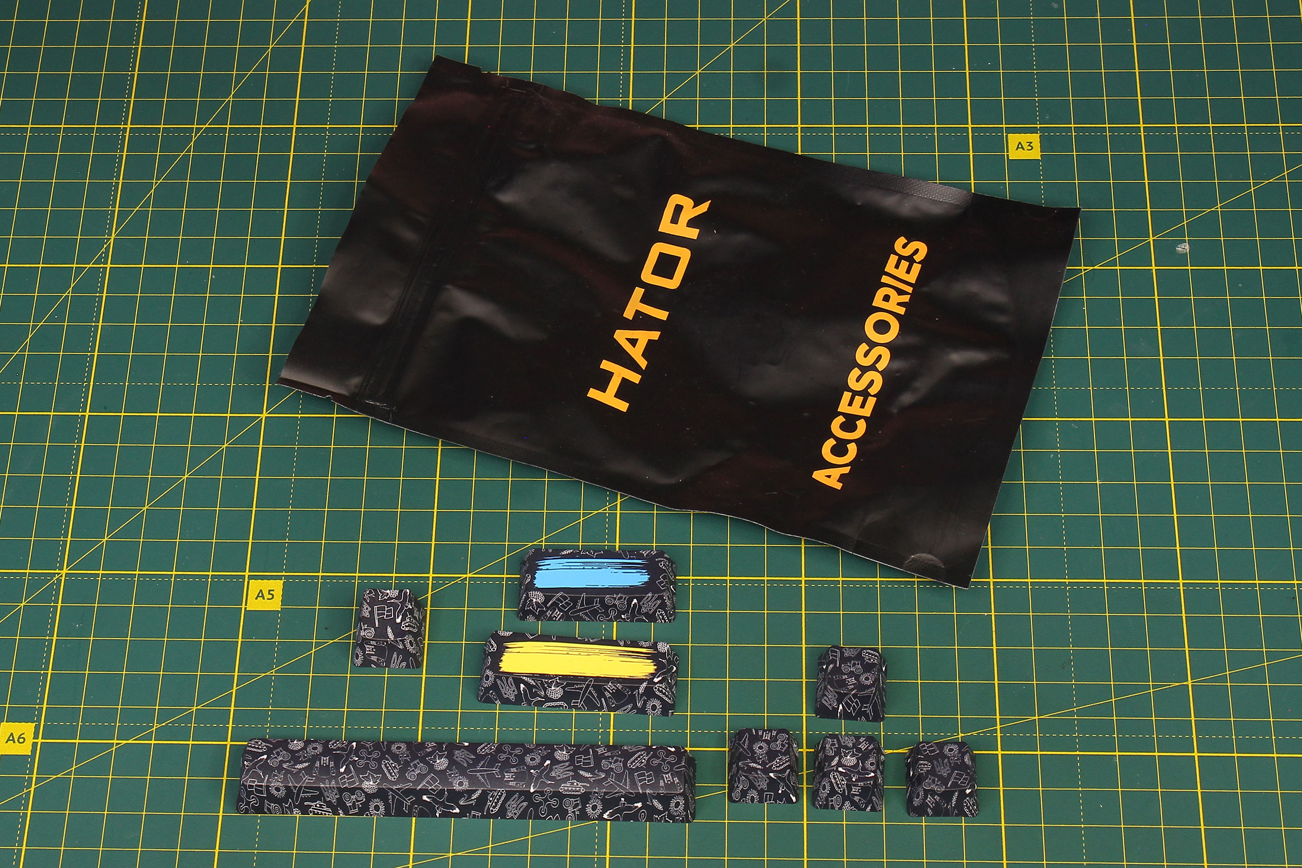

Закінчуючи тему клавіш, не можна було обійти тему артисанів, тобто художніх кнопок. Під українську тему, яка планувалась від початку і була «зрізана» несумісністю кейкапів HATOR з 75% форматом, підійшов артисан українського ж виробника Caveforge з назвою Trident Golden Glory. Групбай на ці тризуби колись був відкритий у Funkeys. В результаті, цей артисан зайняв місце Escape на «українізованому» Razer Huntsman V2.
Для проєкту Razer Blackwidow V4 75%, відповідно, прийшлося обрати запасний варіант і підкреслити те, що це саме продукт від Razer. Тож, було використано Sneki Snek Keycap виробництва самої Razer. Ця мила змійка є талісманом екологічних ініціатив компанії й Razer підкреслює, що продаж кожного такого кейкапа допомагає врятувати 10 дерев в рамках кампанії #GoGreenWithRazer. А ще він просто прикольно виглядає.

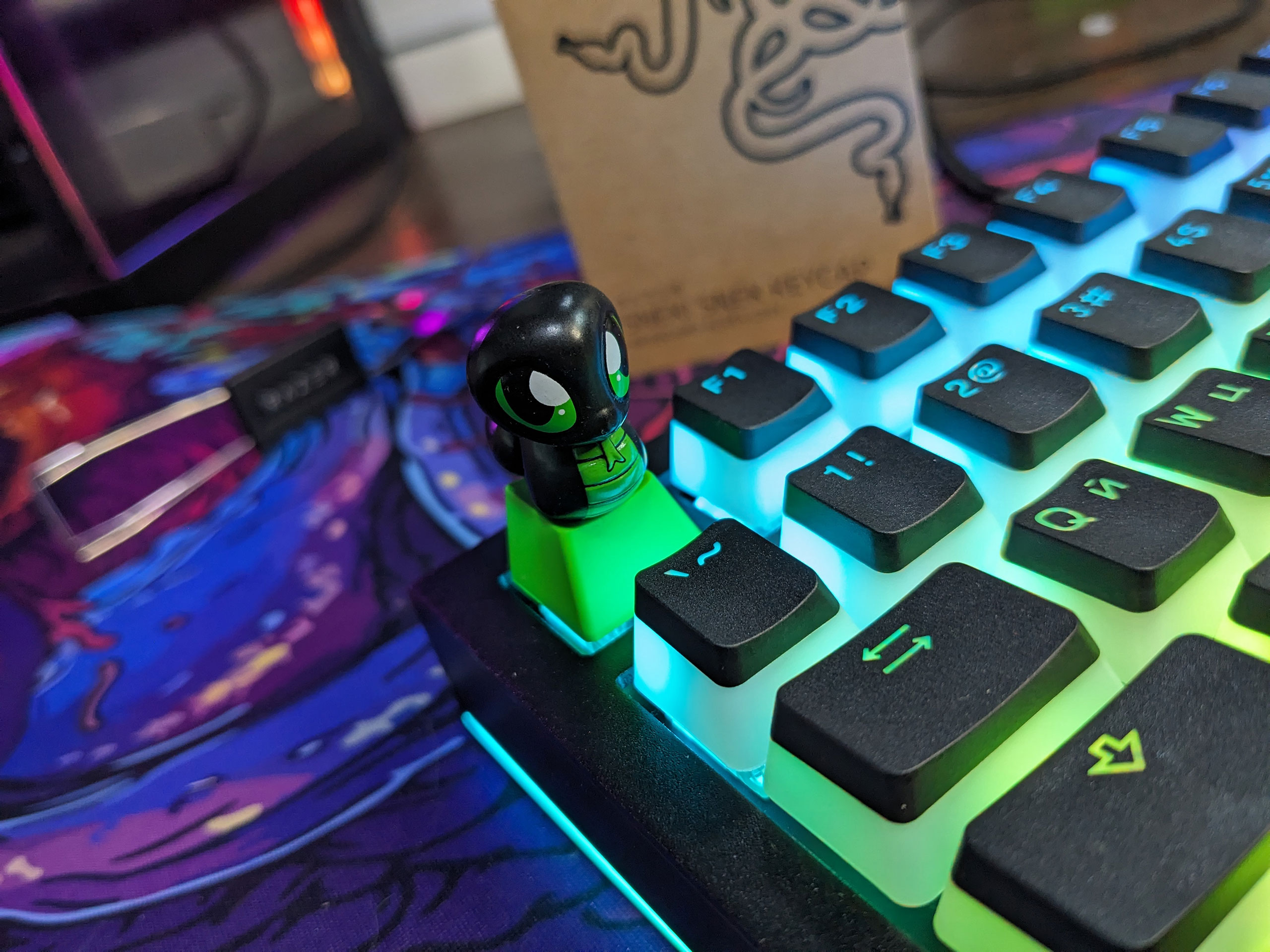

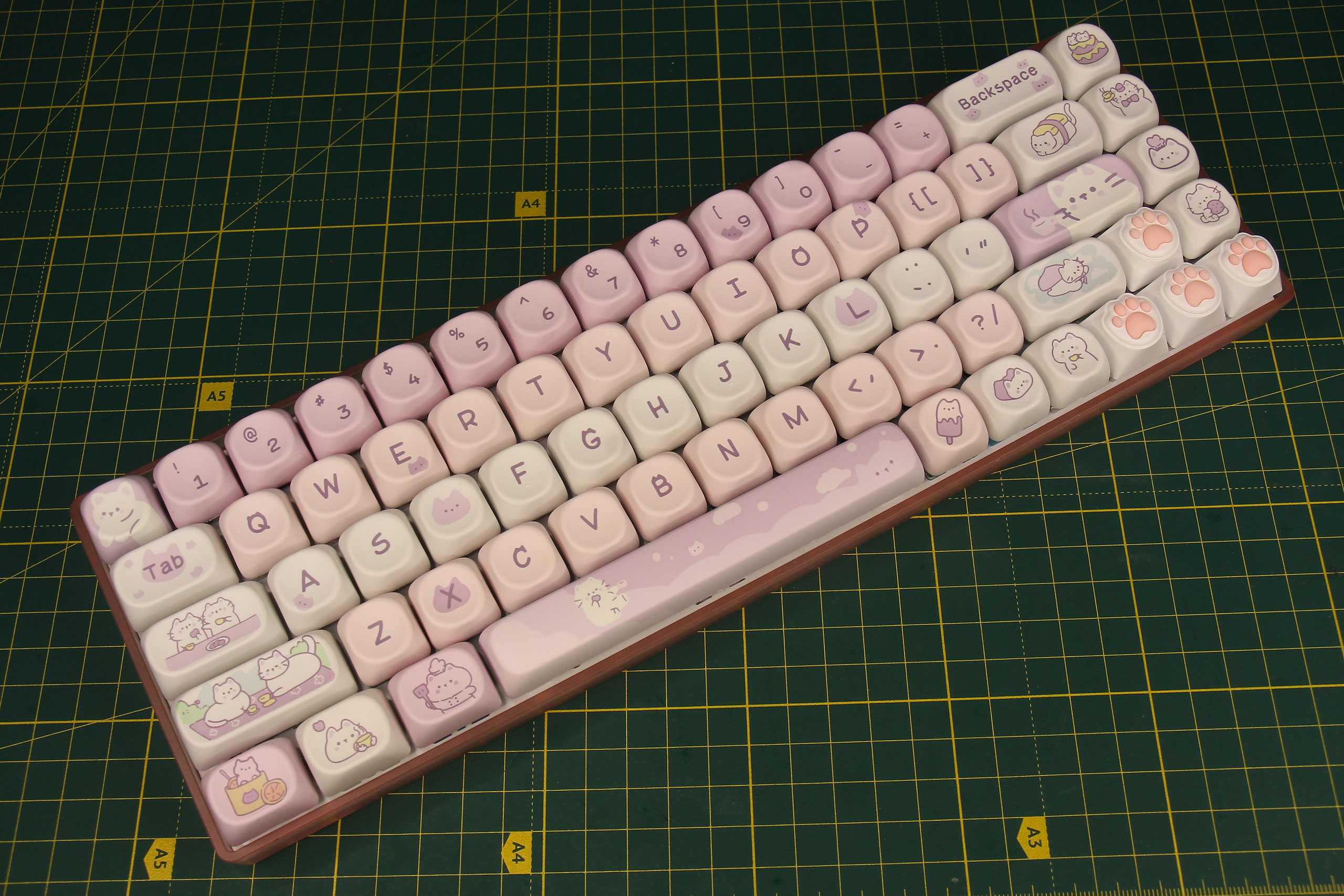

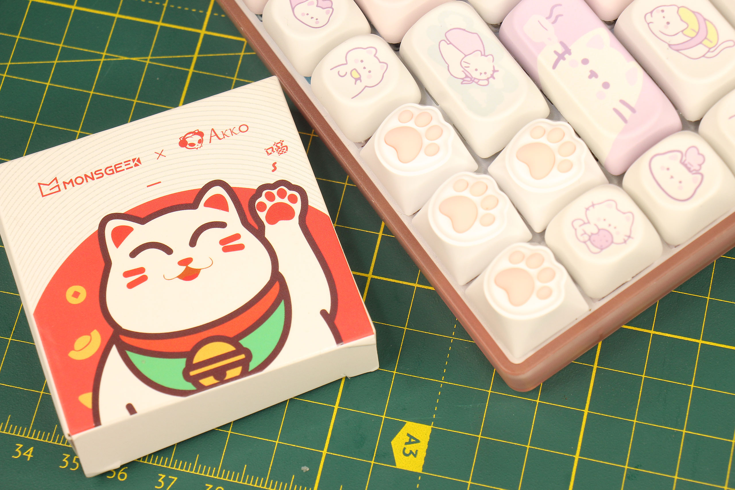

«Котячу та бюджетну» тему CIY Tester 68 підтримав набір з одразу чотирьох однакових артисанів виробництва Monsgeek x AKKO. Це котячі лапки, що зроблені з білого полікарбонату з рожевими силіконовими вставками-подушечками. Дуже милі. Зайняли місце навігаційних стрілочок.
До речі, HATOR вже випускав власні артисани цієї зими з новорічним настроєм та написом «Веселих свят!», втім в роздрібний продаж вони не виходили. Звісно, ближче до зимових свят цей артисан знов займе своє місце на клавіатурі автора і буде створювати святковий настрій. Лайфхак: для зберігання на видному місці артисанів, яким не знайшлося місця на клавіатурі, чудово підходять так звані «макропади», тобто суперкомпактні клавіатури з декількома перемикачами того ж самого стандарту Cherry MX.

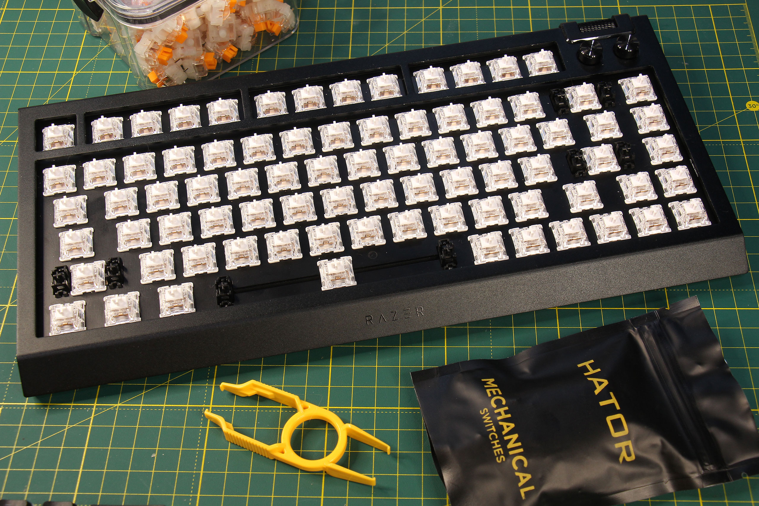

Stage 2: заміна hotswap-перемикачів на інші стокові
Все, що описано у попередньому розділі, можна використовувати для будь-якої механічної клавіатури з кріпленням кейкапів по стандарту Cherry MX. Але справжній тюнінг починається с заміни перемикачів. Це те, що було зокрема недосяжно для прихильників бренду Razer до появи Blackwidow V4 75%. А загалом, це понад 10 років розділяло світ клавіатур на «геймерські» та «ентузіастські», причому ентузіасти справедливо зневажали продукцію геймерських брендів за неможливість справжньої кастомізації. І ось, здобули (прихильники ASUS свою можливість отримали дещо раніше з появою ROG Azoth та ROG STRIX Scope II 96).

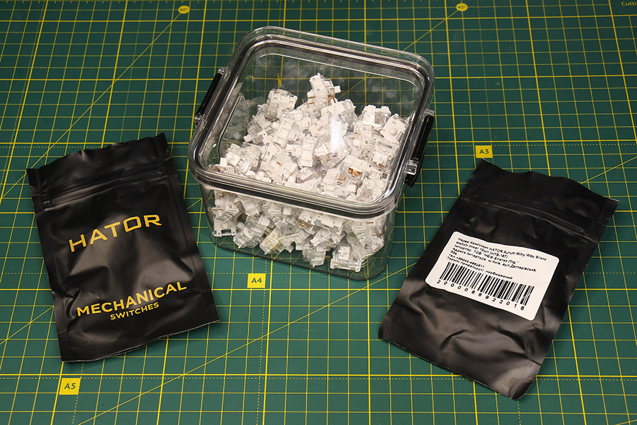

Зрозуміло, що маркетингові відділи виробників почали відпрацьовувати нову можливість на всі 100% і удають, наче все життя були «за» hotswap-перемикачі. І тому тепер бадьоро пропонують свічі власного виробництва на заміну заводським у своїх клавіатурах. І тут, звісно, немає особливого сенсу їм потурати. Адже стандарт Cherry MX на те й стандарт, що дозволяє поміняти свічі на будь-які з безлічі, що існує на ринку. Тож, коли нещодавно автору до рук потрапила клавіатура HATOR Rockfall 2 Mecha TKL Authentic Edition, то вона зацікавила саме безшумними лінійними перемикачами HATOR Aurum Milky Way. Причому сама модель Rockfall 2 навіть не має hotswap, тож перемикачі на ній розпаяні у PCB (hotswap серед HATOR підтримує старша модель Skyfall). Але HATOR також послідовно розвиває лінійку перемикачів, які продають вроздріб в пакетиках по 10 штук.

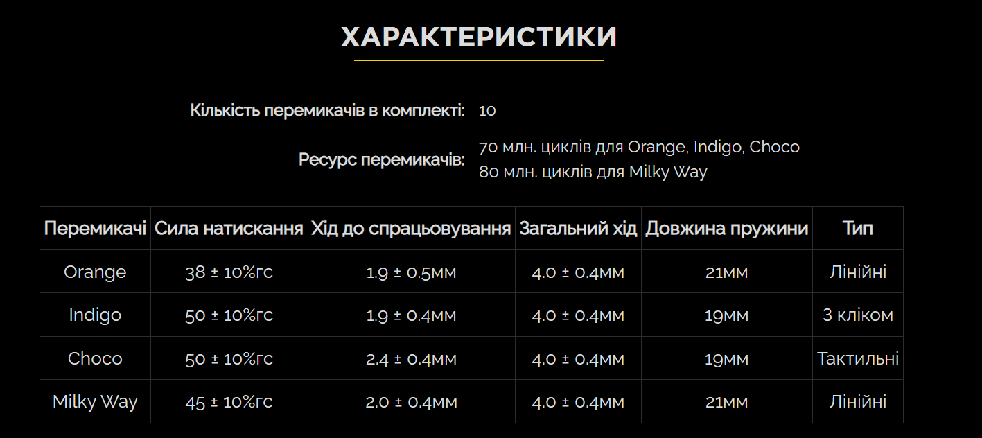

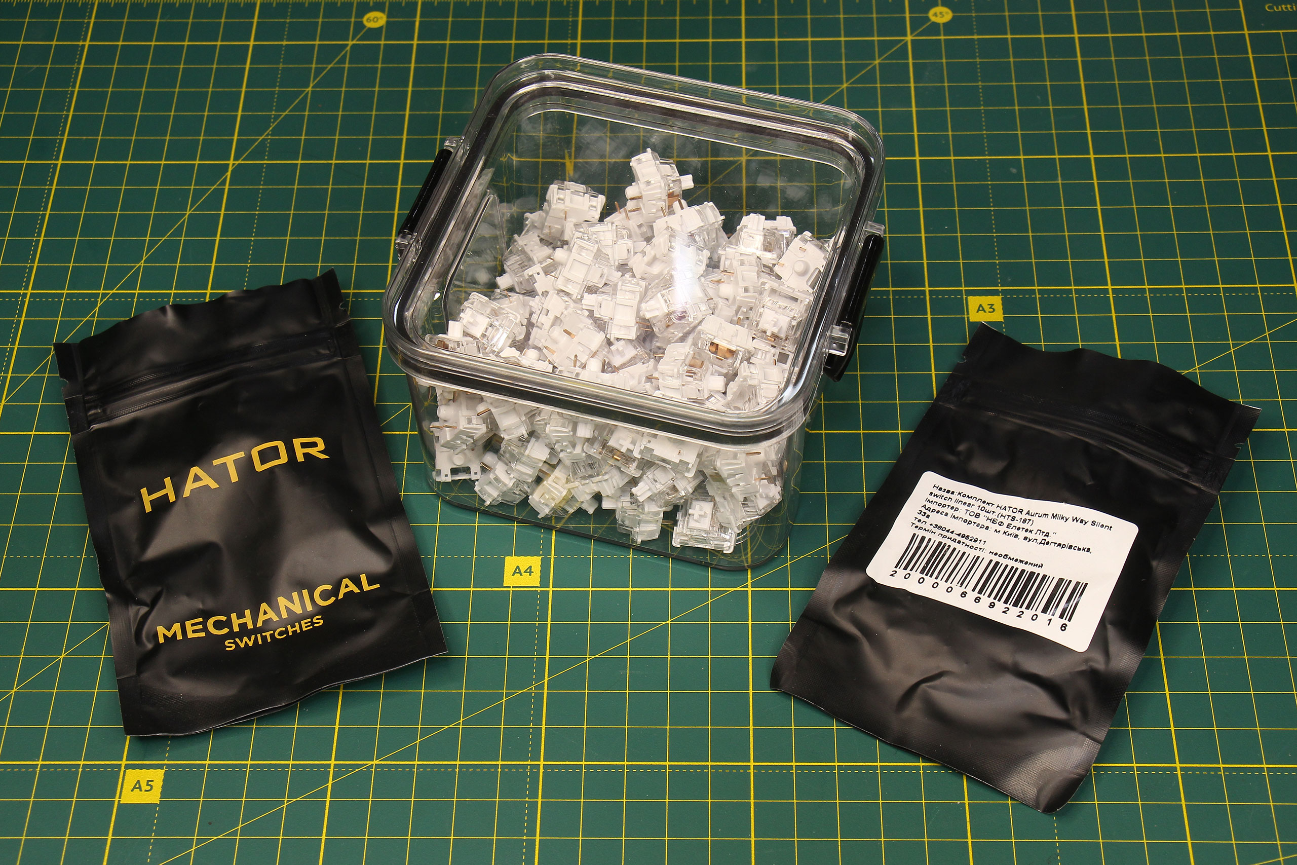

Починали колись з просто розфасовки готових продуктів Kailh та Gateron, а нині мають чотири різновиди перемикачів з власним маркуванням: Aurum Orange (лінійні), Choco (тактильні), Indigo (клікові) та Milky Way (безшумні).

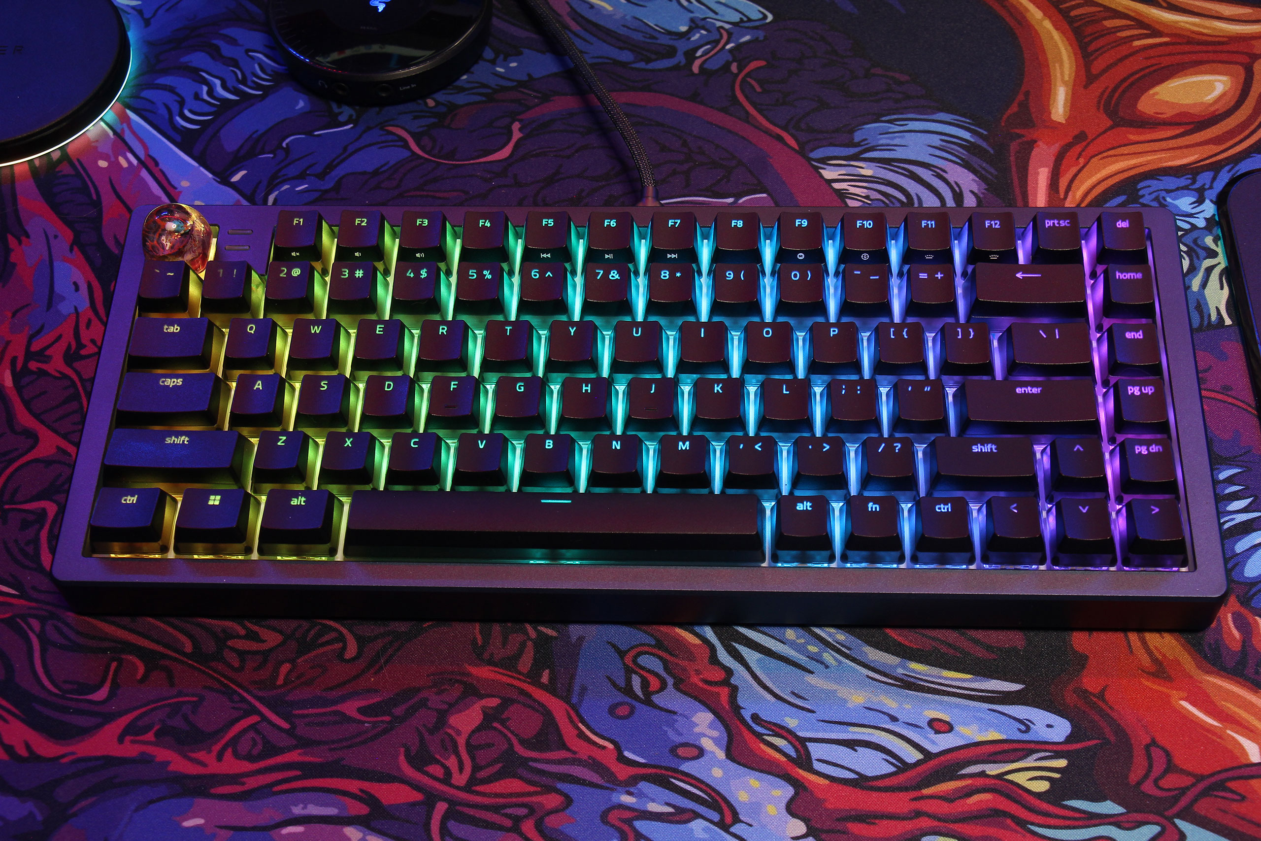

Так з'явився план «українізувати» Blackwidow V4 75% і в цьому сенсі, використавши саме безшумними перемикачами HATOR Aurum Milky Way. Власне, план й було здійснено, от тільки в процесі виявилося, що бажано «дещо» зануритися в тему перемикачів для наочності. І це «дещо» швидко вийшло з-під контролю. В цілому, ідея наступна: добре, якщо є чітке розуміння, які перемикачі купувати для кастомного проєкту, наприклад, коли вдалося протестувати вже зібрану клавіатуру з ними й результат сподобався. Тут, до речі, у перемикачів від геймерських брендів є перевага — можна завітати в будь-який магазин електроніки, що має на вітрині продукти тих же ASUS, Razer чи HATOR, спробувати клавіатури на практиці та потім замовити бажані перемикачі окремо.

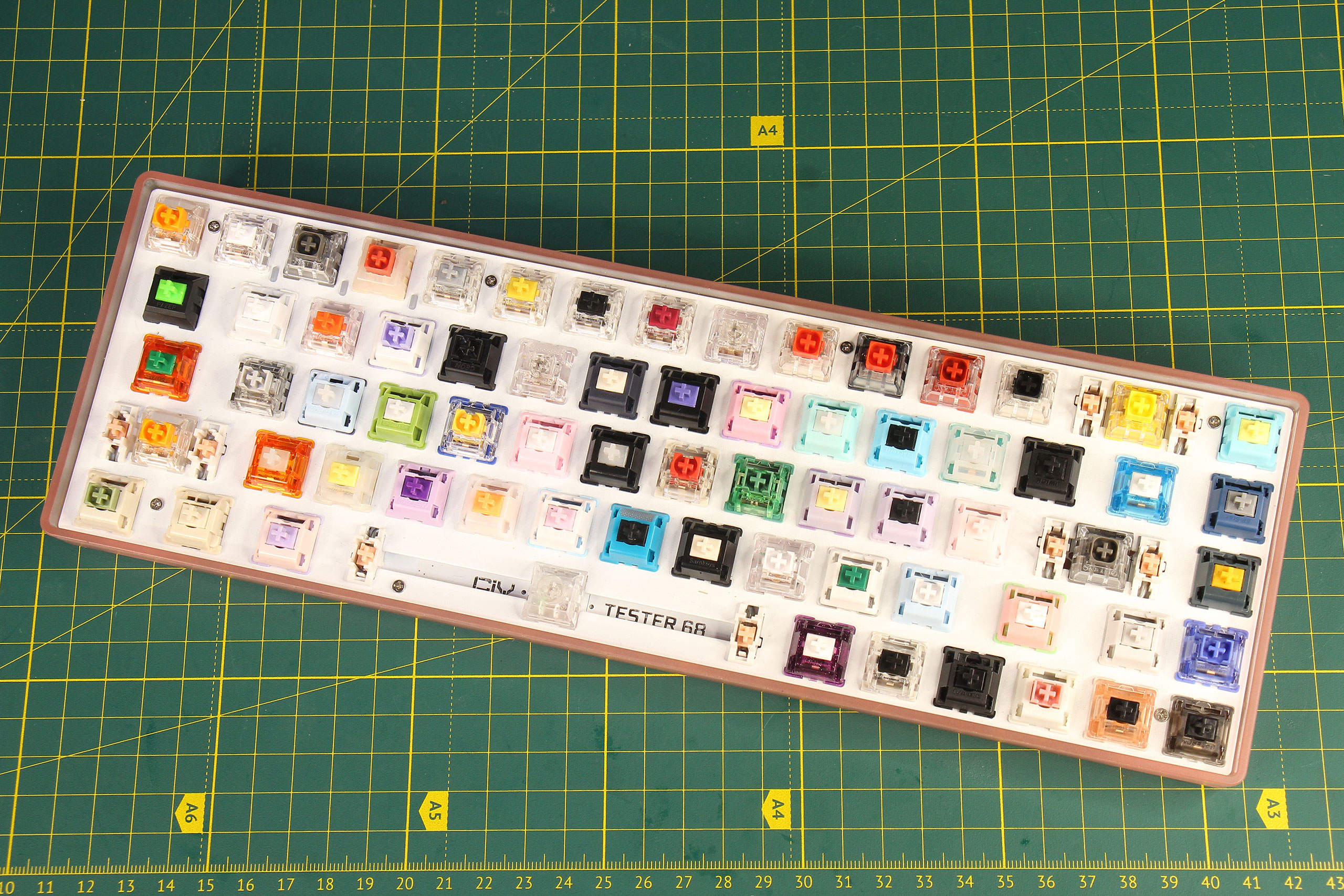

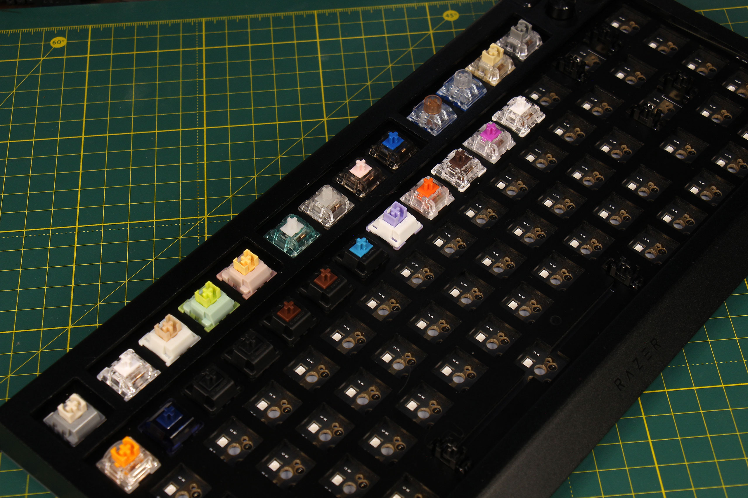

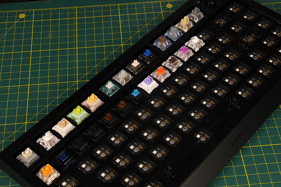

А що робити з більшістю інших перемикачів? Для цього у спеціалізованих магазинів існують «пробники» у вигляді наборів по одному свічу різних видів, як та «Жменька свічів V3», разом з якою було придбано баребон CIY Tester 68. У цього методу є два недоліки. По-перше, не завжди один свіч повністю відповідає якості моделі загалом — шанс натрапити на якийсь невдалий, чи навпаки надто вдалий екземпляр не дуже великі, але вони є. По-друге, не вийде протестувати повноцінний друк, тільки одним пальцем. Тому іноді пропонують на тест брати по три штуки кожного перемикача. Також, у результаті весь цей зоопарк свічів просто залишається лежати у покупця, але це вже скоріше не недолік, а просто частина хобі. Наступного разу буде з чим порівнювати.

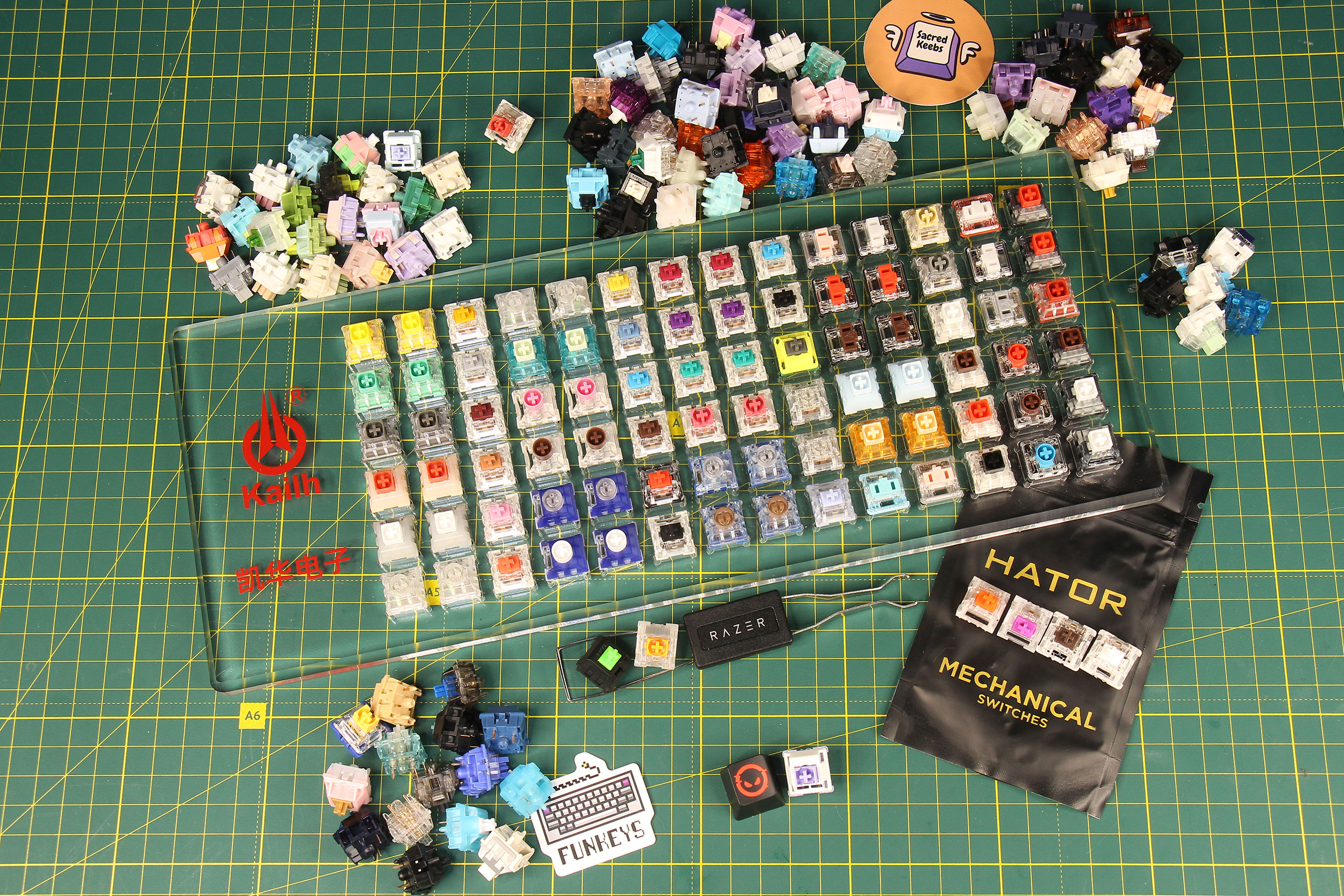

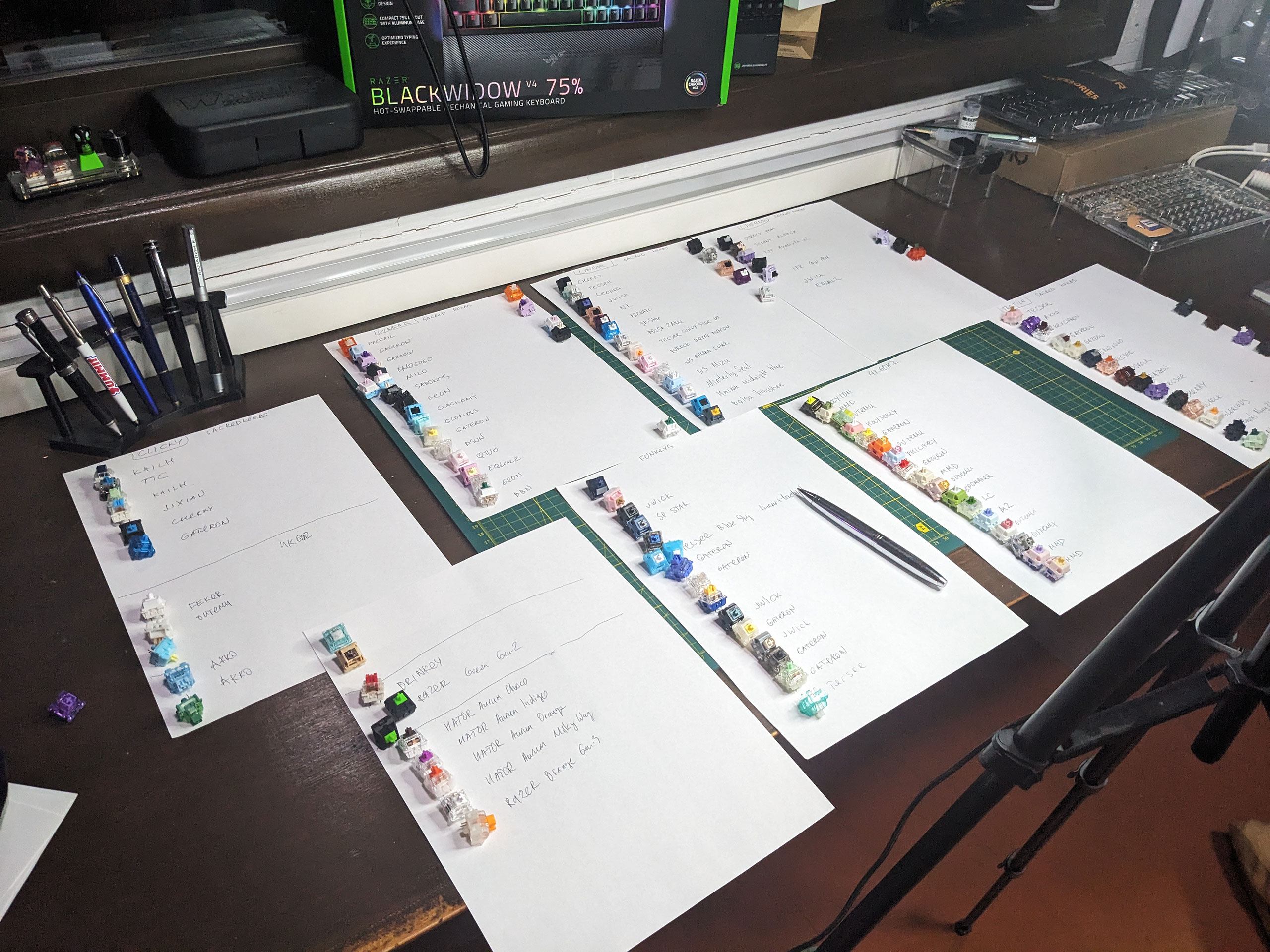

І таким чином на тестування набралося понад 150 різновидів перемикачів всіх типів та від багатьох виробників. Дещо вийшло свідомо: три канонічні Cherry MX, всі чотири види HATOR Aurum, цілий комплект Kailh, очевидні Razer Orange Gen-3. Окремо цікаво було спробувати різні варіанти безшумних перемикачів, як теми головного проєкту для цієї статті. А от кваліфіковано охопити всі інші моделі в одному матеріалі, тим більше на основі перевірки однієї штуки кожного, просто б не вийшло.
Тож всі перемикачі було розподілено по типах (лінійні, тактильні, клікові та безшумні). Назви та відео зі звучанням роботи кожного свічу може дещо підказати, «куди копати», але ніщо не замінить власних вражень.

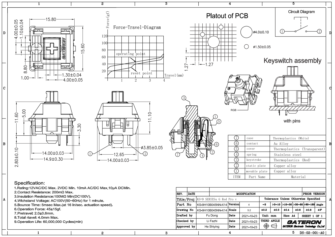

Одна з причин цього — нечіткість підходу виробників до специфікацій. Спочатку, коли стало зрозуміло, що в рамках цієї статті не вийде зробити опис всіх свічів, автор планував хоча б зробити таблицю з основними об’єктивними характеристиками кожного: силою спрацювання, силою повного натискання, тактильною силою (якщо є), рухом до спрацювання, рухом до повного натискання, гарантійною кількістю натискань… Але виявилося, що чим більш «бутиковий» свіч, тим більше його офіційний опис концентрується на чомусь типу матеріалу корпусу та суб’єктивному описі звучання, а основні дані можуть взагалі не приводитися. Великого сенсу в напівзаповненій таблиці не було, тож ця велика марна праця була покинута. Що з цього приводу робити читачам? Проводити власні дослідження з урахуванням того, які перемикачі вони хочуть «загалом» і далі вже вивчати наявні альтернативи в окремих оглядах, або ж одразу звернутися до професіоналів по допомогу у виборі.
Голий перемикач в руці, він же в якомусь тестовому кріпленні та він же в різних клавіатурах і з різними кейкапами буде звучати по-різному. Для загального порівняння перемикачів між собою можна використовувати будь-яку клавіатуру, але одну й ту саму, а також одні й ті самі кейкапи. Для підбирання ж свічів в конкретну збірку найкраще кандидатів тестувати саме на ній. На першому відео чудово чутно різницю між клавіатурами та тестовою панеллю Kailh у порівнянні одних й тих самих свічів Razer, а також різницю між звучанням без кейкапу та з ним. На другому відео чутна різниця свічів Razer та HATOR у трьох різних клавіатурах.
Більшість тестувань проводилися на CIY Tester 68, а от вже фінальне порівняння деяких основних обраних моделей перемикачів — на Razer Blackwidow V4 75%.

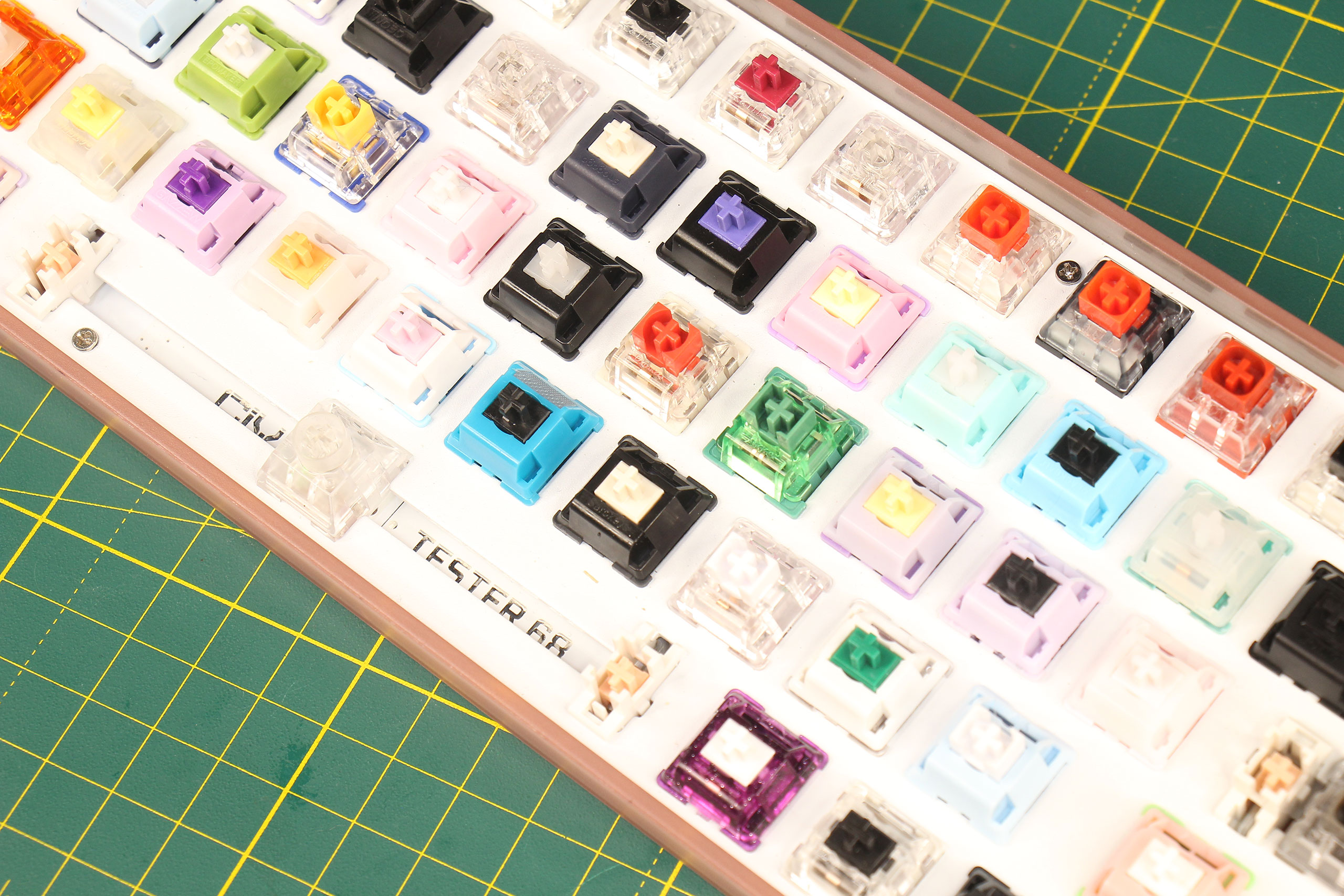

Тим, хто збирається пройти шлях підбору свічів вперше, починати бажано з лінійних перемикачів, як більш універсальних за своєю поведінкою. Зворотний зв'язок тактильних перемикачів допомагає зрозуміти, на якій глибині спрацьовують клавіші. Так можна привчитися не «пробивати» хід клавіш механічної клавіатури до кінця (що відрізняє її експлуатацію від мембранних, де спрацювання відбувається в самому кінці). Звісно, клікові свічі не варто взагалі роздивлятися, якщо роботу клавіатури будуть чути інші люди. Вибір безшумних теж має бути свідомим.
По-перше, через гумові ущільнювачі в конструкції, на смак користувача вони можуть відчуватися надто м'якими при наборі тексту. По-друге, для багатьох ентузіастів важливо, як механічна клавіатура саме «співає», тож йде пошук конкретного звучання, а не його відсутності. Не турбуйтеся, якщо на початку досвіду різниця в відчуттях буде помітна тільки між лінійними, тактильними, кліковими та безшумними перемикачами, а не всередині кожного з типів. Це нормально. Саме тому спочатку краще починати з чогось простого, а не ганятися за трендовими цього сезону бутиковими перемикачами.
Якщо у клавіатури є RGB-підсвічування, бажано обирати перемикачі у прозорому корпусі або зі спеціальною лінзою. У деяких випадках (наприклад, чорні корпуси Cherry MX), підсвічування буде зовсім приховуватися свічами.

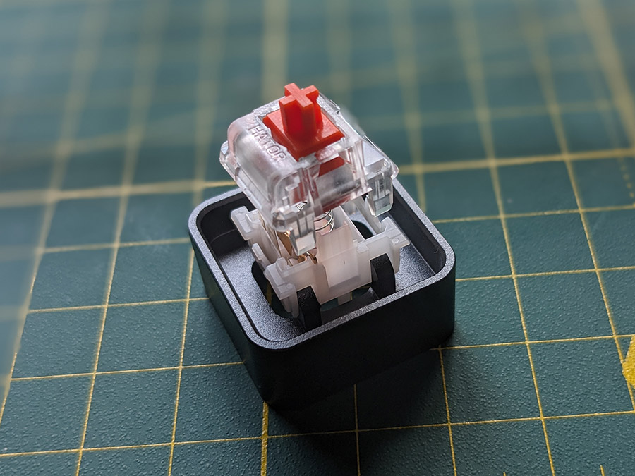

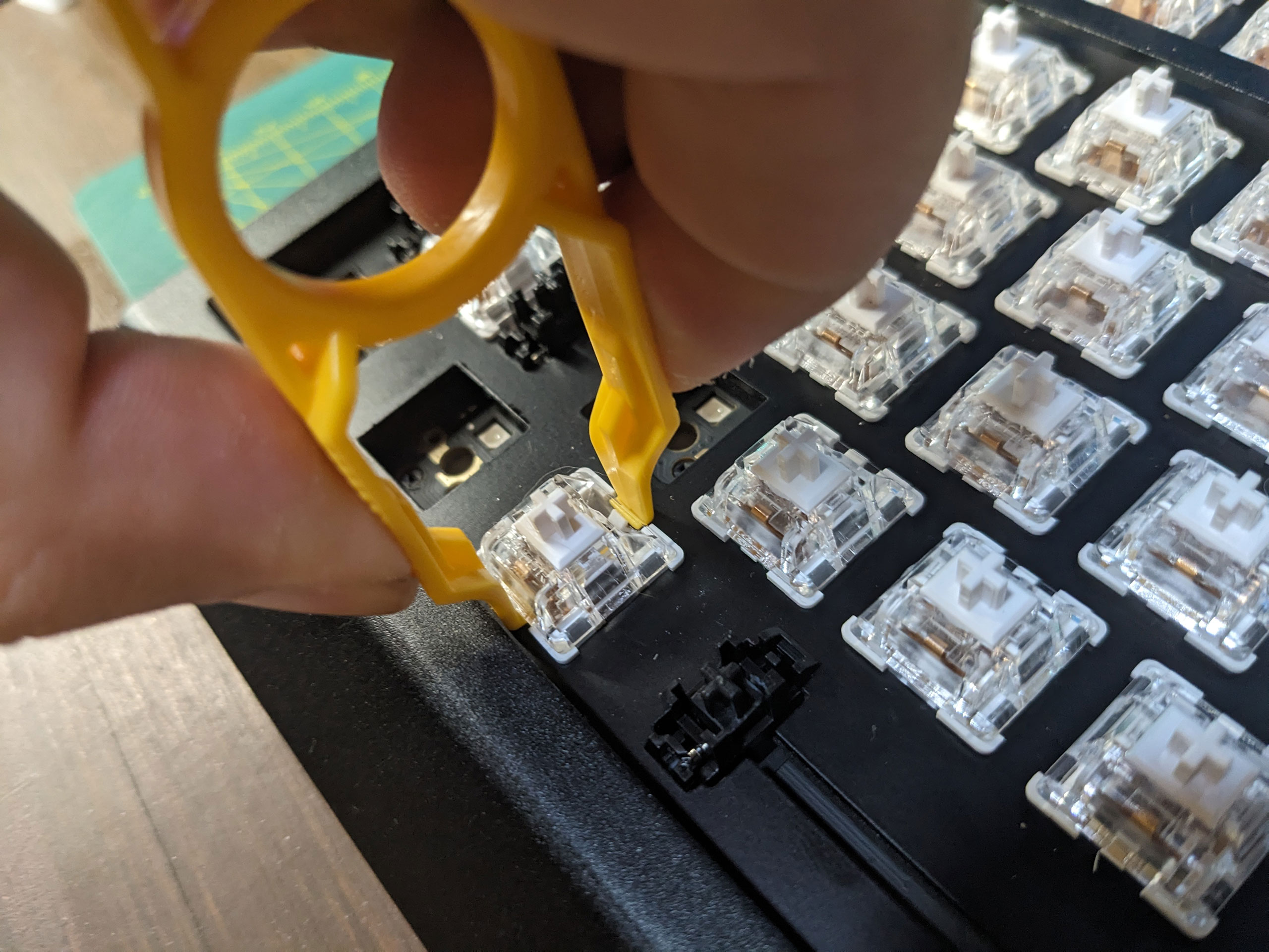

Для витягування перемикача існує окремий інструмент (switch puller, свіч-пуллер), без якого краще навіть не намагатися це робити. На відміну від кейкапів, для цієї операції потрібно більше уваги та обережності, хоча теж нічого надто складного. Назад на місце свічі встановлюються просто руками. Після збірки перевірте натискання всіх клавіш в тестовому застосунку типу SwitchHitter. Металеві контакти на дні перемикача можна погнути й це найпопулярніша причина, чому він не працює. Якщо це сталося — є великий шанс акуратно повернути все на місце звичайними невеликими плоскогубцями.
Отже, оскільки ідея саме тихої клавіатури на базі Razer Blackwidow V4 75% була з самого початку, то туди пішли HATOR Aurum Milky Way. Навіть перебравши більше десятка видів безшумних перемикачів, аргументів проти такого вибору не знайшлося — а отже, є ще більше сенсу підтримати український бренд.

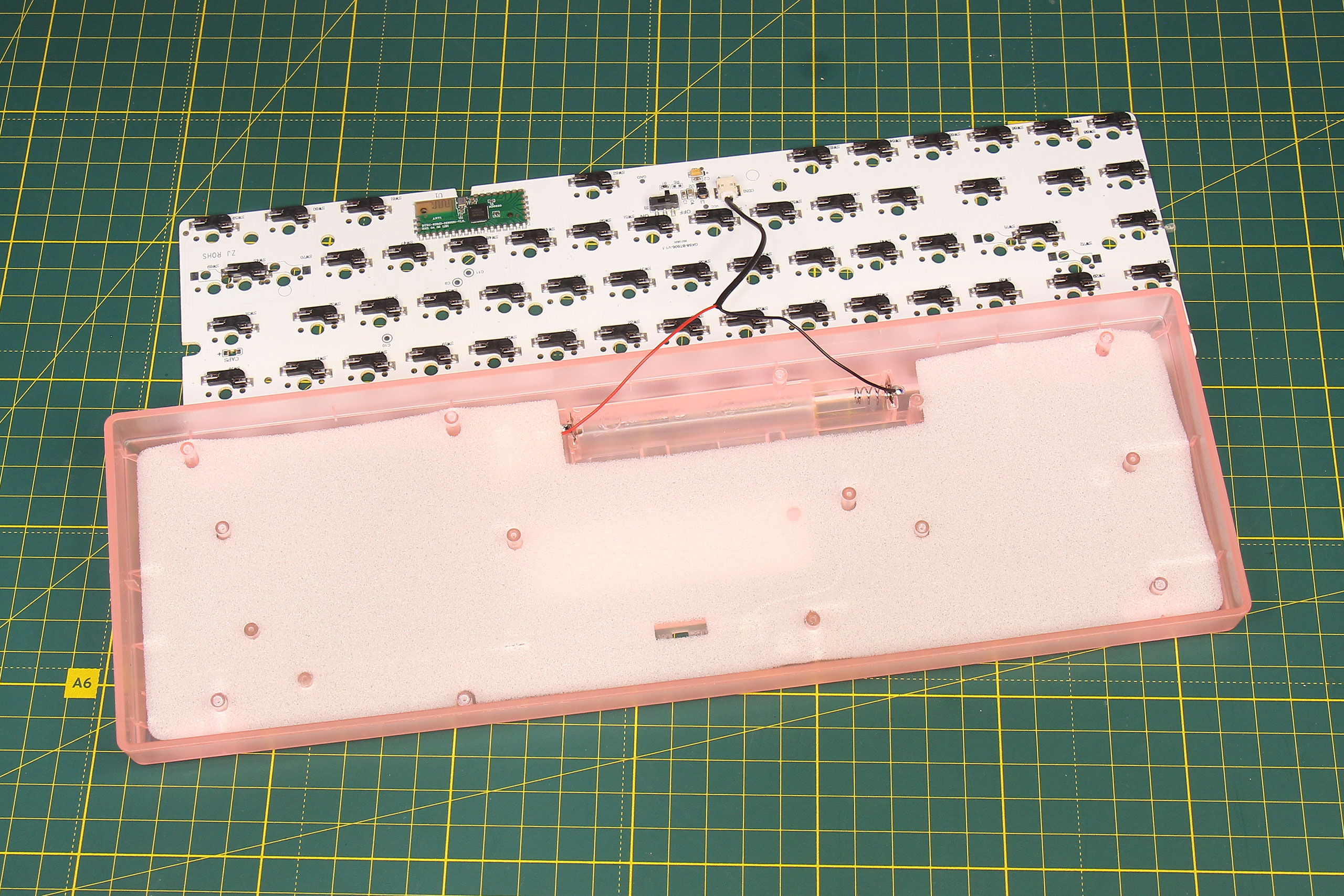

Ну, а для фінальної збірки CIY Tester 68, згідно з «бюджетною» темою, вже після загального тестування було обрано клікові Outemu Cream Blue з OLX.
Важливо, що всі вищеописані роботи до цього моменту ніяк не впливають на гарантію на Razer Blackwidow V4 75%. Але перед тим, як знищити гарантійну пломбу і залізти всередину корпусу для подальших доопрацювань, варто знати про ще одну ступінь занурення ентузіастів в тюнінг клавіатур. Перемикачі теж можна розбирати та доопрацьовувати!

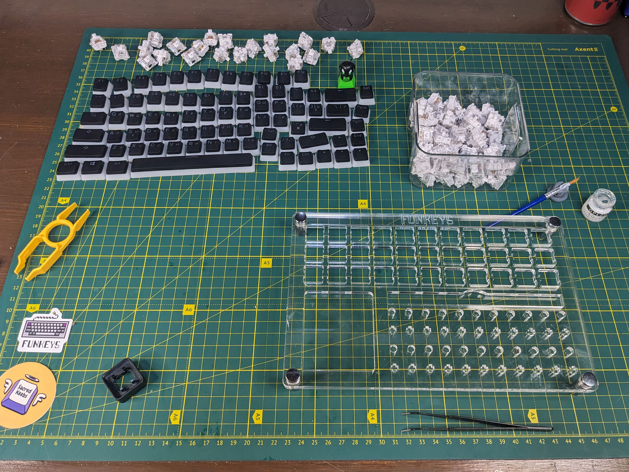

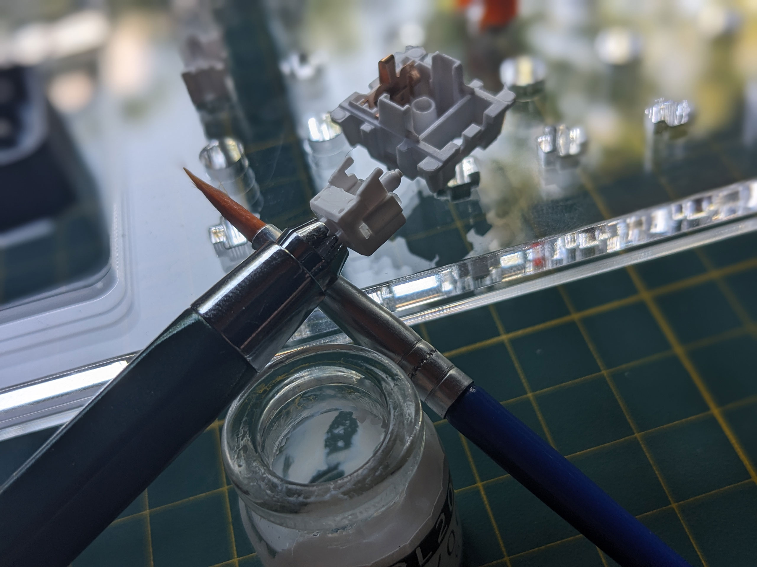

Stage 3: тюнінг перемикачів

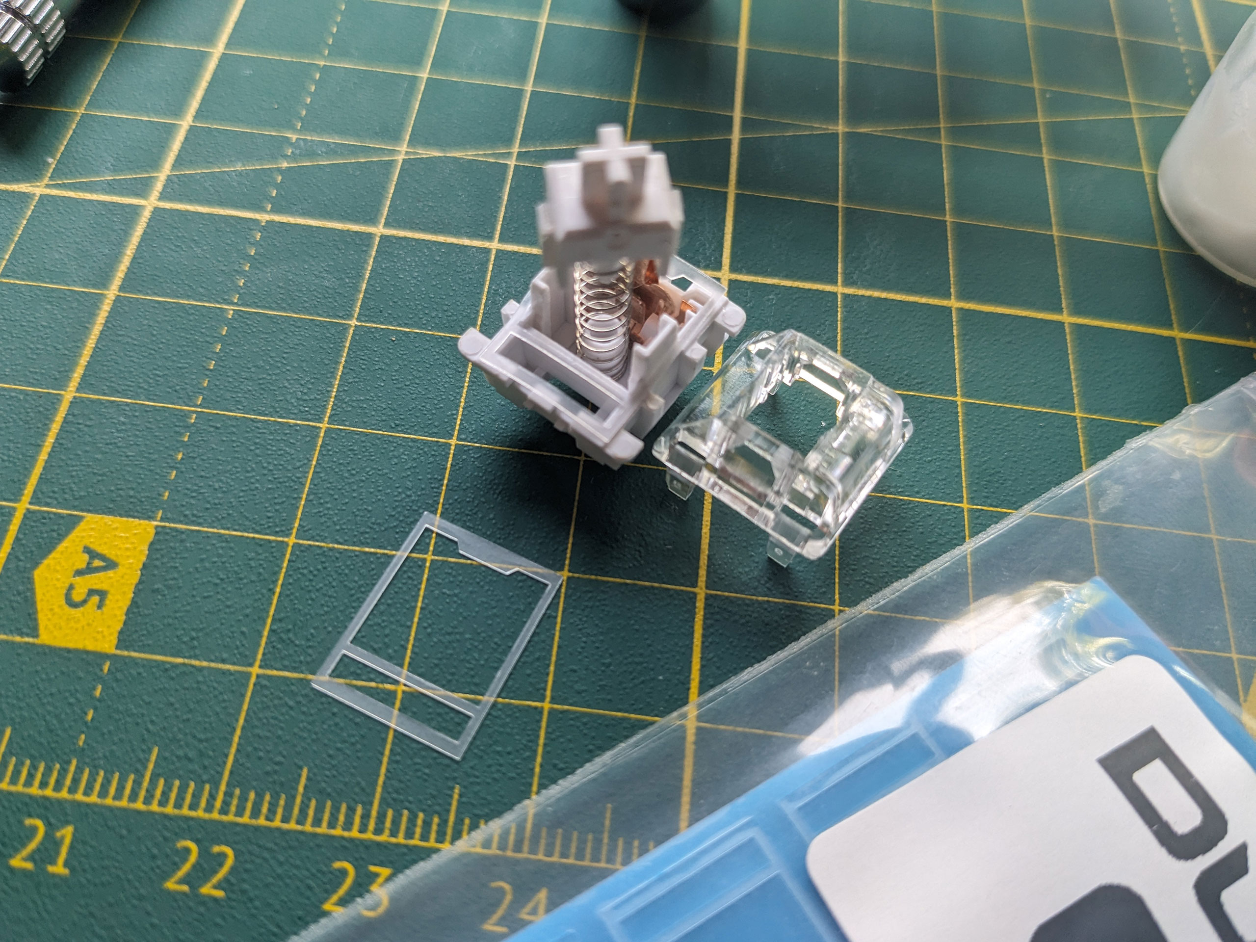

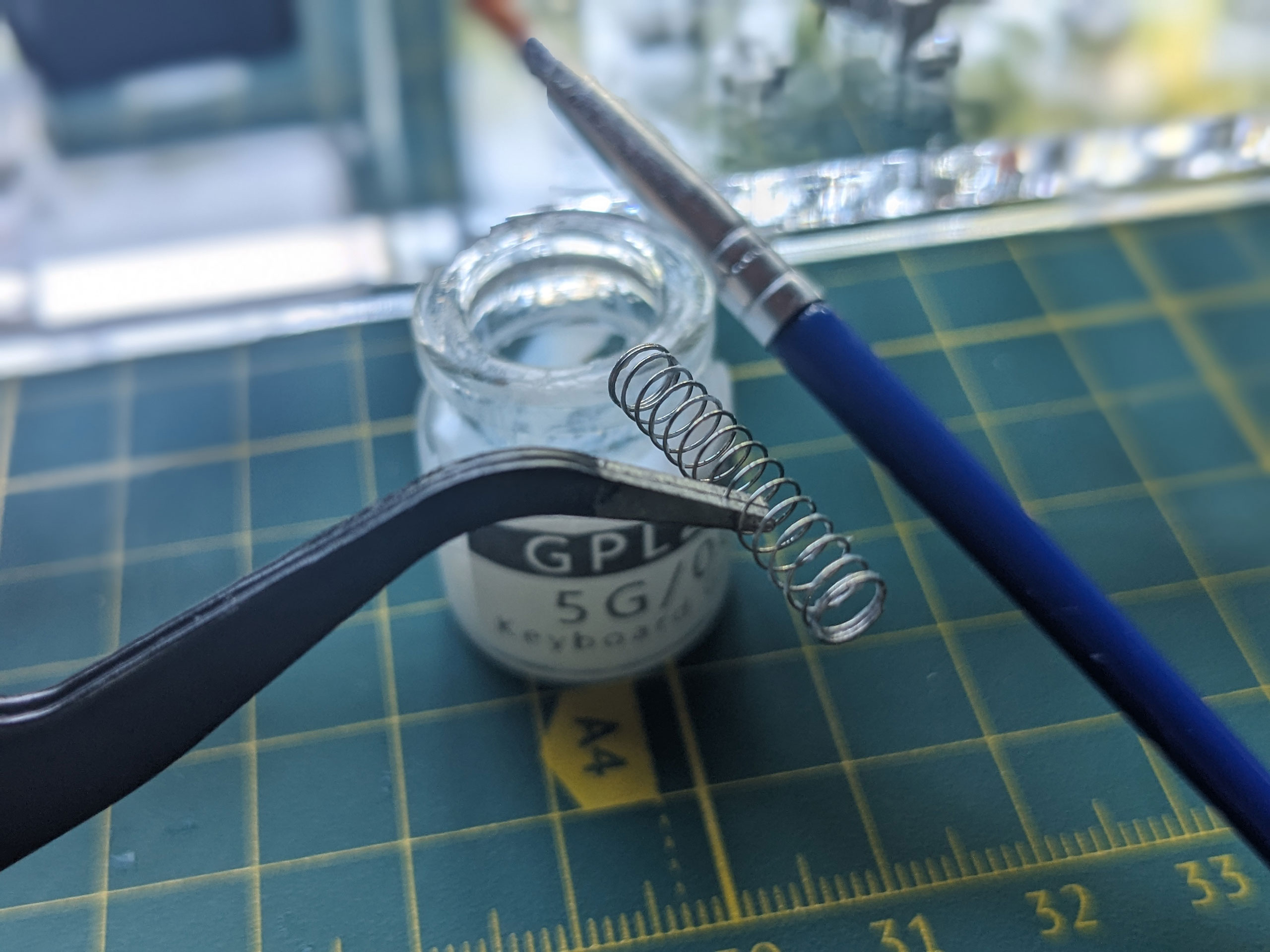

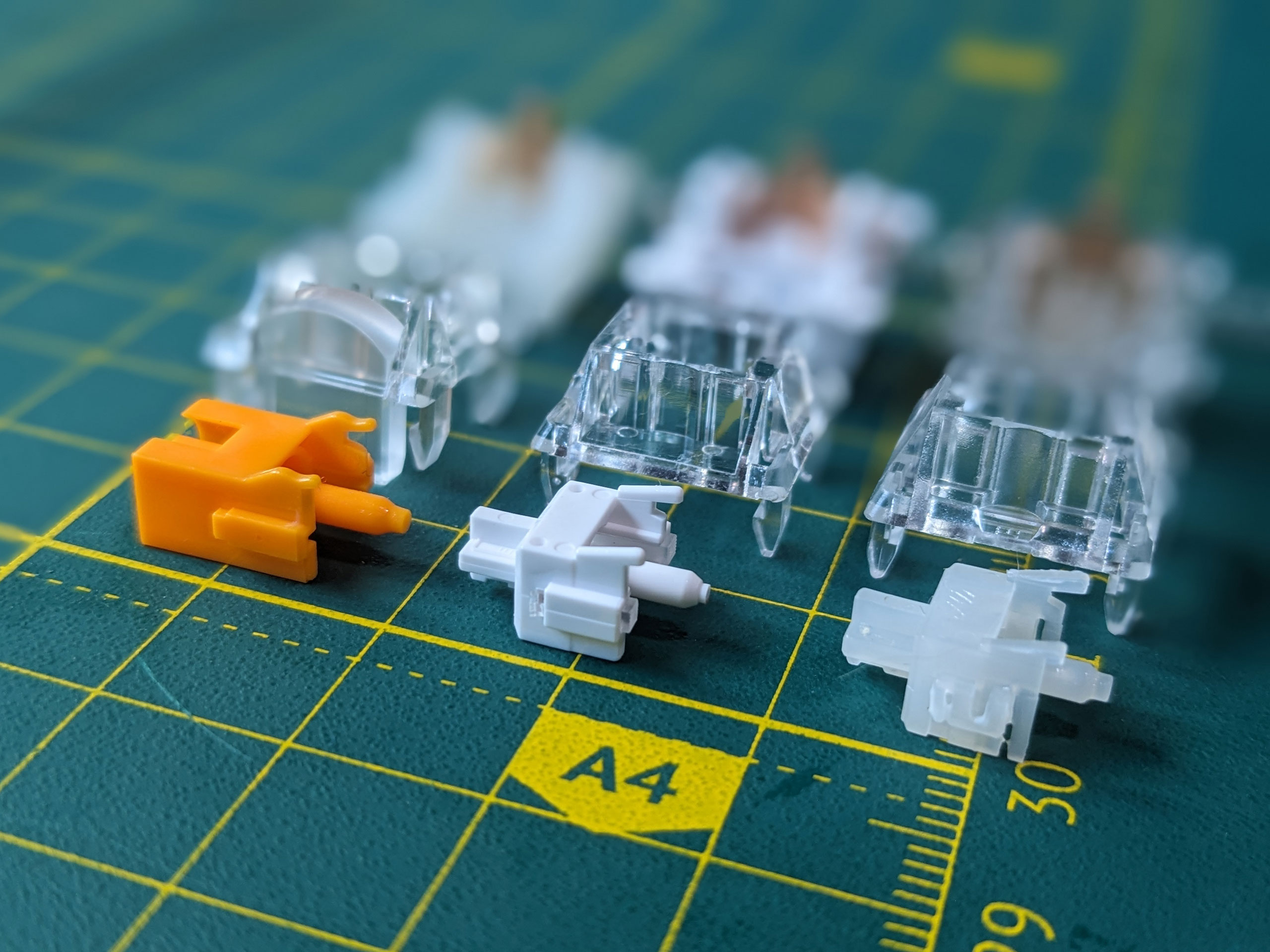

З погляду працемісткості та додаткових витрат, це мав би бути Stage 5. Але зважуючи на доступність цих робіт без втрати гарантії на клавіатуру, все ж таки є сенс описати тюнінг перемикачів раніше. Є три основні речі, які можна зробити зі свічем типу Cherry MX:

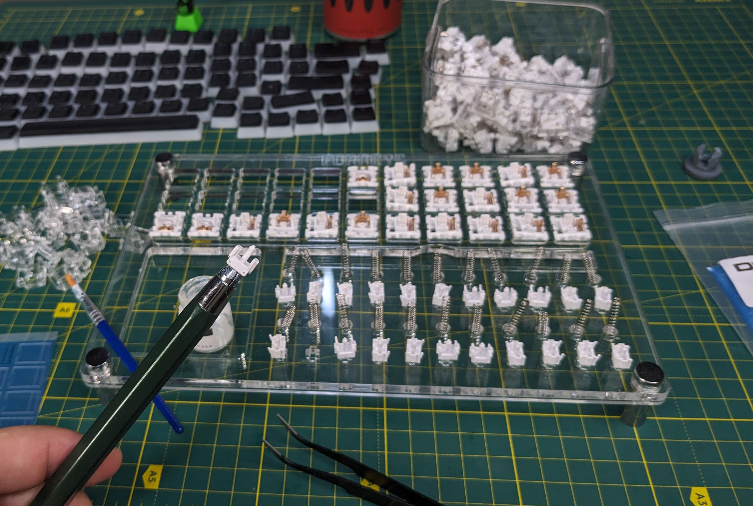

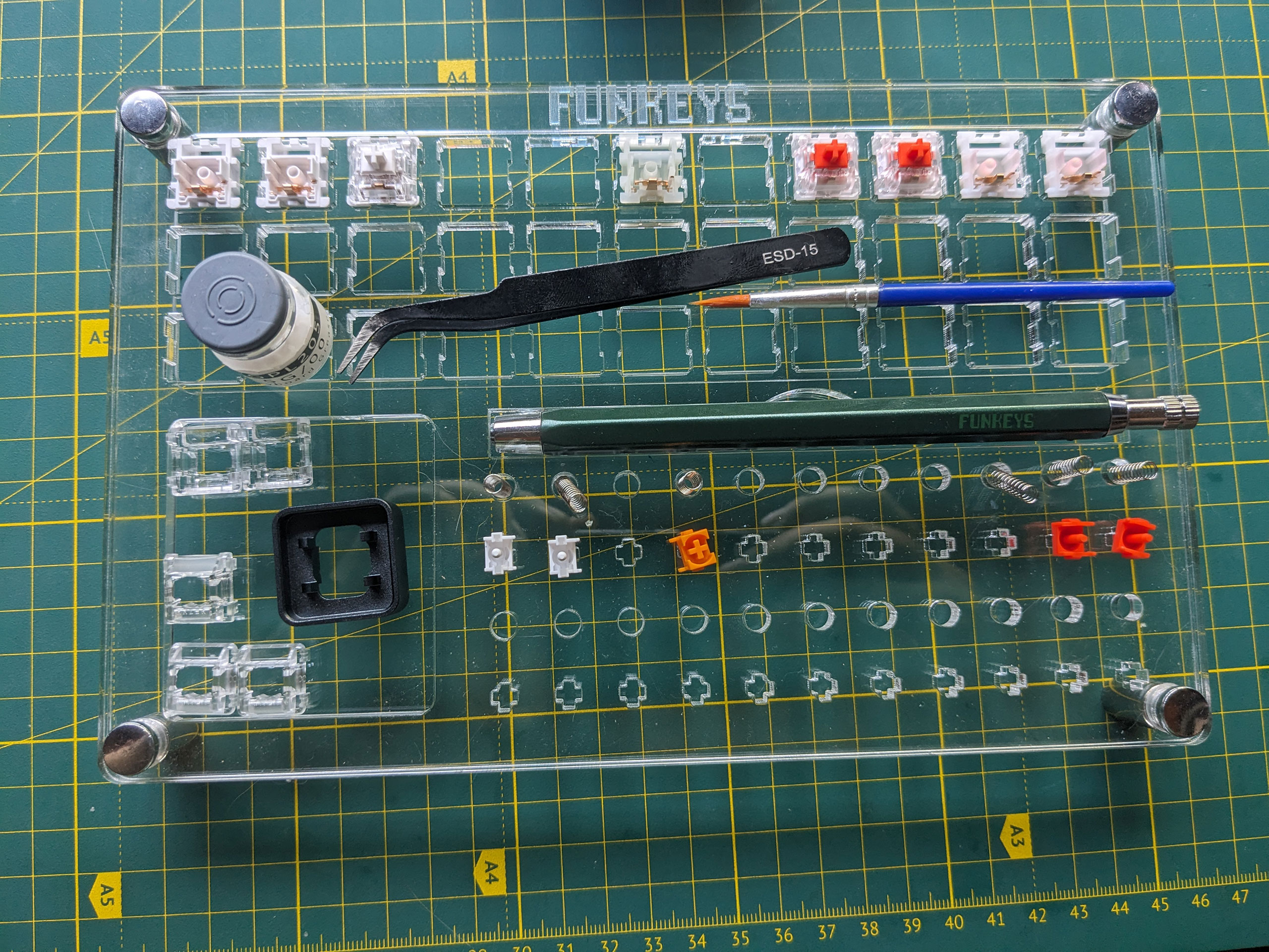

  • змастити;

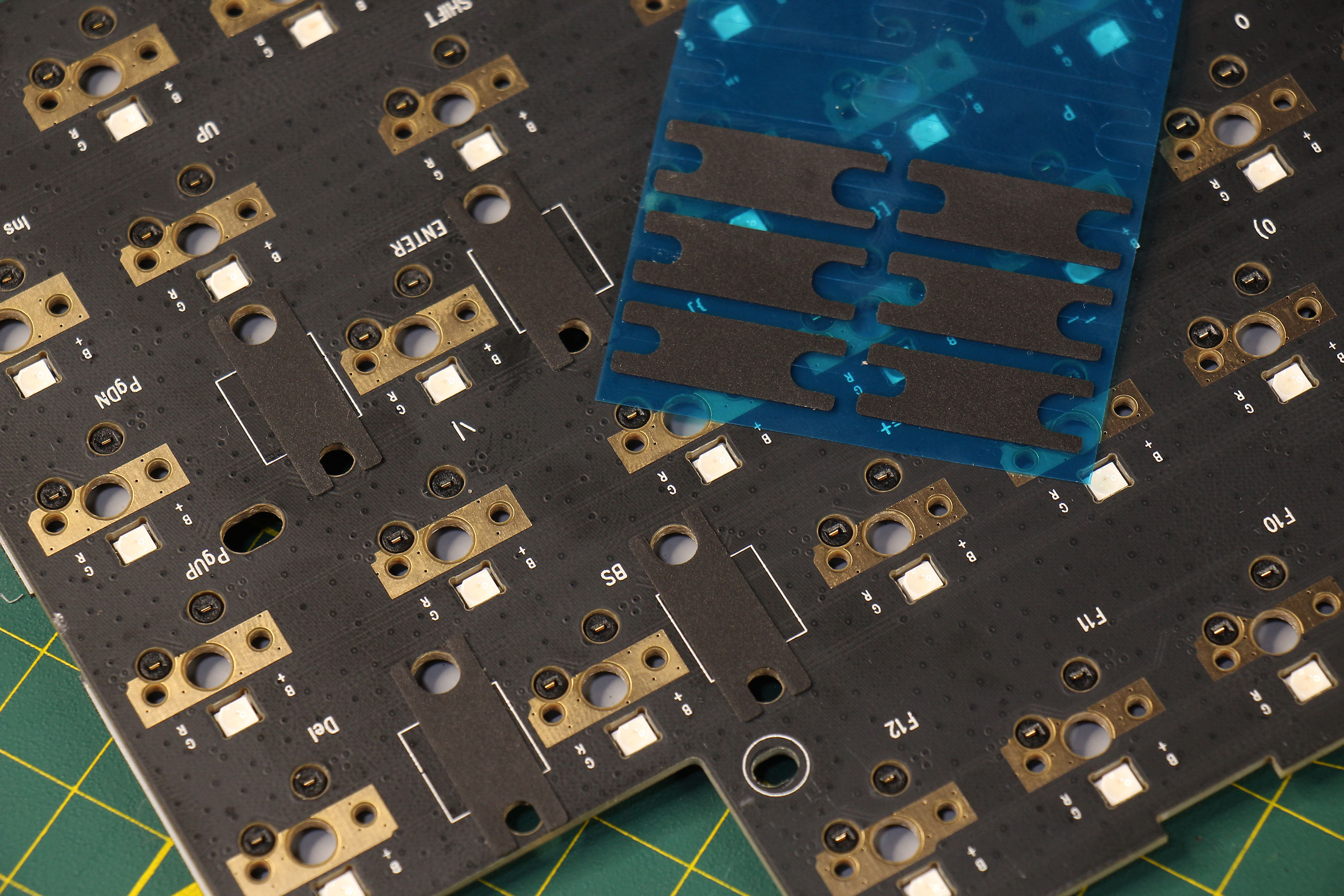

  • додати плівку (switch film);
  • замінити пружину.

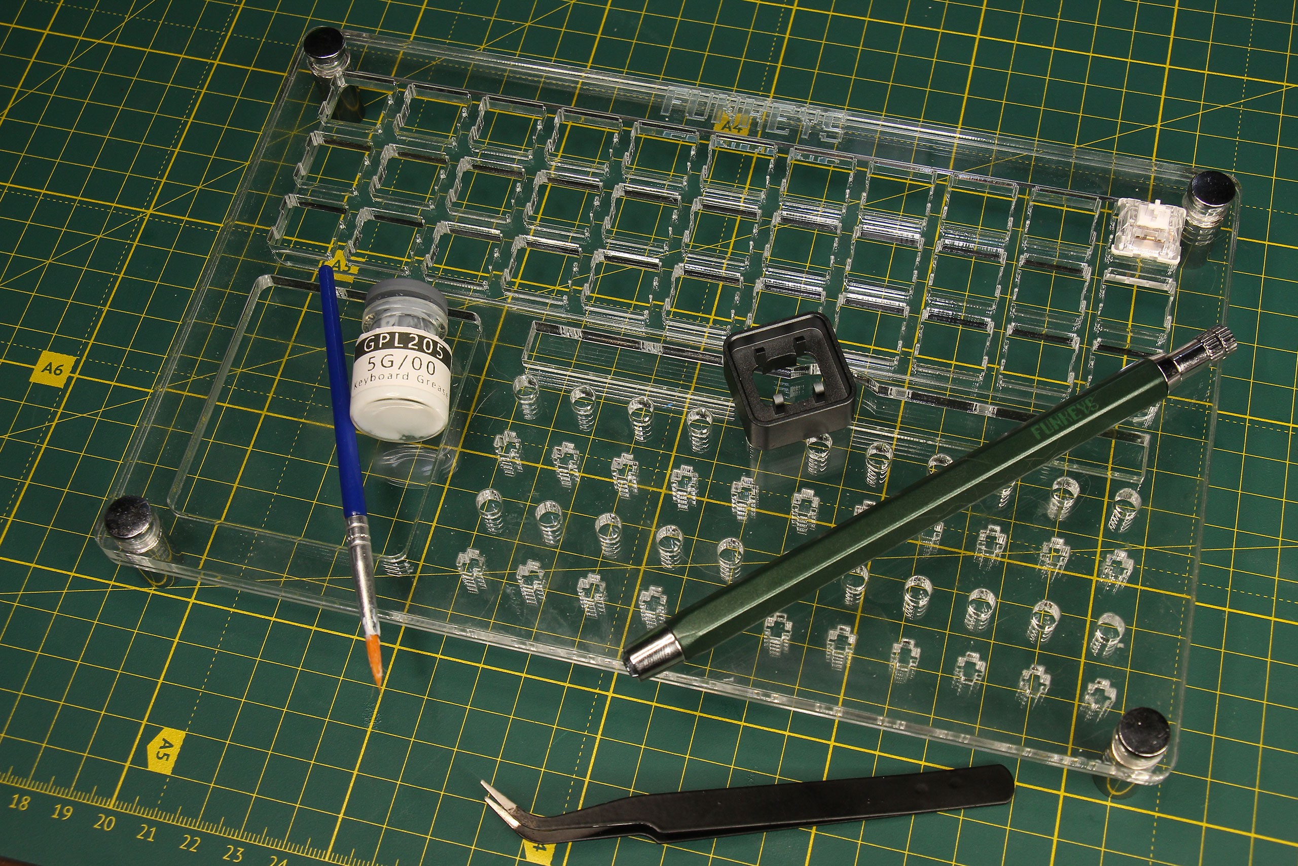

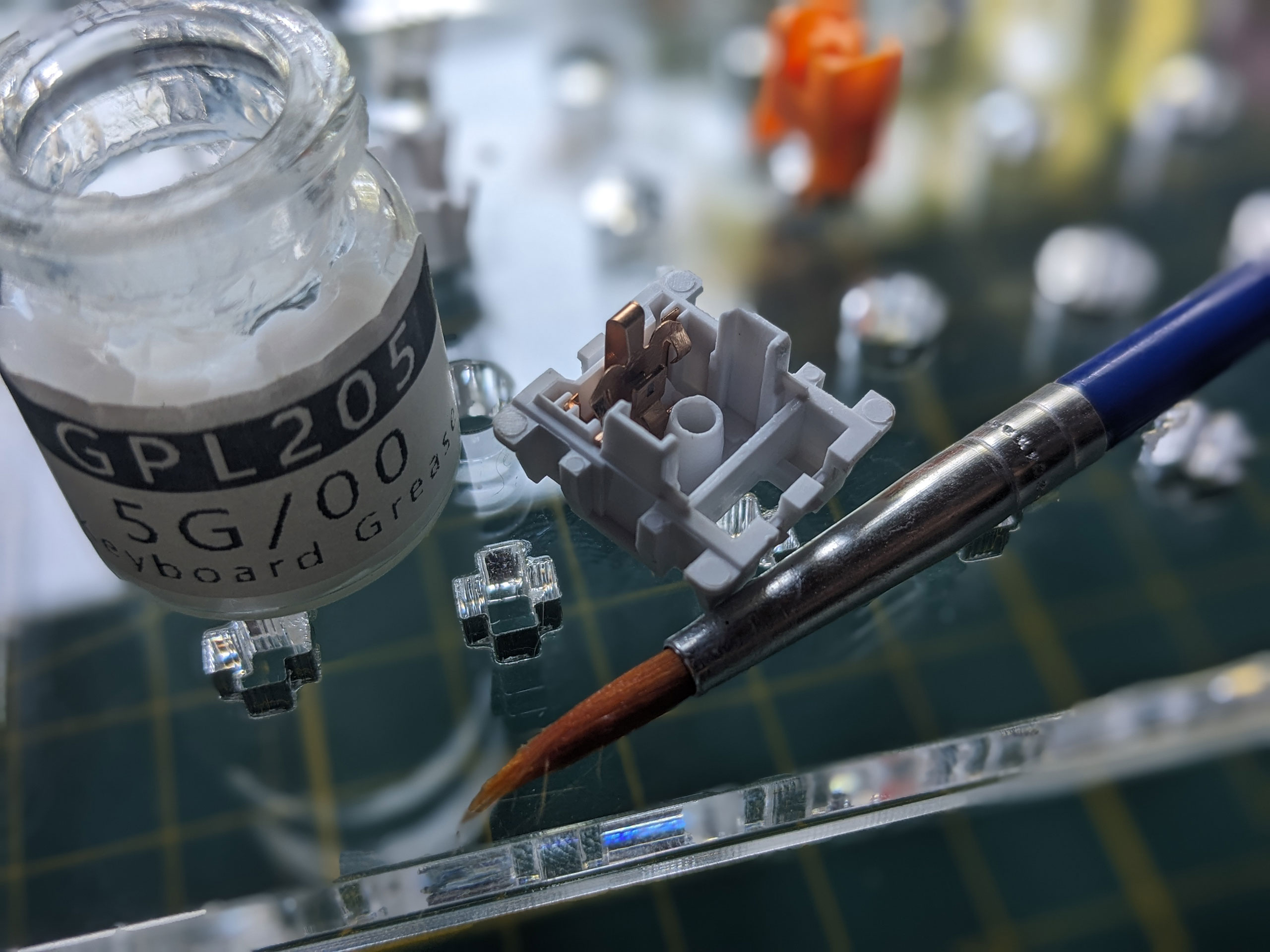

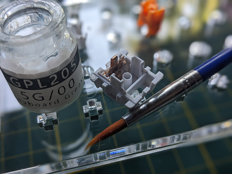

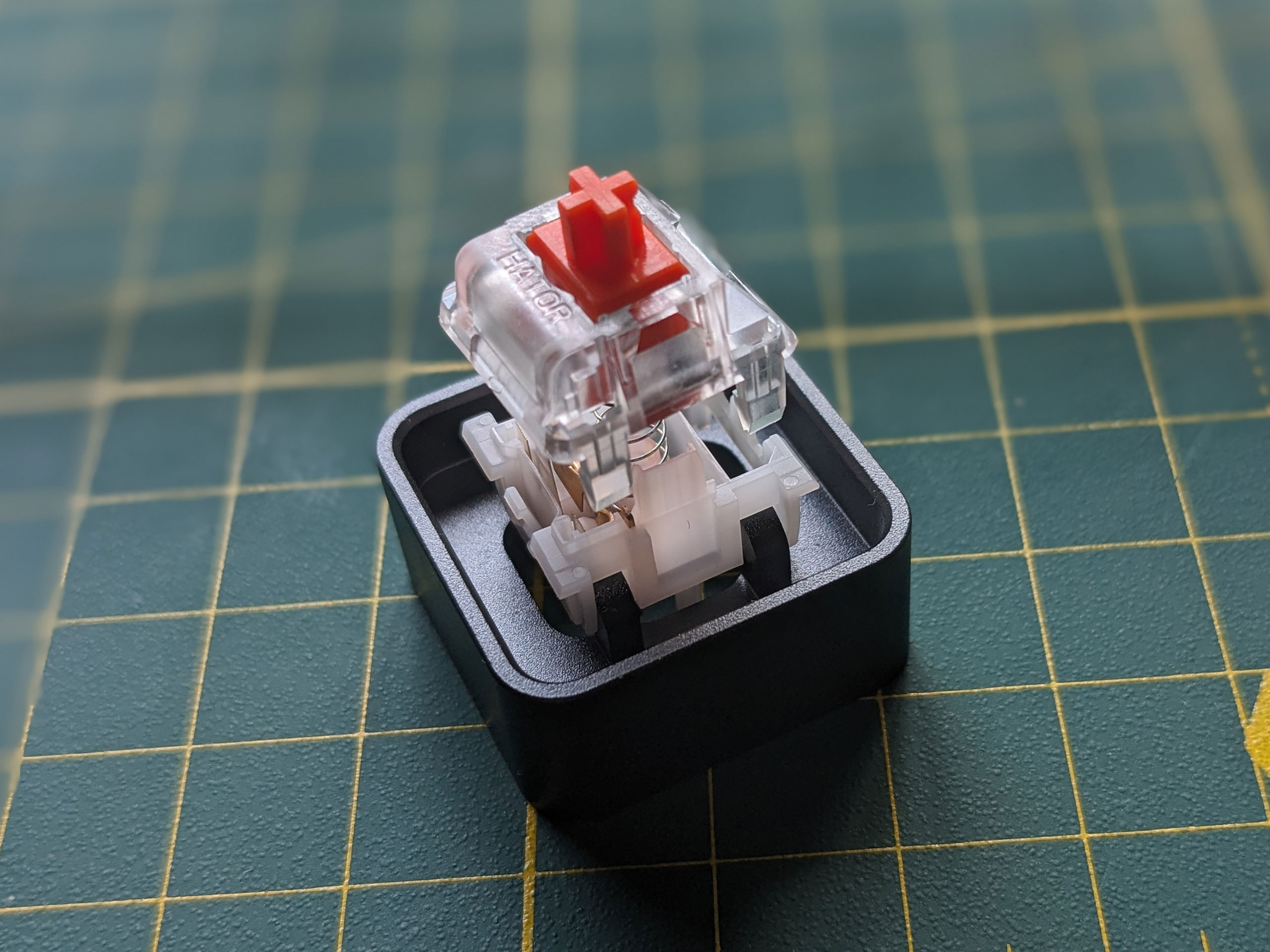

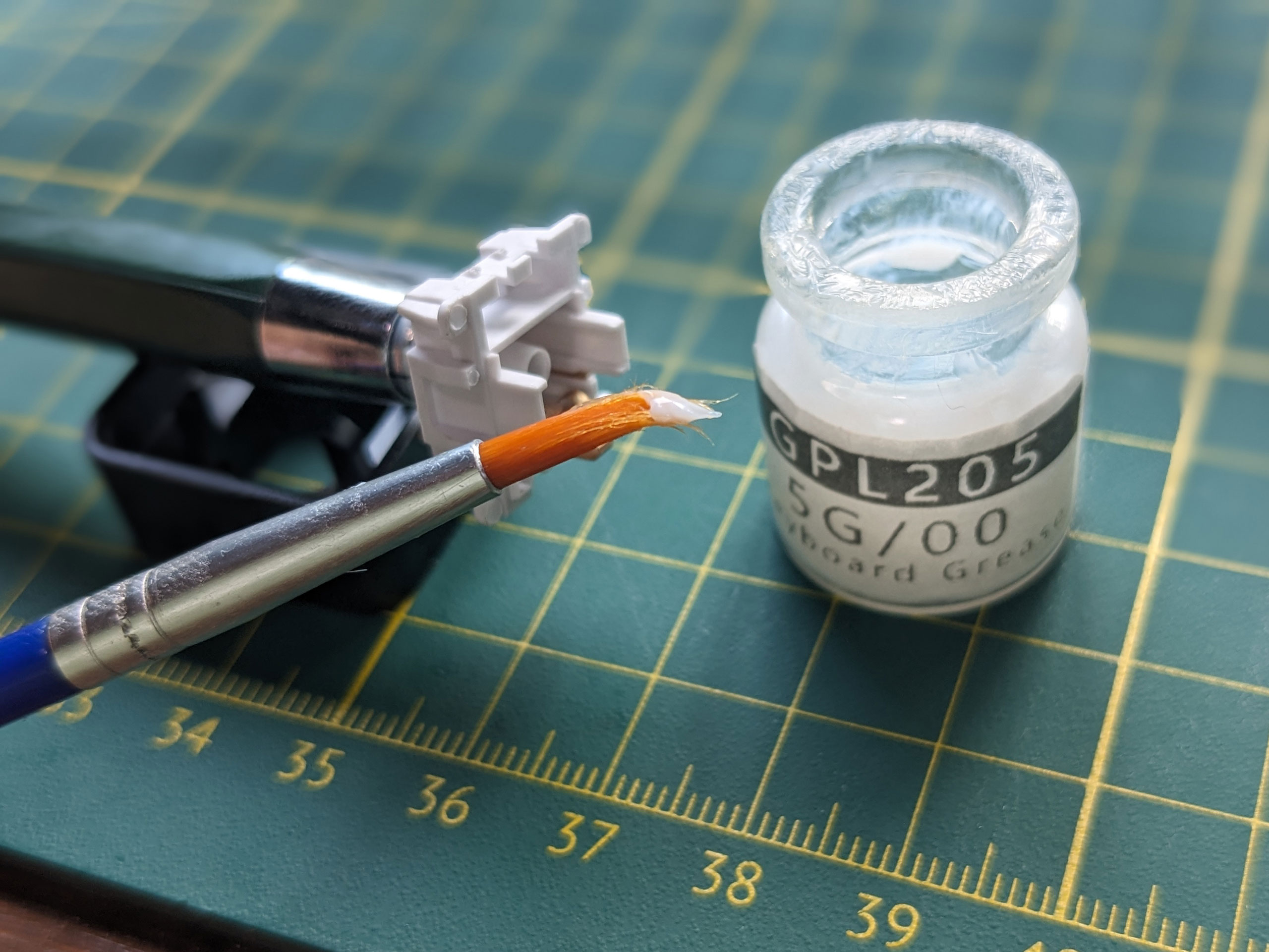

Сенс змащення свіча в тому, щоб зробити плавнішим рух ніжки перемикача всередині корпусу та прибрати непотрібні призвуки тертя пластику об пластик чи пластику об метал пружини або контактів. Більшість звичайних перемикачів з заводу йдуть без змащення, «на суху» і тому дуже сильно виграють у враженнях від роботи після змащення. Останні роки навіть великі виробники підхопили від ентузіастів моду на змащення і в такому вигляді вони працюють краще за сухі, але за словами професіоналів галузі, практично всі свічі краще все ж таки розбирати та змащувати самостійно (або замовити цю послугу у спеціалізованого магазину). І це створює для новачків проблему ось якого характеру — все те, про що розповідалося в попередньому розділі про заміну свічів, їх підбір та перевірку, фактично треба множити на два, бо «до» та «після» змащення це будуть різні враження. Причому після змащення практично завжди вони саме покращуються. Правда, це не завжди помітно на відео.

R.Alt JWK Nebula
Fn JWK Nebula (змащений)
R.Ctrl Cherry MX Black
Arrow Left Cherry MX Black (змащений)
Arrow Down JWK NK Olivia
Arrow Right JWK NK Olivia (змащений)
Клавіша Перемикач
~ Razer Orange Gen-3
1 HATOR Aurum Milky Way
2 Cherry MX Blue
P Tecsee Purple Panda
{ Tecsee Purple Panda (змащений)
A Glorious Panda
S Glorious Panda (змащений)
D Bolsu Zaku II
F Bolsu Zaku II (змащений)
G Durock Amber T1
H Durock Amber T1 (змащений)
J Durock Blush Light
K Durock Blush Light (змащений)
L Emogogo Tactile
: Emogogo Tactile (змащений)
Arrow Down Cherry MX Brown
Arrow Right Cherry MX Brown (змащений)
Скажімо, Cherry MX Black та MX Brown є прям еталоном того, наскільки приємніше починає звучати та відчуватися натискання. А змащені з заводу свічі демонструють меншу різницю, що й не дивно.

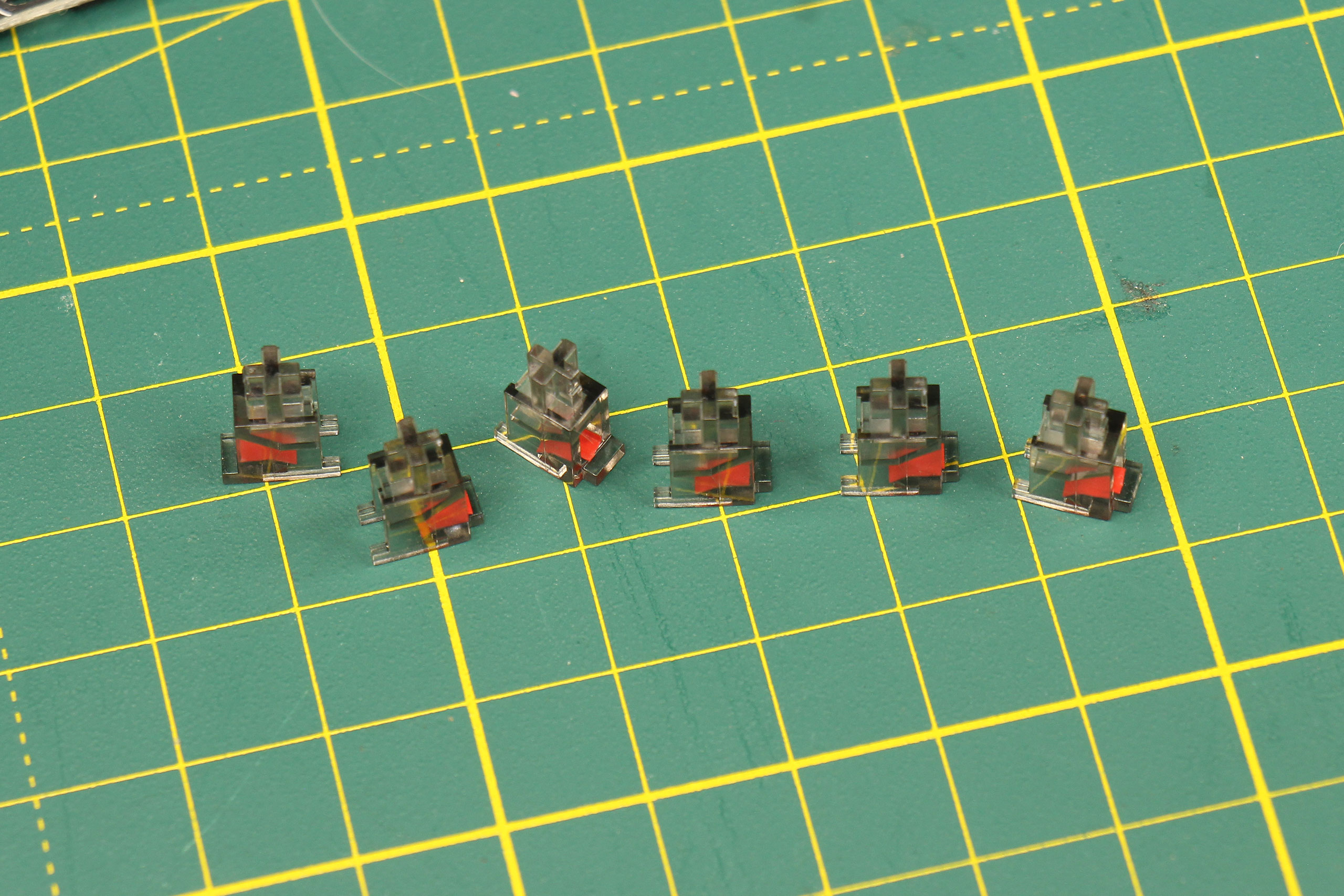

Коли вже перемикач розібрано, в нього можна додати тонку плівку між нижньою та верхньою половинками корпусу, так званий «свіч-філм» (switch film) завтовшки від 0,125 до 0,3 мм. Свіч-філми роблять конструкцію перемикача в зібраному вигляді монолітнішою і це впливає на звучання та відчуття від натискання. Звук стає нижчим, а рух чіткішим. Але іноді перемикачі вже настільки щільно вироблені з заводу, що додатковий прошарок робить тільки гірше. І ще буває, що через щільність не можна зібрати свіч взагалі, він не закривається. Тож, можливі варіанти.
Заміною пружини є сенс займатися тоді, коли є бажання змінити відчуття від роботи перемикачів при тому, що загалом вони задовольняють. Пружина може зробити хід важчим чи навпаки легким, про що й каже її характеристика в грамах: якщо у свічі з рідним зусиллям натискання 45 г поставити пружину з зусиллям 60 г, то їх справді буде на 1/3 важче натискати (на фото — заміри до та після заміни пружини у Razer Aurum Orange, вимірювання в унціях зброярським інструментом).
Чи це добре, чи ні — питання суб'єктивне. Існують також пружини, в яких зусилля не лінійне, а прогресивне, тобто змінюється в процесі натискання. Річ ще більш суб'єктивна, хоча комусь допоможе зробити «свіч зі своїм характером».
Для того, щоб цим всім займатися ефективно, а не страждати, потрібно декілька інструментів. Для розбирання потрібна відкривачка перемикачів (switch opener), яку бажано мати універсальну — для звичайних 4-pin та для Kailh (Box). Для того, щоб тримати деталі розібраних свічів у порядку існують спеціальні станції для змащення (lube station), де є місця для корпусів, пружин та ніжок свічів. Звичайний пінцет стане у пригоді для багатьох ситуацій в процесі роботи зі свічами, але тримати при змащенні ніжку чи корпус набагато зручніше спеціальним тримачем (stem holder, стем-холдер).
Для змащення також потрібне мастило та пензлик. Спеціальне мастило Krytox GPL 205 Grade 0 було розроблено для високотехнологічних галузей та стало найпопулярнішим у клавіатурній спільноті. Воно густе, тож 2 мг вистачить для цілої клавіатури. Є конкурентна рідина, TriboSys 3203 — прихильники стверджують, що для тактильних перемикачів це мастило підходить краще, бо рідкіше. Пензлик потрібен невеликий, так щоб міг працювати всередині корпусу свічу.
Чесно кажучи, за правильним керівництвом зі змащення свічів краще звернутися до спеціалізованих ресурсів — Google та Youtube чудово в цьому допоможуть. В першу чергу тому, що як з рецептом борщу, у кожної господарки він свій, а автор не готовий відстоювати ту техніку, яку сам використовує. Але загалом принцип такий:
Свіч треба розібрати за допомогою інструменту та розкласти по компонентах у станції для змащування.
Набравши дуже малу кількість мастила на пензлик та взяв в іншу руку відповідну деталь у стем-холдері, нанести його акуратно дуже тонким шаром на напрямні ніжки у нижньому корпусі, на центральний пін для кріплення пружини там же, на бокові площини ніжки та на витки пружини.
Якщо свіч лінійний, а мастило діелектричне (яким є Krytox 205 та TriboSys 3203, наприклад), то також можна змастити металеві контакти та ту частину ніжки, що з ними взаємодіє. Тактильним перемикачам це протипоказано, бо може зменшитися чи взагалі зникнути саме те тактильне відчуття зворотного зв'язку при натисканні. Також, лінійні свічі краще сприймають густіші мастила, ніж тактильні — саме цьому іноді для тактильних рекомендують TriboSys замість Krytox. Клікові свічі краще взагалі не змащувати, якщо тільки ви не знаєте точно, що і нащо робиться.
Є також метод швидкого змащення пружин рідкішим мастилом, наприклад, Krytox 105 Oil: буквально декілька краплин треба додати у зіп-пакет, туди ж кинути пружини та обережно це все перемішати. Мінус в тому, що далі пружини прийдеться так само обережно розчіпляти двома пінцетами, бо вони переплітаються у процесі.
Відповідно, поки свіч розібраний, це чудовий час замінити пружини чи додати свіч-філми. В кінці свіч збирається назад.
Працювати краще партіями, тому станції для змащування приймають 20–30 перемикачів. Після невеликої практики, таку їх кількість вийде опрацьовувати приблизно за годину, відповідно на всю клавіатуру піде 3–5 годин дуже зосередженої монотонної роботи. Якщо шукаєте час для майже медитативної процедури — то це воно. Якщо не шукаєте або підозрюєте, що нерви вийдуть дорожче грошей, то краще замовити змащення свічів при їх покупці у спеціалізованому магазині.
Ще під час тестування HATOR Rockfall 2 TKL Mecha Authentic Edition, поведінка навіть серійних перемикачів HATOR Aurum Milky Way Silent була цілком задовільною, як і при збірці Blackwidow V4 75% з ними у заводському вигляді. Однак, результат власного змащення за допомогою Krytox 205 та додачі 0,15-міліметрових свіч-філмів Durock справді перевищив очікування: рух став чіткішим, звучання нижчим та ще тихішим, майже зникли паразитні призвуки. На відео можна послухати різницю між заводським HATOR Aurum Milky Way, незмащеним зі світч-філмом, вже змащеним та змащеним зі світч-філмом:
Оскільки робити таку процедуру потрібно лише один раз у нормальному життєвому циклі клавіатури, а відчуватися перевага буде при кожному використанні, можливо навіть щоденному, то інвестиція часу та грошей у змащення перемикачів виглядає розумною.

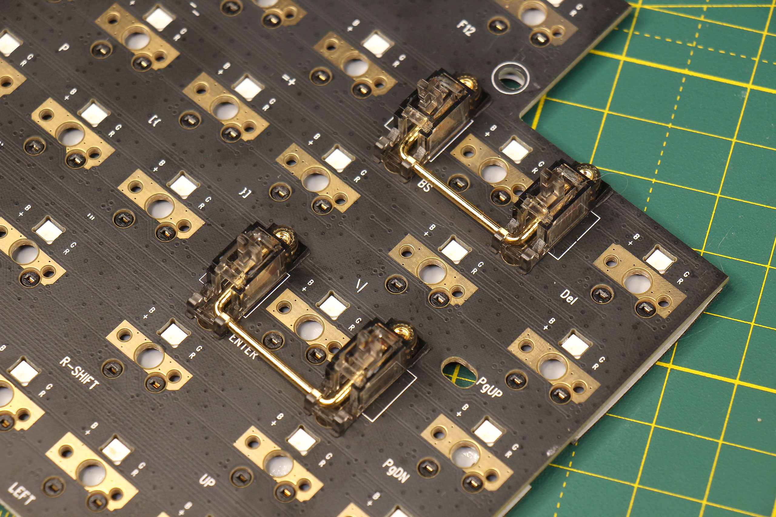

Тепер, коли ми вже розібралися зі змащенням свічів, буде простіше пояснити сутність доробок ще одного компонента клавіатури — стабілізаторів. Це спеціальні кріплення для довгих клавіш (Shift, Enter, Backspace, пробіл) для того, щоб така клавіша рівномірно рухалася при натисканні на різні її частини, маючи тільки один перемикач по центру. На клавіатурі стабілізаторів декілька: у випадку 60/65/75% їх чотири (три довжини 2U для лівого Shift, Enter та Backspace, плюс один 6.25U чи 7U для пробілу), у TKL та 96% — п'ять (додається ще один 2U для правого Shift), а у повнорозмірних — сім (бо Enter та «0» на нампаді також подовжені).
Є дві найпопулярніші конструкції, відомі по назвах оригінальних виробників — Cherry MX (дивно, правда?) та Costar. Інші набагато менш розповсюджені та не дуже зручні при заміні кейкапів, бо бокові ніжки з них залишаються на кейкапі та їх потрібно знімати звідти плоскогубцями.

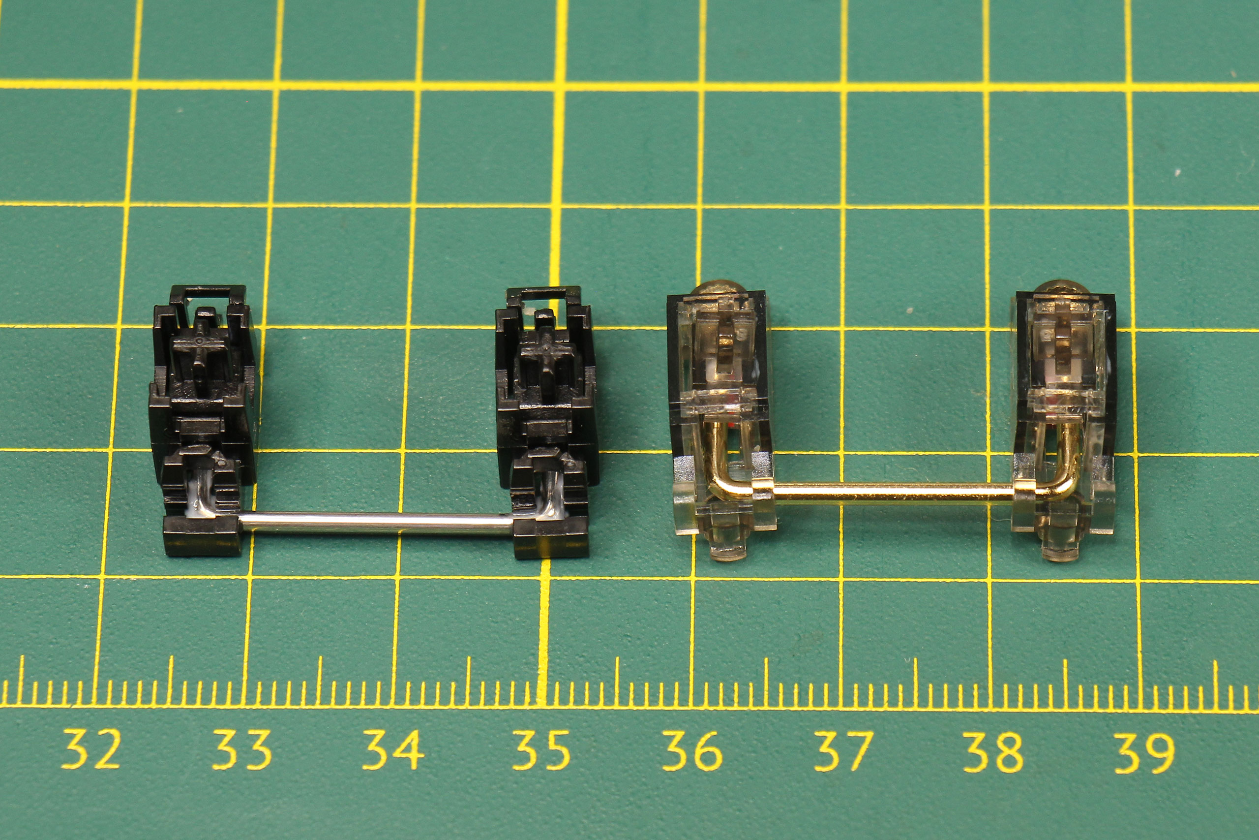

Проблема стабілізаторів типу Cherry MX в тому, що вони мають конструкцію з двох «недо-свічів» (корпуси, всередині яких рухається ніжка, але нічого не натискає) та металевого дроту, що ці недо-свічі поєднує між собою. Це вирішує головне завдання — забезпечити спрацювання довгої кнопки при натисканні на її край, але може додати багато додаткових небажаних звуків та вібрації. І для виправлення є декілька методів.
По-перше, це заміна стабілізаторів з тих, що кріпляться на плейт (plate-mount) за допомогою пластикових застібок на ті, що прикручуються гвинтами до PCB (PCB-mount або screw-in). Жорстке кріплення сильно допомагає з вібрацією.
Це настільки важливо, що навіть Razer, вказуючи на втрату гарантії, рекламують для Blackwidow V4 75% підтримку її PCB можливості вкрутити screw-in замість рідних змащених з заводу plate-mount!
Від CIY Tester 68 важко було очікувати інше, ніж plate-mount, враховуючи її ціну.
Ну а Razer Huntsman V2 є прикладом використання стабілізаторів типу Costar.

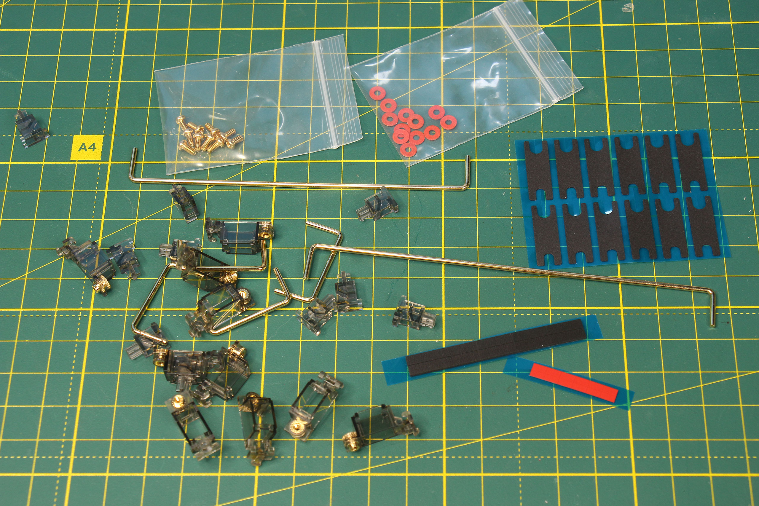

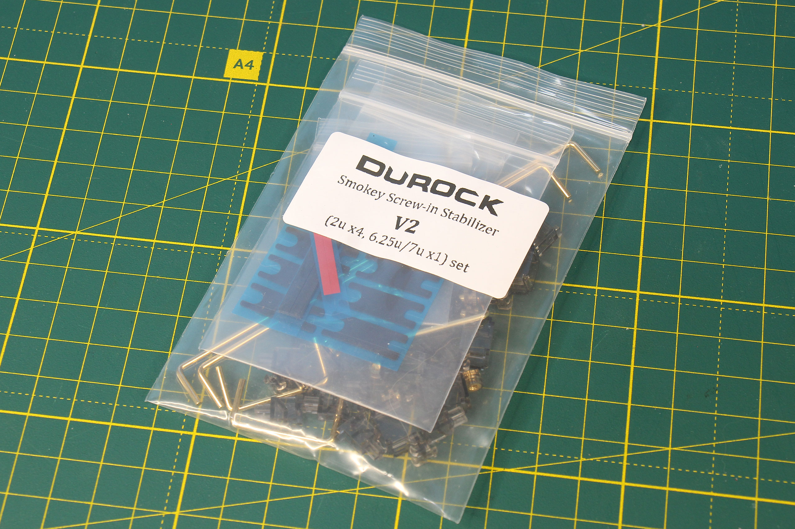

Як завжди, декілька різних компаній пропонують свої screw-in стабілізатори: Durock, Tecsee, TX... У ентузіастів є аргументи, чому одні кращі за інші, для перших експериментів це не дуже важливо. А от важливо слідкувати, щоб у наборі була потрібна кількість стабілізаторів та правильна довжина дроту для пробілу.
Далі, стабілізатори потребують додаткової шумовіброізоляції між ними та PCB у вигляді невеликих поронових прокладок.
Вони також виграють від змащення, причому масштаби більше, ніж у свічах. Корпуси краще обережно змастити тим же Krytox 205, а от металевий дріт по кінцях зазвичай змащують діелектричною змазкою типу Permatex за допомогою шприца. Тут теж важливо не переборщити. Якщо змащений свіч працює вже умовно назавжди, то змащення стабілізаторів іноді треба поновлювати за допомогою того ж шприца, бо з часом воно сходить з дроту.
Нарешті, і це вже більш суб'єктивна модифікація, до конструкції стабілізатора можна додати шар ущільнення з медичного пластиру чи іншого матеріалу — так званий holee mod. Є відповідні детальні керівництва по процесу, і також застереження, що ця доробка може зробити відчуття від натискання більш в'язким. Оскільки метою нашої збірки Blackwidow V4 75% є тиша, то було використано наліпки, які постачаються разом з обраними screw-in стабілізаторами від Durock. Ось так звучить Razer Blackwidow V4 75% зі свічами HATOR Aurum Milky Way та змащеними screw-in стабілізаторами Durock:

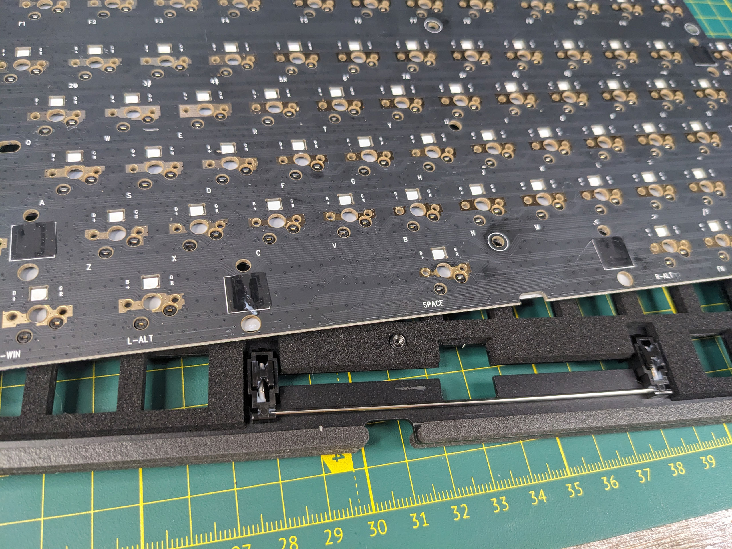

Шумовіброізоляція у корпусі клавіатури може означати декілька шарів. В першу чергу, це шар між плейтом та PCB, а також між PCB та нижньою частиною корпусу. Якщо їх немає з заводу або вони поганої якості, то є сенс додати самостійно, зазвичай з пінного матеріалу (тому їх називають «фоам», від англійського foam, піна). Нижню при цьому вирізати нескладно, а от верхня має мати квадратні вирізи кількістю клавіш на плейті, тож вручну вирізати буде досить довго. Також треба враховувати товщину (зазвичай 1–3 мм), бо надто товста шумоізоляція просто не дозволить зібрати клавіатуру назад. Які матеріали використовувати для цієї роботи є предметом бурхливих суперечок ентузіастів та досить серйозних досліджень, які можна знайти в Мережі.
Крім цього, є свіч-пади (switch pads) у вигляді тонких поронових прокладок, що наклеюються на PCB у місця встановлення перемикачів для зменшення вібрації та призвуків. Подібні ж прокладки існують для плейту. Нарешті, є так званий «тейп мод» (tape mod). Це модифікація PCB, коли зі зворотного боку наклеюють в один чи декілька шарів... смужки малярного скотчу. Звучить підозріло, але доведено позитивно впливає на звучання клавіатури.
У випадку Razer Blackwidow V4 75% виробник зробив tape mod заводським методом з більш цивілізованого матеріалу, піна між плейтом та PCB також чудова. А от свіч-падів немає, тож взяли їх від Durock. Прокладки на плейт вже не проявили себе ніяк додатково, а клеїти їх досить важко, тож збірка залишилася із всього двома наліпленими прокладками.
Нижній шар шумоізоляції між PCB та корпусом виглядає надто тонким, всього 1 мм піни. Його ми замінили на 3-міліметровий, для чого було потрібно вирізати по шаблону у вигляді оригінального фоаму. Лягло щільно, але зібралося без проблем.
У CIY Tester 68 є силіконова прокладка між плейтом та PCB і дуже примітивна шумоізоляція знизу. Свіч-падів та тейп моду немає, та й не очікувалося за її ціну. Це хороший кандидат на доопрацювання, по відгуках від CIY Tester 68 можна добитися цілком пристойного звучання після тюнінгу, але це виходить за межі даної статті, що зосереджена на клавіатурі Razer.
Отже, ось так в результаті виглядає та звучить закінчений проєкт: клавіатура Razer Blackwidow V4 75% з PBT-кейкапами Dark Project KS-49 типу «пудинг», артисаном Razer Sneki Snek Keycap, змащеними та пофілмленими безшумними перемикачами HATOR Aurum Milky Way Silent, змащеними screw-in стабілізаторами Durock V3, свіч-падами Durock та товстішим нижнім фоамом.

Не всі баребони однакові. Наприклад, CIY Tester 68 постачається вже складеним. Для збірки достатньо просто взяти потрібну кількість свічів та бажані кейкапи й вставити їх на свої місця, що можна робити навіть без інструментів.
В інших випадках, набір постачається саме у комплекті для збирання, коли всі деталі клавіатури лежать окремо і завданням покупця є власне буквально створити власну «кастомну» клавіатуру.
