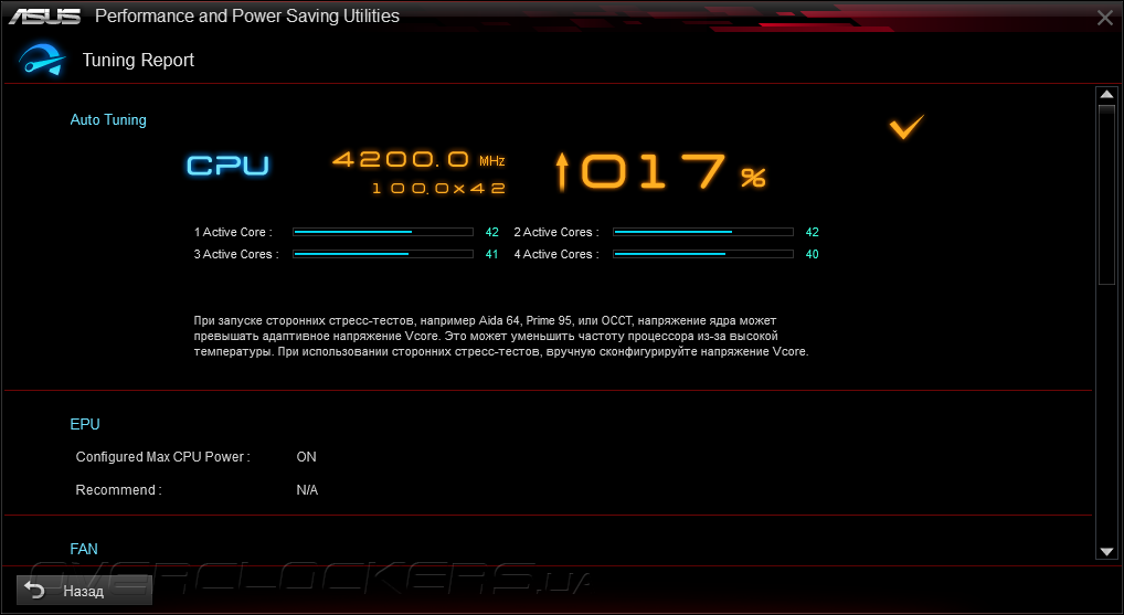

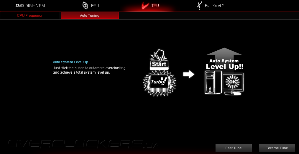

В составе тестового стенда используется процессор с заменённым термоинтерфейсом на более эффективный относительно штатного. Наиболее простым методом повышения быстродействия является активация Auto Tuning в среде Ai Suite 3. Первым для проверки активировался сценарий Fast Tune.
После перезагрузки появилось уведомление о достижении 4200 МГц. Однако, внимательно ознакомившись со схемой, становится видно соответствие этой частоты пиковым возможностям системы при использовании технологии Turbo Boost.
В действительности даже простые задачи не позволили частоте превысить отметку 4 ГГц. Также разгонялась и ОЗУ, но учитывая потолок в 1600 МГц, разгон свёлся к небольшому ужесточению схемы задержек, соответствующей XMP. Кольцевая шина работала на частоте 3800 МГц. Напряжение ЦП повышалось до скромных 1,2 В, а в простое частота понижалась до 800 МГц.
На самом деле такой механизм активирует профиль OC Tuner в среде UEFI, поэтому нет никакой разницы откуда выполнять такого рода разгон. У системных плат с более дорогими чипсетами существуют два различных сценария. Здесь он всего один, поскольку нет возможности повышения базовой частоты, как в тех случаях.

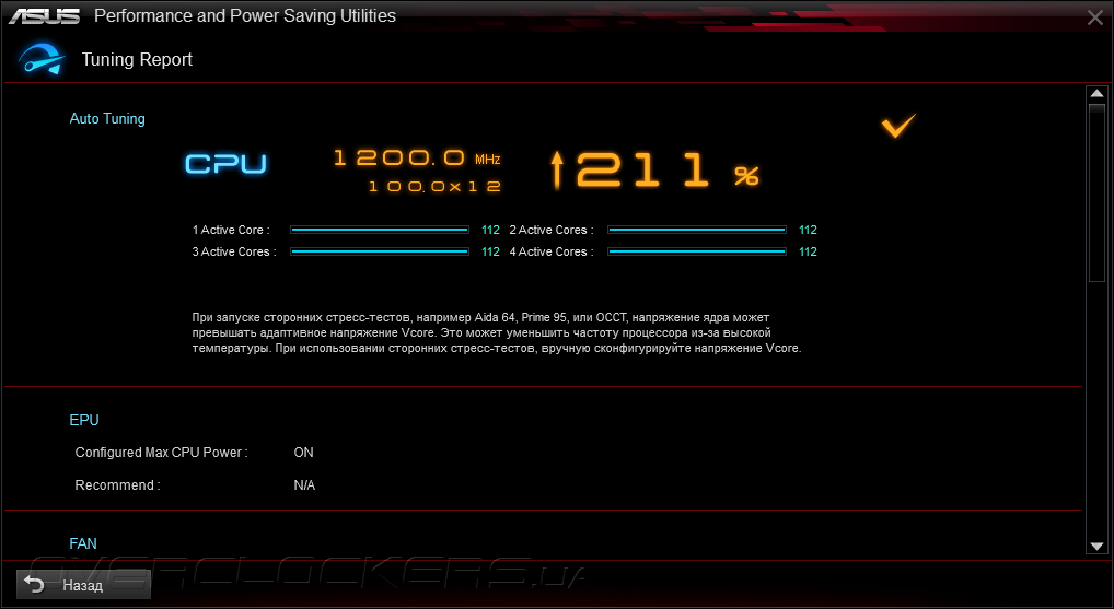

Другой профиль, доступный в среде Ai Suite, называемый Extreme Tune, оказался нерабочим. После перезагрузки системы якобы проводилась какая-то процедура тестирования, множитель ЦП рос до неприличного значения, а когда дошёл до x80 — программа продолжила свои попытки с меньшими числами, хотя прирост в процентах всё ещё продолжал расти.
На «невероятной» частоте 1300 МГц я прервал цикл тестирования перезагрузкой системы, после которого появилось уведомление о достижении 1,2 ГГц как результата разгона (или прироста в 211%). На самом же деле частота оказалась штатной для используемого Core i5-4670K.

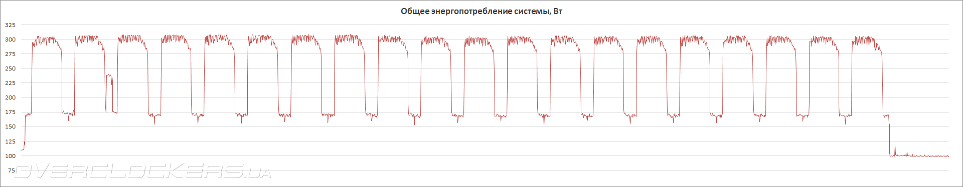

Температура в зоне размещения силовых элементов достигла максимума в лице значения 68 °C, а верхние грани радиаторов прогревались до 53 °C. Словом, характеристики весьма похожи на полученные при тестировании Z97-A. Энергопотребление при этом было так же немалым, оно уложилось в рамки 98–309 Вт.

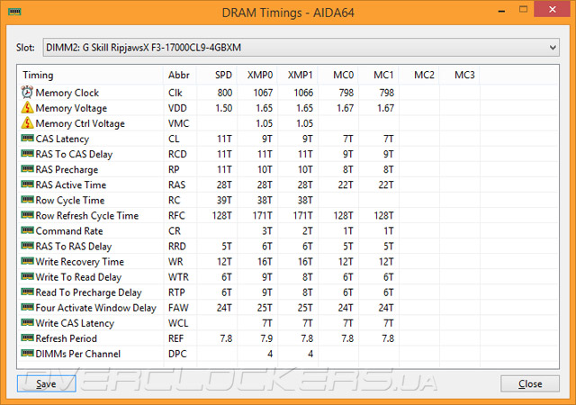

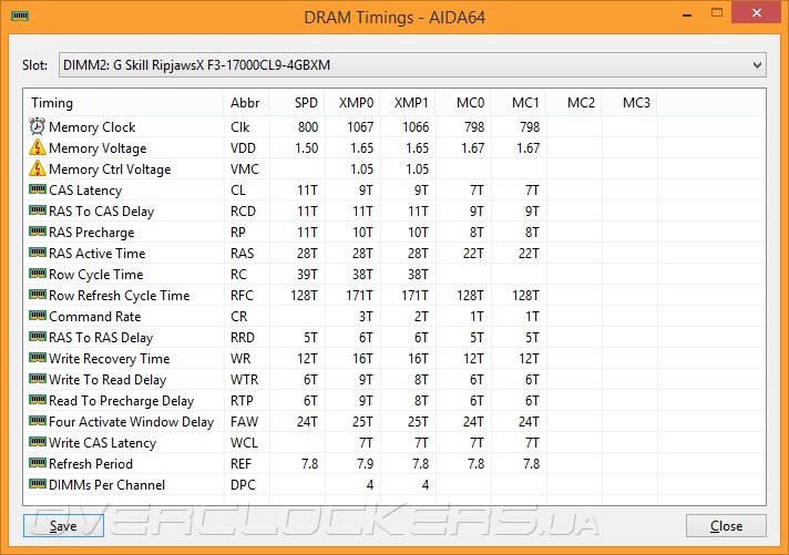

В качестве более жёстких условий эксплуатации модулей DRAM применялся подход к снижению задержек, а всё из-за невозможности повышения частоты выше отметки 1600 МГц. Для нашего комплекта проверенной конфигурацией является 7-9-8-22-1T, с чем испытуемая успешно справилась. Напряжение при этом повышалось до 1,65 В.

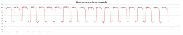

Замеры выполнялись после прохождения всех прочих тестов в «устоявшемся» режиме компьютера при помощи прибора собственной разработки. Методика заключалась в фиксации средневзвешенного значения потребления тестового стенда «от розетки» во время прохождения теста Prime95 с применением профиля In-place large FFTs а также при простое компьютера после завершения теста.
Учитывая далеко не рекордное быстродействие приятно отметить и соответствующие нему низкие уровни энергопотребления. Применив фирменную технологию EPU, даже их можно снизить до 81–149 Вт, а всё благодаря понижению питающего напряжения ЦП, что никак не влияет на быстродействие. И ещё немного (около одного ватта) можно отыграть путём отключения подсветки в зоне звукового кодека.
