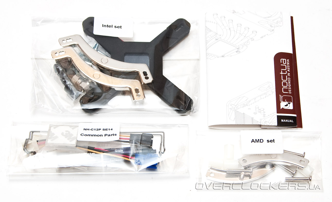

Все аксессуары уложены в отдельную коробку. Каждый набор креплений находится в отдельном пакетике с соответствующей подписью. Приятно удивило количество переходников для снижения частоты вращения вентиляторов — их целых четыре.
Комплект поставки включает:
- набор крепления для платформ Socket LGA775/LGA1156/LGA1366;
- набор крепления для платформ Socket AM2(+)/AM3;
- четыре силиконовые шпильки для вентилятора;
- четыре винта-самореза;
- скобы-переходники 120 мм -> 140 мм для одного вентилятора;
- четыре переходника для снижения частоты вращения вентиляторов;
- один разветвитель для подключения двух вентиляторов;
- термопаста Noctua NT-H1;
- отвертка;
- металлическая наклейка с логотипом Noctua;
- руководство пользователя.

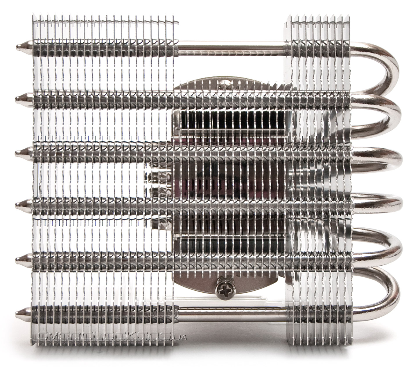

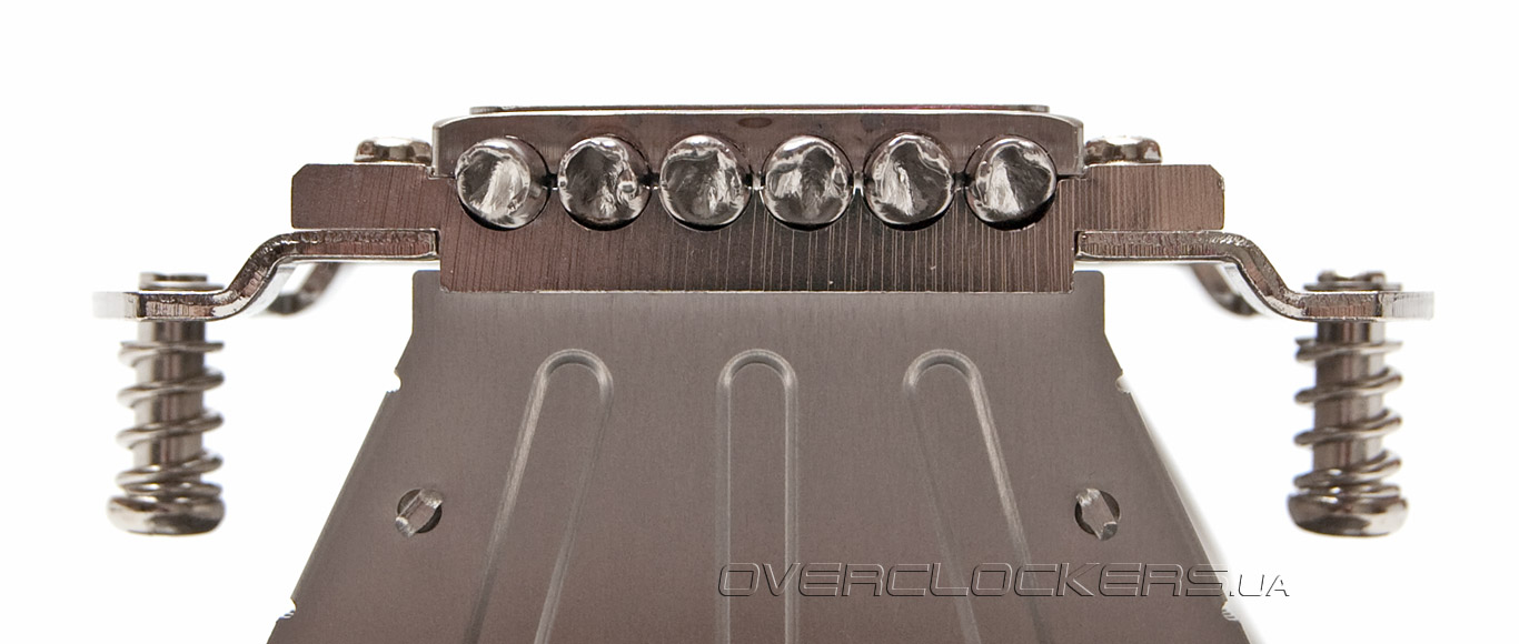

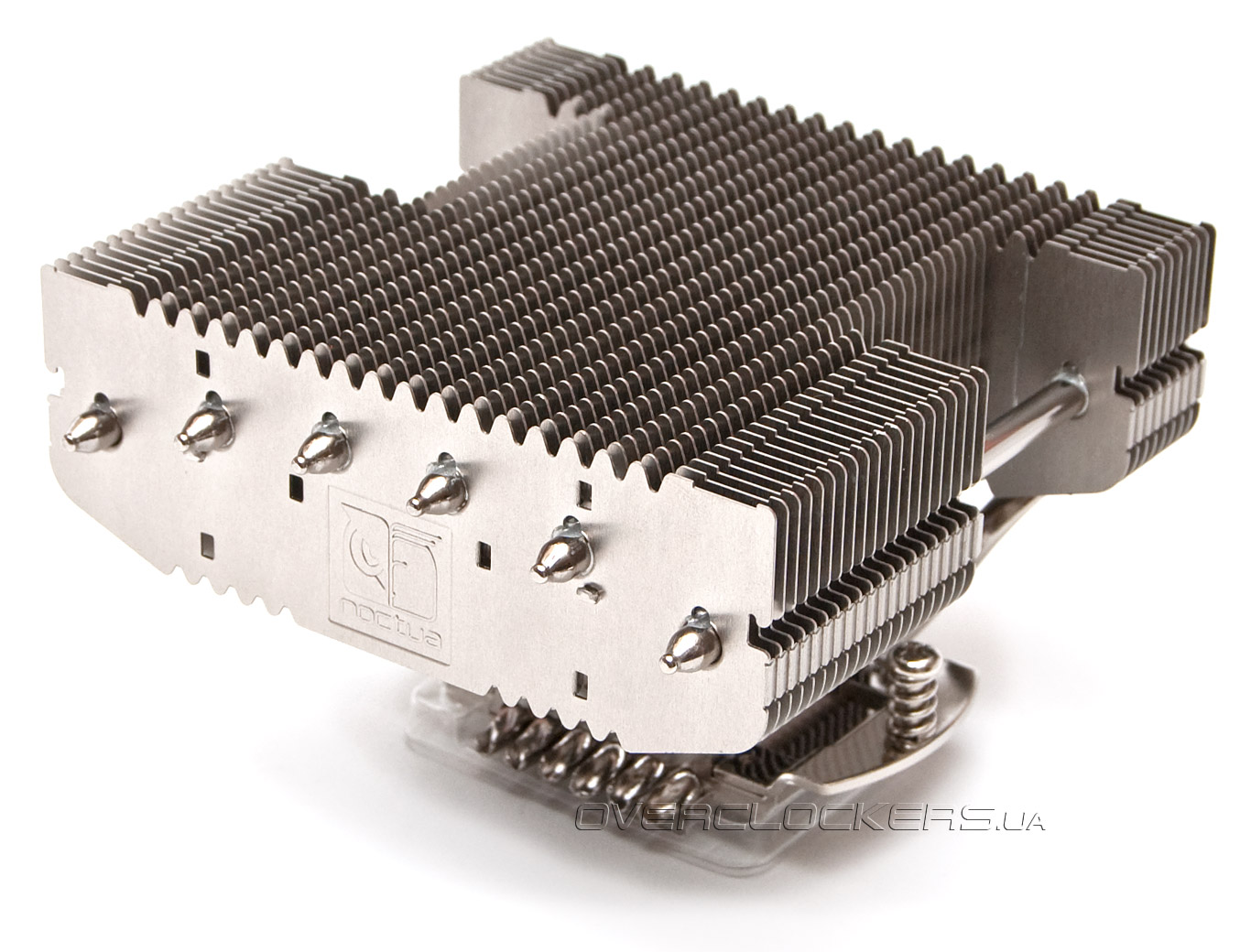

Радиатор представляет собой односекционную горизонтальную конструкцию. Через основание и алюминиевые пластины проходит шесть тепловых трубок диаметром 6 мм. Материал основания и тепловых трубок — медь. Пластины радиатора выполнены из алюминия и они, как и остальные части кулера, полностью никелированы.
Радиатор состоит из 68-ми пластин с общей площадью поверхности теплообмена около 6500 см2. Межрёберное расстояние составляет 2 мм, и на наш взгляд является оптимальным значением.
Расположение тепловых трубок продуманное и грамотное. Две средние трубки смещены от центра ближе к краям, чтобы не находиться под двигателем вентилятора, где, как известно, образуется «мёртвая зона» воздушного потока.
Профиль пластин радиатора нелинейный, он имеет зубцы, которые должны разрезать турбулентные потоки воздуха и снижать общий уровень шума.
Радиатор оснащён стальной пластиной жёсткости, которая соединяется с основанием и оребрением и препятствует деформации охладителя. В месте стыка подпорки с рёбрами радиатора находится силиконовый уплотнитель.

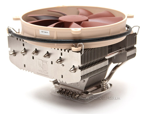

В сборе с двумя комплектными 140-миллиметровыми вентиляторами Noctua NH-C14 имеет впечатляющие размеры. Габариты составляют 140×166×130 мм при массе 1015 г.
В отличие от большинства горизонтальных кулеров, предусмотрена установка вентиляторов с обеих сторон радиатора. Такая конструкция обеспечивает отличную продуваемость даже при низких оборотах «вертушек».
Фиксация вентиляторов осуществляется при помощи специальных стальных скоб, таких же, как и у Noctua NH-D14. Для снижения вибрации, передаваемой «вертушками», на радиаторе имеются силиконовые вставки. Также присутствуют два промежутка в оребрении, предназначенные для удобства монтажа кулера.
Конструкция кулера позволяет установить не только 25-миллиметровые вентиляторы, но и более толстые 38-мм. Среди последних довольно много высокооборотистых моделей (более 2000 об/мин), которые могут значительно повысить эффективность охлаждения. Однако не стоит забывать, что такие экстремальные вентиляторы на максимальных оборотах будут несравнимо громче комплектных «вертушек».

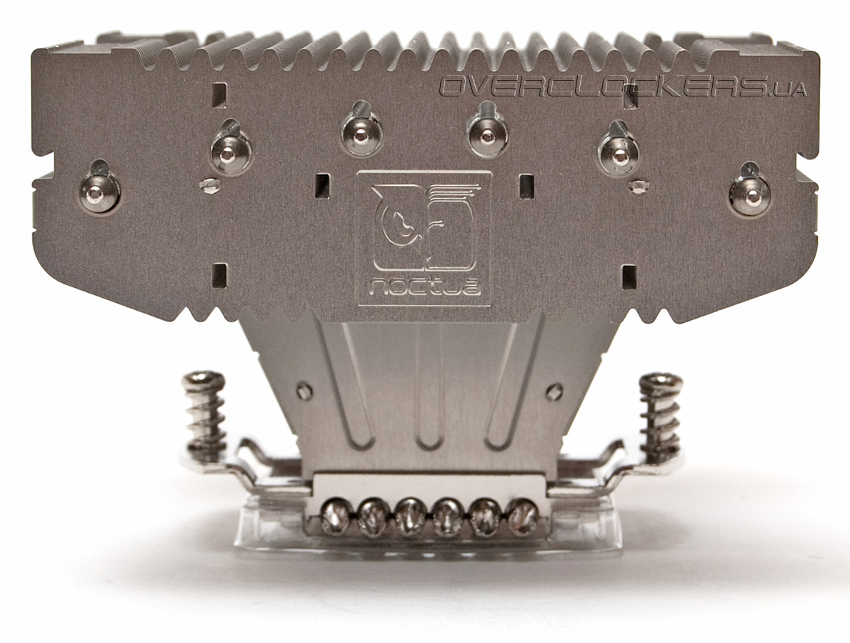

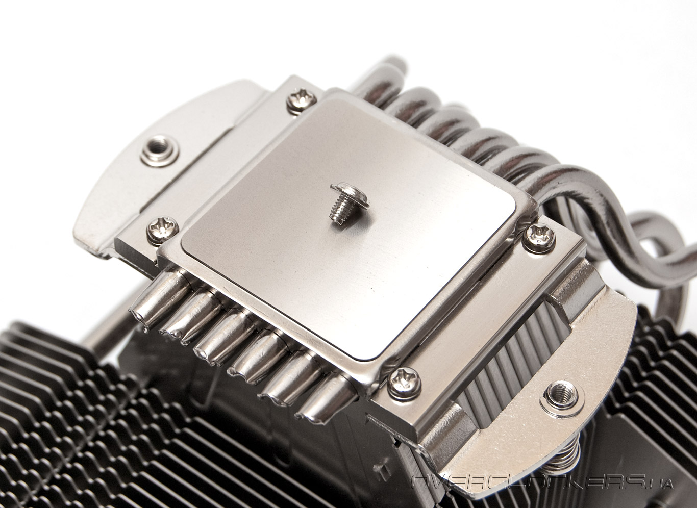

Качество изготовления, традиционно для данного производителя, на высоте. Все стыки тепловых трубок с основанием и пластинами радиатора хорошо пропаяны. Никаких подтёков припоя не обнаружено.
Основание достаточно ровное, прижим к процессору превосходный.
О ровности подошвы свидетельствует практически безупречный отпечаток термопасты.
С обработкой подошвы инженеры Noctua поступили привычным образом, без полировки. Кроме того заметны небольшие бороздки от фрезы.
- два переходника для снижения частоты вращения вентиляторов;
- две проволочные скобы для установки вентилятора;
Наборы креплений несколько видоизменились в сравнении с таковыми у C12P. Теперь они такие же, как у кулеров Noctua NH-C14 и NH-D14.

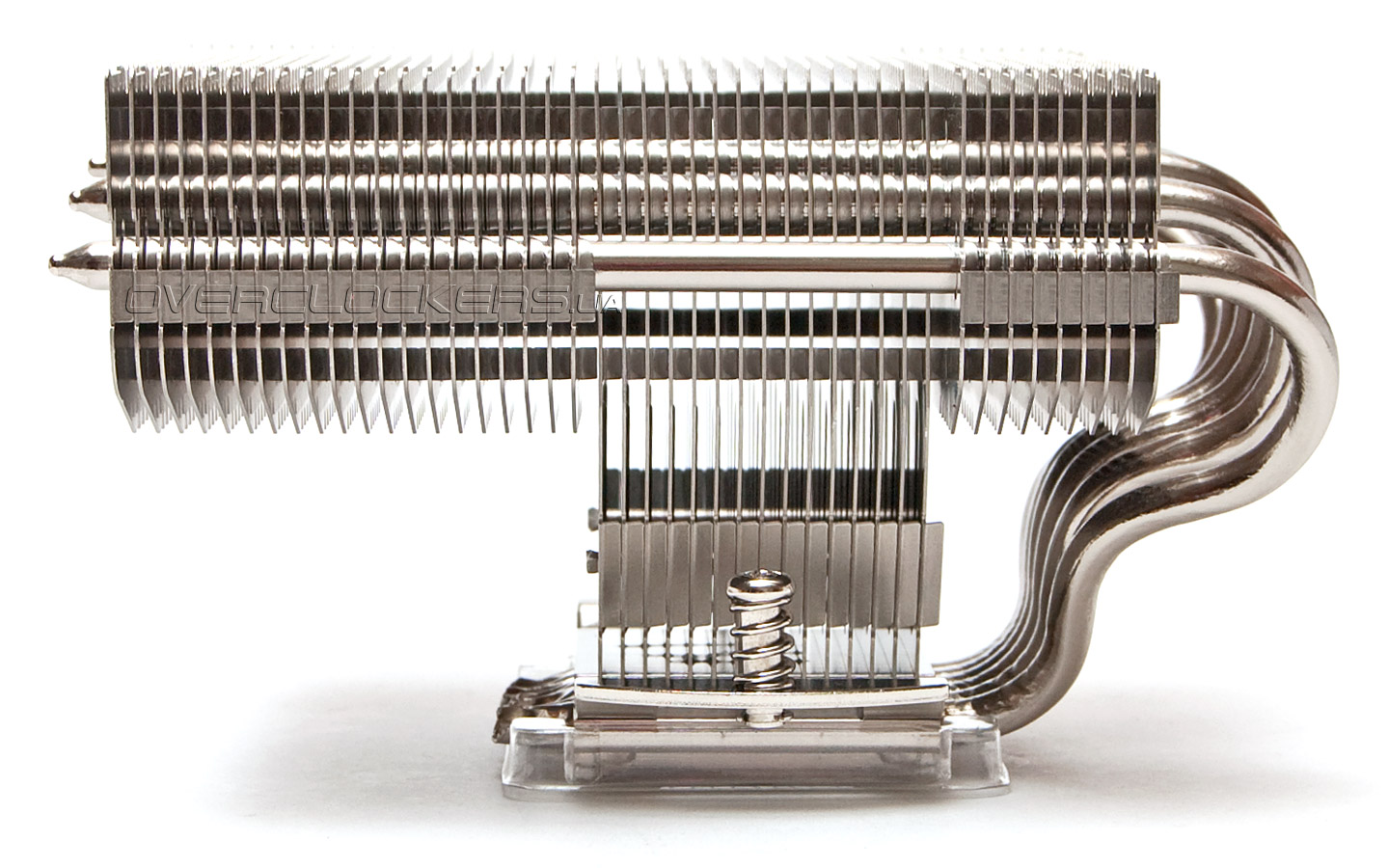

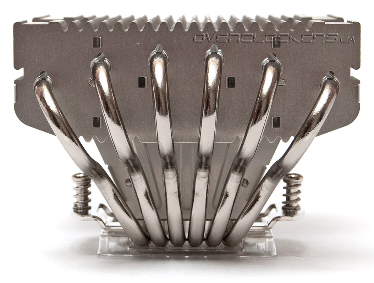

Радиатор не претерпел изменений. Всё та же конструкция из шести медных тепловых трубок, пронизывающих медное основание и алюминиевые рёбра. Теплосъёмник полностью никелирован.
Тепловые трубки причудливо изогнуты.
Расположены они веерообразно, чтобы обеспечить наиболее равномерную передачу тепла пластинам радиатора.
Все шесть трубок находятся на одинаковом расстоянии друг от друга.

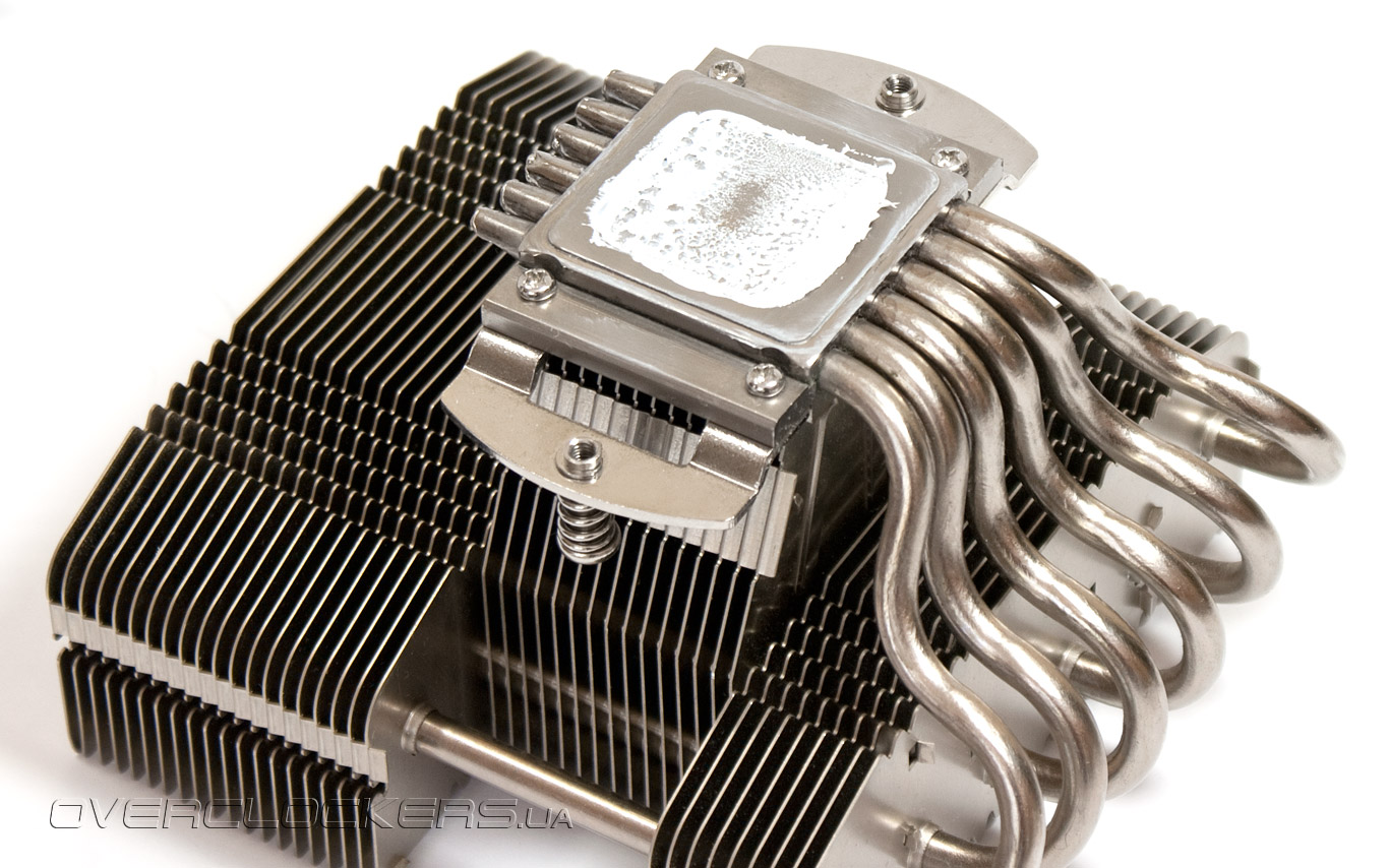

Все места соединения основания и рёбер с тепловыми трубками качественно пропаяны.
А вот само основание недостаточно ровное. Присутствует выпуклость в центре, что подтверждается отпечатком термопасты.
В отличие от NH-C12P, рассматриваемый кулер уже не может похвастать зеркальным основанием. Оно просто ровное, но не более. Если присмотреться, то можно заметить небольшие бороздки от фрезы.
