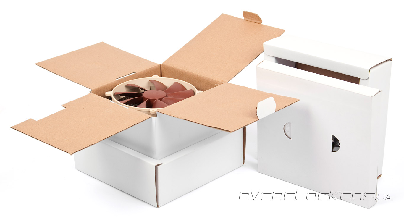

Продукт поставляется в большой картонной коробке. Стиль оформления упаковки привычен для продукции Noctua — белый фон, фотография кулера и подробная информация о его ключевых характеристиках.
Noctua NH-C14
Внутри находится картонная конструкция, удерживающая кулер на расстоянии около двух сантиметров от стенок основной коробки. Такой подход практически полностью исключает возможность повреждения СО при транспортировке.
Noctua NH-C14

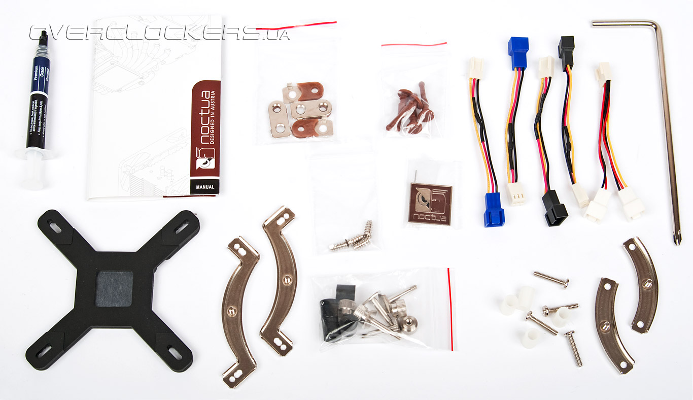

Все аксессуары уложены в отдельную коробку. Каждый набор креплений находится в отдельном пакетике с соответствующей подписью. Приятно удивило количество переходников для снижения частоты вращения вентиляторов — их целых четыре.
Комплект поставки включает:
  • набор крепления для платформ Socket LGA775/LGA1156/LGA1366;
  • набор крепления для платформ Socket AM2(+)/AM3;
  • четыре силиконовые шпильки для вентилятора;
  • четыре винта-самореза;
  • скобы-переходники 120 мм -> 140 мм для одного вентилятора;
  • четыре переходника для снижения частоты вращения вентиляторов;
  • один разветвитель для подключения двух вентиляторов;
  • термопаста Noctua NT-H1;
  • отвертка;
  • металлическая наклейка с логотипом Noctua;
  • руководство пользователя.

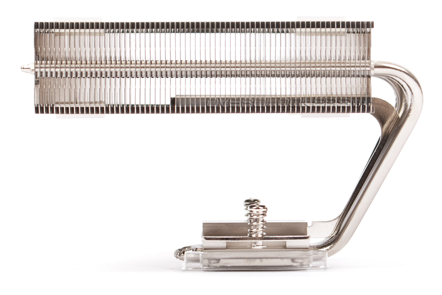

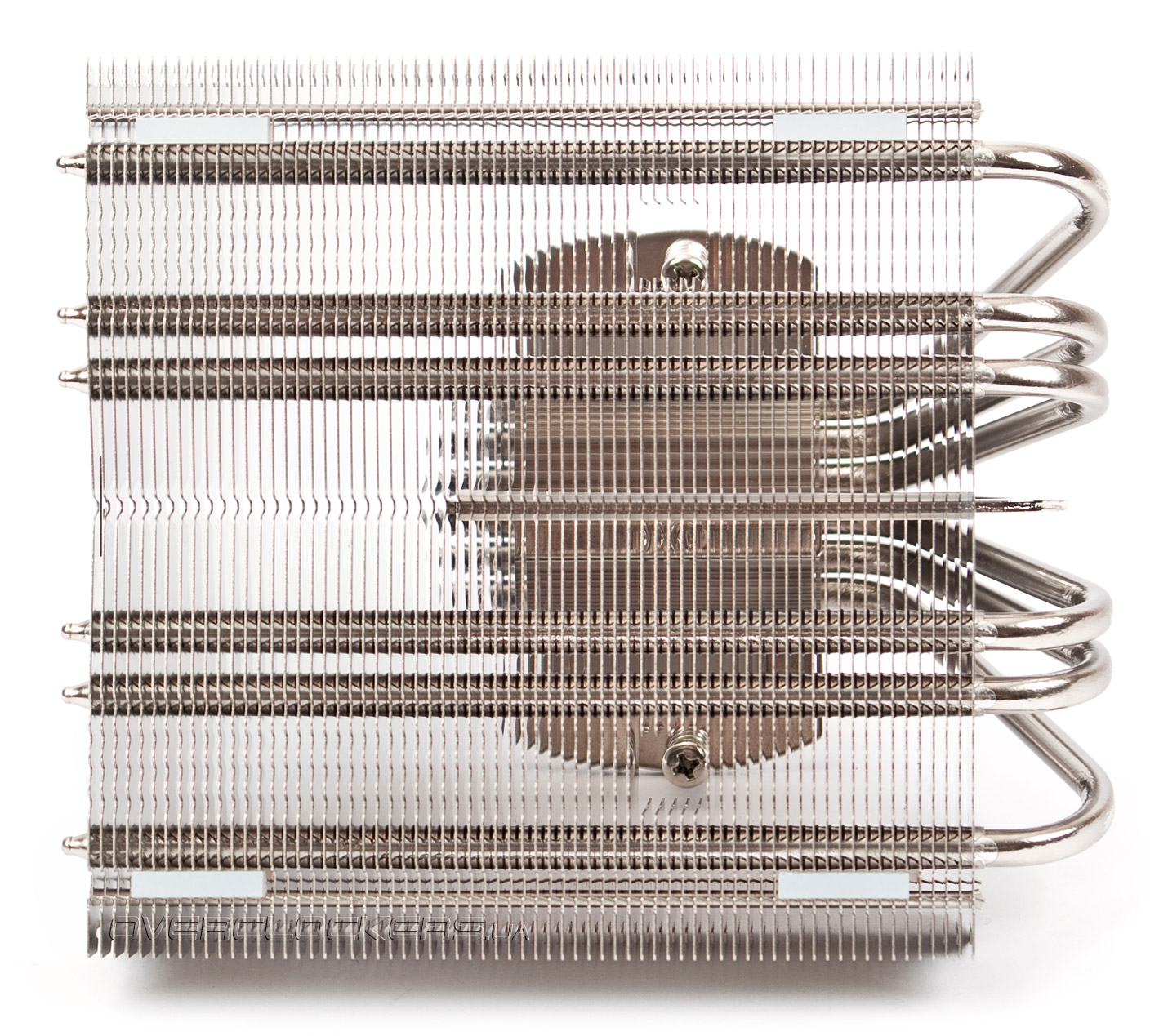

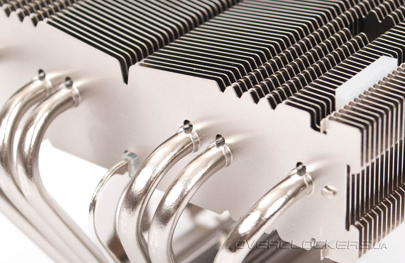

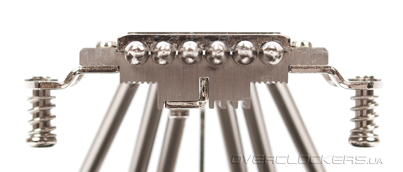

Радиатор представляет собой односекционную горизонтальную конструкцию. Через основание и алюминиевые пластины проходит шесть тепловых трубок диаметром 6 мм. Материал основания и тепловых трубок — медь. Пластины радиатора выполнены из алюминия и они, как и остальные части кулера, полностью никелированы.
Noctua NH-C14

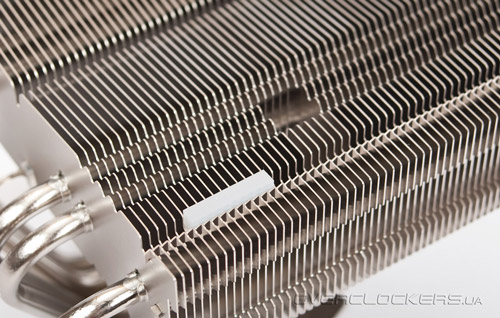

Радиатор состоит из 68-ми пластин с общей площадью поверхности теплообмена около 6500 см2. Межрёберное расстояние составляет 2 мм, и на наш взгляд является оптимальным значением.
Noctua NH-C14

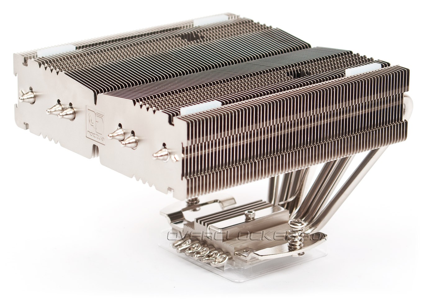

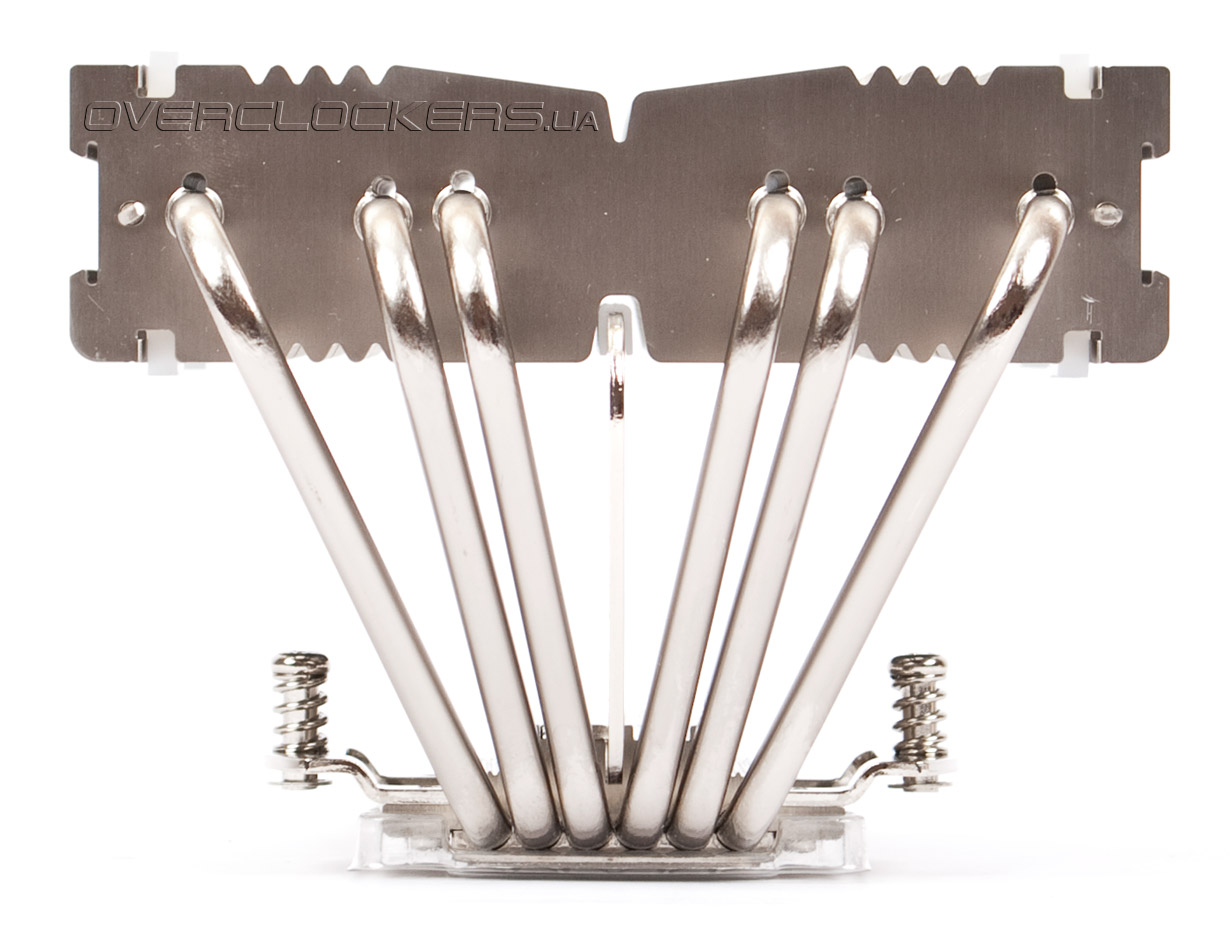

Расположение тепловых трубок продуманное и грамотное. Две средние трубки смещены от центра ближе к краям, чтобы не находиться под двигателем вентилятора, где, как известно, образуется «мёртвая зона» воздушного потока.
Noctua NH-C14

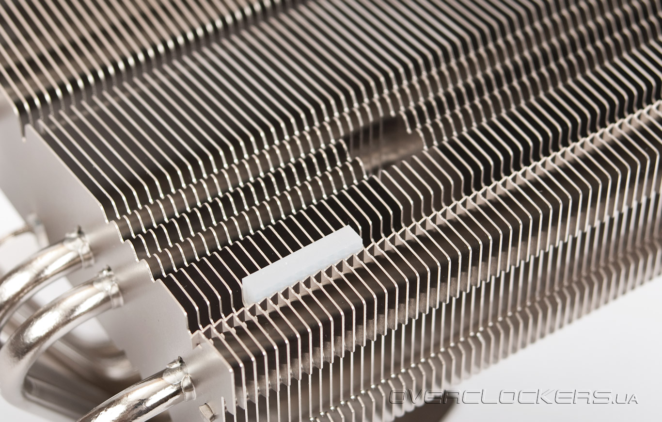

Профиль пластин радиатора нелинейный, он имеет зубцы, которые должны разрезать турбулентные потоки воздуха и снижать общий уровень шума.
Noctua NH-C14Noctua NH-C14
Радиатор оснащён стальной пластиной жёсткости, которая соединяется с основанием и оребрением и препятствует деформации охладителя. В месте стыка подпорки с рёбрами радиатора находится силиконовый уплотнитель.

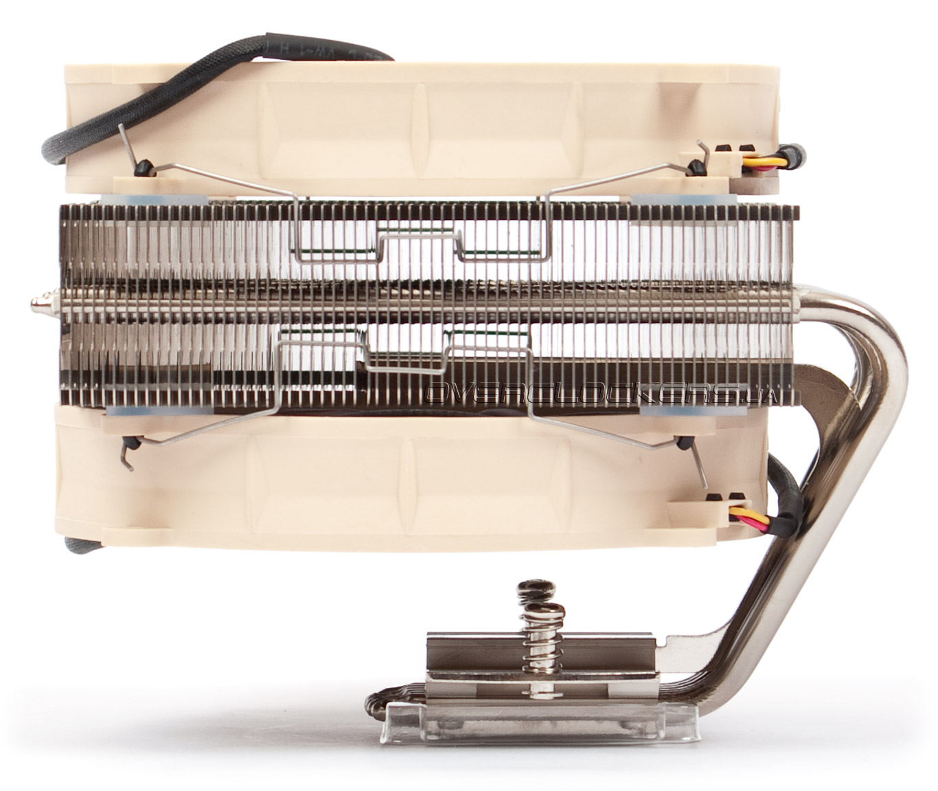

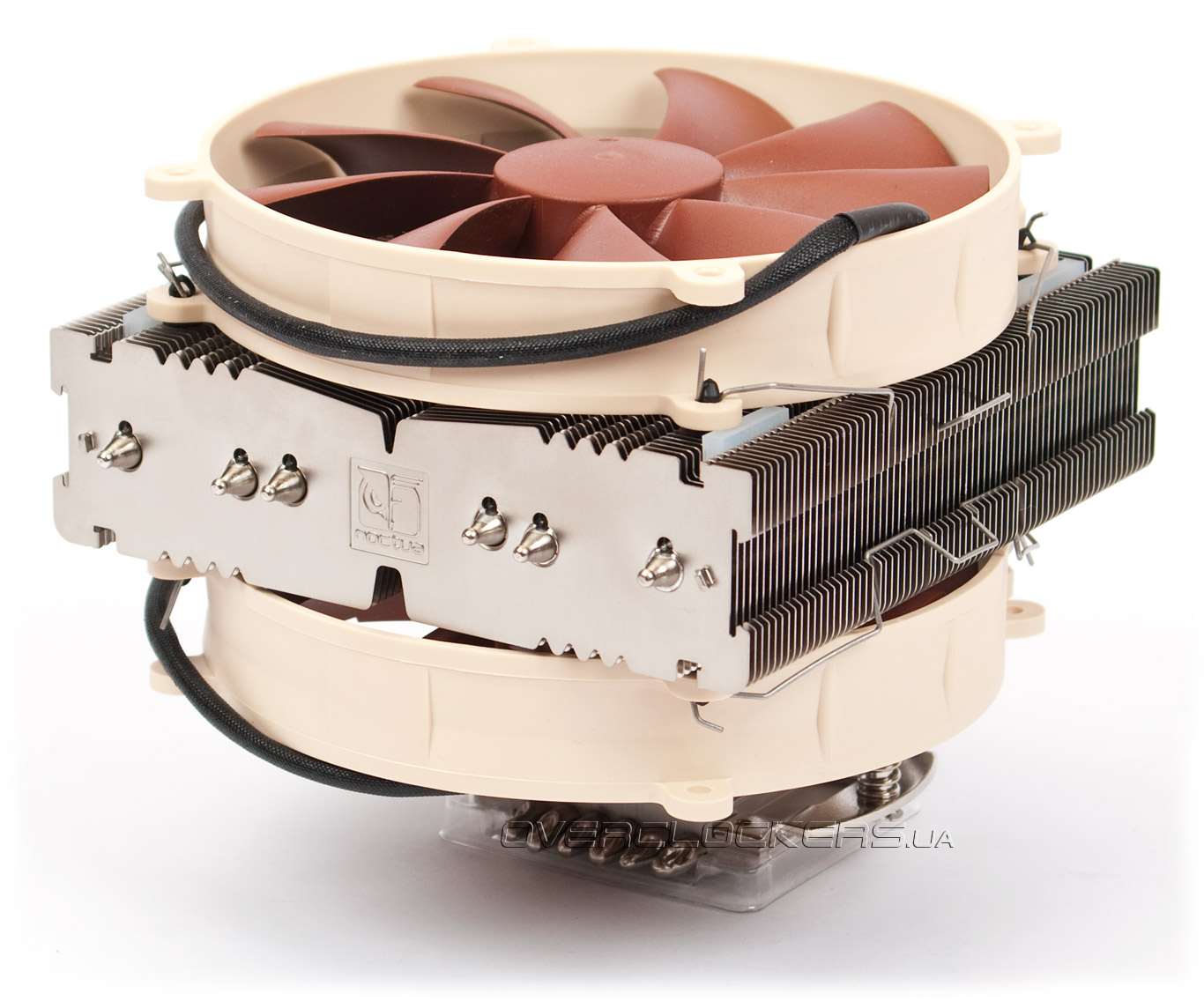

В сборе с двумя комплектными 140-миллиметровыми вентиляторами Noctua NH-C14 имеет впечатляющие размеры. Габариты составляют 140×166×130 мм при массе 1015 г.
Noctua NH-C14

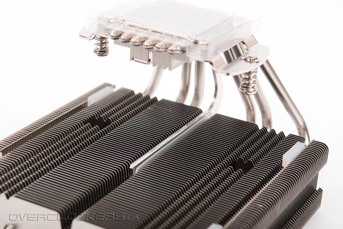

В отличие от большинства горизонтальных кулеров, предусмотрена установка вентиляторов с обеих сторон радиатора. Такая конструкция обеспечивает отличную продуваемость даже при низких оборотах «вертушек».
Noctua NH-C14
Фиксация вентиляторов осуществляется при помощи специальных стальных скоб, таких же, как и у Noctua NH-D14. Для снижения вибрации, передаваемой «вертушками», на радиаторе имеются силиконовые вставки. Также присутствуют два промежутка в оребрении, предназначенные для удобства монтажа кулера.
Noctua NH-C14
Конструкция кулера позволяет установить не только 25-миллиметровые вентиляторы, но и более толстые 38-мм. Среди последних довольно много высокооборотистых моделей (более 2000 об/мин), которые могут значительно повысить эффективность охлаждения. Однако не стоит забывать, что такие экстремальные вентиляторы на максимальных оборотах будут несравнимо громче комплектных «вертушек».

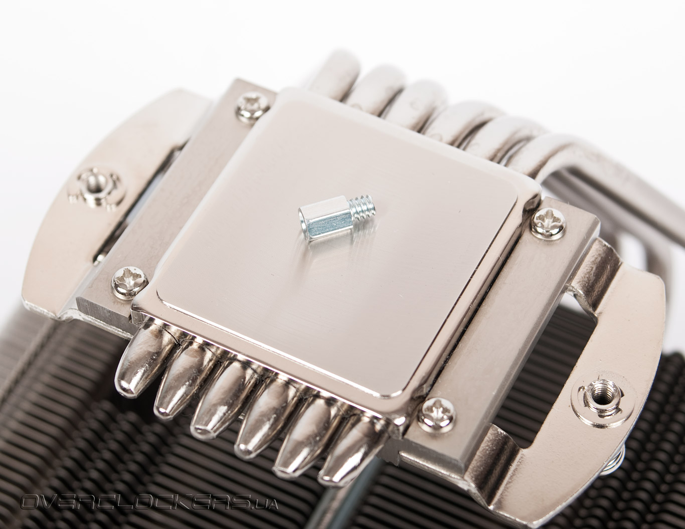

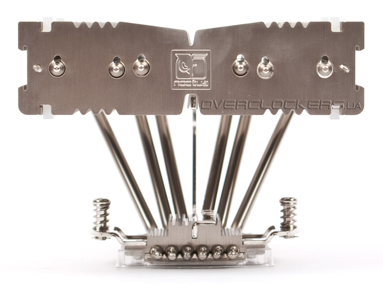

Качество изготовления, традиционно для данного производителя, на высоте. Все стыки тепловых трубок с основанием и пластинами радиатора хорошо пропаяны. Никаких подтёков припоя не обнаружено.
Noctua NH-C14

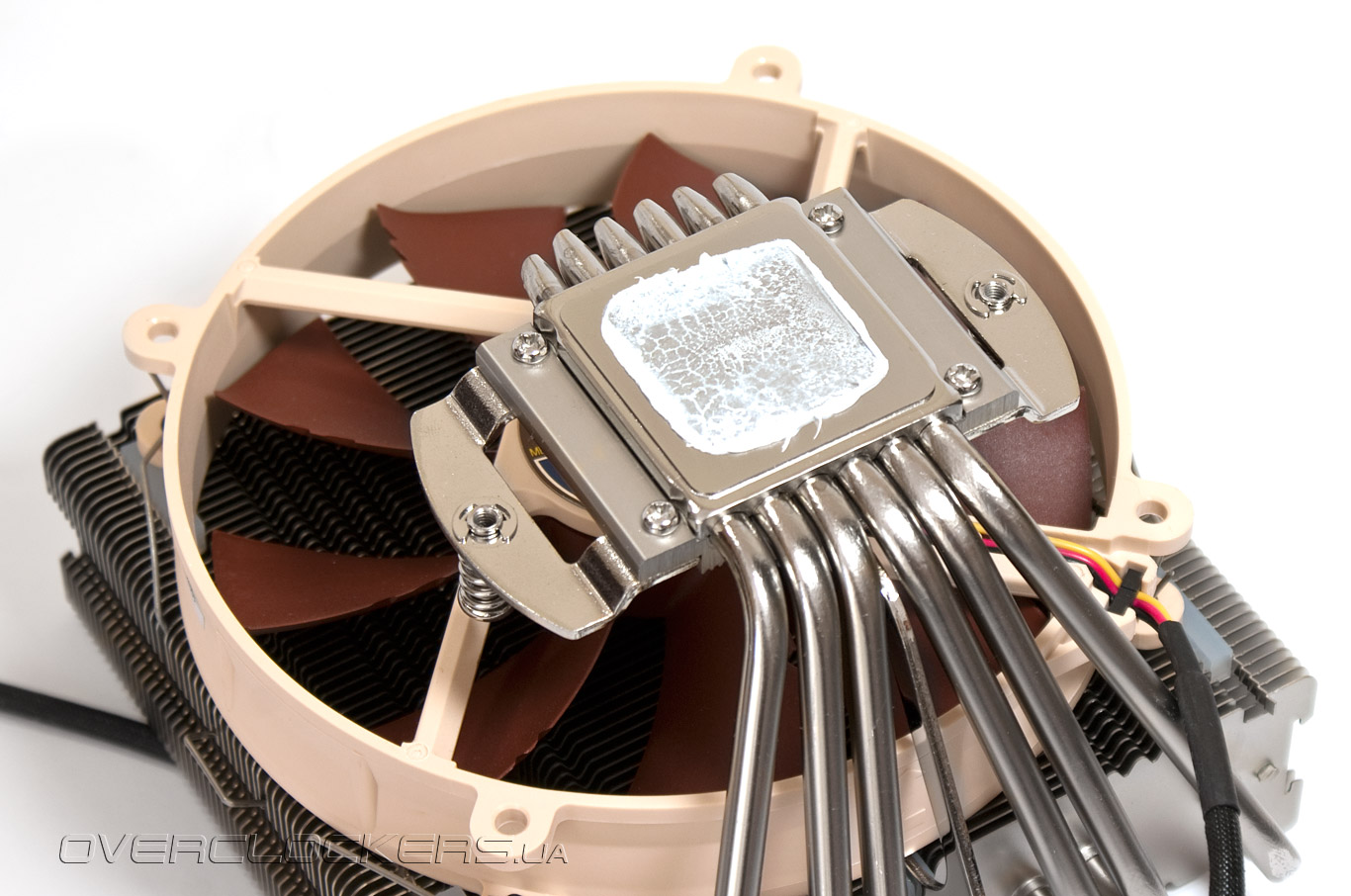

Основание достаточно ровное, прижим к процессору превосходный.
Noctua NH-C14
О ровности подошвы свидетельствует практически безупречный отпечаток термопасты.
Noctua NH-C14
С обработкой подошвы инженеры Noctua поступили привычным образом, без полировки. Кроме того заметны небольшие бороздки от фрезы.
Noctua NH-C14

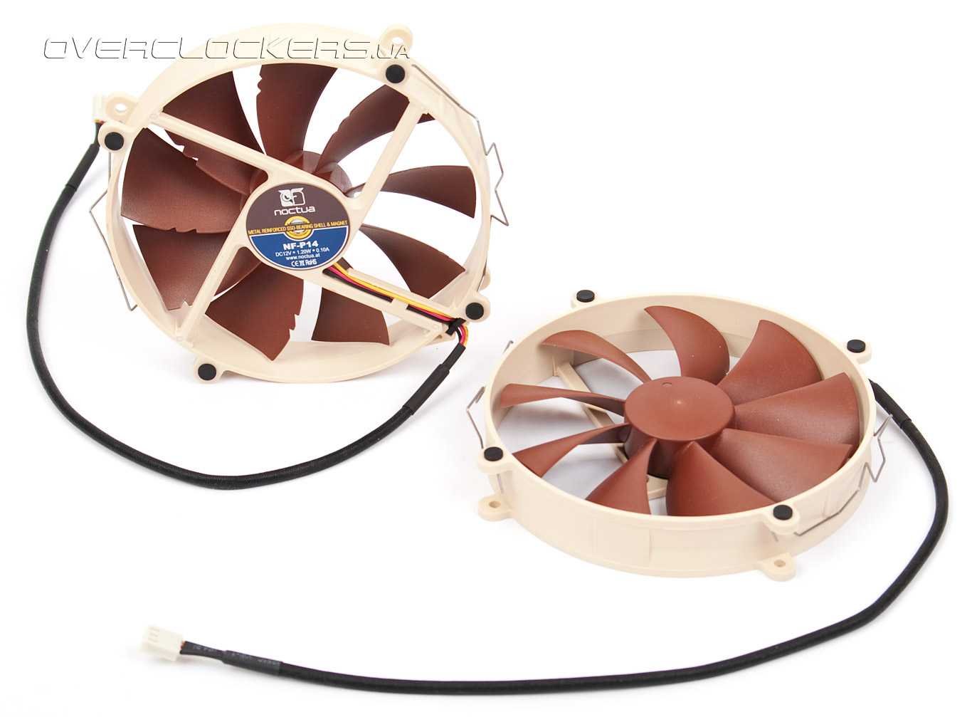

Вентиляторы
В комплекте с Noctua NH-C14 поставляются два 140-миллиметровых вентилятора Noctua NF-P14 FLX с возможностью установки в 120-миллиметровые посадочное места.
Noctua NH-C14

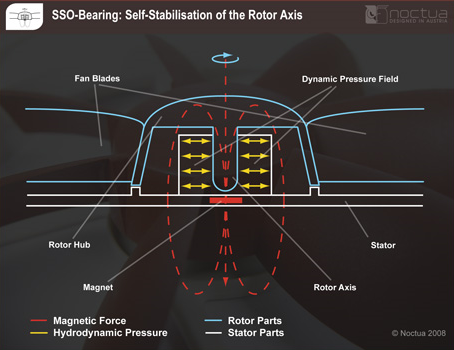

В конструкции применяется двигатель с высококачественным гидродинамическим подшипником. Время наработки на отказ составляет 150 000 часов.
Noctua NH-C14
Вентилятор рассчитан на частоту вращения 1200 об/мин при токе равном 0,10 А, что соответствует мощности в 1,2 Вт.
