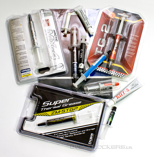

В наше время, когда практически в каждом доме есть компьютер, а разгон уже не является чем-то диковинным для многих пользователей, настоящие энтузиасты борются за каждый градус — вооружаются сверхмощными системами охлаждения, отбирают удачные холодные экземпляры процессоров, организуют мощный продув своих корпусов и т.п. Не стоит забывать и об одном из важнейших компонентов в системах охлаждения — термопасте. Данный материал посвящён тестированию двенадцати современных термоинтерфейсов, широкодоступных на украинском рынке.
