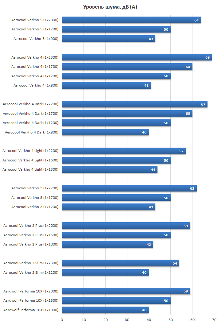

Вентилятор на кулере 120-мм стандартный. На края черной рамки одеты синие прокладки из мягкого силикона, призванные гасить вибрации. Правда сами они довольно легко продавливаются крепежными скобами. Крыльчатка сделана прозрачной, состоит из девяти достаточно прямых лопастей, с небольшими треугольными насечками на задних гранях.
Крепится вентилятор при помощи скоб. Запас регулировки по высоте незначительный — в пределах полсантиметра. По габаритам пропеллер точно соответствует радиатору.
Наклейки на обратной стороне вентилятора нет, потому нет и точных данных о его производителе и технических характеристиках. Диапазон доступных скоростей составляет от 800 до 2000 об/мин с ШИМ-управлением, подшипник заявлен как гидравлический. Сам по себе пропеллер довольно шумный и добиться от него полной тишины не получится даже на минимальных оборотах. Длина ленточного шнура питания составляет 290 мм, разъем четырехконтактный. Интересный момент, который бросается в глаза не сразу, это светодиоды синей подсветки. Они размещены не на печатной плате двигателя, и не по ободу рамки. Четыре диода выступают по бокам из статора, сзади.

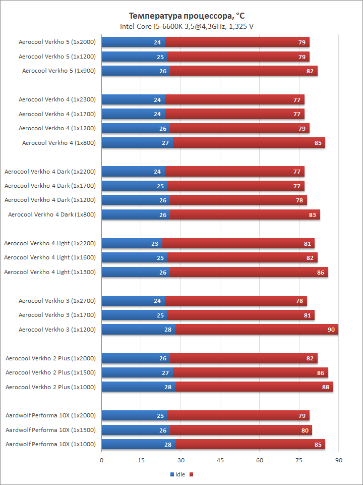

Тело радиатора состоит из алюминиевых пластин и пяти медных тепловых трубок диаметром в 6 мм, разведенных U-образно в два ряда. По две трубки ближе к центру и еще три — ближе к краям. В нижней части пластины сделаны укороченными, чтобы не мешать винтовым креплениям. Суммарная площадь рассеивания тепла, по нашим подсчетам, составляет около 5700 см2. Количество ребер — 48 штук.
Толщина ребер радиатора составляет 0,5 мм, а зазор между пластинами 2,3 мм. Заявленная высота — 156,5 мм. По факту мы намеряли всего 153 мм, потому это либо ошибка, либо производитель оставил себе «право» на допуски. Толщина радиатора в поперечном срезе не превышает 50 мм.
Тепловые трубки разведены в теле радиатора по оптимальной схеме, но расставлены слишком кучно, их намного лучше было бы разнести ближе к краям пластин и дальше друг от друга. Особых оптимизаций воздушного потока на ребрах не наблюдается, если не считать волнистых линий в центральной части.
Крепление у кулера представляет собой стандартное «коромысло», которое как родное становится на актуальные сокеты AMD. Крепеж очень простой и сделан таким явно с целью экономии, потому стальные штанги даже не зафиксированы в поперечной пластине основания и могут слегка смещаться в стороны. Единственный приятный момент состоит в том, что боковые скобы все же не придется натягивать в ручную, для них предусмотрены винты с накатанной головкой, что позволит прочно закрепить кулер на посадочном месте.
В Verkho 5 используется прямой контакт тепловых трубок с крышкой процессора. Позитивно то, что все тепловые каналы расположены вплотную, без зазора. Однако, подгонка деталей и ровность подошвы в целом оставляет желать лучшего.

Отпечаток термоинтерфейса показывает, что прижим получился не очень сильным. Основание кривое, крайние тепловые трубки фактически простаивают. Похоже, что для маленьких крышек Intel этот кулер является не лучшим решением. Его стихия — процессора AMD и сокеты Intel LGA 2011 (при условии, что это вообще получится туда поставить).

Вентилятор здесь 120-мм, визуально такой же, как и у пятой модели, но лопасти теперь не прозрачные, а синие. Светодиоды подсветки тут отсутствуют. Зато тоже есть силиконовые вставки по углам с обеих сторон.
Вентилятор не жестко закреплен на радиаторе при помощи проволочных скоб. Диапазон регулировки по высоте уже достигает 15 мм.
На статоре теперь появилась наклейка, на которой можно вычитать электрические характеристики, модель вентилятора и название производителя. ШИМ диапазон скоростей крыльчатки официально заявлен на отметке от 800 до 2000 об/мин, хотя нам удавалось разгонять его и до 2300 об/мин. Подшипник гидравлический. По шумности этот пропеллер чуть тише, чем у Verkho 5, по крайней мере, на пониженных скоростях. Скорее всего, дело тут лишь в «удачности» экземпляра. Длина ленточного шнура питания — 250 мм, разъем четырехконтактный.
Радиатор имеет 45 одинаковых ребер и состоит из четырех 6-мм тепловых трубок, равномерно распределенных в поперечной плоскости. Суммарная площадь рассеивания тепла составляет приблизительно 5200 см2.
Как и в случае с Verkho 5, фактическая высота радиатора составляет 153 мм, хотя заявлено 156,5 мм. Толщина радиатора — 47 мм. Пластины имеют толщину 0,4 мм и расположены с зазором в 2 мм.
Тепловые трубки разведены в виде наклоненного ромба и обеспечивают оптимальное распределение тепла по площади. На гранях пластин есть странного вида наклонная нарезка. По центру зачем-то сделано прямоугольное отверстие, проходящее через все ребра.
Крепеж тоже сделан в виде коромысла без фиксации. Боковые скобы подтягиваются винтами с накатанной головкой.
Тепловые трубки в основании имеют прямой контакт с крышкой процессора и расставлены с зазором в 1,8 мм. Качество шлифовки выглядит тут получше, основание получилось относительно ровное.

Отпечаток все еще далек от идеала, но выглядит уже заметно лучше, в сравнении с Verkho 5. Лишь уголки крайних трубок слегка задраны вверх.

Вентилятор стандартный,120-мм. Полностью аналогичный таковому в Verkho 4.
Крепление к радиатору осуществляется при помощи скоб. Даже невооруженным глазом видно, что запаса регулировки по высоте стало еще больше. Интересно, неужели данный кулер отличается по высоте от непокрашенного аналога?
Вентилятор на проверку оказался еще более тихим, чем у серебристого Verkho 4, хотя маркировка у них совпадает полностью. Диапазон оборотов составляет от 800 до 2000 в минуту. Нам, как всегда, посчастливилось выжать из него чуть больше — 2200 об/мин. Подшипник гидравлический. Длина четырехконтактного ленточного кабеля питания составляет 250 мм.

Основание прямого контакта сделано на удивление неплохо. Оно не окрашено, между тепловыми трубками есть зазор, зато подошва относительно ровная и имеет нормальную подгонку деталей.

Отпечаток указывает на наличие хорошего прижима между подошвой кулера и крышкой процессора. Остатки термопасты выдавились за контур крышки, а в местах контакта остался тонкий слой.

Кулер оборудован 92-мм стандартным вентилятором с полупрозрачными лопастями синего цвета и обладающего синей подсветкой. Заявленный диапазон скоростей составляет от 1000 до 2000 об/мин. Подшипник гидравлический. В нашем случае пропеллер выдавал от 1300 до 2300 об/мин при уровнях шума от 44 до 57 дБ (А). Не могу сказать, что это получается слишком тихо.
Вентилятор по размеру в точности подходит под габариты радиатор, запаса для регулировки его высоты нет. Скобы посажены очень плотно, снять их голыми руками может быть проблематично.
На статоре есть наклейка с информацией о модели и производителе вентилятора. Четыре диода синей подсветка торчат в стороны с обратной стороны рамки. Кабель ленточного типа, длиной в 230 мм. Подключение к питанию четырехконтактное.
Радиатор состоит из 42 ребер и четырех 6-мм медных тепловых трубок, посаженных плотно в два ряда. Суммарная площадь рассеивания составляет по приблизительным подсчетам 4200 см2.
Измеренная высота кулера составляет 131 мм. В спецификациях традиционно заявлено чуть больше — 135 мм. Пластины имеют толщину в 0,4 мм и расположены с зазором в 2 мм друг от друга.
При взгляде сверху становится более понятно, как именно разведены тепловые трубки в теле радиатора. Два центральные собраны вместе, а две крайние выдвинуты ближе к углам ребер.
В плане крепления ничего не изменилось. Все тоже коромысло с винтами с накатанной головкой без поперечной фиксации.
Основание прямого контакта имеет зазор в 1,8 мм между тепловыми трубками. В целом сделано оно прилично и достаточно ровно отшлифовано.

Отпечаток тоже получился хорошим. Прижим достаточный, и лишь один уголок крайней тепловой трубки оказался приподнят вверх.

Кулер оснащен 92-мм вентилятором с лопастями стандартной конфигурации. Заявленный диапазон скоростей составляет от 1200 до 2800 об/мин. Измеренная скорость в этот раз практически совпала с данными из официальных характеристик. Подшипник вентилятора гидравлический. По уровню шума все не очень радужно. Этот кулер будет слышно на любой скорости.
К радиатору пропеллер крепится на проволочных скобах, по высоте он не регулируется.
Название модели, информацию о производителе и некоторые электрические характеристики можно прочитать на наклейке статора. Кабель питания ленточный, четырехконтактный, длиной в 300 мм.
Радиатор состоит из трех медных 6-мм тепловых трубок, расположенных наискось в ряд, друг за другом. Ребер насчитывается 43 штуки. Суммарная площадь рассеивания достигает почти 4000 см2.
Ребра по бокам имеют 90-градусные изгибы, которые упрочняют конструкцию и делают поток воздуха через нее более направленным. Измеренная высота радиатора составляет 125 мм, что больше официально заявленной в 122,5 мм. Зазор между пластинами — все те же 2 мм, сами пластины имеют толщину в 0,4 мм.
Сверху видно, как располагаются в теле радиатора тепловые трубки. Сами пластины рельефные, с зубцами с обеих сторон.
Крепление стало еще более упрощенным. С него исчезли винты, скобы теперь потребуется одевать и прижимать вручную. Вертикальные рамки коромысла стали горизонтальными, чтобы обеспечить ему большую гибкость. Из приятных моментов — по бокам основания появились упоры, которые не дают прижимной рамке смещаться в стороны.
Основание прямого контакта, три тепловые трубки расположены с небольшими зазорами друг относительно друга. Подошва относительно ровная, без явно выраженных перепадов высот.

Отпечаток на подошве указывает на наличие не слишком сильного прижима, но большего от данной системы крепления требовать наверное и не стоит.

Кулер оснащен вентилятором, который имеет внешний диаметр в 125 мм и стандартные посадочные отверстия от 92-мм пропеллера. Крыльчатка сделана из синего матового пластика и имеет семь лопастей изогнутой формы. Диапазон заявленных и измеренных скоростей совпадает и составляет от 1000 до 2000 об/мин. Подшипник гидравлический. По шуму этот вентилятор получился в целом неплохим.
Вентилятор крепится к радиатору на проволочных скобах и может слегка смещаться вниз или вверх. Высота кулера с этим пропеллером составляет целых 140 мм.
Электрические характеристики вентилятора, модель и название производителя можно рассмотреть на наклейке. Длина четырехконтактного ленточного шнура питания составляет 200 мм.
Радиатор состоит всего из двух медных 6-мм тепловых трубок, размещенных рядом. Количество пластин составляет 40 штук, суммарная площадь рассеивания тепла не превышает 2650 см2.
По высоте сам радиатор не превышает 132 мм. Толщина пластин составляет 0,3 мм, все ребра расположены с зазором в 2 мм.
Так выглядит радиатор сверху.
Крепление такое же, как и на Verkho 3, с гибкой рамкой, которую придется затягивать вручную.
Основание прямого контакта выглядит кривовато. И проблема по большей части состоит даже не в подгонке тепловых трубок, а в ровности алюминиевой пластины.

Прижим получился слабый, судя по отпечатку. Термопаста едва распределилась по поверхности подошвы кулера.

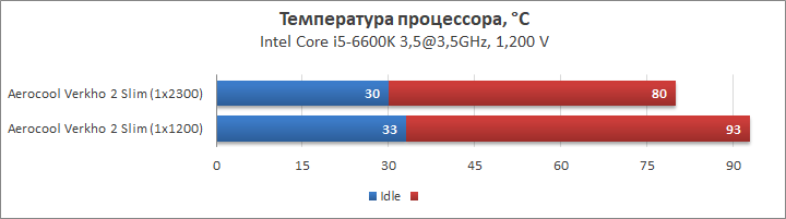

Verkho 2 Slim представляет собой мелкий горизонтальный кулер, предназначенный, вероятно, для Mini-ITX систем.
Коробка отличается от всех остальных разве что меньшим размером.
Набор деталей позволяет установить кулер на актуальные сокеты Intel и AMD. В него входят:
- инструкция по установке;
- металлические крепежные лапы с винтами под сокеты AMD AM3 и AM4;
- металлические крепежные лапы с винтами под сокеты Intel LGA 775 и 115x;
- четыре клейкие изолирующие прокладки;
- металлический переходник для монтажа шестиугольных гаек отверткой;
- четыре гайки;
- четыре мелких винтика для крепления лап к кулеру;
- пакетик с термопастой.

Для начала рассмотрим и сравним уровни шума, которые могут создавать разные модели кулеров. При оценке систем охлаждения особое внимание обращалось на то, способны ли вентиляторы работать на условно бесшумном пороге в 40 дБ (А), затем, какой шум они создают на максимальных оборотах. Для удобства сравнения, там, где это было возможно, были добавлены промежуточные пороги в 50 и 60 дБ (А). Первый вариант обозначает слышимый, но вполне терпимый уровень звучания, а второй — это уже ощутимо громкий шум, который легко можно позиционировать на слух в тихой комнате.
Абсолютными рекордсменами по громкости вентиляторов оказались старшие модели Verkho 4 и Verkho 4 Dark, не в последнюю очередь потому, что их максимальные скорости превышали заявленные в технических характеристиках. С другой сторон, тот же Verkho 5 хоть и был тише на максимальной скорости, но зато звучал громче всех на минимальной. То же самое можно сказать и про младшие модели в линейке. Фактически, ни один кулер кроме Verkho 2 Slim и Verkho 4 Dark не удалось заставить работать бесшумно на минимальных оборотах. Одним словом, искать тишины в серии Verkho не стоит.
Зато по части производительности ситуация обстоит более радужно. За счет высоких скоростей вентилятора и подошвы прямого контакта, на которой все четыре тепловые трубки попадают на крышку процессора, Verkho 4 и Verkho 4 Dark показали лучшие температуры в тесте, опередив все остальные системы охлаждения на пару градусов. Причем Verkho 4 Dark оказался хорош еще и на пониженных оборотах, благодаря более ровной подошве. Verkho 5 банально не смог раскрыть весь потенциал пяти тепловых трубок, поскольку, судя по отпечатку, они не поместились на крышку процессора. Его, вероятно, лучше использовать на процессорах AMD или Intel LGA 2011.
В младшей части линейки тоже наметилось несколько интересных тенденций. В частности, Verkho 3 охлаждает лучше, чем Verkho 4 Light, но лишь на повышенных оборотах вентилятора. При снижении скорости он уступает пальму первенства из-за меньшей площади радиатора и отсутствия лишней тепловой трубки. Неожиданно прилично себя показал и Verkho 2 Plus. Даже на сниженных оборотах вентилятора он не допустил перегрева процессора.
В первом тепловом тесте по объективной причине отсутствует младшая модель кулера Verkho 2 Slim. Она просто не выдерживала нагрева процессора. Чтобы проверить, на что, все же способен данный кулер, мы полностью убрали разгон процессора, заставив принудительно работать его на номинальной частоте. Тепловой пакет при этом был равен 77 ваттам. И, как видим, на открытом стенде, кулер смог рассеять такое количество тепла. Думаю, что выводы о том, на какие процессора его можно ставить, напрашивается сам собой.
