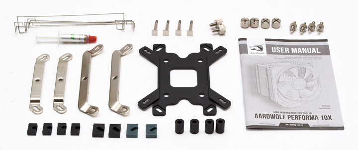

Набор креплений и деталей такой же, как и у Optima 10X. Отличается только инструкция.

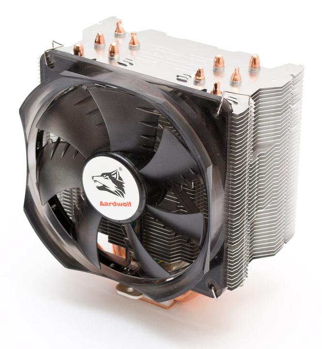

Кулер оснащен 120-мм вентилятором, точно таким же, как у Optima 10X. Рамка имеет отверстия крепления только сзади, что дает возможность установить ее только одной стороной. Крыльчатка и рамка выполнены из частично прозрачного дымчатого пластика, на лопастях есть характерные «акульи плавники». Диапазон скоростей данного вентилятора регулируется с помощью ШИМ в рамках от 1000 до 1700 об/мин (с допуском в +/– 10%). Уровень шума меняется соответственно от 47 до 60 дБ (А), для человеческого слуха его частотные характеристики не приятны и сделать данный кулер бесшумным не получится.
Aardwolf Performa 10X (АPF-10XPFM-120LED)
Вентилятор крепится к радиатору на проволочных скобах, благодаря которым можно регулировать высоту его посадки. У него есть синяя подсветка, которая создается 15 светодиодами, расположенными по кругу на внутренней стороне рамки, рядом с лопастями крыльчатки. На углах, на обратной стороне рамки, наклеены резиновые демпферы. Шнур подключения к питанию четырехконтактный, без оплетки.

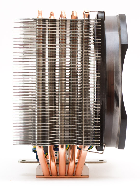

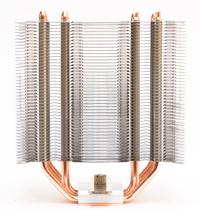

Тепловые трубки разведены в два ряда, с тем лишь отличием, что тут их теперь насчитывается пять штук.

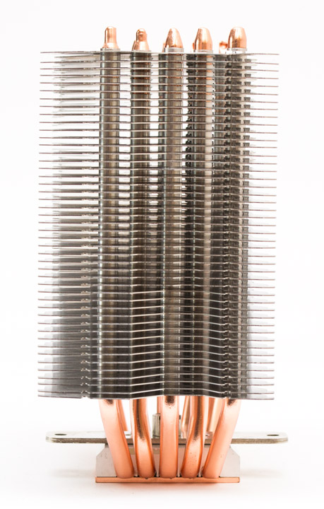

В центральный ряд отогнуты вторая и четвертая тепловые трубки, а центральная и две крайних вынесены на края радиатора. Количество ребер составляет 46 штук. Кстати, — это самый низкий кулер в линейке, его предельный габарит по высоте не превышает 151 мм.

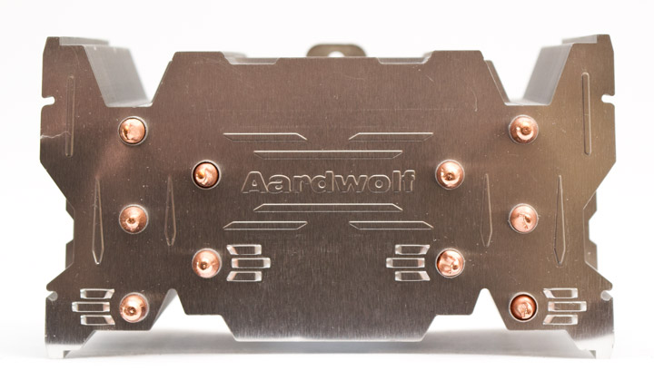

Радиаторные пластины имеют причудливую форму и такие же, как у Zalman-версии, аэродинамические оптимизации в виде невысоких скоб, сгруппированных по три штуки. Трубки расставлены в форме трапеции.

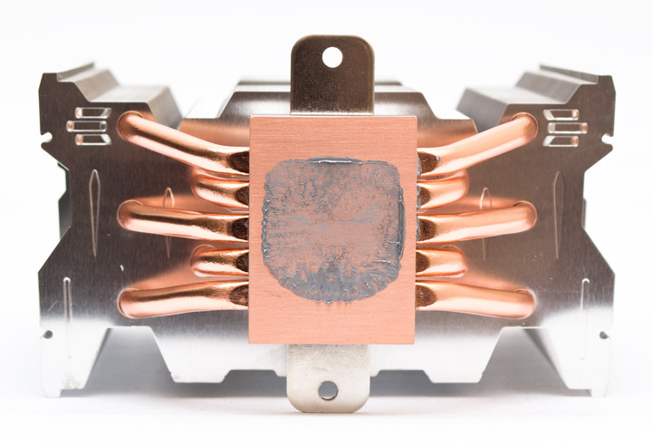

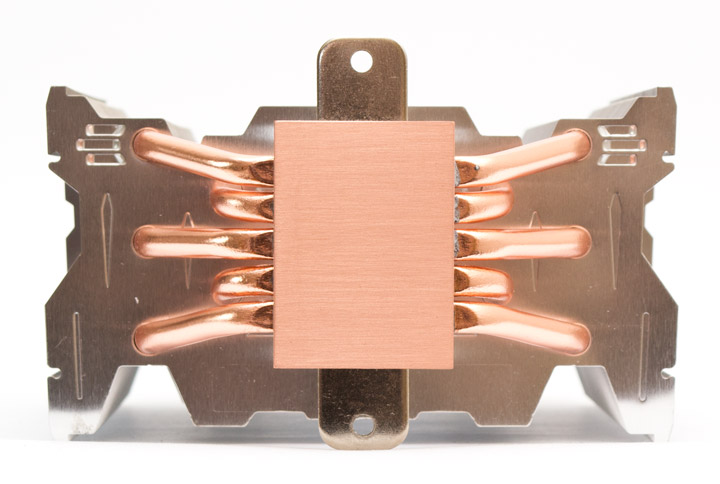

Основание сплошное и сделано просто шикарно. Это ровный медный лист прямоугольной формы, толщиной в 1 мм с поперечной шлифовкой. Тепловые трубки приварены между ним и металлической накладкой, причем контакт очень плотный. Прижимная пластина является отдельным элементом и закреплена на верхней части основания винтом с накатанной головкой.

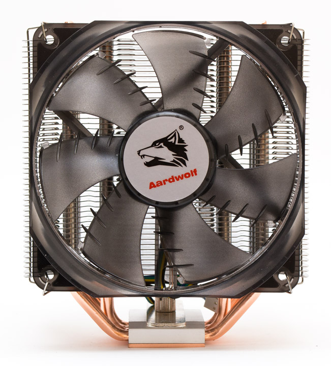

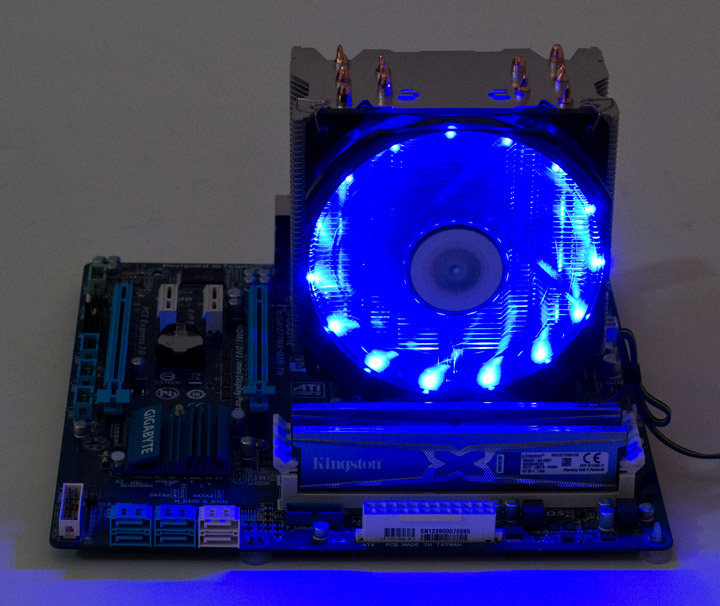

Процесс установки данного кулера такой же, как и у Performa 9X. Однако стоит заметить, что радиатор тут не симметричен и имеет более короткую переднюю часть и более длинную заднюю, если смотреть сверху. Выгодным отличием от Zalman CNPS10X Performa+ является поддержка по умолчанию разъемов AM4. После монтажа кулер закрывает собой первый слот оперативной памяти, где допустимая высота планок составляет 38 мм. На особо компактных материнских платах может перекрываться и второй слот. Вентилятор сияет очень ярко.

Прижим кулера очень хороший, на что прямо указывает отпечаток термоинтерфейса на его подошве.
