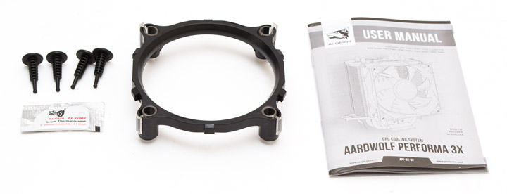

Комплект поставки такой же, как и у Performa 80WF — инструкция, рамка, четыре шпильки и термопаста.
Aardwolf Performa 3X (APF-3X-92)

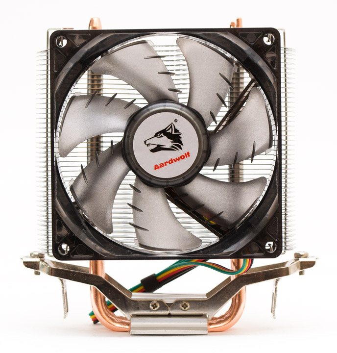

Performa 3X использует 92-мм вентилятор со стандартной рамкой, закрепленный на проволочных скобах. На лопастях есть «фирменные» акульи плавники, призванные уменьшать шум воздушного потока. По скоростям в нашем случае он укладывался в диапазон от 1000 до 1800 об/мин при уровнях шума от 43 до 54 дБ (А). Из паразитных призвуков на малой скорости можно услышать жужжание, а на высокой — гудение. Управляется пропеллер при помощи ШИМ, разъем подключения к питанию четырехконтактный.

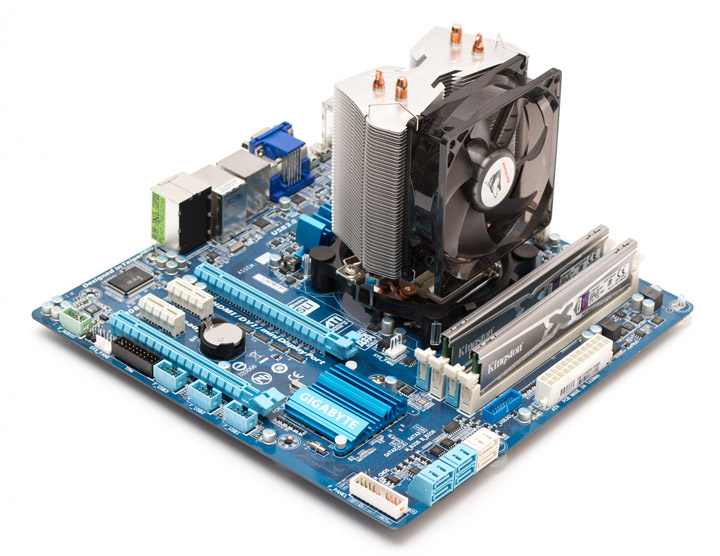

По габаритам в профиль радиатор не широкий, и не будет мешать оперативной памяти даже на самых маленьких материнских платах.

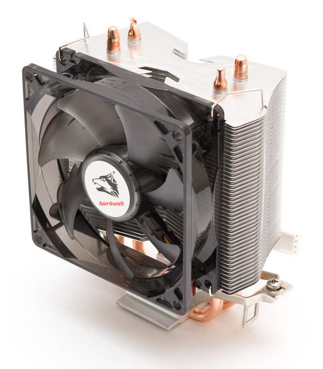

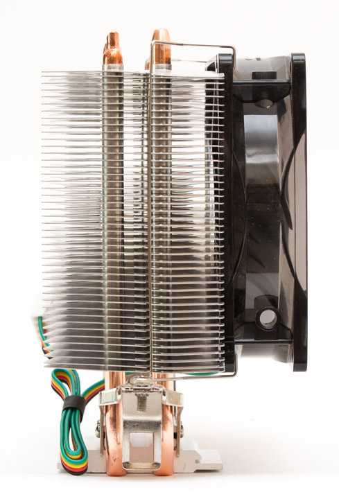

Две 6-мм тепловые трубки равномерно разведены в стороны в теле радиатора, обеспечивая оптимальное распределение и отвод тепла от ребер, коих тут насчитывается 44 штуки.
Сами ребра по форме не прямые, а напоминают крылья бабочки, с утолщенной передней частью и вырезами посередине. Помимо оригинального внешнего вида такая конфигурация ламелей вполне может снижать уровень шума от пропеллера.

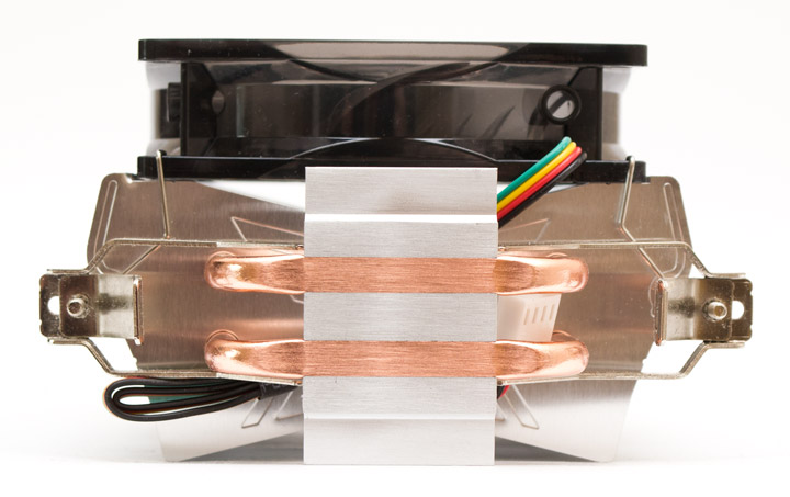

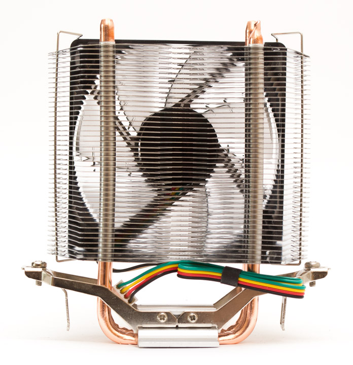

Основание кулера имеет прямой контакт, две тепловые трубки впрессованы в алюминиевую накладку, а поверхность ровно отполирована.

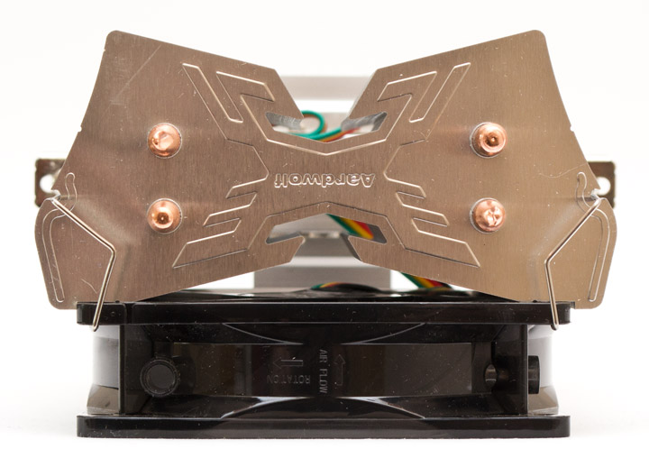

Принцип установки и поддерживаемые процессорные разъемы такие же, как и у Performa 80WF, за исключением того, что крепежные скобы с обеих сторон затягиваются винтами. После монтажа кулер ничему не мешает.

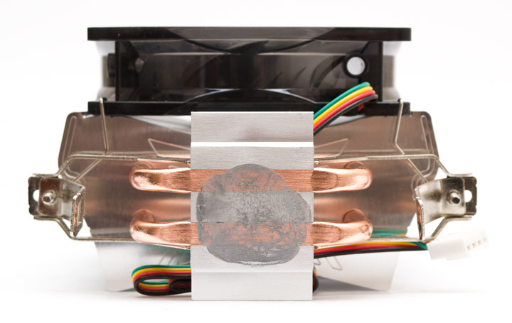

Отпечаток термопасты указывает на то, что степень прижима достаточно хороша в центральной части подошвы и практически отсутствует в углах и по краям. Впрочем, горячая зона крышки процессора закрыта и это хорошо.
