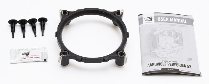

В комплекте видим уже привычный набор деталей: инструкцию, рамку, четыре шпильки и пакетик с термоинтерфейсом.

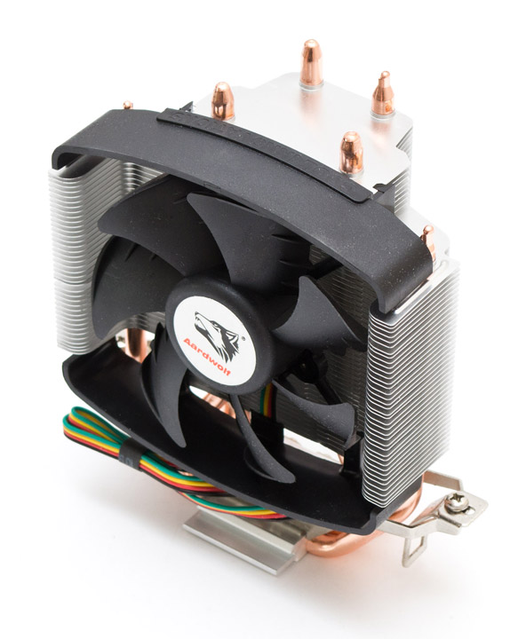

В данном устройстве установлен вентилятор без рамки, имеющий формальный типоразмер 92 мм. Управляется он с помощью ШИМ-регулировки и способен работать в диапазоне от 1300 до 2700 об/мин, издавая от 47 дБ (А), что воспринимается как тихое гудение, до 65 дБ (А) шума, что на слух звучит как громкий вой. Как уже упоминалось выше, заменить тут пропеллер без кустарных переделок не получится.

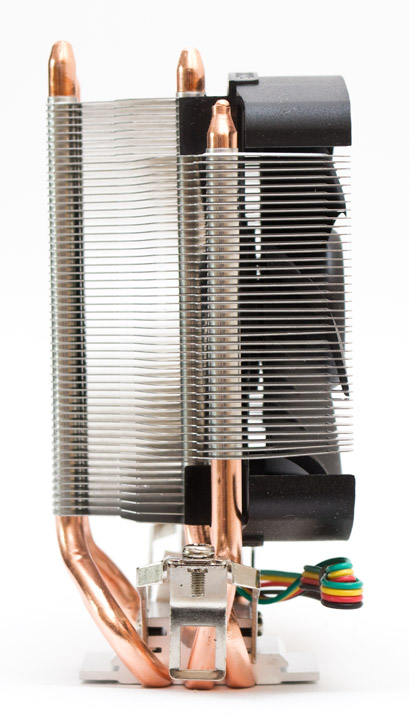

Aardwolf Performa 5X (APF-5X-92)

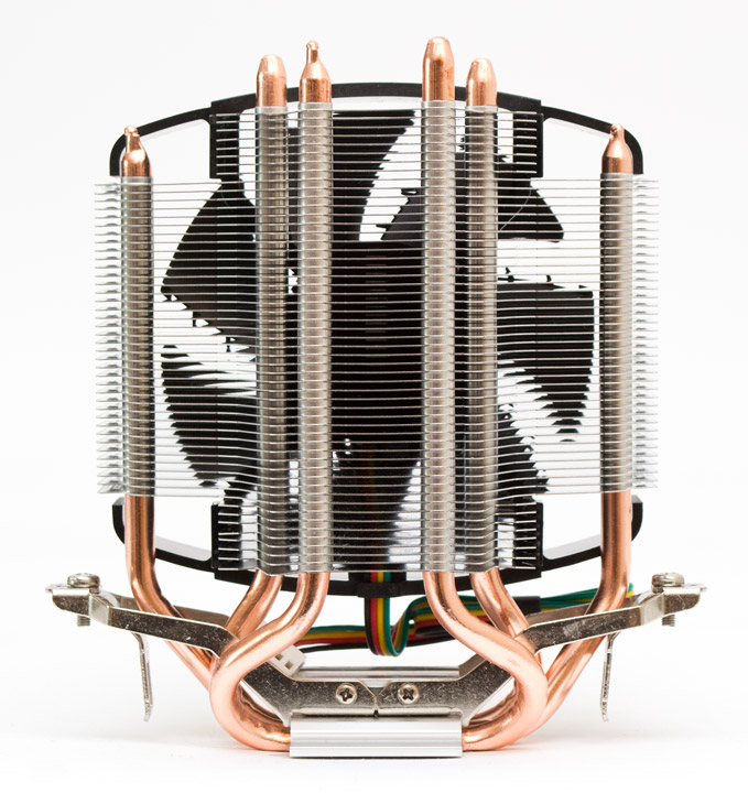

Кулер оснащен тремя тепловыми трубками и 54 ребрами небольшой площади. Их расположение в теле радиатора специфическое и назвать его оптимальным сложно.
Две тепловые трубки (передняя и задняя, если смотреть с основания) сильно закругляются и занимают зону сразу за подшипником вентилятора, где, как известно, движение воздуха минимально. А средняя тепловая трубка, на которую приходится основная нагрузка, вынесена в маленькие крайние секции, под максимальный обдув со стороны вентилятора.

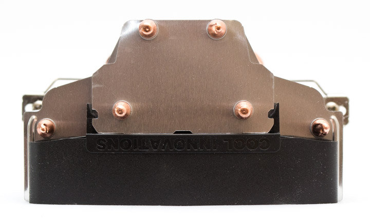

Однако, если смотреть сверху, то видно, что четыре из шести трубок находятся практически на грани ребер, из-за чего тепло забирается лишь с половины их периметра. Другими словами, конструкцию Performa 5X можно назвать оригинальной, но не особо эффективной.

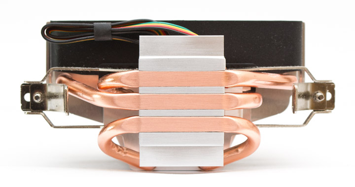

Основание прямого контакта в целом обработано неплохо, трубки впрессованы в металлическую накладку. Однако вдоль трубок все же есть небольшие зазоры.

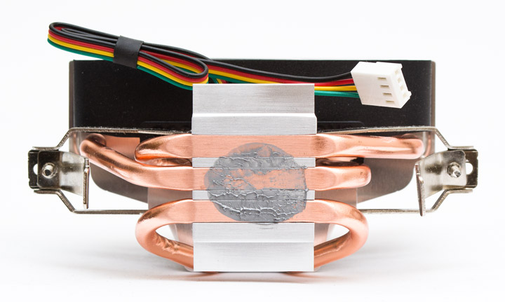

Отпечаток термопасты указывает на то, что степень прижима невысока, наибольший контакт достигается в центральной зоне средней и передней тепловой трубки, в то время как задняя похоже слегка приподнята. По углам контакт отсутствует совсем. Что наводит на мысли о частичной выпуклости подошвы данного кулера.
