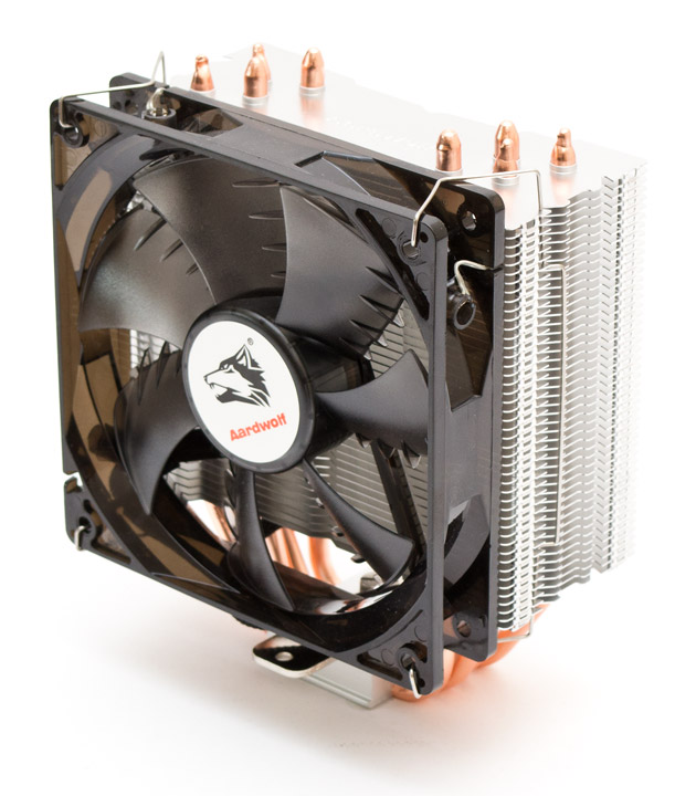

Aardwolf Performa 9X (APF-9X-120)
Performa 9X отсутствовала в ассортименте Zalman, но по своей структуре она очень похожа на изделия Cooler Master из вариаций Hyper 212. Это первый полноценный башенный кулер в данной линейке.

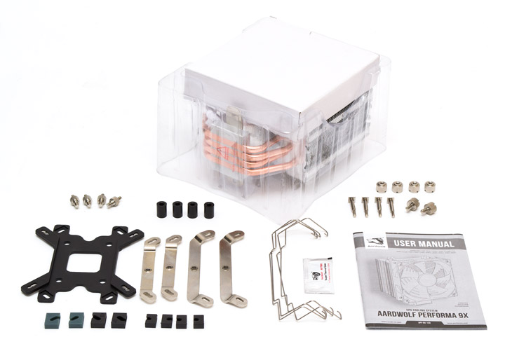

Система крепления у Performa 9X более серьезная, чем у младших моделей, потому и набор деталей тут заметно шире. В комплекте, помимо радиатора и вентилятора, есть:
  • инструкция по установке;
  • пакетик с термоинтерфейсом;
  • четыре скобы для крепления вентиляторов;
  • четыре крепежные шпильки;
  • четыре гайки с накатанной головкой для шпилек;
  • два винта с накатанной головкой для фиксации кулера;
  • две крепежные лапы для сокетов AMD;
  • две крепежные лапы для сокетов Intel;
  • универсальная усилительная пластина;
  • четыре резьбовые двухсторонние шпильки для сокетов Intel LGA2011;
  • четыре пластиковые подставки;
  • четыре пластиковых стопора для сокетов Intel;
  • четыре пластиковых стопора для сокетов AMD.

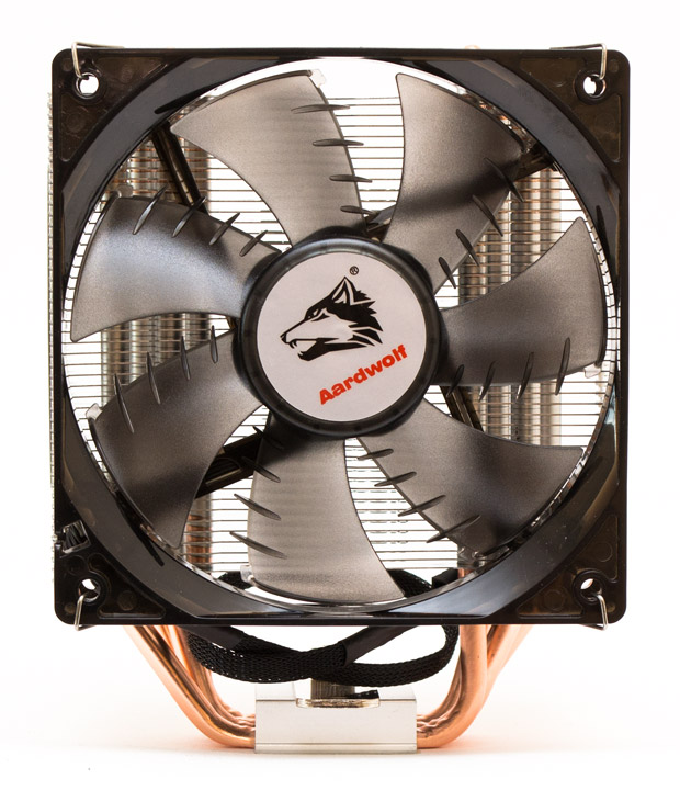

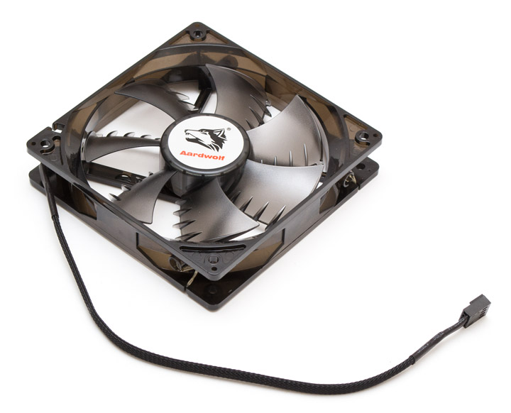

Кулер оснащен 120-мм вентилятором со стандартной рамкой. Крыльчатка и рамка сделана из частично прозрачного дымчатого пластика, на лопастях снова присутствуют характерные «акульи плавники».
К радиатору пропеллер крепится на проволочных скобах, и его можно регулировать по высоте, в пределах 15 мм. По большому счету это вряд ли потребуется, поскольку кулер достаточно компактен по глубине и вентилятор не дотягивается до слотов оперативной памяти.
Диапазон рабочих скоростей вентилятора составляет от 800 до 1500 об/мин при уровне шума от 37 до 52 дБ (А) с ШИМ-регулировкой. Забегая наперед, отметим, что это самый тихий пропеллер во всей линейке, который практически бесшумен на пониженных скоростях и имеет уровень шума ниже среднего на максимальных оборотах. Кроме того, тут есть приятный бонус, в виде синей подсветки, реализованной четырьмя диодами по углам крепежной рамки. И даже четырехконтактный кабель питания заключен в нейлоновую оплетку.

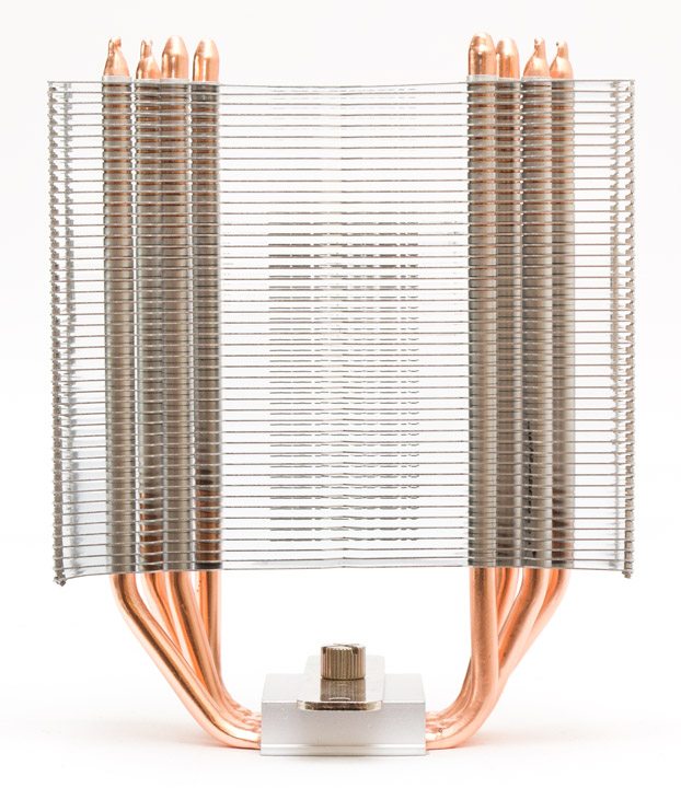

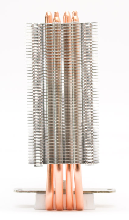

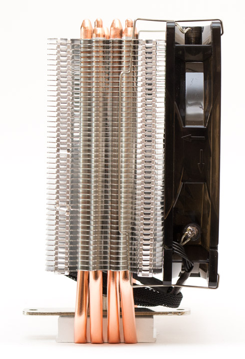

Радиатор по структуре имеет вполне стандартную U-образную схему распределения медных тепловых трубок, которых тут насчитывается четыре штуки, собранных в два пучка по бокам.
Количество ребер составляет 46 штук, в профиль они никуда не отклоняются от вертикальной плоскости.

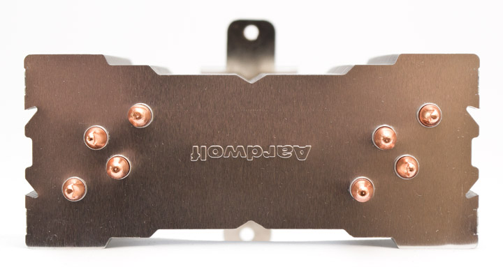

А в горизонтальной проекции они расставлены в виде вытянутого ромба. Радиаторные пластины лишены каких-либо существенных аэродинамических оптимизаций.

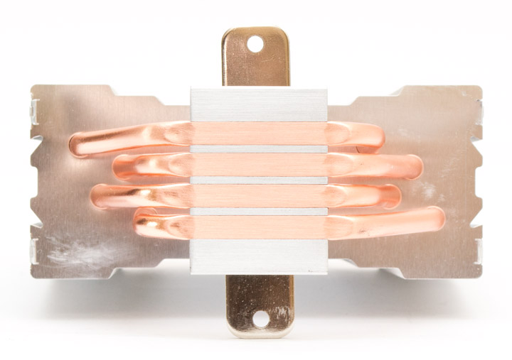

Основание прямого контакта, четыре тепловые трубки впрессованы в металлическую накладку с небольшими промежутками между собой. Качество обработки и полировки хорошее. Прижимная пластина прикручена к основанию сверху.

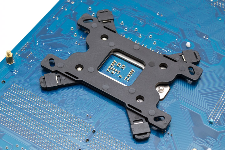

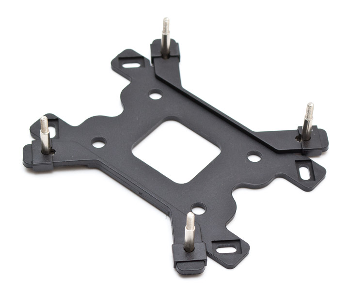

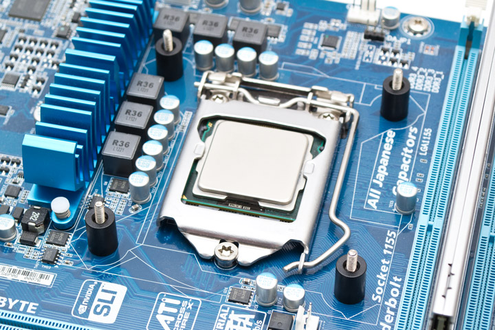

Способ монтажа у кулеров Performa 9X, 10Х, 11Х и у Optima 10X в исполнении Aardwolf отличается от того, как это происходило в варианте Zalman, и больше стал похож на удобный вариант крепления у Noctua. Кроме того, по умолчанию теперь поддерживается сокет АМ4, что точно порадует владельцев новых процессоров Ryzen. Монтаж мы покажем только на примере сокета Intel 1155, но на остальных разъемах принцип остается тот же. Итак, сначала собирается усилительная пластина (она пластмассовая, к слову). Для этого ее нужно повернуть правильной стороной (в данном случае углубление ориентировано вверх) и вставить в соответствующие процессорному разъему отверстия металлические шпильки. Затем шпильки фиксируются пластиковыми стопорами.
Усилительная пластина вставляется в материнскую плату.

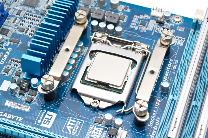

На подставки укладываются в нужной ориентации металлические крепежные лапы и фиксируются гайками с накатанной головкой, которые можно просто навинтить вручную, а потом затянуть отверткой.

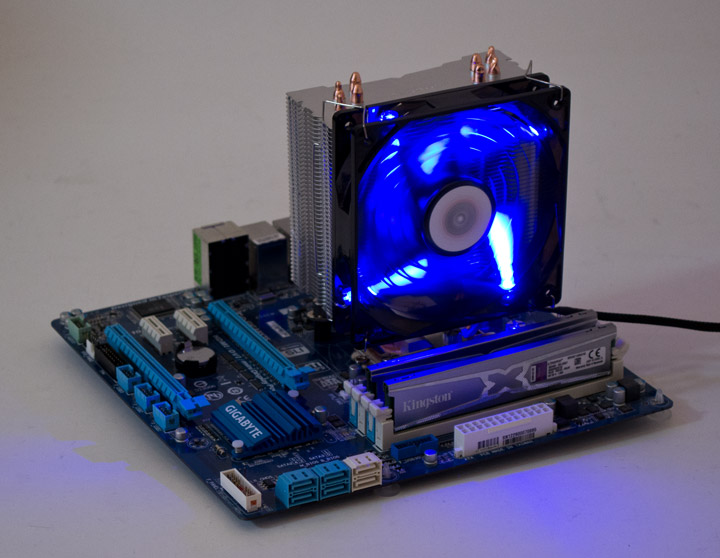

Осталось только надеть вентилятор на радиатор и подключить его к питанию. Вентилятор подсвечивается синим цветом с постоянной яркостью. Кулер в сборе не мешает слотам оперативной памяти.

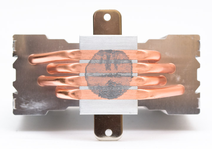

Степень прижима у данного кулера, если судить по отпечатку, очень высокая, а подошва достаточно ровная.
