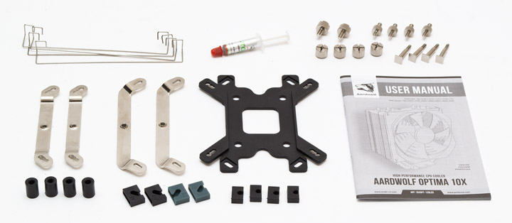

Комплект поставки точно такой же, как и у Aardwolf Performa 9X, с той лишь разницей, что термоинтерфейс теперь хранится не в пакетике, а в удобном многоразовом шприце.

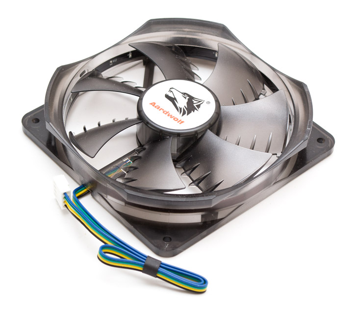

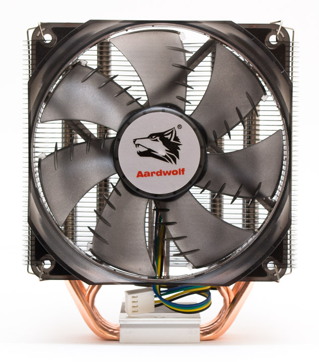

Кулер оснащен 120-мм вентилятором. Рамка имеет отверстия крепления только с задней стороны, что не дает возможности установить пропеллер на радиатор иначе, как "правильно". Крыльчатка и рамка выполнены из частично прозрачного дымчатого пластика, на лопастях есть характерные "акульи плавники".
Aardwolf Optima 10X (APF-10XOPT-120LED)

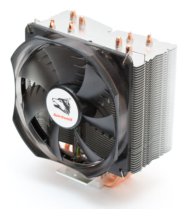

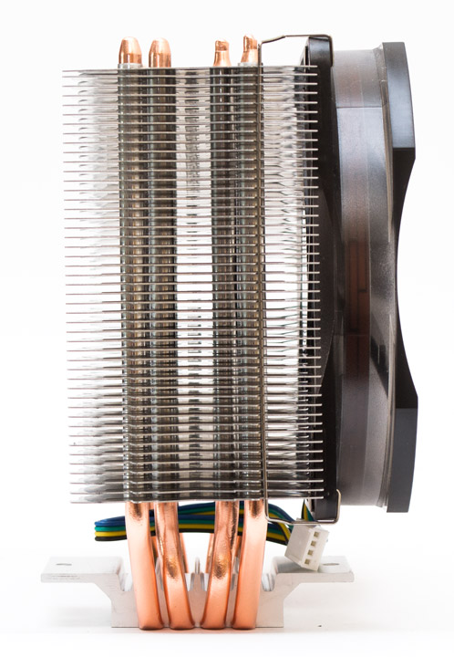

Вентилятор крепится к радиатору на проволочных скобах, благодаря которым можно регулировать высоту его посадки. В данном случае это уже становится актуально, поскольку радиатор вырос по глубине и пропеллер начал заходить в плоскость оперативной памяти.

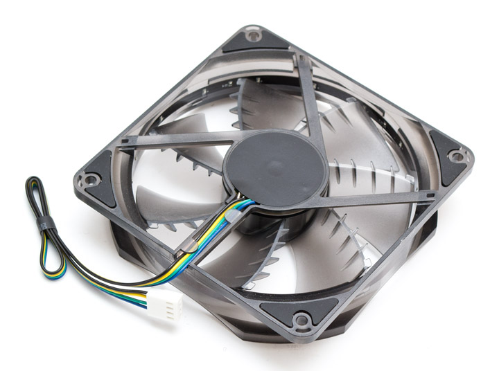

Диапазон скоростей данного вентилятора регулируется с помощью ШИМ в рамках от 1000 до 1700 об/мин (с допуском в +/– 10%). Уровень шума меняется соответственно от 47 до 60 дБ (А), для человеческого слуха его частотные характеристики не особо приятны, и сделать данный кулер бесшумным не получится.
Вентилятор имеет мощную синюю подсветку, которая создается 15 светодиодами, расположенными по кругу на внутренней стороне рамки, рядом с лопастями крыльчатки. А еще на углах, на обратной стороне рамки, наклеены резиновые демпферы. Шнур подключения к питанию четырехконтактный, без оплетки.

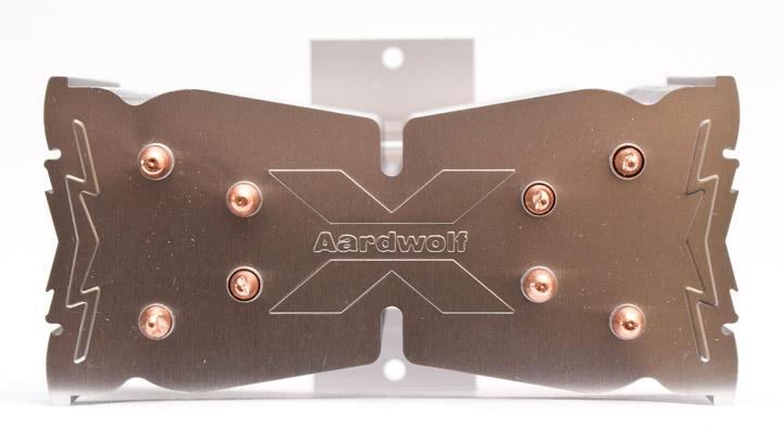

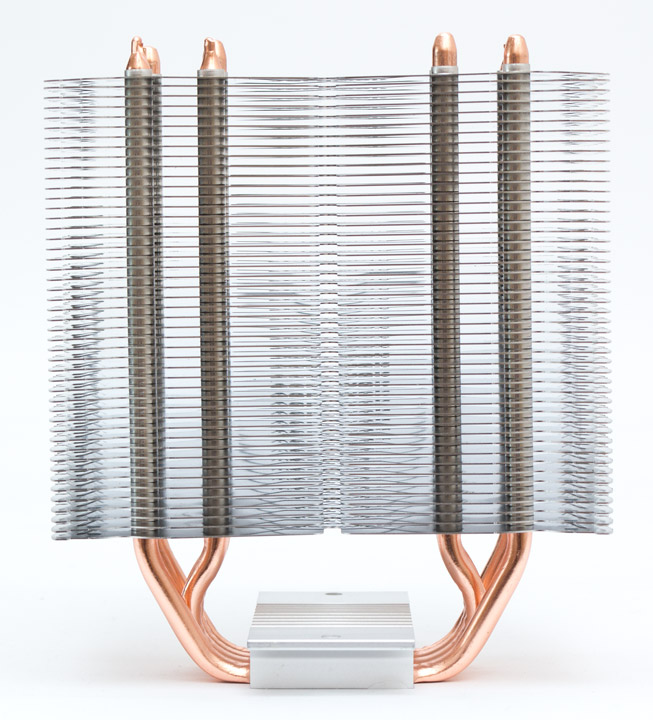

Четыре тепловые трубки в радиаторе разведены более рационально, чем в Performa 9X, по две в два ряда, чем обеспечивается оптимальное распределение тепла по ребрам и улучшается обдув.

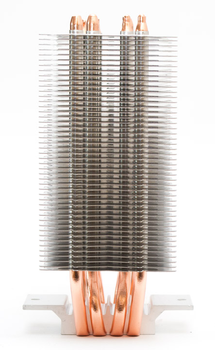

Количество ребер тут составляет 47 штук. Две центральные тепловые трубки изогнуты и утоплены ближе к центральной оси симметрии радиатора.
Форма разводки тепловых трубок видом сверху напоминает трапецию. Пластины радиатора симметричные, слегка зауженные по центру.

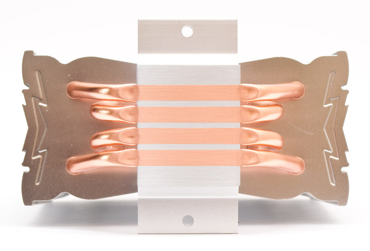

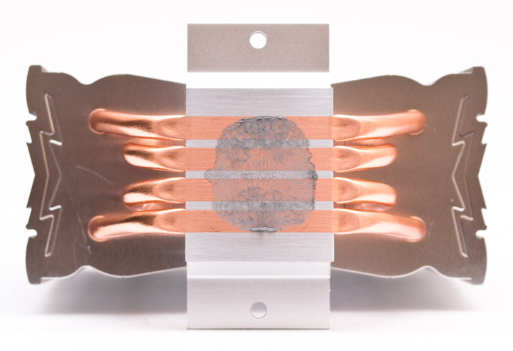

Основание прямого контакта хорошо обработано и отшлифовано, зазоры между тепловыми трубками небольшие. Отверстия для крепления кулера сделаны прямо в металлической прижимной пластине, которая удерживает трубки вместе.

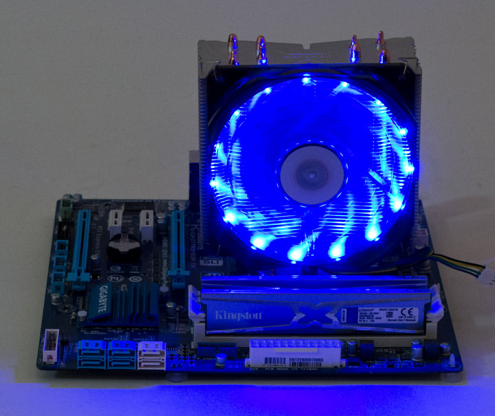

Процесс монтажа и набор поддерживаемых разъемов Optima 10X полностью совпадает с таковым у Performa 9X, потому подробно описывать его мы не будем. После установки кулер не мешает видеокарте, но дотягивается до плоскости первого от процессора разъема оперативной памяти, куда встанут планки не выше 38 мм. Подсветка вентилятора сияет очень ярко.
За счет использования цельной пластины в основании, степень прижима у Optima 10X отменная, даже лучше чем у Performa 9X. На что прямо намекает отпечаток термоинтерфейса.
