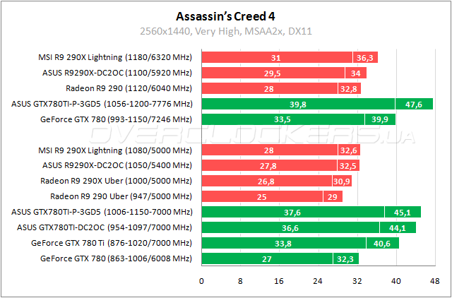

Assassin’s Creed IV: Black Flag
В Assassin’s Creed герой обзора быстрее референса на 11%. Преимущество над самой быстрой версией Radeon R9 290X достигает 34–38%. Прирост от разгона 6%.

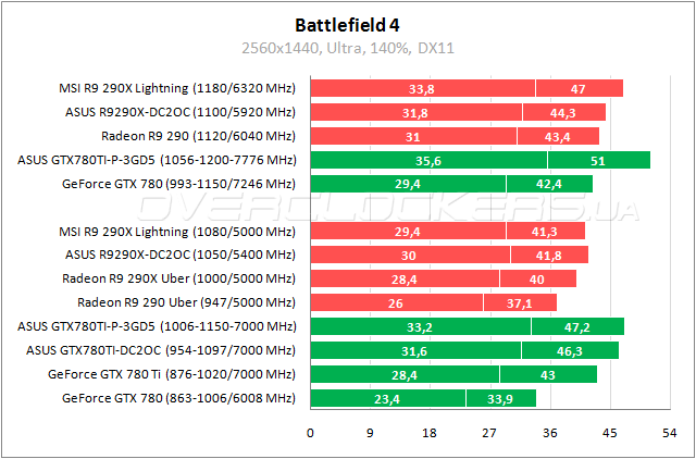

Battlefield 4
Выигрыш относительно обычного GeForce GTX 780 Ti в Battlefield 4 на уровне 10–17%. На 11–13% слабее самый быстрый представитель AMD. Прирост от разгона у Matrix до 8%.

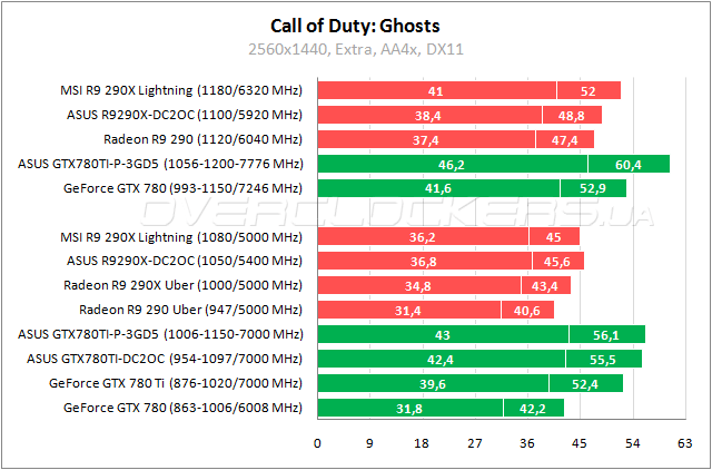

Call of Duty: Ghosts
Не более 9% преимущества над референсом у Matrix в Ghosts. На 17–23% слабее самый быстрый Radeon.

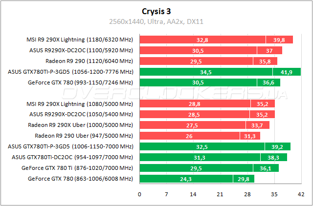

Crysis 3
В Crysis 3 вновь уверенно лидирует ASUS Matrix. MSI R9 290X Lighting слабее на 11–13%. Прирост от разгона 7%.

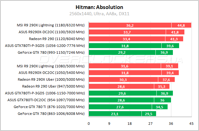

Hitman: Absolution
В последнем Hitman вперед вырываются решения AMD. Тут даже Matrix не дотягивает до уровня простого Radeon R9 290X в режиме Uber. Повышение частот позволяет чуть обогнать работающий в номинале Lighting.

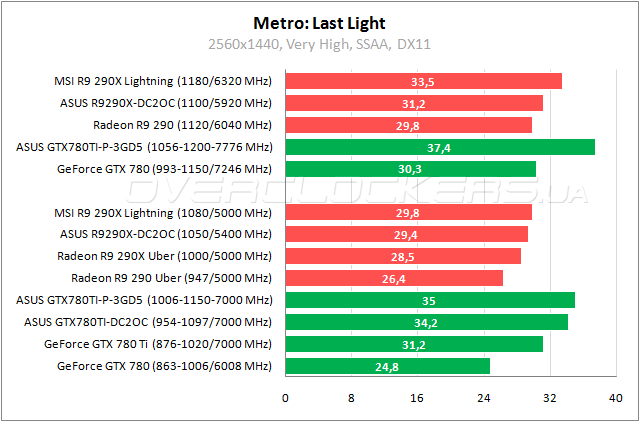

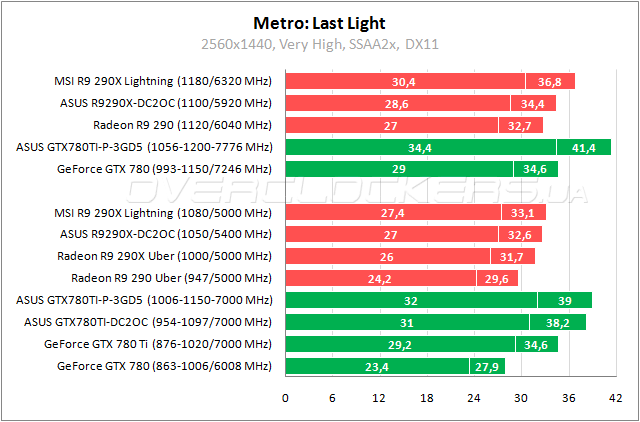

Metro: Last Light
Вначале рассмотрим результаты ручного тестирования на уровне «Пепелище» в Metro: Last Light.
ASUS Matrix с большим отрывом впереди. На 10–13% он производительнее обычного референсного собрата. Отставание Lighting на уровне 17–18%.
Расстановка сил во встроенном бенчмарке аналогичная.

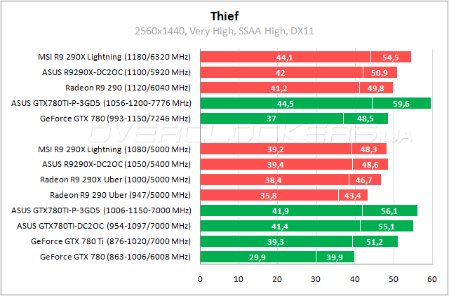

Thief
В Thief преимущество Matrix над референсом 7–10%. Разница с более простым ASUS минимальна. Разгон дает дополнительное ускорение в 6%. Игра поддерживает новый ATI Mantle, но, как показало одно из старых тестирований //www.overclockers.ua/video/amd-radeon-r9-290-asus-dc2oc/3/, при нашем мощном тестовом процессоре топовые Radeon не получают от этого никакого прироста.

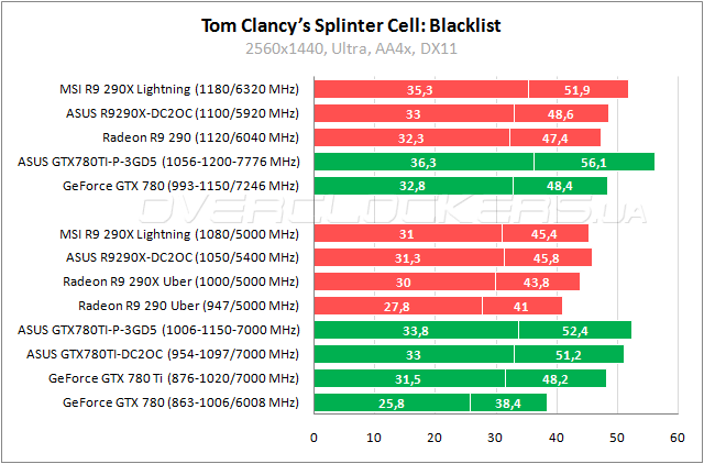

Tom Clancy’s Splinter Cell: Blacklist
Matrix демонстрирует в Blacklist выигрыш 7–9% над референсным GeForce GTX 780 Ti. Среди AMD лидирует ASUS R9290X-DC2OC, но и он слабее героя обзора на 8–14%. Matrix от разгона выигрывает 7%.

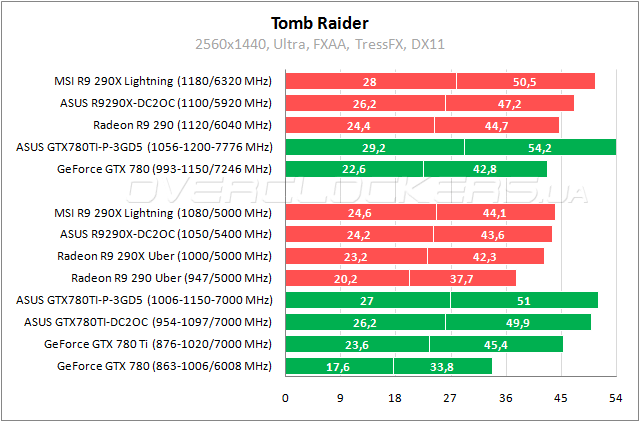

Tomb Raider
В Tomb Raider разница между ASUS и обычной версией GeForce GTX 780 Ti на уровне 12–14%. Простой Radeon R9 290X слабее на 16–20%. Более быстрый Lighting проигрывает 10–16%.

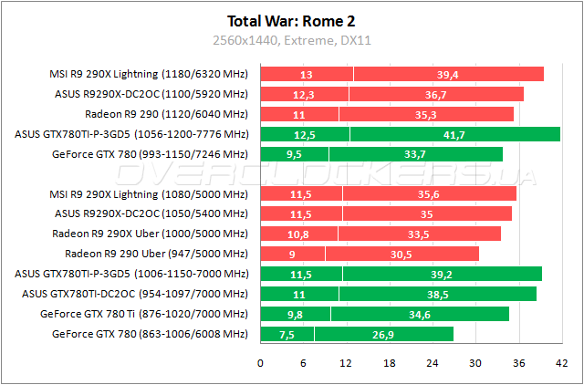

Total War: Rome 2
Вновь ASUS Matrix лидирует в номинале и в разгоне, обгоняя все модели Radeon R9 290X.

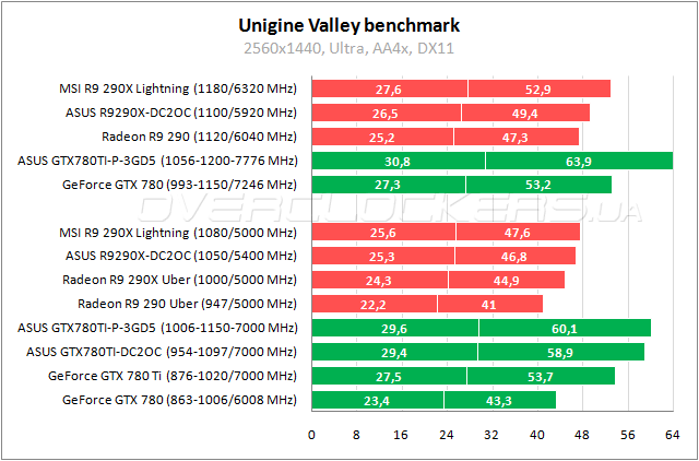

Unigine Valley benchmark
В данном тесте герой обзора демонстрирует огромный отрыв от решений AMD. Самая мощная версия Radeon R9 290X слабее на 16–26%.

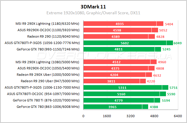

3DMark 11
Разница между ASUS Matrix и референсом 11%. На 18% слабее MSI Lighting. Прирост от разгона составляет 5,5%.

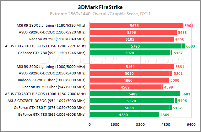

3DMark Fire Strike
Чуть теряет позиции Matrix, выигрывая у Lighting только 6%. Разница с простым Radeon R9 290X на уровне 13%.

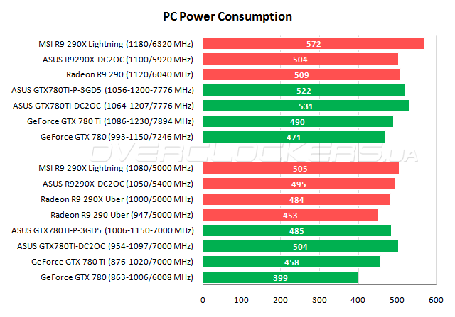

Энергопотребление
В это сравнение добавлены результаты всех представителей NVIDIA в разгоне.
Matrix экономичнее собрата ASUS и старших версий Radeon R9 290X.
