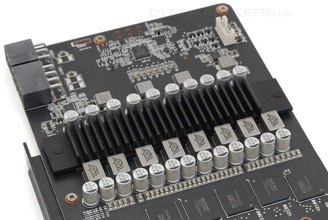

Печатная плата нам уже тоже знакома по R9290-DC2OC-4GD5. Всего реализовано 10 фаз питания.
Шесть фаз приходятся на питание GPU. Каждый канал реализован на микросхемах DrMOS. Контроллер питания промаркирован как DIGI+ ASP1300.

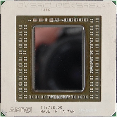

Массивный процессор окружен защитной рамкой. На поверхность кристалла не нанесено никаких обозначений.

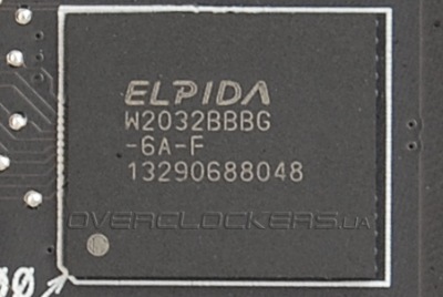

Четыре гигабайта памяти набраны 16 микросхемами Elpida W2032BBBG-6A-F.

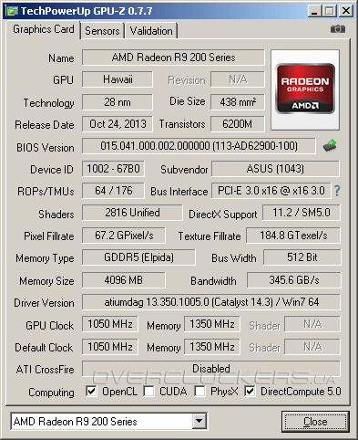

В стандартной версии процессор работает на тактовой частоте 1000 МГц, эффективная частота памяти равна 5000 МГц. ASUS функционирует на 1050/5400 МГц.
![ASUS R9290X-DC2OC-4GD5 ASUS R9290X-DC2OC-4GD5](/video/amd-radeon-r9-290x-asus-dc2oc/17-amd-radeon-r9-290x-asus-dc2oc.png)
GPU-Z определил ASIC Quality в 72,6%.

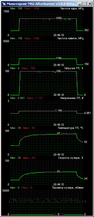

Напомним, что указанная частота графического ядра — это максимальное значение, поддерживаемое до тех пор, пока не будут превышены ограничения по температуре и энергопотреблению. А поскольку GPU очень горячий, то референсная карта даже при работе стандартной турбины на скорости 3000 об/мин удерживает стабильные 1000 МГц не во всех приложениях. Более тихий режим Quiet предполагает более жесткие ограничения по скорости вращения, что приводит к значительному троттлингу. В этом мы убедились на примере референсного экземпляра Radeon R9 290X.
Охлаждение от ASUS избавило Radeon R9 290 от таких проблем. Но как обстоит ситуация с рассматриваемой картой? Все тоже хорошо. Unigine Valley benchmark при Ultra-качестве со сглаживанием MSAA 4x в течение 13 минут сумел прогреть ядро лишь до 88 °С. Если вам кажется это высоким значением, вспомните про стабильные 94 °С с просадками частоты у референса. У ASUS тоже можно заметить некоторые отклонения частоты на графике, но они минимальны.

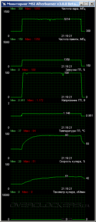

В режиме Quiet видеокарта повела себя слегка иначе в сравнении с ASUS R9290-DC2OC-4GD5. До 94 °С прогрелась быстрее, но зато просадки совсем небольшие, что удивительно. При этом видно четкое снижение температуры на один-два градуса. Так что, возможно, реальные скачки более частые, чем это отображено на диаграмме.

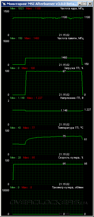

Впечатляющих результатов разгона добиться не удалось. После долгих экспериментов мы остановились на конфигурации 1100/5920 МГц. Более высокая частота ядра требовала повышение напряжения, что сразу приводило к резкому спаду частоты в тяжелых приложениях и понижению итоговой производительности. И даже расширение лимита мощности до +50% никак не помогало исправить такое поведение. А там, где не было существенных просадок, появлялись артефакты.
![ASUS R9290X-DC2OC-4GD5 ASUS R9290X-DC2OC-4GD5](/video/amd-radeon-r9-290x-asus-dc2oc/21-amd-radeon-r9-290x-asus-dc2oc.png)
Небольшой вроде бы разгон потребовал значительного ускорения вентиляторов, что вывело параметры шума из уровня приемлемого. И даже отображенные на верхнем графике 85% не дали абсолютную стабильность. После хорошего прогрева и зависания в одном приложении пришлось заканчивать тестовую программу при 100%.
