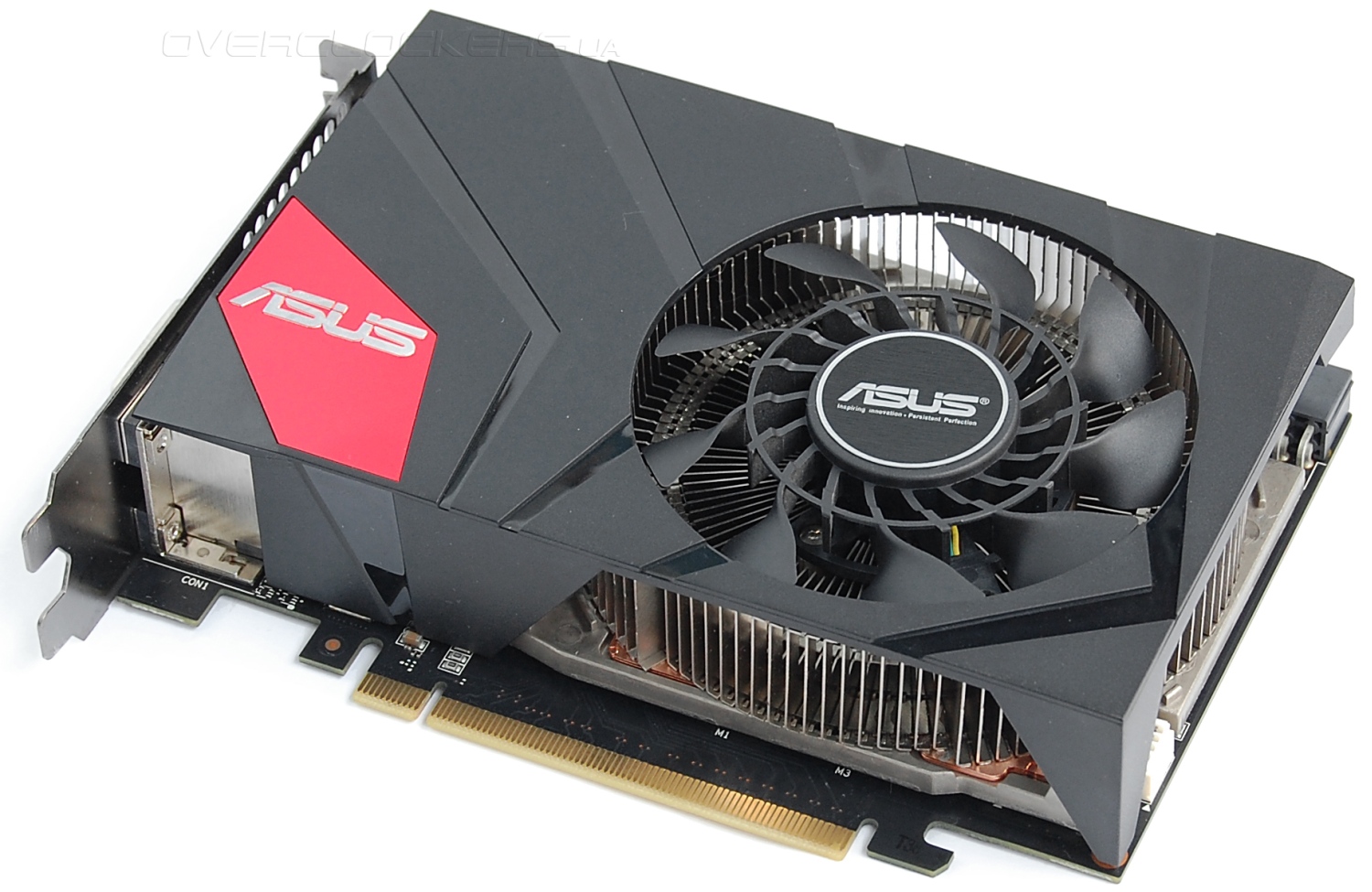

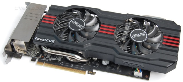

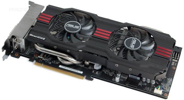

GeForce GTX 760
В роли обычной версии данной видеокарты выступит ASUS GTX760-DC2OC-2GD5 с откорректированными рабочими частотами.
Новые GeForce на базе графического процессора GK104 отличаются от старых поддержкой GPU Boost 2.0. Обновленный Boost работает более агрессивно. Увеличенный лимит мощности позволяет ядру работать на максимальных частотах до тех пор, пока не достигается определенная температура. После превышения Target temperature в 79 °C частота потихоньку сбрасывается для поддержания заданного температурного режима. Полноценного референсного образца со стандартным охлаждением в нашей лаборатории не было, но судя по обзорам других ресурсов даже с референсным кулером частота карты стремится к максимальному значению Boost вплоть до 1137 МГц при базовом значении в 980 МГц. Мы же ограничимся фиксированной частотой в 1097 МГц. Будем считать, что это ближе к реальным параметрам в условиях эксплуатации внутри корпуса при сильном прогреве. Если и получится отставание от полноценного референса, то минимальное. Эффективная частота обмена данных памяти GDDR5 составляет 6008 МГц.
Разгон получился до 1116 МГц по базовой частоте при фиксированном значении Boost в 1267 МГц. Память одолела 7012 МГц. Данные показатели попадают в категорию средних для GeForce GTX 760. У нас были видеокарты как с лучшими, так и с более низкими результатами.

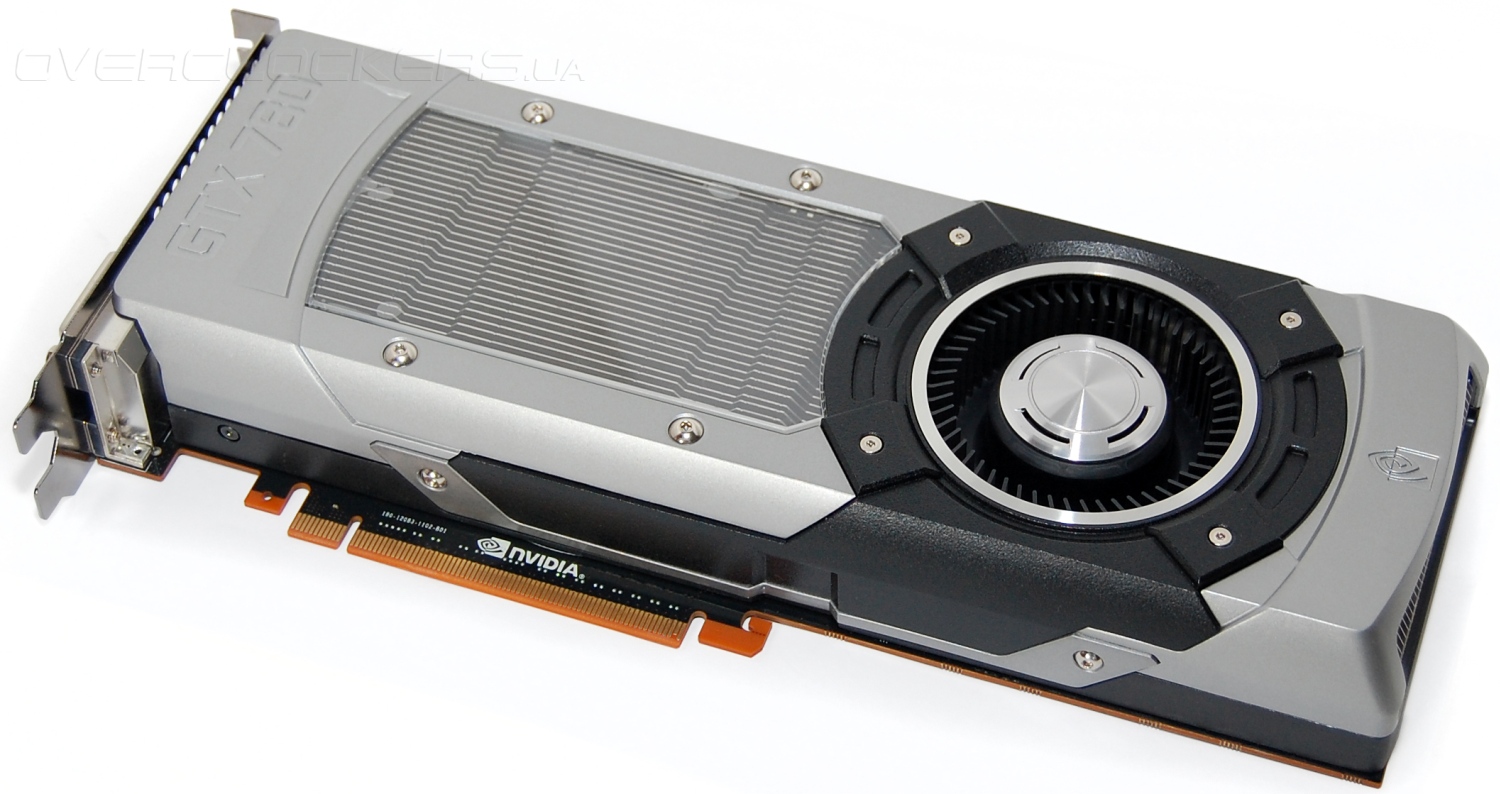

GeForce GTX 780
Теперь начнем беглый осмотр всех остальных участников, начиная с нового флагмана NVIDIA семисотой серии.
В тестировании принимала участие карта референсного образца. Базовая частота ядра 863 МГц при официальном Boost Clock 900 МГц. Пиковое значение Boost может достигать 1110 МГц. Графический процессор горячий, по мере прогрева частота быстро начинает снижаться. Поэтому в самых тяжелых приложениях рабочая частота падает вплоть до базового значения. Есть еще и такая особенность, что вначале каждого теста, пока чип холоднее, частота выше. А это дает слегка завышенный результат относительно среднего рабочего значения. Такой режим работы видеокарты потребовал от нас увеличения количества прогонов каждого теста для компенсации завышенного первого результата.
Поскольку это самый мощный участник, ограничимся результатами в номинале, без разгона.

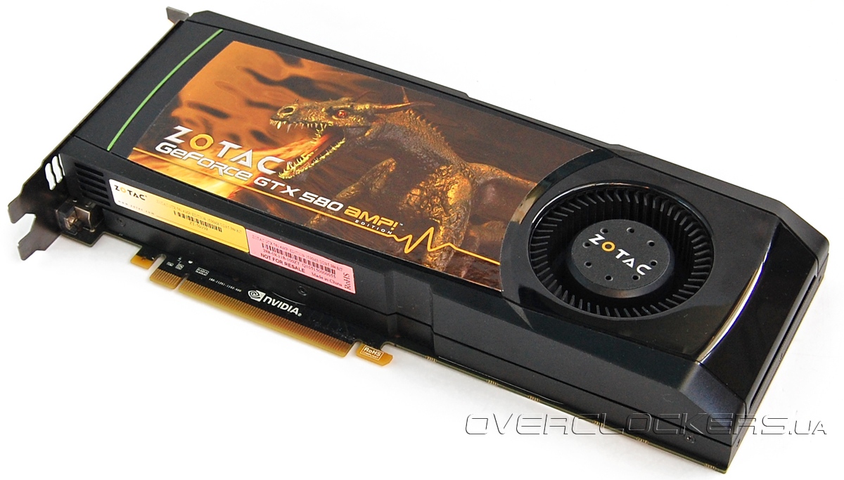

GeForce GTX 580
Старая гвардия представлена Zotac GeForce GTX 580 AMP! Edition с пониженными до рекомендованных значений частотами.
Ядро работает на 772 МГц при удвоенной частоте потоковых процессоров 1544 МГц. Память при 384-битной шине функционирует на 4008 МГц. Тестовый экземпляр в плане разгона слабоват, поэтому мы ограничились тестами в номинале.

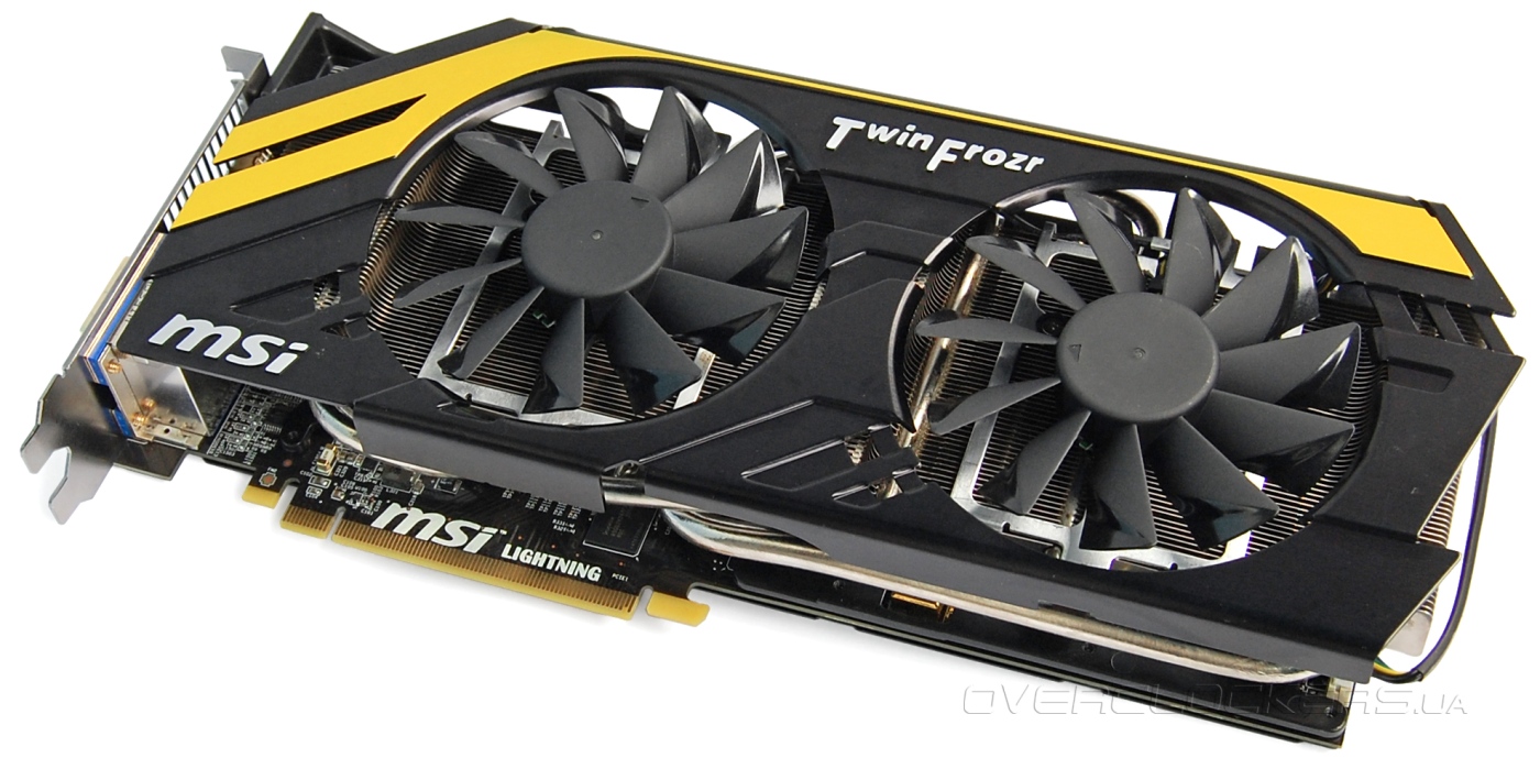

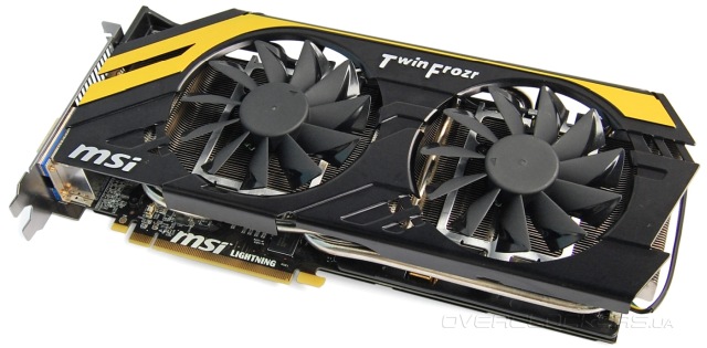

Radeon HD 7970 GHz Edition и Radeon HD 7970
В роли этих двух видеокарт выступает MSI R7970 Lightning.
Простая версия Radeon HD 7970 работает при частоте ядра в 925 МГц и частоте памяти 5500 МГц. Улучшенная версия GHz Edition предлагает частоту 1000 МГц с Boost до 1050 МГц и памятью на 6000 МГц. О том, как конфигурировался Lightning для этих режимов, описано тут. Повторяться не будем, отметим лишь, что во втором случае использовалось фиксированное значение частоты 1050 МГц для GPU Tahiti. Разгон — 1190/7200 МГц. Не рекордный, но довольно высокий.

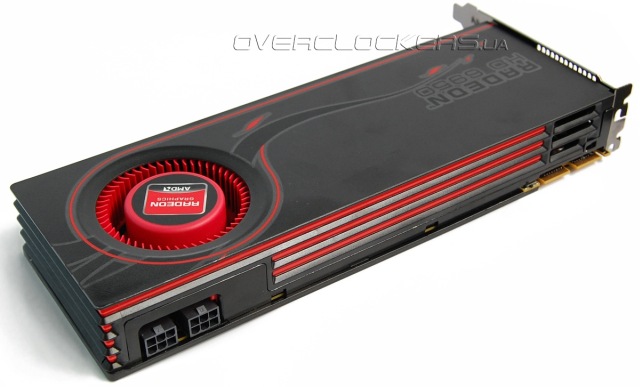

Radeon HD 6970
В этой роли выступит разблокированный при помощи специального BIOS референсный видеоадаптер Radeon HD 6950.
Стандартные характеристики: частота ядра 880 МГц, эффективная частота памяти 5500 МГц. Изначально очень слабый образец в плане разгоне, поэтому на графиках эта видеокарта тоже фигурирует лишь в номинальном режиме.

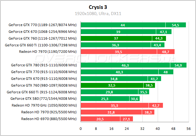

Crysis 3
Тест проводился в начале уровня «Всего лишь человек». Небольшая пробежка по зоне ограниченной видимости сочеталась с осмотром через прицел дальних объектов (поэтому и выбран столь масштабный уровень). Четыре повтора. Максимальное качество графики без сглаживания.

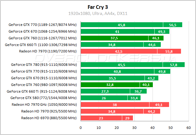

Far Cry 3
Совершалась прогулка по территории первого поселка и окружающим зарослям. Обилие гирлянд и огней в поселке создает значительную нагрузку на видеокарту, поэтому для тестирования и выбрано это место. Четыре повтора. Максимальные настройки графики под DirectX 11, HDAO, сглаживание MSAA 4x.

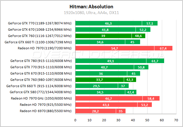

Hitman: Absolution
Четыре прогона стандартного игрового теста производительности. Максимальные настройки качества изображения под DirectX 11 при сглаживании MSAA 4x (FXAA отключен).

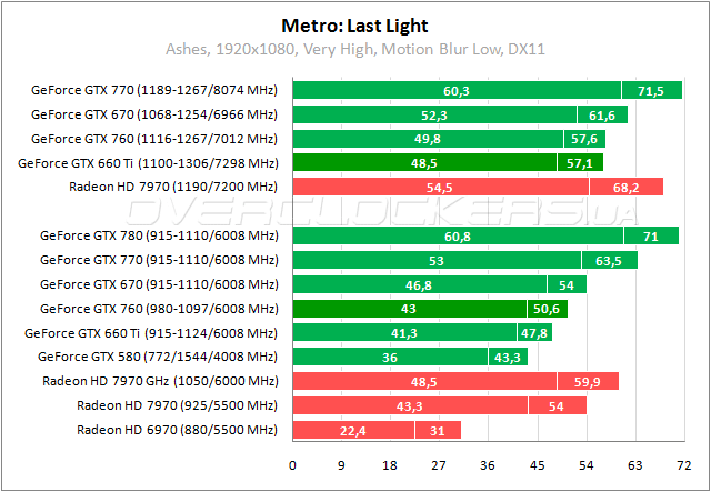

Metro: Last Light
В качестве эксперимента в этой игре мы решили провести тестировании, как при помощи встроенного игрового теста, так и во время реального прохождения путем переигрывания небольшого эпизода на уровне Ashes (Пепел). Видео соответствующей сцены приведено ниже.
Тестирование проводилось без активации улучшенных физических эффектов и при включенном Advanced PhysX. В обоих режимах установлены максимальные настройках графики при минимальном значении параметра Motion Blur. Сглаживание отключено. Отметим, что по причине минимального взаимодействия с окружением на уровне Ashes влияние PhysX на результаты должно быть скромным.

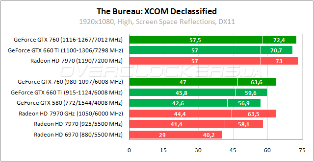

The Bureau: XCOM Declassified
Измерение производительности проводилось в начале миссии «Соколиный глаз» — перестрелка с сектоидами, используя прикрытие в виде машин. Этот эпизод переигрывался пять раз. Данные по частоте кадров снимались при помощи Fraps.
Максимальные настройки графики под DirectX 11, включая сглаживание и эффект зернистой пленки. Отключен лишь параметр «отражения в пространстве» (screen space reflections), сильно просаживающий производительность. Тесты проводились как без активации продвинутых эффектов PhysX, так и с ними. Во втором режиме из-за значительного разброса результатов по минимальному fps проводились дополнительные пять прогонов.

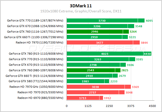

3DMark 11
Тестирование на профиле Extreme, который предполагает использование разрешения 1920x1080.

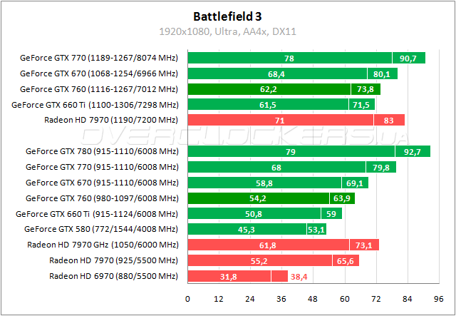

Battlefield 3
GeForce GTX 760 обходит GeForce GTX 660 Ti на 7–8% и GeForce GTX 580 на 20% в Battlefield 3. Выигрыш относительно Radeon HD 6970 почти 70%. Начальный уровень производительности очень близок к простой версии Radeon HD 7970, хотя за конкурентом AMD все же остается небольшое преимущество. Разгон позволяет немного обойти версию GHz Edition. При сравнении разогнанных карт преимущество относительно GeForce GTX 660 Ti снижается до 1–3%.

Crysis 3
GeForce GTX 760 в Crysis 3 изначально демонстрирует минимальное преимущество над Radeon HD 7970. При разгоне соперник выходит вперед благодаря лучшему частотному потенциалу. Разница с GeForce GTX 660 Ti на уровне 9% в номинале и 2% при разгоне. Отставание старого GeForce GTX 580 составляет 26–28%. Radeon HD 6970 слабее на 42–59%.

В Far Cry 3 GeForce GTX 760 немного сдает позиции относительно Radeon HD 7970, уступая сопернику 6–10%. Заметный выигрыш относительно GeForce GTX 660 Ti — 20% по минимальному fps и 10% по среднеигровому параметру. Отрыв от GeForce GTX 580 достигает 20–24%.

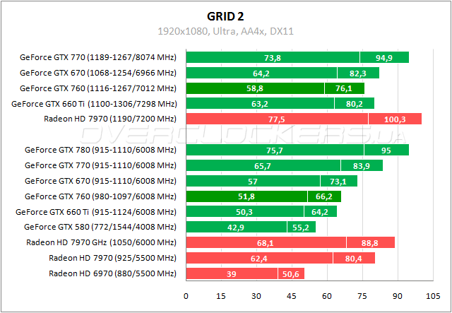

GRID 2
Минимальное преимущество GeForce GTX 760 над GeForce GTX 660 Ti в GRID 2, в разгоне предшественник даже лучше. Значительное отставание от Radeon HD 7970 в 21% разгоном GeForce GTX 760 не компенсируется. Зато форсированному GeForce GTX 660 Ti удается сравняться с этим соперником.
Hitman: Absolution
Последняя часть Hitman предпочитает графические решения AMD. Тут отрыв Radeon HD 7970 очень веский, никаким разгоном GeForce это не компенсировать. Ранее мы не раз отмечали сильную зависимость производительность в игре от пропускной способности памяти, а результаты GeForce GTX 760 и GeForce GTX 660 Ti это лишь подтверждают — предшественник слабее на 12–13% в номинале и на 8–13% при разгоне.
Metro: Last Light

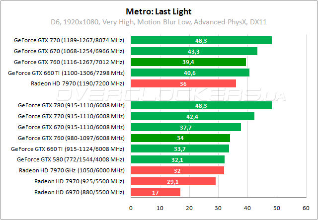

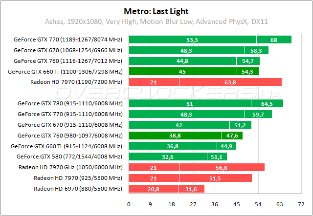

Постепенно мы подобрались к массиву графиков по Metro: Last Light. Вначале рассмотрим результаты встроенного игрового теста.
У GeForce GTX 760 минимальный отрыв от GeForce GTX 660 Ti в номинале, при разгоне эти участники меняются местами. Преимущество над GeForce GTX 580 тоже скромное. Без PhysX видеоадаптер проигрывает Radeon HD 7970, но при включении «физики» представители AMD резко сдают позиции и смещаются на последние строчки рейтинга.
Теперь посмотрим на результаты небольшой пробежки на уровне «Пепелище». При оценке результатов нужно учитывать, что данная тестовая сцена не столь сложная, как представленная в бенчмарке перестрелка на уровне D6.
Преимущество Radeon HD 7970 над GeForce GTX 760 поменьше, по минимальному fps они почти равны. GeForce GTX 660 Ti немного проигрывает новичку в номинале, при разгоне выйти вперед теперь не получается.
Включение продвинутых эффектов PhysX не дает сильного снижения средней частоты кадров на Radeon, но появляются жуткие просадки плоть до 20 fps в моменты обработки физических эффектов силами процессора. GeForce 760 легко выдает комфортный уровень производительности.

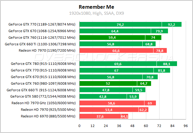

Remember Me
В игре Remember Me можно говорить о паритете между GeForce GTX 760 и Radeon HD 7970 в номинале. Преимущество относительно GeForce GTX 660 Ti небольшое, но оно сохраняется и при разгоне. GeForce GTX 580 слабее на 20–21%.

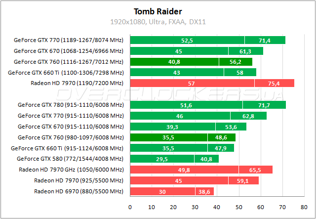

Tomb Raider

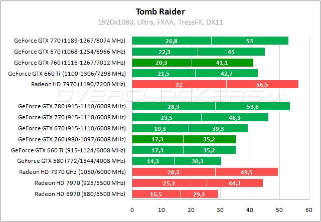

В Tomb Raider видеоадаптеры GeForce GTX 760 и GeForce GTX 660 Ti при заводских частотах идут наравне, в разгоне старичок немного быстрее. Разница с GeForce GTX 670 на уровне 10–11%, отставание от Radeon HD 7970 достигает 22–27%.
С включением технологии TressFX, обеспечивающей реалистичное отображение волос героини, отрыв решений Radeon усиливается. Соотношение между GeForce не меняется.

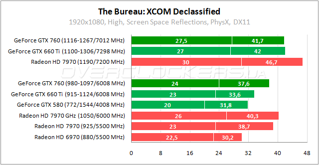

Игра The Bureau: XCOM Declassified была добавлена в список тестовых приложений на финальных этапах подготовки данного материала, когда старших видеокарт уже не было на руках. Впрочем, и один GeForce GTX 760 тут сумел создать очень мощную конкуренцию AMD, немного обойдя Radeon HD 7970 GHz Edition. Отставание GeForce GTX 660 Ti снова небольшое.
Включение PhysX дает необычные результаты, совершенно непохожие на то, что мы видели в Metro: last Light. Все GeForce сильно сдают позиции и не демонстрируют уже никакого преимущества относительно решений AMD. В чем причина? Движок PhysX оптимизирован для выполнения на графических процессорах GeForce. При отсутствии такового в системе нагрузку принимает на себя CPU, но он дает ощутимые просадки производительности в моменты отрисовки очень насыщенных сложных эффектов. При этом наблюдается общее падение загрузки GPU. Такое характерно для Radeon. Но в данном случае точно такая же ситуация наблюдалась и на GeForce даже в случае принудительного выставления приоритета видеокарты на обработку PhysX в настройках видеодрайвера. Это явно говорит о том, что PhysX все равно обрабатывается силами процессора. Так что причина явно в программном обеспечении. Использовавшийся нами видеодрайвер выпущен до релиза игра, более поздние версии не должны иметь никаких проблем. В одном из будущих обзоров мы проверим, насколько изменилась ситуация с новым драйвером NVIDIA.

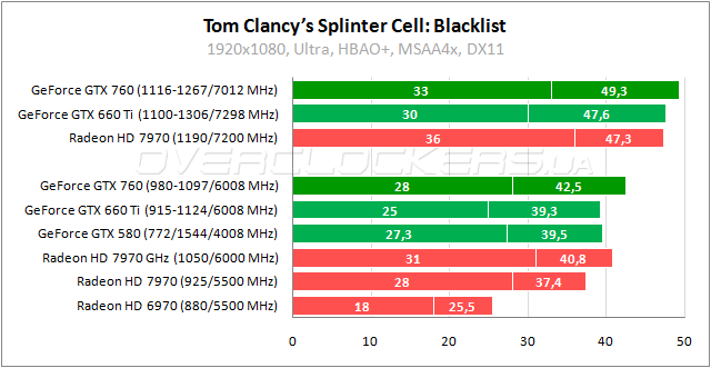

Tom Clancy’s Splinter Cell Blacklist
GeForce GTX 760 обходит старшую версию Radeon HD 7970 по среднему fps, по минимальному результат соответствует простой версии Radeon HD 7970. GeForce GTX 660 Ti слабее на 8–12% в номинале и на 4–10% при разгоне. GeForce GTX 580 уступает 3–8%, и это, наверное, минимальная разница между ним и новичком во всех приложениях.

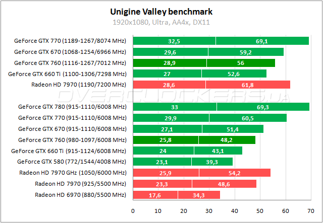

Unigine Valley benchmark
У GeForce GTX 760 средняя частота кадров на уровне простого Radeon HD 7970, а минимальная вполне сопоставима с GHz Edition. Весьма заметное отставание в 8–12% у GeForce GTX 660 Ti при стандартных частотах, которое снижается до 2–6% при разгоне. GeForce GTX 580 проигрывает 12–22%.
3DMark 11
В данном тесте GeForce GTX 760 на 5,5% обходит GeForce GTX 660 Ti, проигрывая 10% старшему GeForce GTX 670. Разница с простым Radeon HD 7970 почти 8% в пользу последнего. На 28% слабее результат у GeForce GTX 580. А Radeon HD 6970 проигрывает 48%.

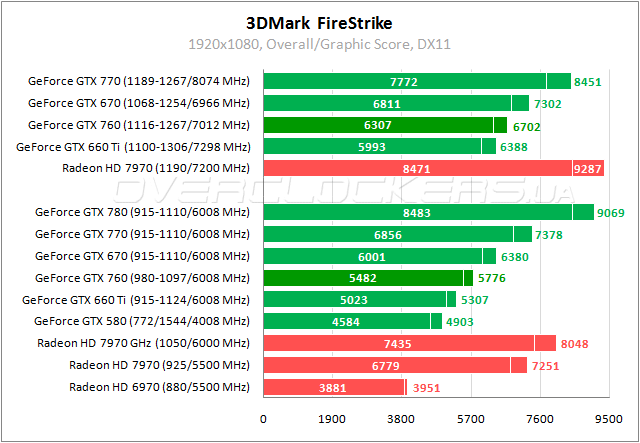

3DMark Fire Strike
GeForce GTX 760 увеличивает отрыв от GeForce GTX 660 Ti до 9%, проигрывая Radeon HD 7970 уже 24%. Разгон позволяет занять среднюю позицию между GeForce GTX 670 и GeForce GTX 770.

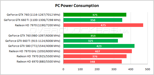

Энергопотребление
Соответствующе измерения производились не на всех картах, топовые GeForce на нижней диаграмме отсутствуют.
Самым экономичным решением является GeForce GTX 660 Ti. Этот видеоадаптер даже при разгоне демонстрирует аппетиты не выше показателей GeForce GTX 760 в номинале. Последний, кстати, не особо отличается от Radeon HD 6970. Самым прожорливым вышел GeForce GTX 580.
