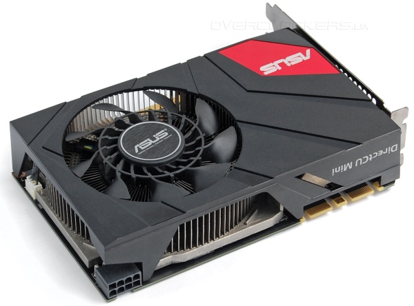

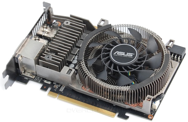

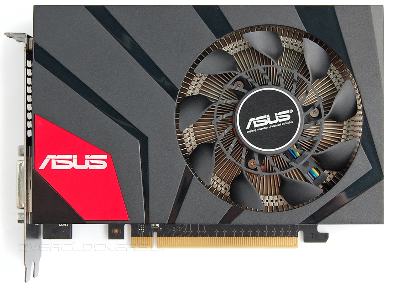

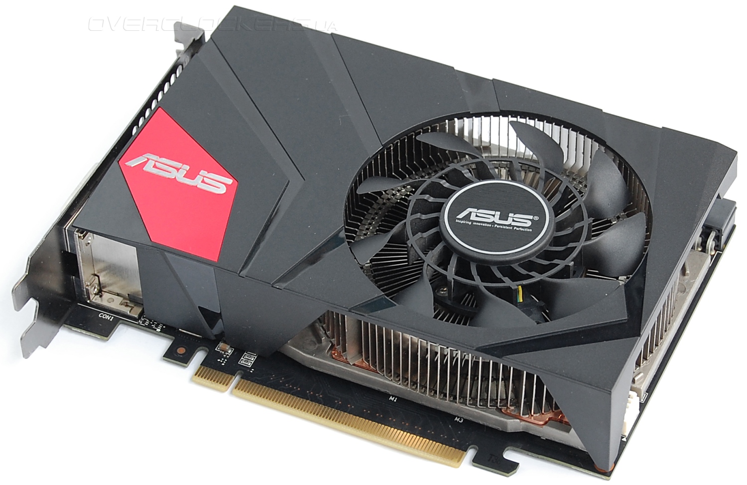

Как и положено GeForce GTX 670, сбоку присутствует два разъема под SLI. А вот питание подключается не к двум шестиконтактным разъемам, а к одному восьмиконтактному. Сам разъем развернут защелкой вверх (для этого даже есть прорезь в текстолите). Так что близкое расположение кожуха к разъему не создаст никаких проблем при подключении.
На самом деле, даже простой GeForce GTX 670 базируется на короткой плате, а лишние сантиметры съедает «турбина». ASUS пошли по очевидному пути: взяли стандартную плату и разработали под нее максимально компактную систему охлаждения так, чтобы не выйти за пределы 17 сантиметров. И у них это получилось весьма успешно. Даже при внешней оценке все выглядит очень солидно: радиатор занимает весь доступный объем, вентилятор почти во всю ширину.

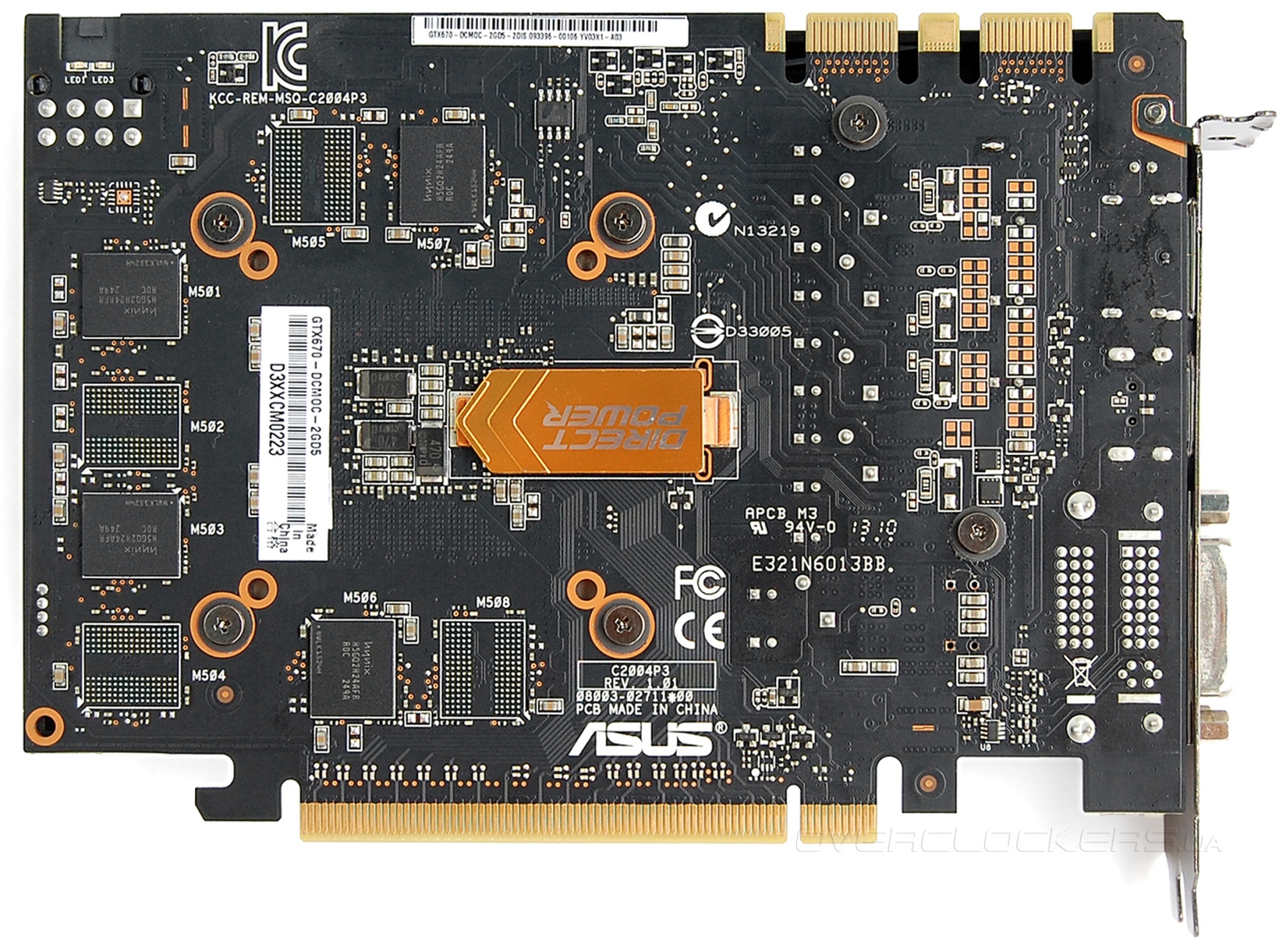

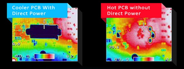

С обратной стороны, прямо над графическим чипом, расположена металлическая пластина Direct Power. Этот элемент обеспечивает лучшее распределение тепла и заодно выполняет экранирующие функции, повышая общую стабильность.
Оценить практическую пользу от такого теплораспределительного элемента можно по нижнему снимку тепловой камеры (замеры производителя).

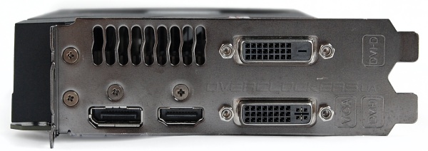

На задней панели очень мало отверстий для «выхлопа» воздуха за пределы корпуса. Основное место занимают разъемы DisplayPort, HDMI и два DVI.

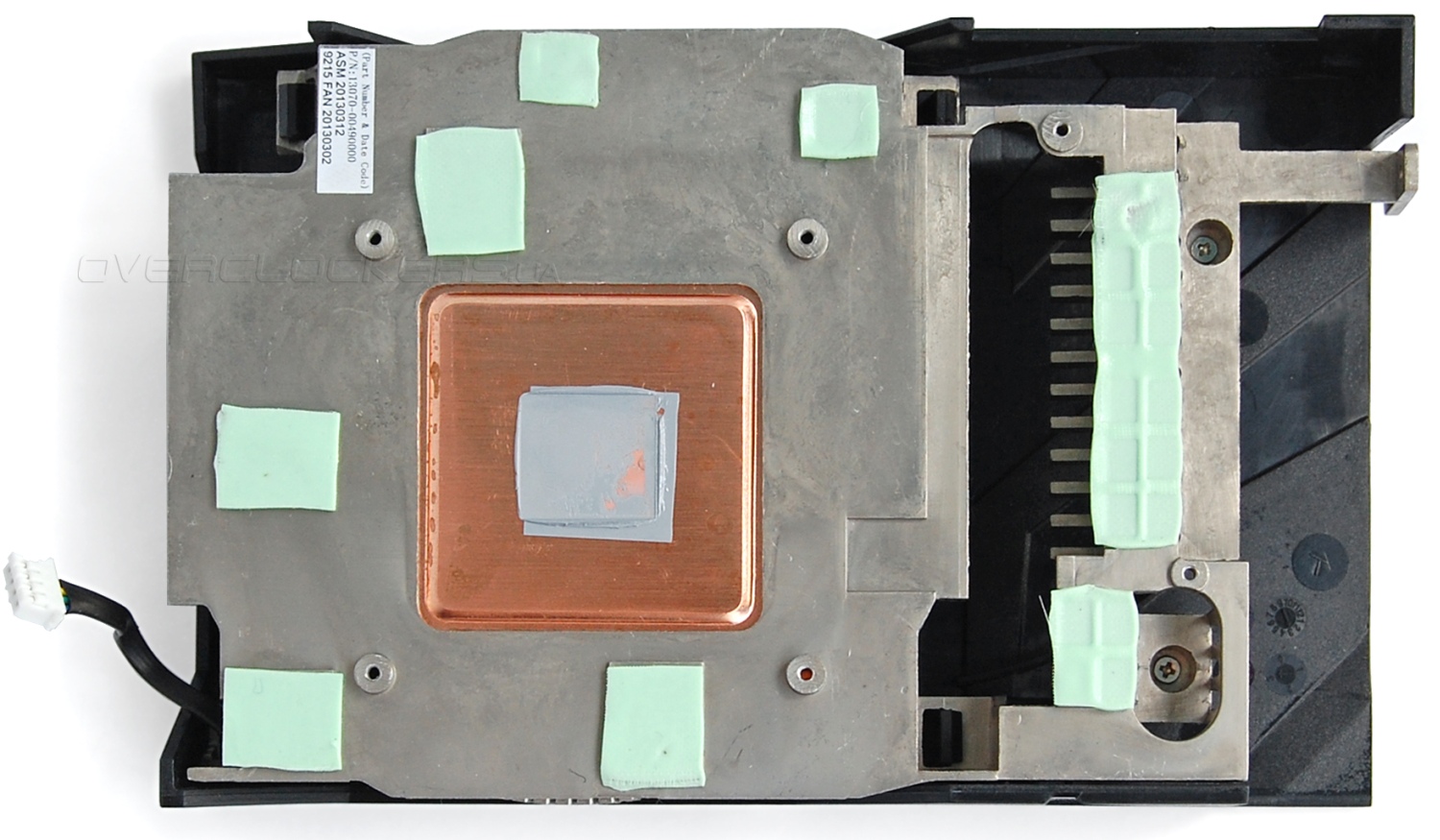

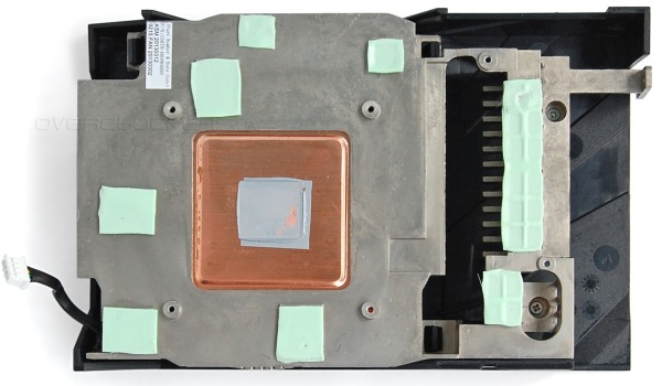

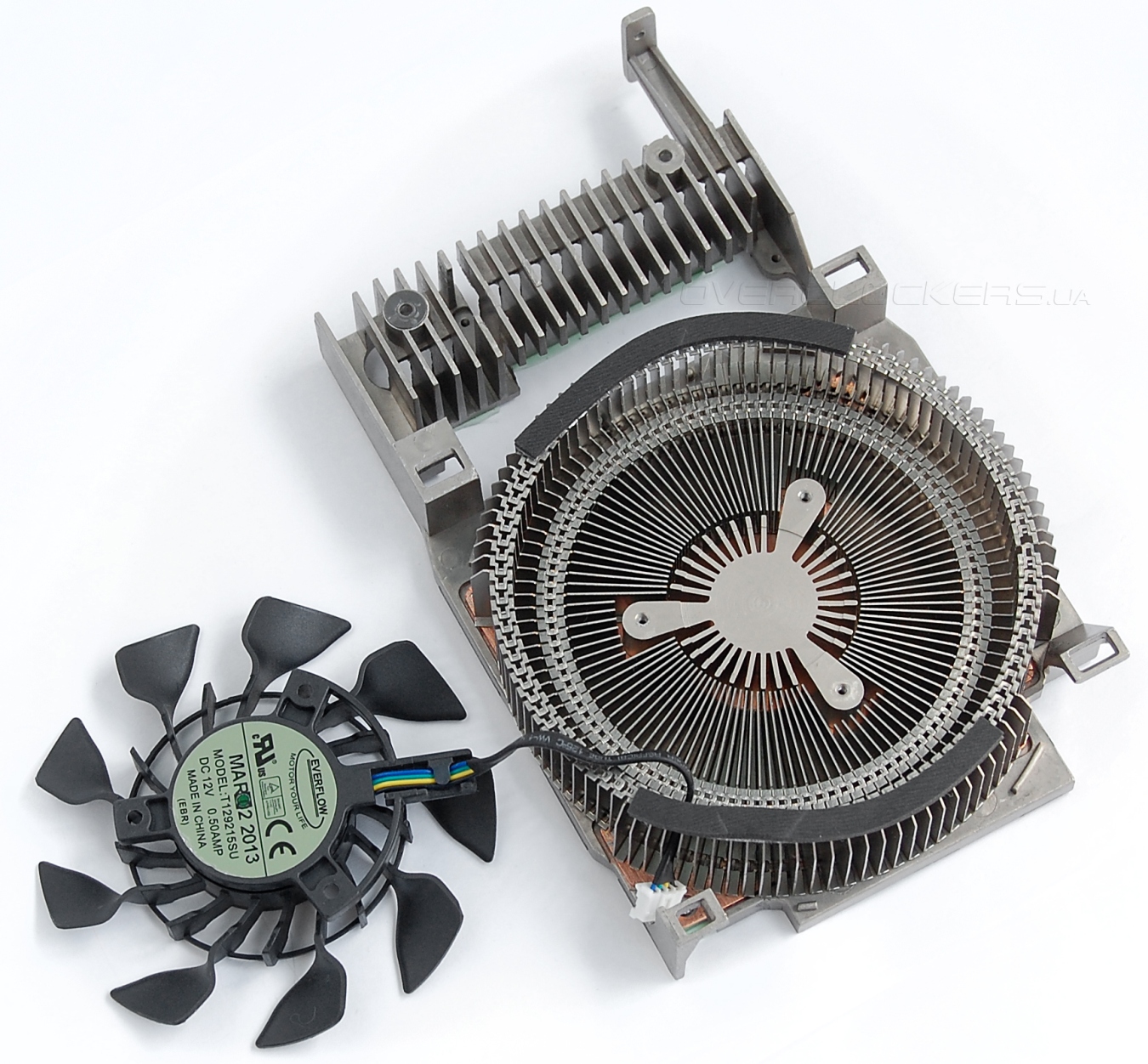

Радиатор для всех элементов единый. Он отводит тепло от силовых компонентов и микросхем памяти. Контакт с GPU осуществляется через медную площадку, которая является поверхностью крупной испарительной камеры.
С обратной стороны алюминиевое основание в районе узла VRM обрастает высокими ребрами. На испарительную камеру напаян свой массив тонких плотно подогнанных друг к другу пластинок.
Форма радиатора напоминает чашу, внутри которой расположен вентилятор. Он сочетает обычные лопасти и лопатки, которые обеспечивают обдув нижней зоны и боковых пластин. Этот комбинированный вариант работает одновременно как привычный осевой вентилятор и как центробежный.
Сверху на радиаторе имеются резиновые накладки для обеспечения «мягкого» контакта с пластиковой крышкой кулера во избежание разных вибраций и дребезжаний.

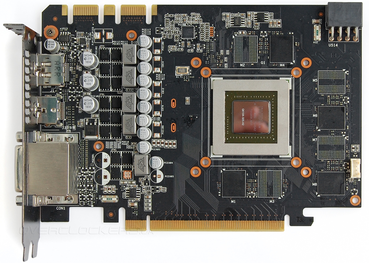

Дизайн платы базируется на референсном, но есть некоторые отличия. Графический процессор запитан от четырехфазного стабилизатор под управлением контроллера RT8867A. Обращает на себя внимание использование удвоенного количества конденсаторов в каждой фазе. Но вот питание памяти упрощено с двух до одной фазы. Распаяны фирменные высококачественные компоненты, отвечающие внутреннему стандарту компании Super Alloy Power.

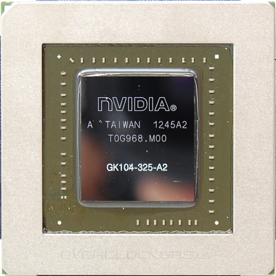

Процессор GK104-325-A2 у GeForce GTX 670 лишился одного SMX-блока, что уменьшило его потенциал с 1536 стрим-процессоров и 128 текстурных блоков до 1344 и 112 соответственно. Интерфейс памяти 256 бит, как у GeForce GTX 680 и GeForce GTX 770.

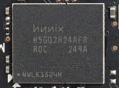

Два гигабайта памяти набраны восьмью микросхемами Hynix H5GQ2H24AFR R0C.

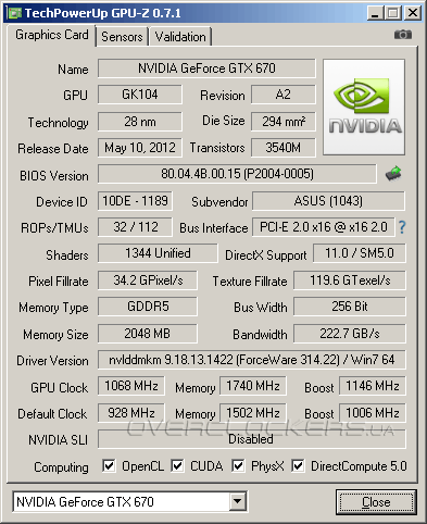

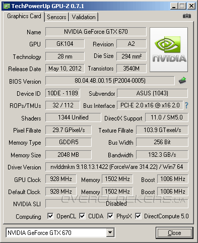

ASUS GTX670-DCMOC-2GD5 может похвастать небольшим заводским разгоном: базовая частота GPU выросла с 915 МГц до 928 МГц. Скромненько, но от самой компактной видеокарты не ожидаешь и таких сюрпризов. Эффективная частота памяти 6008 МГц.
![ASUS GTX670-DCMOC-2GD5 ASUS GTX670-DCMOC-2GD5](/video/geforce-gtx670-asus-dc-mini/15-geforce-gtx670-asus-dc-mini.png)
ASIC Quality у нашего экземпляра равен 81,5%.

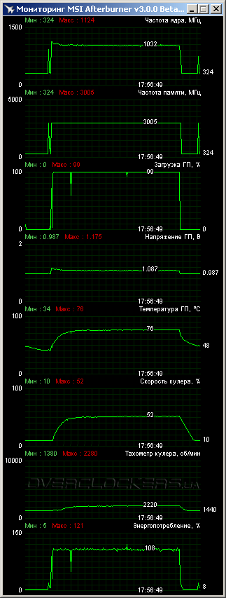

По реальной частоте Boost наш ASUS своего заводского разгона не оправдал. В течении 12-минутного теста Crysis: Warhead частота ядра колебалась в диапазоне 1019–1058 МГц, основное время держась на отметке 1032 МГц. Референсный Gainward GeForce GTX 670 в этом же бенчмарке работал у нас в диапазоне 1045–1058 МГц. Можно подумать, что ASUS даже чуть медленнее. Но надо учитывать разные разрешения: Gainward тестировался при разрешающей способности 1920x1080, тогда как ASUS при 2560x1440. Более высокое разрешение создает повышенную нагрузку и энергопотребление растет, вызывая падение частоты Boost. Как не крути, ASUS максимально близок к референсу, а польза от заводского разгона стремится к нулю.

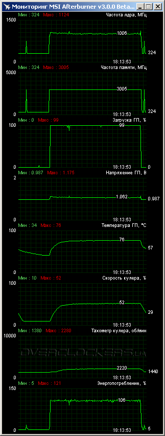

В Unigine Valley benchmark рабочие частоты опустились до 1006–1019 МГц с просадками до 993 МГц.

При тестировании в открытом корпусе в помещении с температурой 26 °C ядро карты не прогрелось выше 76 °C. Скорость вращения вентиляторов едва достигала значения 2280 об/мин. Упомянутый уже Gainward легко прогревался до 80 °C при аналогичной температуре окружающей среды во время тестирования в более низком разрешении. И его вентилятор раскручивался до 2370 об/мин. Получается, что у компактного ASUS охлаждение эффективнее референсной «турбины»! Есть один нюанс. На нашем экземпляре мы были вынуждены заменить термопасту, что тоже могло оказать свой положительный эффект и помочь скинуть еще какой-нибудь градус. В любом случае, результаты ASUS при таких размерах можно считать отличными.
Разгон графического процессора среднестатистический. Базовую частоту удалось поднять до 1068 МГц (пиковое значение Boost 1254 МГц). А вот память одолела 6958 МГц, что маловато.

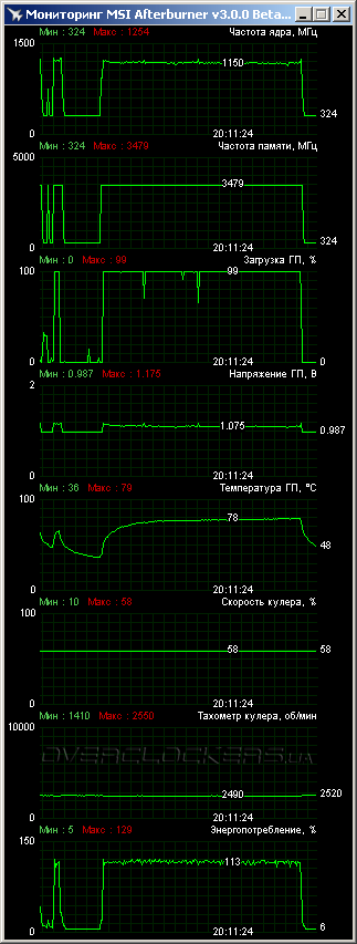

Скорость вентилятора были увеличена до 2500 об/мин, что привело к появлению весьма явного шума. Температуры возросли до 79–80 °C.
