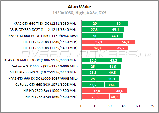

Alan Wake
Alan Wake
Тестирование ASUS GTX660-DC2T-2GD5
Начнем с Alan Wake. В этой игре всегда доминировали решения AMD. В номинале ASUS немного обгоняет Radeon HD 7850 по средней частоте кадров, но уступает по минимальному fps. При разгоне конкурент только увеличивает отрыв от GeForce GTX 660.

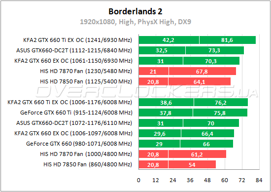

Borderlands 2
Borderlands 2
Благодаря высокой частоте ядра ASUS в Borderlands 2 изначально демонстрирует производительность на уровне предельно разогнанного видеоадаптера KFA² GTX 660 EX OC. Впрочем, от своего разгона ASUS выигрывает немного и демонстрирует скромное преимущество в 4—5% над товарищем. С включенными физическими эффектами PhysX видеокарты AMD в данной игре вполне ожидаемо оказываются слабее представителей NVIDIA.

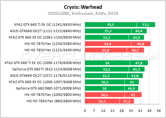

Crysis: Warhead
Crysis: Warhead
В Warhead у ASUS преимущество над референсом в 7—8%. Radeon HD 7870 в номинале уступает герою нашего обзора 7% по минимальному fps и 2% по среднеигровому показателю. Разгон помогает немного обогнать работающий на заводских частотах GeForce GTX 660 Ti. Соперничать с разогнанным Radeon HD 7870 герою нашего обзора уже не по силам. Да и форсированный Radeon HD 7850 немного уменьшает свое отставание при повышении тактовых частот.

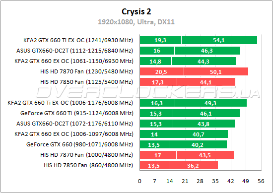

Crysis 2
Crysis 2
В Crysis 2 заводской разгон обеспечивает ASUS крошечное преимущество над Radeon HD 7870 по среднеигровой частоте кадров, но просадки fps у конкурента заметно меньше. Отставание от GeForce GTX 660 Ti не более 5%, и при разгоне ASUS даже немного обгоняет старшего брата на стандартных частотах.

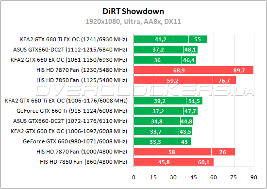

DiRT: Showdown
DiRT: Showdown
Showdown известен своей жесткой оптимизацией под видеокарты AMD. GeForce тут выглядят очень слабо, и даже Radeon HD 7850 является для «зеленых» участников недостижимым конкурентом. Отметим, что отключение параметра Advanced Lighting значительно поднимет fps без потери в качестве картинки с сохранением такого же сглаживания.

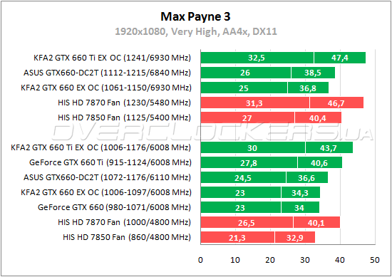

Max Payne 3
Max Payne 3
В игре Max Payne 3 мы видим стандартную разницу в 7—8% между ASUS GTX660-DC2T-2GD5 и простым GeForce GTX 660. Radeon HD 7850 уступает герою нашего обзора 11—15%, а Radeon HD 7870 производительнее на 8—10%. Разгон дает небольшой прирост в 5—6%, и этого мало, чтобы обойти ускоренный Radeon HD 7850.

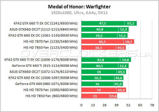

Medal of Honor: Warfighter
Производительность ASUS на заводских частотах в Medal of Honor: Warfighter соответствует уровню Radeon HD 7870. Отставание от GeForce GTX 660 Ti не более 5%, так что при разгоне до 1112—1215/6840 МГц удается не только нагнать, но и немного обогнать старшего брата.

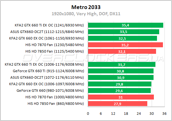

Metro 2033
Metro 2033
В обоих тестовых режимах Metro 2033 адаптер ASUS почти не уступает Radeon HD 7870 в номинале и сохраняет небольшое преимущество над Radeon HD 7850 при разгоне. Бросается в глаза идентичные с GeForce GTX 660 Ti результаты при активном эффекте улучшенной глубины резкости. Но в таком режиме игра очень чувствительна к пропускной способности памяти, что и сдерживает потенциал старшего GeForce.

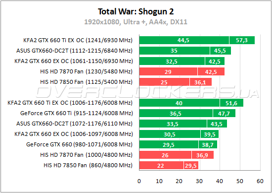

Total War: Shogun 2
Total War: Shogun 2
В этом тесте наблюдается наибольшее преимущество ASUS над референсным GeForce GTX 660 в 12—13,6%. Преимущество над Radeon HD 7870 в 18% по среднему fps и почти 29% по минимальному показателю. Прирост от разгона менее 5% и нагнать GeForce GTX 660 Ti в этой игре не удается.

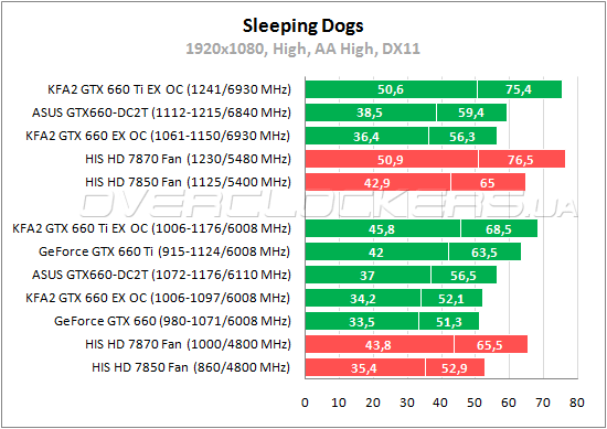

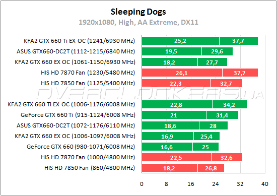

Sleeping Dogs
Sleeping Dogs
Обычный GeForce GTX 660 немного слабее Radeon HD 7850 в этой игре, но заводской разгон ASUS уже обеспечивает преимущество над конкурентом. При разгоне младший Radeon оттесняет оба ускоренных GeForce GTX 660. Отставание от GeForce GTX 660 Ti составляет 12—13% и компенсировать его разгоном не удается.

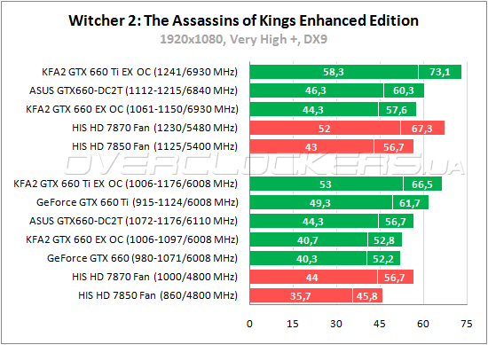

Witcher 2: The Assassins of Kings Enhanced Edition
Во втором «Ведьмаке» в номинале у ASUS GTX 660 и Radeon HD 7870 идентичные результаты. При повышении частот второй уходит в отрыв. Компенсировать отставание от GeForce GTX 660 Ti разгоном ASUS снова не удается.

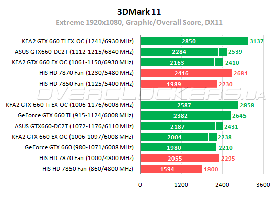

3DMark 11
3DMark 11
У ASUS преимущество в 10,5% над обычным GeForce GTX 660 и 6,4% над Radeon HD 7870.

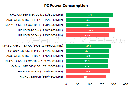

Энергопотребление
Энергопотребление ASUS GTX660-DC2T-2GD5
Энергопотребление ASUS GTX660-DC2T-2GD5 повыше, чем у простого GeForce GTX 660, но поменьше чем у GeForce GTX 660 Ti и Radeon HD 7870. При разгоне «аппетиты» систем с ASUS и KFA² идентичны.
