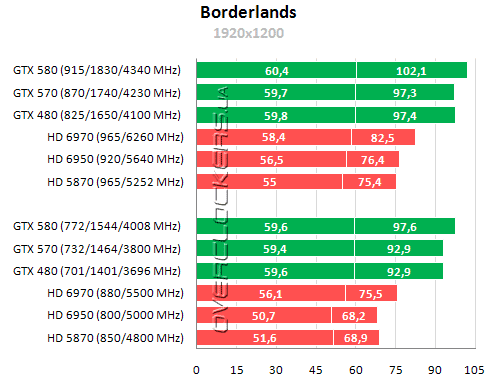

Borderlands
Borderlands
Результаты тестирования GeForce GTX 570
В этой игре, которая базируется на Unreal Engine 3, GeForce GTX 570 демонстрирует результаты аналогичные GeForce GTX 480. При разгоне они тоже примерно равны, хотя рабочие частоты у новичка выше. Игра очень процессорозависима, и на более мощном CPU, возможно, мы бы увидели чуть более заметную разницу между этими видеоадаптерами.

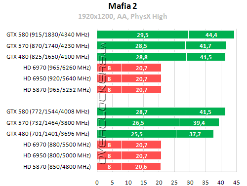

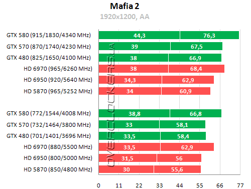

Mafia 2
Mafia 2
Для начала взглянем на результаты с отключенным PhysX и при активном псевдо-сглаживании.
GeForce GTX 570 совсем немного уступает старому флагману, преимущество GeForce GTX 480 всего-то 0,5% по среднему fps и 1,5% по минимальному. Radeon HD 6970 обходит новичка NVIDIA на 8% по среднему показателю, а по минимальному разница между ними оказывается совсем мизерной — лишь полтора процента. При разгоне GeForce GTX 570 сохраняет преимущество над младшими видеокартами AMD и даже обходит старший Cayman по минимальному fps. Разогнанный GeForce GTX 480 оказывается позади по всем показателям.
Процессор не справляется с расчетом «продвинутых» физических эффектов PhysX, что является известной особенностью этого движка, код которого оптимизирован под GPU NVIDIA. Поэтому система с разными Radeon демонстрирует одинаковые результаты. Среди GeForce лидерство удерживают модели на GF110, в этот раз GeForce GTX 570 уже уверенно обходит GeForce GTX 480, но при разгоне, несмотря на преимущество по частотам, они уже идут наравне.

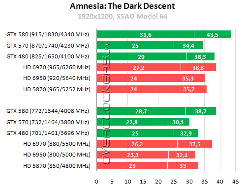

Игра не очень требовательная, но при агрессивных настройках SSAO создает непомерную нагрузку даже для современных флагманов. Именно в таком режиме мы и проводили тестирование, ведь пользователь топового графического ускорителя всегда ожидает получить максимум от любой игры
Результаты противоположны тому, что мы видели в прошлых приложениях. Со вторых строчек рейтинга GeForce GTX 570 скатывается в самый конец, уступая и GeForce GTX 480, и всем адаптерам Radeon. Достигнуть уровня GeForce GTX 480 и Radeon HD 6950 новичок без проблем может с разгоном, а вот со старшими моделями ему уже не потягаться.
Скорее всего, в этой игре узким местом оказалась более низкая пропускная способность шины памяти GeForce GTX 570. Неоптимизированное программное обеспечение можно точно вычеркнуть из причин такого поражения. Во время подготовки материала вышел новый драйвер NVIDIA GeForce 266.58, и мы успели провести дополнительный тест GeForce GTX 570 и GeForce GTX 480 в этой игре. Соотношение между соперниками осталось таким же.

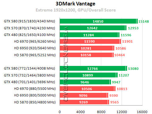

3DMark Vantage
3DMark Vantage
В этой версии 3DMark новичок выглядит просто отлично, обходя на три процента даже Radeon HD 6970.

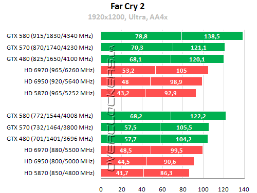

Far Cry 2
Far Cry 2
Снова наблюдается примерный паритет между GeForce GTX 570 и GeForce GTX 480 в номинале. При разгоне у первого результат незначительно выше. Radeon HD 6970 не дотягивает до новичка NVIDIA даже при повышении частот.

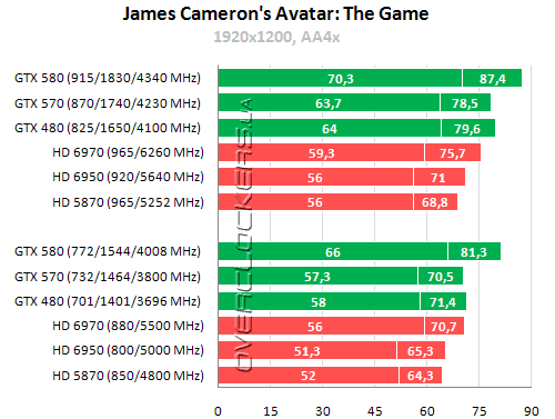

James Cameron's Avatar: The Game
В этой игре наблюдается крошечное преимущество GeForce GTX 480 над GeForce GTX 570 в номинале и при разгоне. В сравнении с конкурентами от AMD новичок ближе всего к Radeon HD 6970, немного обходя его по минимальному fps даже в номинале.

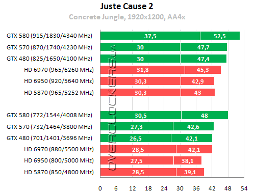

Just Cause 2
Just Cause 2
Опять GeForce GTX 570 вырывает победу у старого флагмана в номинале, но при разгоне разница между ними сводится к нулю. Похоже, что «узкая» шина все же не дает GF110 продемонстрировать всю свою мощь. Radeon HD 6970 немного выигрывает по минимальному fps.
