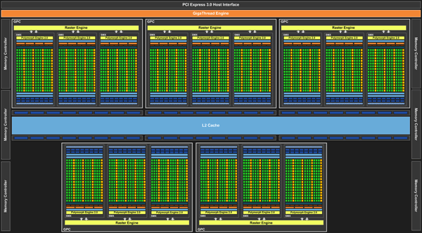

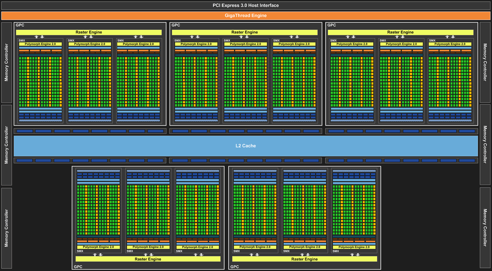

Для начала посмотрим не схему нового процессора GK110. В его основе пять процессорных кластеров GPC, каждый из которых включает по три мультипроцессорных блока SMX. У GK104, на котором базируется GeForce GTX 680, четыре GPC по два SMX.
Один из SMX не активен. Пустые места на схеме тоже немного смущают, но в реальности никаких скрытых «резервов» в виде еще одного GPC у GK110 больше нет. Небольшое «урезание» чипа, возможно, связано с необходимостью вписаться в разумные рамки энергопотребления и тепловыделения. Не стоит забывать и технологические проблемы с производством столь сложного графического чипа. Вероятно, процент выхода полноценных рабочих чипов до сих пор не очень высокий, поэтому NVIDIA решила экономически более целесообразным выпустить Titan на слегка урезанном чипе. В свое время в подобной ситуации оказался GeForce GTX 480, который значительно припозднился со сроками появления да еще и «потерял» по пути часть вычислительных блоков.

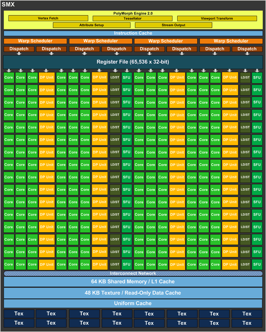

Структура блоков SMX мало чем отличается от привычных SMX у других GPU семейства Kepler. Каждый насчитывает 192 потоковых процессора и 16 текстурных блока. Главное преимущество над более простыми видеокартами NVIDIA у этих SMX — в большéм количестве специальных блоков (DP Unit) для выполнения вычислений двойной точности FP64. Их 64, в то время как у GK104 один SMX насчитывал всего лишь восемь таких юнитов. Так что в специализированных неграфических вычислениях преимущество Titan над GeForce GTX 680 должно быть колоссальным. Размеры блока текстурного кэша на нижней схеме наводят на мысли о некотором его увеличении, но официальных данных на этот счет у нас нет.
14 SMX дают в итоге 2688 потоковых процессоров и 224 текстурных блоков. Это на 75% больше чем у GK104! Увеличилось и количество ROP, теперь их 48 против 32. Шина памяти расширена с 256 до 384 бит. Все это звучит очень внушительно. Но реализовать такие преимущества в полной мере не удастся из-за невысоких рабочих частот GK110. Так что не стоит ожидать роста производительности 75% относительно GeForce GTX 680. А вот частота памяти осталась без изменений — это 6008 МГц. Так что тут мы сразу получаем увеличение пропускной способности памяти на 50% относительно флагмана шестисотой серии.

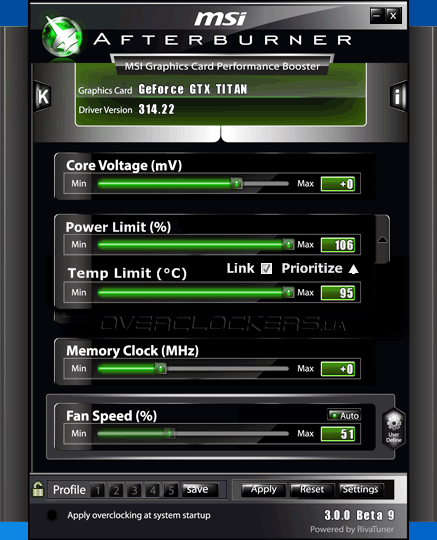

В специализированных утилитах пользователю доступны настройки лимита мощности и температуры. При этом можно изменять приоритетное значение. Повысить температурный лимит можно до внушительного значения в 106 °C, по мощности больше 6% сверх нормы не накинуть. А еще мы наконец-то получили возможность повышать напряжение, чего так не хватало у старших моделей GeForce шестисотой серии.

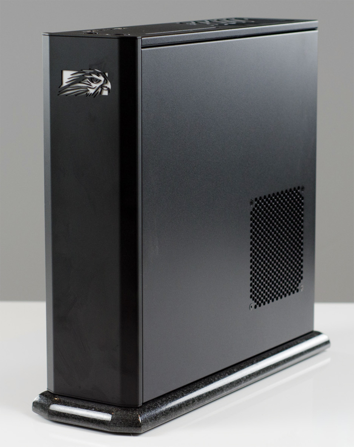

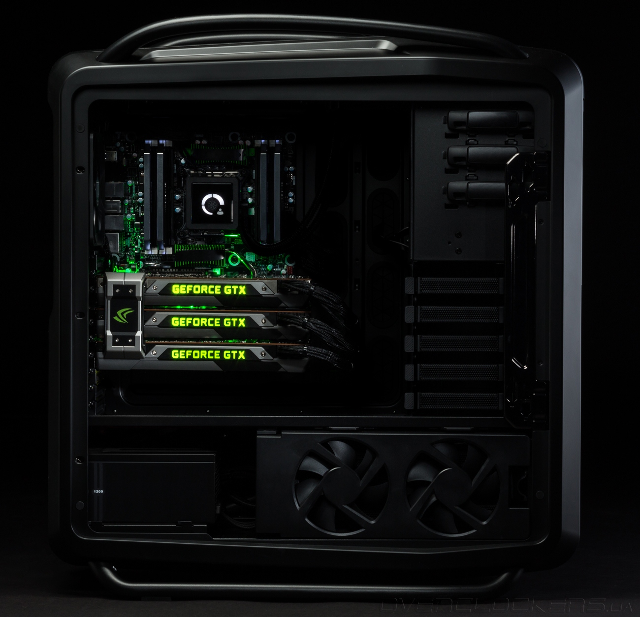

Еще NVIDIA акцентирует внимание на возможности использования GeForce GTX Titan в компактных системах стандарта SFF (small form factor) благодаря тому, что размеры новичка сопоставимы с GeForce GTX 680, а не с GeForce GTX 690. То есть Titan максимально возможный по производительности вариант для систем SFF, да при этом еще и более чем тихий в сравнении с тем же GeForce GTX 680. Ниже вы можете лицезреть один из примеров таких компактных корпусов — Falcon Northwest Tiki.

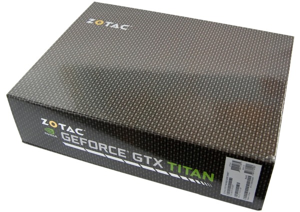

Мы познакомимся с референсным видеоадаптером от компании Zotac. Поставляется он в массивной упаковке с ярким оформлением.

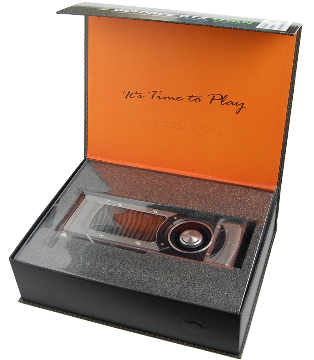

Все содержимое расположено во внутренней коробке из плотного материала с магнитной защелкой.
Видеокарта зафиксирована в каркасе из вспененного полиэтилена.
Все это выглядит очень солидно. Сразу понимаешь, что имеешь дело с статусным продуктом премиум-класса. Кстати, у Zotac GeForce GTX 690 точно такая же упаковка.

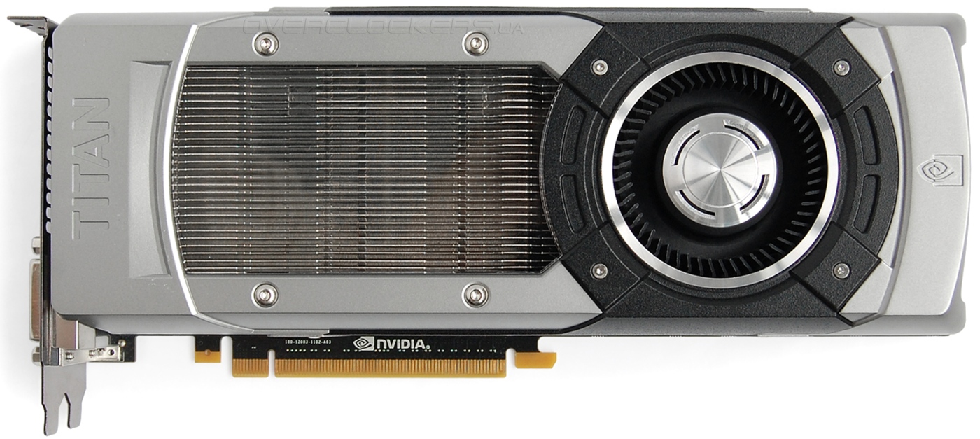

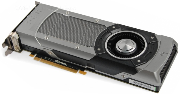

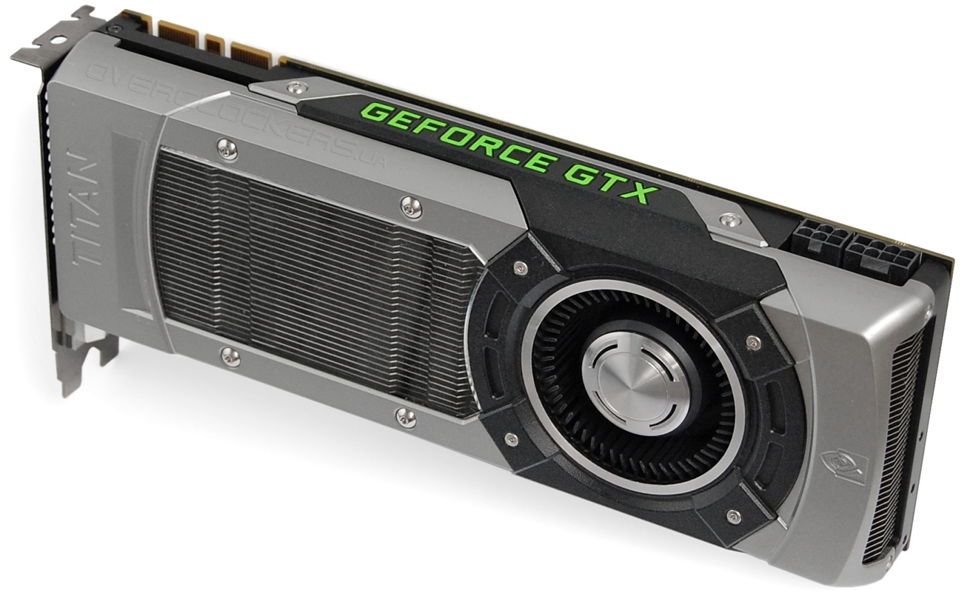

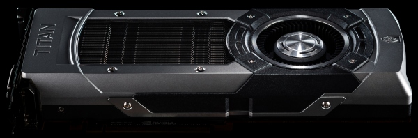

Коробка — не единственное, что роднит Titan c GeForce GTX 690. Внешне они тоже очень похожи.
Черно-серебристый кожух сочетается с прозрачным окошком, открывающим нашему взгляду ребристый радиатор. Даже вентилятор имеет серебристый, выполненный под металл, колпачок.
На черной боковой панели из мягкого и приятного на ощупь материала имеется большая подсвечиваемая надпись GeForce GTX. Такая же имеется и у GeForce GTX 690. Интенсивность подсветки можно регулировать при помощи специализированных утилит, например EVGA LED Controller.
В углу присутствует два разъема питания — один на шесть контактов, второй на восемь. Присутствует и два разъема MIO для SLI. С обратной стороны вокруг чипа распаяно 12 микросхем памяти.

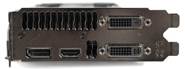

На задней панели четыре интерфейсных разъема: DisplayPort, HDMI и два DVI.

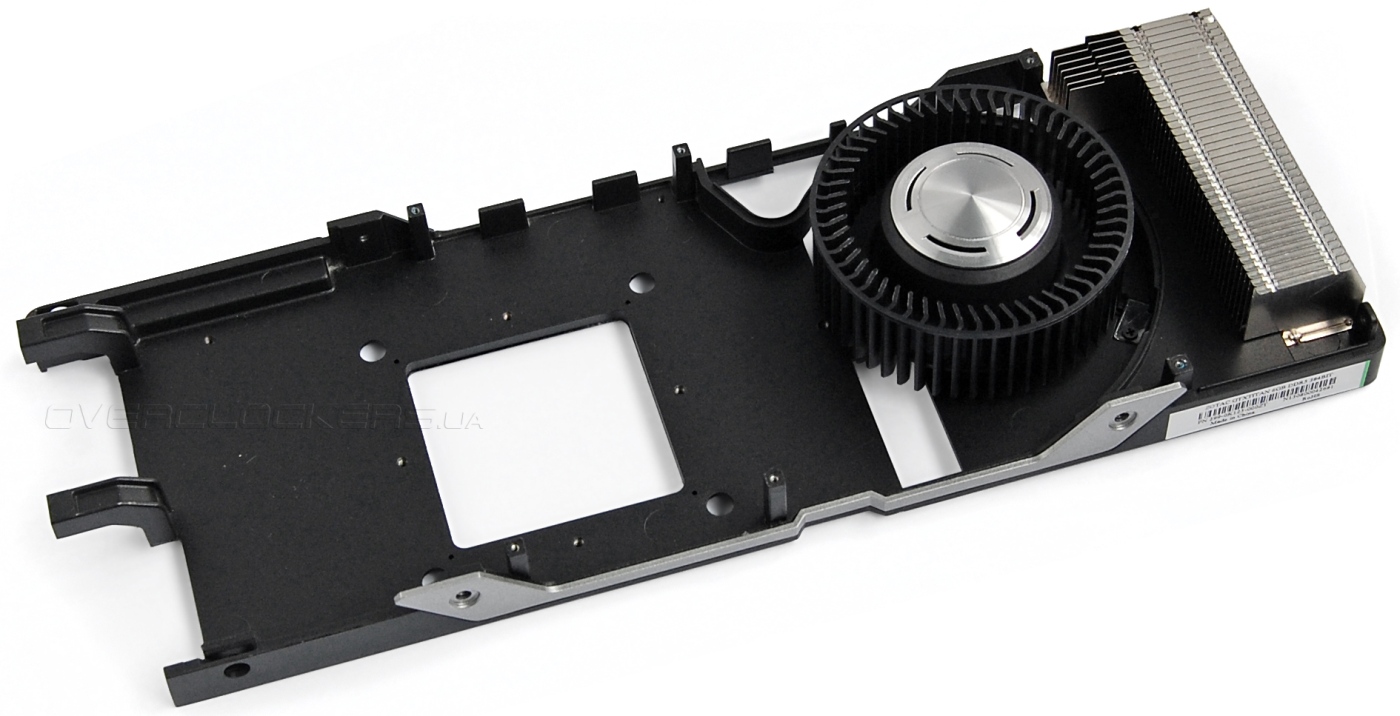

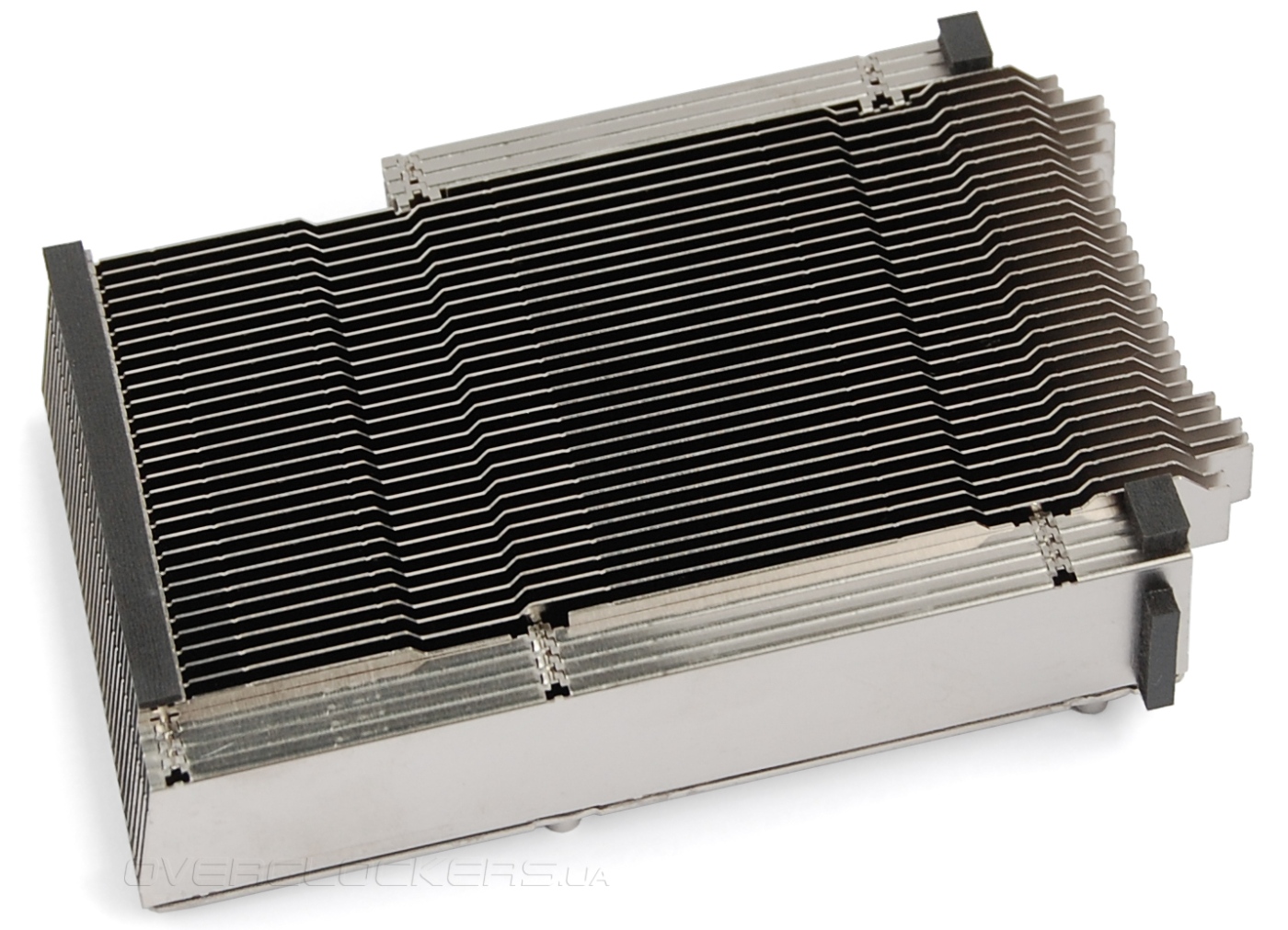

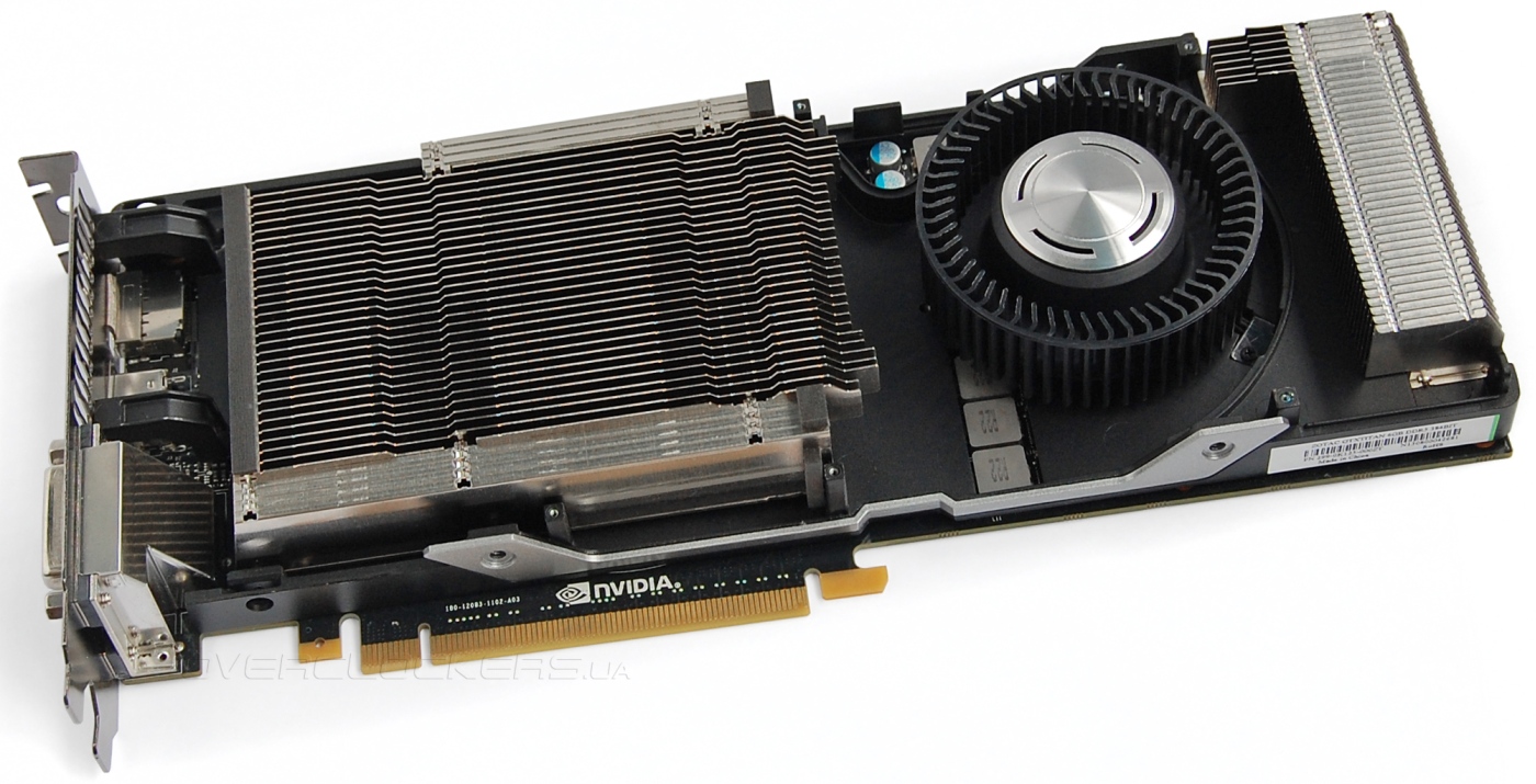

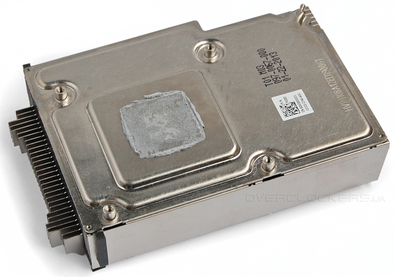

Система охлаждения турбинного типа. Массивное основание традиционно служит для отвода тепла от микросхем памяти и силовых компонентов.
Имеется два пластинчатых радиатора, между которыми расположен радиальный вентилятор. Чем-то напоминает конструкцию охладителя GeForce GTX 690, у которого вентилятор, расположенный по центру, прогонял воздух через два радиатора на GPU. Но у Titan лишь один, самый большой, радиатор реально служит для отвода тепла от графического чипа. Крайний малый сразу напаян на металлическое основание. То есть он служит для рассеивания тепла от остальных компонентов платы. Это должно обеспечить самую высокую эффективность охлаждения блока VRM в сравнении с прочими GeForce и в целом снизить общий нагрев платы.
С нашей стороны мы бы хотели отметить небольшой недостаток в невозможности простого снятия верхнего кожуха. Это было бы полезно для чистки радиатор от накопившейся пыли. Тем более, что прозрачное окошко позволяет контролировать запыленность. Но единого кожуха нет, он разбит на множество конструктивных элементов, связанных между собой, что потребует прибегнуть к полному демонтажу кулера.

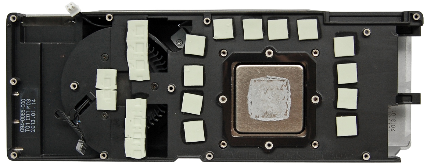

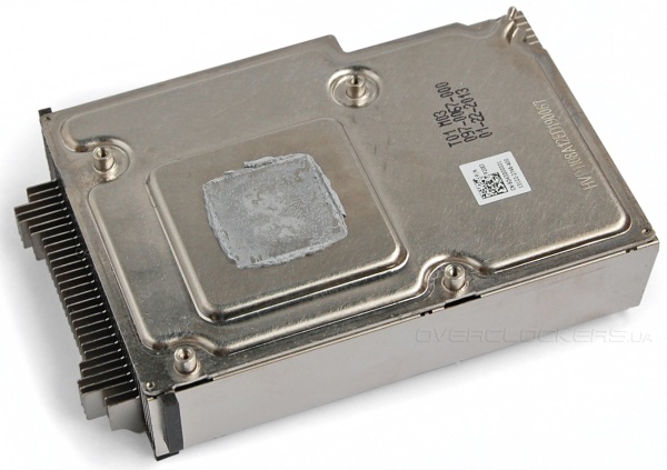

У радиатора, который отводит тепло от GPU, основание представляет собой испарительную камеру. А тепло рассеивают ряд напаянных на камеру пластин.
Радиатор по размерам немного длиннее такового у GeForce GTX 680, благодаря чему площадь рассеивания больше. Повысить эффективность помогает и новый термоинтерфейс с улучшенными характеристиками.

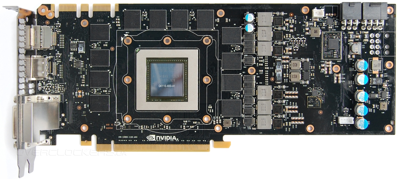

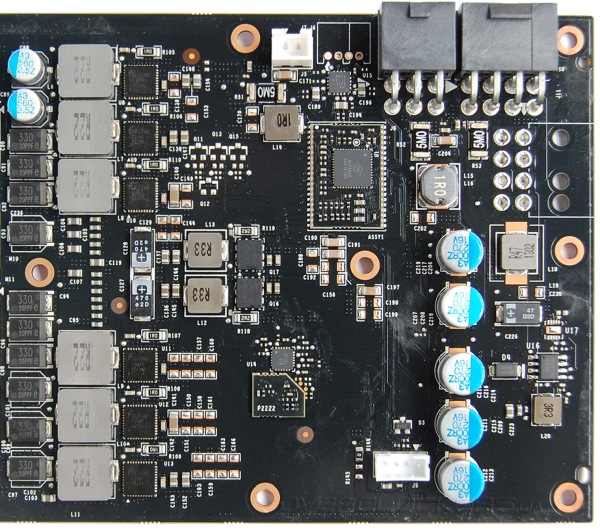

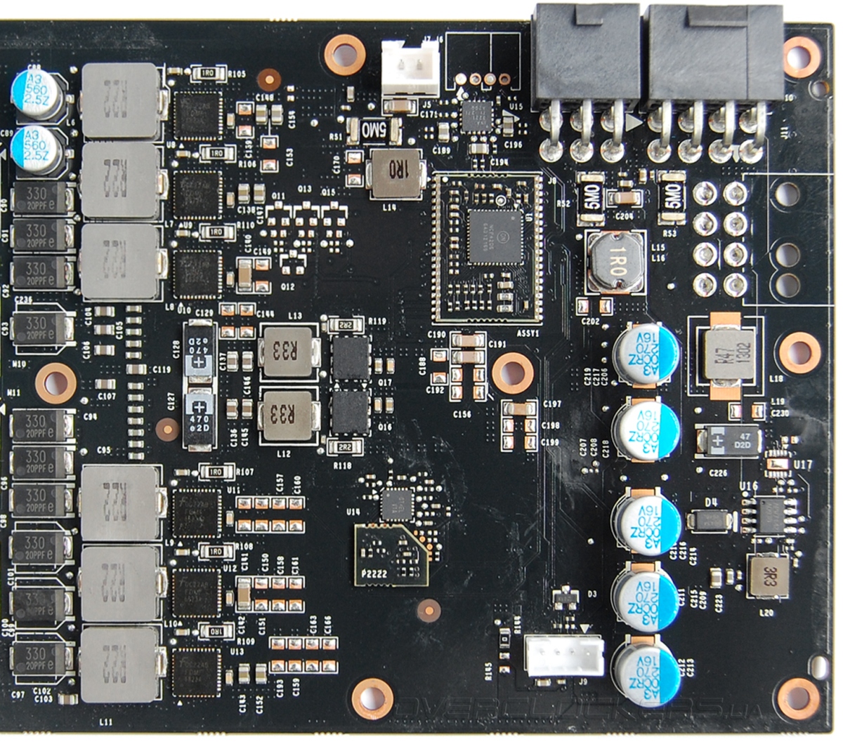

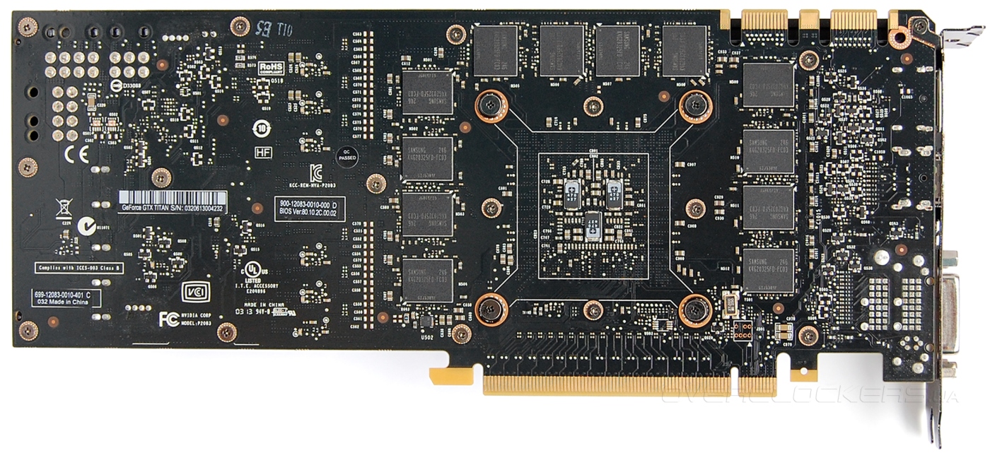

На данный момент NVIDIA запрещает партнерам эксперименты с дизайном PCB, поэтому все Titan выполнены по единому референсному дизайну. Плата длиной чуть менее 27 сантиметров. Узел питания сложнее чем у GeForce GTX 680.
GPU запитан от шести фаз, реализованных на микросхемах DrMOS. Память GDDR5 запитана от двух фаз.

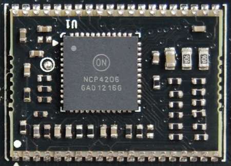

Контроллер питания NCP4206 распаян на небольшой дочерней плате.

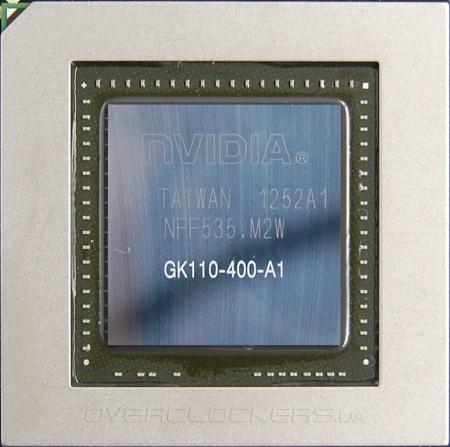

Крупный чип GK110-400-A1 не имеет крышки. Окружен массивной защитной рамкой.

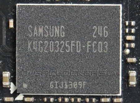

Шесть гигабайт памяти набраны 24 микросхемами Samsung K4G20325FD-FC03.

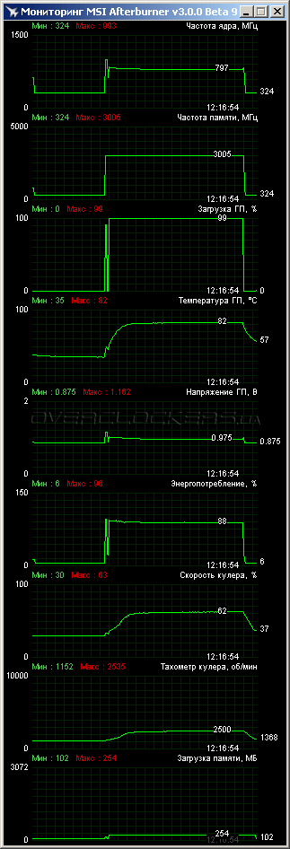

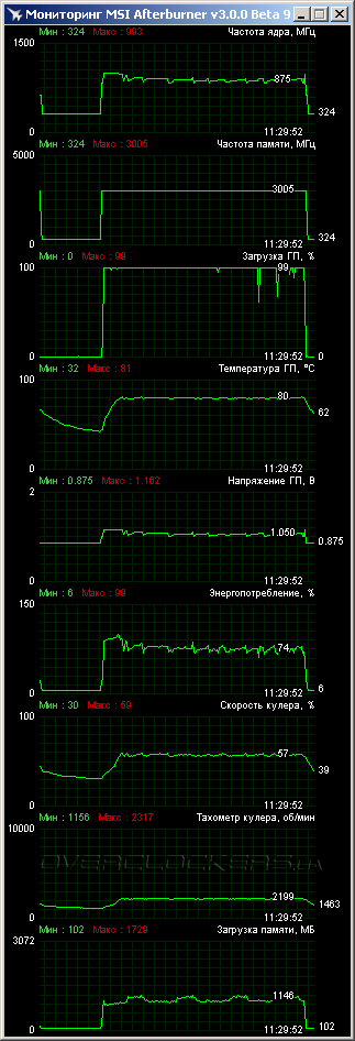

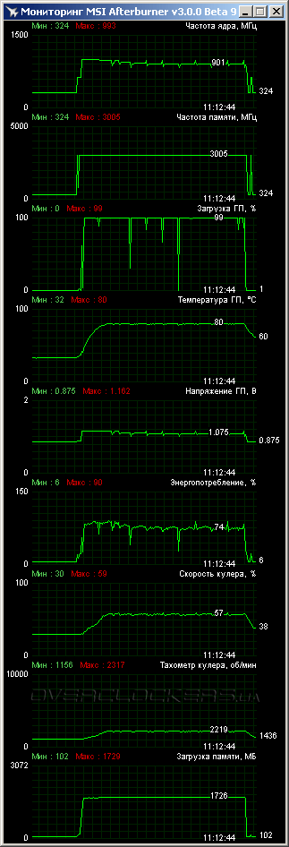

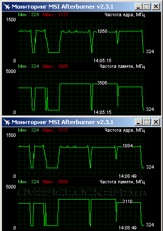

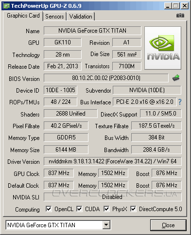

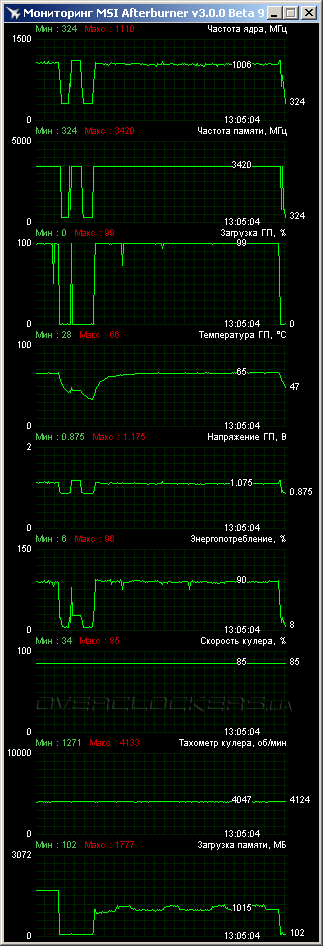

Частоты у Zotac стандартные. Ядро функционирует на базовых 836 МГц (по мониторингу 837 МГц) при Boost Clock 876 МГц, память работает на 6008 МГц.
Согласно GPU-Z у данного чипа ASIC Quality равен 71,3%.
Максимальное значение частоты Boost достигает 993 МГц. Изначально в каждом приложении частота GPU сразу подскакивает до максимума, но по мере прогрева быстро снижается, потому как лимит в 80 °C достигает довольно быстро. На нижнем скриншоте проиллюстрирована работа Titan в 12-минутном тесте Crysis: Warhead в разрешении 2560x1440 при максимальном качестве графики и сглаживания. Как видно, частота постепенно устанавливается на одном уровне 901 МГц. Но периодически еще имеют место просадки до 836 МГц. При этом энергопотребление не превышает даже 90% в начале теста.
В более тяжелом Unigine Valley benchmark частота GPU снижается до 875 с просадками до базового значения в 836 МГц. При этом пиковое значение температуры все равно успевает достичь 81 °C. В простое частоты снижаются до 324/648 МГц.
Вентилятор работает на средней скорости около 2200 об/мин, периодически ускоряясь до 2300 об/мин. Шум субъективно можно оценить как умеренный. Большой разницы с GeForce GTX 680 или GeForce GTX 690 в этом плане нет, хотя Titan все же чуть приятнее (тише).
Отметим, что все приведенные выше графики получены при эксплуатации видеокарты в открытом корпусе в помещении с температурой 24 °C. Мы акцентируем на этом большое внимание из-за прямой зависимости частот от температуры. Это заметно даже при длительной эксплуатации. После значительного по времени прогрева Titan итоговые частоты в 3D-приложениях будут уже немного ниже того уровня, который был изначально. А если установить видеоадаптер в тесный плохо вентилируемый корпус и играть при 30-градусной жаре, то лимит по температуре будет достигаться так быстро, что свыше 836 МГц вряд ли когда получится увидеть. Отсюда вытекает и простейший метод разгона Titan: улучшили охлаждение, получили стабильно высокую частоту в Boost-режиме.

При помощи Burn-in теста из MSI Kombustor нам удалось затормозить Titan до частоты ниже базовой — 797 МГц. Такое ранее мы наблюдали в стресс-тесте лишь у GeForce GTX 660, жестко ограниченных по мощности. Впрочем, это не игровая нагрузка, ведь речь идет о специализированном тесте для прогрева видеокарт. В играх ничего такого не будет.

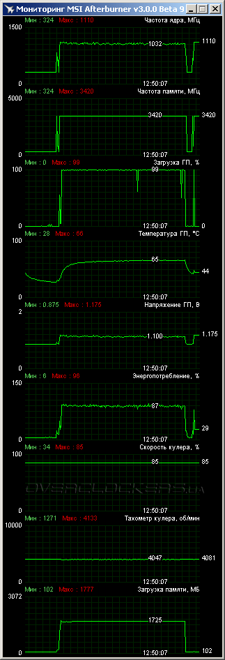

С разгоном все оказалось непросто. Во-первых, Titan вел себя весьма неоднозначно, демонстрируя порою стабильность в более горячем тесте Unigine Valley benchmark, но не выдерживая длительного испытания Crysis: Warhead. А еще наблюдается зависимость частоты GPU от памяти, что связано с ограничением мощности. Значительное повышение частоты GDDR5 приводит к небольшому падению частоты GPU. У GeForce GTX 680 такого не было, память никак не влияла на графический чип. Теперь же, похоже, отслеживается не мощность чипа, а всего видеоадаптера, поэтому и происходит коррекция Boost Clock для удержания Titan в определенных рамках. Это проиллюстрировано ниже. Дополнительные 400 МГц (эффективные 800 МГц) для памяти дают понижение частоты GPU на 26 МГц.
Кстати, итоговый разгон у нас оказался ниже указанных выше значений. Длительные нагрузки без сбоев Titan выдержал при базовой частоте ядра в 947 МГц и скромном разгоне памяти до 6840 МГц. Ползунки мощности и температуры были подняты до максимума.
Пиковое значение частоты достигало 1110 МГц, в некоторых случаях было и 1124 МГц. Crysis: Warhead понижал частоту до 1032 МГц. Прибегли мы и к повышению напряжения. Хотя с нашими экспериментами реального прироста частоты от повышения напряжения мы не получили, но небольшой софтвольтмод явно улучшал стабильность при длительных нагрузках. Для нашей итоговой частотной конфигурации мы подняли питание ядра на 25 мВ при максимально доступных 38 мВ.
В Unigine Valley benchmark частота снижалась до 1006 МГц. При повышенных оборотах обдувающего вентилятора температура ядра не превышала 66 °C.
Скорее всего, главным ограничителем производительности в разгоне уже стала лимитированная мощность. Если у карты был бы больший запас для увеличения power target, то вполне реальным были бы стабильные 1110–1124 при таких же настройках базовой частоты и напряжения. Характеристики тестируемых видеокарт

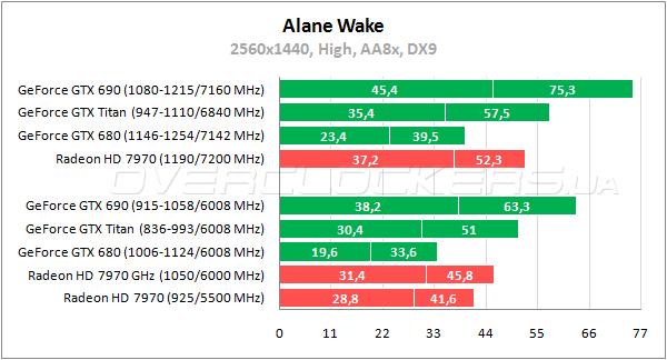

Alan Wake
Игра Alan Wake оптимизирована под решения AMD. И Titan здесь не демонстрирует ничего феноменального на фоне Radeon HD 7970 GHz Edition, обгоняя этого конкурента лишь по среднему fps и только на 11%. Разница с GeForce GTX 680 составляет 52–55%. Первое место остается за GeForce GTX 690, который на 24–26% лучше GeForce GTX Titan.

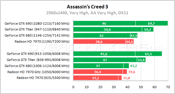

Assassin’s Creed III
В Assassin’s Creed новичок на 27–30% производительнее GeForce GTX 680 и на 29–35% быстрее Radeon HD 7970 GHz Edition. Есть небольшое преимущество по минимальному fps над GeForce GTX 690. Хотя по среднеигровой частоте кадров двухчиповый видеоадаптер снова лидирует.

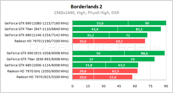

Borderlands 2
В Borderlands 2 преимущество новичка над GeForce GTX 680 скромнее чем в предыдущих играх. Разница по минимальному fps лишь 16%, по средней частоте кадров — 25%. GeForce GTX 690 тут вне конкуренции.

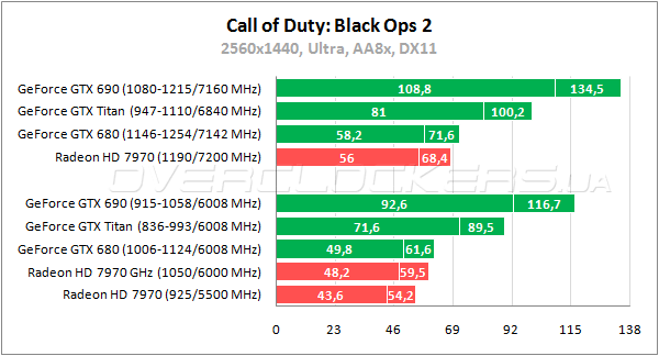

Call of Duty: Black Ops 2
А вот в Black Ops 2 преимущество Titan над флагманом шестисотой серии весьма внушительное — на уровне 45%. Но GeForce GTX 690 снова впереди с отрывом в 30%. Разгон повышает результаты Titan на скромные 12–13%.

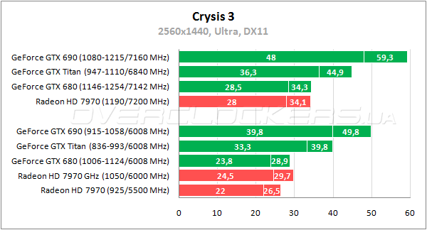

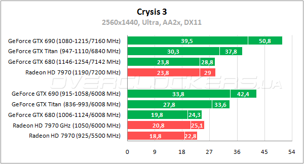

Crysis 3
В Crysis 3 разница между однопроцессорными GeForce составляет 38–40%. Преимущество GeForce GTX 690 над GeForce GTX Titan достигает 20–25%. Разгон помогает ускорить Titan на 9–12%. Стоит отметить, что приемлемую производительность в игре обеспечивает только рассматриваемый видеоадаптер и двухчиповый GeForce. При этом разогнанный Titan позволит с комфортом играть даже при активном MSAA 2x в разрешении 2560x1440.

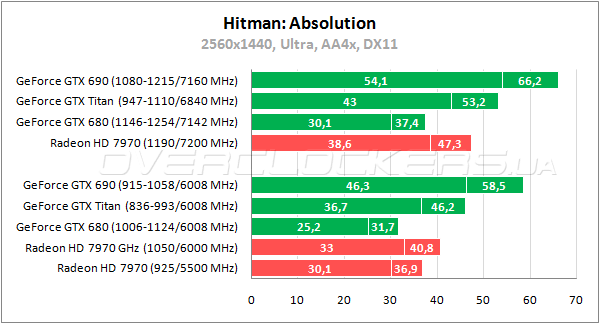

Hitman: Absolution
Последний Hitman явно симпатизируют решениям AMD. Поэтому тут преимущество новичка NVIDIA над Radeon HD 7970 GHz Edition не особо большое, на уровне 11–13%. Отставание от лидера, GeForce GTX 690, чуть менее 27%. Разгон ускоряет героя нашего обзора на 15–17%.

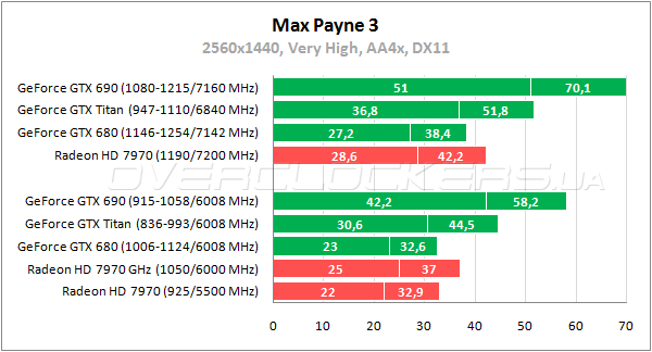

Max Payne 3
В Max Payne 3 преимущество над GeForce GTX 680 составляет 33–37%, отрыв от Radeon HD 7970 GHz Edition равен 20–22%. Отставание от лидера около 31–38%. Разгон в этот раз дает очень внушительный прирост 20% по минимальному fps и 16% по среднему параметру.

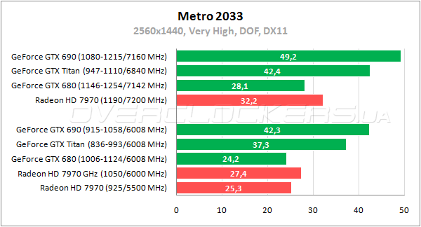

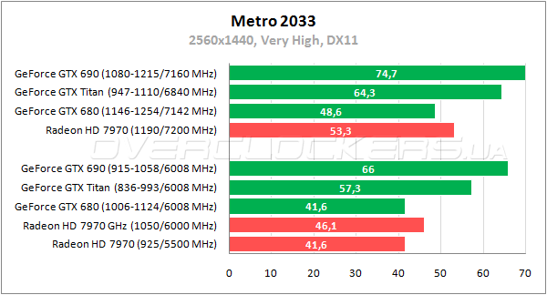

Metro 2033
В более простом режиме Metro 2033 рассматриваемый видеоадаптер на 38% обходит GeForce GTX 680 и на 24% обгоняет старший Radeon. В более тяжелом режиме преимущество над GeForce GTX 680 доходит до 54%, с Radeon — до 36%. Отставание от GeForce GTX 680 уменьшается от 15% в простом режиме до 13% при активном Depth of Field. Прирост от разгона стандартный, на уровне 12–14%.

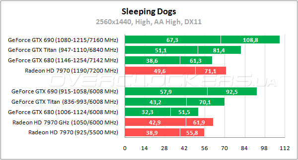

Sleeping Dogs
Еще одна оптимизированная под Radeon игра. В Sleeping Dogs новоиспеченный Titan демонстрирует преимущество над старшим Radeon лишь по среднему fps, и то не особо впечатляющее — от 10% до 13%. На позиции лидера уверенно стоит GeForce GTX 690 с отрывом в 32–34% относительно нашего героя. Разгон снова дает весьма хороший прирост от 16% до 20%.

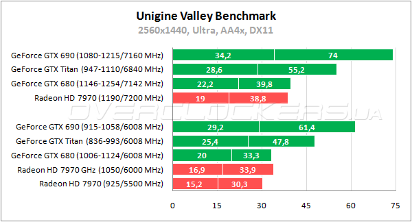

Преимущество 27–44% над GeForce GTX 680 и 41–50% над Radeon HD 7970 GHz Edition. Отставание от GeForce GTX 680 составляет 28% по среднему fps и более скромные 15% по минимальному fps. Прирост от разгона составляет 13–15%.

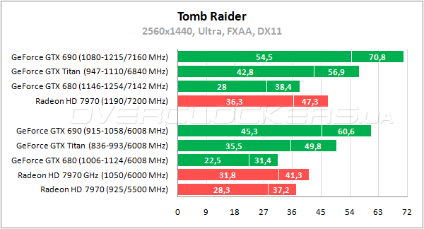

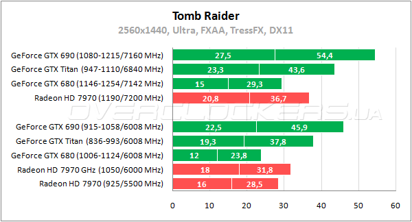

Tomb Raider
GeForce GTX Titan в Tomb Raider уверенно демонстрирует комфортный уровень fps, что совершенно не по плечу GeForce GTX 680. Разница между ними 58–59%. Преимущество над старшим Radeon 12–21%. Отставание от лидера — 22–28%.
При активном TressFX наш герой легко выдает вполне средний fps, но большие просадки не позволяют говорить о комфортном уровне производительности. В обоих тестовых режимах повышение частот позволяет поднять минимальную частоту кадров на 20%, хотя рост среднего fps на более привычном уровне 14–15%.

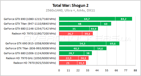

Total War: Shogun 2
GeForce GTX Titan демонстрирует отрыв 40–44% относительно GeForce GTX 680 и 60–81% относительно старшего Radeon. Отставание 27–35% от GeForce GTX 690. Повышение частот дает прирост в 10% по среднему fps и 19% по минимальному.

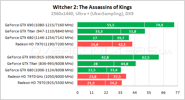

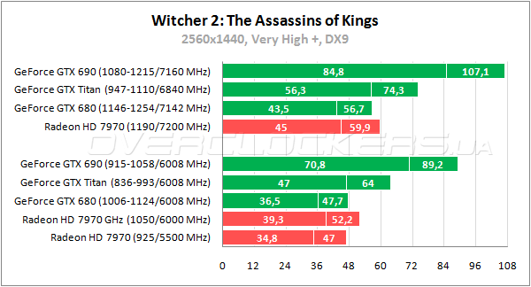

Witcher 2: The Assassins of Kings Enhanced Edition
Во втором «Ведьмаке» Titan доводит свое преимущество над собратом до 24–34% и выигрывает 18–23% у Radeon HD 7970 GHz Edition. Наконец-то можно комфортно играть при «запредельном качестве» в 1920x1080. Впрочем, GeForce GTX 690 с этой задачей справляется еще лучше. Отрыв лидера от Titan огромный — от 40% до 53%.

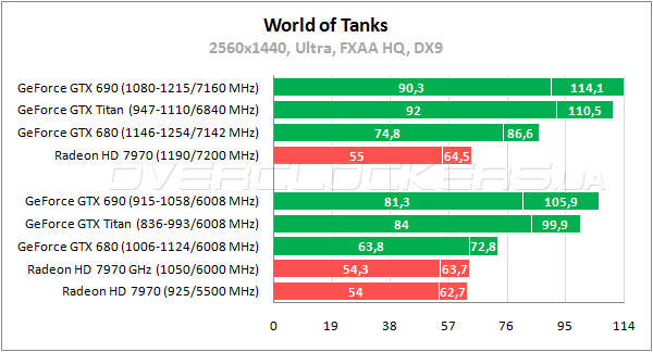

World of Tanks
Небольшой реванш Titan, который обходит по минимальному fps двухчипового лидера и демонстрирует крошечное отставание 6% по средней частоте кадров.

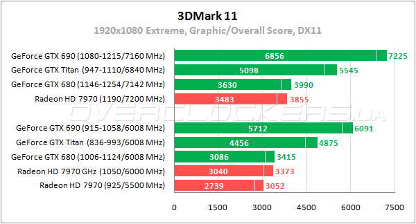

3DMark 11
Titan на 44% быстрее лидера шестисотой серии и на 46,6% лучше старшего представителя AMD. Разница с GeForce GTX 690 исчисляется 28%.

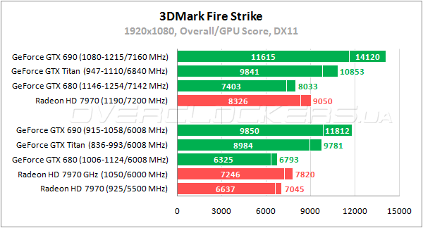

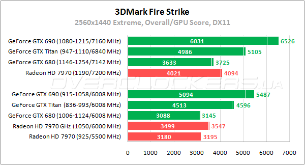

3DMark Fire Strike
В более новом 3DMark положение представителей NVIDIA не так отлично. Новичок в этот раз обходит Radeon HD 7970 GHz Edition лишь на 24% в меньшем разрешении и на 29% в максимальном. Разница 42–46% с GeForce GTX 680. Отставание 10–13% от GeForce GTX 690. Так что разогнанный Titan максимально близко приближается в лидеру тестирования при повышении своих частот.

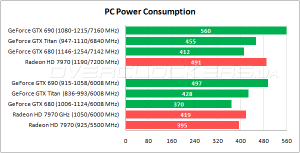

Энергопотребление
Вполне ожидаемо уровень потребляемой мощности у Titan выше чем у одночиповых соперников. Но при этом приятно отметить небольшую разницу с Radeon HD 7970 GHz Edition на фоне весьма значительной разницы в производительности.
