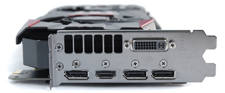

Набор интерфейсных разъемов стандартен: три DisplayPort, один HDMI и DVI.

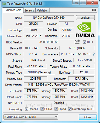

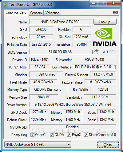

ASUS GeForce GTX 960 Black Edition может похвастать внушительным заводским разгоном ядра при сохранении стандартной частоты памяти в 7012 МГц. Базовая частота GPU на уровне 1279 МГц при официальном среднем Boost Clock 1342 МГц.

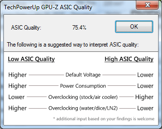

ASIC Quality данного экземпляра равен 75,4%.

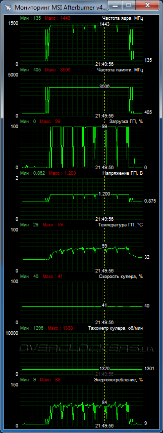

Установка системы охлаждения от более мощных видеокарт привела к ожидаемому результату. При игровой нагрузке ядро грелось лишь до 57–60 °C при температуре внутри помещения на уровне 25 °C. При этом вентиляторы вращались на минимальной скорости 1300 об/мин с редкими отклонениями на 1% в большую сторону. Показатели отличные. Для полного счастья не хватает только полного их отключения в 2D-режиме, тем более что с таким радиатором это было бы полностью оправдано. На левом графике ниже отображены данные мониторинга в Battlefield 4 и Far Cry 4, справа — в игре Thief.
Реальная частота Boost постоянно держалась на пиковом уровне 1442 МГц. Это одно из самых высоких значений частоты у серийных видеокарт. Более внушительный Boost только у Gigabyte GV-N960G1 GAMING-2GD.

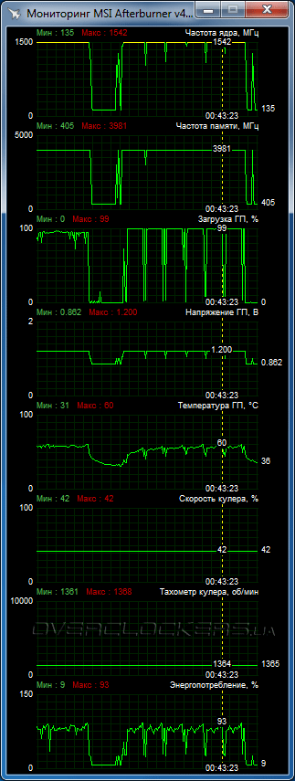

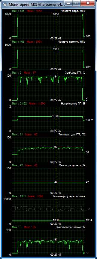

Разогнать ядро удалось на 100 МГц по базовой частоте относительно номинала. Результат был достигнут при стандартном напряжении. Программные методы его регулировки реально не работали ни в MSI Afterburner, ни в фирменной утилите ASUS GPU Tweak. Память стабильно заработала на частоте 7962 МГц, далее проявлялись артефакты.
Итоговая частота Boost достигла стабильного уровня 1542 МГц, что является одним из лучших результатов среди всех ранее протестированных GeForce GTX 960, хотя и не рекордным. Отметим, что представители линейки Strix оказались чуть слабее по разгону GPU. А что касается памяти, то среди видеокарт ASUS лучшие результаты оказались внезапно у мини-версии.
Минимальное повышение скорости вращения вентиляторов до уровня 1360 об/мин позволило удерживать рабочие температуры на начальном уровне. О шуме в таком режиме можно забыть.Характеристики тестируемых видеокарт
