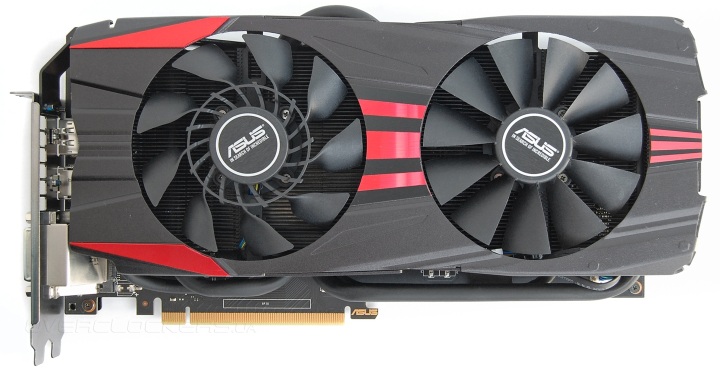

Внешнее исполнение оправдывает название. Плата, радиатор, кожух и вентиляторы — все в черном цвете, даже тепловые трубки. Общую цветовую гамму нарушают только красные вставки на корпусе, которые смотрятся весьма органично.

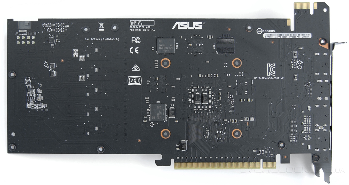

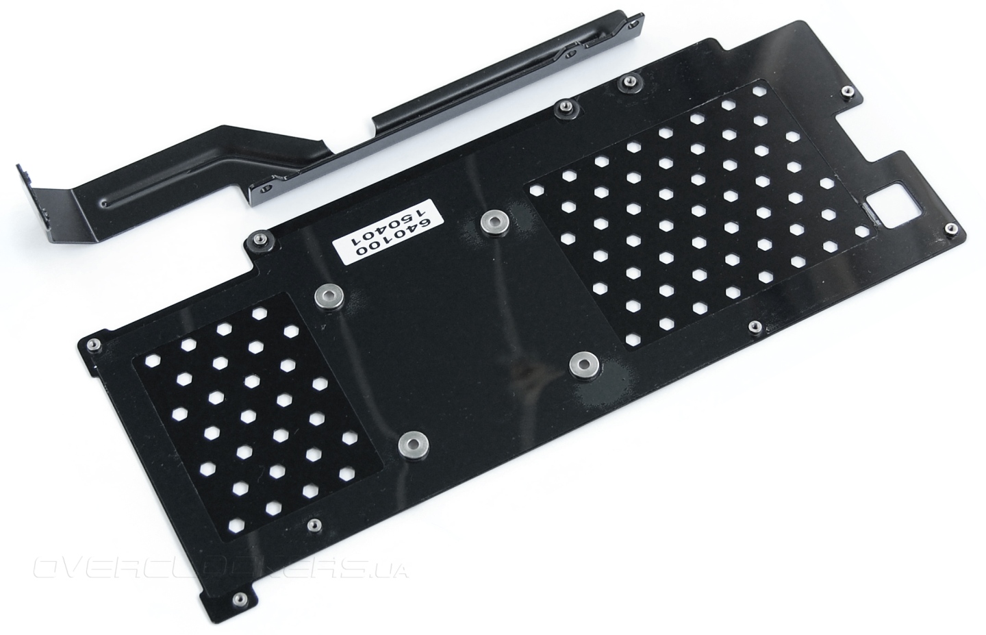

Задняя сторона накрыта перфорированной металлической пластиной. На выдающейся боковой площадке размещен разъем для SLI.

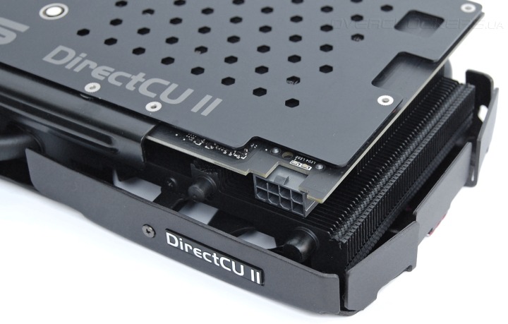

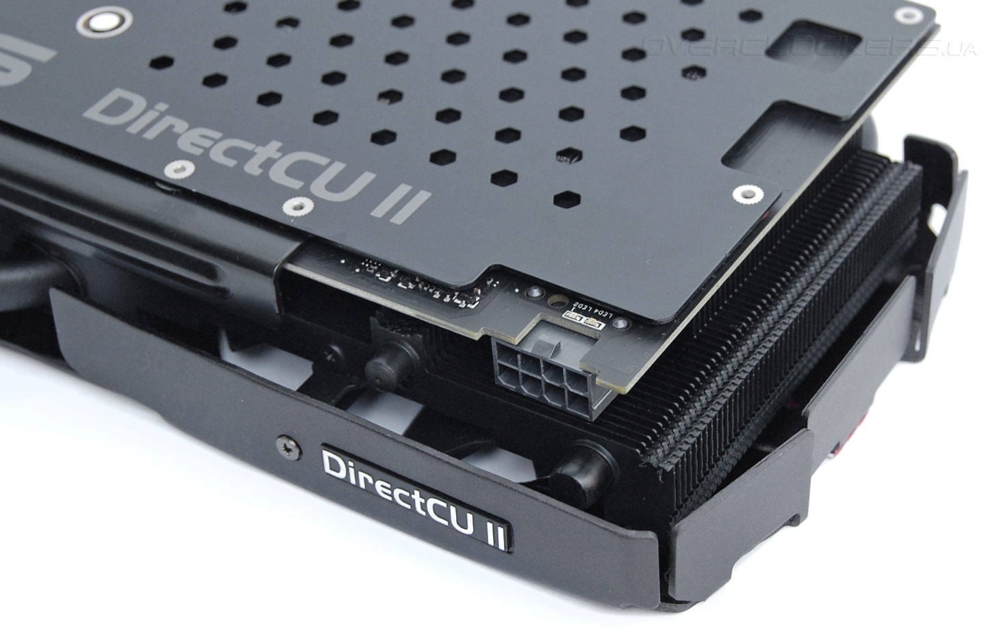

В углу размещается один восьмиконтактный разъем питания, развернутый защелкой вверх. Такое положение упрощает подключение соответствующего кабеля и не требует делать вырез в радиаторе под разъемом.

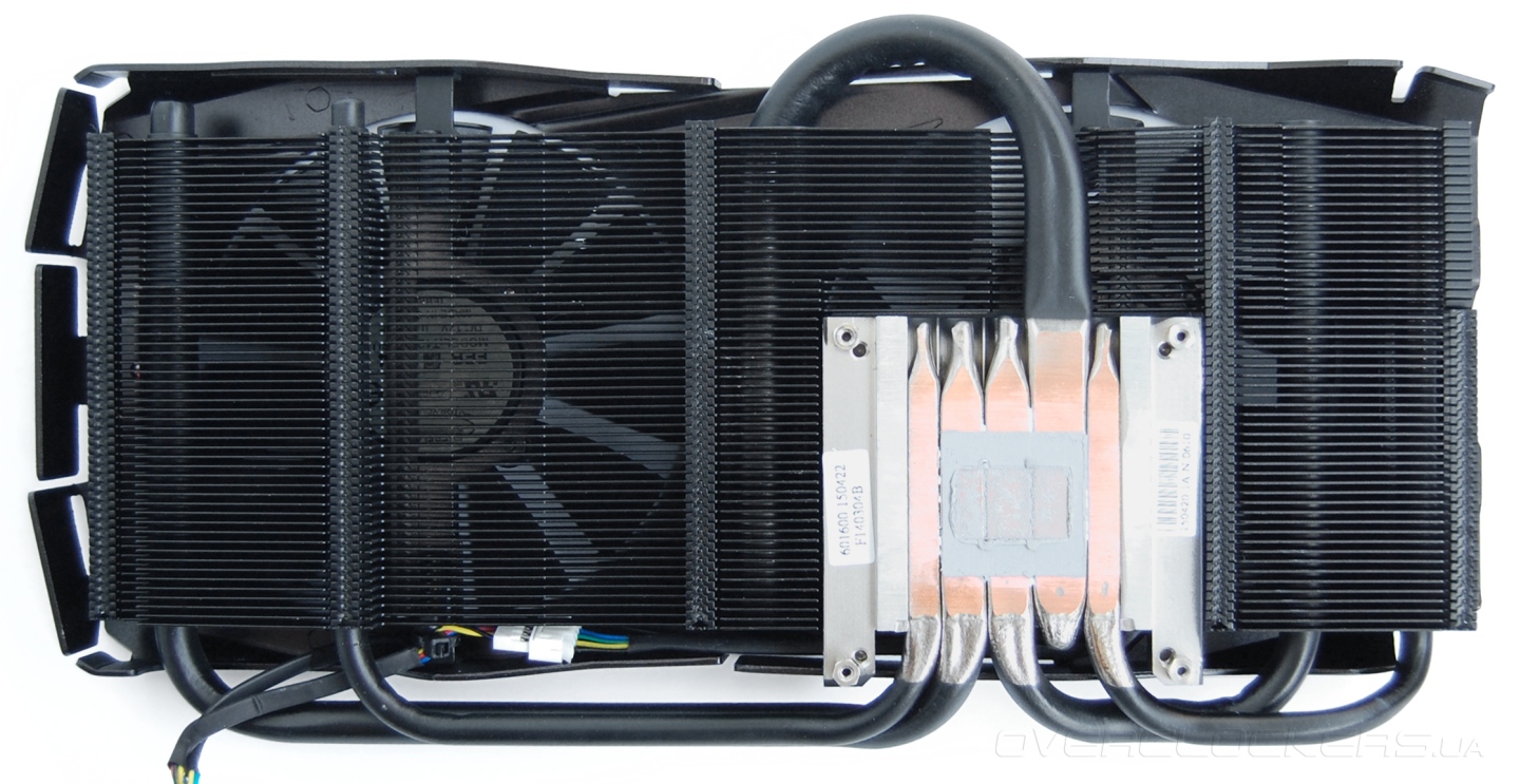

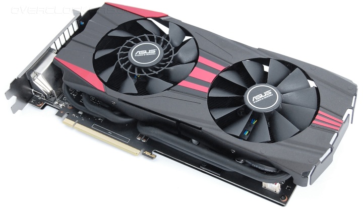

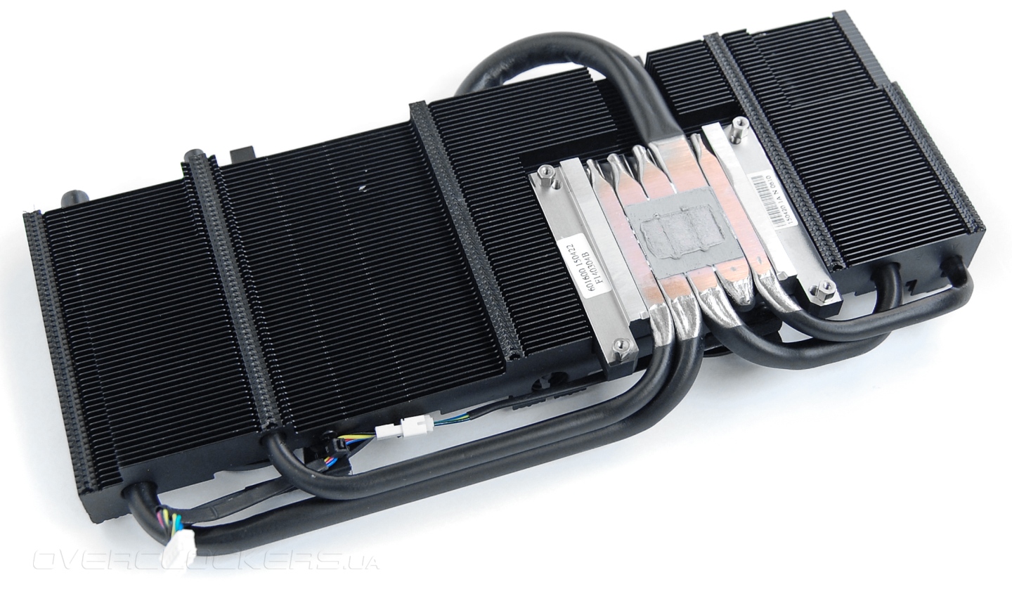

Система охлаждения внушительная. Под кожухом скрывается большой радиатор c пятью тепловыми трубками. Причем одна из трубок рекордного диаметра 10 мм. По габаритам и конструкции кулер копирует охлаждение топовой видеокарты ASUS MATRIX-GTX980-P-4GD5, что само по себе звучит, как лучший комплимент для рассматриваемой модели.
Пять трубок плотно подогнаны друг к другу в основании кулера. Осуществляется прямой контакт с поверхностью графического кристалла.

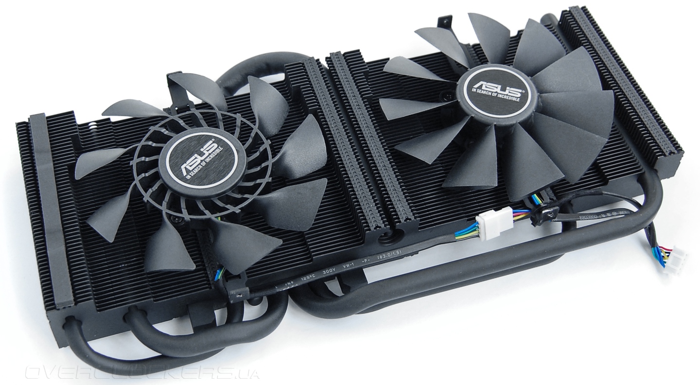

Вентиляторы расположены в нишах, которые разделены подъемами радиатора. Таким образом задействован весь свободный объем под увеличение площади рассеивания. Система крепления вентиляторов занимает минимум места, чтобы не мешать потоку воздуха.

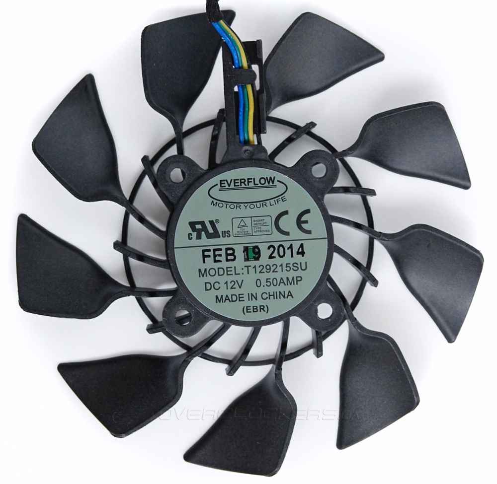

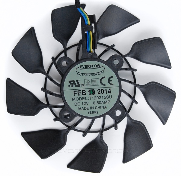

Оба вентилятора диаметром 100 мм, но разной формы. В правой части видеокарты расположен вентилятор классической конструкции, а в левой части гибридная модель, напоминающая одновременно осевые и радиальные версии. Лопасти по внешней окружности создают нисходящих поток, а «лопатки» внутри кольца прогоняют воздух через боковые секции. Такой вентилятор частично обеспечивает и выдув воздуха за пределы корпуса через вентиляционные отверстия на задней панели.

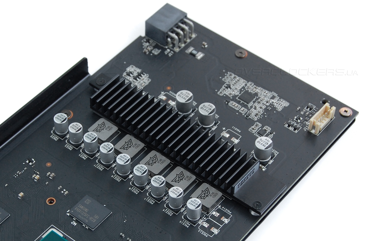

У силовых компонентов узла питания имеется свой ребристый радиатор. Сбоку, к плате, прикручено ребро жесткости.

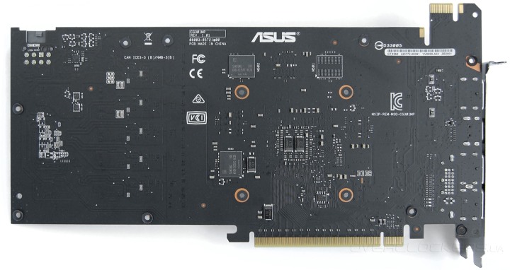

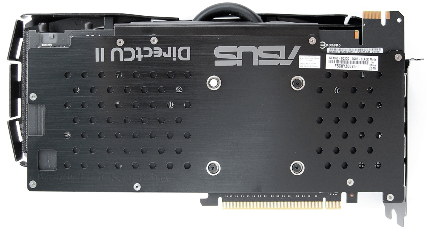

Задняя пластина не является теплоотводом, она укрепляет общую конструкцию и защищает поверхность текстолита от внешних воздействий.

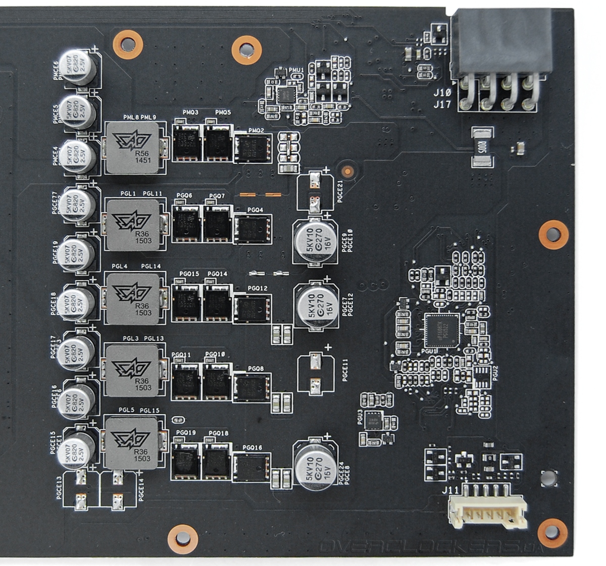

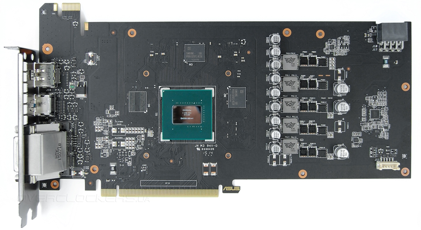

Печатная плата крупная, но пустовата. Зато при таких габаритах явно не экономили на проводниковых слоях. А тепловая нагрузка при таких больших размерах будет распределяться по плате более равномерно. Микросхемы памяти распаяны с двух сторон.

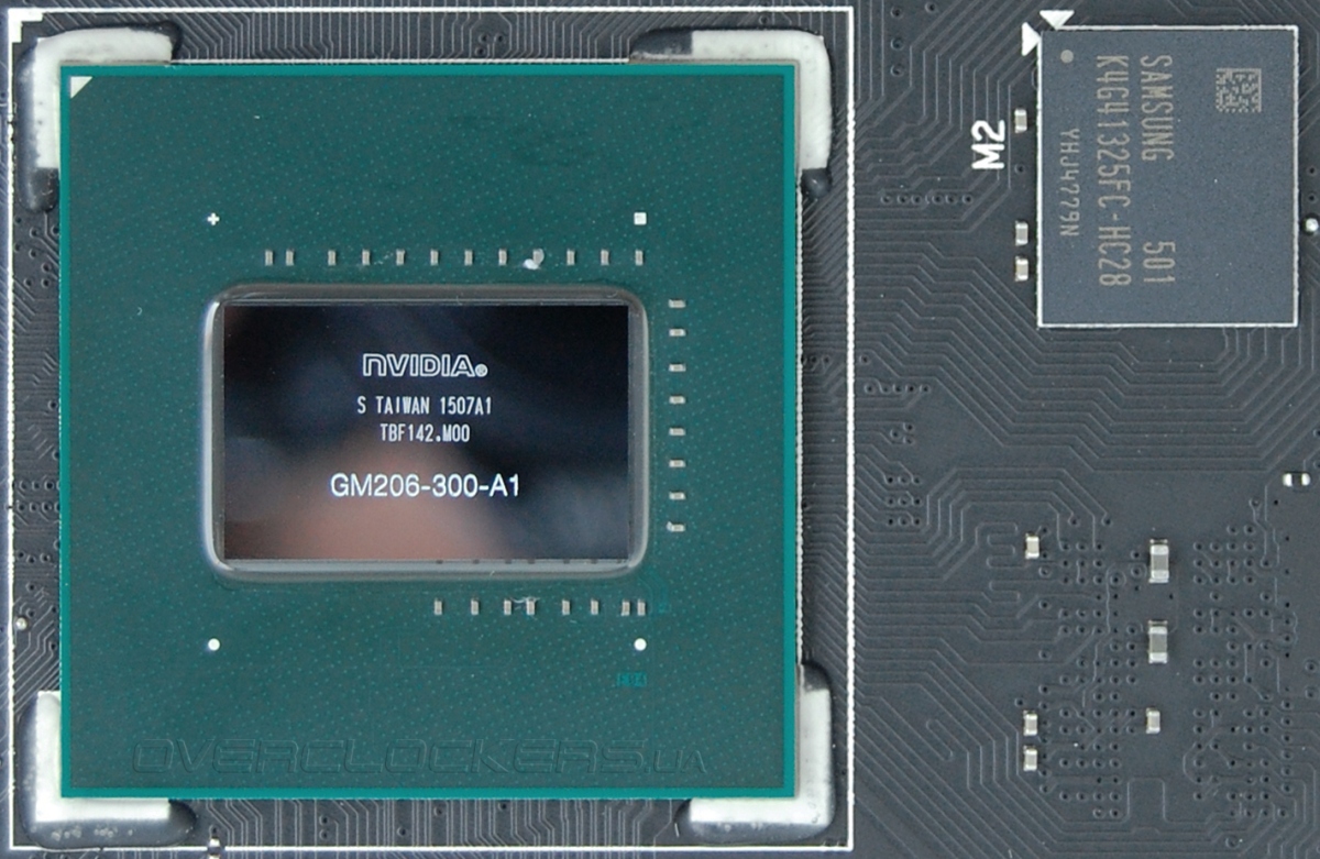

Процессор запитан от четырех фаз под управлением контроллера uP1608TK. Питание памяти GDDR5 однофазное.
Кристалл GM206-300-A1 расположен на подложке без защитной рамки. Два гигабайта памяти набраны четырьмя чипами Samsung K4G41325FC-HC28.
