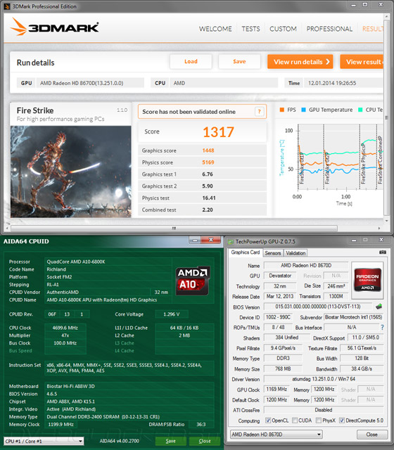

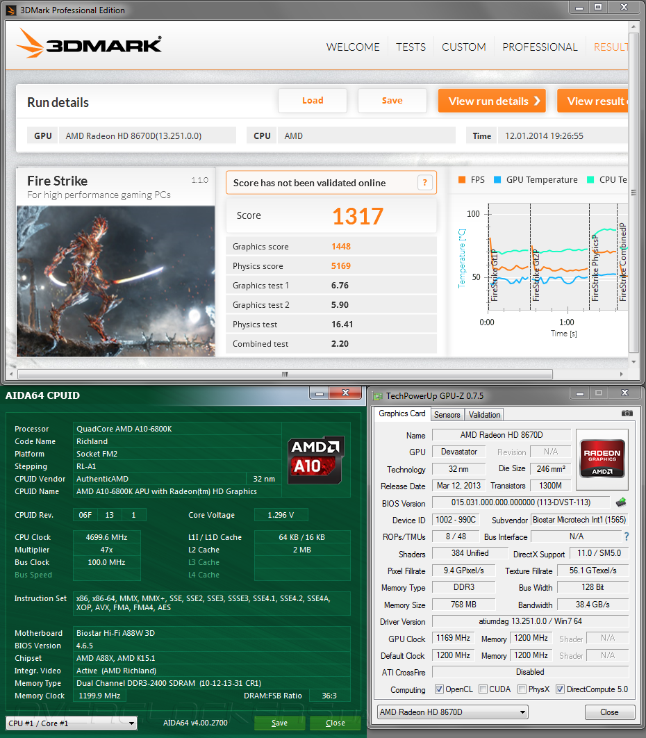

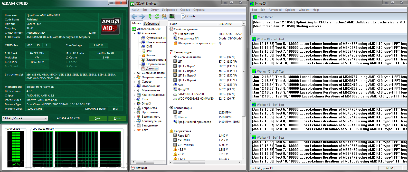

Запас прочности системной платы Biostar Hi-Fi A88W 3D мне пришлось оценивать при использовании гибридного процессора AMD A10-6800K, так как рабочих образцов Kaveri в тестовой лаборатории до сих пор нет. Несмотря на довольно слабую конструкцию силовой подсистемы, материнская плата позволила нарастить тактовую частоту нашего APU до 4700 МГц, правда, из-за запутанного интерфейса UEFI для достижения такого результата потребовалось немало времени. К штатному напряжению APU-Core Voltage были добавлены +0,2 В, с учетом VID 1,3 В для нашего А10-6800К я рассчитывал получить напряжение на вычислительных модулях не менее 1,5 В, но диагностические утилиты отображали значение около 1,4 В, и, судя по сбоям в стресс-теста Prime95 их показаниям можно доверять. Ситуацию частично исправила установка опции Load Line Control в значение «–20%», после чего гибридный процессор заработал более-менее стабильно. При этом встроенный северный мост функционировал на частоте 2400 МГц, причем, для этого даже не потребовалось повышения напряжения, а модули ОЗУ работали в режиме 2400МГц в соответствии с профилем X.M.P.
В процессе тестирования выяснилось, что прошивка материнской платы Biostar Hi-Fi A88W 3D имеет неотключаемую защиту от перегрева. Как только внутренний датчик APU фиксировал температуру 90°C — частота и напряжение снижались. С проблемой перегрева APU я столкнулся впервые, тем более что для охлаждения использовался мощный воздушный кулер Noctua NH-U14S с парой эффективных вентиляторов Noctua NF-A15 PWM. Во избежание недоразумений радиатор переустанавливался несколько раз с повторным нанесением термопасты, но температура гибридного процессора в нагрузке была близкой к критическому значению, тогда как сам охладитель оставался едва теплым. В этой связи у меня возникли две версии происходящего: либо в текущей версии UEFI нарушена калибровка температурного сенсора, либо пластмассовая усилительная пластина не в состоянии обеспечить достаточное усилие контакта подошвы радиатора с крышкой теплосъемника.
Что касается разгона встроенного графического ядра, то новинка не подвела, мне удалось поднять частоту интегрированной видеокарты до 1169 МГц без необходимости снижать параметры быстродействия гибридного процессора. При этом не потребовалось даже повышение напряжения, скорее всего, прошивка сама управляет питанием iGPU, но каким образом — не ясно.

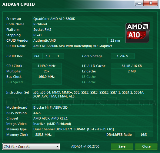

Но самый большой сюрприз Biostar Hi-Fi A88W 3D преподнесла вовремя эксперимента по увеличению базовой частоты, мне удалось достичь невероятных 166 МГц, что является одним из лучших результатов среди системных плат для гибридных процессоров AMD!

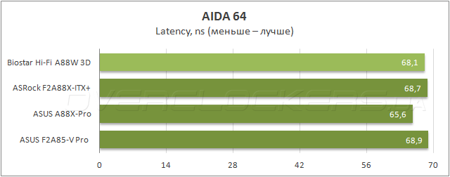

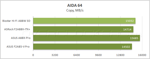

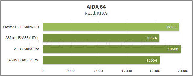

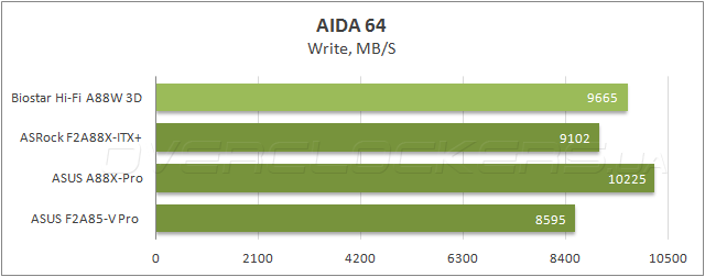

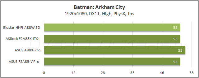

Прошивка Biostar Hi-Fi A88W 3D задает для встроенного северного моста частоту 1800 МГц, отчего по уровню быстродействия ОЗУ она опережает ASUS F2A85-V Pro и ASRock FM2A88X-ITX+, у которых соответствующий узел работает на 1500 МГц. Однако, до лидера — ASUS A88X-Pro — новинка не дотягивает, очевидно, из-за худшей оптимизации управляющего микрокода.

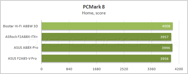

Судя по результатам в комплексном бенчмарке Futuremark PCMark 8 быстродействие системной платы Biostar в прикладных задачах максимально.
Интегральные показатели в графическом тестовом пакете Futuremark 3DMark у новинки очень хороши, на уровне лидера тестирования, так что пользователи вправе рассчитывать на хорошее быстродействие в современных видеоиграх.

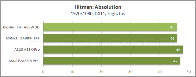

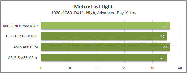

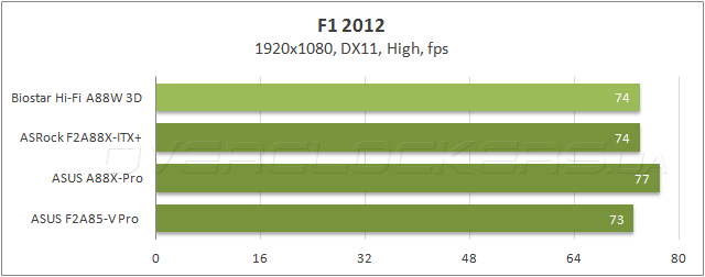

Увы, измерение fps в игровых приложениях показало, что средняя производительность Biostar Hi-Fi A88W 3D находится на одном уровне с ASUS F2A85-V Pro и ASRock FM2A88X-ITX+, у которых встроенный северный мост работает на сниженной частоте. Очевидно, продуктивность снова оказалась ограничена «сырой» прошивкой.

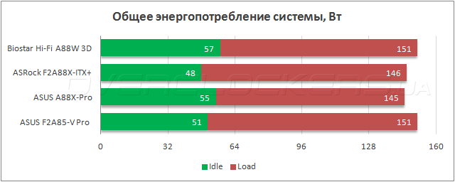

Для измерения энергопотребления тестовых стендов использовался прибор Basetech Cost Control 3000. С его помощью были оценены пиковые значения потребляемой мощности при прохождении стресс-теста Prime95, а также среднее энергопотребление тестовых стендов в простое.
При отсутствии нагрузки Biostar Hi-Fi A88W 3D оказалась самой «прожорливой», а при запуске стресс-теста Prime95 новинка показала энергоэффективность, сопоставимую с аутсайдером предыдущих обзоров — системной платы ASUS F2A85-V Pro. Похоже, производитель не уделил должного внимания вопросу экономии электроэнергии в текущей версии прошивки, но даже сейчас результаты не выглядят безнадежными.
