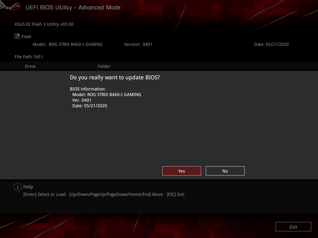

Обновить прошивку поможет EZ Flash, интегрированный в состав UEFI.

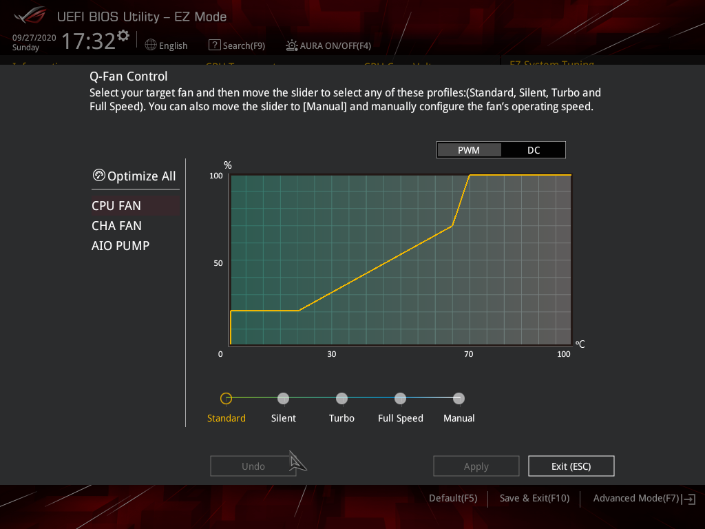

Три площадки для охладителей подразумевают наладку снижения частоты вращения устройств посредством независимых алгоритмов.

На всех трёх площадках допускается выбор между способами PWM или DC как основополагающих для работы охлаждающих устройств. Минимальной рабочей отметкой в ручном варианте управления окажется «60 %», понизить планку поможет калибровочный мастер оборудования Qfan Tuning.

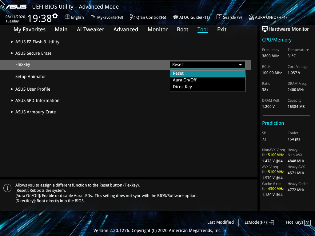

Несмотря на высокий статус изделия, отмечу отсутствие механизма FlexKey в его составе. Остальной перечень инструментов выглядит привычным и полным.
