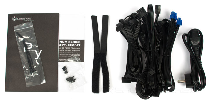

Комплект поставки соответствует уровню продукта. В него помимо инструкции, комплекта отстегивающихся кабелей и сетевого шнура входят нейлоновые стяжки, стяжки-липучки и два набора монтажных винтов, один из которых с накатанной головкой.

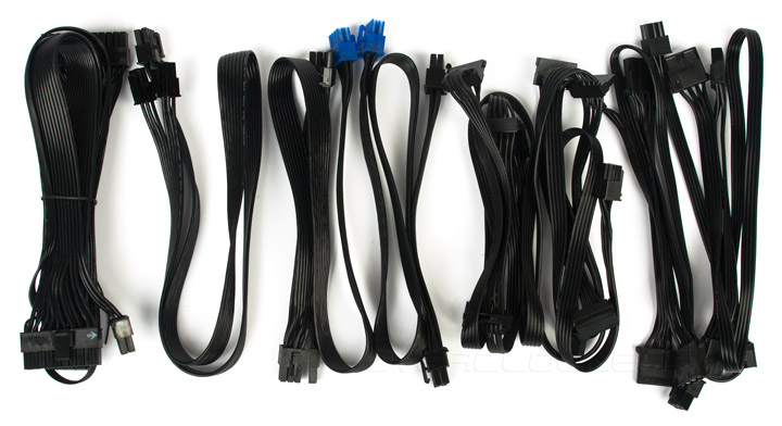

Как было указано выше, все кабели отстёгиваются. Длина основного, для питания материнской платы, составляет 55,5 см, для питания процессора — 76 см. Количество остальных шлейфов следующее:
- два двойных с 8-контактными (6+2) разъемами для питания видеокарт PCI-E (56+15 см);
- два с четырьмя разъемами питания для SATA-устройств (61+15+15+15 см);
- два с тремя разъемами питания для для IDE и одним для FDD (60+15+15+15 см).

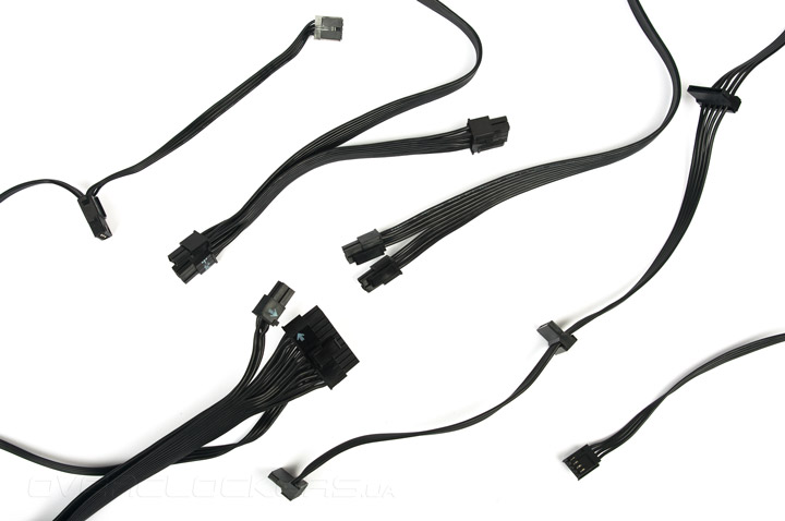

![SilverStone Strider Platinum 650W (SST-ST65F-PT)](/power/silverstone-sst-st65f-pt/05-silverstone-sst-st65f-pt.jpg)
Все кабели плоские, но в отличие от многих конкурирующих решений они мягкие и их будет легко уложить внутри корпуса при сборке системы.

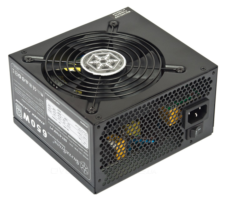

Внешне блок питания выполнен добротно, черный корпус и проволочная решетка одна из основных черт современного розничного продукта. Обращают на себя внимание компактные размеры — в глубину устройство занимает лишь 140 мм, и это при модульной-то конструкции!

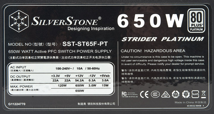

На внешней панели присутствует выключатель, на внутренней расположены разъемы для подключения кабелей питания устройств ПК. Разъемы для шлейфов видеокарт предусмотрительно другого цвета, хотя они и отличаются по ключам от такой же формы для питания процессора.
![SilverStone Strider Platinum 650W (SST-ST65F-PT)](/power/silverstone-sst-st65f-pt/08-silverstone-sst-st65f-pt.jpg)
Strider Platinum 650W обладает лишь одной линией +12V, что позволит избежать перекоса при неправильном подключении нагрузки, когда ранее на одну линию запросто можно было «повесить» видеокарту и накопители, а на другую лишь процессор. Сейчас такого уже не произойдет. Производитель обещает по этой линии целых 650 Вт, а это уже номинал устройства. Комбинированная мощность по напряжениям +3,3 и +5 вольт составляет 120 Вт, чего с лихвой хватит для современной системы.
![SilverStone Strider Platinum 650W (SST-ST65F-PT)](/power/silverstone-sst-st65f-pt/09-silverstone-sst-st65f-pt.jpg)
Для «дежурки» отведено 3 А, а –12 В довольствуются 0,3 А, что опять же в пределах нормы по нынешним меркам.
Шина питания | +3.3V | +5V | +12V1 | –12V | +5Vsb |
Макс. ток нагрузки, А | 22 | 22 | 54,2 | 0,3 | 3 |
Комбинированная мощность, Вт | 120 | 650 | 3,6 | 15 | |
Общая максимальная мощность, Вт | 650 |
Присутствуют уже привычные активный PFC и возможность работы устройства во всем диапазоне сетевого напряжения. Из всевозможных защит заявлены от перезагрузки по току и мощности, повышенного и пониженного напряжения, короткого замыкания и перегрева.

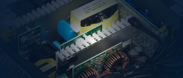

![SilverStone Strider Platinum 650W (SST-ST65F-PT)](/power/silverstone-sst-st65f-pt/10-silverstone-sst-st65f-pt.jpg)
![SilverStone Strider Platinum 650W (SST-ST65F-PT)](/power/silverstone-sst-st65f-pt/11-silverstone-sst-st65f-pt.jpg)

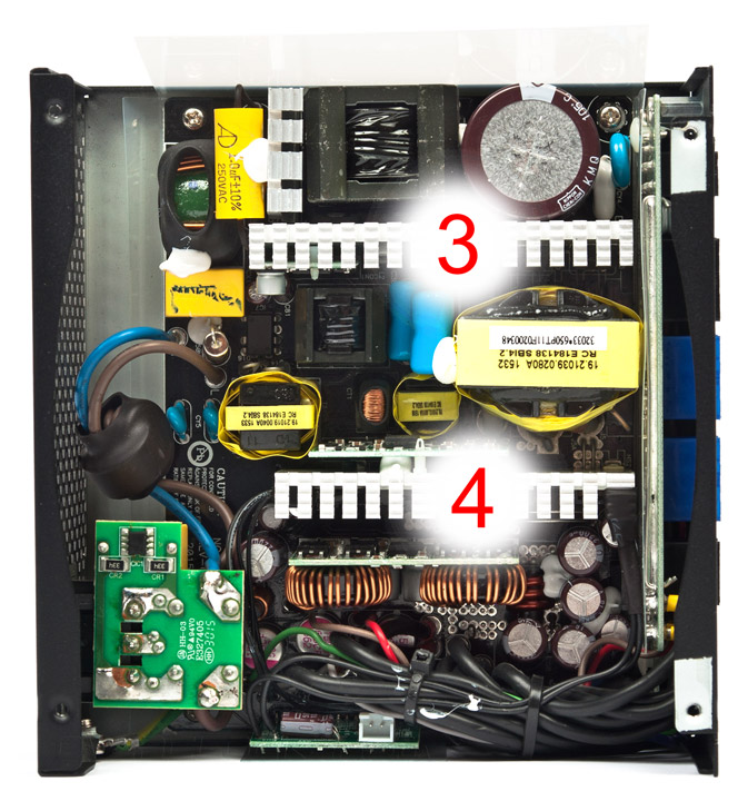

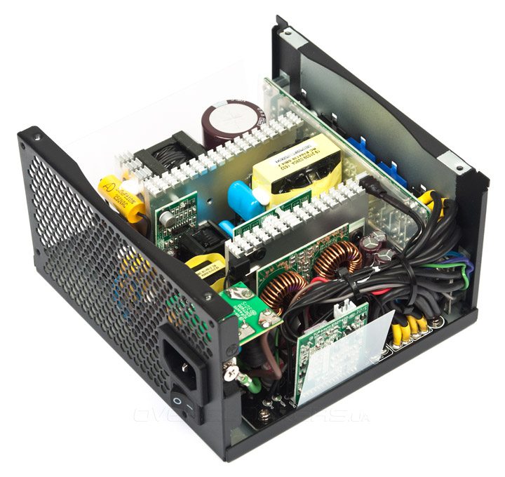

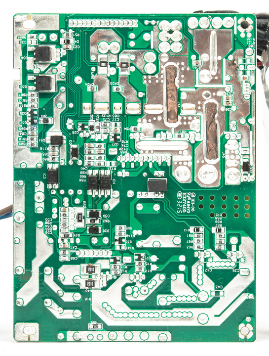

Модель SST-ST65F-PT собрана качественно на базе «платиновой» платформы Sirfa, использующей резонансный преобразователь в высоковольтной части с синхронным выпрямителем в низковольтной. Первый позволяет управлять ключевыми транзисторами так, чтобы они переключались при нулевом токе, что снижает степень нагрева элементов, а во втором используются полевые транзисторы вместо диодов Шоттки, что опять же снижает тепловыделение и повышает КПД.
![SilverStone Strider Platinum 650W (SST-ST65F-PT)](/power/silverstone-sst-st65f-pt/12-silverstone-sst-st65f-pt.jpg)

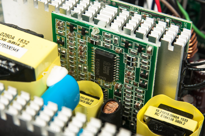

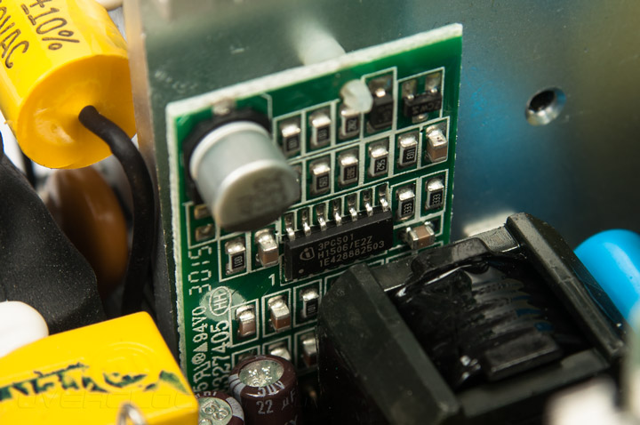

Управление блоком возложено на контроллер Infenion ICE2HS01G, размещенный на отдельной плате, и микросхему 3PCS01, отвечающую за активный PFC, также расположенную на небольшой платке. Еще одна плата предусмотрена для чипа мониторинга PS223. На ней же находится разъем для подключения вентилятора.

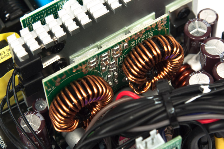

Помимо указных дополнительных плат в блоке есть еще одна, на которой расположен DC-DC-преобразователь для напряжений +3,3 и +5 вольт.

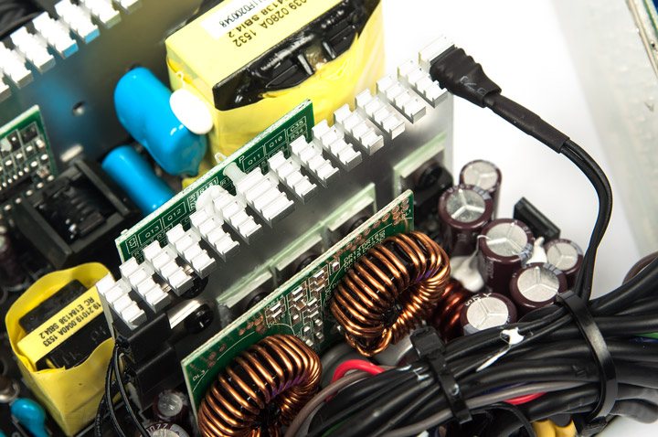

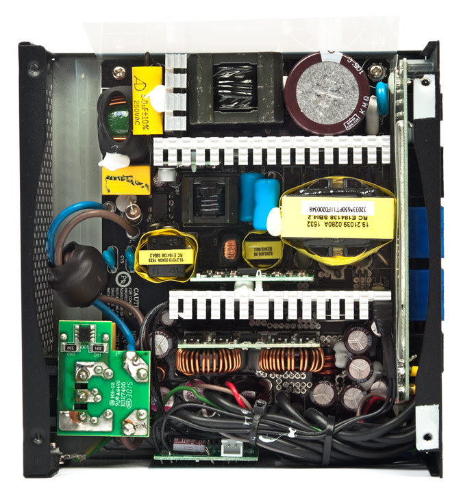

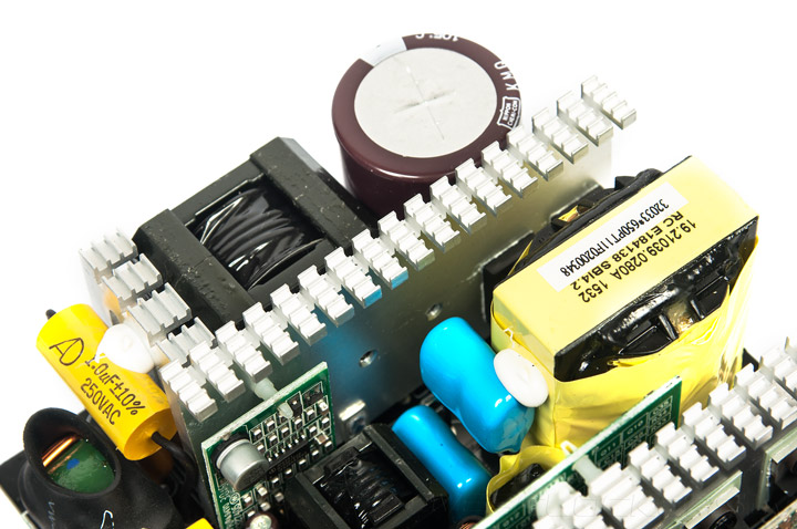

Охлаждение силовых элементов осуществляется за счет тонких алюминиевых радиаторов с небольшим оребрением на концах. Предусмотрен также охладитель и для диодного моста. На радиаторе выходных транзисторов расположено несколько термодатчиков, благодаря которым, видимо, происходит более тонкая регулировка оборотов вентилятора, чем если бы датчик был один.

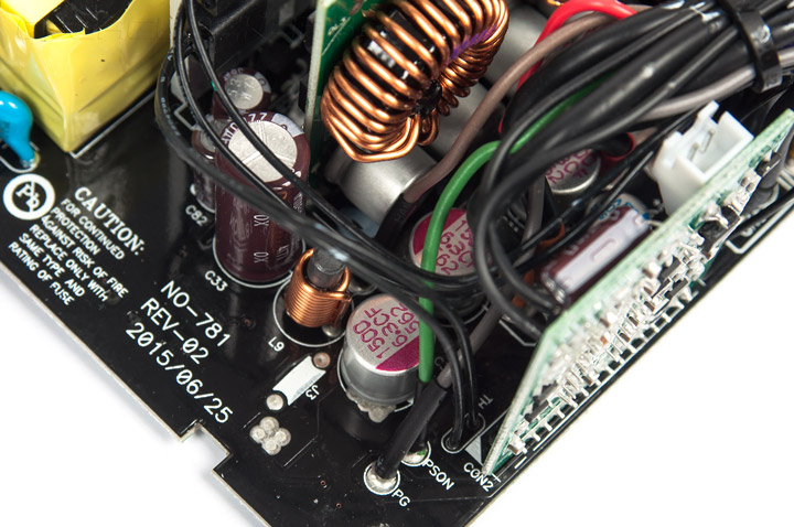

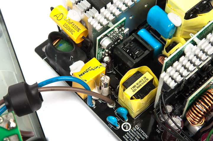

Учитывая компактность устройства, входной фильтр был частично перенесен на еще одну платку, расположенную над сетевым разъемом. Остальные элементы расположились на основной плате.

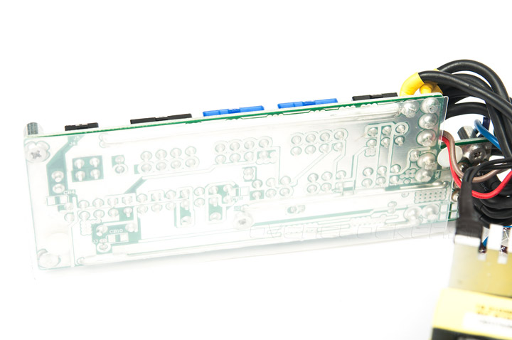

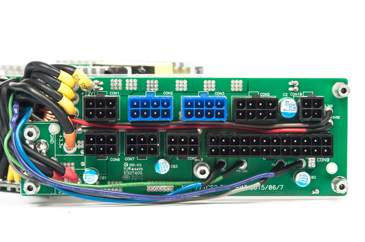

Ну и последняя дополнительная PCB — плата с разъемами для подключения отстегивающихся шлейфов. На ней расположено несколько полимерных конденсаторов, так что она выполняет не только транзитные функции.

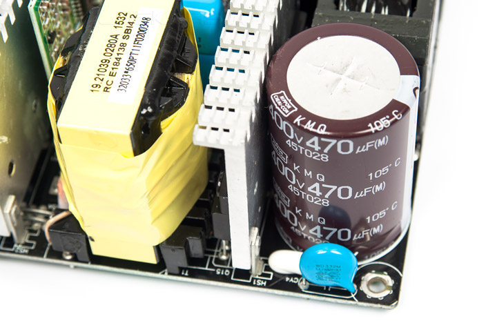

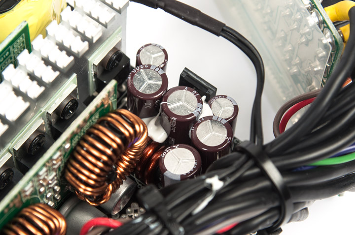

Что касается емкостей в остальных цепях, то везде используется продукция японской Nippon Chemi-Con. Входной конденсатор на 470 мкФ с рабочим напряжением 400 В рассчитан на температурный режим 105 °C. Последнее встречается в блоках крайне редко и обычно применяется в полупассивных решениях, что вселяет надежду на тихую работу вентилятора.

Качество сборки блока и пайки плат просто отменные, придраться не к чему, все выполнено на должном уровне. Ни остатков флюса, ни «соплей», как это бывает у некоторых производителей, здесь не найти.

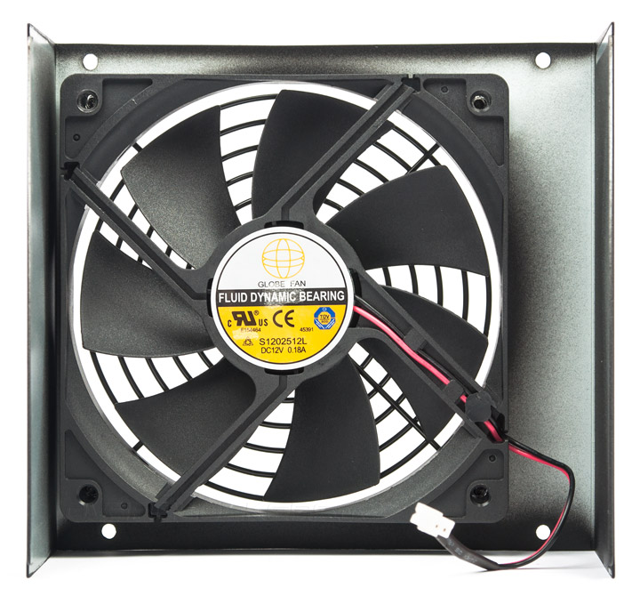

Обдувается вся эта конструкция 120-мм вентилятором Globe Fan S1202512L на подшипнике скольжения с частотой вращения 2000 об/мин и двухконтактным подключением. Интересно, что на этикетке указан «гидродинамик», хотя в номенклатуре производителя значится модель с обычной втулкой. Возможно, вендор по-тихому обновил модельный ряд или же это просто какая-то уловка.
![SilverStone Strider Platinum 650W (SST-ST65F-PT)](/power/silverstone-sst-st65f-pt/27-silverstone-sst-st65f-pt.jpg)
При старте системы он совершенно не вращается и остается неподвижным во время простоя, но уже запуск игрового приложения заставляет его крутится на 675 об/мин практически в беззвучном режиме. Выход на номинальную мощность увеличивает скорость до 960 об/мин, при этом вентилятор хоть и слышно, но без посторонних призвуков. Небольшая перегрузка блока питания приводит к 1100 об/мин — его хоть уже и отчетливо слышно, но он по-прежнему нисколько не раздражает своей работой.
