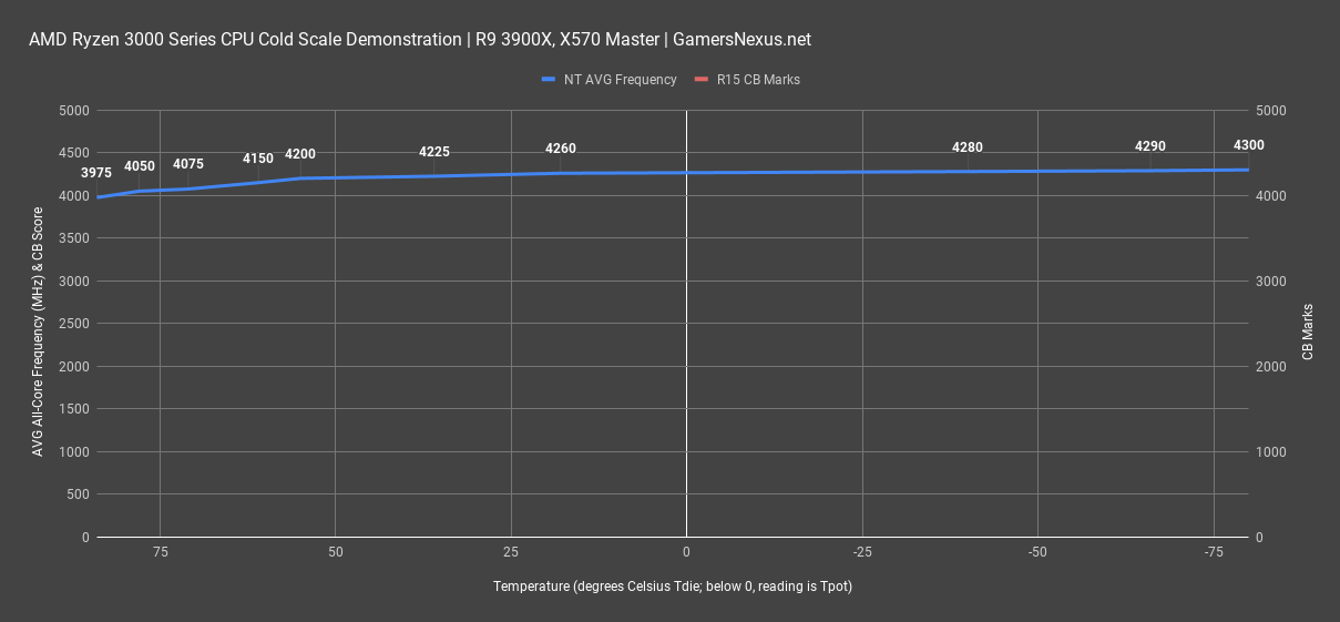

Процессоры Ryzen любого поколения очень чувствительны к температуре. Zen 2 не стал исключением, а скорее стал испытанием для обладателей слабых систем охлаждения. Надеюсь, многие из вас помнят огромное количество дискуссий на тему boost процессоров Ryzen в дефолт-режиме. Чуть более года назад, ребята из Gamers Nexus провели очень интересный эксперимент, в котором мониторился boost процессора на определённых температурах.
ClockTuner for Ryzen (CTR)
Как можно заметить, разница между 60 градусами и 85 составляет более 200 МГц для нагрузки на все ядра. По меркам современных процессоров это серьёзная величина. Почему же это происходит?

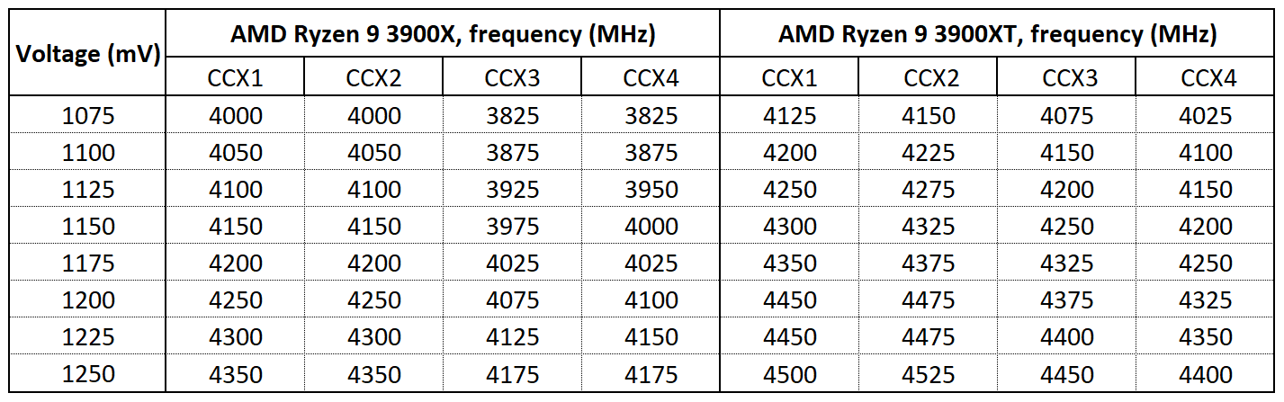

Хочу также уделить внимание обновленным процессорам Ryzen с суффиксом XT, которые, по заявлению компании AMD обладают «улучшенным» технологическим процессом. На простом языке процессоры Ryzen 9 3900XT, Ryzen 7 3800XT и Ryzen 5 3600XT основаны на кремнии с высокими токами утечки (High SIDD). Особенность данных процессоров — это достижение более высоких частот при том же напряжении. В качестве демонстрации я хочу поделиться результатами сравнительного разгона Ryzen 9 3900X и Ryzen 9 3900XT:
Обновленные процессоры действительно демонстрируют возросшие частоты, но и греются зачастую при одном и том же напряжении несколько больше (на 5% как минимум).

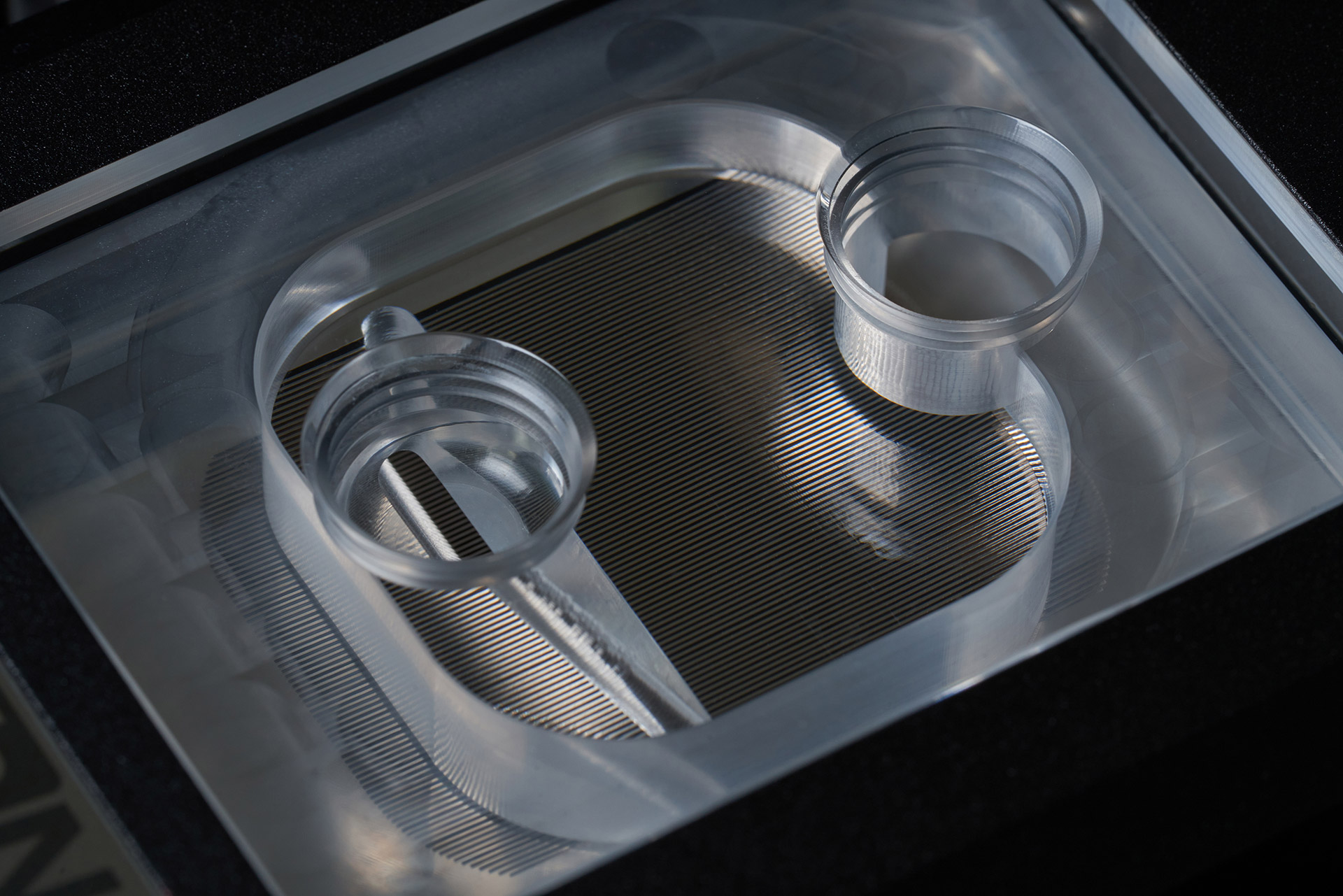

Чтобы максимально снизить влияние негативных эффектов на кремний следует использовать кастомное водяное охлаждение (это очень актуально для пользователей процессоров Ryzen 7 3800X и старше). Под водяным охлаждением я не подразумеваю AIO, поскольку в большинстве случае этот продукт не лучше обычного воздушного охлаждения. Для подготовки проекта CTR использовалось не только самое обыкновенное AIO с забитыми микроканалами, но и несколько видов кастомного охлаждения. В частности, за обеспечение высокоэффективного охлаждения отвечал водоблок от немецкой компании TechN.
Продукт имеет рекордную плотность и глубину микроканалов, что, безусловно, положительно сказывается на теплоотводе, но при этом возрастает сопротивление потока.

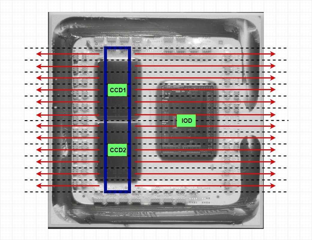

Для того чтобы это компенсировать, инженеры TechN усовершенствовали структуру входного канала. В отличие от водоблоков других компаний, вода попадает в микроканалы под особым углом, что позволяет минимизировать сопротивление.
Еще одной важной чертой водоблока является смещение входного потока относительно центра. Поскольку CCD у представителей микроархитектуры Zen2 (и Zen3) несколько смещены от центра, подобная оптимизация также позволит улучшить отвод тепла.

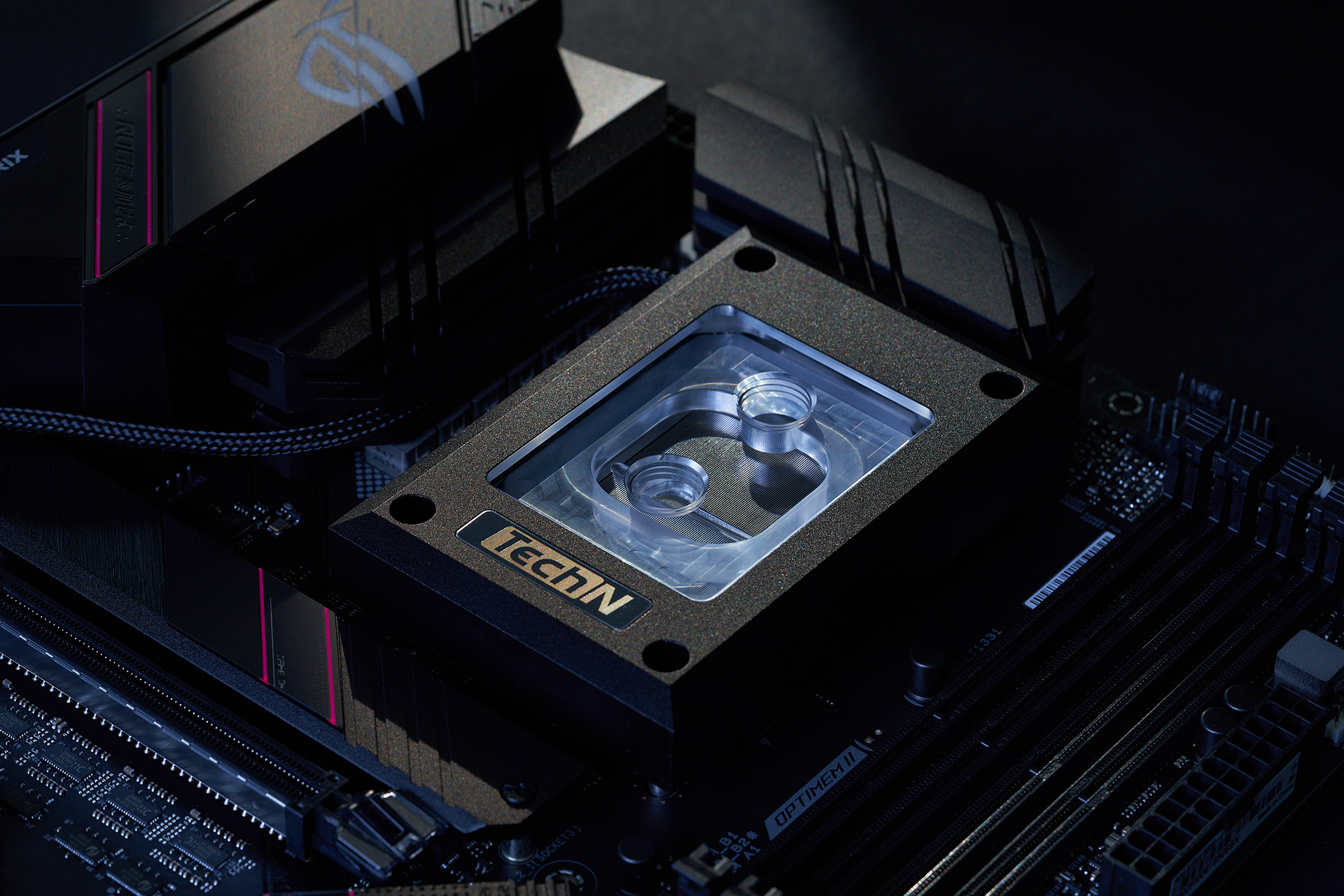

Холодная пластина (cold plate) и система крепления также имеют особенность. Во время монтажа радиус кривизны холодной пластины изменится и контакт с IHS (на простом языке «крышка процессора») процессора улучшится.
Зачастую подобные продукты рождаются в руках энтузиастов, которые стремятся нарушить рыночную тишину и что-то улучшить. При этом живая конкуренция способствует снижению цен на продукты. Водоблок от TechN не является исключением, и вскоре я познакомлю пользователей с ним в большом сравнительном тестировании, но это будет уже отдельный материал.
