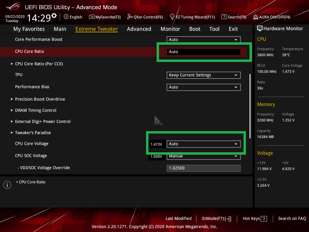

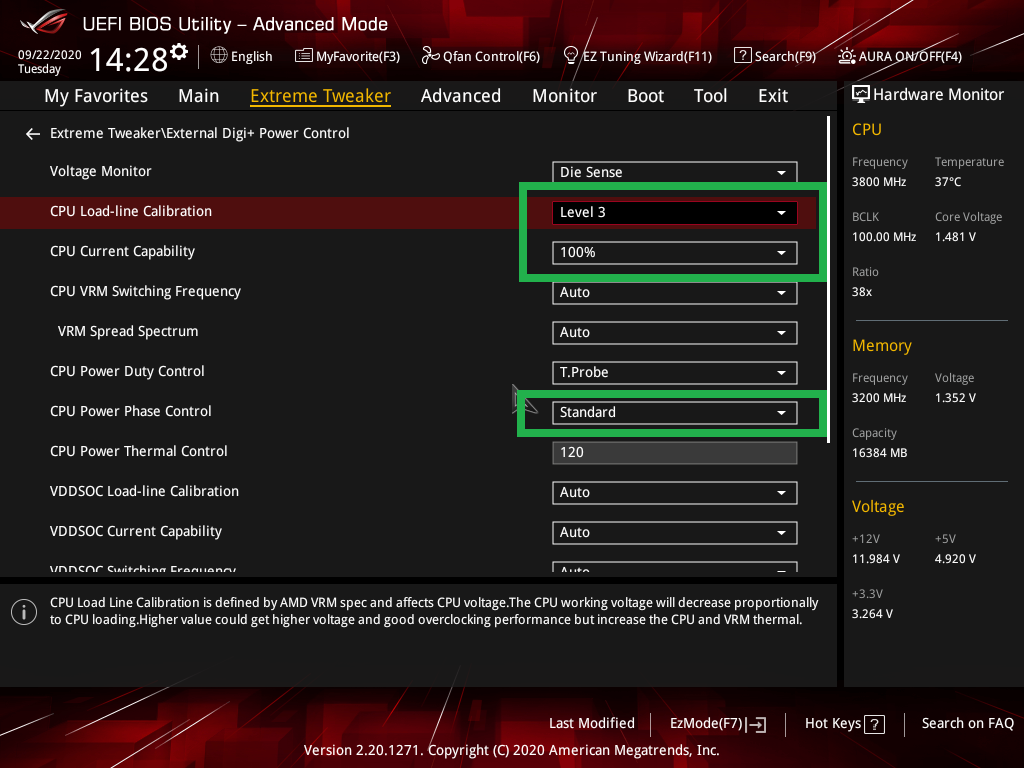

Первым шагом в UEFI был настроен VRM:
ClockTuner for Ryzen (CTR)
Затем я проверил, чтоб CPU Voltage и CPU Multiplayer были в режиме Auto.

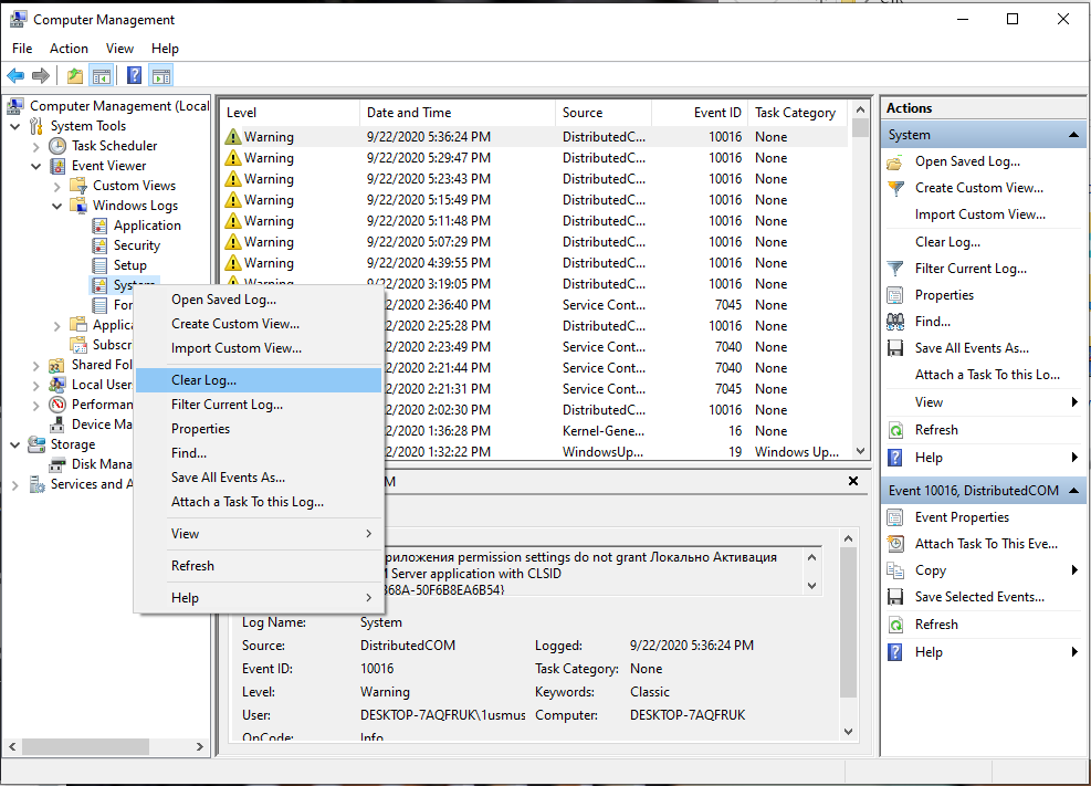

Если CTR не видит частоту — стоит переустановить Ryzen Master, а если метки ядер имеют некорректный вид — очистить журнал System (Управление компьютером/Служебные программы/Просмотр событий/Журналы Windows/Система) и перезагрузить систему.

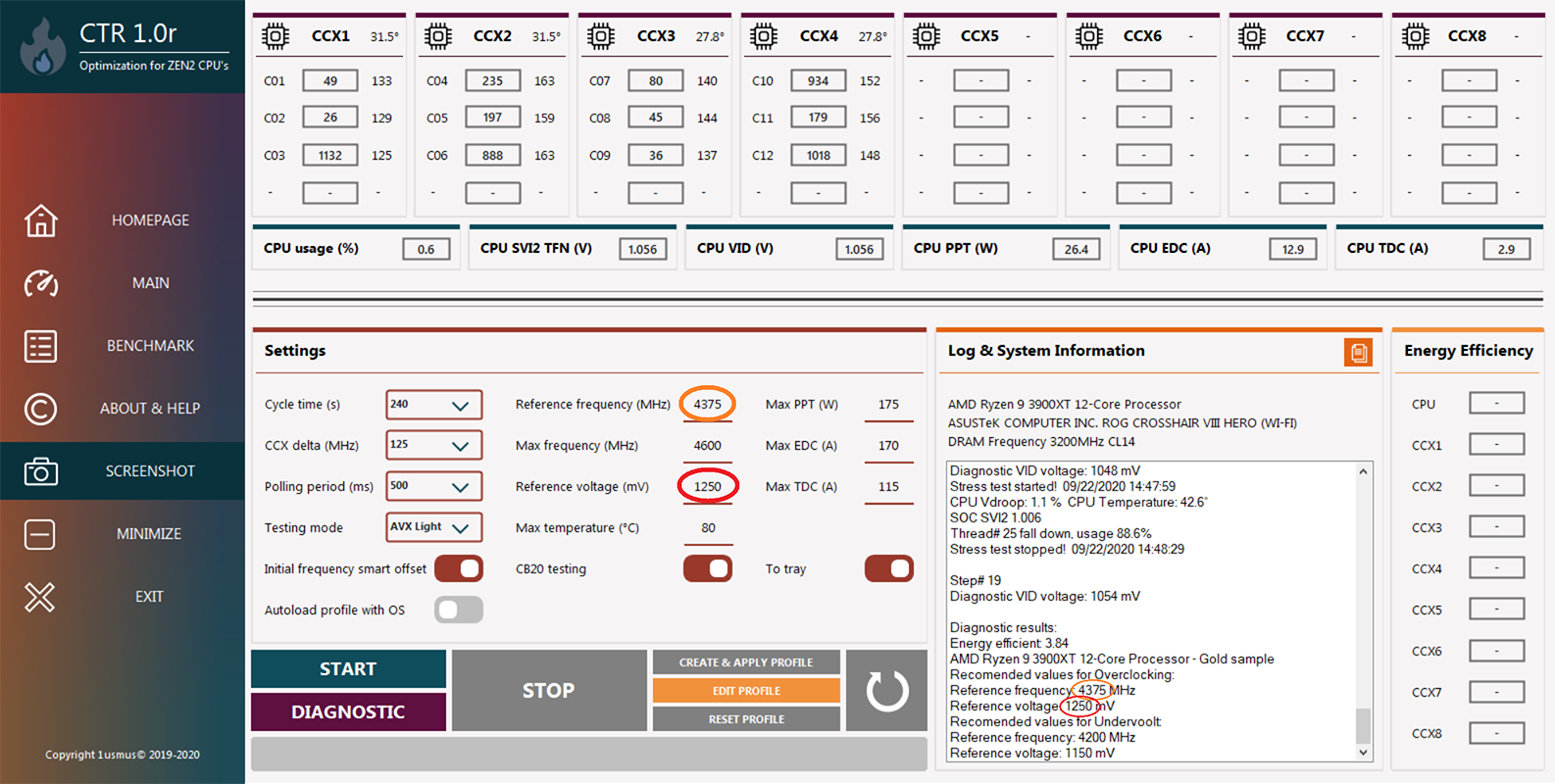

Теперь нам нужно сделать диагностику нашего процессора. Это позволит в дальнейшем сэкономить время тюнинга, а также даст представление о том, какой образец мы имеем и на что он способен. Нажимаем кнопку DIAGNOSTIC. Спустя некоторое количество «шагов» CTR в лог выведет небольшой отчет и установит автоматически рекомендуемые значения для безопасного разгона (оранжевые и красные овалы).
Будьте терпеливы, диагностика может занять некоторое время (количество шагов не является фиксированным значением).

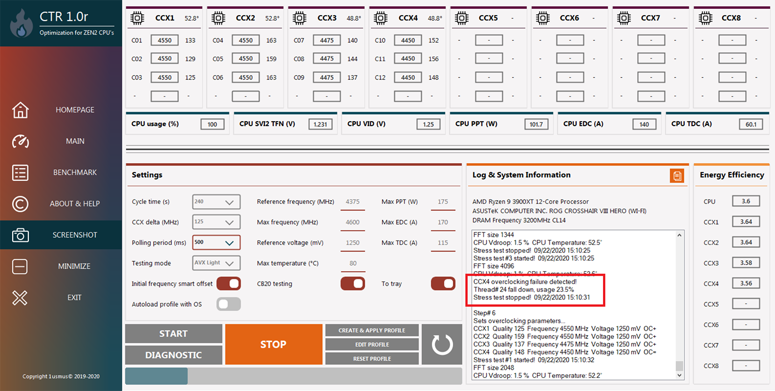

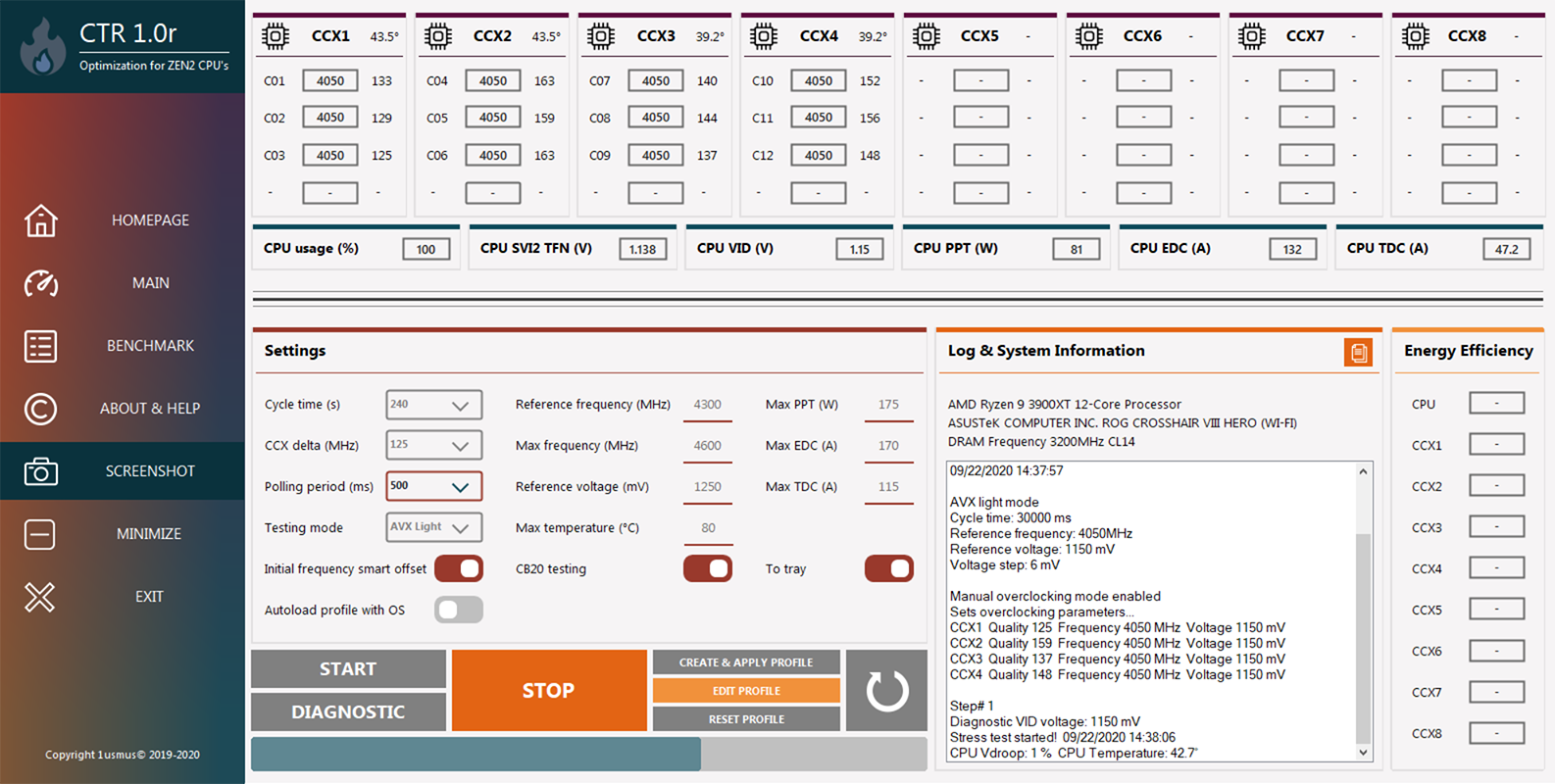

Далее мы нажимаем кнопку START. CTR запустит Cinebench R20 автоматически, получит с него результаты и закроет его. Потом начнется пошаговый подбор стабильной частоты для каждого CCX.
Через некоторое время CTR обнаружит нестабильность на одном (или нескольких) CCX и проинформирует об этом пользователя. Волноваться не стоит, CTR сам знает, что делать.

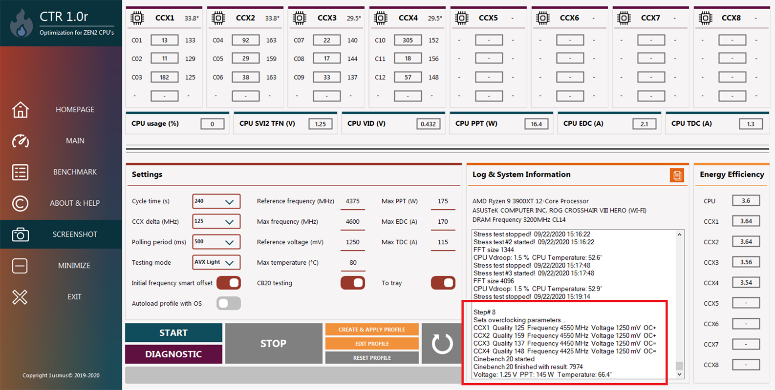

Обычно процесс тюнинга занимает около 15 минут. Когда CTR окончит все действия, пользовательский интерфейс будет разблокирован, а в логе появятся итоговые результаты тюнинга.

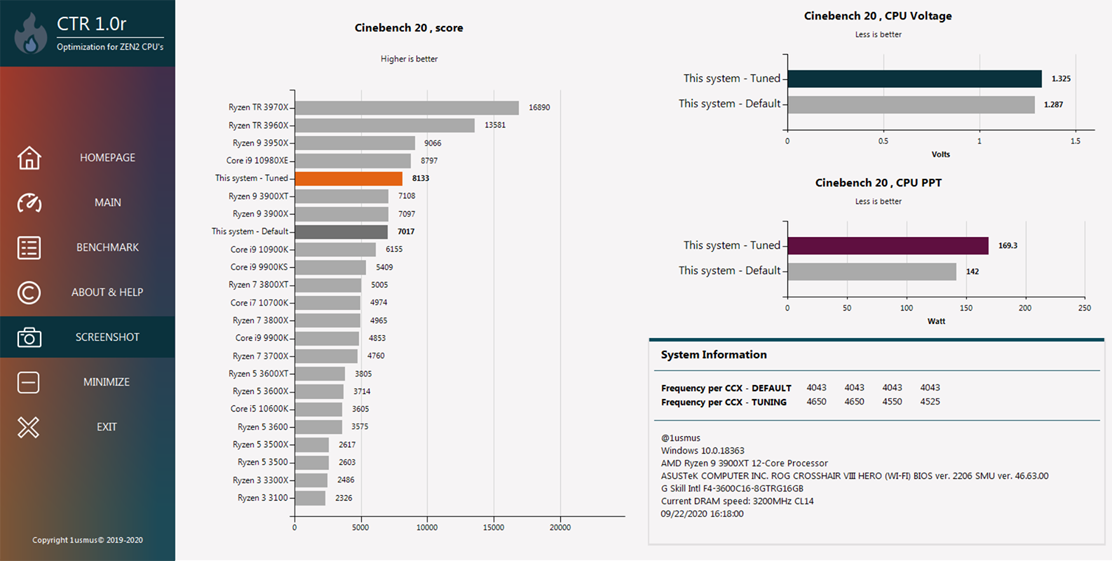

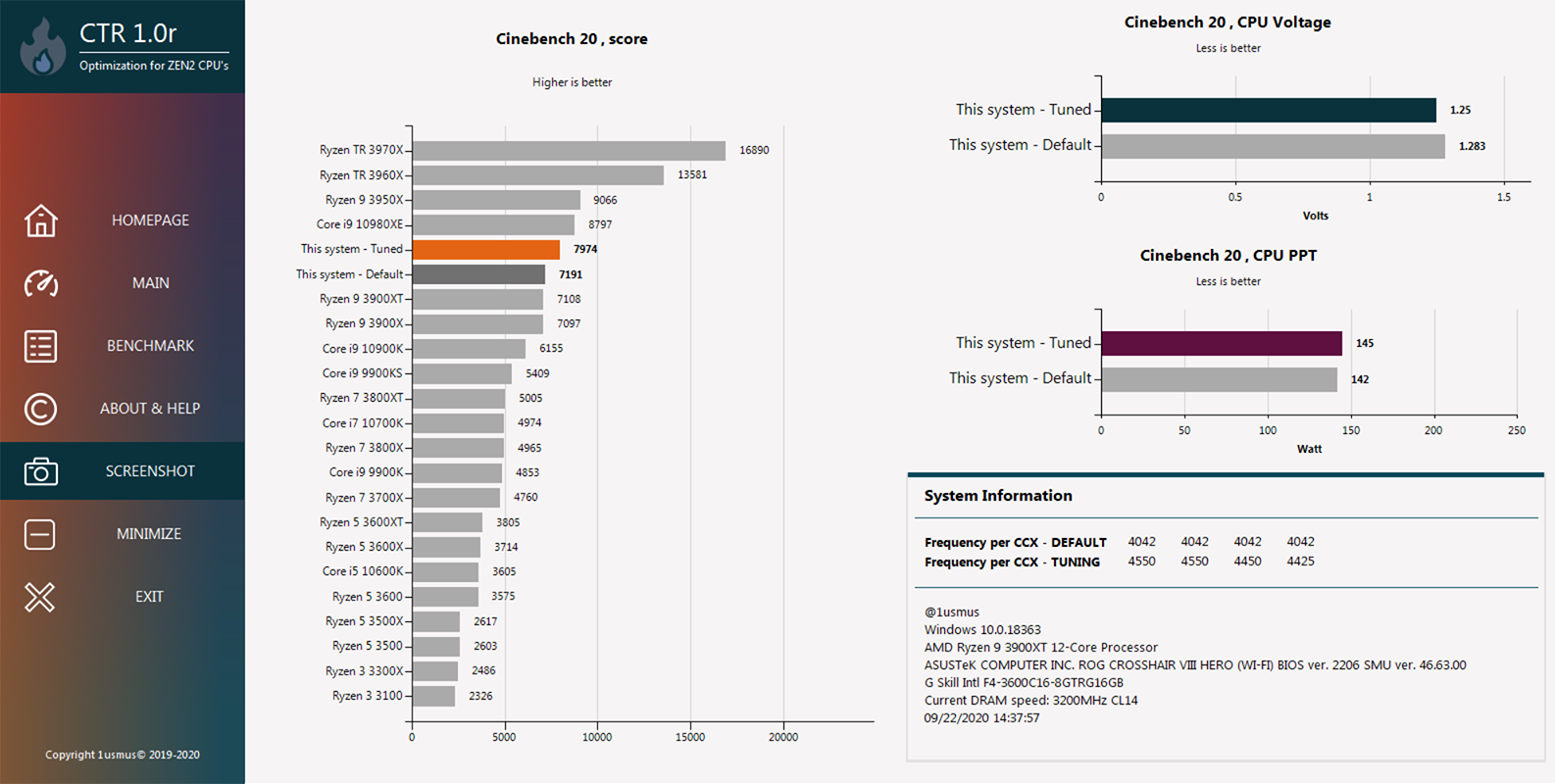

Также, если не было отключено в настройках «CB20 testing», пользователь получит дополнительный отчет, который будет находиться на странице BENCHMARK.
Прибавка в 10% при том же самом TDP. Выглядит неплохо, не так ли?

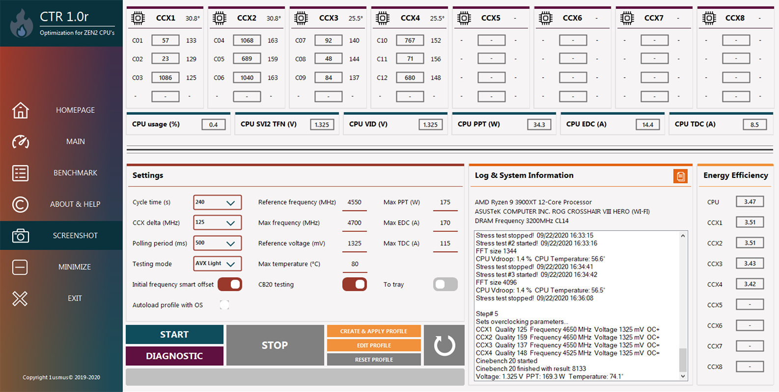

Я предпочел продолжить, мне хочется получить еще больше производительности от процессора. Разумеется, теперь мне нужно скорректировать некоторые значения, чтобы CTR позволил сделать дополнительный разгон. В первую очередь я корректирую значение Reference voltage на 1325 мВ, это несколько выше, чем максимально допустимое безопасное значение для режима AVX Light. Далее я делаю перерасчет значения Reference Frequency относительно значений, которые я получил после окончания диагностики (Reference voltage 1250 и Reference Frequency 4375). Это просто. Существует эмпирическое правило для процессоров Zen 2 — каждые +25 мВ к Reference voltage это +50 МГц к Reference Frequency. То есть у нас получается три дополнительных шага по 25 мВ, равные итоговым 150 МГц. Если вы нечаянно ошибётесь, в большинстве случаев это не вызовет никаких проблем. Я специально сделал ошибку и вместо 4525 МГц ввел 4550 МГц.
Эта ошибка не повлияла на работу CTR, и в итоге был получен беспрецедентный результат разгона 4650 4650 4550 4525 МГц. На странице BENCHMARK можно было увидеть значение 8133, но и подросшее энергопотребление — 169 Вт.
