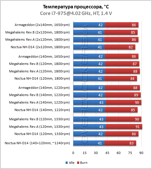

Кулеры тестировались поочередно в нескольких режимах интенсивности воздушного потока. Только один вентилятор — Noctua NF-P14 (~1220 об/мин) — оказался совместимым со всеми охладителями. Вентиляторы Nexus D12SL-12 PWM в количестве 1 шт. (1800 об/мин) и 2 шт. (1800/1800 об/мин), а также Noctua NF-P12 (~1330 об/мин) устанавливались на радиатор Noctua NH-D14 и обе ревизии Megahalems. Для Armageddon были выбраны 140-мм вентиляторы Noiseblocker NB-BackSilentPRO PK-3 в количестве 1 шт. (1650 об/мин) и 2 шт. (1650/1650 об/мин). Также с Noctua NH-D14 использовалась штатная пара Noctua NF-P12/NF-P14 (1280/1220 об/мин).
Прогрев процессора достигался за счет одной запущенной копии утилиты LinX 0.6.4 (задействованный объем памяти — 1280 МБ). После стресс-теста выдерживалась пауза в 20 минут и снимались температурные показания в простое системы. Результаты фиксировались приложением CoreTemp 0.9.7 и Lavalys Everest. Чтобы избежать ошибок в конечных результатах, кулеры тестировались несколько раз. Температура воздуха в помещении поддерживалась на уровне 25°C.

Продемонстрированные кулерами-соперниками результаты объединены в группы по используемым вентиляторам. Вместо названия последних указана частота вращения лопастей.
Результаты тестирования Prolimatech Armageddon
Итак, флагман Noctua NH-D14 продолжает удерживать лидерство, что отнюдь не удивительно: среди всей четверки суперкулеров он обладает наибольшей площадью рассеивания. Вторым, с отставанием примерно в 3 градуса Цельсия, финишировал Prolimatech Armageddon, причем его результаты, как видим, практически не зависят от интенсивности воздушного потока. С учетом довольно скромных габаритов и умеренной розничной цены, Armageddon вполне может рассматриваться в качестве альтернативы Noctua NH-D14.
Новая ревизия Megahalems обошла своего собрата всего на 1°C в режиме 100-процентной загрузки процессора. Полученный результат не позволяет сделать однозначные выводы о преимуществе той или иной модели и вполне может зависеть от конкретного экземпляра. Эффективность Megahalems Rev.B находится примерно на одном уровне с дебютантом Armageddon.
