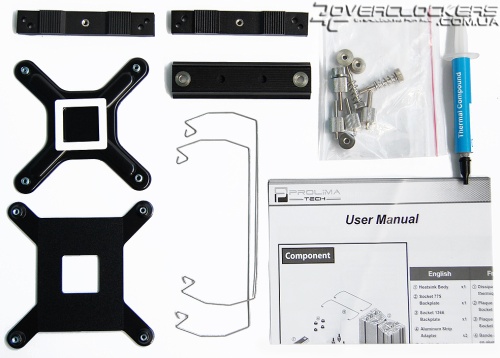

Сам он бережно завернут в пупырчатый пакетик, а все дополнительные аксессуары уложены в специальный внутренний отсек коробки. Комплектация этой модели следующая:
  • усилительная пластина (backplate) для Socket LGA775;
  • усилительная пластина (backplate) для Socket LGA1366;
  • три металлические пластины;
  • набор крепежных винтов и винтов-стоек с гайками;
  • две скобы для крепления вентилятора;
  • тюбик термопасты Prolimatech;
  • инструкция.
Комплект поставки кулера Prolimatech Megahalems

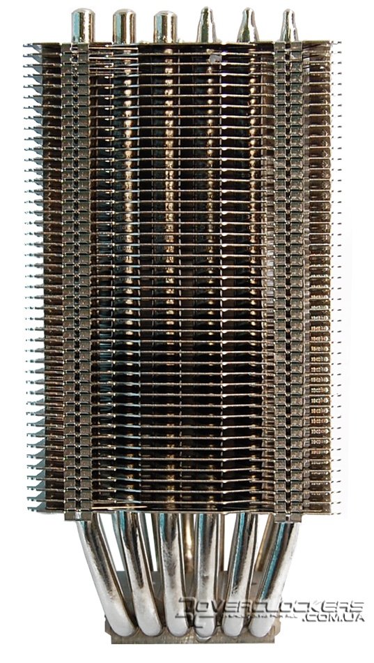

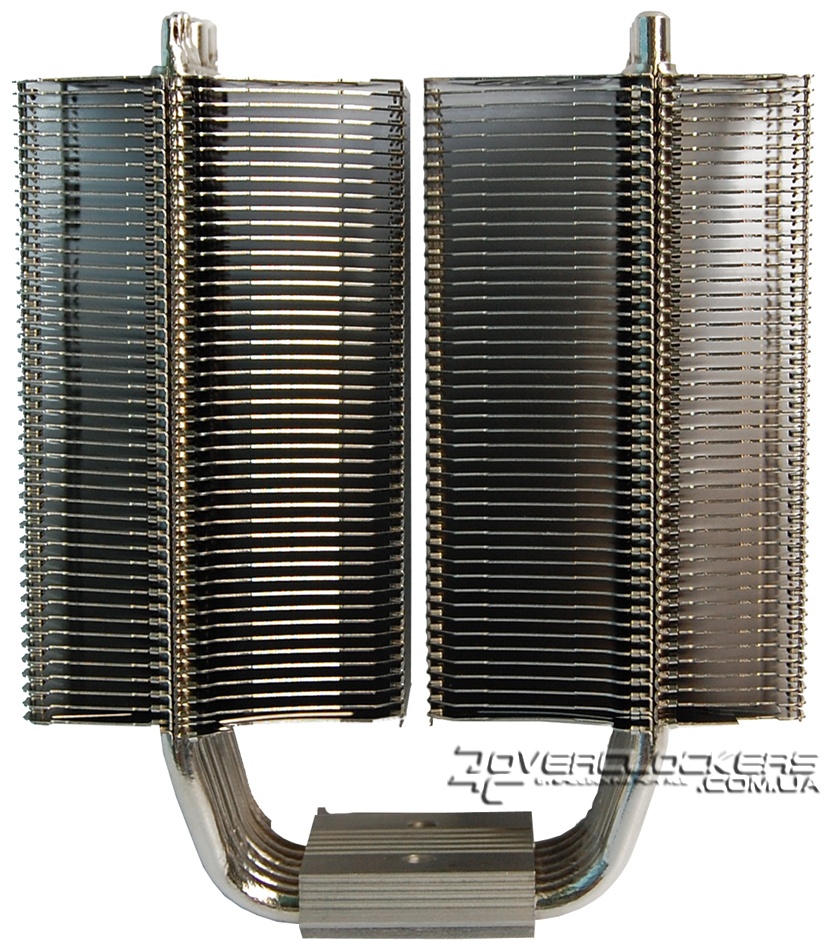

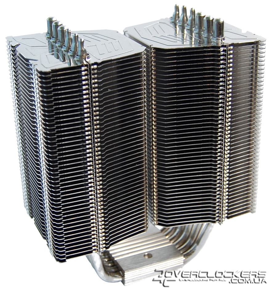

Prolimatech Megahalems представляет собой кулер башенной конструкции, разбитый на две секции. В основе его шесть медных никелированных тепловых трубок диаметром 6 мм, изогнутых в виде буквы U. С двух сторон на них нанизано по 45 пластин. Трубки расположены в один ряд, без смещения относительно друг друга. Размеры конструкции 130 х 74 х 158,7 мм при весе 790 грамм.
Кулер Prolimatech Megahalems
Кулер Prolimatech Megahalems Кулер Prolimatech Megahalems

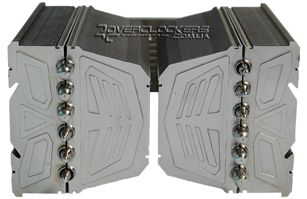

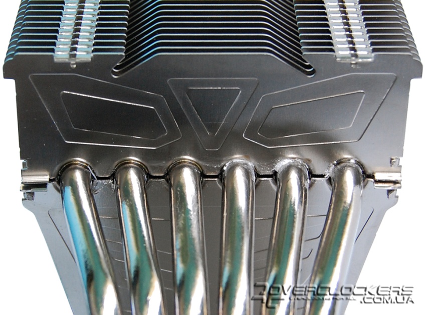

Пластины тоже не цельные. Фактически они состоят из двух половинок с загнутыми краями, которые напаяны на трубки.
Остатки припоя видны в месте контакта пластин и трубок.
На каждой пластине есть тисненый стилизованный незамысловатый узор. По бокам имеются специальные косые желобки, за которые цепляются скобы, фиксирующие вентилятор.
Специфическая форма пластин, сужающихся к центру, и разделение их на две секции наводит на мысли о том, что производитель при разработке конструкции решил сэкономить на центральной части из-за «мертвой зоны» вентилятора. Но на самом деле такая форма никоим образом не связана с образованием этой зоны, ведь разработчик утверждает, что подобная форма и разбиение на две секции уменьшает сопротивление воздушному потоку (по этой же причине и трубки расположены в ряд), что должно улучшить эффективность работы кулера в сочетании с низкооборотистыми вентиляторами, для которых он и проектировался изначально. Насколько это соответствует правде, мы узнаем чуть ниже из результатов нашего тестирования.

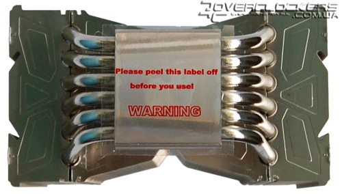

Основание кулера на время транспортировки защищено от царапин наклейкой.

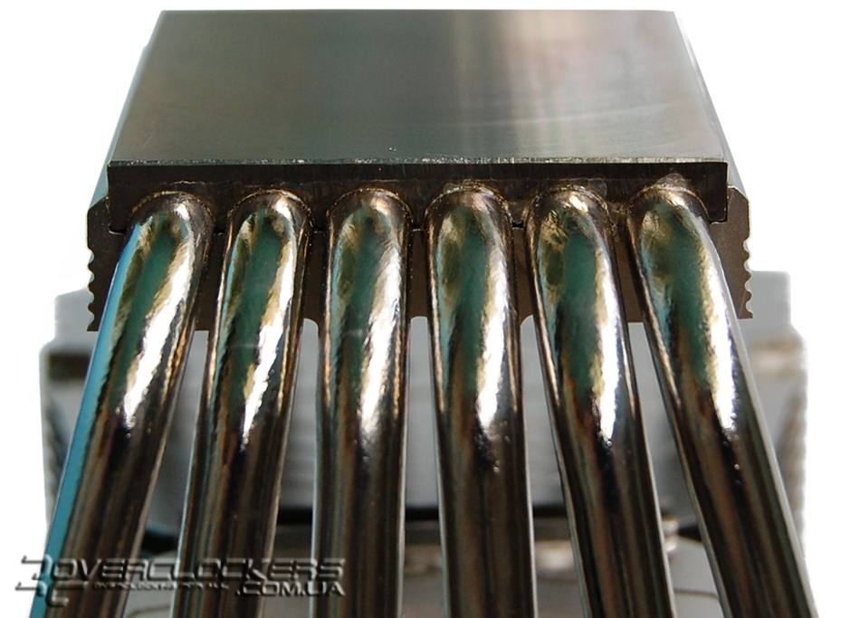

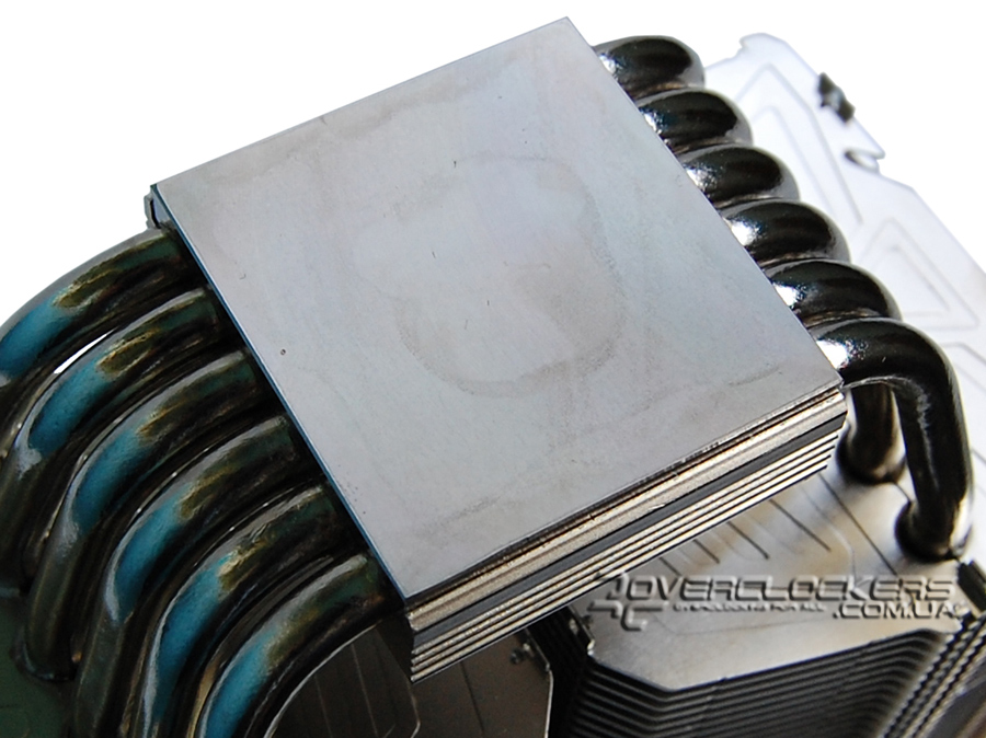

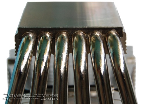

Трубки в основании уложены в подогнанные под их размер желобки и тщательно пропаяны (остатки припоя заметны на месте стыка).
Основание относительно ровное. Нареканий к кривизне нет, хотя небольшое искривление есть у краев основания, но, учитывая, что эта область с крышкой теплораспределителя процессора не контактирует, — это не существенно. Никакой полировки нет и на основании слегка заметен след фрезерной обработки (как у кулеров Thermalright). Небольшое пятно на фото по центру и по краям, которые вы можете заметить на фотографии внизу, — это след от «завоздушин» под защитной наклейкой.

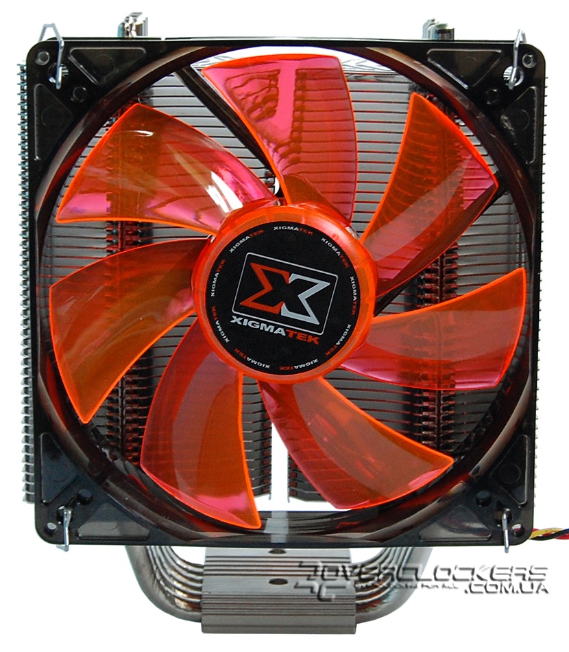

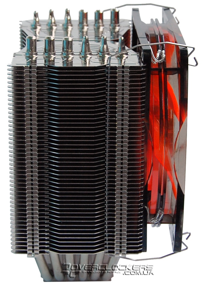

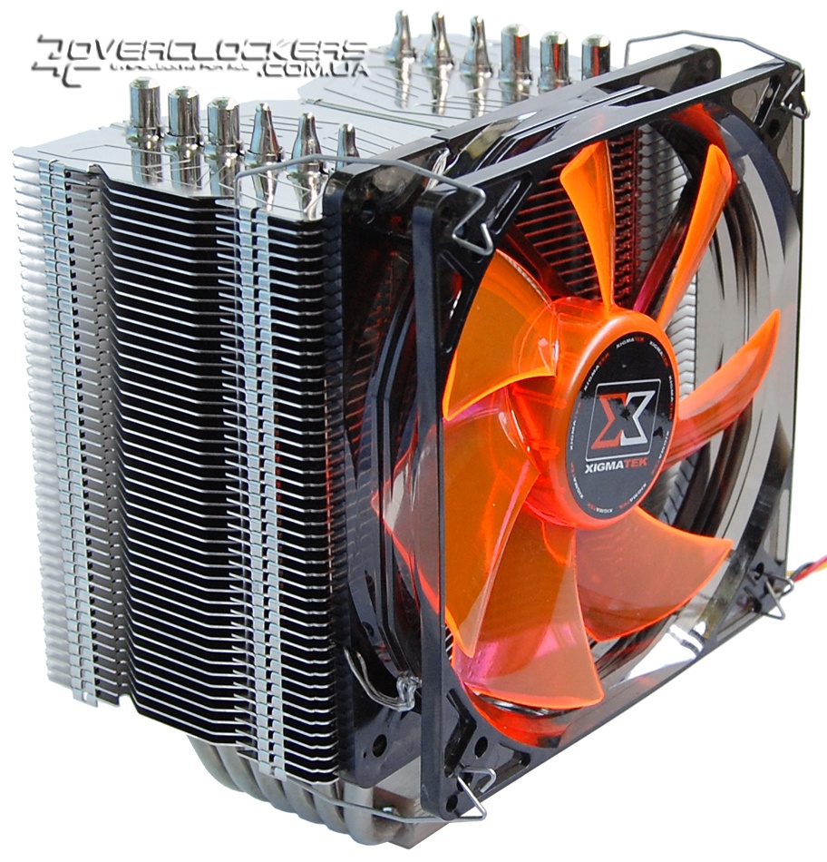

Вентилятор крепится скобами, которые цепляются за выемку в пластинах радиатора, а изогнутыми концами вставляются в отверстия вентилятора. Хотя симметричная форма кулера предполагает установку двух вентиляторов, но в комплекте идет лишь одна пара скоб, так что крепление для второго вентилятора вам придется сделать из подручных средств или приобрести отдельно, благо доступны скобы для 25- и 38-мм вентиляторов.

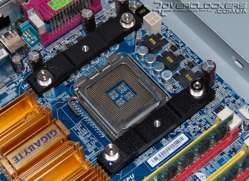

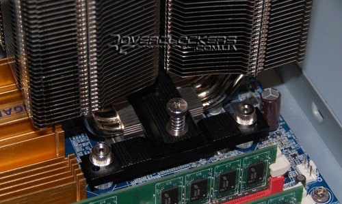

Как вы могли заметить из списка аксессуаров, в комплекте у данного кулера имеется крепление лишь для материнских плат платформ Intel, а для процессоров AMD уже придется приобрести необходимые аксесуары отдельно. Схема установки крепления интуитивно понятна и довольно надежна. На обратной стороне платы располагается усилительная пластина, к которой с лицевой стороны прикручиваются стойки, выполненные в виде двухсторонних винтов-шпилек. Сверху на них устанавливаются две пластины и фиксируются гайками.
Крепление для кулера Prolimatech Megahalems
После этого устанавливается сам кулер и фиксируется специальной планкой, которая намертво крепится винтами с пружинами к двум ранее прикрученным пластинам.
Плюс такого крепления в том, что после того, как прикручена усилительная пластина, осуществлять монтаж/демонтаж кулера можно не вынимая материнской платы из корпуса. И если понадобится вдруг заменить процессор, достаточно открутить прижимную пластину, снять кулер и одну пластину крепления, чтобы освободить защелку разъема.

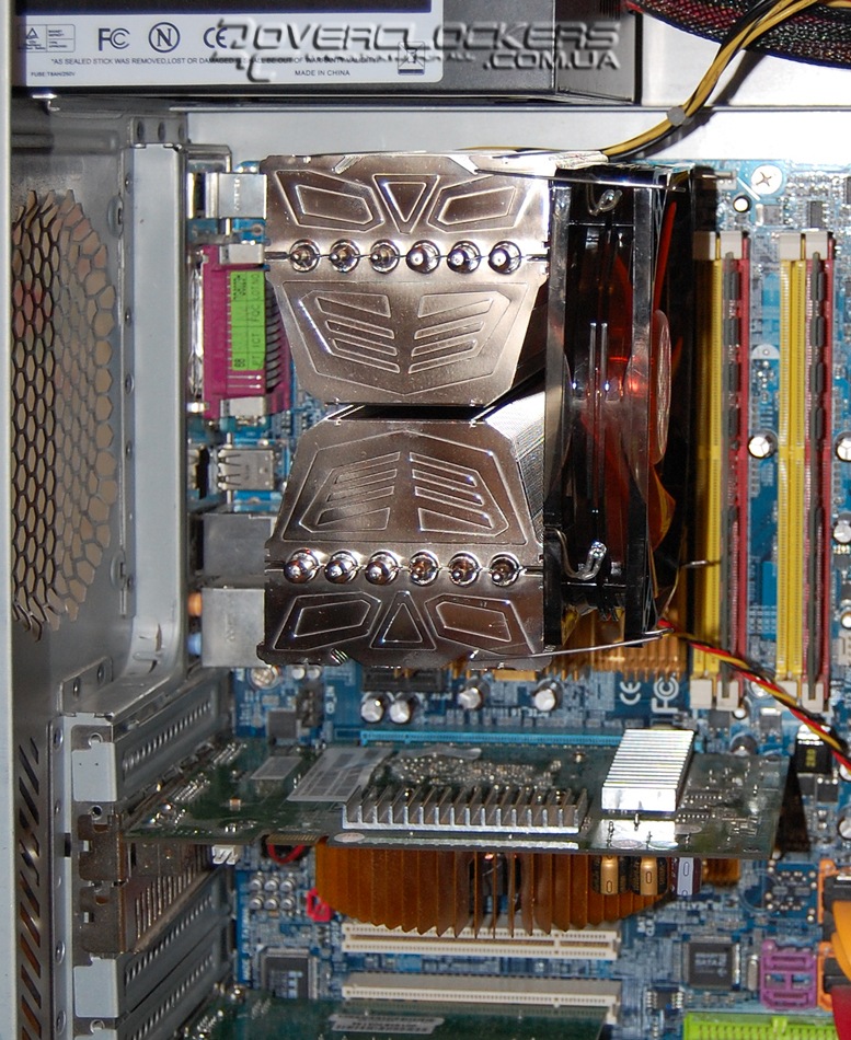

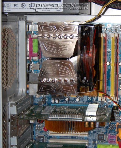

В корпусе установленный кулер занимает не так уж и много места:
